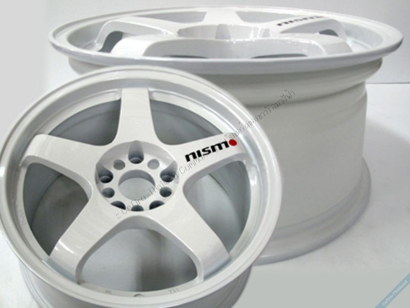

แนะนำด้วยครับ..ล้อล้อ
1.รถผมเป็นโช้คดิมเดิมโรงงาน 4 ต้น
2.ถ้าใส่แล้วจะติดโช้ค หรือ ล้อยื่น
3.ใช้ยางขนาดเท่าใด
ตอนนี้รถเดิมครับ ชอบล้อลายนี้ ถ้าจะใส่แล้วยังใช้งานเหมือนเดิมเปล่า ไม่ชอบแบบยื่นกลัวกระแทก
ล้อแม็ก: p45f (nismo)
ขนาด : 17*8 5H 114.3
offset : 32
    45.8 กิโลไบต์ · จำนวนการดู: 118
กว้าง8 ออฟ32 พอดีซุ้มไม่ก้บื่นนิดนึง ไม่ชัวนะครับ แต่ไม่น่าติดโช๊ค

ใส่ได้พอดี ไม่ยื่น ไม่ติด ทั้งนอกและใน
ยาง
ชอบนิ่มนวล 215/50-17
ชอบซิ่ง 225-235/45-17 ครับ:coolly-0033:

รถผม
MAG R32GTR V SPEC
8x17 offset 30
ยาง NITTO NT 850
215/50-17:coolly-0033:
offset ต่างกันแค่ 2 ม.ม. ไม่มีปัญหาอะไร:coolly-0033:

ขออีกนิดครับแบบหน้าเท่าไหร่ หลังเท่าไหร่แบบกำลังดีและเป็นที่นิยมครับ
Re: แนะนำด้วยครับ..ล้อล้อ
อยู่ที่กำลังเครื่องเป็นหลัก ล้อและยางต้องเหมาะสมกับแรงม้าที่มี
เครื่องผมแรงม้าไม่เยอะเลยเล่น 8x17 ยาง 215/50-17 ทั้ง4ล้อ
แต่ถ้าเอาตามนิยม 8-9x17 ยาง 225/45-245/45 ครับ:coolly-0033:
