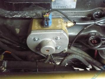

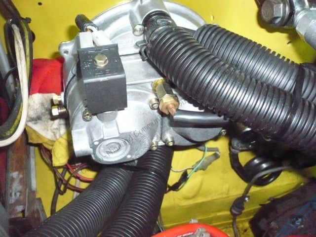

BIGJOHN บางกรวย...รับติดตั้งแก๊ส LPG ระบบหัวฉีด AC และ ระบบดูด OMVL (สูตรผีบอก+พรายกระซิบ) 2JZGTE AT STD LPG 355 ม้า.....RB26DETT STD LPG

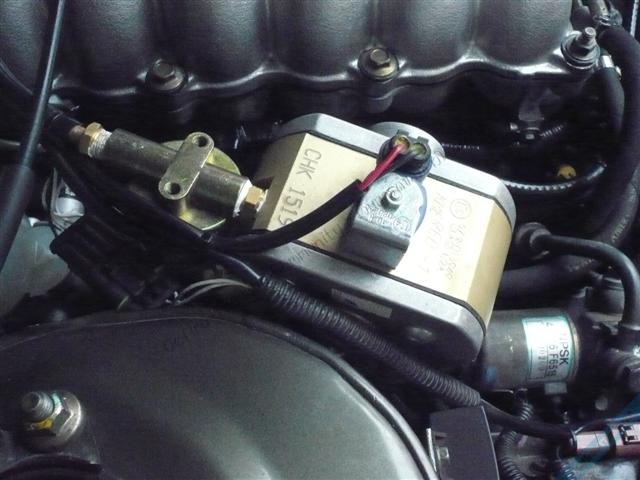

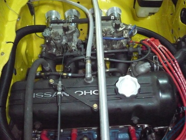

Re: Bigjohn บางกรวย Part-auto Service#รับวางเครื่องRB20-25DE/DET#รับติดตั้งแก๊ส LPG (สูตรผีบอก+พรายกระซิบ)

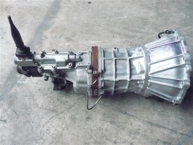

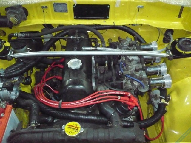

DATSUN L16

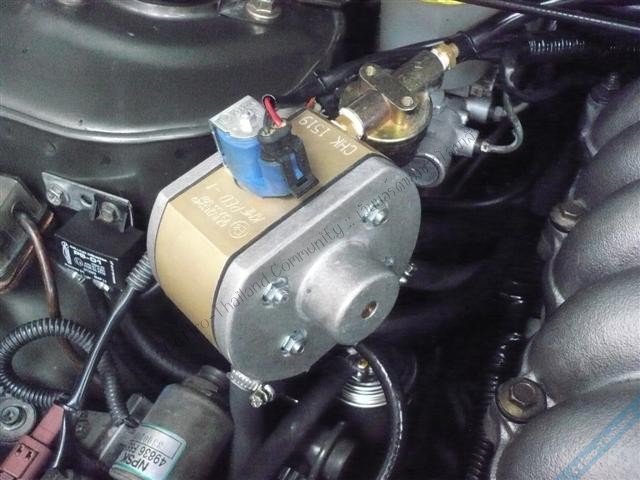

4 MIXER+วาล์วกลางสาย
หม้อต้ม OMVL
STEP รถบ้านบ้าพลัง
:redface:

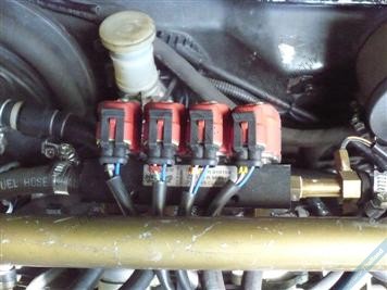

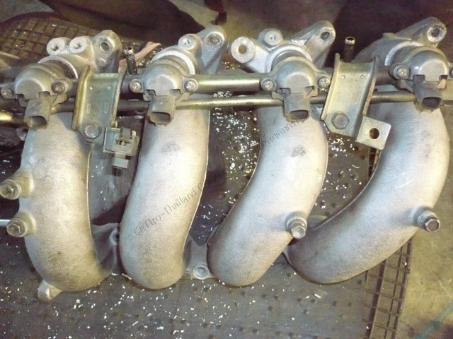

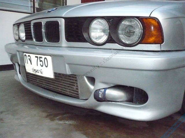

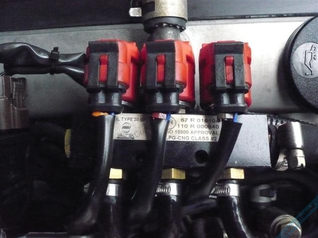

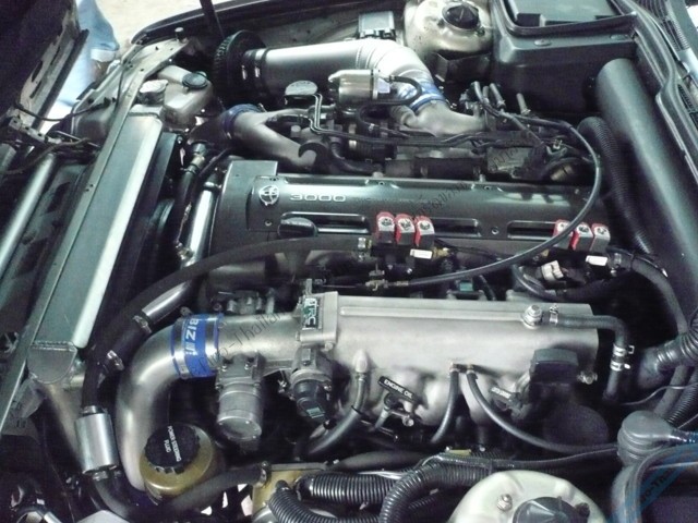

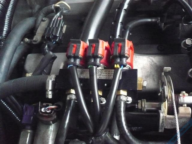

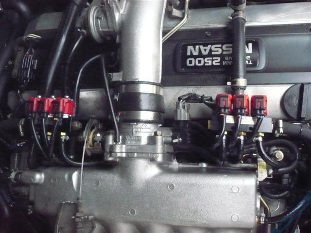

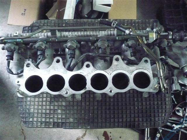

2JZGTE A/T
LPG ระบบหัวฉีด STEP รถบ้านบ้าพลัง
ถอดท่อไอดีออกมาเจาะข้างนอก
จบที่..55000.-:biggrin:
STEP2
-เดินสายไฟเครื่องใหม่

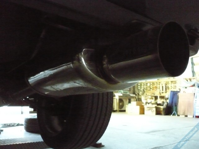

-เปลี่ยนอินเตอรืของRB26 R33 พร้อมเดินท่ออินเตอร์
-เดินท่ออากาศพร้อมกรองเปลือย HKS 100 ม.ม.
-เดินท่อไอเสียสแตนเลส 95ม.ม.
-แก้ไขหม้อน้ำใหม่
-ใส่ SLD
STEP2 นี้วิ่งมันส์มากๆถูกใจเจ้าของ วิ่งแก๊สความเร็วปลาย 260+:biggrin:

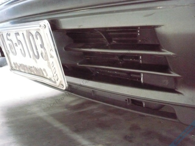

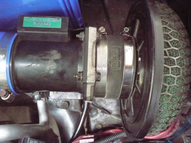

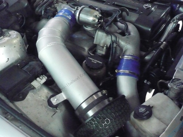

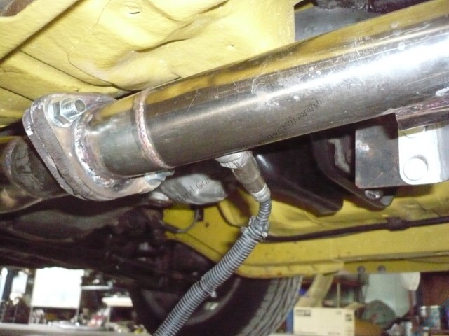

STEP2
-แก้ไขหม้อน้ำใหม่
-ใส่ SLD
ความเคลื่อนไหว STEP3
เมื่อวานใส่ FCD บูสไปได้1.0-1.1 บาร์
เจ้าของขับรถไปประจวบ เมื่อกี้โทรมาแจ้ง ได้280 กม/ชม. ไม่กล้าเหยีบต่อ ช่วงล่างไปไม่ไหวแล้ว
เดี๋ยวต้องมีSTEP4 จะไปที่300ให้ได้ด้วย LPGครับ:biggrin:

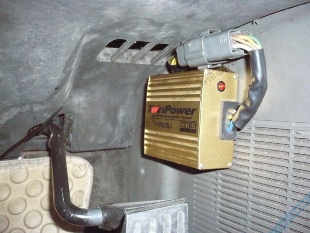

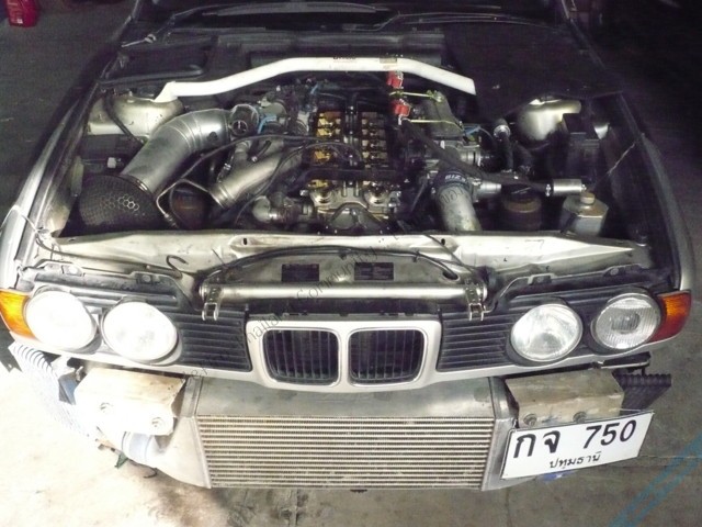

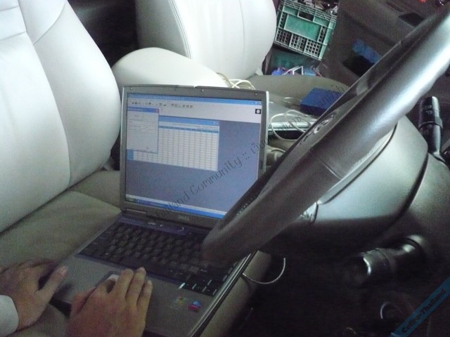

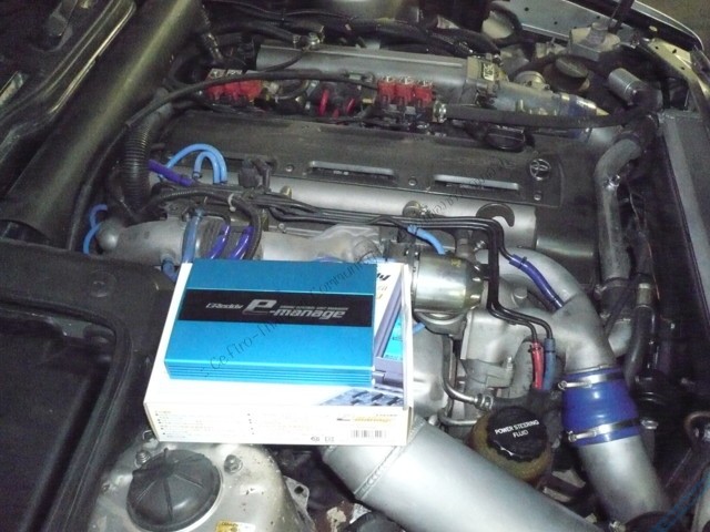

STEP4
ใส่กล่อง GREDDY EMANAGE
บูสที่1.2บาร์
ใช้คอม2เครื่อง คนหน้าจูนแก๊ส คนหลังจูน EMANAGE
จบที่........12000.-:biggrin:

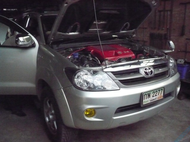

แถมคันนึง
ไม่เกี่ยวกับแก๊ส แต่มาทำวันเดียวกับ E34 2J LPG
ฟอร์จูนเนอร์ ดีเซล มาใส่กล่อง EMANAGE
จบที่.........................10000.- :redface:

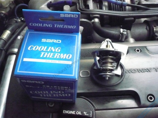

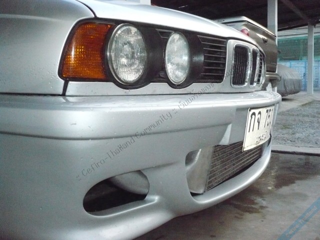

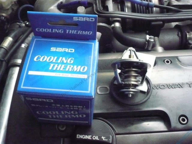

STEP5
-บูสที่ 1.3บาร์
-ใส่ TWINPOWER HKS
-เปลี่ยนวาล์วน้ำ SARD 68องศา
จูนเสร็จเรียบร้อย
จบที่............17500.- :biggrin:

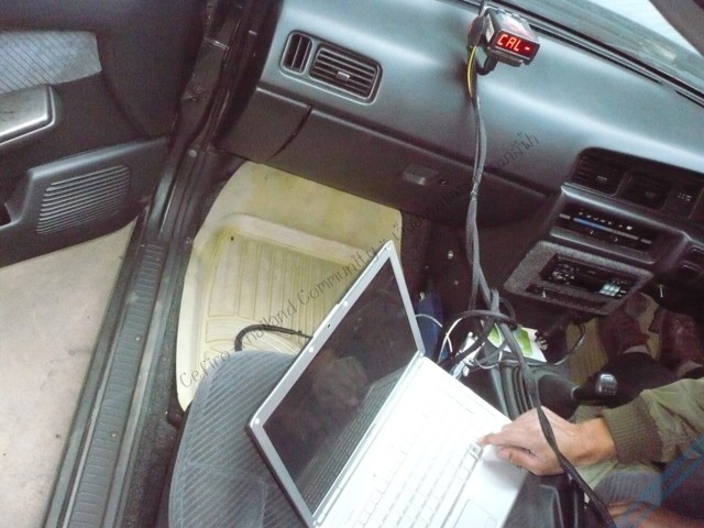

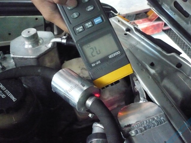

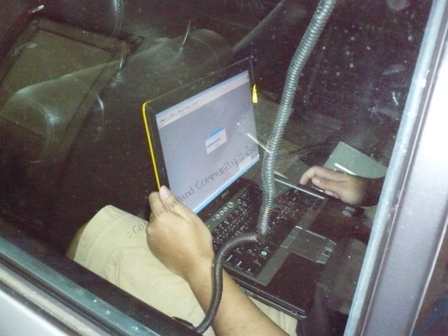

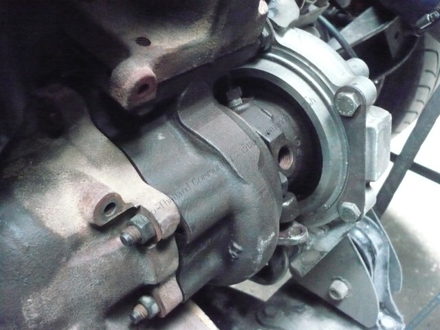

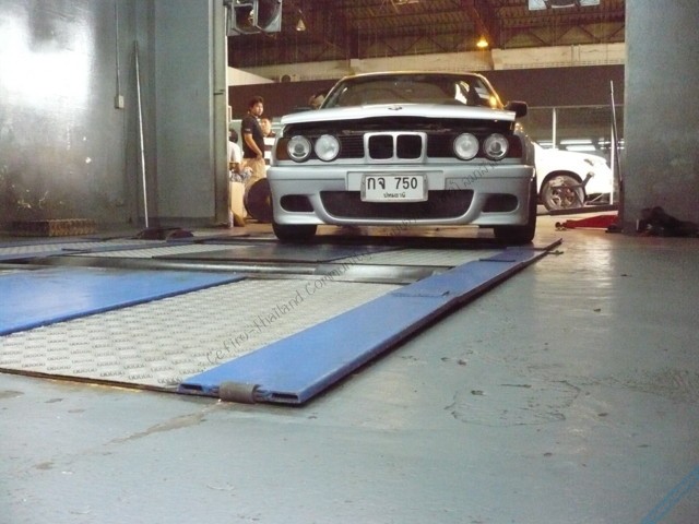

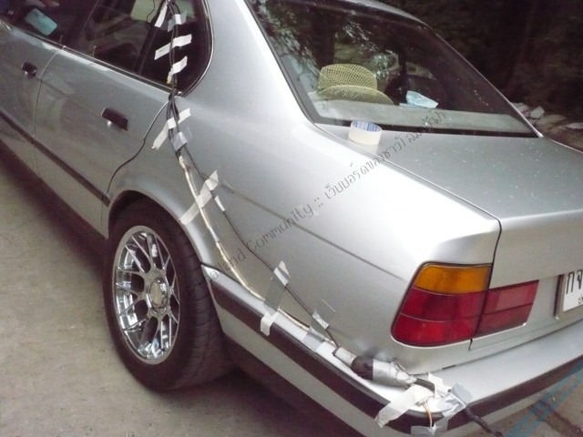

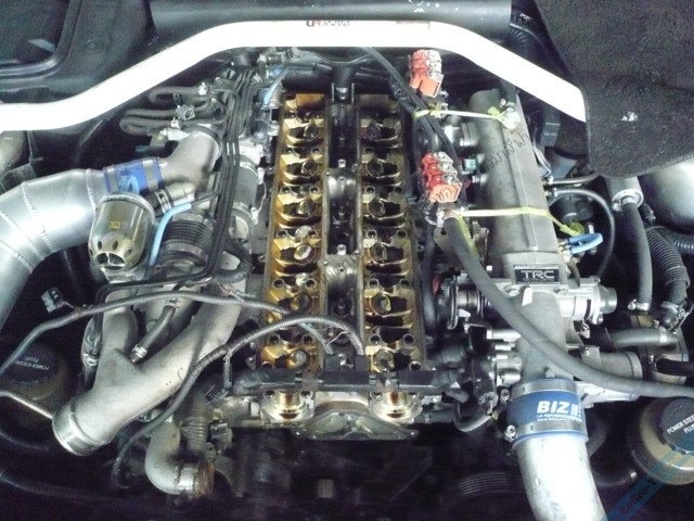

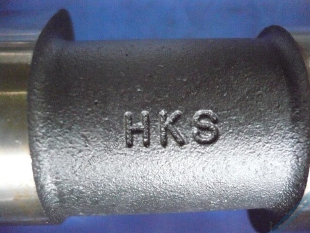

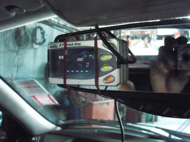

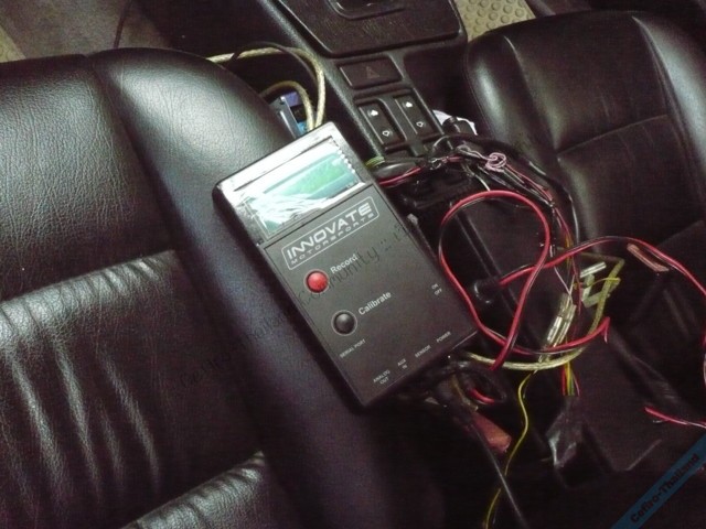

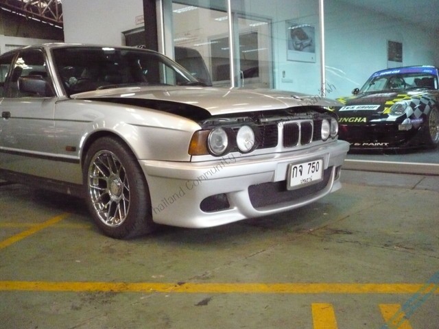

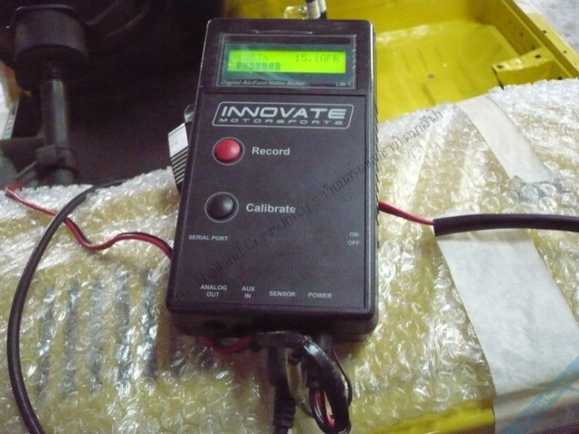

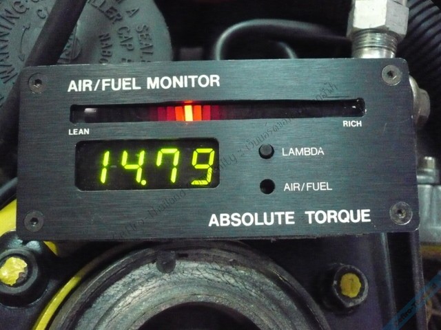

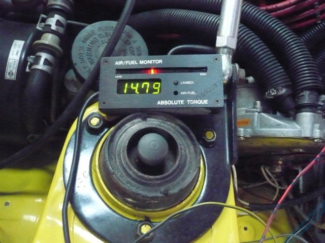

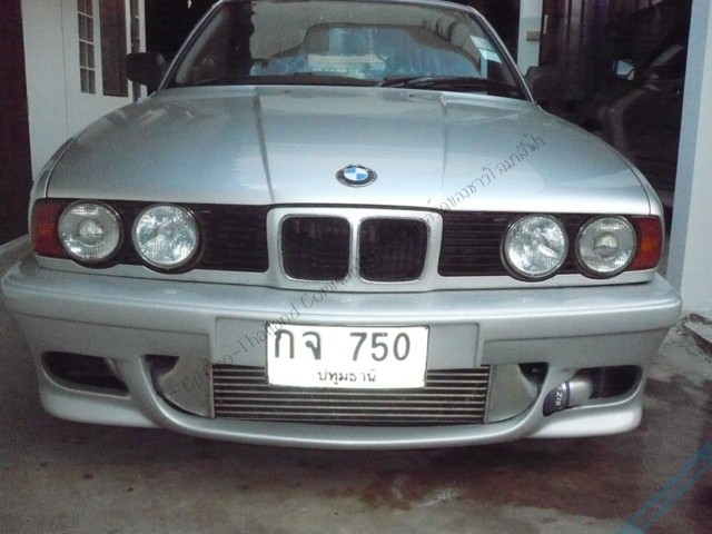

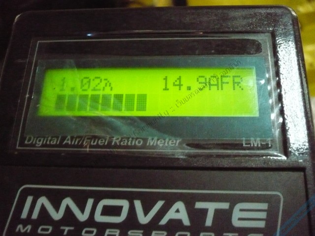

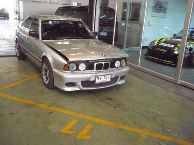

BMW E34 2JZGTE
วันนี้ลองจูนสูตรใหม่
-ใช้ INFRARED THERMOMETER ไว้วัดความร้อนน้ำขาเข้า-ขาออก/อากาศขาเข้า-ออก อินเตอร์ และอื่นๆ
-ใช้ A/F METER 2ตัว HKS และ INNOVATE สำหรับคนจูนทั้ง2คน
-วันนี้จูนจบ ต้นและกลาง จูนสูตรนี้เจ้าของรถถุกใจมากๆขึ้นไปอีกจากของเดิมที่จูนไว้แล้ว
เสาร์หน้าค่อยจูนเก็บปลายอีกทีครับ:biggrin:
    95.5 กิโลไบต์ · จำนวนการดู: 427
    86 กิโลไบต์ · จำนวนการดู: 431
    89.5 กิโลไบต์ · จำนวนการดู: 424
    89.2 กิโลไบต์ · จำนวนการดู: 445
    94.9 กิโลไบต์ · จำนวนการดู: 432

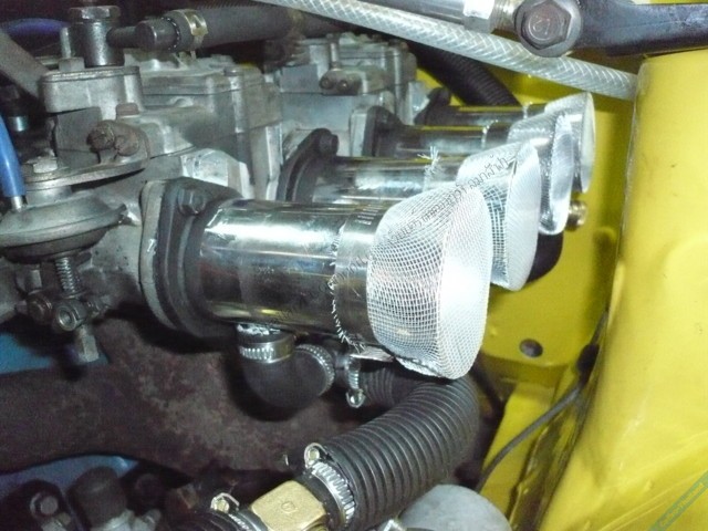

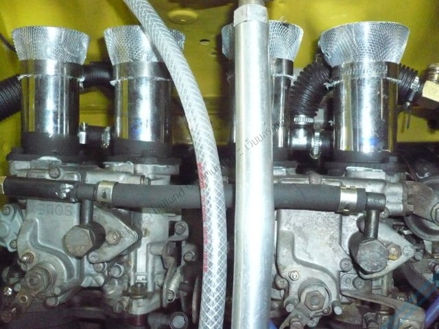

DATSUN L16
หม้อต้ม OMVL

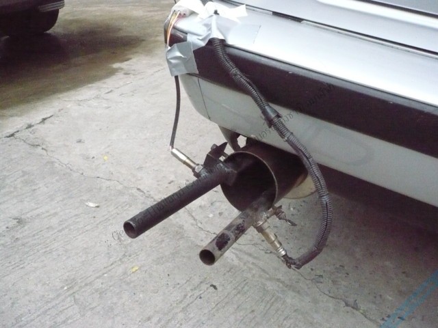

STEP รถบ้านบ้าพลัง :redface:
เพิ่งไปทำท่อไอเสียมาใหม่ ตามกระทุ้นี้
http://rcw.ms/forums/showthread.php?t=406038&page=32
วันนี้เลยจูนด้วย WIDEBAND:biggrin:

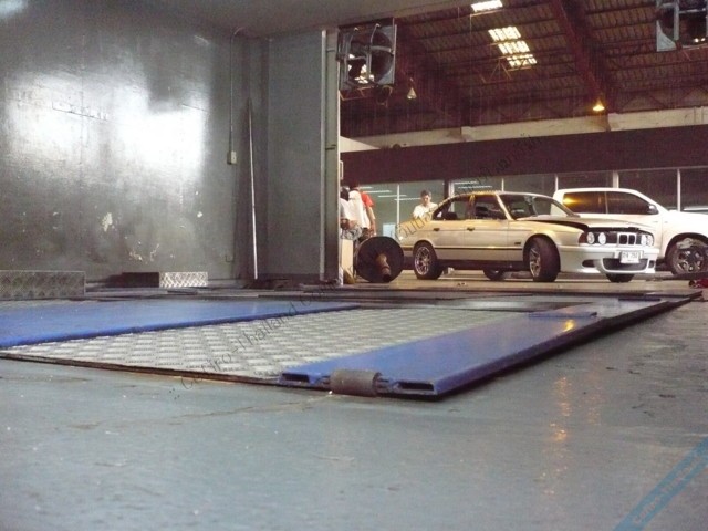

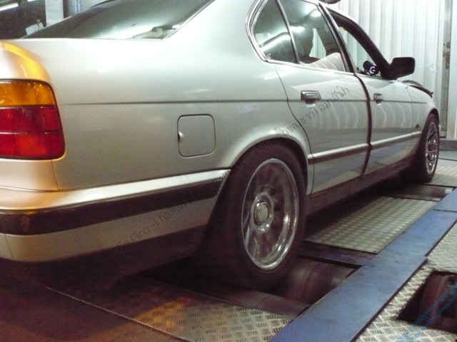

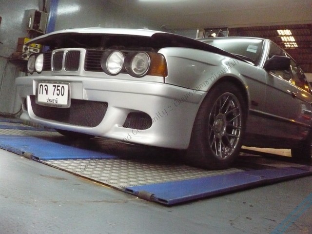

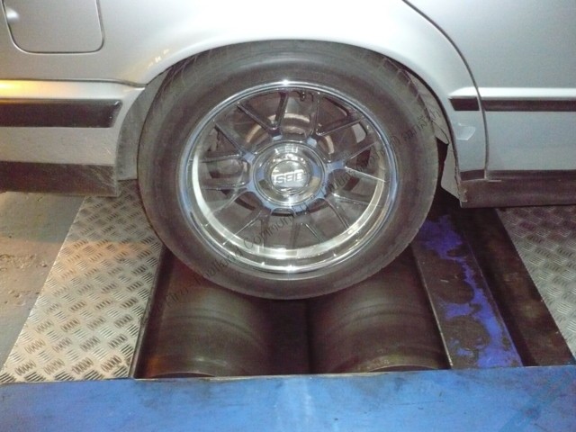

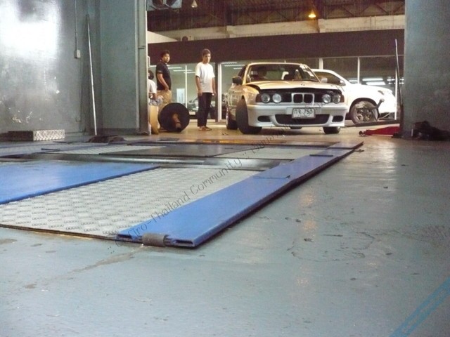

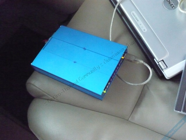

วันนี้มาจูนเก็บปลาย
เหมือนเดิม คอม2เครื่อง คนจูน2คน
หลังจากจูนเก็บปลายบนนถนนเสร็จ
โทรนัด POWER LAB เอารถไปขึ้นไดโน
ตั๊งใจไว้กะไว้ 350 ม้าที่1.2-1.3บาร์ครับ:redface:

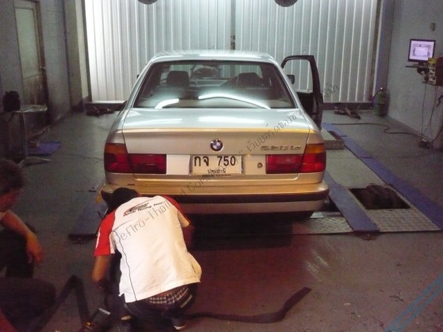

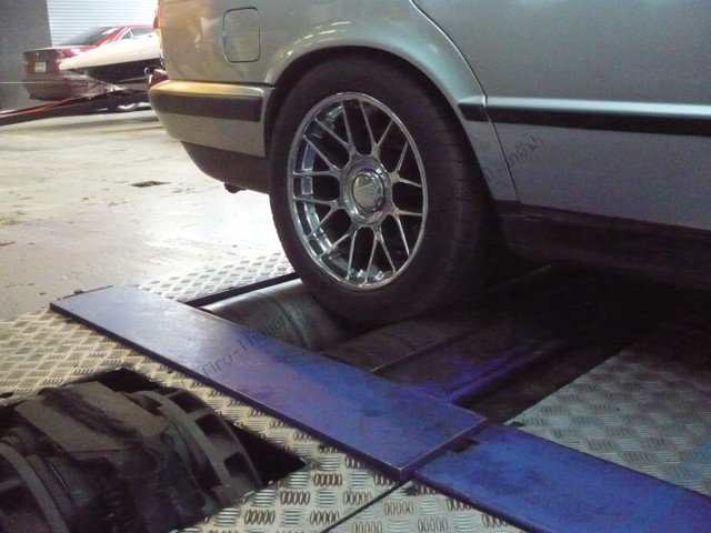

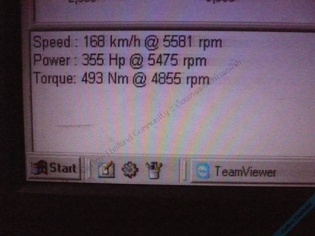

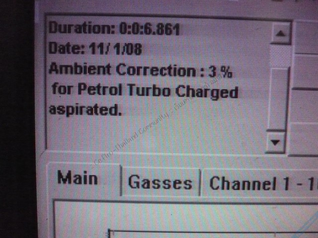

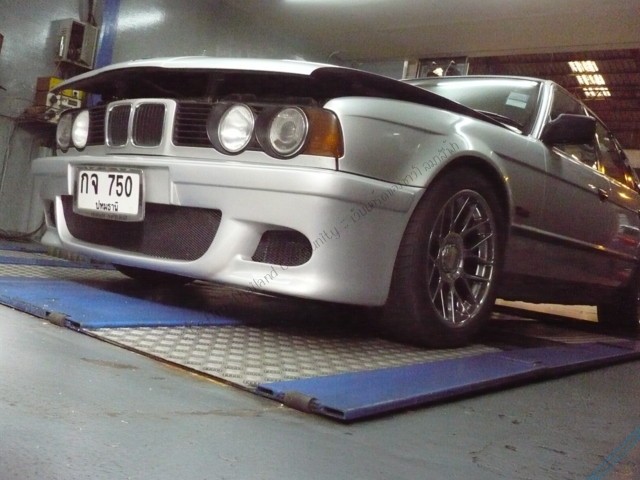

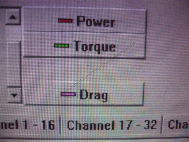

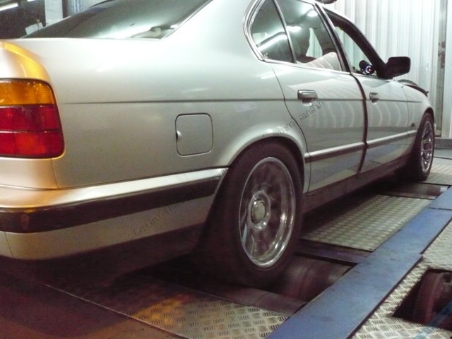

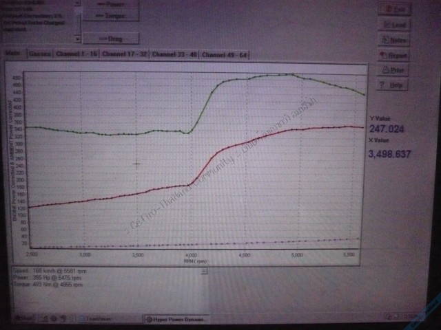

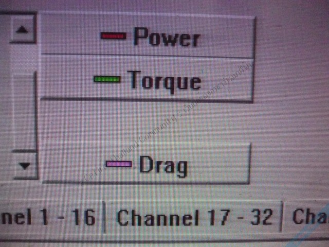

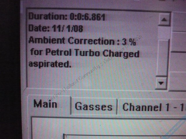

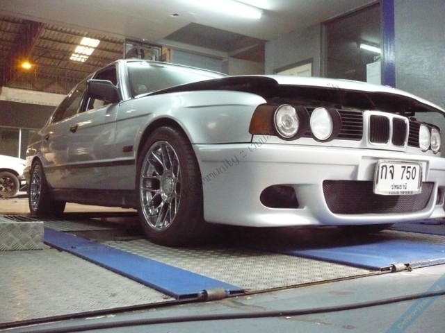

จูนบนไดโนอีกเล็กน้อย
สรุป
2JZGTE A/T
LPG หัวฉีด
บูส 1.2-1.3บาร์
กล่อง EMANAGE
TWIN POWER HKS
RSM ปลด180
POWER 355Hp ที่ 5475 rpm
TORQUE 493Nm ที่4855 rpm
เจ้าของถูกใจมากๆ "สูตรผีบอก+พรายกระซิบ"

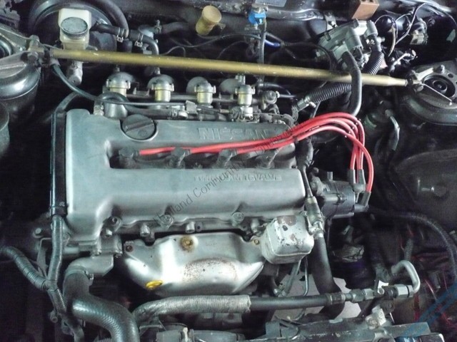

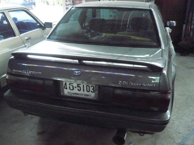

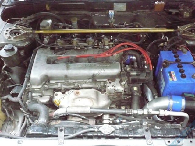

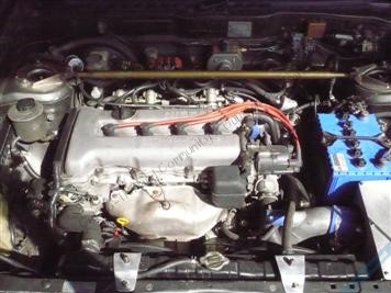

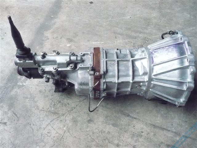

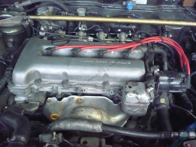

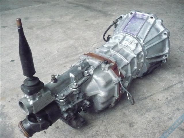

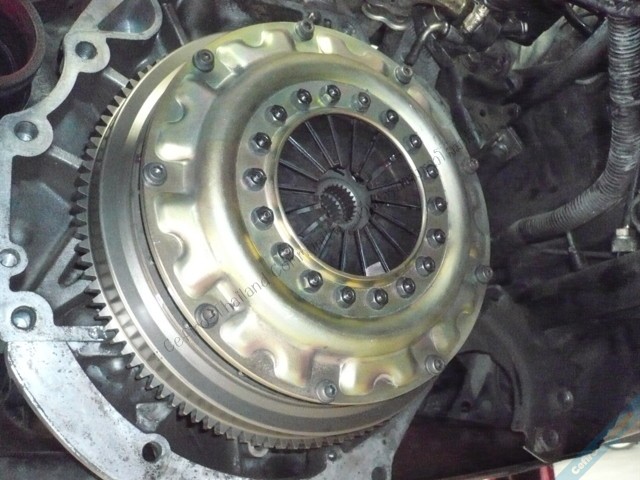

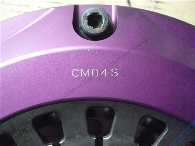

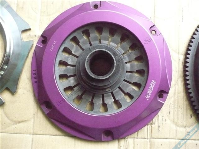

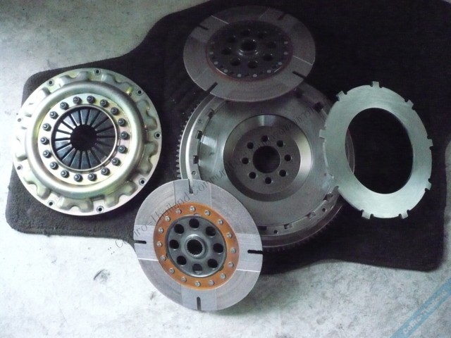

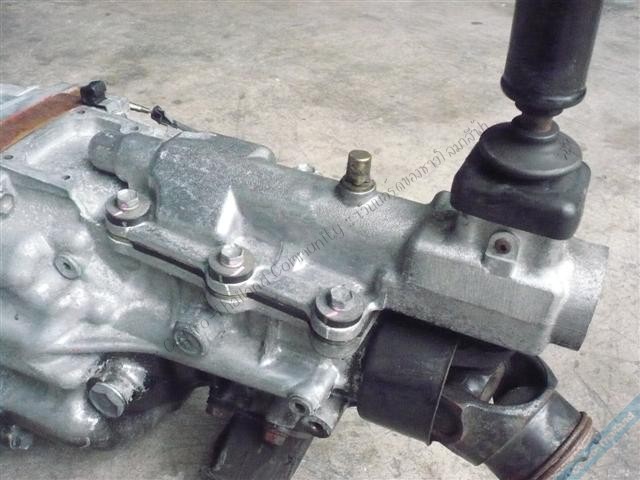

NISSAN BLUEBIRD U12
SR20DET M/T LPG MIXER
หลังจากเอา E34 2JZ ไปขึ้นไดโนมา
เจ้าของรถเลยให้เอา U12 มาทำอีกคันนึง
นั่งปรึกษากัน4คน เจ้าของรถ+มือจุน2คน+ผม
สรุปได้ว่า
-เดินท่อไอเสียใหม่ทั้งราว
-WIREING สายไฟเครื่องใหม่
-ใส่ MSD หรือ TWIN POWER
เสร็จ3อย่างนี้ค่อยดูอีกทีว่าจะไปแนวไหนถึงจะเหมาะครับ:redface:
    86.6 กิโลไบต์ · จำนวนการดู: 336
    114.2 กิโลไบต์ · จำนวนการดู: 345

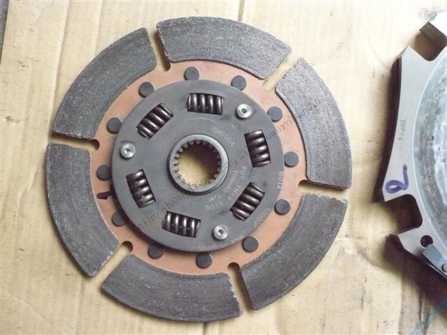

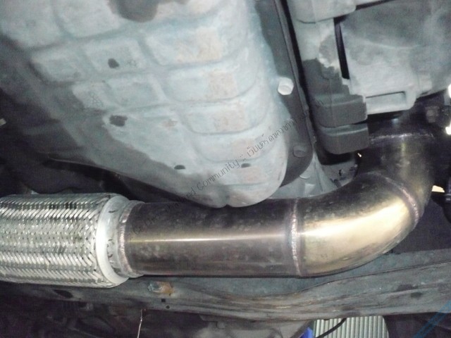

NISSAN BLUEBIRD U12
สรุปได้ว่า

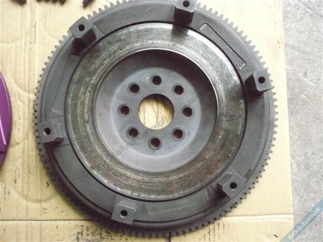

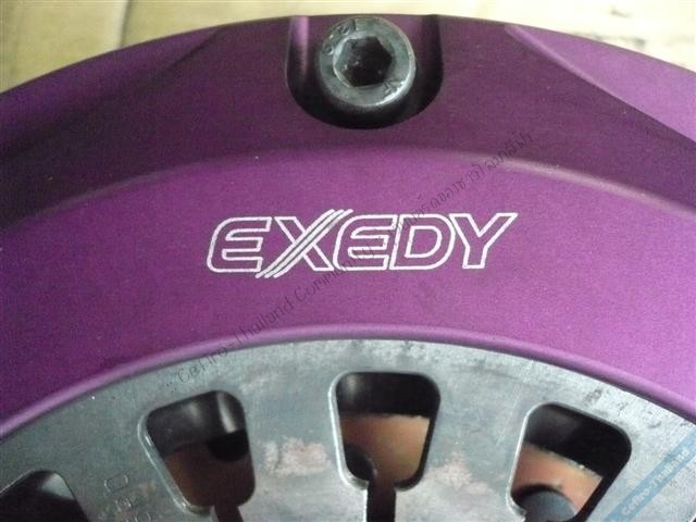

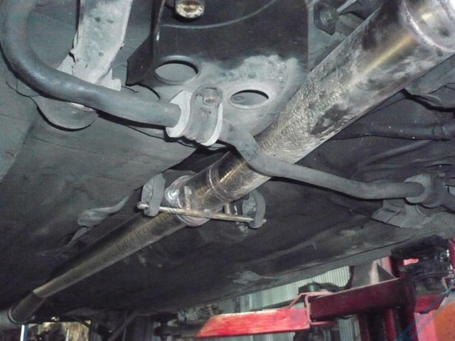

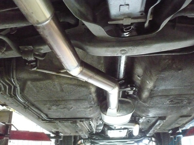

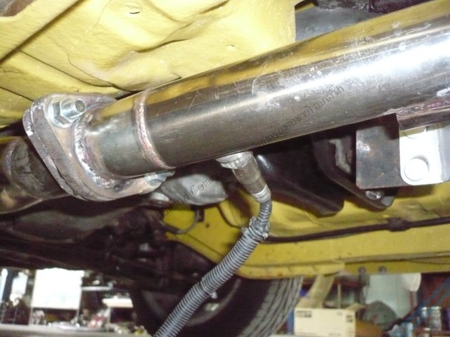

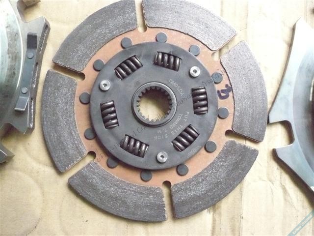

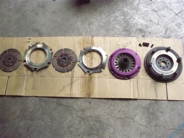

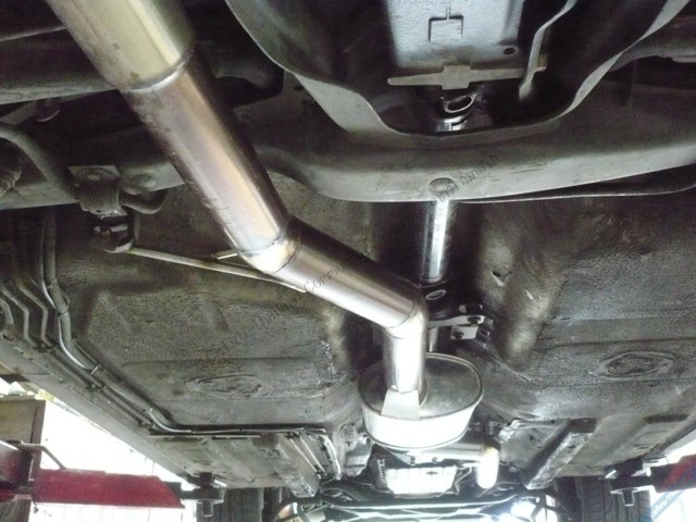

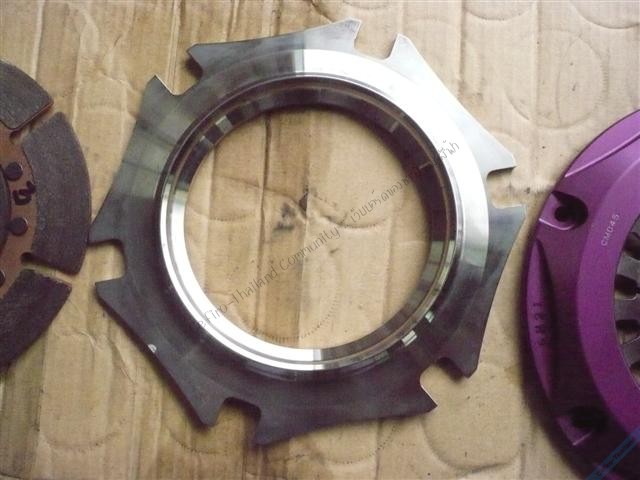

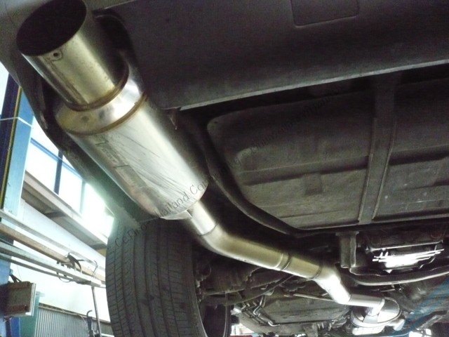

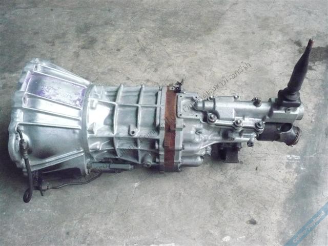

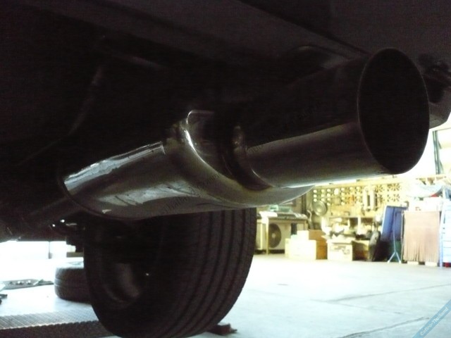

-เดินท่อไอเสียสแตนเลส3" ทั้งราว+หม้อพักปลาย NISMO:biggrin:

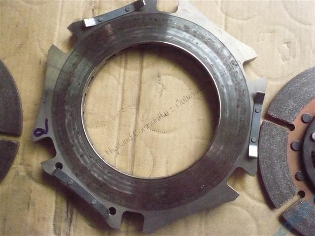

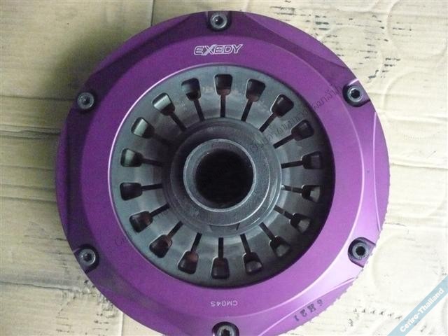

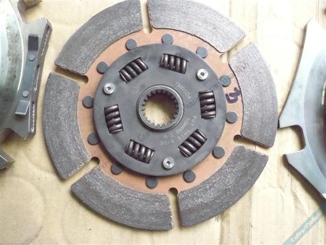

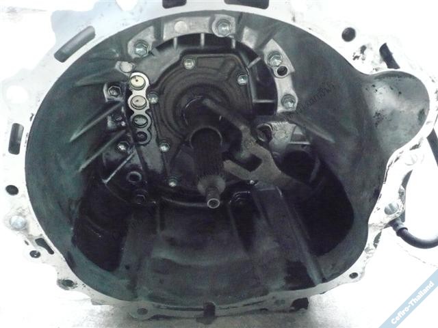

ทำเสร็จไปลองผลคลัชลื่น เลยต้องโดน OS TWIN PLATE 1ชุด:redface:

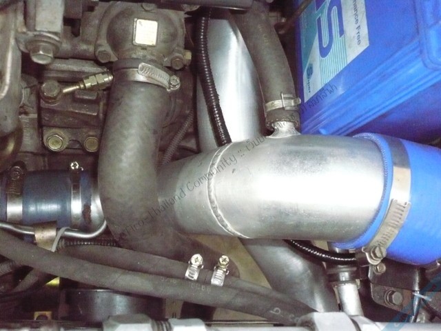

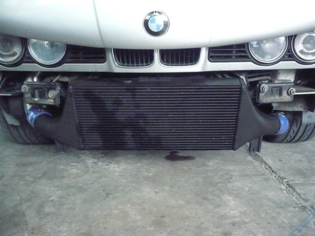

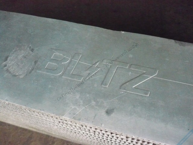

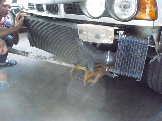

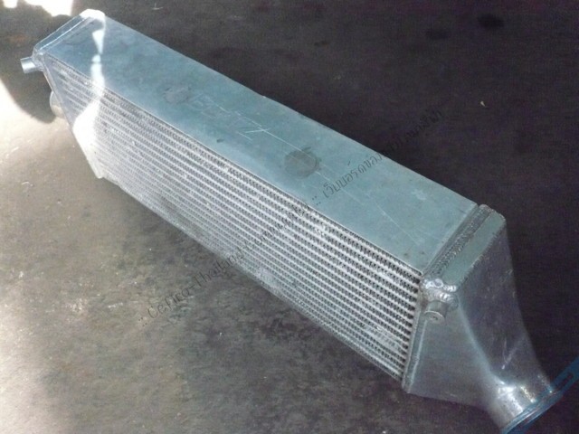

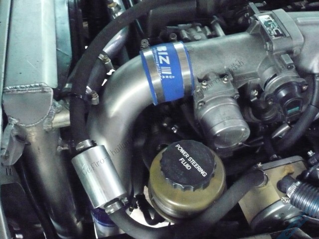

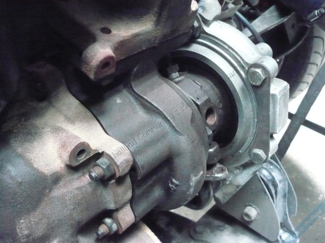

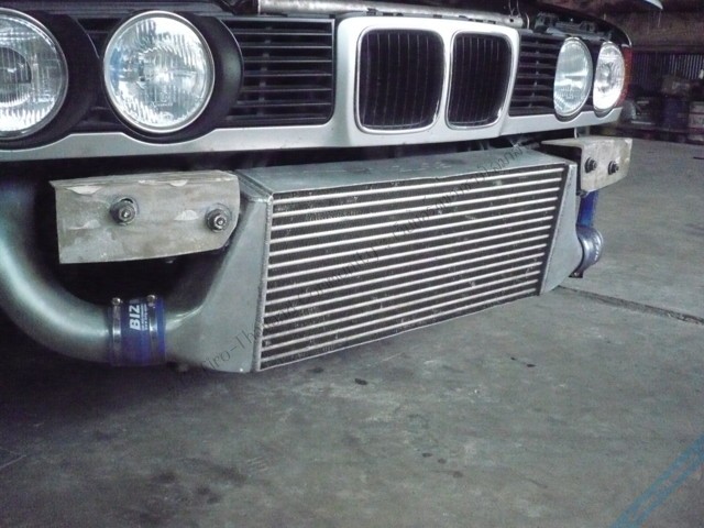

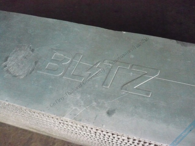

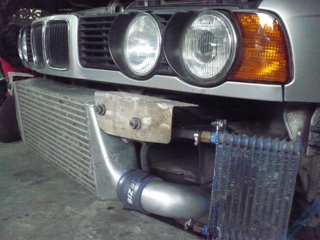

วันนี้
เปลี่ยนอินเตอร์เป็น BLITZ 4" ครับ:coolly-0010:

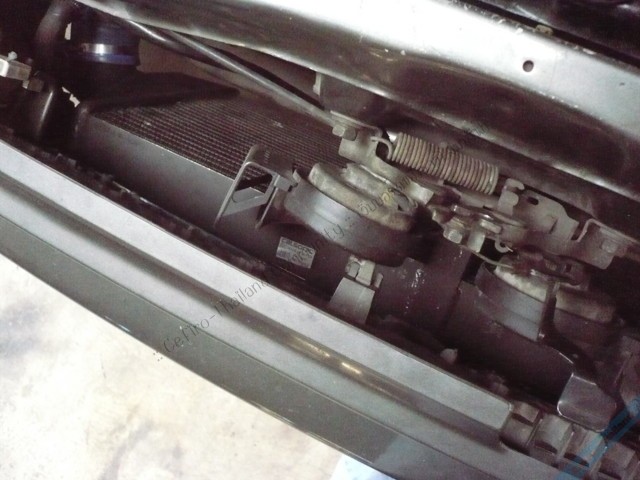

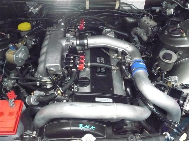

เปลี่ยน
-TURBO NISMO
-อินเตอร์ R33GTR V SPEC
-เดินท่ออินเตอร์ 2.75"
-เปลี่ยนแอร์โฟลเป็นของ RB25
-ใส่กล่อง E MANAGE:coolly-0010: :coolly-0010: :coolly-0010:

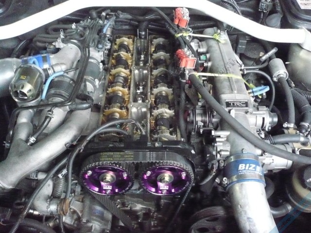

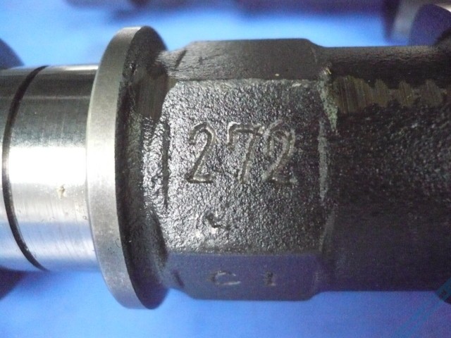

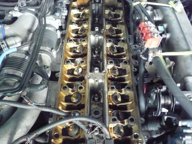

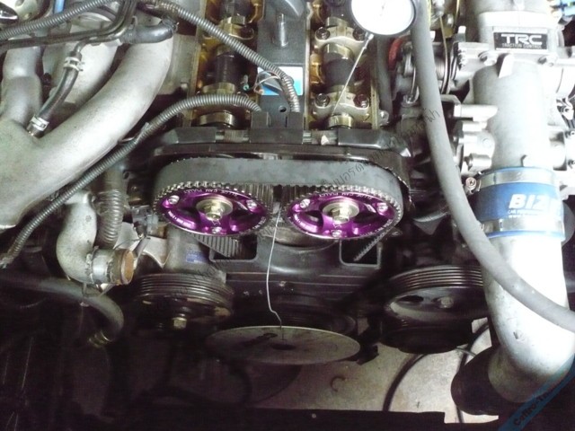

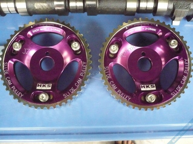

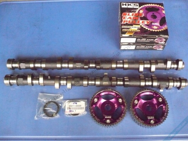

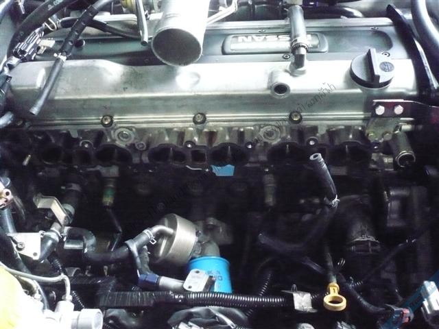

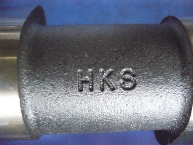

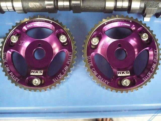

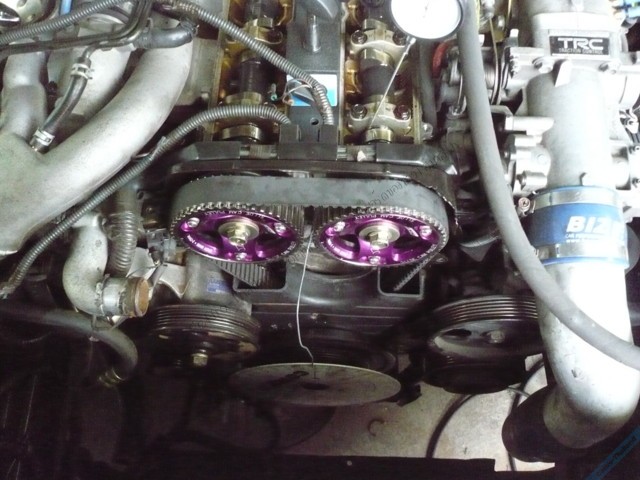

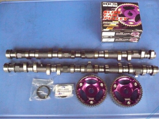

วันนี้ได้แคม HKS 272
มา1คู่ เดี๋ยวคงมีอะไรสนุกๆเล่นอีกครับ:coolly-0033:

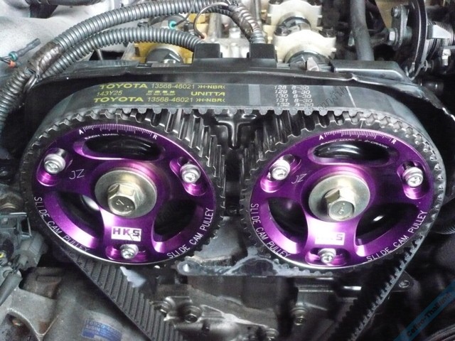

วันนี้ได้ฤกษ์:coolly-0033:

เปลี่ยน
-TURBO NISMO
หัวฉีด AC เปลี่ยนหม้อเป็นหม้อทอง
เสร็จเรียบร้อย บูสที่ 1บาร์:coolly-0033:
    28.5 กิโลไบต์ · จำนวนการดู: 151
    25.3 กิโลไบต์ · จำนวนการดู: 165
    32.3 กิโลไบต์ · จำนวนการดู: 155
    113.8 กิโลไบต์ · จำนวนการดู: 165
    102.5 กิโลไบต์ · จำนวนการดู: 161
วันนี้ฉลองกันชนหน้าอันใหม่
คนจูน2คนเหมือนเดิม:coolly-0033:

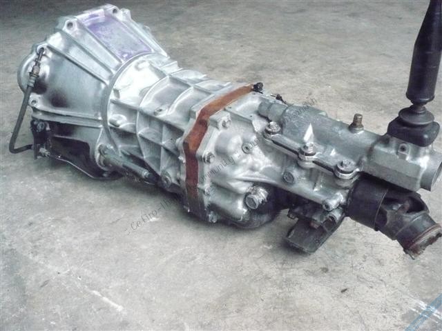

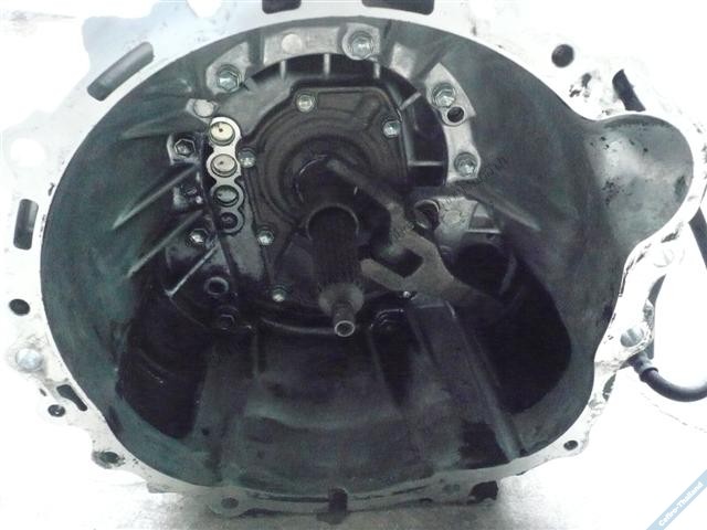

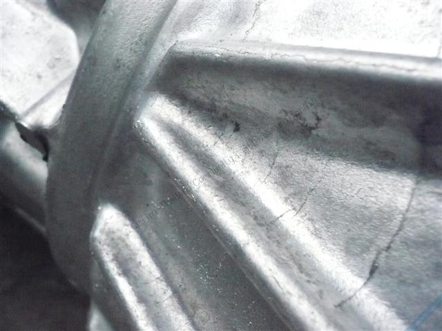

เจ้าของรถอยากได้เกียร์ธรรมดา
จังหวะพอดีกับของมาลงที่ร้าน
-เกียร์กระบอง 1J
-EXEDY 2แผ่น
ไว้รอจังหวะเจ้าของรถว่างถึงค่อยใส่ครับ:coolly-0033:
A31 RB25DET A/T
จบที่..65000.-:coolly-0033:
