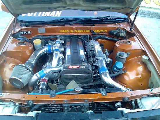

เอารูปมาฝากซ๊ะเลย
อันแรก ของผมระหว่าง 12vและแปลงร่างเป็น1Jbo

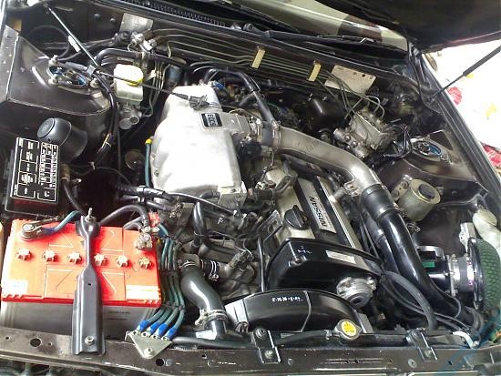

อันสองเป็น Rb20boเดิม

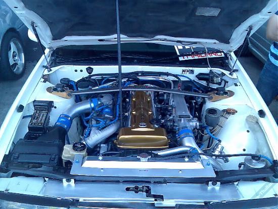

อันที่สามเป็น1jboเดิม

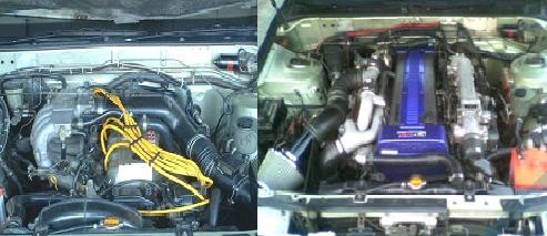

อันที่สี่เป็น2jboเดิม

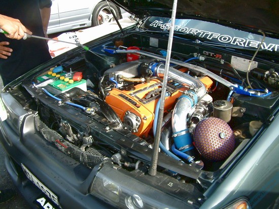

อันที่ห้าเป็น1jBovvt
ปล.เพื่อความรู้ขออภัยท่านเจ้ารถในรูปคราบ:wink:
