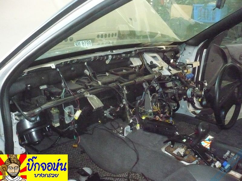

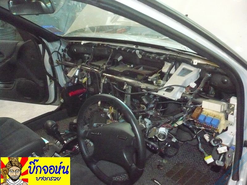

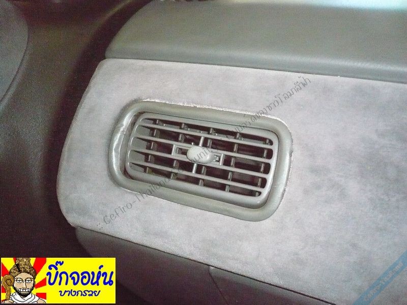

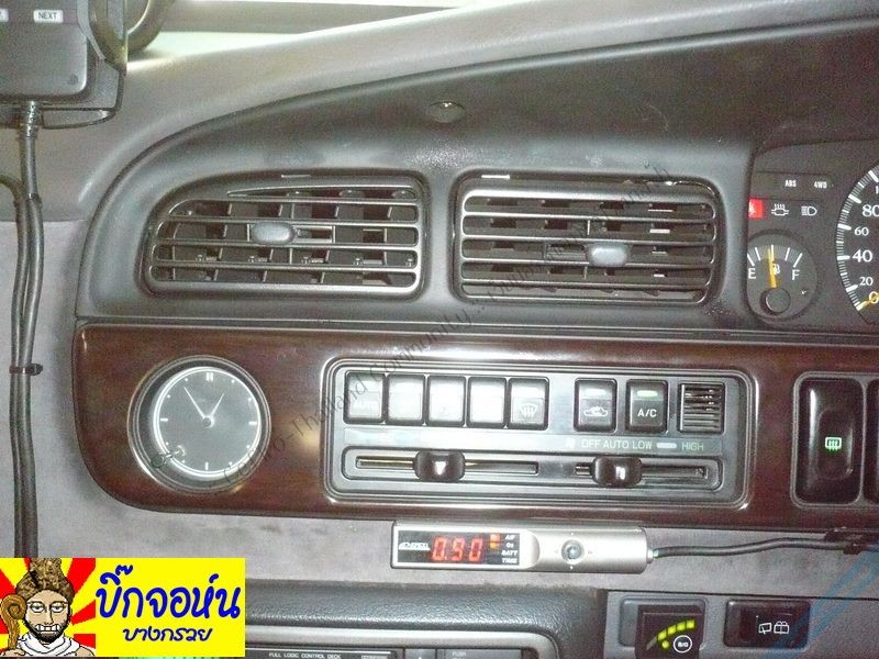

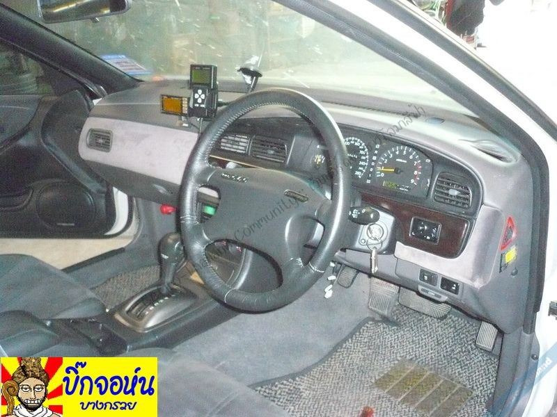

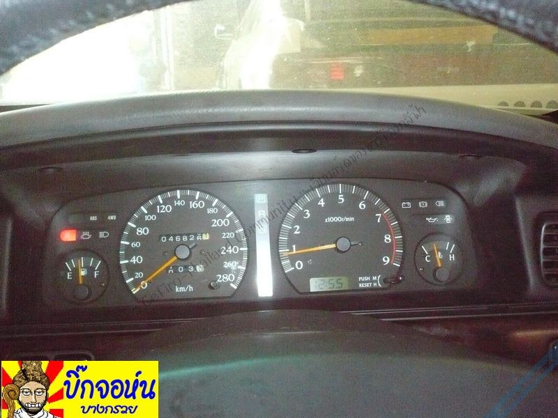

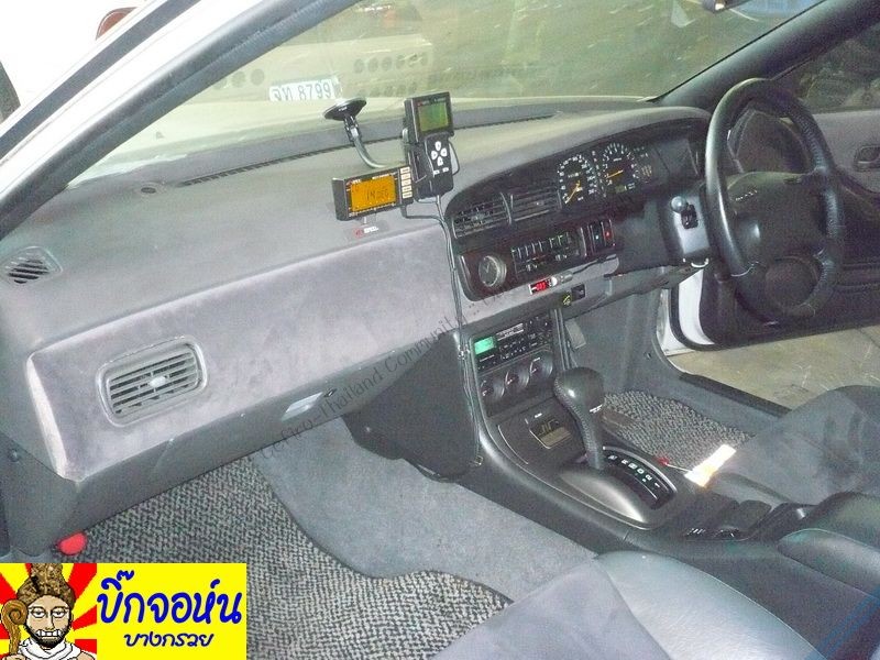

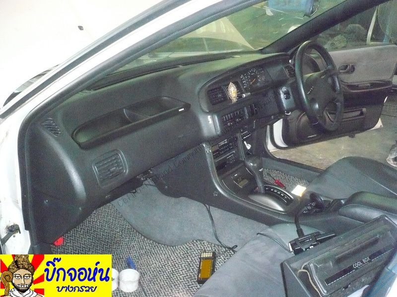

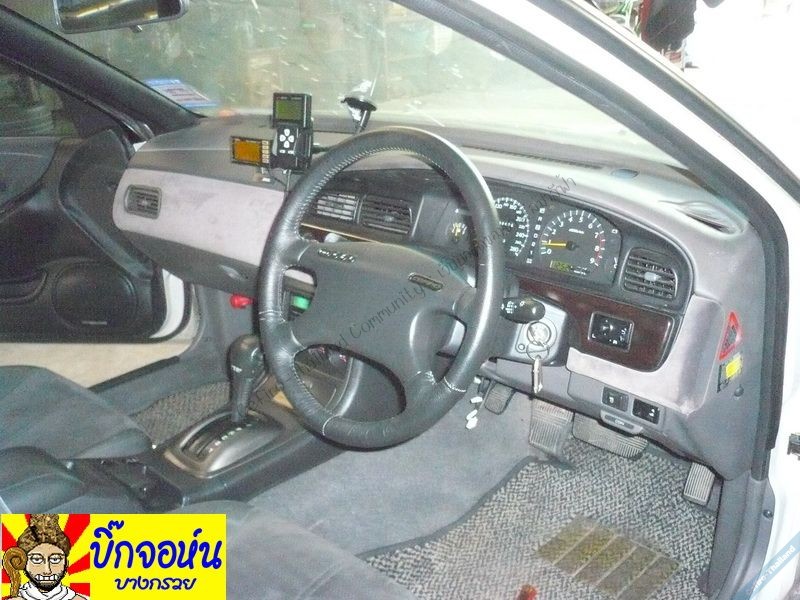

-เปลี่ยนคอนโซลหน้าปัดลอเรล:coolly-0023:
    102.1 กิโลไบต์ · จำนวนการดู: 1,299
    97.3 กิโลไบต์ · จำนวนการดู: 1,300
    101.9 กิโลไบต์ · จำนวนการดู: 1,309
    101.3 กิโลไบต์ · จำนวนการดู: 1,292

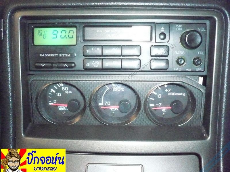

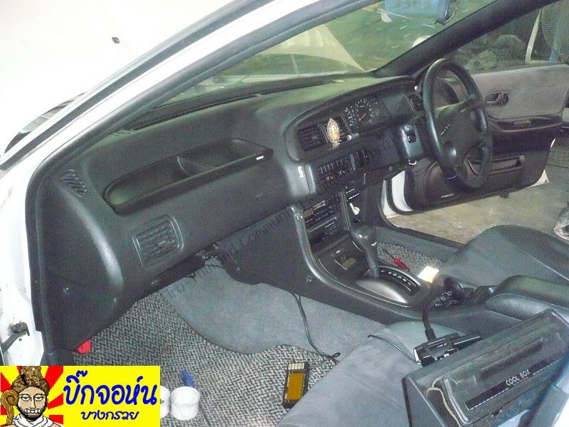

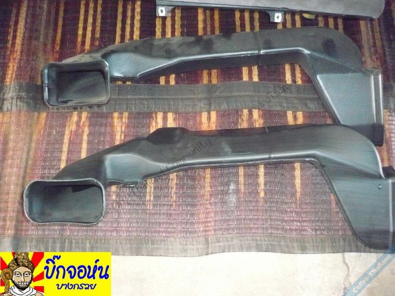

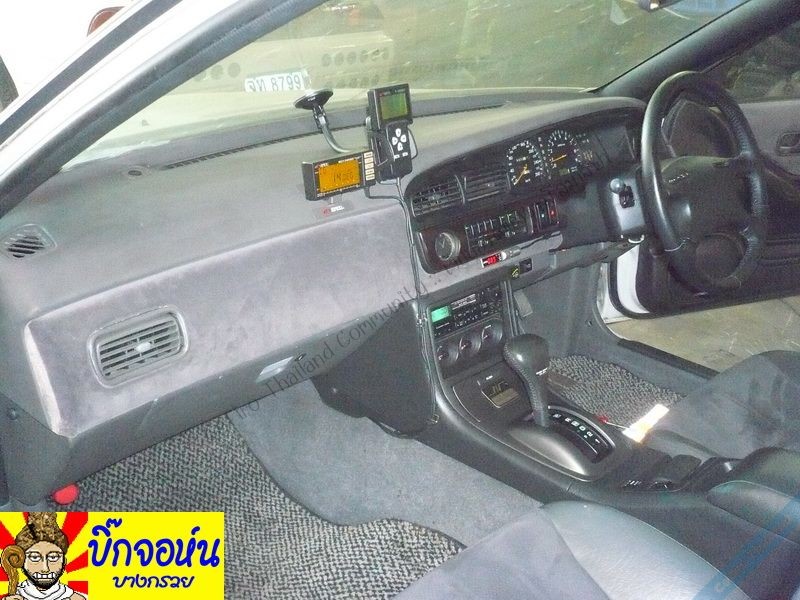

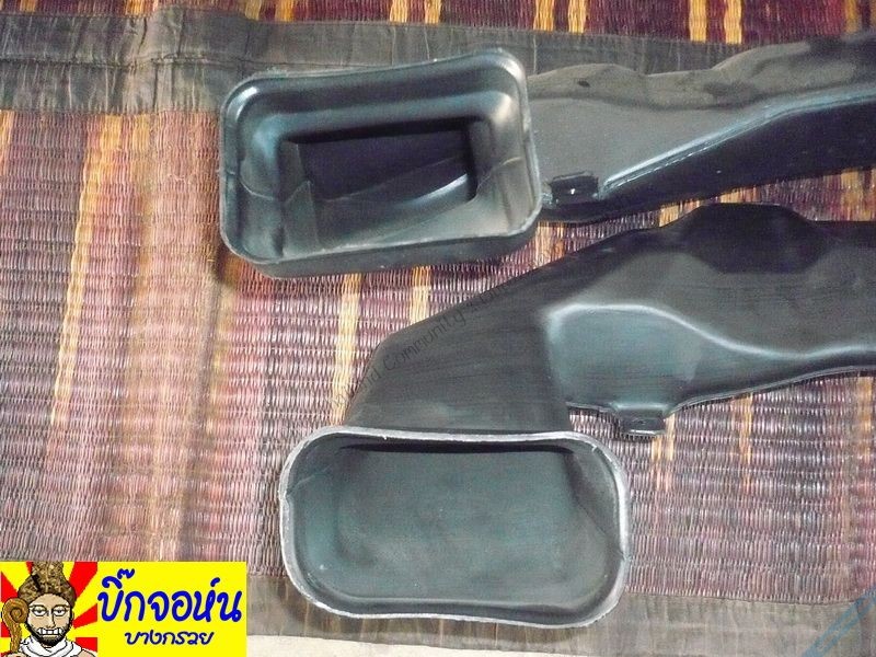

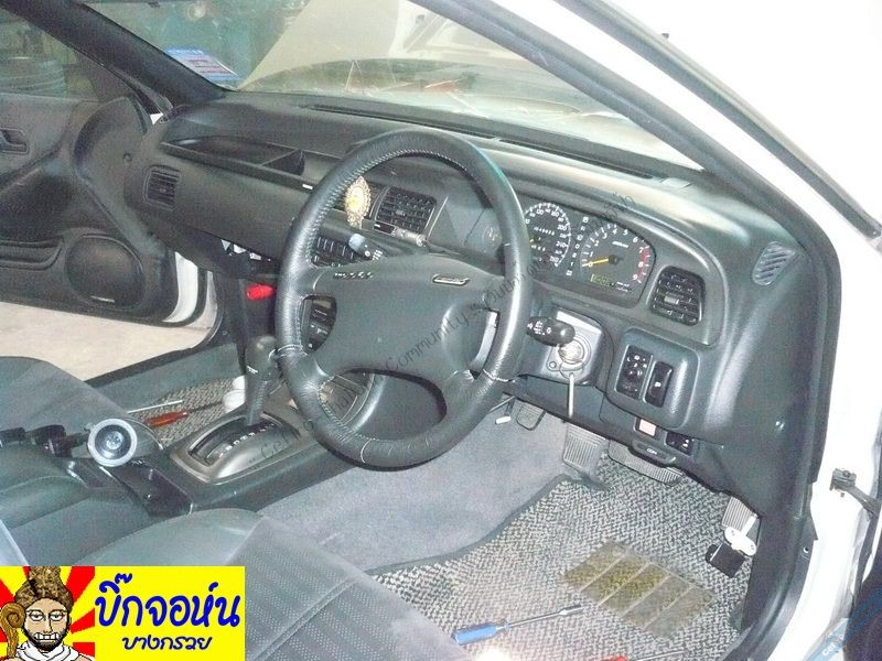

-ช่องลมแอร์ด้านซ้ายต่างจากของเดิม
-ใส่คอนโซลเสร็จแล้ว

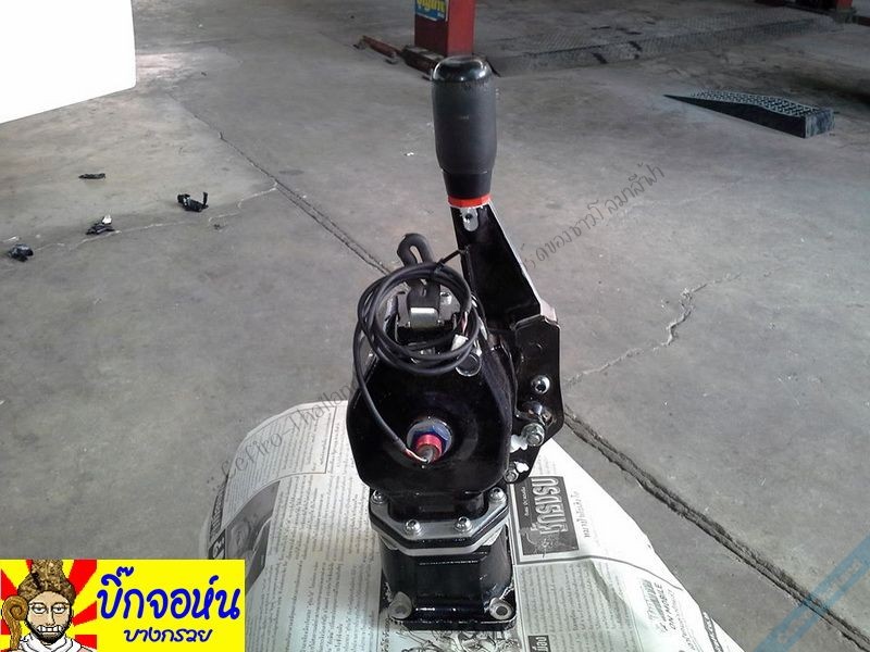

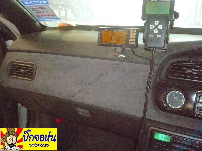

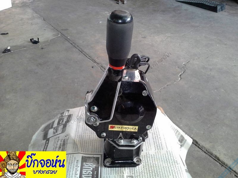

-เกจ์3ช่องของ 33GTR ติดตั๊งเอาไว้ก่อน รอคิวช่างไฟเดินสายไฟให้ทีหลัง:coolly-0023:
    78.8 กิโลไบต์ · จำนวนการดู: 1,246
    81.7 กิโลไบต์ · จำนวนการดู: 1,252
    78.2 กิโลไบต์ · จำนวนการดู: 1,236
    104.1 กิโลไบต์ · จำนวนการดู: 1,236
    103.4 กิโลไบต์ · จำนวนการดู: 1,239
    97.2 กิโลไบต์ · จำนวนการดู: 1,256
    97.1 กิโลไบต์ · จำนวนการดู: 1,255
    113.4 กิโลไบต์ · จำนวนการดู: 1,262
    100.4 กิโลไบต์ · จำนวนการดู: 1,300

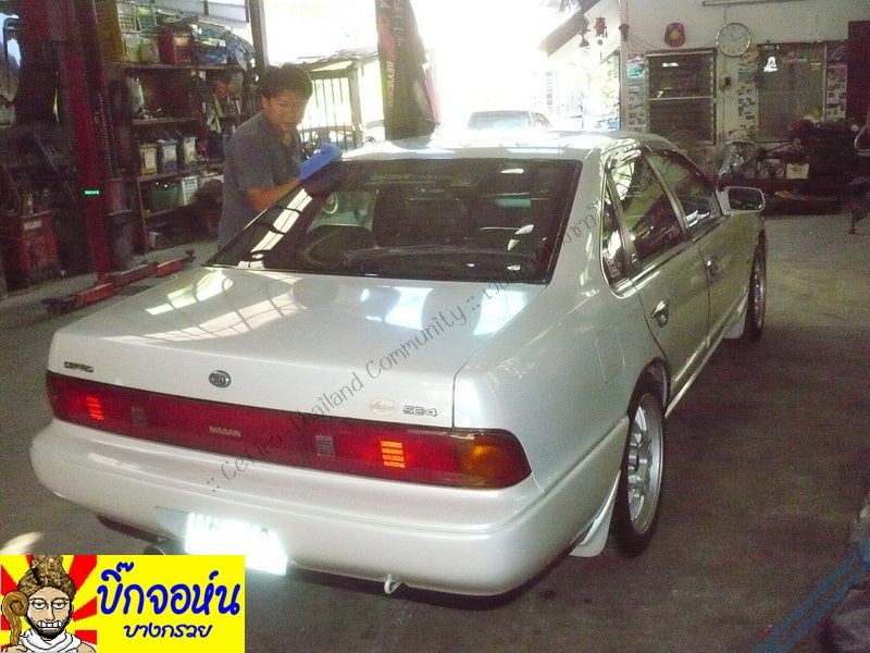

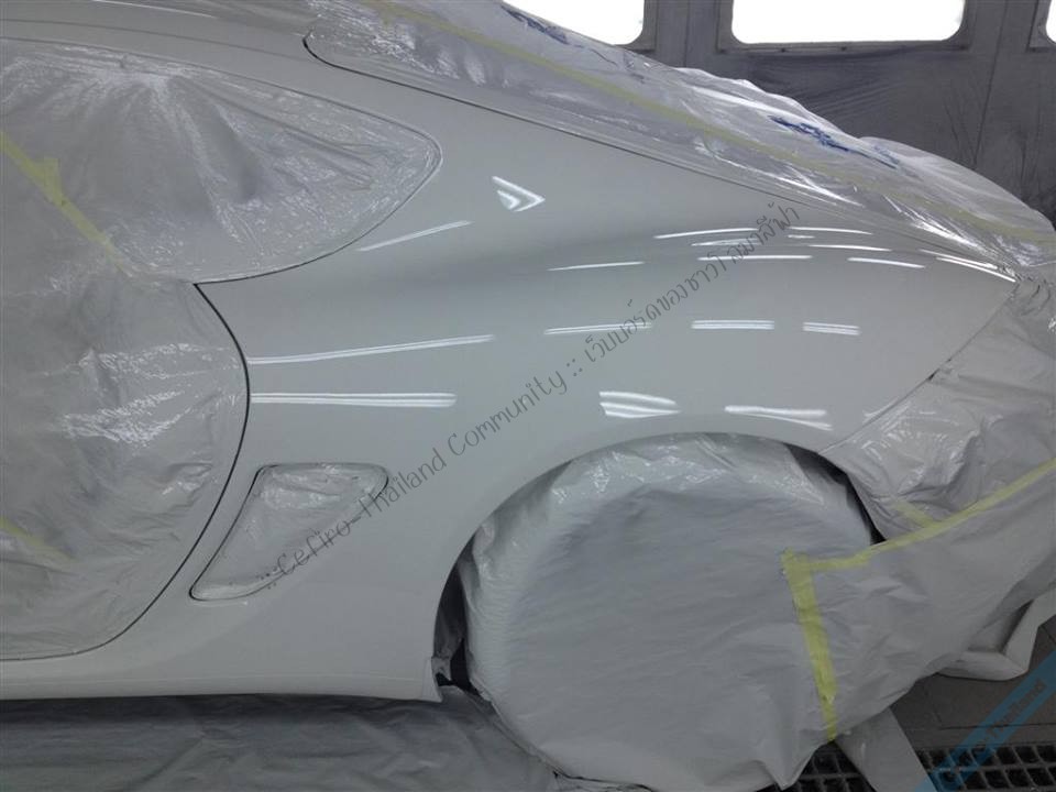

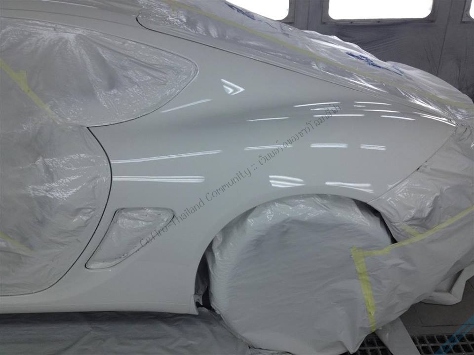

-งบน้อยต้องขัด+เคลือบสีเอง
-เตรียมใส่เบาะคู่หน้า RECARO SR4 YELLOW:coolly-0023:
    92.7 กิโลไบต์ · จำนวนการดู: 1,118
    104.4 กิโลไบต์ · จำนวนการดู: 1,112
    90.3 กิโลไบต์ · จำนวนการดู: 1,111
ขาว+เงาได้ใจ:coolly-0023:

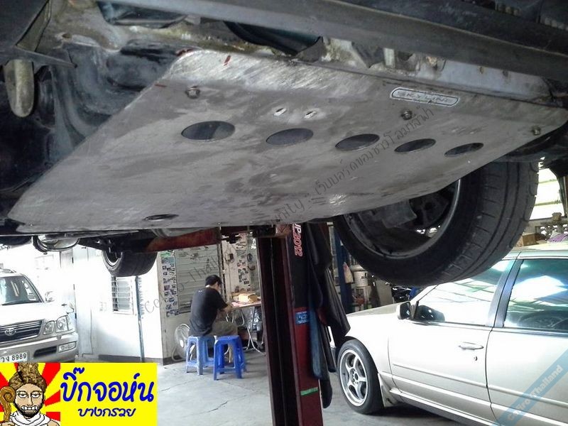

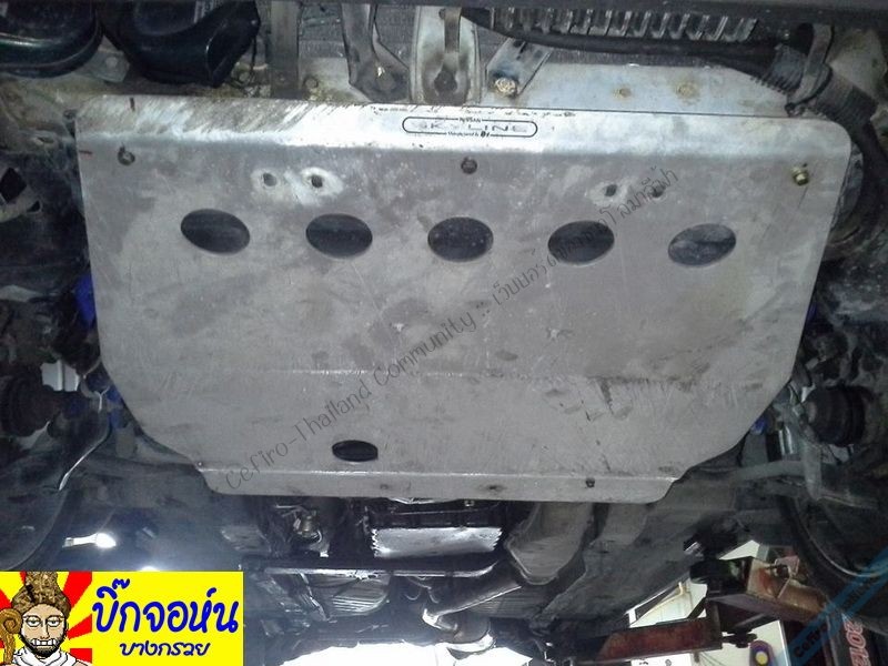

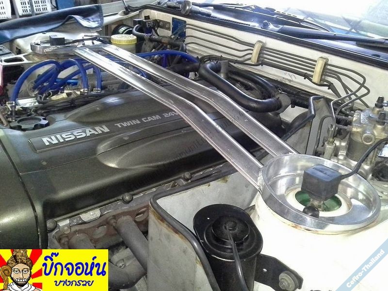

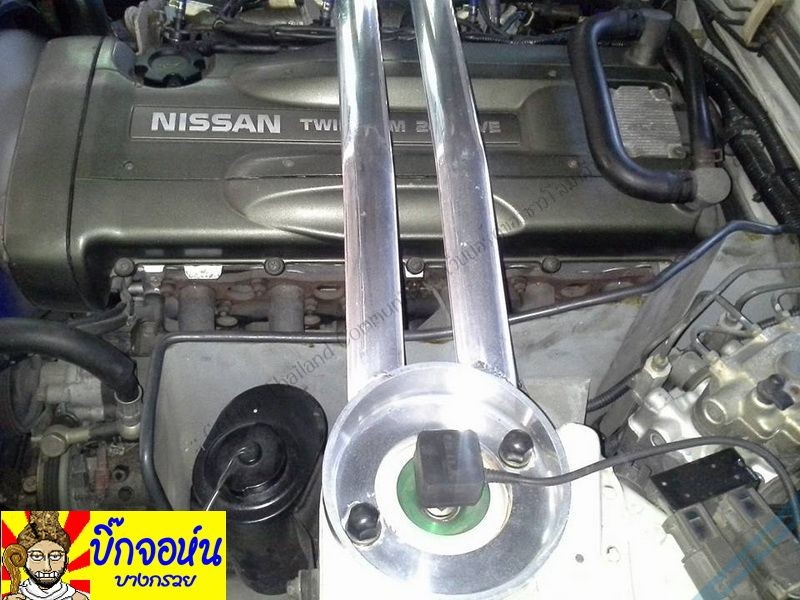

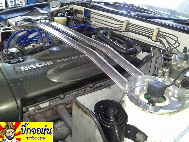

วันนี้ใส่กันแคร๊งอลูมิเนียมหนา ใส่ได้เลยโดยไม่ต้องเจาะรถเพิ่ม:coolly-0023:

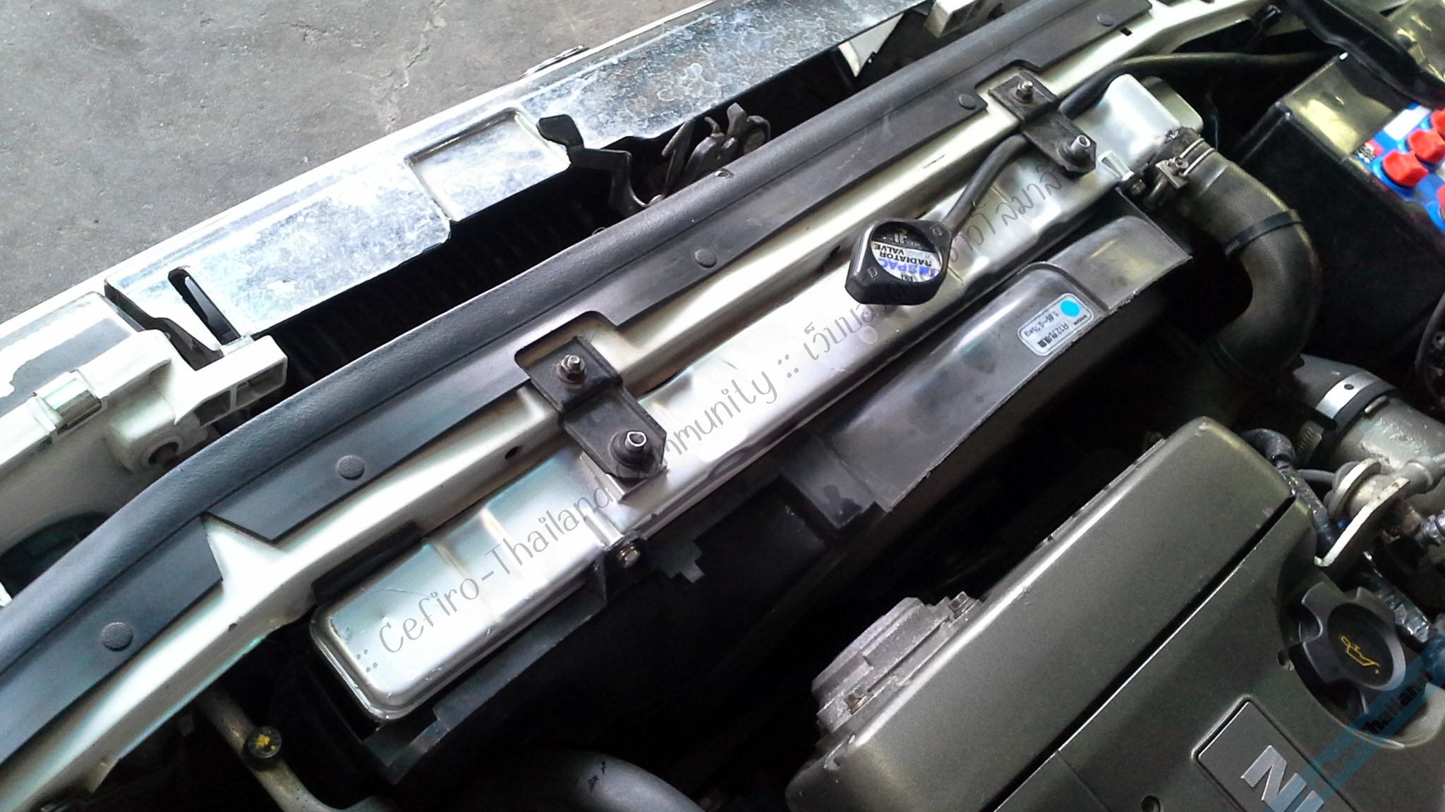

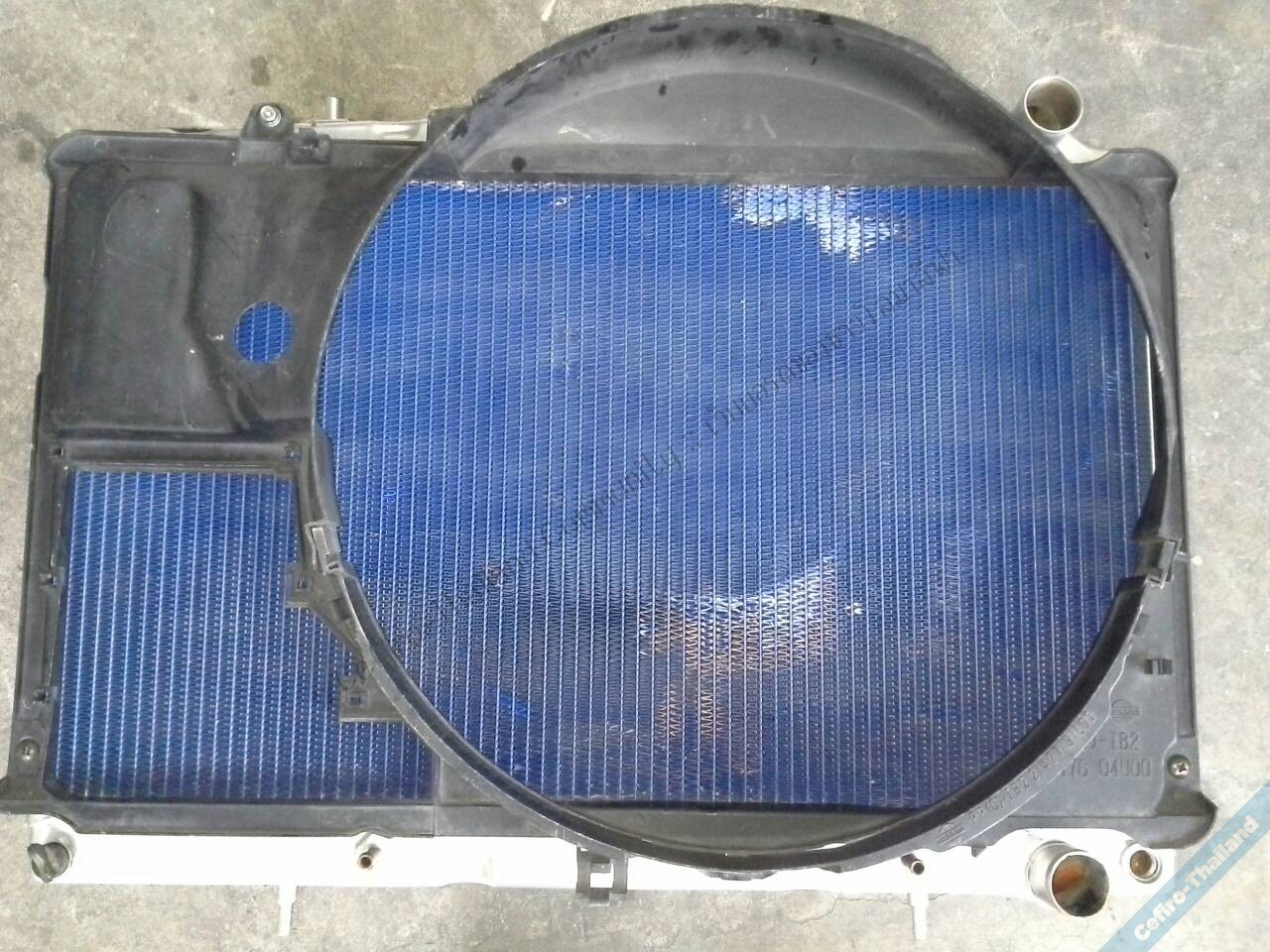

วันนี้

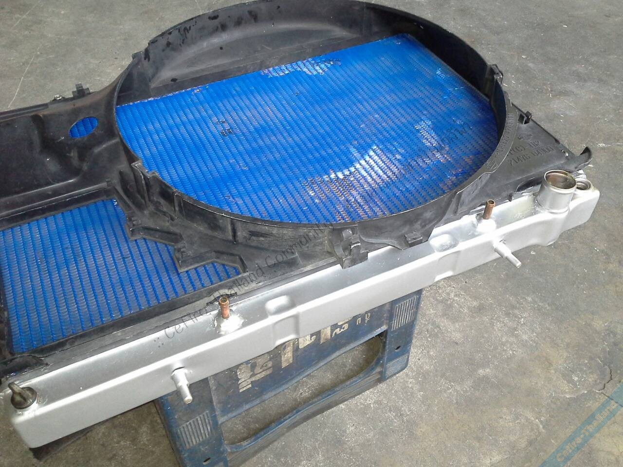

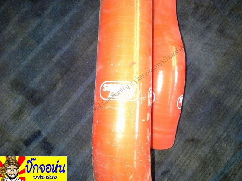

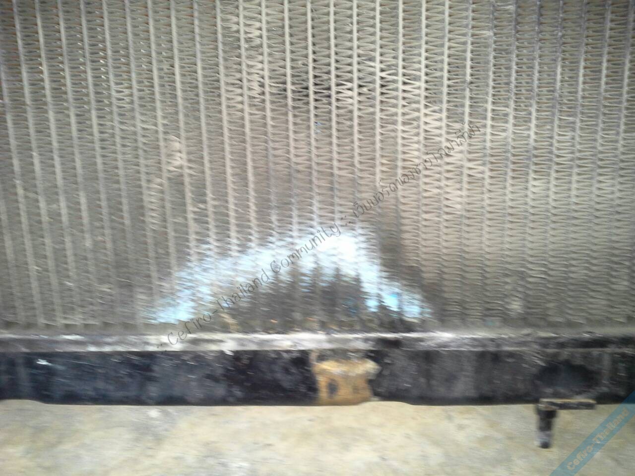

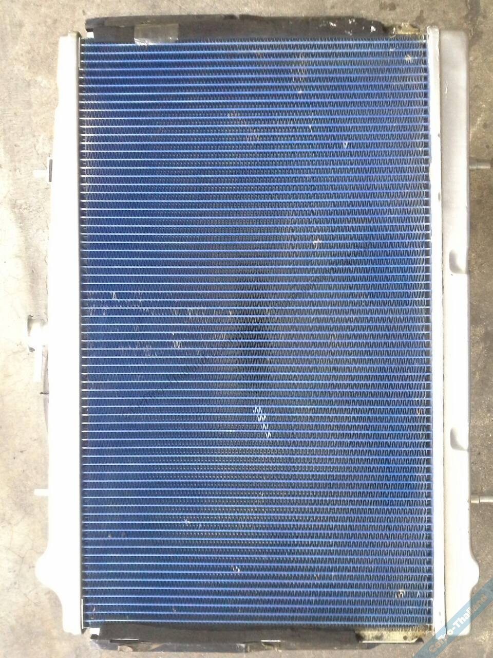

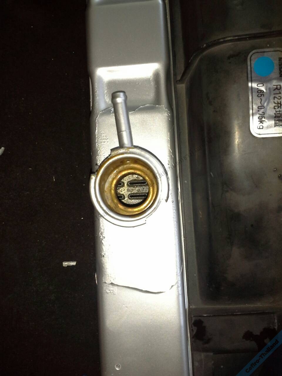

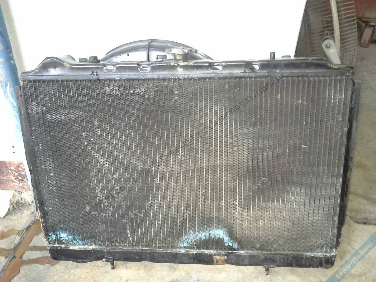

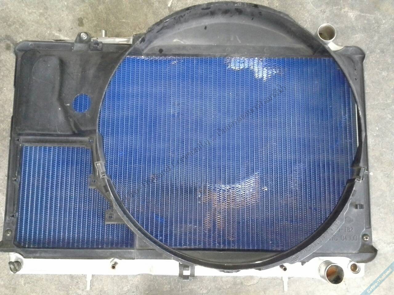

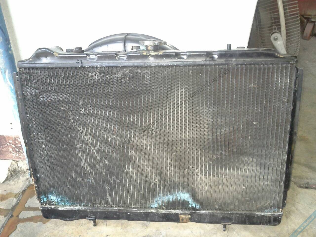

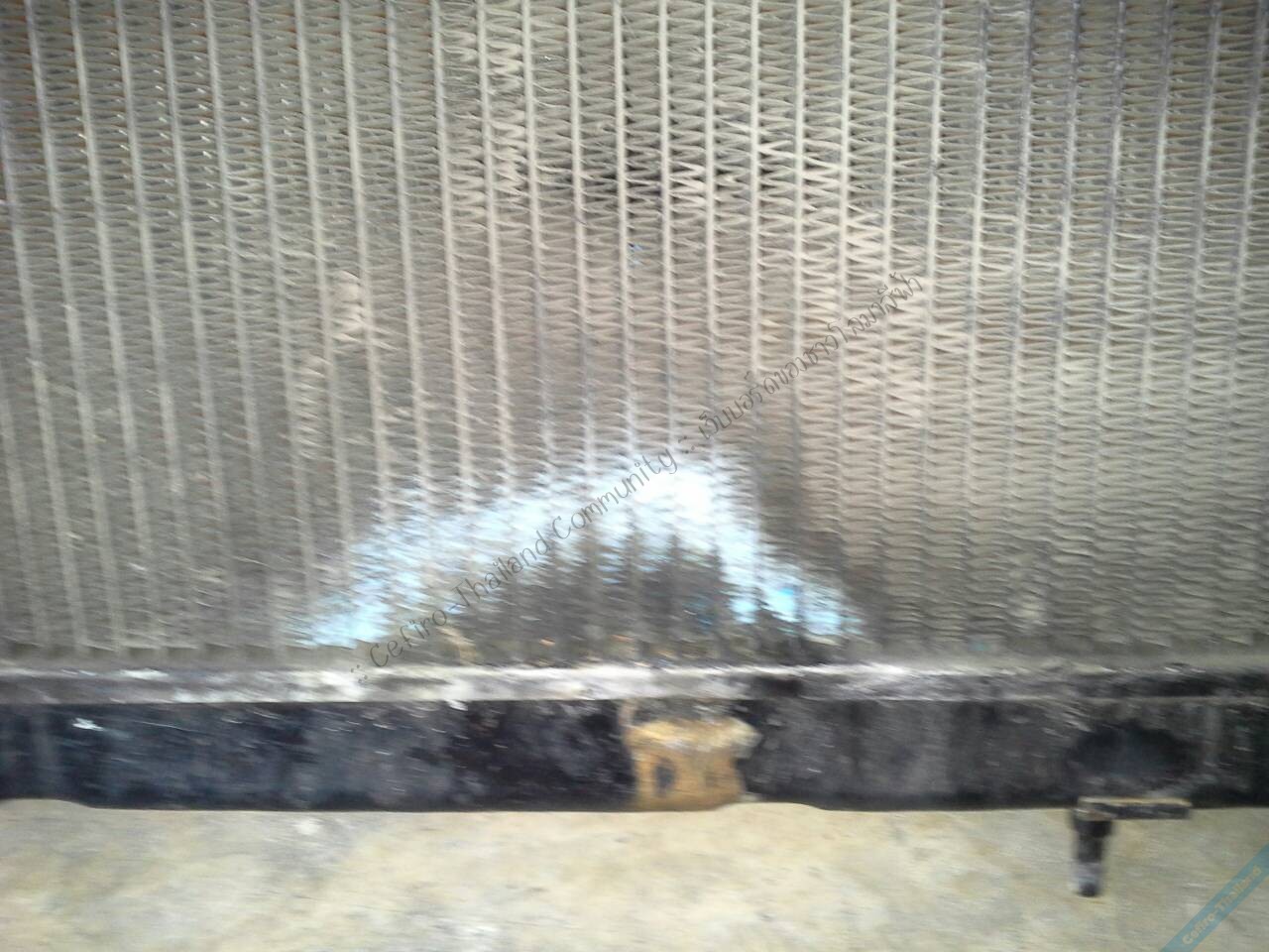

ช่วงนี้อากาศร้อนจัด เปลี่ยนหม้อน้ำซิ่ง 3ช่องเกียร์ออโต้:coolly-0023:
    83.5 กิโลไบต์ · จำนวนการดู: 659
    238.8 กิโลไบต์ · จำนวนการดู: 162
    175.7 กิโลไบต์ · จำนวนการดู: 671
    204 กิโลไบต์ · จำนวนการดู: 658
    301.6 กิโลไบต์ · จำนวนการดู: 663

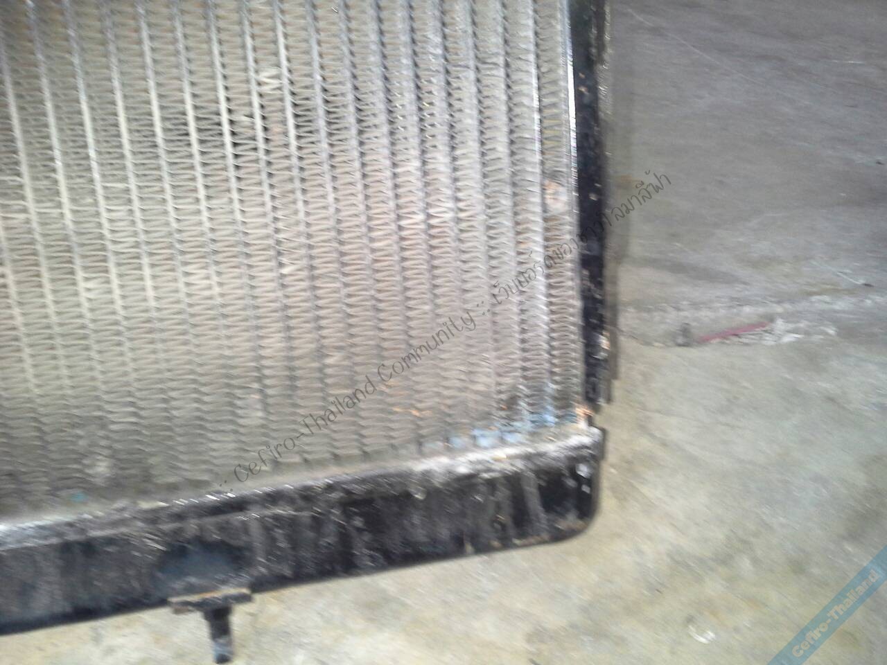

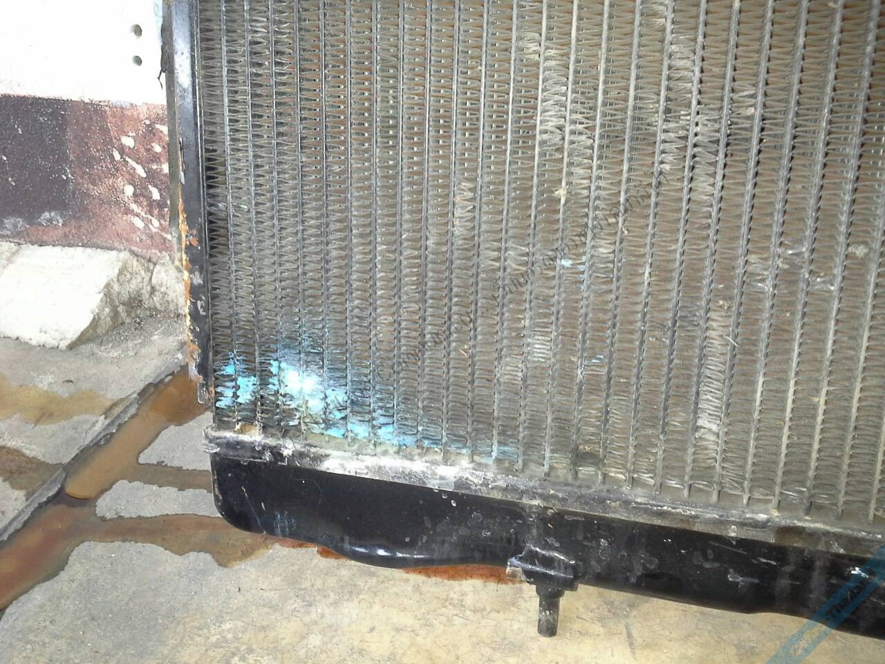

ของเดิมซิ่ง2ช่อง หมดอายุ:coolly-0023:

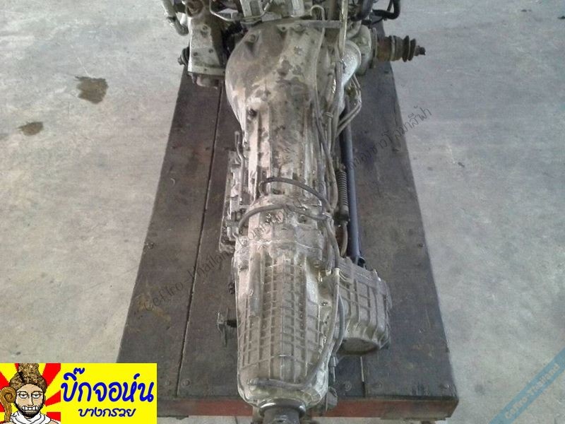

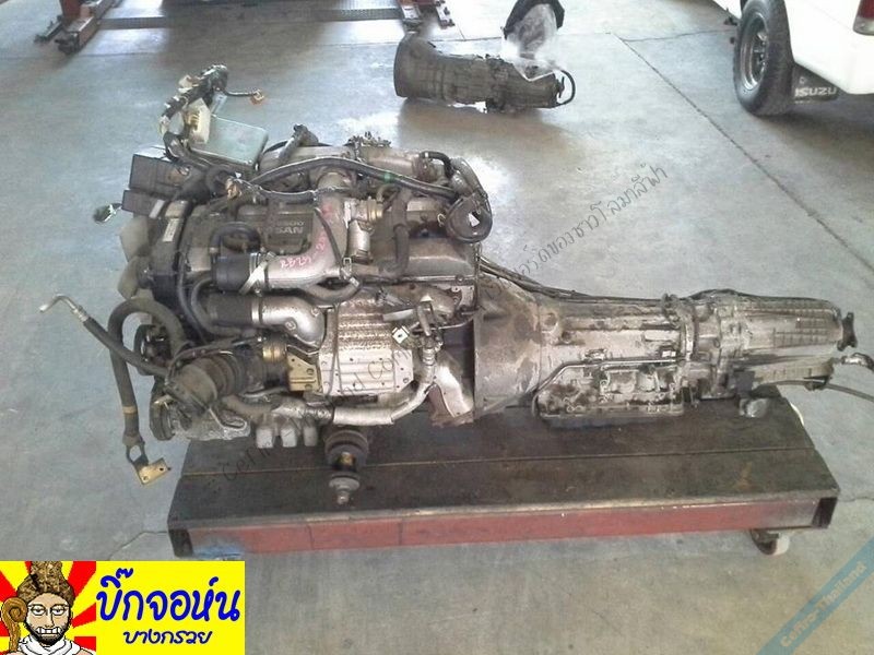

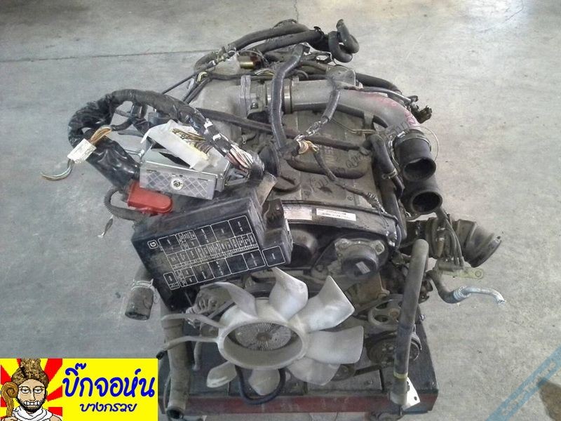

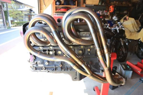

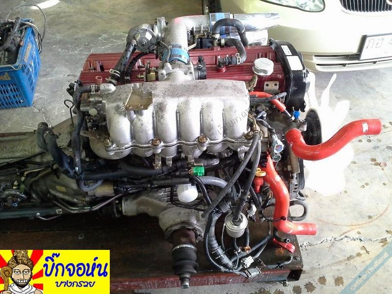

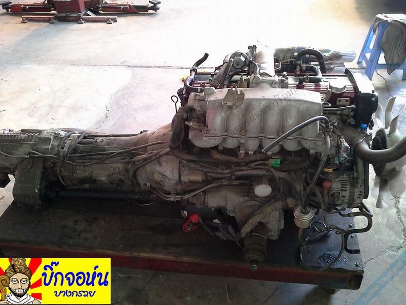

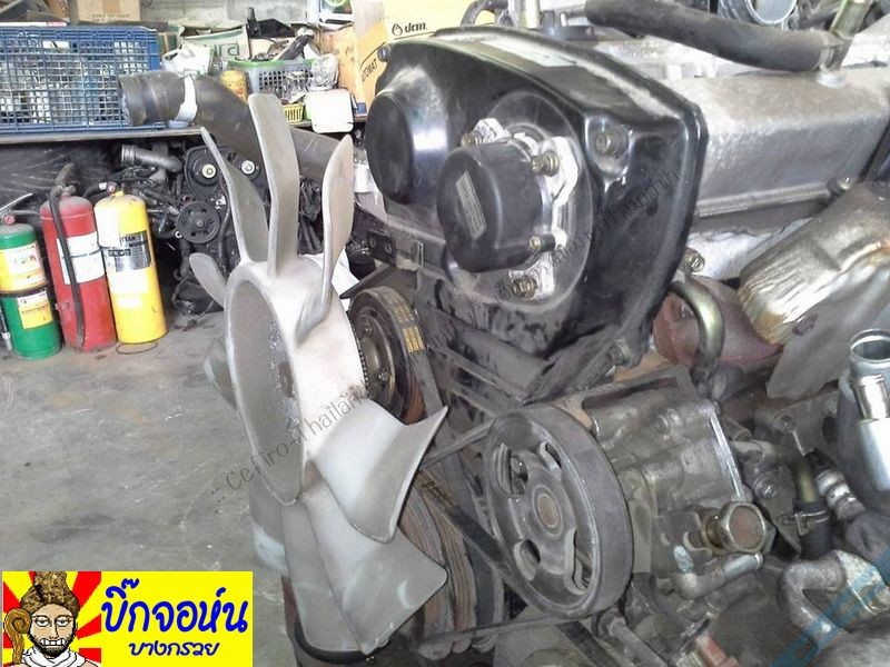

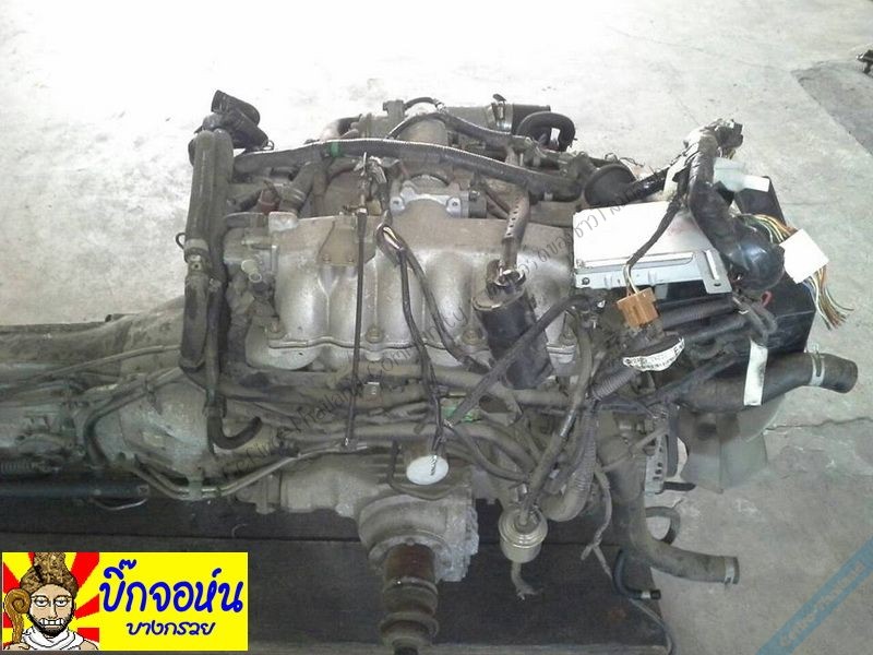

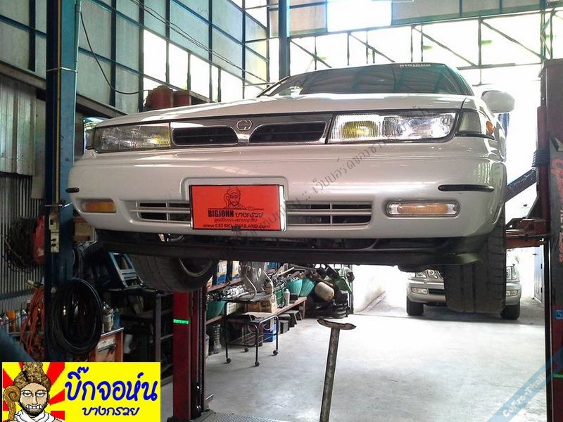

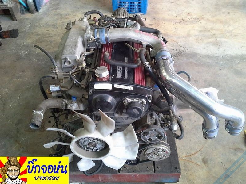

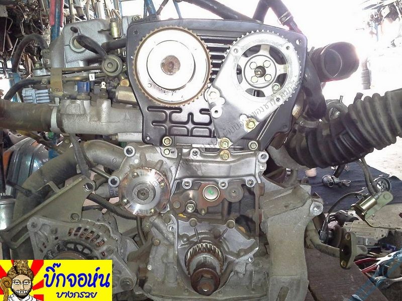

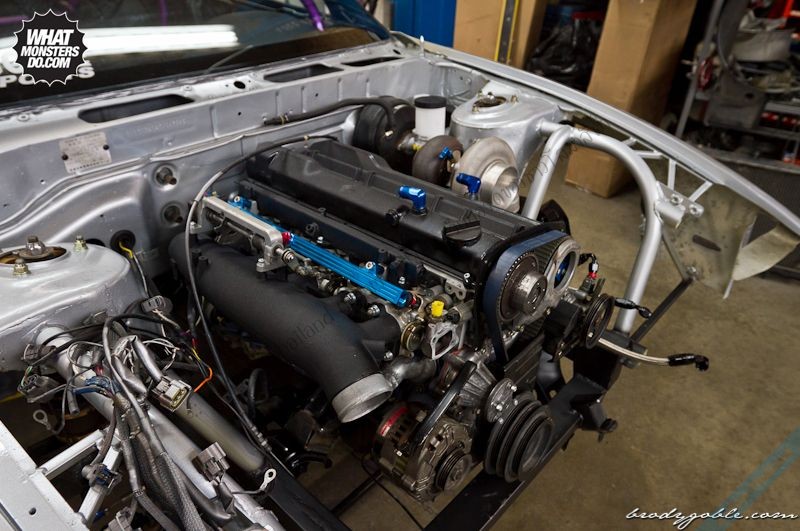

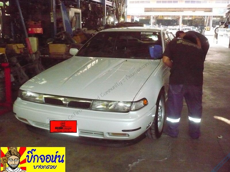

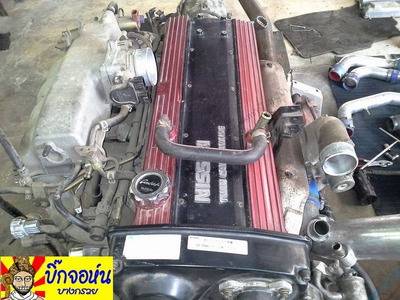

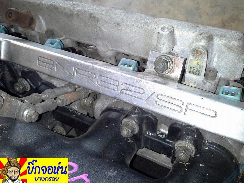

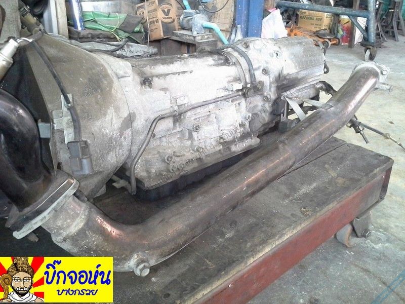

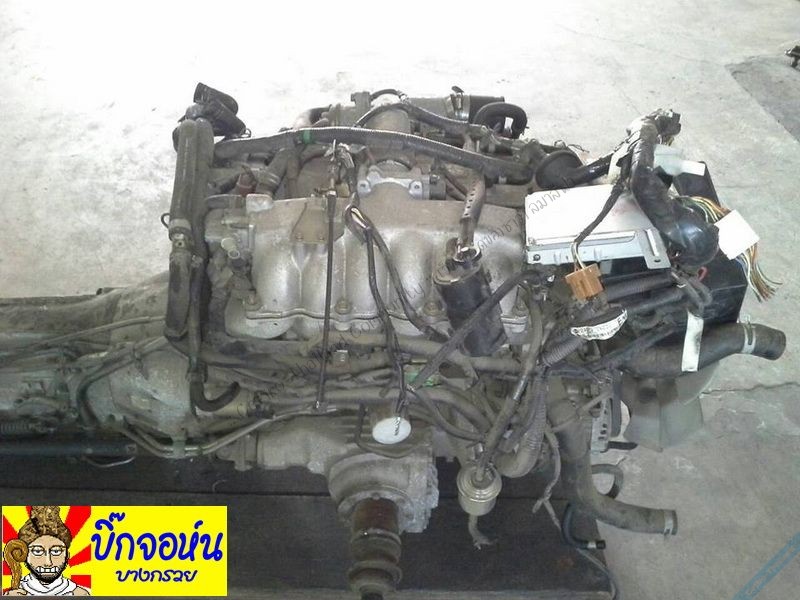

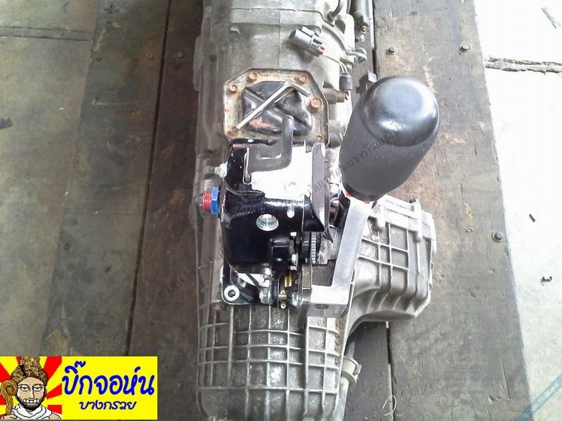

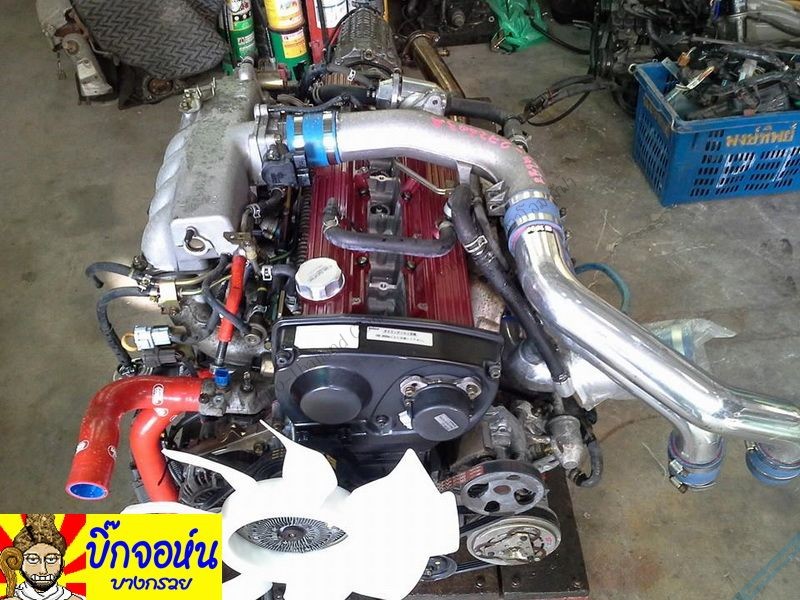

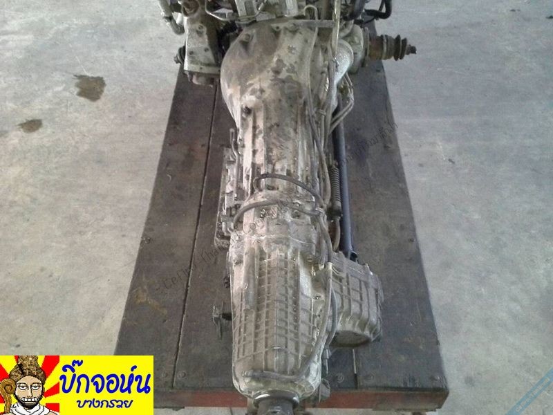

และแล้ว ก็หามาจนได้
RB25DET 4AT 4WD (ไม่NEO)
เก่าญี่ปุ่น พร้อมเลขเครื่อง ในราคาขายทิ้งเอามาใส่รถผมเอง A31 SE4
ถาม...รถน้าขับ4 ทำไมไม่วางRB26 ไปเลย เครื่องก็มี ของแต่งก็สะสมไว้เยอะ
ตอบ....ผมต้องการเกียร์ออโต้ และ ไม่อยากแปลงรถ
ต้องการรักษาสภาพเดิมๆเอาไว้คันนี้เอาไว้ใช้งานธรรมดาทั่วๆไป ไม่ซิ่ง ผู้หญิงขับได้
เครื่องเดิมติดรถจากโรงงานเป็น RB20DET เอามาวาง RB25DET ไม่ต้องแก้ไขอะไรเลย เดินสายไฟเครื่องใหม่อย่างเดียว
การวางเครื่องRB25 จะทำ 2STEP
STEP 1
POWER FC-เวสเกตกระป๋อง HKS-FRONT PIPE สแตนเลส HKS-DOWN PIPE สแตนเลส APEX/'/I-ท่อไอเสียสแตนเลสทั้งราว APEX/'/I N1-ปั๊มน้ำ N1-หัวเทียนเข็มเบอร์ 8-ท่ออินเตอร์อลูมิเนียม HKS + GREDDY-เรคกูเรเตอร์ในราง NISMO-กรองเปลือย HKS-LPG หัวฉีด
STEP 2
เปลี่ยนท่อไอดี+ชุด6ลิ้น ของRB26 ทั้งชุด โดยใช้อแดปเตอร์สำเร็จรูป ไม่ได้ตัดต่อ
ท่านที่สนใจโปรดติดตามตอนต่อไปครับ

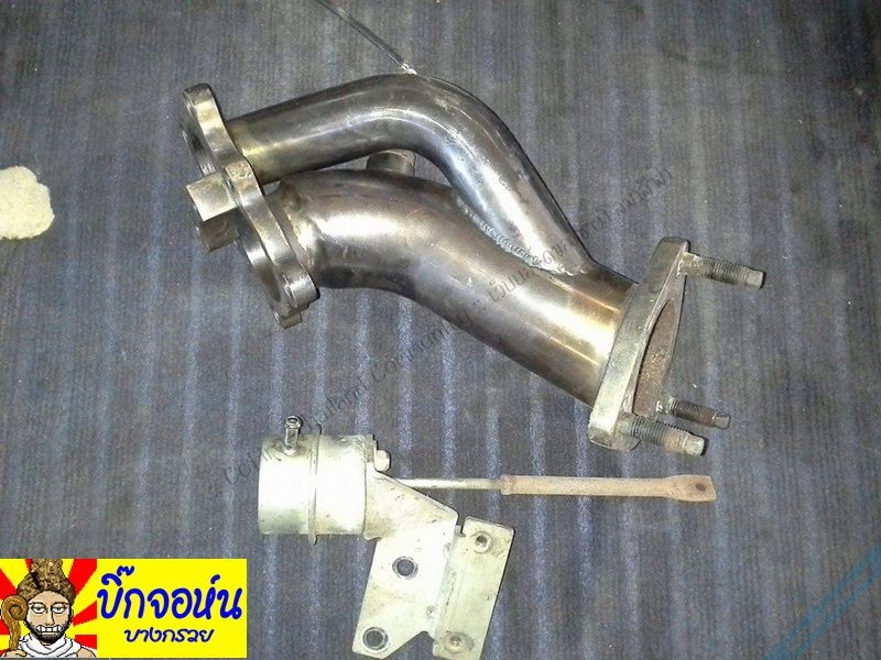

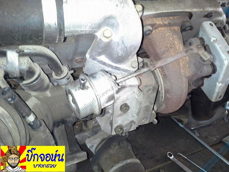

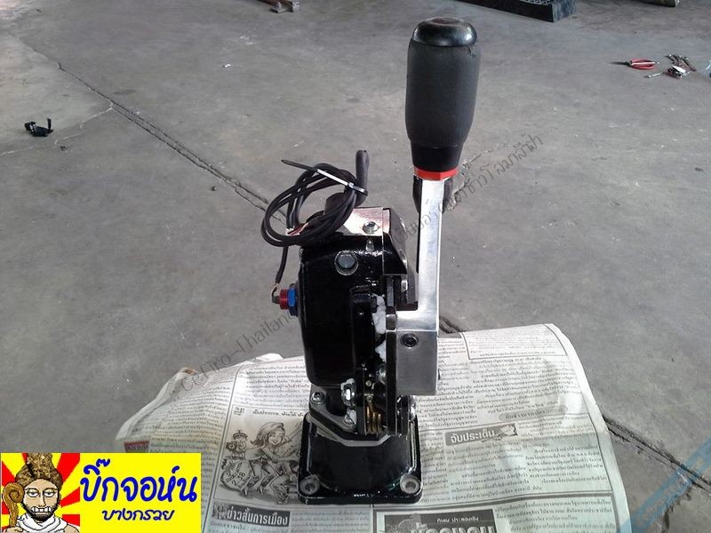

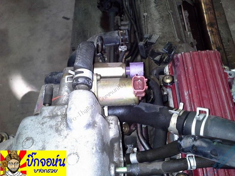

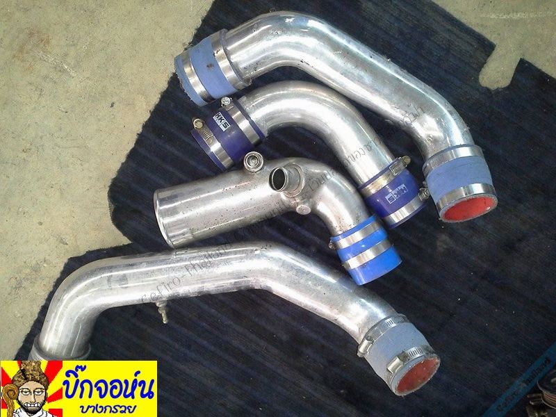

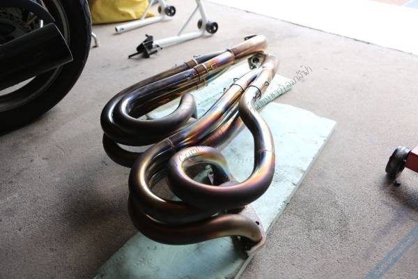

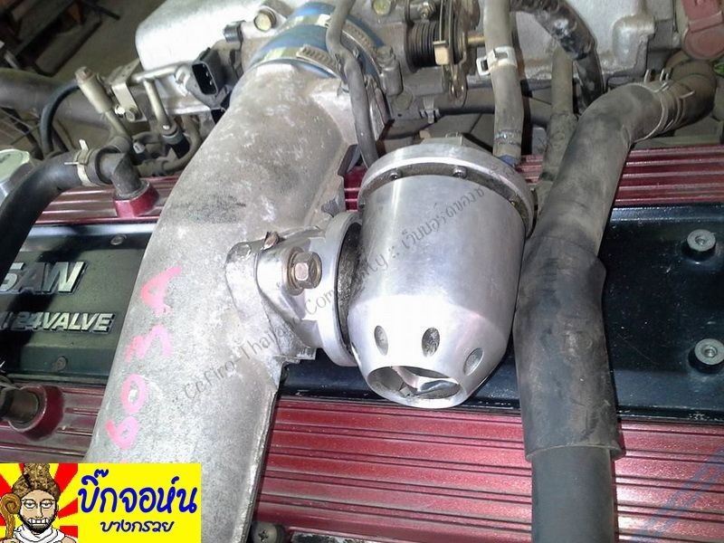

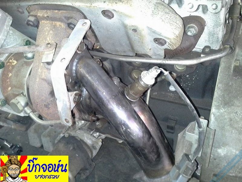

เตรียมใส่ของซิ่งจุกจิก
-เวสเกต+ FRONT PIPE HKS
-ปั๊มน้ำ N1
-ท่ออินเตอร์คิท HKS + GREDDY
-วาล์วน้ำ LOW TEMP
-โบลวออฟ HKS SQV + อแดปเตอร์

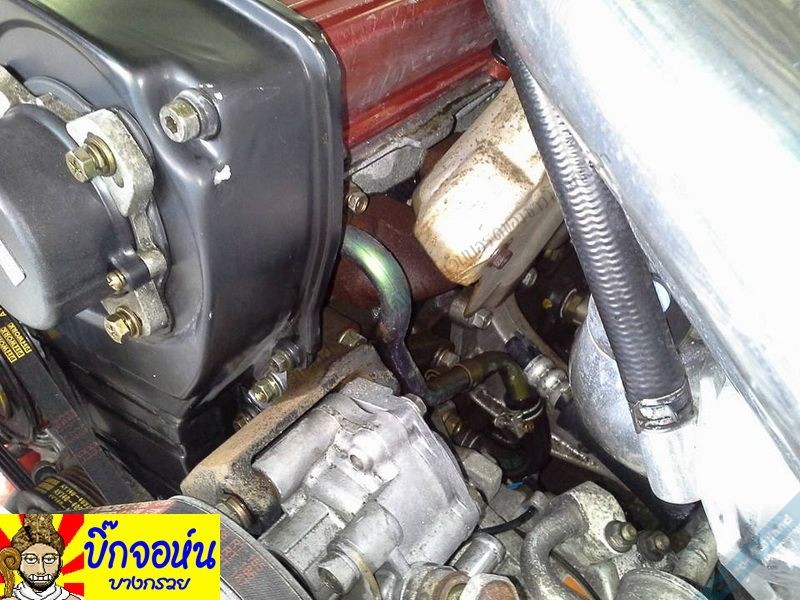

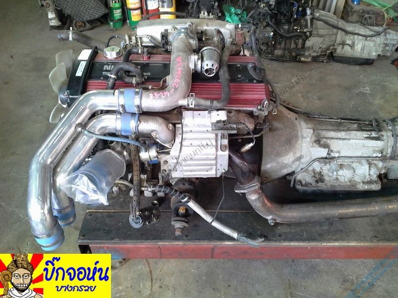

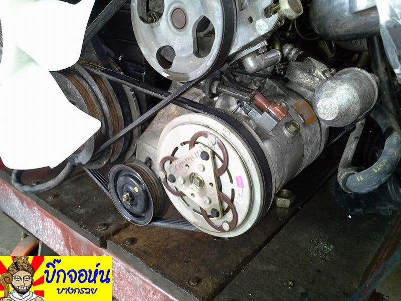

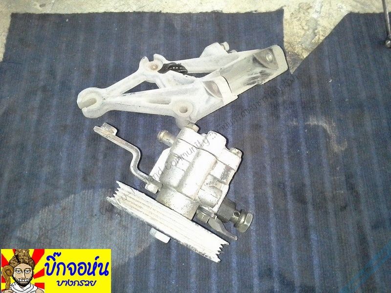

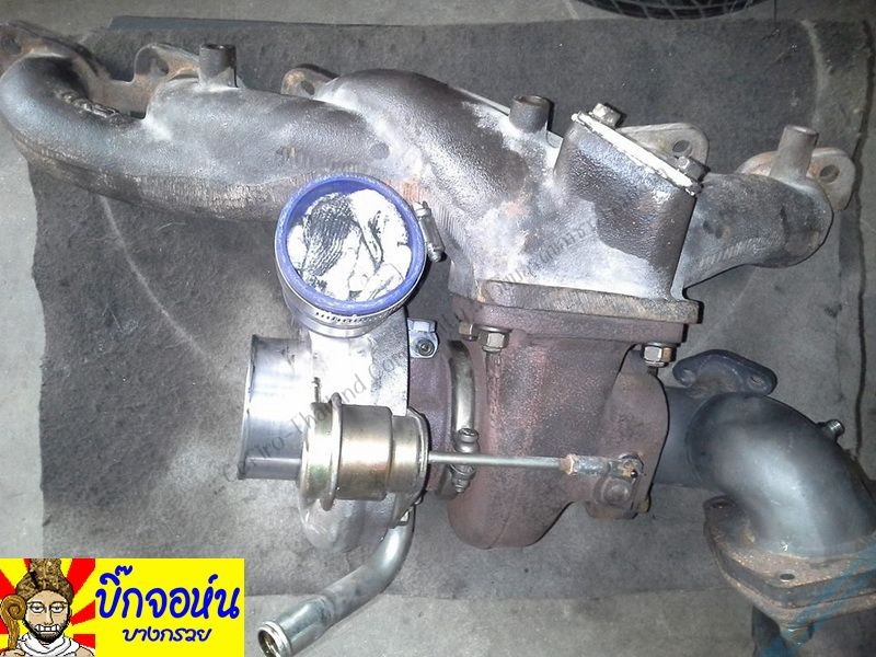

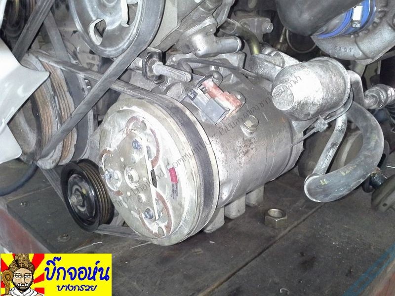

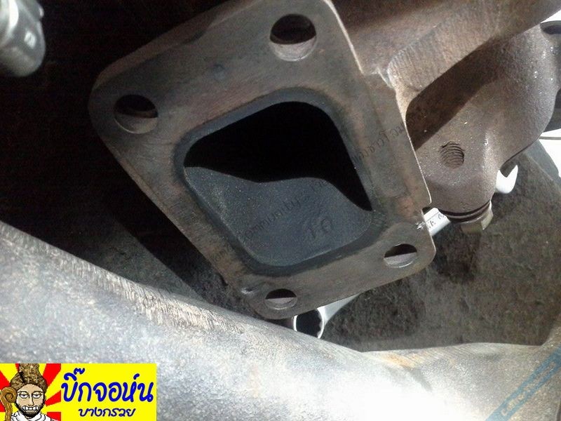

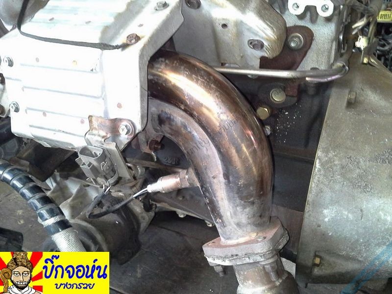

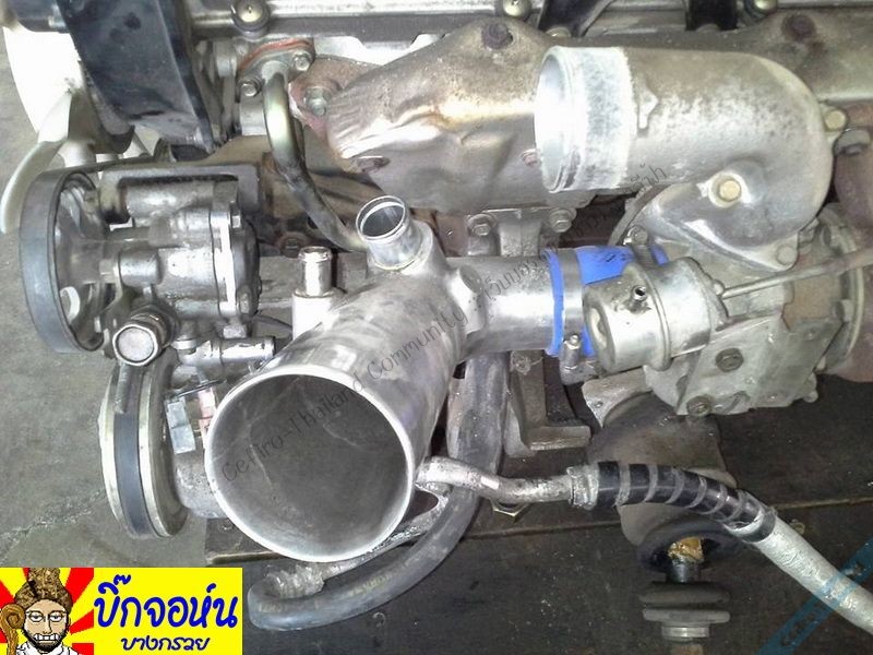

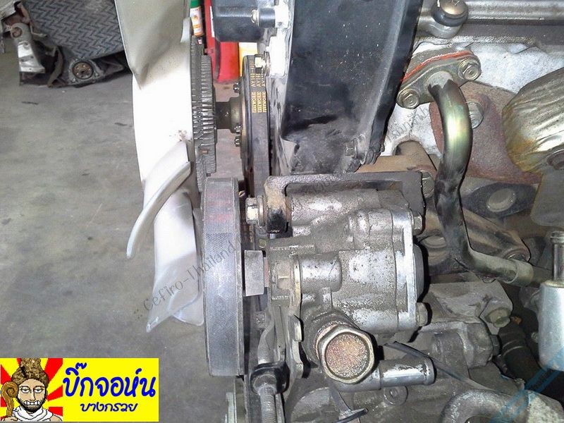

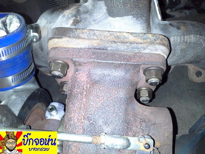

-ปั๊ม POWER RB25NEO จะเป็นสายพาน4ร่อง ซัดเร็วๆหลุดยากกว่าสายพาน3ร่อง
-เปลี่ยนคอมแอร์เป็นของRB20 จะได้ไม่ต้องแปลงหัวสาย ยอมกินกำลังเครื่องกว่าคอม RB25 แต่แอร์จะเย็นกว่าคอมRB25

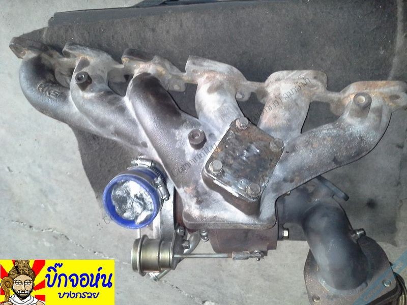

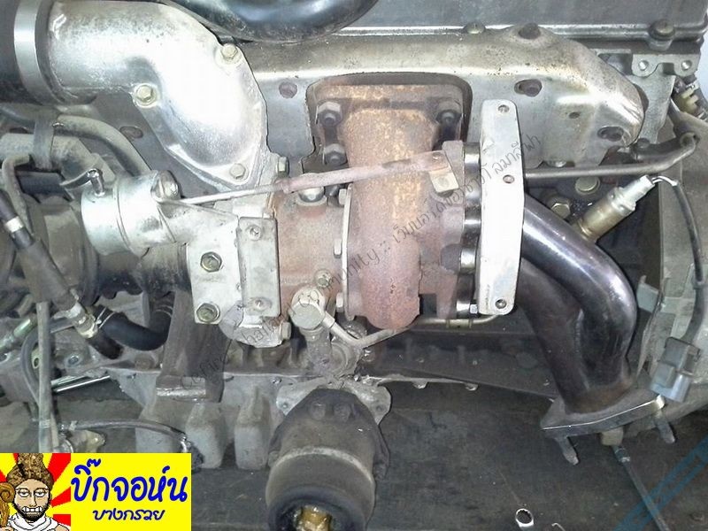

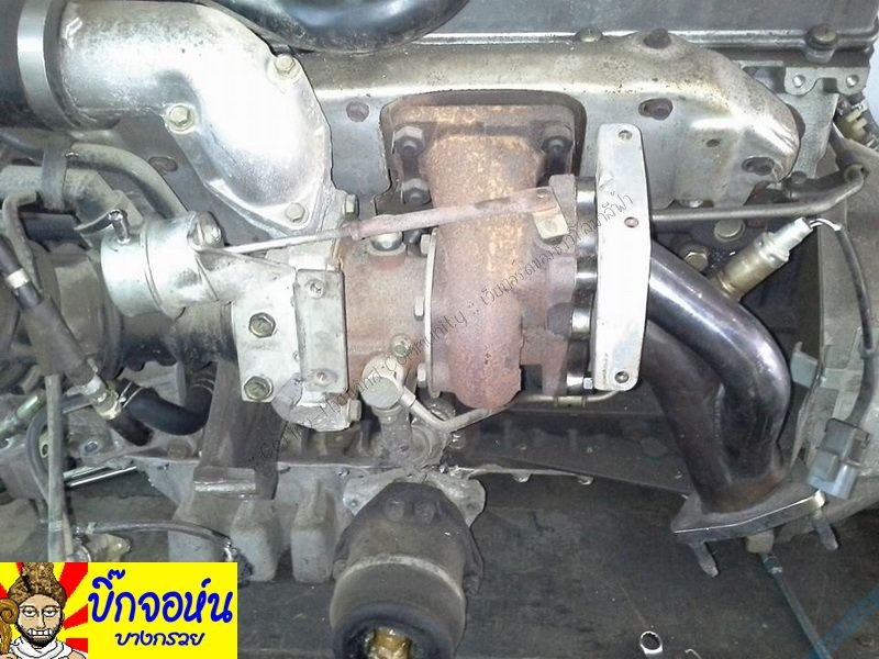

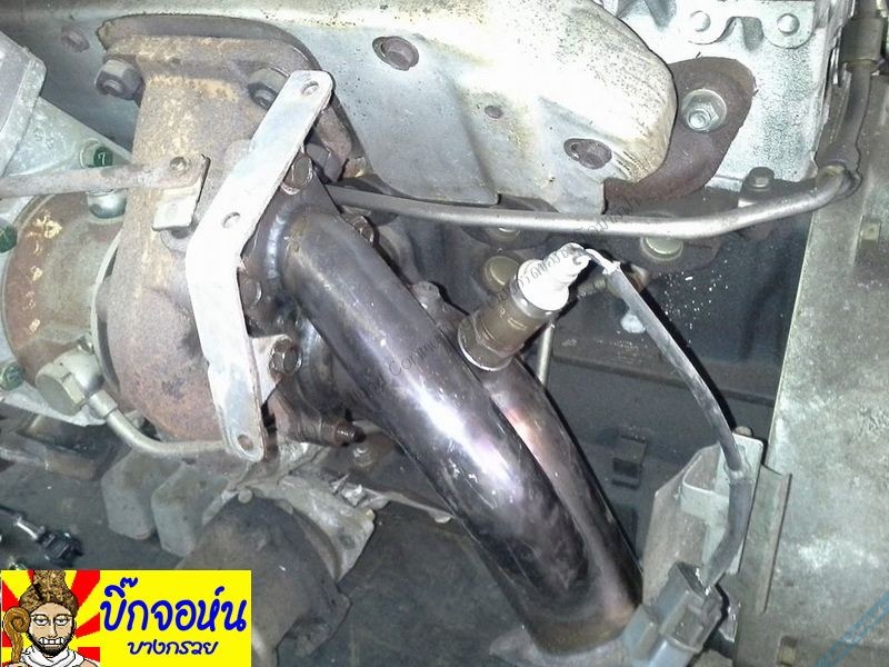

-ท่อหน้าเทอร์โบ HKS ถอดมาจาก GT2535
-DOWN PIPE รุ่นไม่มี CAT

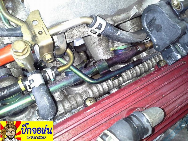

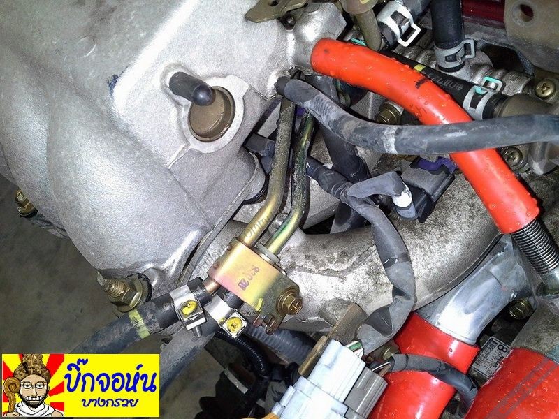

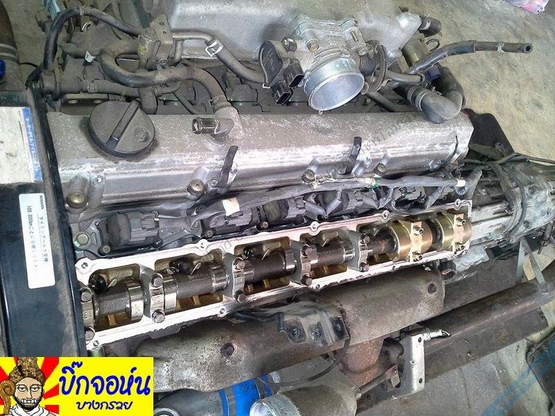

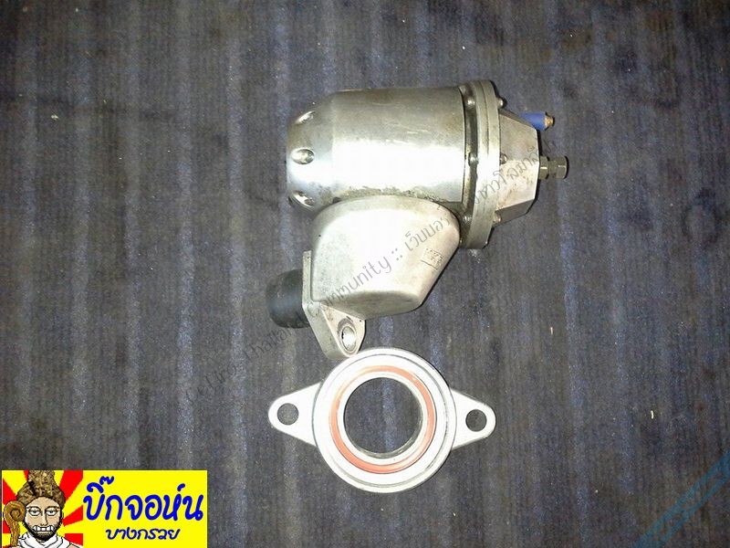

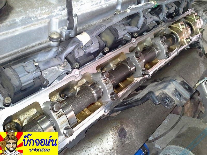

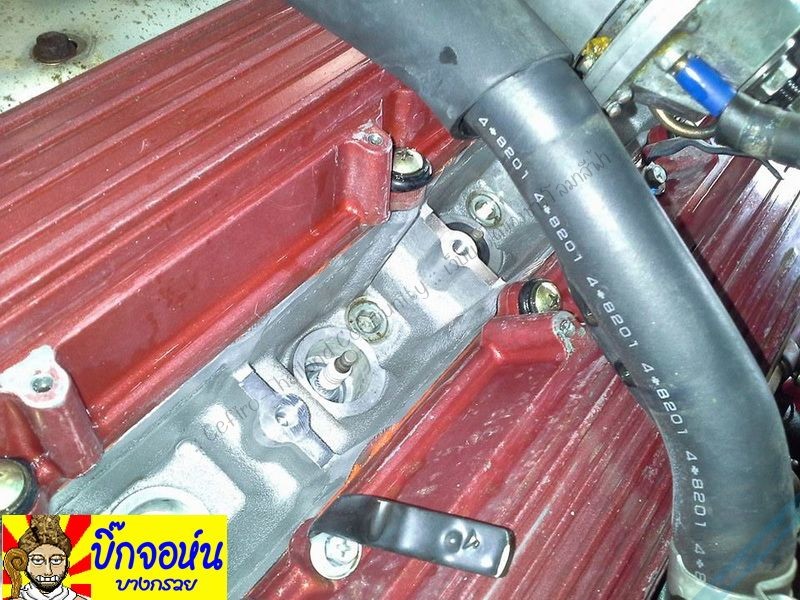

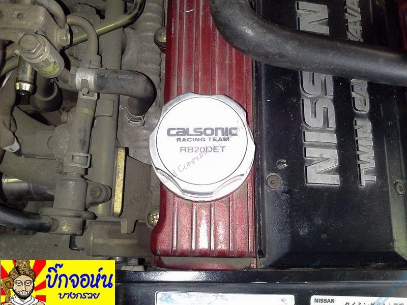

-เปลี่ยนฝาวาล์วทำเครื่อง 25 ให้ดูเป็น 20
-ภายในเครื่องสวย
-ฝาน้ำมันเครื่อง CALSONIC RB20
-SQV + หน้าแปลนตรงรุ่น

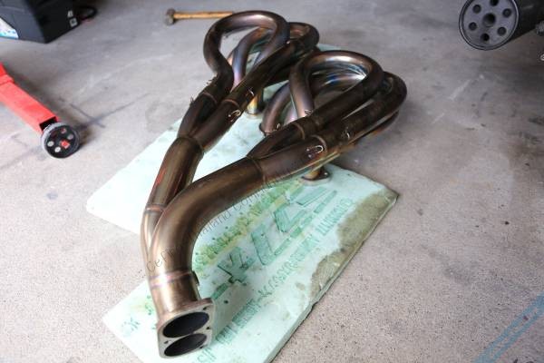

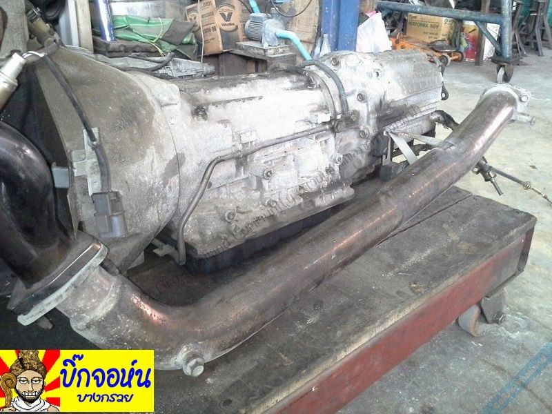

-เพิ่งนึกออกว่ามี FRONT PIPE ตัวนี้เก็บไว้อยู่ คอใหญ่มากๆ
- แถมไปเจอท่อน้ำสามโคกแท้ RB25 เก็บไว้อยู่
-ว่างๆค่อยล้าง ทำความสะอาดเครื่อง

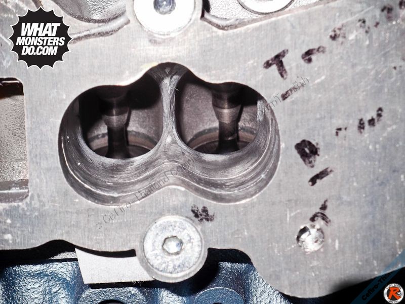

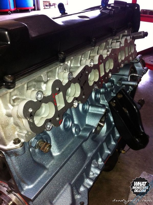

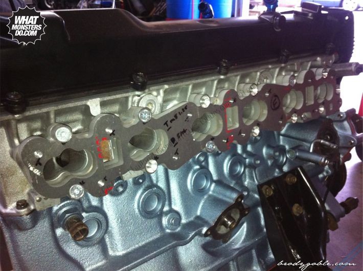

STEP2 อแดปเตอร์ใส่ท่อไอดีRB26ทั้งชุด
    89.6 กิโลไบต์ · จำนวนการดู: 735
    90.5 กิโลไบต์ · จำนวนการดู: 761
    71.3 กิโลไบต์ · จำนวนการดู: 793
    58.6 กิโลไบต์ · จำนวนการดู: 752
    87.9 กิโลไบต์ · จำนวนการดู: 1,078

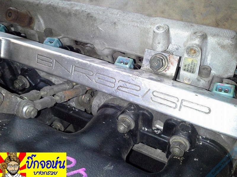

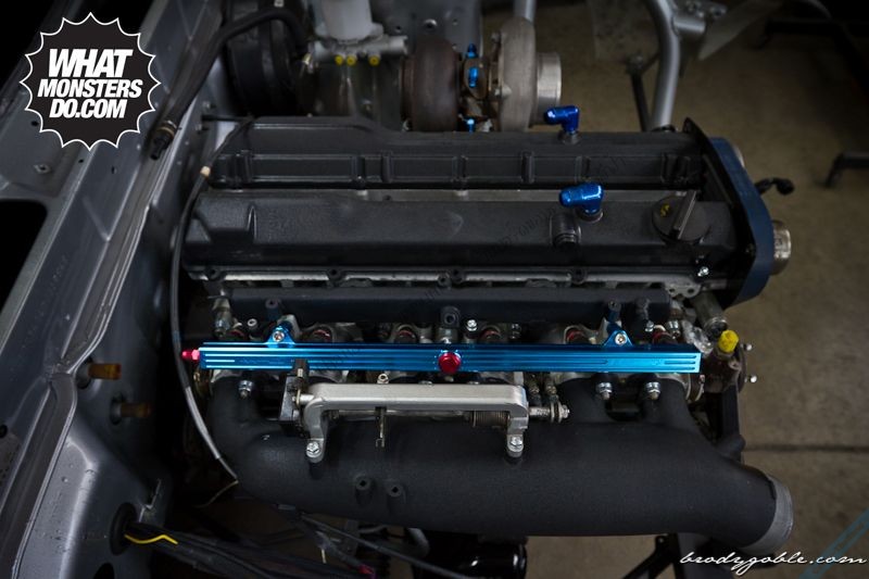

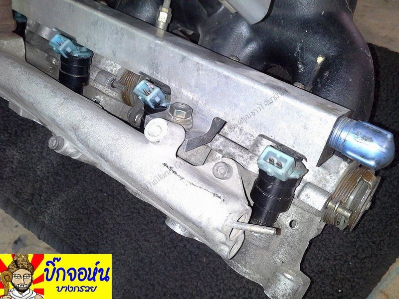

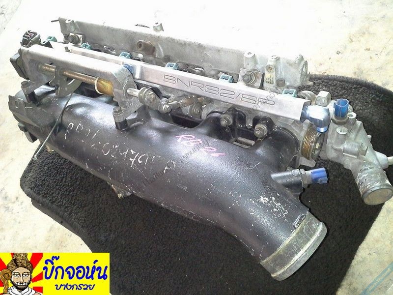

ท่อไอดีRB26+6 ลิ้น
รางหัวฉีด JUN
หัวฉีด 720
TEMP SENSOR POWER FC

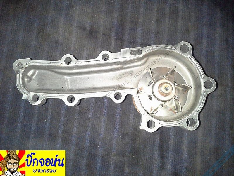

เปลี่ยนค้ำโช๊คหน้าอันใหม่

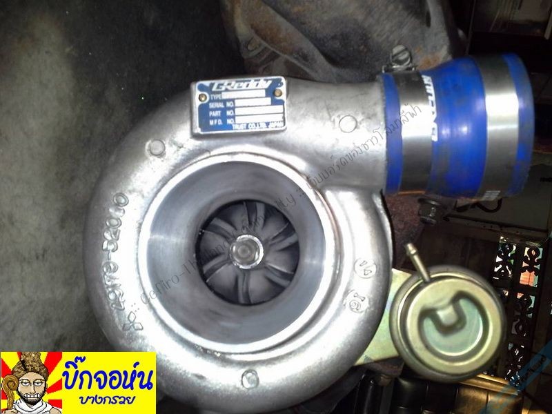

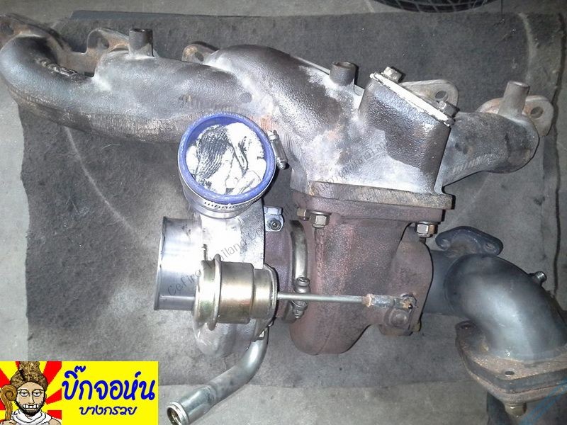

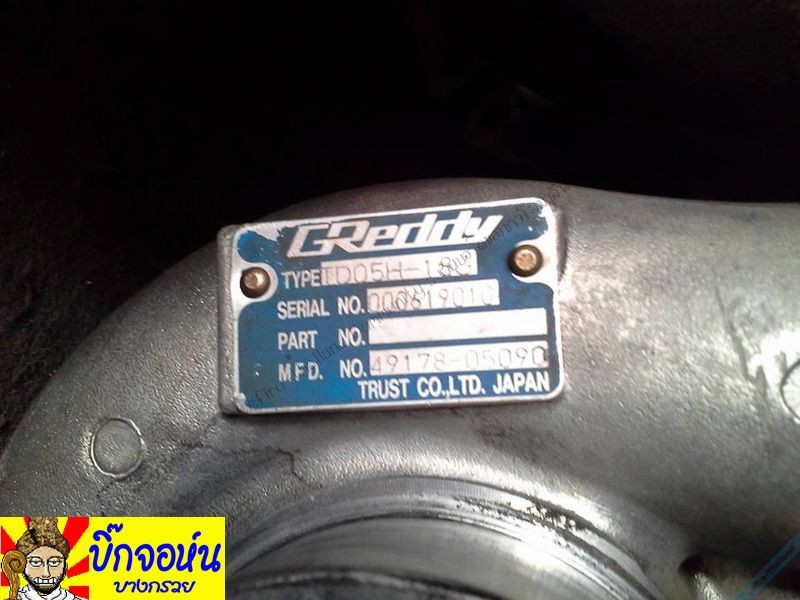

GREDDY TD05H 18G + เขาเหล็กหล่อ HKS
    83.2 กิโลไบต์ · จำนวนการดู: 370
    99 กิโลไบต์ · จำนวนการดู: 374
    113 กิโลไบต์ · จำนวนการดู: 359
    74.9 กิโลไบต์ · จำนวนการดู: 371
    68.8 กิโลไบต์ · จำนวนการดู: 373
    82.8 กิโลไบต์ · จำนวนการดู: 339
