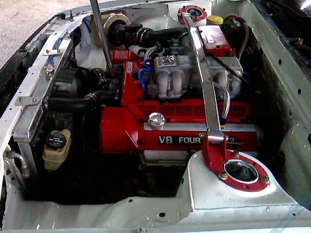

มารายงานผล..มีปัญหาเรื่องเกียร์นิดหน่อย..พอดีได้ของมาไม่ครบ..แต่เครื่องแคร้งหน้าเหมือนเจเลย..จากที่ศึกษามา..พอวางจะติดที่กรองน้ำมันเครื่องวางลงไปจะชนกับกันโคลง..เดี๋ยวแปลงใส่กรองแยก..เครื่องได้มาสายไฟรกนิดหน่อย..ต้องทุบห้องเกียนิดหน่อย..เหมือนวางเจ..ชุดสายไฟใกล้เคียงของเจคับ..เดี๋ยวถ้าได้ยอยท้ายเกียร์ครบน่าจาได้วางไม่เกินเสาร์นี้..
รูปของที่ไม่ได้มาคับ..ยอย กับ ยางแท่นเกีย..เซ็ง..แต่ก้อดีถือเปงฟามรู้:coolly-0011:
แล้วก้อรูปตอนวางเครื่องลง..อันนี้ขอยืมภาพของคุน bnr31 นะคับ:coolly-0033:

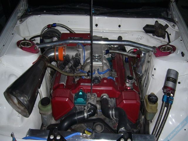

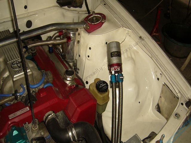

ผม 1u อะคับ ลองเอามาให้ดูเป็นแนวทาง อะไรไม่จำเป็นผมเอาออกให้หมด ไม่ชอบห้องเครืองรกคับ:coolly-0023:
