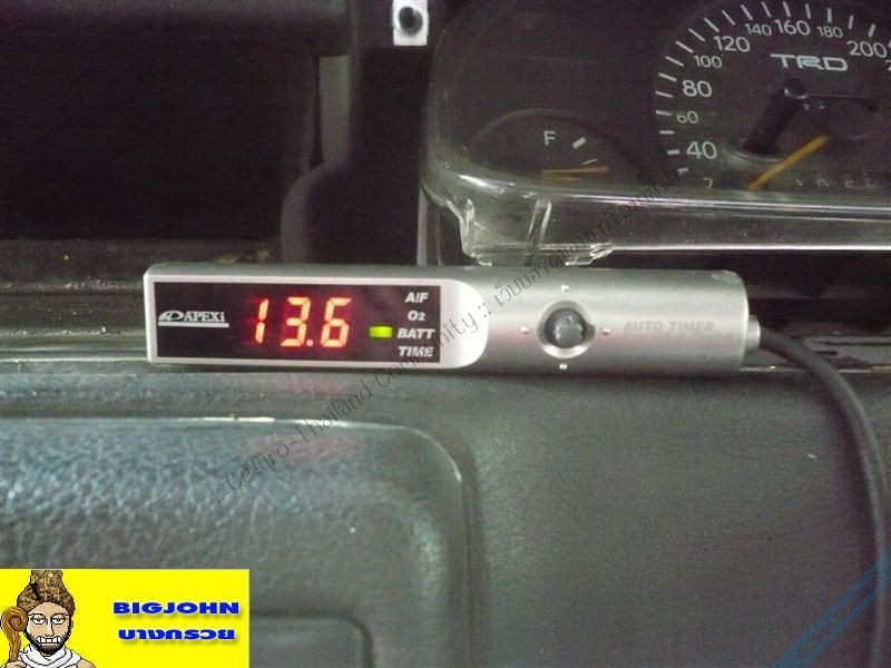

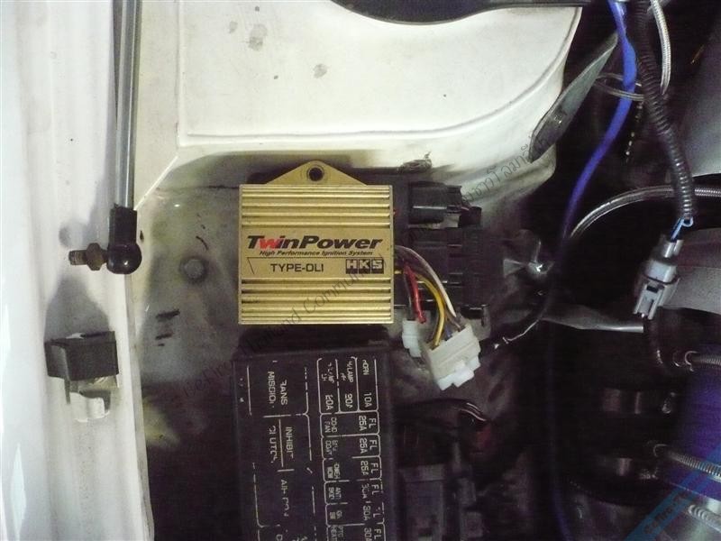

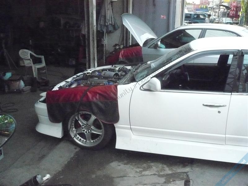

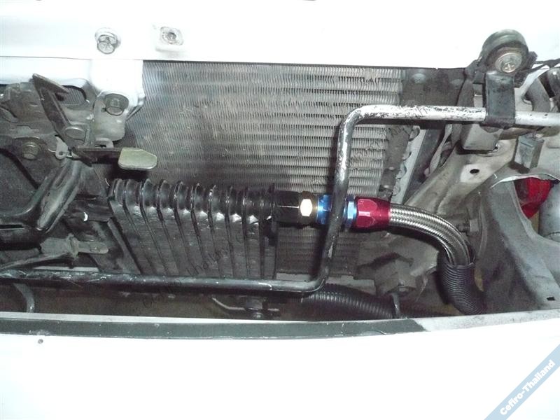

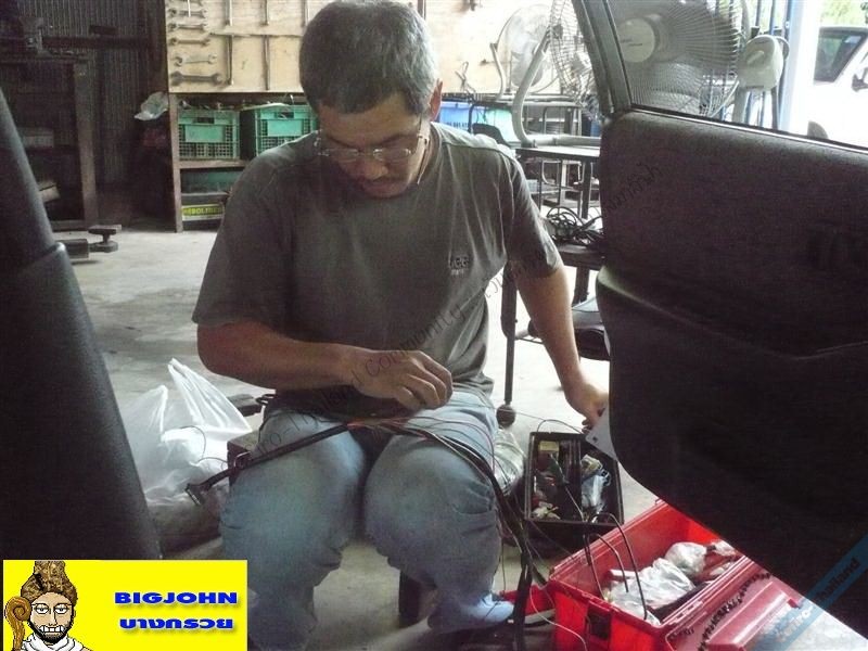

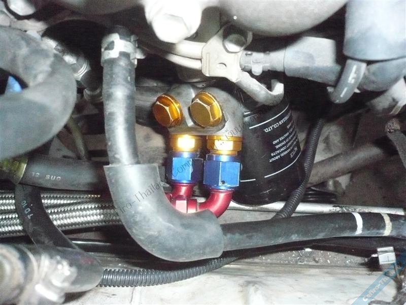

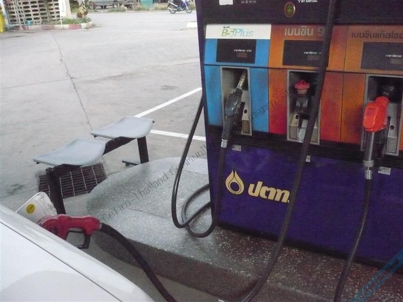

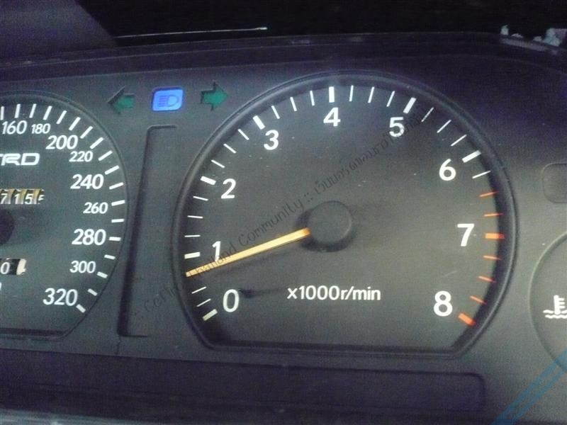

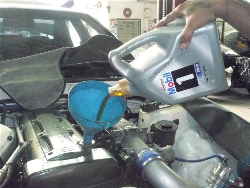

วันนี้
-เดินสายไฟจอไมล์เสร็จเรียบร้อย เหลือติดตั๊งให้สวยงาม
-ติดตั๊งออยคูลเล่อร์+ถ่ายน้ำมันเครื่อง MOBIL1+กรองน้ำมันเครื่อง
-ติดตั๊ง+เดินสายไฟ TWIN POWER
-ย้าย POWER TRANSISTER ให้ห่างจากเทอร์โบ
-ทำแอร์
-เติมน้ำมัน91:coolly-0033:

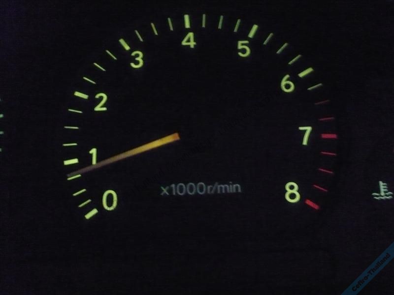

วันนี้

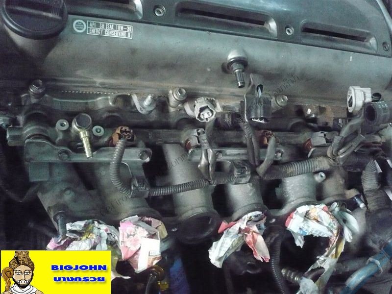

-ติดตั๊งเซนเซอร์ OIL TEMP-OIL PRESS-EXHAUST TEMP
-ติดตั๊ง โซลินอยด์คุมบูช เดินสายเวสเกต

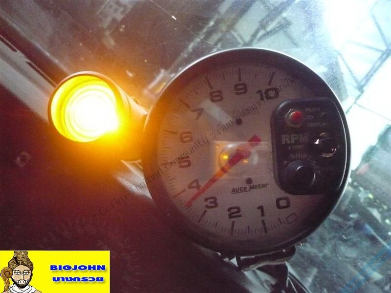

-เดืนสายไฟ TIMER ปากกา
-เดินสายไฟ วัดรอบ AUTOMETER
-เดินสายไฟ เกจ์ GREDDY 4ตัว
-Dr.JIM กำลังเดินสายไฟ AVCR
-ไปรษณีย์เอาเรคกูเรเตอร์มาส่งให้แล้ว Dr.JIM ดูแล้วบอกว่าใช้ของ SARD อีกตัวดีกว่า
-ยังหา FUEL PRESS กับ WATER TEMP ยังไม่ได้เลย เบิกของใหม่ก็ไม่มี เพราะรุ่นนี้เขาไม่ได้ผลิตออกมาแล้ว แต่ก็ต้องหาต่อไปครับ:coolly-0033:

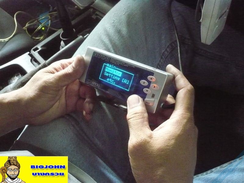

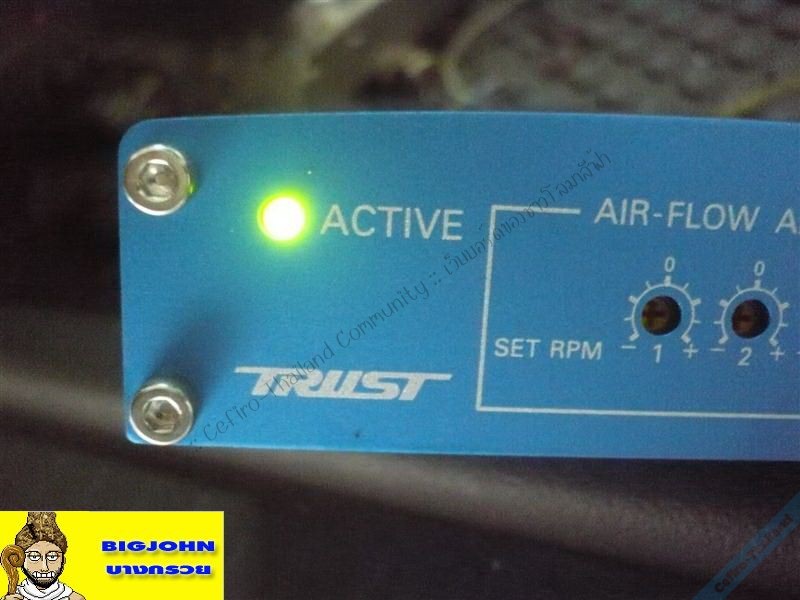

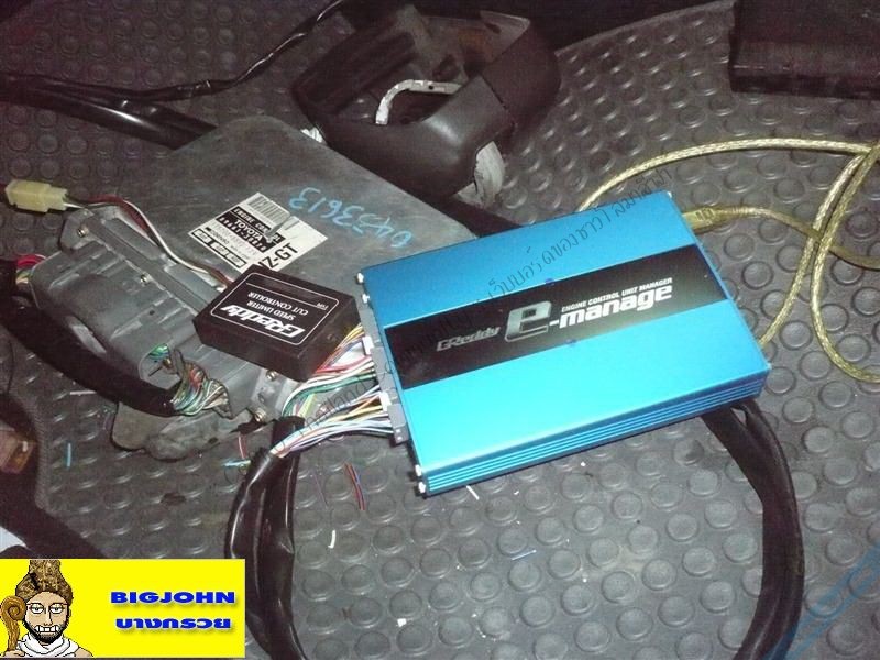

-AVCR / E MANAGE / ปลด180 เดินสายเสร็จเรียบร้อยแล้ว:coolly-0033:

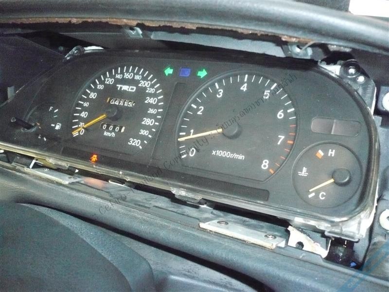

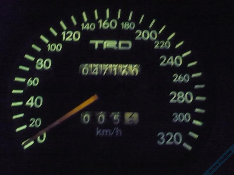

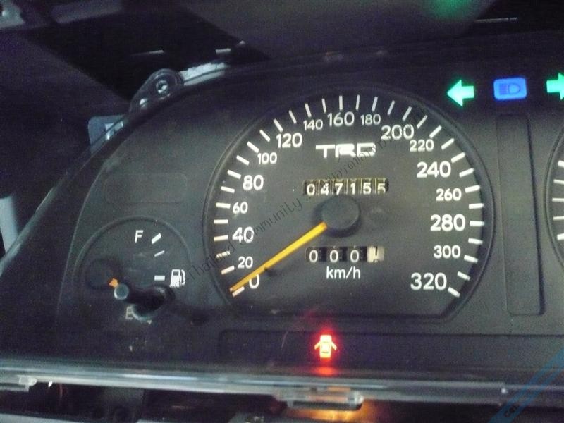

กำลังติดตั๊งจอไมล์อยู่ครับ:coolly-0033:

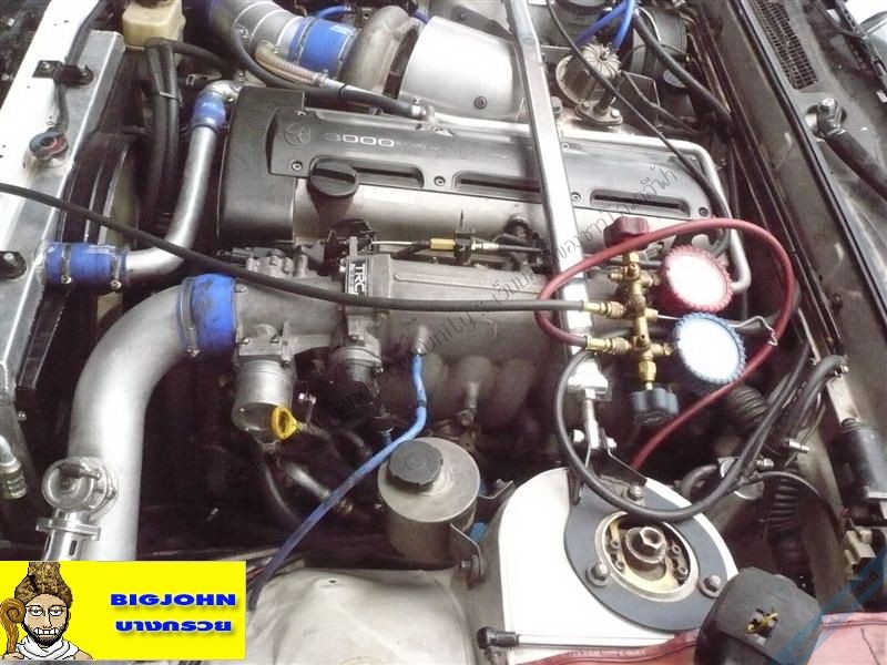

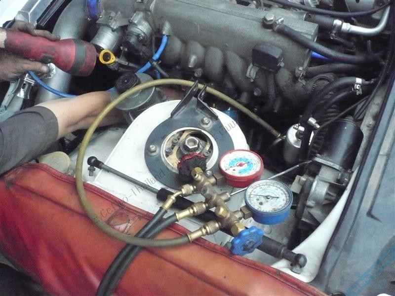

เมื่อวานลองเติมน้ำยาแอร์ มาวันนี้น้ำยาแอร์หายหมด
เก็บงานเสร็จก่อนจูน จะส่งร้านแอร์เช็คใหญ่

Re: CEFIRO A31 "2J MT PROJECT"
น้าครับ twin power hks รุ่นใหม่กะรุ่นเก่าต่างกันไหมครับ
-TWIN POWER ทั้ง2รุ่น เหมือนกัน

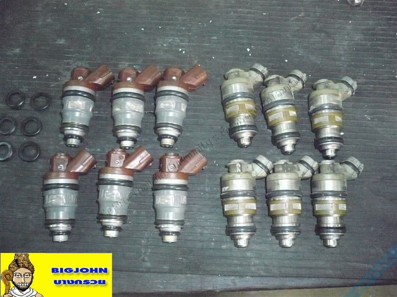

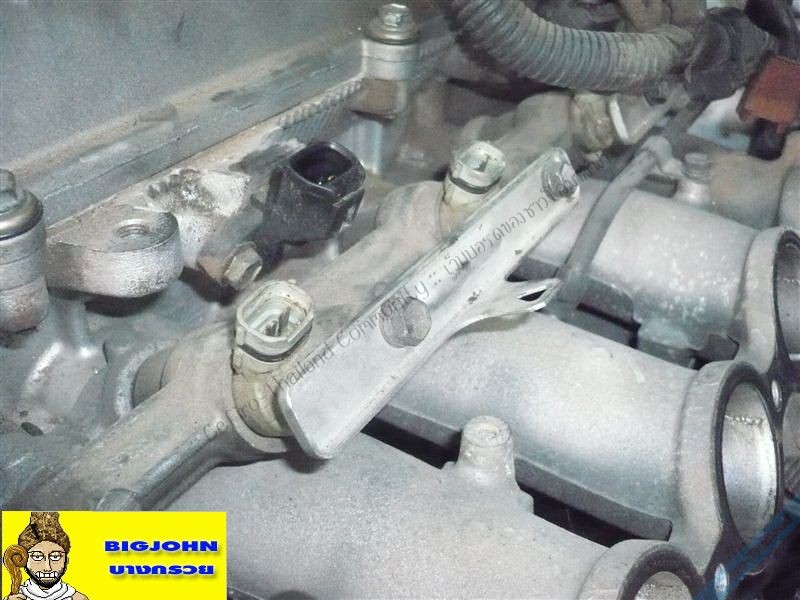

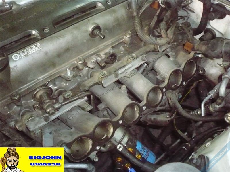

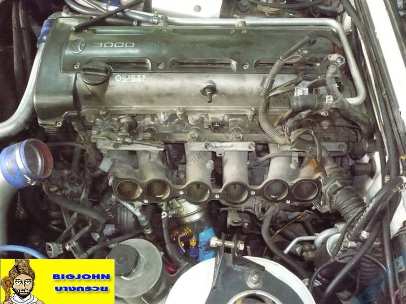

-พรุ่งนี้จะเปลี่ยนหัวฉีด-ปั๊มติ๊ก-ท่อน้ำมันครับ:coolly-0033:

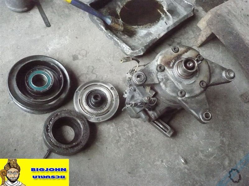

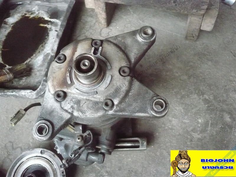

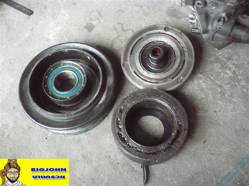

-คลัชคอมแอร์มีร่องรอยเพิ่งเปลี่ยนลูกปืนมา
-หน้าคลัชไหม้
-ซีลรั่ว
สรุปเปลี่ยนคอมแอร์ตัวใหม่ ล้างตู้แอร์ เช็คระบบทั้งหมดครับ
-แอร์เสร็จแล้ว
-กำลังเปลี่ยนหัวฉีดกับท่อน้ำมันครับ
รูปจะตามมา:coolly-0033:
