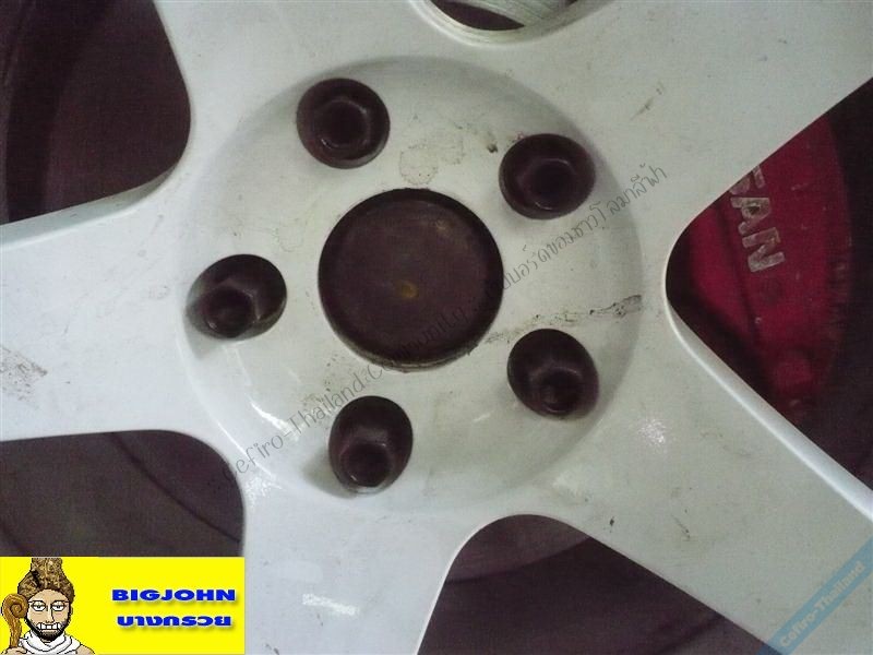

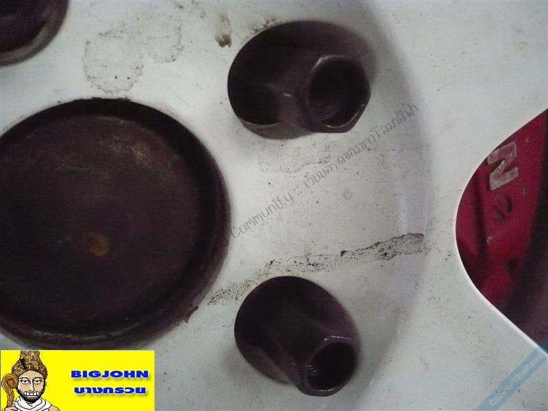

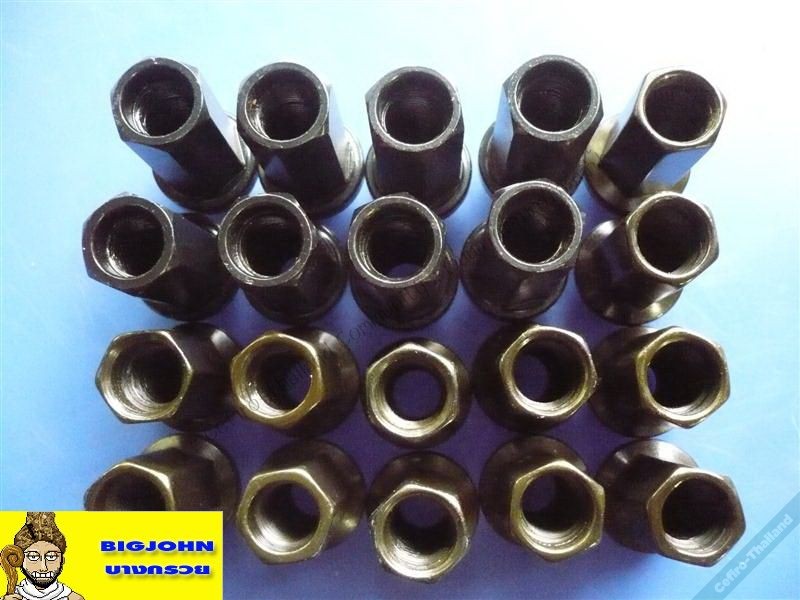

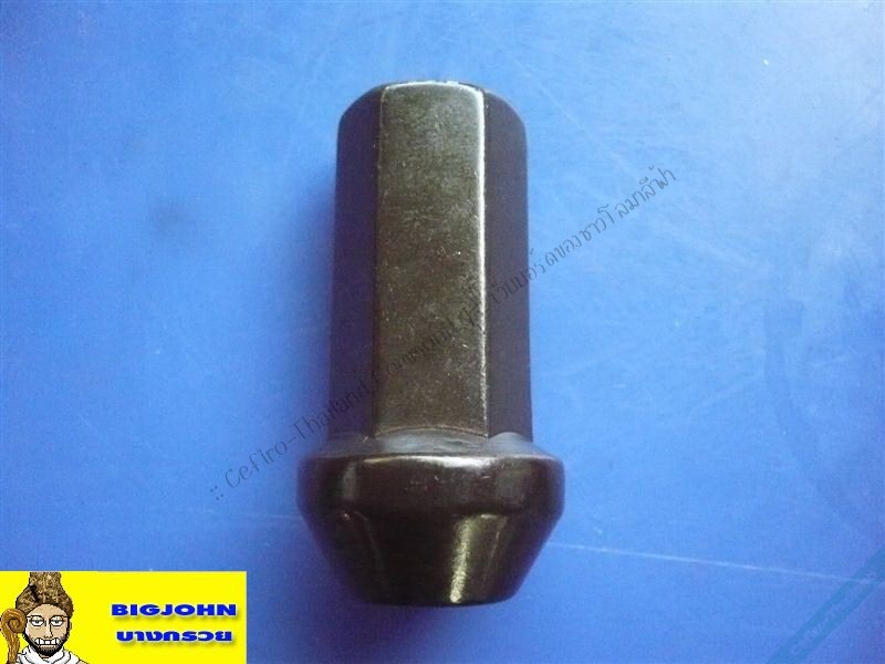

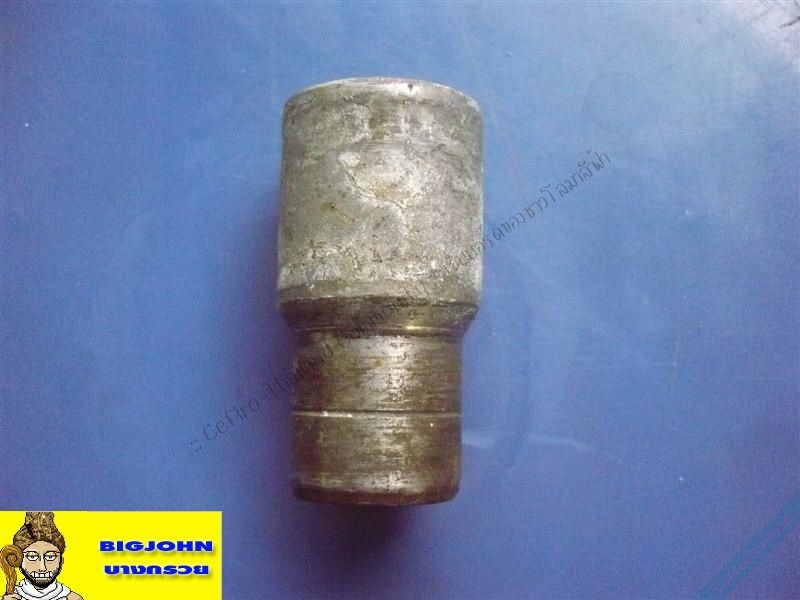

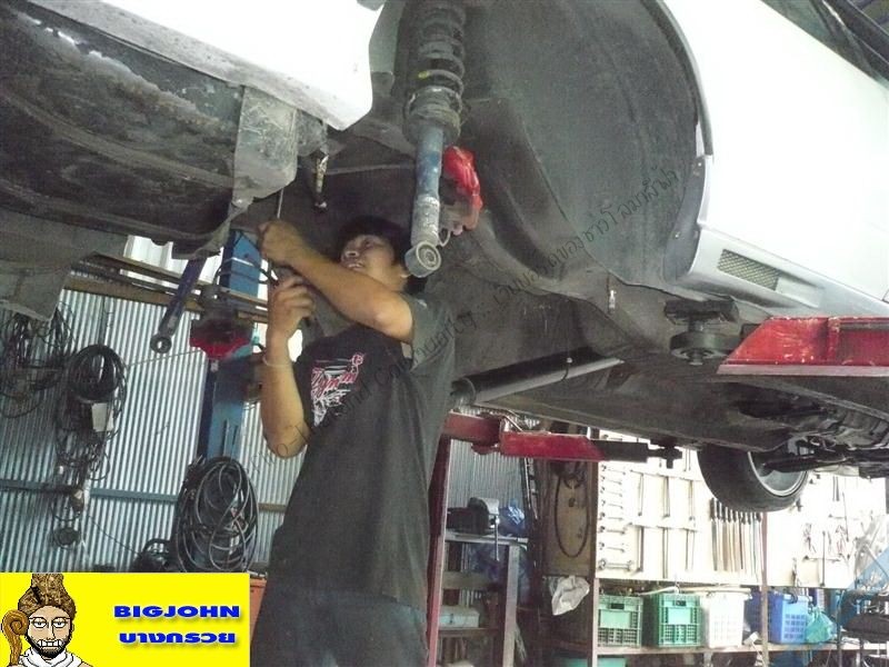

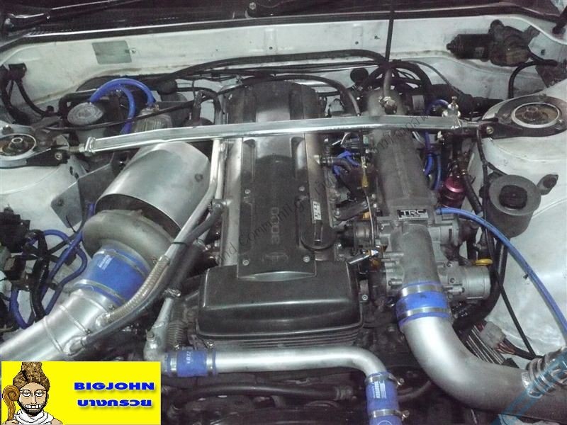

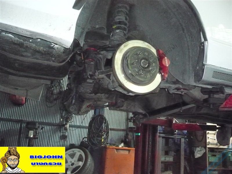

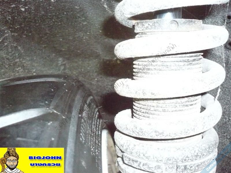

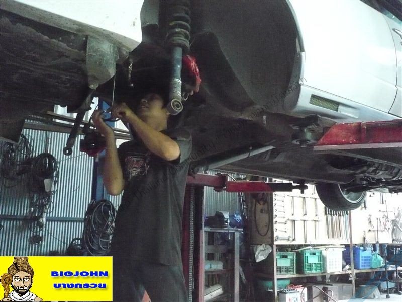

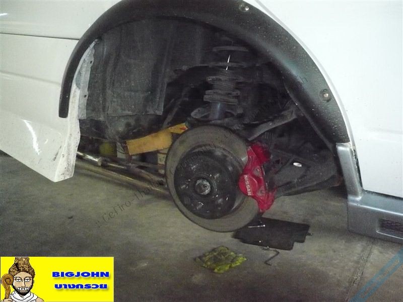

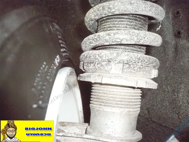

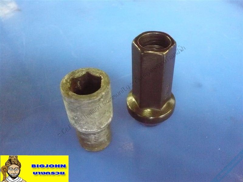

-น็อตล้อหน้าที่มากับMAG หน้าชุดเก่า ใส่กับล้อชุดใหม่ไม่ได้ เลยต้องซื้อใหม่ทั้ง20ตัว หน้า-หลังจะได้ใช้เครื่องมือถอดตัวเดียว
-แก้ไขMAG หน้าให้ห่างจากโช๊คแล้วโดยไม่ต้องรองสเปเซอร์

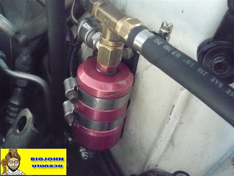

-รื้อท่อน้ำมันเก่าออกทั้งหมด
-กำลังใส่ท่อน้ำมันใหม่ครับ:coolly-0033:
    63.3 กิโลไบต์ · จำนวนการดู: 167
    97 กิโลไบต์ · จำนวนการดู: 200
    91.5 กิโลไบต์ · จำนวนการดู: 219
    90.2 กิโลไบต์ · จำนวนการดู: 206
    95.6 กิโลไบต์ · จำนวนการดู: 228
    60.6 กิโลไบต์ · จำนวนการดู: 178
    61.5 กิโลไบต์ · จำนวนการดู: 184
    81.2 กิโลไบต์ · จำนวนการดู: 168
    56.9 กิโลไบต์ · จำนวนการดู: 184
    56.2 กิโลไบต์ · จำนวนการดู: 166

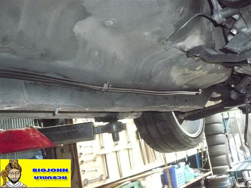

Re: CEFIRO A31 "2J MT PROJECT"

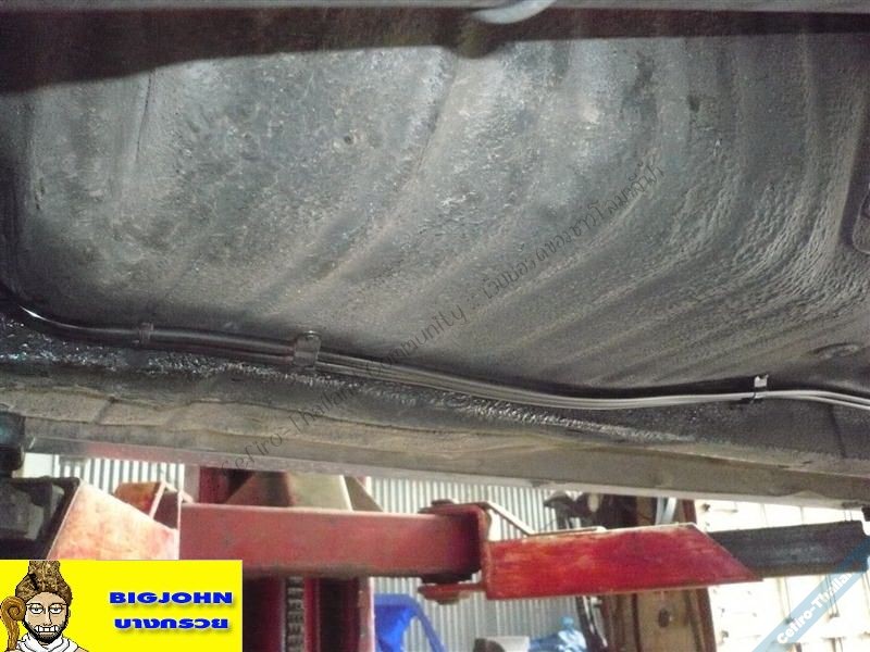

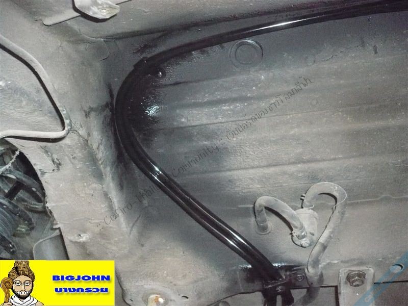

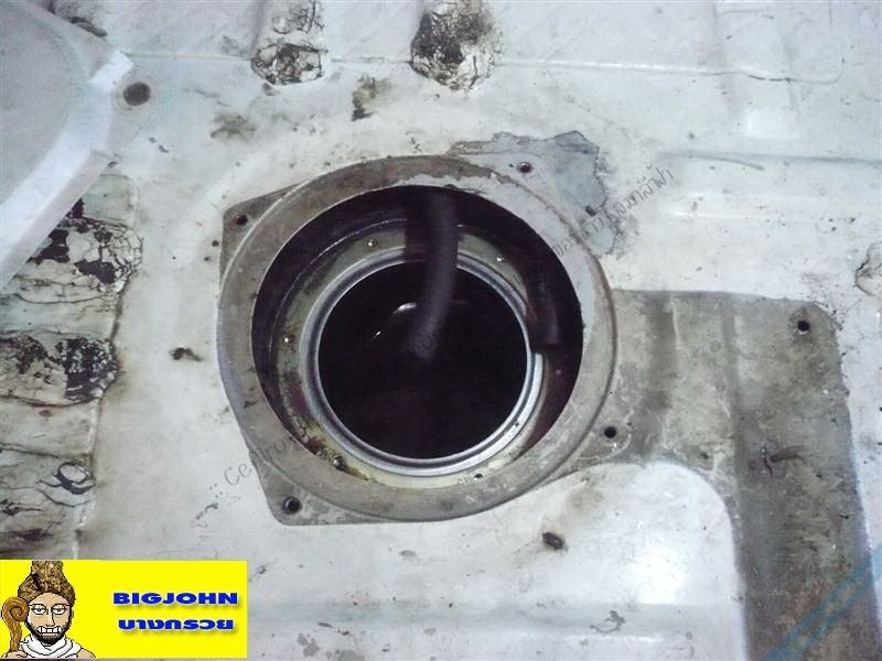

-ท่อน้ำมันเส้นเดิมที่รื้ออก
-ท่อเส้นใหม่เดินเสร็จแล้ว
-ใส่แพกลับเข้าไปครับน้า:coolly-0033:
    70.6 กิโลไบต์ · จำนวนการดู: 215
    89 กิโลไบต์ · จำนวนการดู: 213
    84.8 กิโลไบต์ · จำนวนการดู: 243
    92.1 กิโลไบต์ · จำนวนการดู: 228
    90.4 กิโลไบต์ · จำนวนการดู: 207
    80 กิโลไบต์ · จำนวนการดู: 218
    81.2 กิโลไบต์ · จำนวนการดู: 220

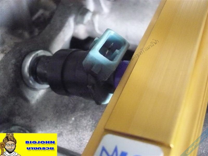

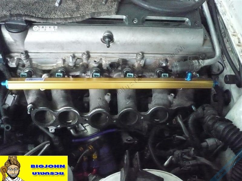

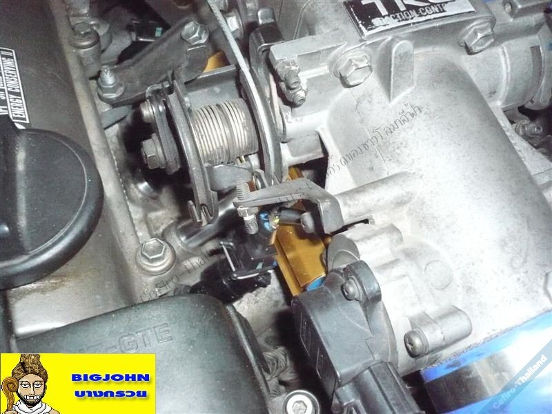

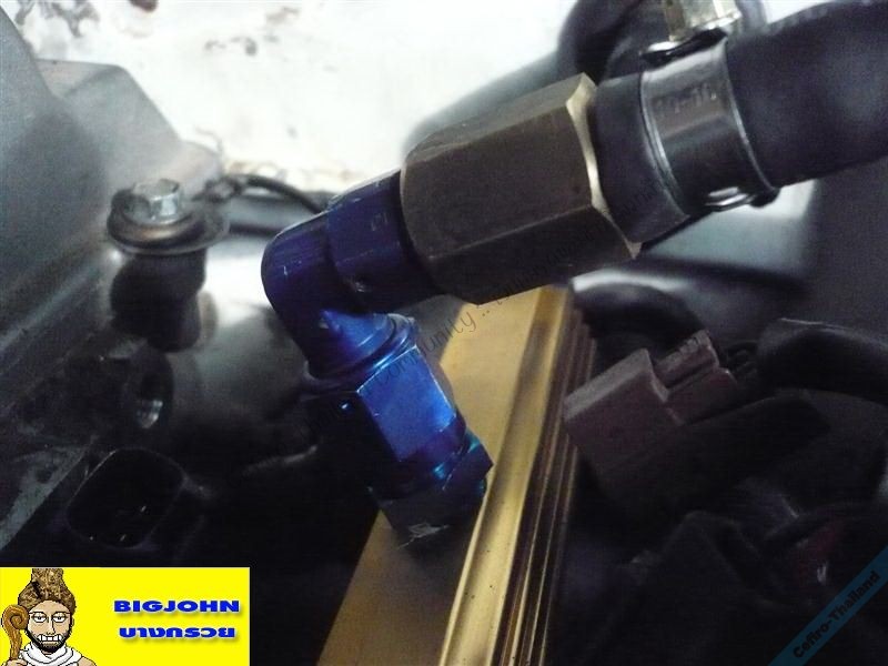

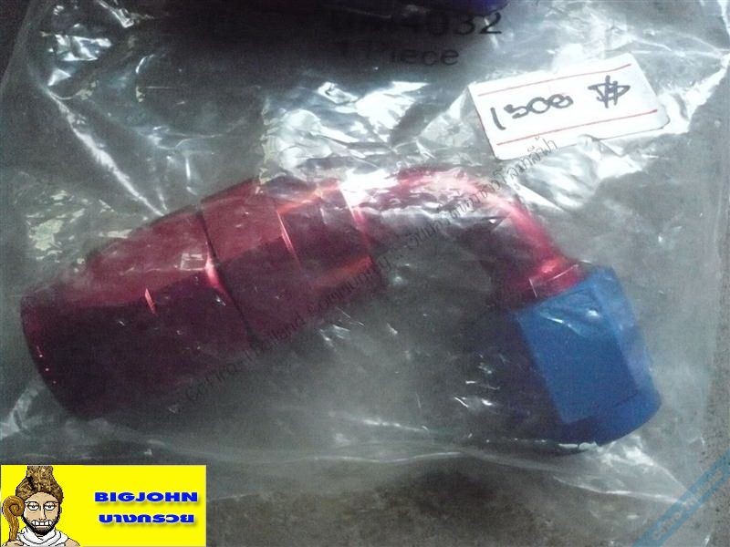

ข้องอ90 ใส่รางหัวฉีด มาแล้วครับ:coolly-0033:
    78.6 กิโลไบต์ · จำนวนการดู: 151

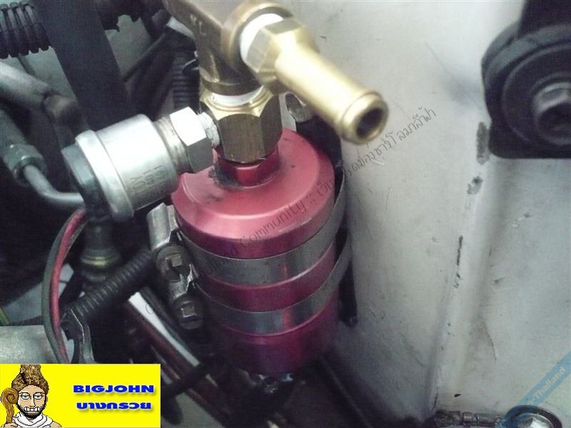

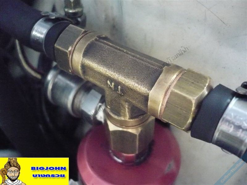

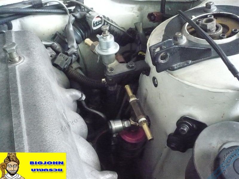

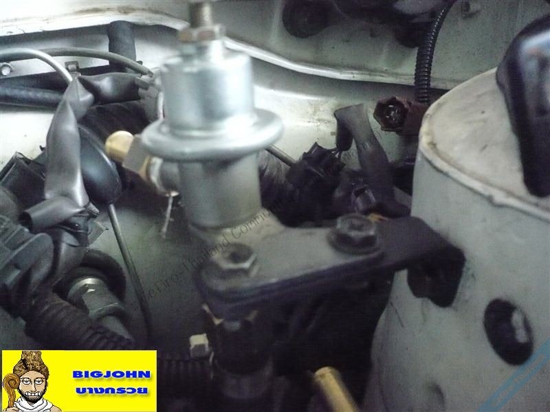

ติดตั๊ง เรคกูเรเตอร์ NISMO กรอง BULLET แล้ว
กำลังจะใส่ปั๊มติ๊ก เช็ครั่วครับน้า:coolly-0033:
    89.6 กิโลไบต์ · จำนวนการดู: 233
    82.6 กิโลไบต์ · จำนวนการดู: 193
    72.1 กิโลไบต์ · จำนวนการดู: 195
    73.3 กิโลไบต์ · จำนวนการดู: 190
    86.4 กิโลไบต์ · จำนวนการดู: 183

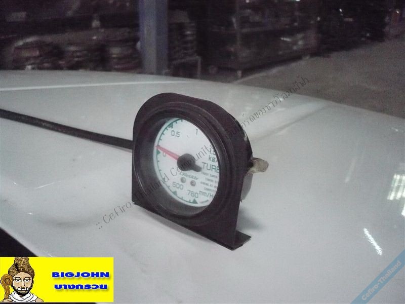

วันนี้

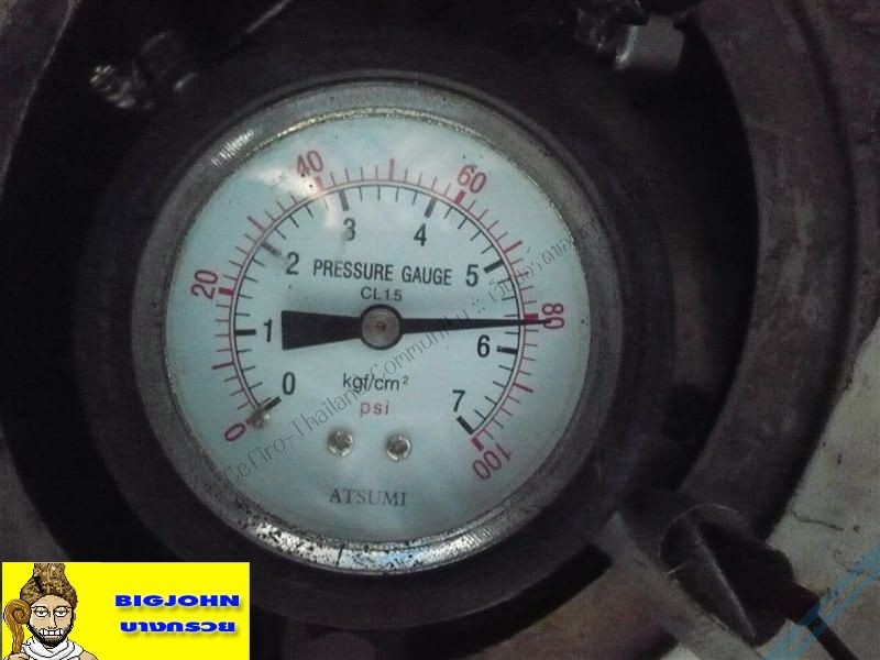

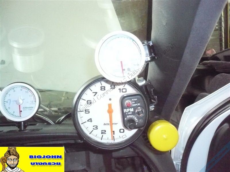

-ทดสอบรอยรั่วที่ถัง ไม่ผ่าน แต่ตอนนี้แก้ไขผ่านแล้ว
-ทดสอบรอยรั่วที่กรองเบนซิน ไม่ผ่าน ตอนนี้กำลังแก้ไขอยู่

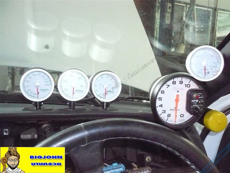

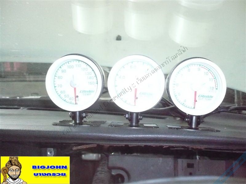

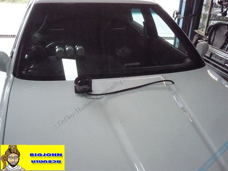

-ติดตั๊งเกจ์4ตัวครับน้า:coolly-0033:

เช็ครั่วระบบน้ำมันผ่าน ทั้งหมดแล้ว
ต่อไปเป็นงานของ Dr.JIM แล้วต่อด้วย Dr.DONUT มาใส่ค่าหัวฉีดใหม่
จูนให้พอวิ่งได้ เพื่อที่จะเอารถไปตั๊งศูนย์ ถ่วงล้อ ขับดูอาการของรถ
ถ้าผ่านก็เตรียมจูนเต็มๆครับน้า:coolly-0033:

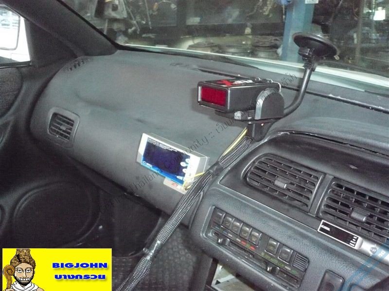

น้าครับ AVCR ขอเอาไว้ที่เดียวกับรถป๋าลองนะครับ พอดีไปเห็นเหมาะมากเลย:coolly-0033:
ไว้ตรงไหน ลืมแล้ว:coolly-0033:
ตอนนี้
Dr.JIM กำลังปลั๊กหัวฉีด ต่อ RESISTANCE ทำสายไฟปั๊มติ๊ก
บ่ายๆประกอบท่อไอดี วันนี้น่าจะวิ่งได้ครับน้า:coolly-0010:
ตอนนี้

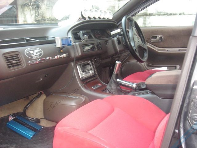

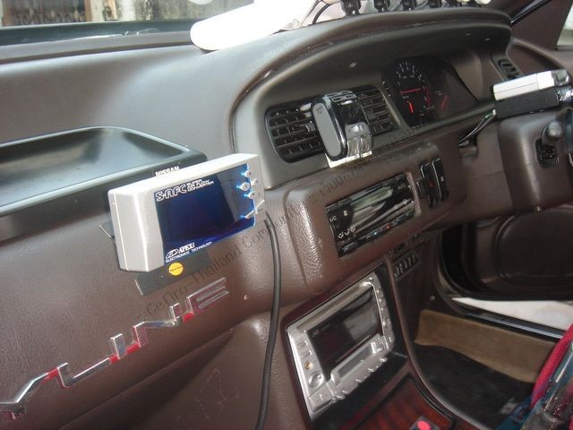

เจอแล้วครับน้ารูปตัวอย่างครับ ขออนุญาติท่านเจ้าของรถครับ ขอเป็นแบบครับ
น้าจิมหายดีแล้วรึครับ
    61 กิโลไบต์ · จำนวนการดู: 224
    58.1 กิโลไบต์ · จำนวนการดู: 241

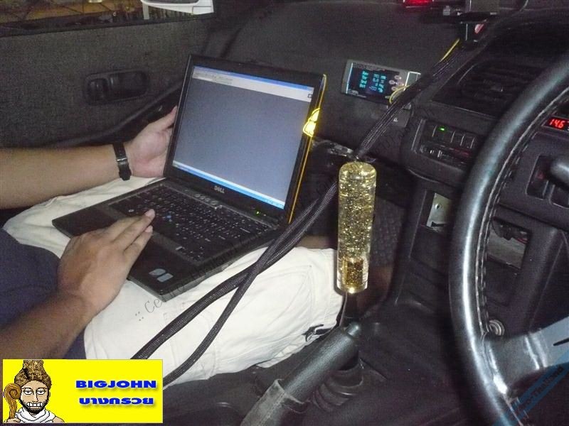

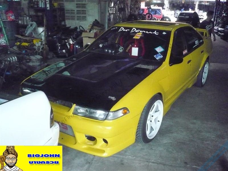

-ไม่ไหวน้า ผมขับ Dr.DONUT จูน ไม่มีใครกล้านั่งไปด้วย เลยไม่มีคลิปมาให้ดูกัน
-วัดบูสที่ให้มาใส่ เสีย เลยต้องเอาวัดบูสตัวเก่ามาใส่ชั่วคราว
-ก่อนจูน เติม91เต็มถัง
-วันนี้จูนดูอาการรถ
สรุปว่า
- วันจันทร์ส่งรถตั๊งศูนยฺหน้า-หลัง-ถ่วงล้อ
-ถ่ายน้ำมันเกียร์ + เฟืองท้าย ซินเนติค
-เวลาวิ่งธรรมดา+ซัด ความร้อนปกติ แต่เวลาซัดหนักๆหลายๆรอบ ความร้อนเริ่มขึ้น เดี๋ยวหาทางแก้ไข
วันนี้ไปให้กำลังใจกัน5คัน 2J 2คัน RB26 3คัน
เสาร์หน้างดจูน1เสาร์ เพราะ Dr.DONUT ไปบ้านนอก1สัปดาห์ เสาร์31 ก.ค. ค่อยจูนกันใหม่ จะมี RB26 "GODZILLA PROJECT" มาร่วมจูนอีก1คัน ครับน้า:coolly-0033:
