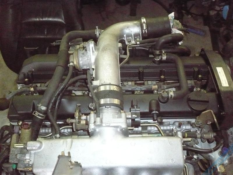

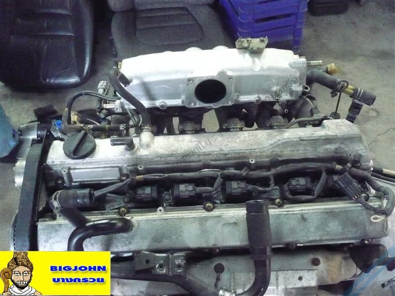

CEFIRO A31 "BLUE MOON PROJECT" RB25DET AT LPG / อินเตอร์ 32GTR / ท่อไอเสีย APEX/'/I N1 / BREMBO 33GTR / MAG RACING HART 8.5-9.5x17 / โช๊ค TEIN FLEX
Re: CEFIRO A31 "BLUE MOON PROJECT" ..........RB25DET AT LPG + EMANAGE
วันนี้

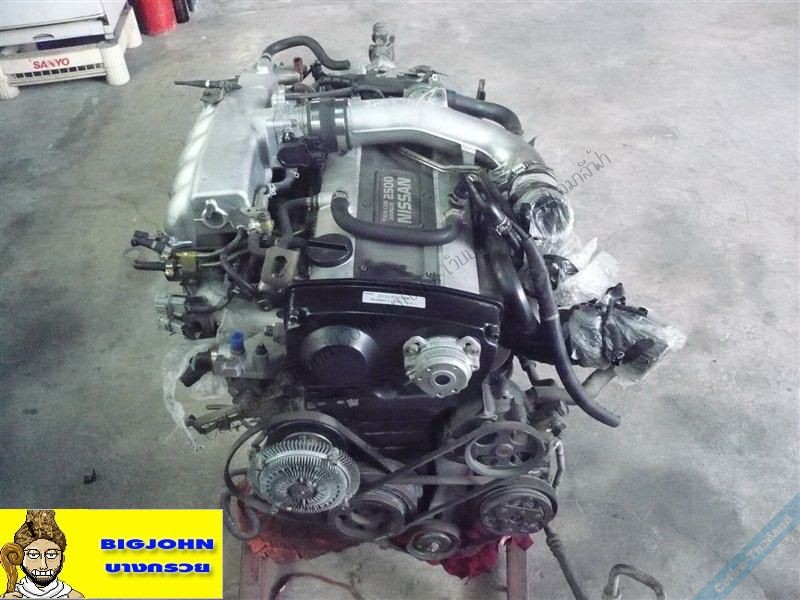

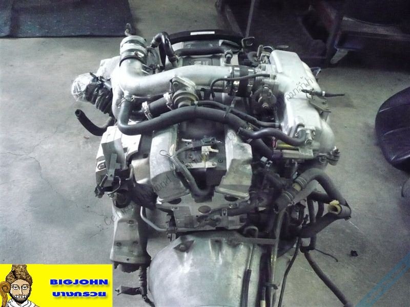

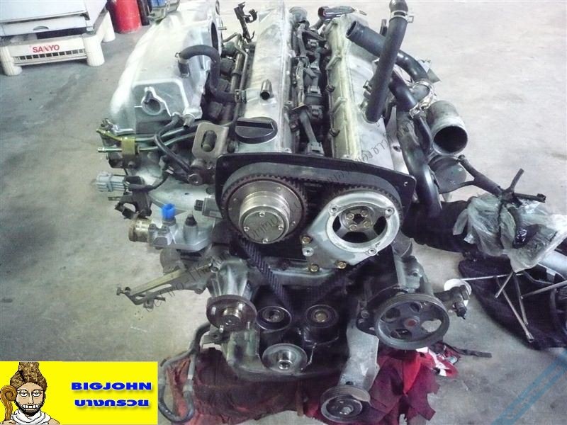

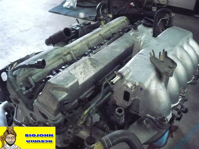

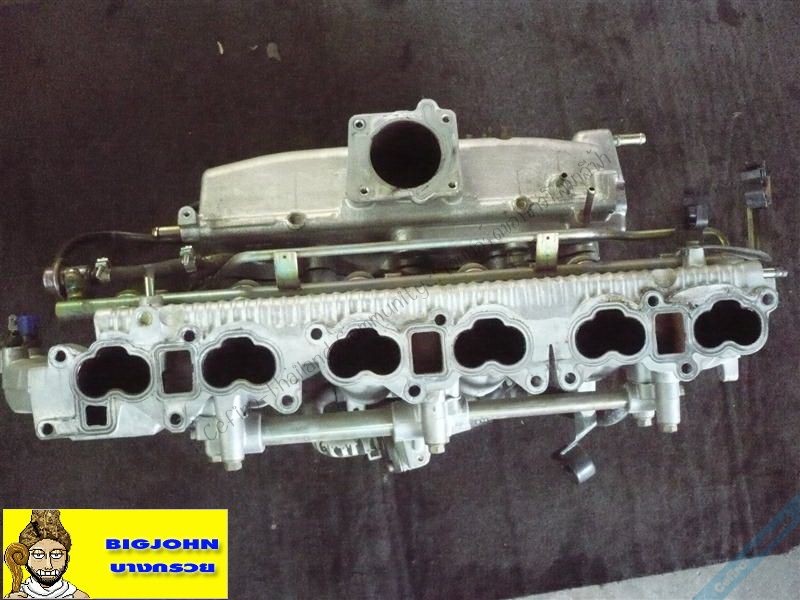

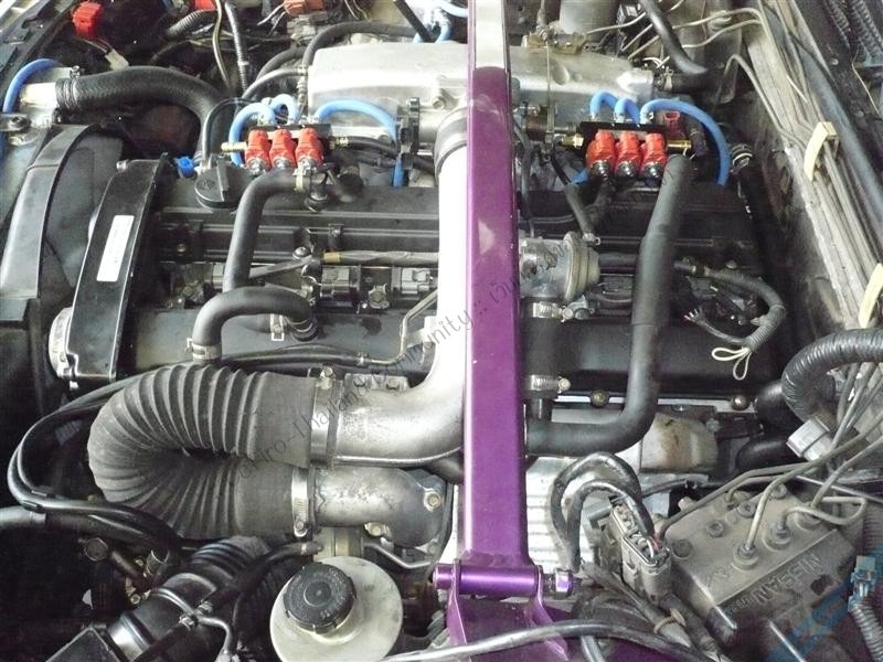

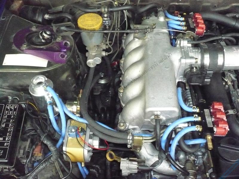

-เปลี่ยนสายพานราวลิ้น
-ล้างAAC VALVE
-ล้างลิ้นปีกผีเสื้อ
-ถอดท่อไอดีออกมาเจาะรูหัวฉีดแก๊สครับ:coolly-0033:

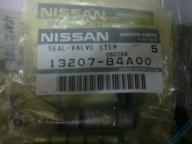

พี่คับ อยากทราบว่า ยางตีนวาว ของ25โบ เนี่ยะ หาได้จากไหนบ้างหรอคับ หาของมะได้เลยคับ:coolly-0033:
    49 กิโลไบต์ · จำนวนการดู: 1,048
ก้อไปซื้อที่ร้านน้าเค้าซิ แก้มน้าเค้าป่องๆ เพราะอมของไว้เยอะมากๆ:coolly-0003:
:coolly-0023: คับพี่ก้อง .....แหะๆ แต่ว่า ร้านอยู่ไหนอะคับ :coolly-0015: ราคาเท่าไหร่หรอคับ ไว้ผมโทรหานะคับ

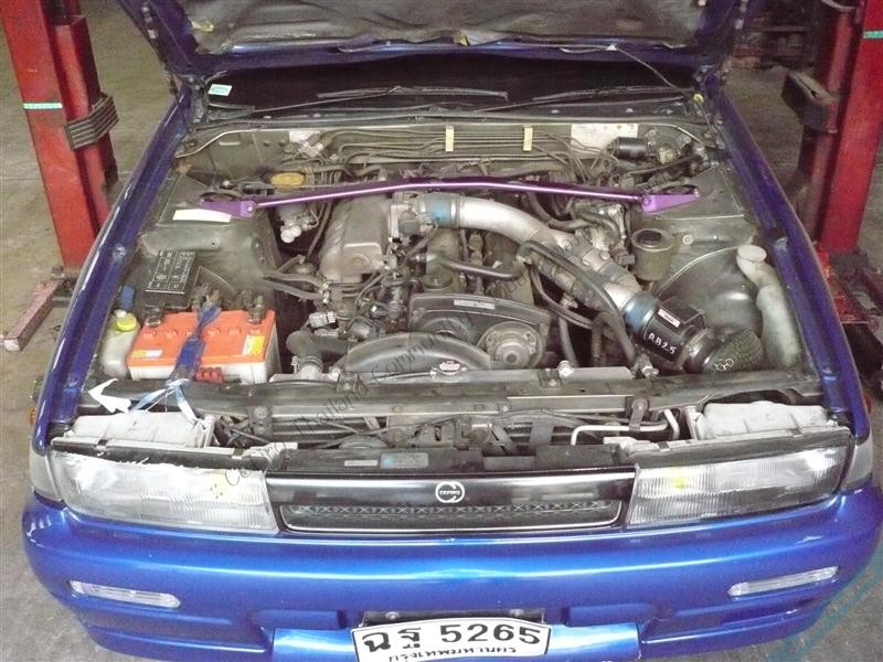

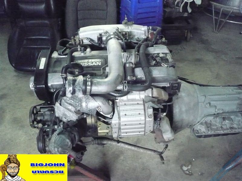

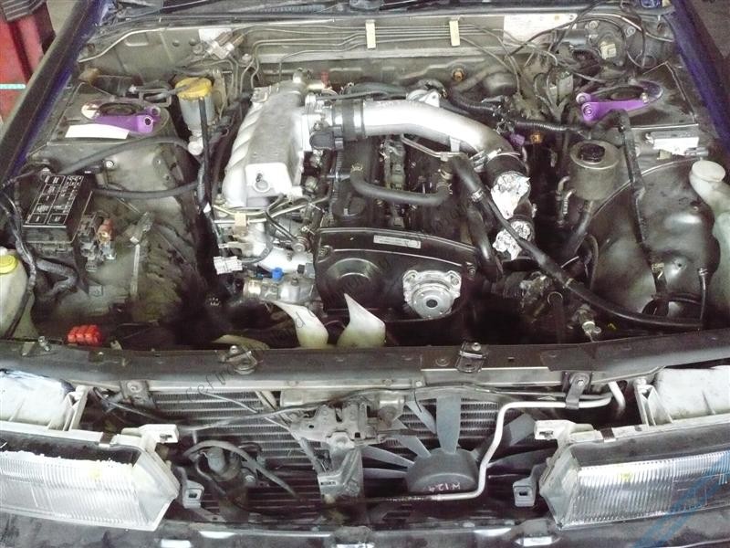

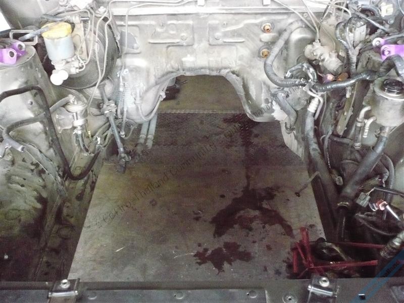

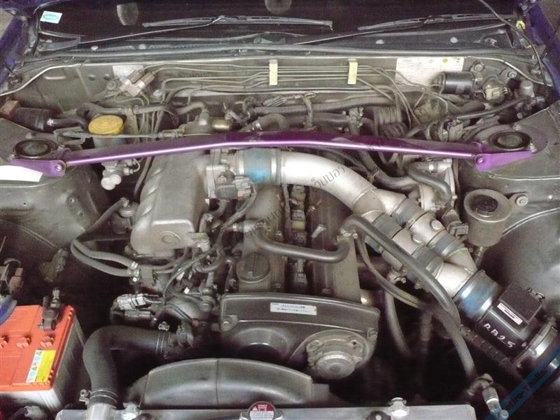

วันนี้

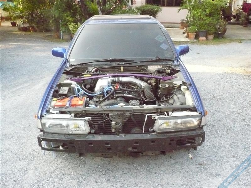

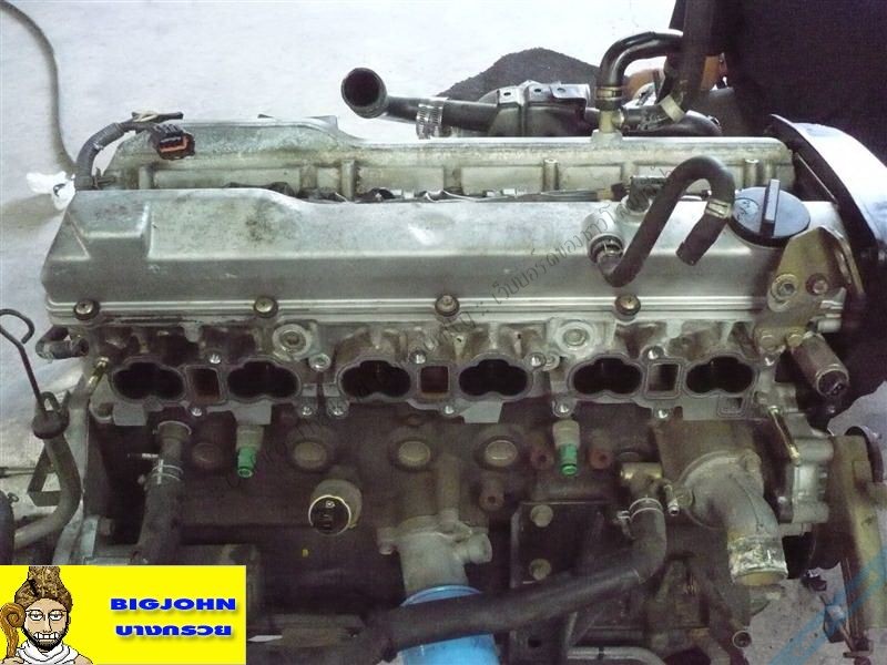

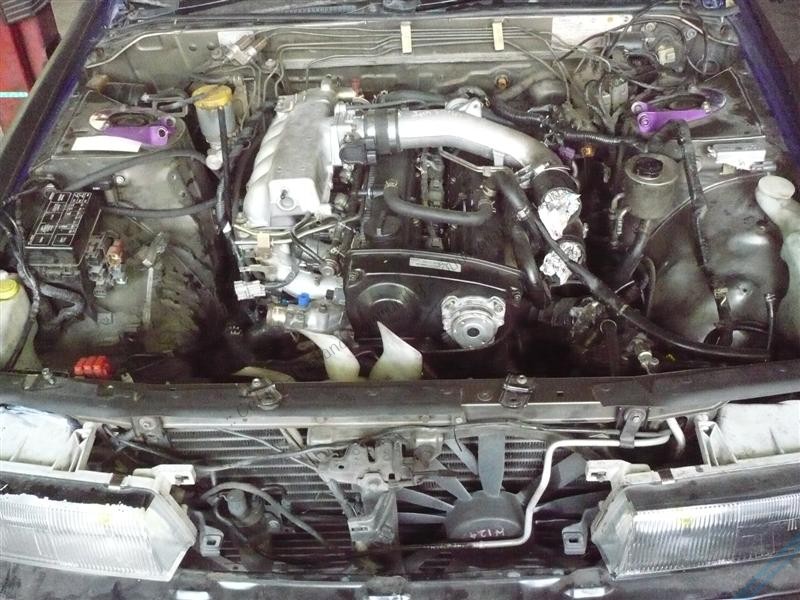

รถเข้ามาจอดแล้ว พรุ่งนี้ยกเครื่องเก่าออก ยกเครื่องใหม่เข้า พร้อมติดตั๊งแก๊สหัวฉีดครับ:coolly-0010:

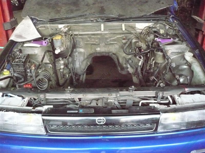

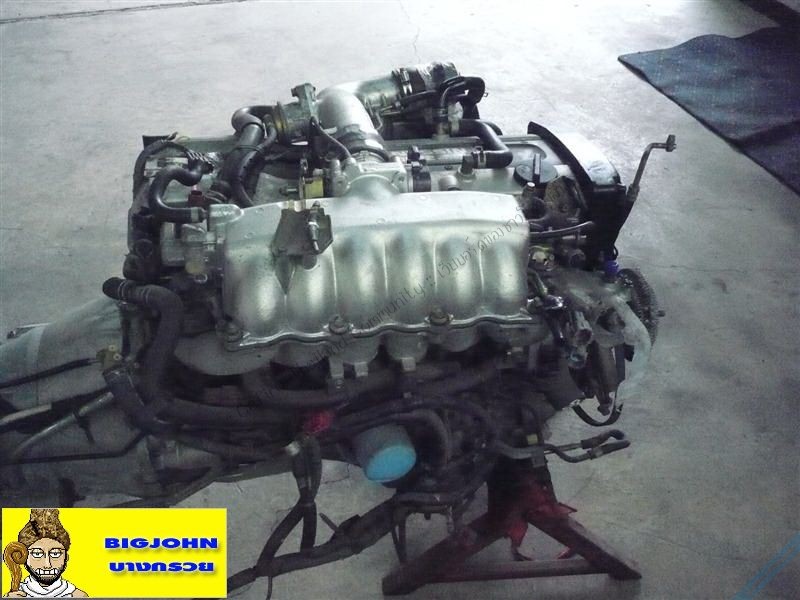

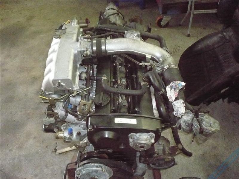

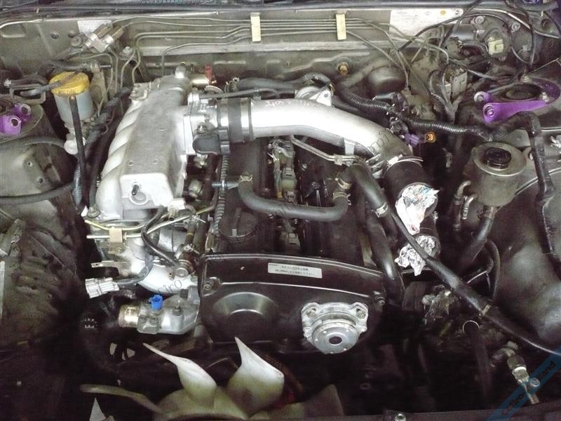

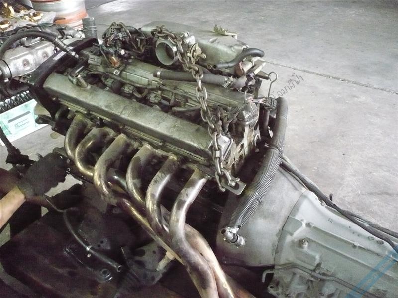

วันนี้

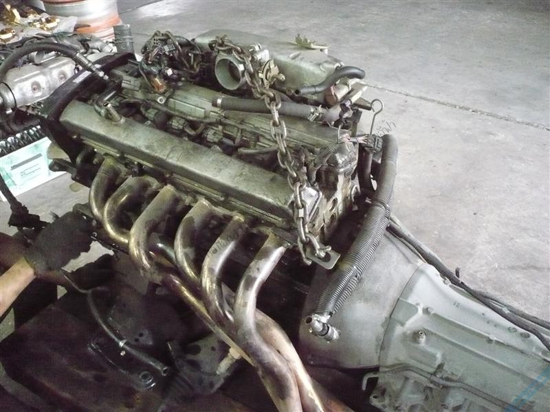

ยกเครื่องเก่าออก ยกตัวใหม่ลงไป เย็นๆประกอบเสร็จช่างไฟเอาสายไฟไปทำแล้วครับ :coolly-0033:

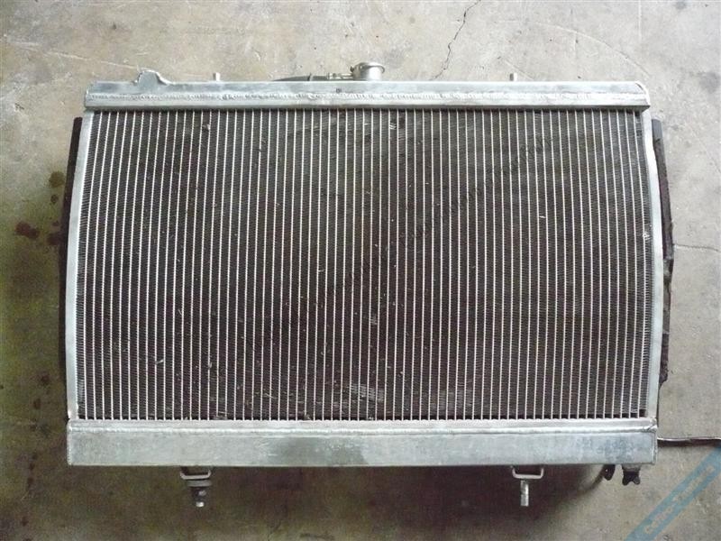

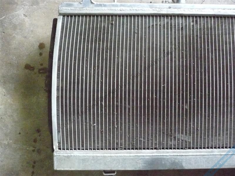

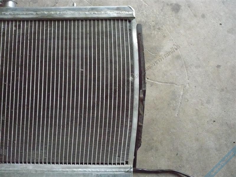

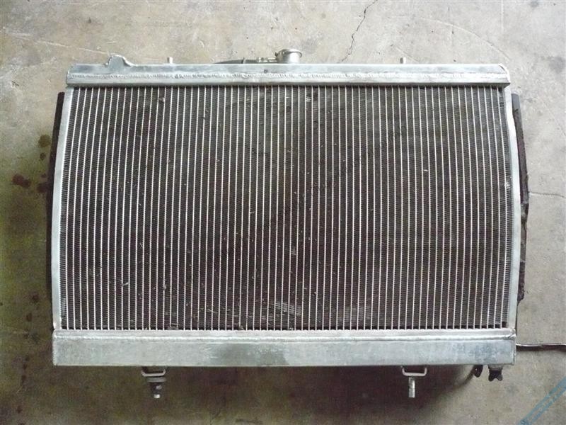

ข่าวร้าย
หม้อน้ำบวมครับ:coolly-0033:
ค่าของ ค่าแรง ค่าแปลง เกือบหมื่นนะใบเนี่ย :coolly-0040:
หม้อน้ำใบนี้เจ้าของจัดการเอง ถือว่าสะเดาะห์เคราะห์วันวาเลนไทน์ไปครับ:coolly-0033:
เจ้าของเค้าดื้อ เตือนแล้ว ไม่ฟัง อะน้า
ต้องโดนอีกรอบ 555
ดื้อ บอกแล้ว เตือนแล้วว่ารถบ้านเล่นทองแดงดีที่สุด:coolly-0010:
ขอเป็นความรู้ครับ หม้อน้ำมิเนียมไม่เหมาะกับรถไม่มีเทอร์โบ หรอครับ ขอบคุณครับ
ไม่เกี่ยวกับเครื่องโบหรือไม่โบ
สำหรับรถบ้านเน้นใช้งาน ผมแนะนำหม้อน้ำทองแดง เวลารั่วขึ้นมาหาที่ซ่อมได้ง่ายครับ:coolly-0033:

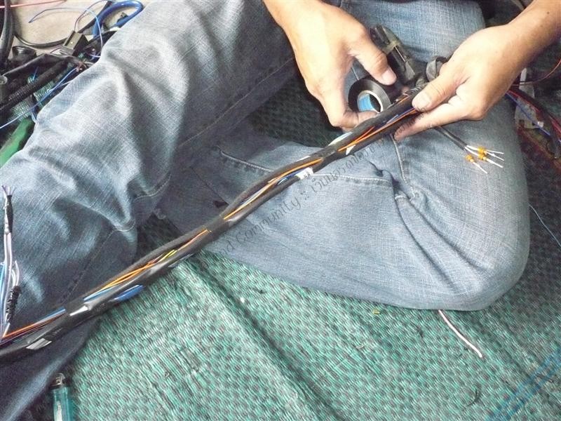

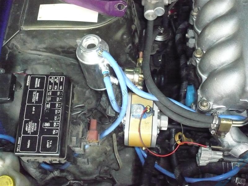

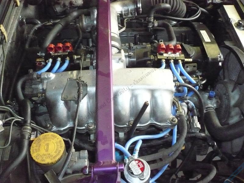

-ติดตั๊งหม้อต้มแล้ว พร้อมให้ช่างไฟใส่ชุดสายไฟ
-ทำสายไฟชุดแก๊สรวมเป็นชุดเดียวกับสายไฟเครื่องครับ:coolly-0033:

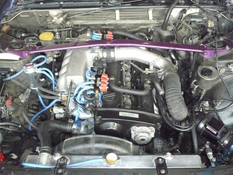

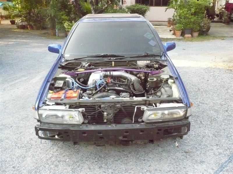

-เอารถออกไปลองขับมา
-นัดร้านท่อไอเสียแล้ว พรุ่งนี้เช้าจะขับไปส่งเพื่อเดินท่ออินเตอร์ ท่อไอเสีย
-งานร้านท่อเสร็จจะมาใส่จอไมล์ R33+มัลติเชคเกอร์+จูนแก๊ส ครับ
:coolly-0033:
หม้อน้ำบวมก็ดีนะน้าเล็ก ใส่น้ำได้เยอะกว่าเดิมไง..เย็นสบาย:coolly-0010:
