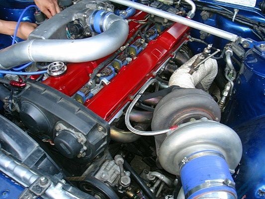

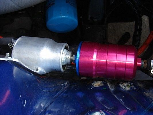

โครงการ RB25DET วิ่ง 10 วินาทีครับ
มาถึงเมืองไทยซะที

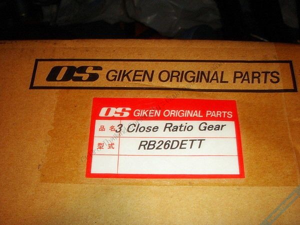

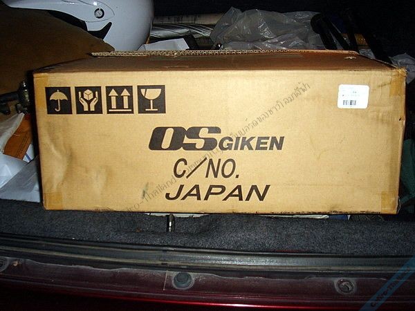

OS GIKEN ORIGINAL PARTS
3 CLOSE RATIO GEAR
    58 กิโลไบต์ · จำนวนการดู: 147
    61.7 กิโลไบต์ · จำนวนการดู: 140

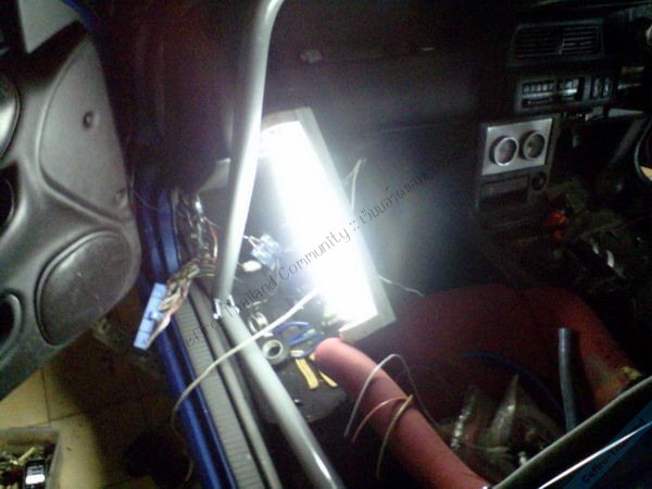

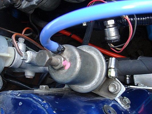

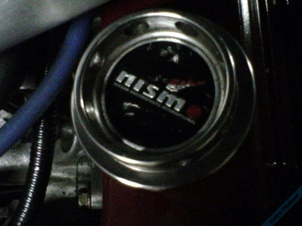

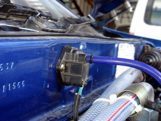

เดินสายไฟเครื่องแล้วครับ
    47.4 กิโลไบต์ · จำนวนการดู: 199
    50.2 กิโลไบต์ · จำนวนการดู: 193
    48.7 กิโลไบต์ · จำนวนการดู: 198
    40.8 กิโลไบต์ · จำนวนการดู: 186
ติดเครื่องแล้วครับ

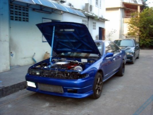

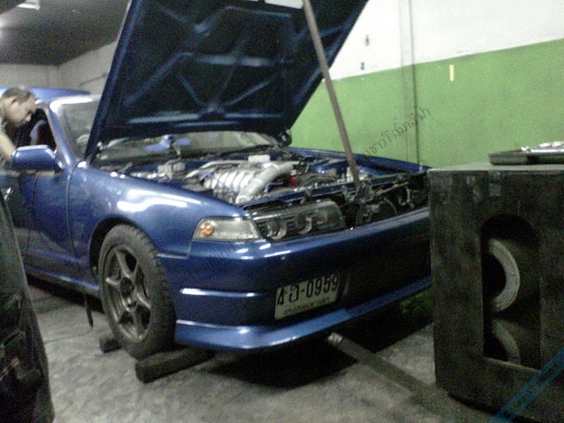

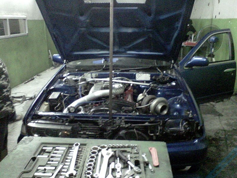

    70.1 กิโลไบต์ · จำนวนการดู: 292
    41.2 กิโลไบต์ · จำนวนการดู: 269
    55 กิโลไบต์ · จำนวนการดู: 235
    40.1 กิโลไบต์ · จำนวนการดู: 243
    53.8 กิโลไบต์ · จำนวนการดู: 249

RB25DET ลูก ก้าน ข้อ แคม ท่อนล่างเดิม มีแค่ปะเก็น HKS 1.2 MM.
เทอร์โบ T78-33D
หัวฉีด 1000 CC.
เฮดเดอร์ พี่ตี๋วังหินยาวๆ
เวสเกต PRC.
คอยล์ spitfire
กล่อง F-CONV 2.1 By.POR GOOD MORNING
เกียร์ RB25
ครัช OS 3 แผ่น
พบกันวันที่ 4-5 ธค.เลยครับ

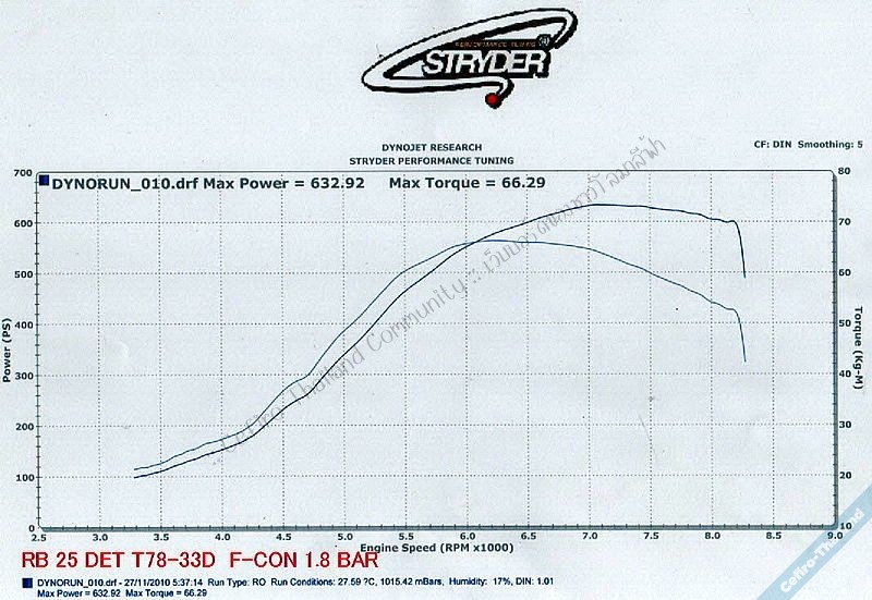

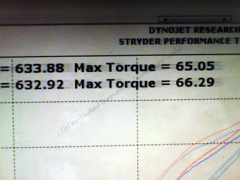

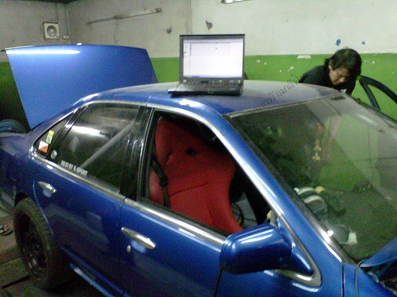

    111.5 กิโลไบต์ · จำนวนการดู: 212
    94.4 กิโลไบต์ · จำนวนการดู: 189
    92.7 กิโลไบต์ · จำนวนการดู: 193
    95.8 กิโลไบต์ · จำนวนการดู: 201
    103.8 กิโลไบต์ · จำนวนการดู: 168
    101.9 กิโลไบต์ · จำนวนการดู: 174
ปรบมือ..ให้เลยย..ครับ++
สุดมากครับ hi boost เท่าไหร่ครับเนี่ย
กราฟสวยมากครับ :coolly-0044:
10 วิ ของจริงครับ
ไม่รู้ได้ไปดูกันที่สนามกันรึเปล่า:coolly-0024::coolly-0034:
