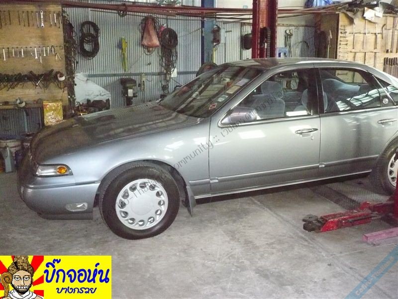

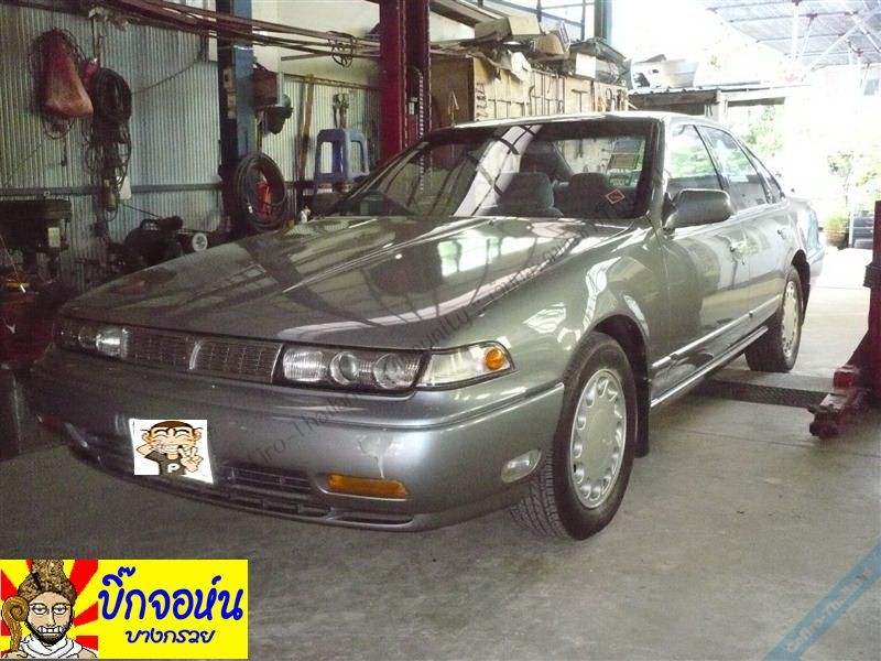

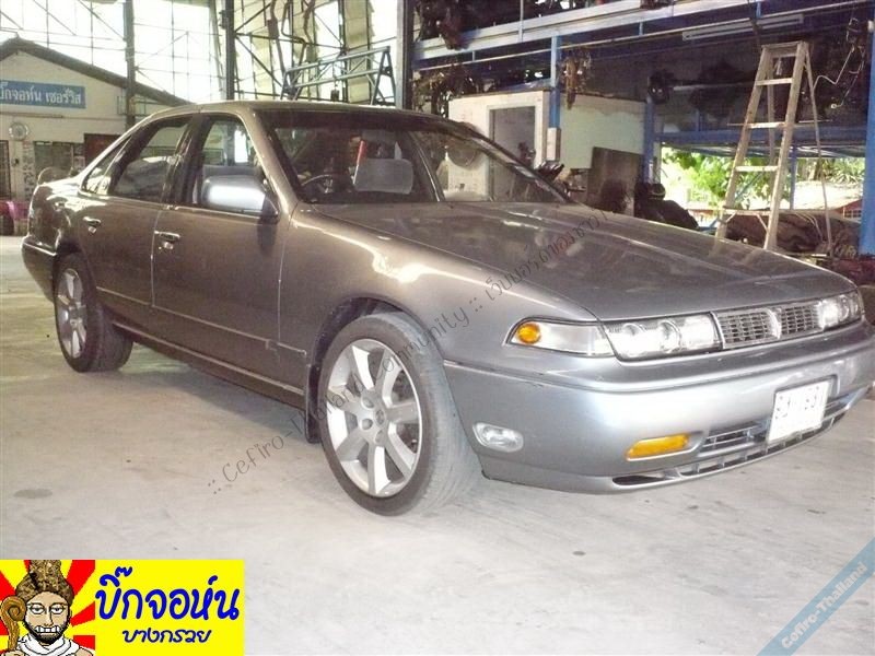

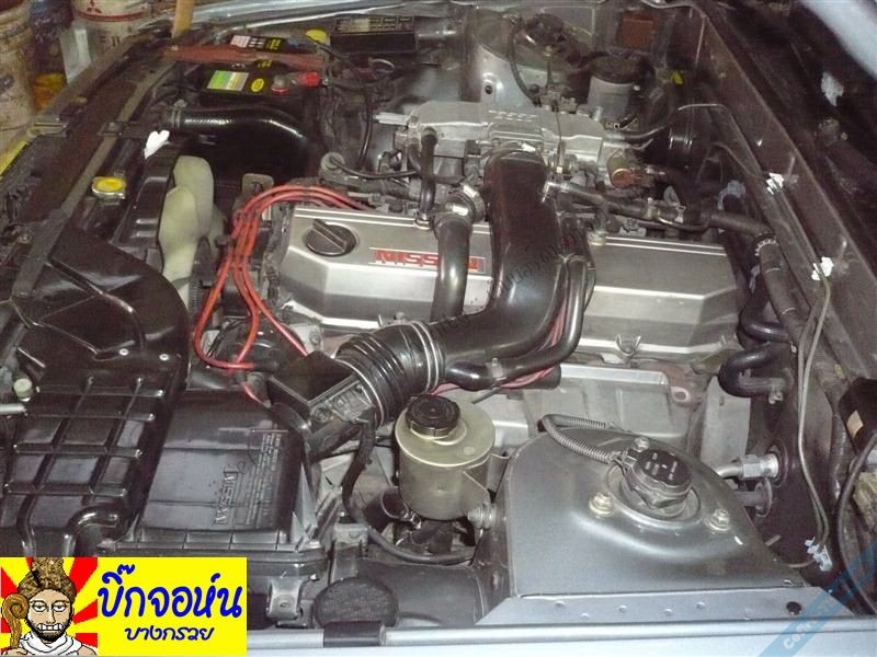

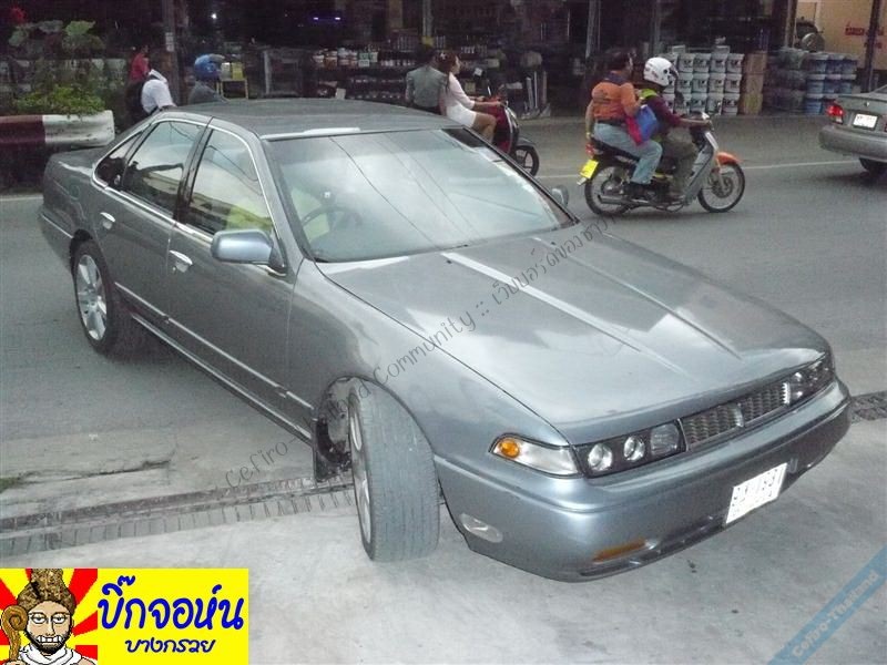

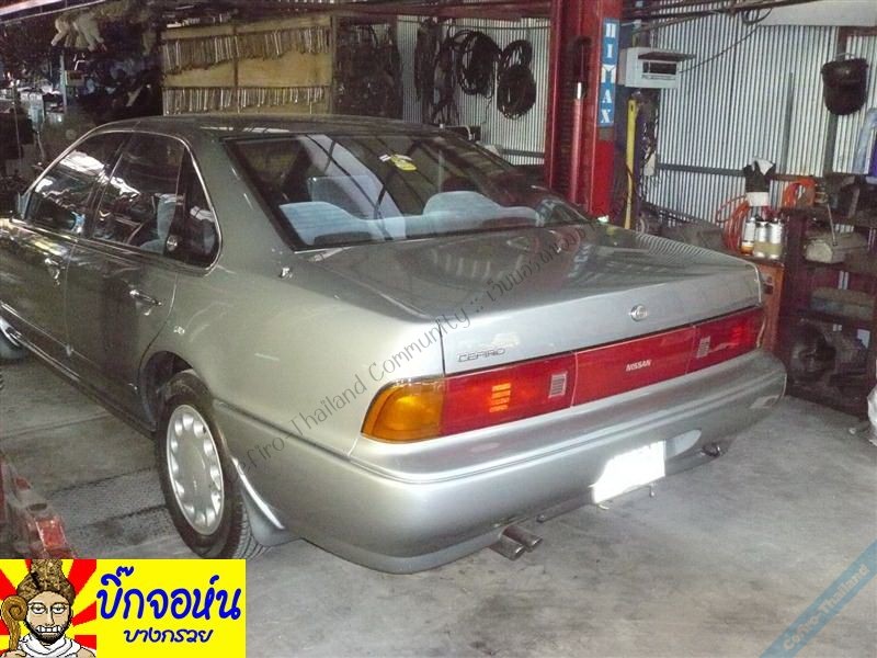

Re: CEFIRO A31 " KUNG FU PANDA PROJECT" RB25DET AT

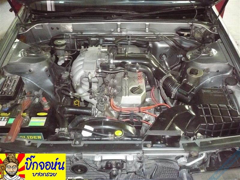

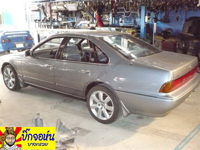

น้าเจ้าของรถมี CEFIRO 12V ปี95
สวยมากๆ วิ่งมา 9หมื่นกว่าโล เดิมๆทั้งคัน เว้นเปลี่ยนแรคจาก5สายมาเป็น4สาย และ เปลี่ยนวิทยุใหม่เท่านั้น

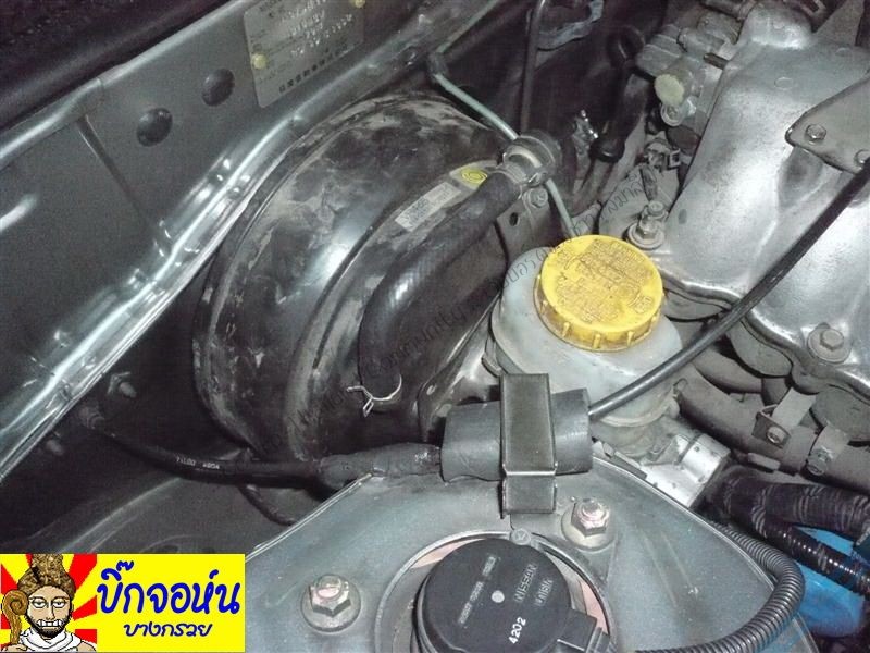

น้าเขาเห็นสารพัดPROJECT ที่ผมนำเสนออกไป น้าเลยมันส์อยากทำ PROJECT มั่ง

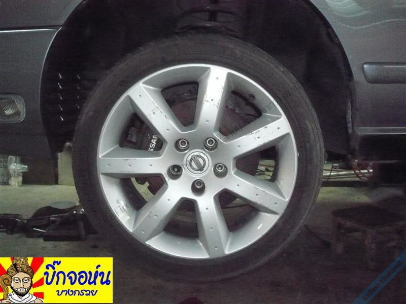

ช่วงกลางวันเมื่อวานเลยโทรมา คุยไปคุยมาสรุปที่
-วาง RB25DET AT
-ท่อไอเสียสแตนเลสทั้งราวเก่าญี่ปุ่น หม้อพักกลางทรงรี หม้อพักปลายทรงรี
-อินเตอร์ 1J ท่ออินเตอร์อลูมิเนียม
-เบรคหน้า R33GTS 296 ม.ม. 4POT
-คอม้า+ดุม5รู S14
-เบรคหลัง R33GTS 297 ม.ม. 2POT
-หนวดกุ้ง BALLJOINT ปรับเกลียว
-หม้อลมเบรค R32GTS
-MAG 350Z 7.5-8.0X17
-เฟืองท้าย S14 LSD 4.3
-จอไมล์ R33GTS

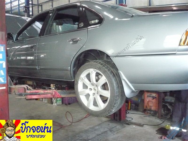

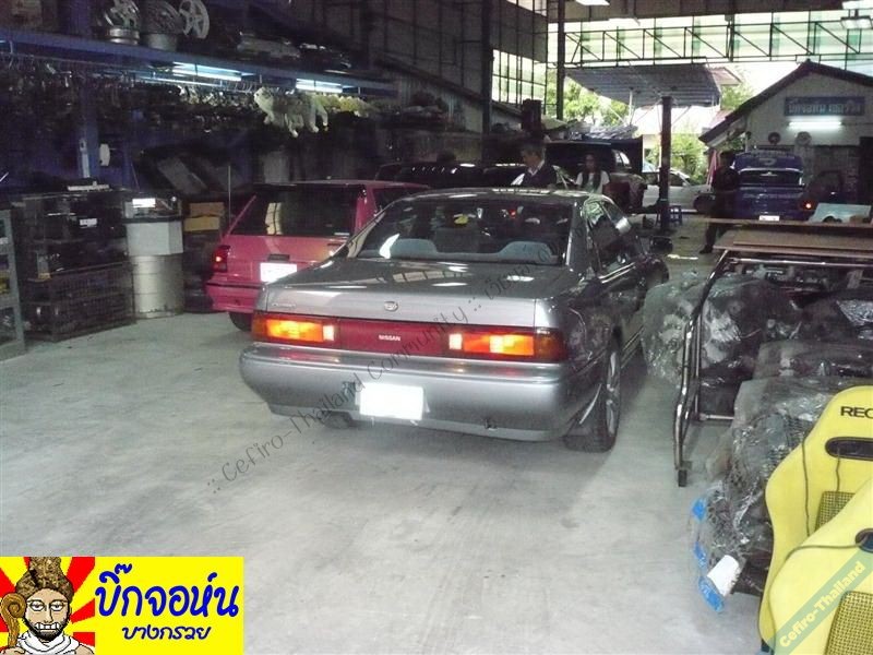

เมื่อคืน4ทุ่มเลยขับรถมาส่งที่อู่:coolly-0033:

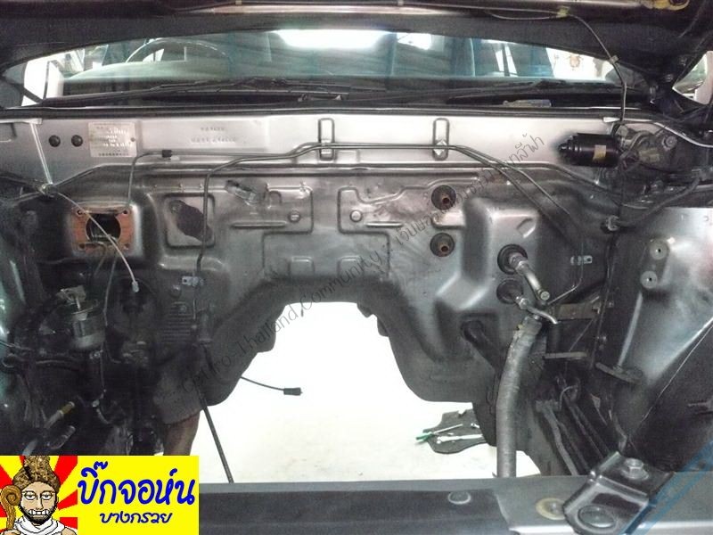

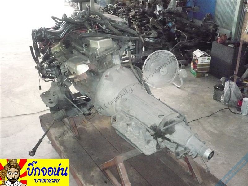

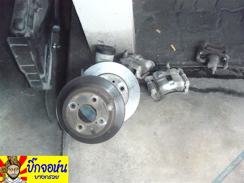

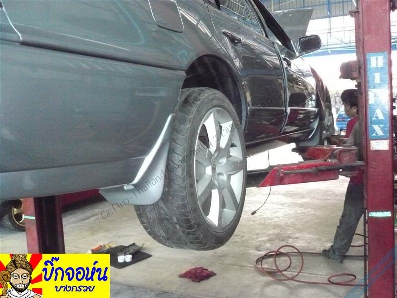

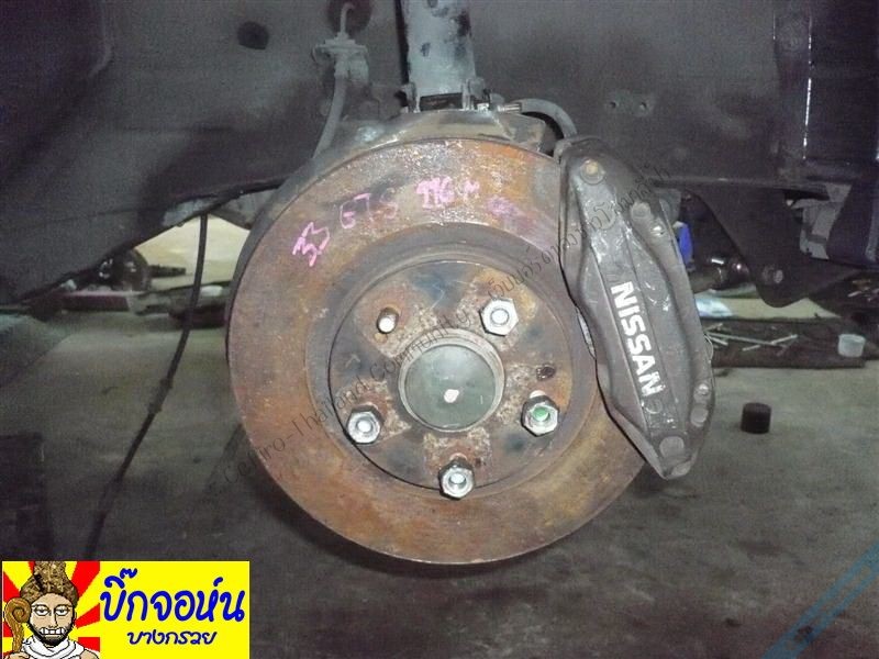

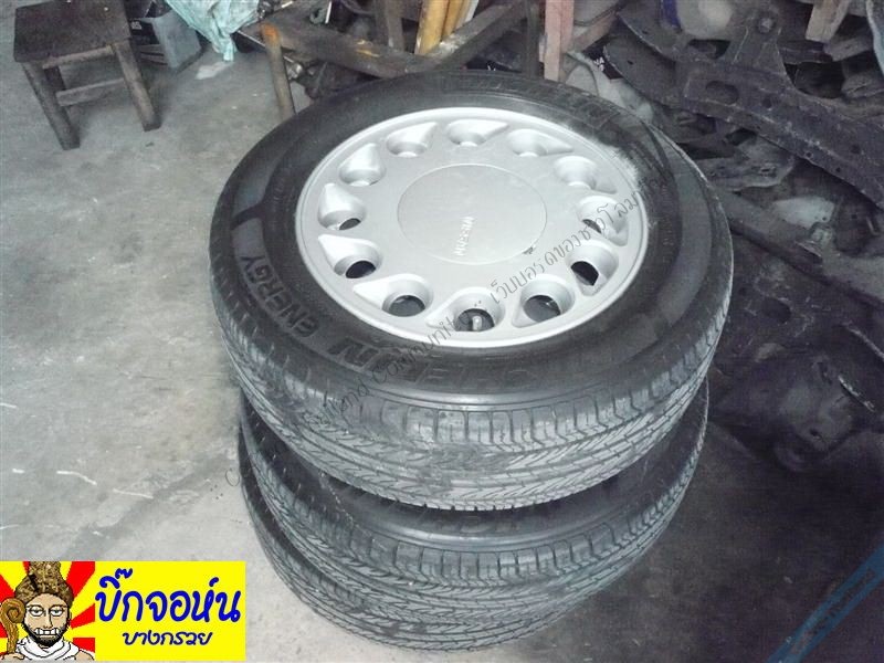

วันนี้
8.00 น.

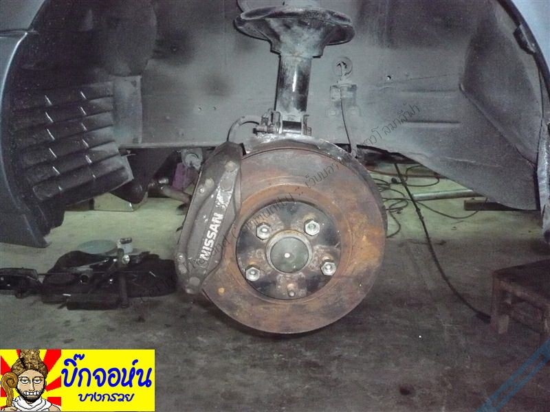

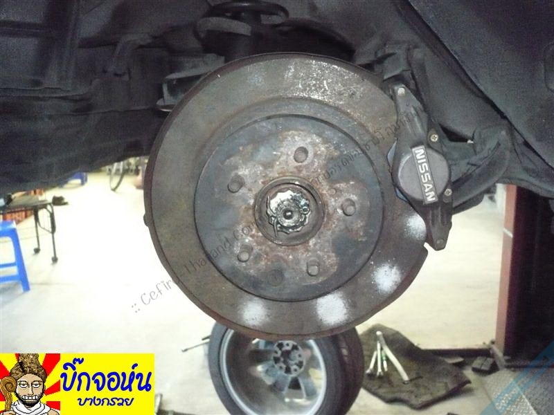

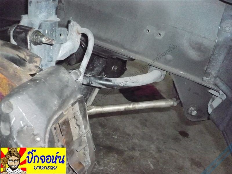

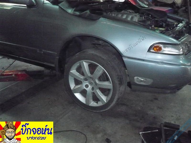

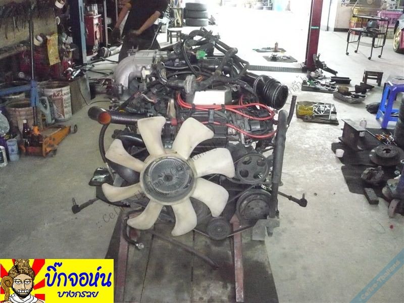

-รื้อเบรคหน้า-หลัง-เฟืองท้าย ของเดิมออก
-ยกเครื่อง+เกียร์เดิมออก:coolly-0033:

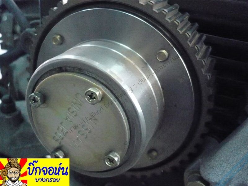

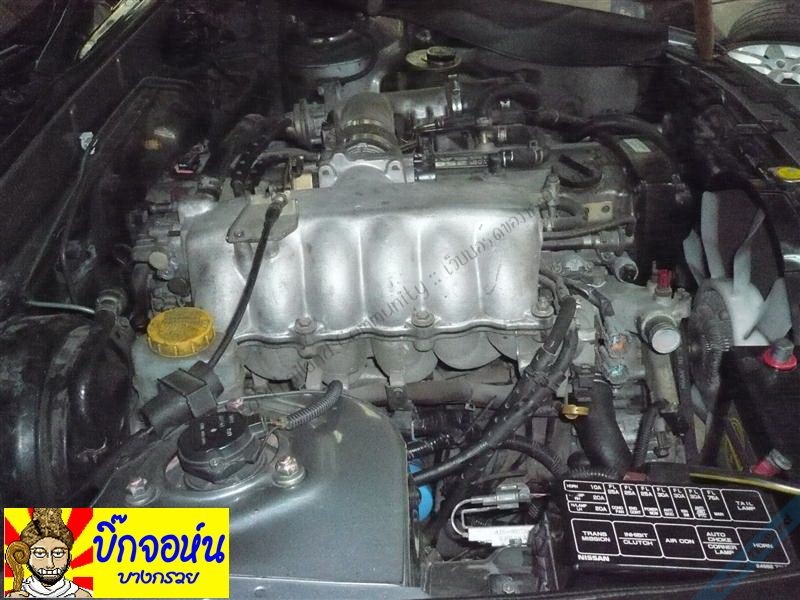

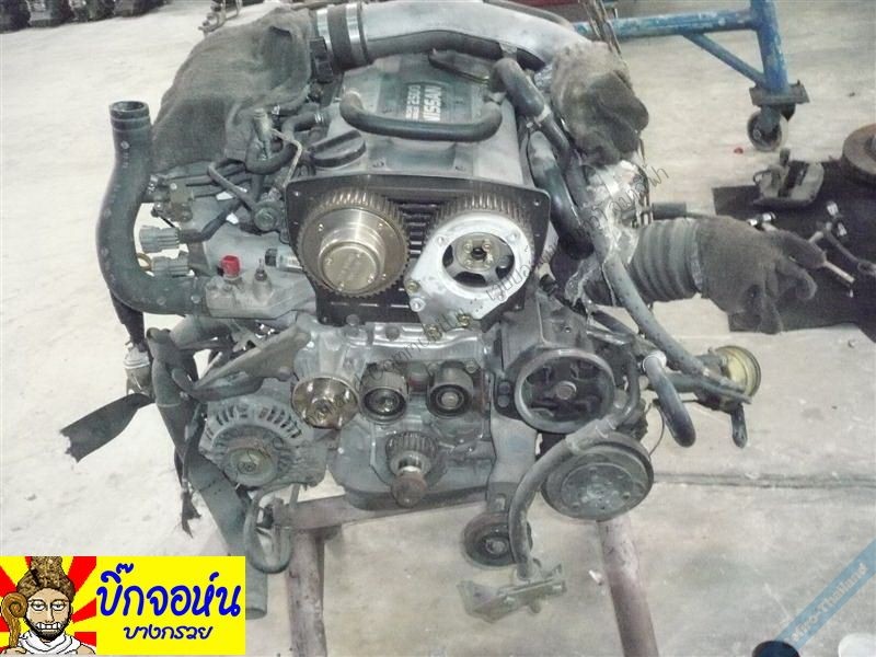

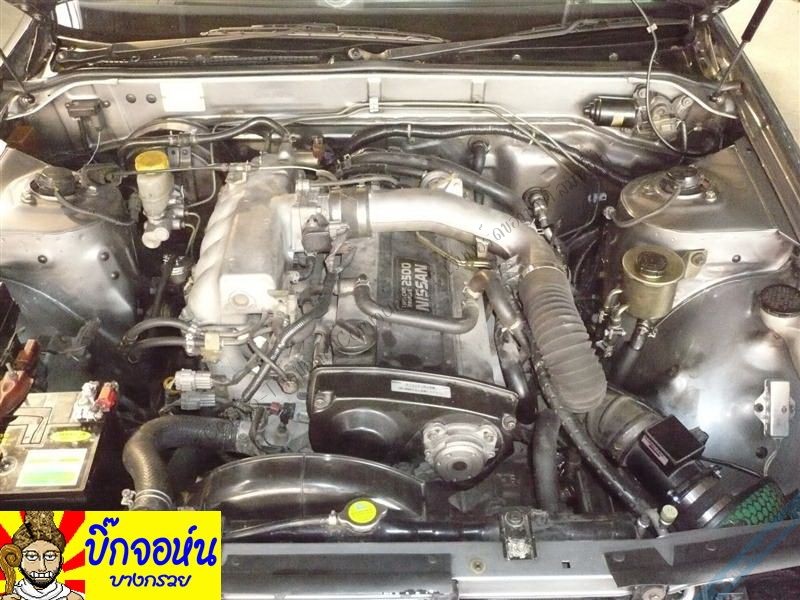

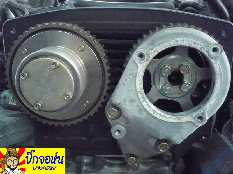

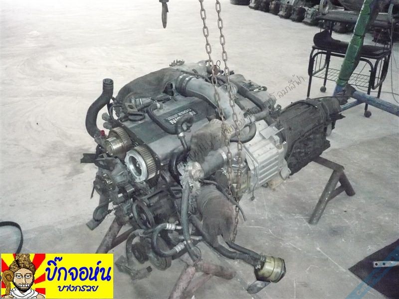

RB25DET AT SERIE II
เปลี่ยนสายพานราวลิ้น-หัวเทียนเข็ม-น้ำมันเครื่อง+กรอง-น้ำมันเกียร์-กรองเบนซิน:coolly-0033:

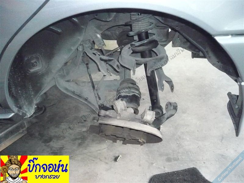

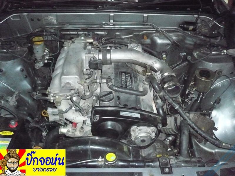

-ยกเครื่องลงไปแล้ว งานหลักๆเสร็จเกือบหมด เหลือจุกจิกอีกเล็กน้อย
-ช่วงล่างด้านหน้าเสร็จหมดแล้วครับ:coolly-0033:

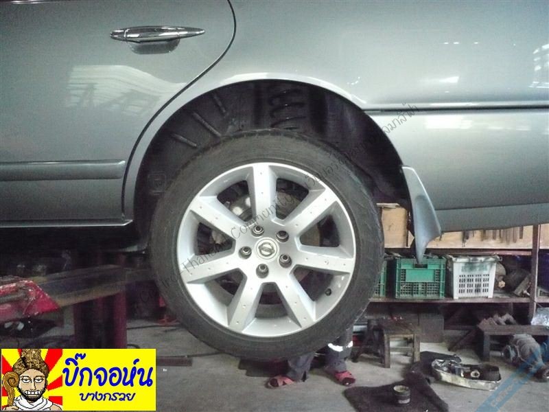

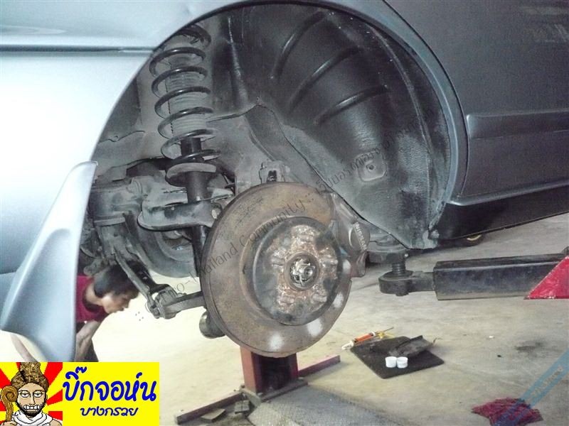

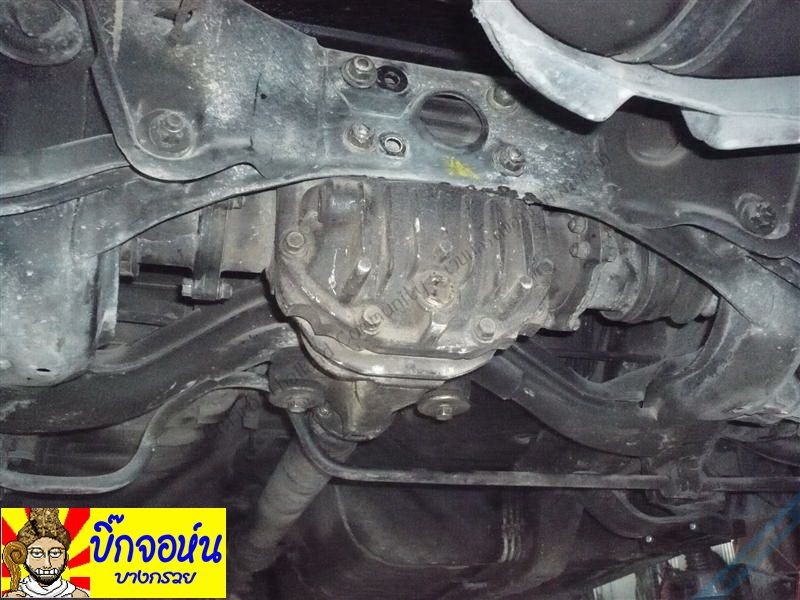

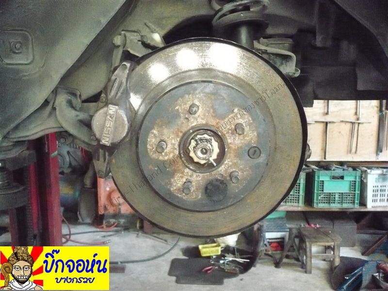

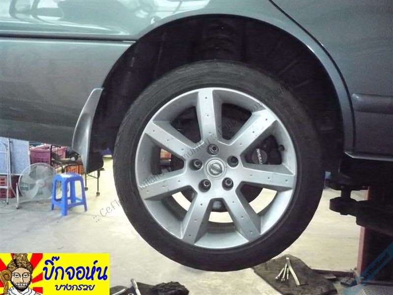

วันนี้
-ใส่เบรคหลัง
-ใส่เฟืองท้าย
-ติดเครื่องลองเอาไปขับแล้ว
พรุ่งนี้ช่วงเช้าจะใส่จอไมล์ R33GTS แล้วขับไปส่งร้านท่อไอเสียครับ:coolly-0033:

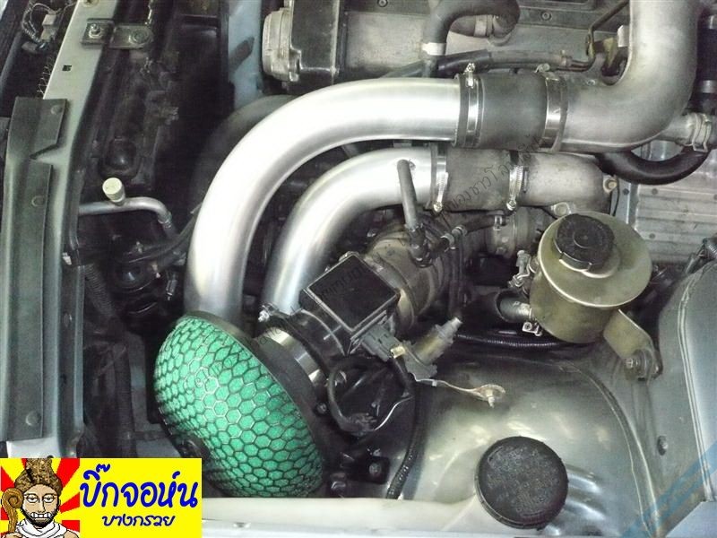

-ถ่ายน้ำมันของเดิมที่ผสมโซหอนออกทิ้ง เติม95 ไป3000.-
-ลูกหมากตันชักหลวม เปลี่ยนแล้ว
-ลูกหมากปีกนกหลวม เปลี่ยนแล้ว
-ใส่แผ่นบังฝุ่นใต้เครื่องครับ:coolly-0033:

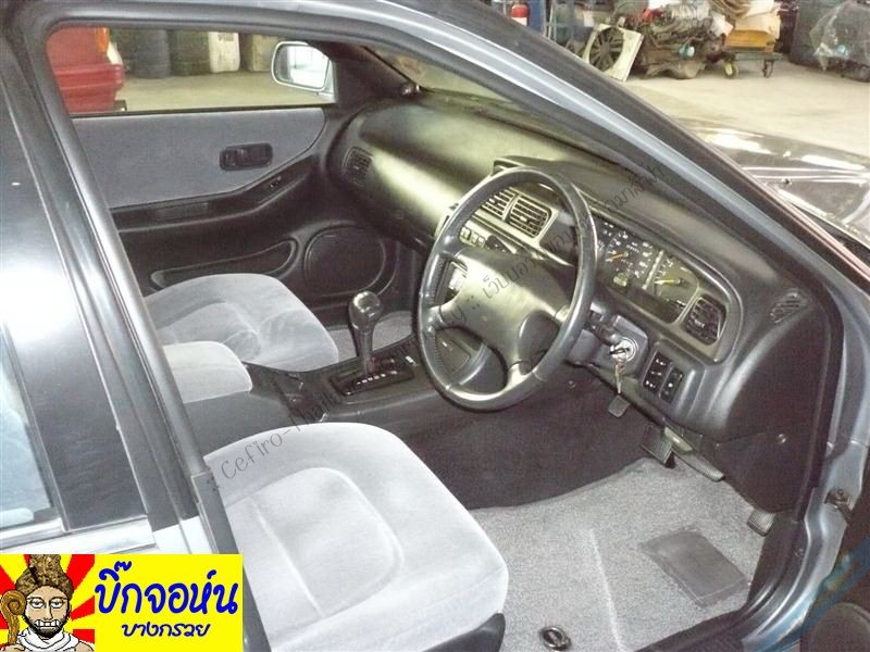

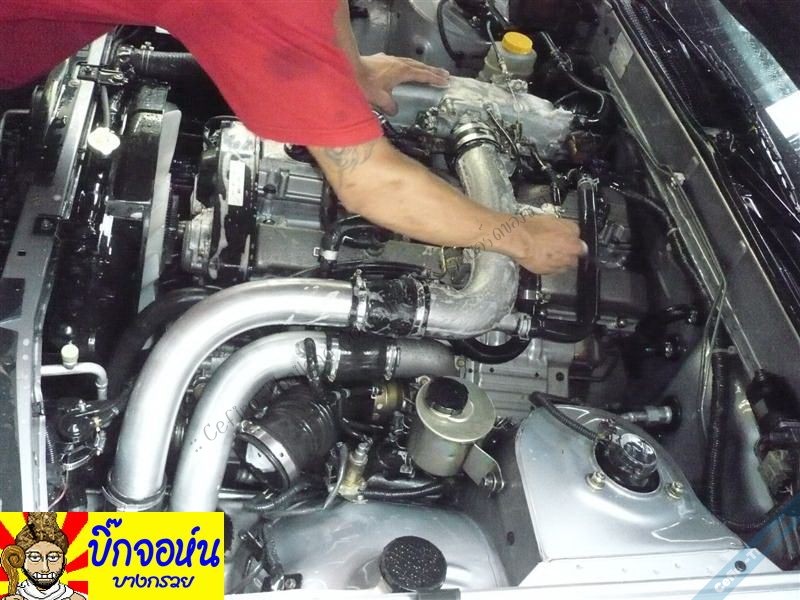

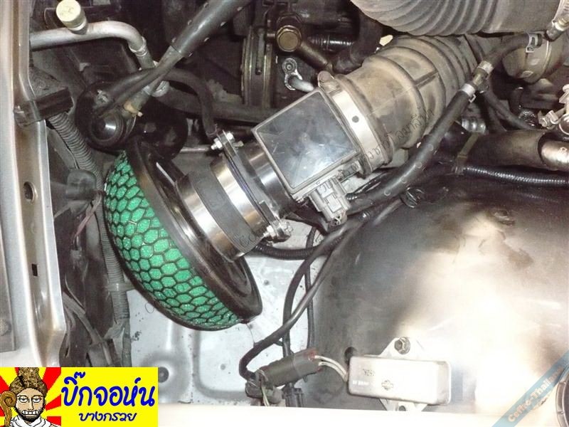

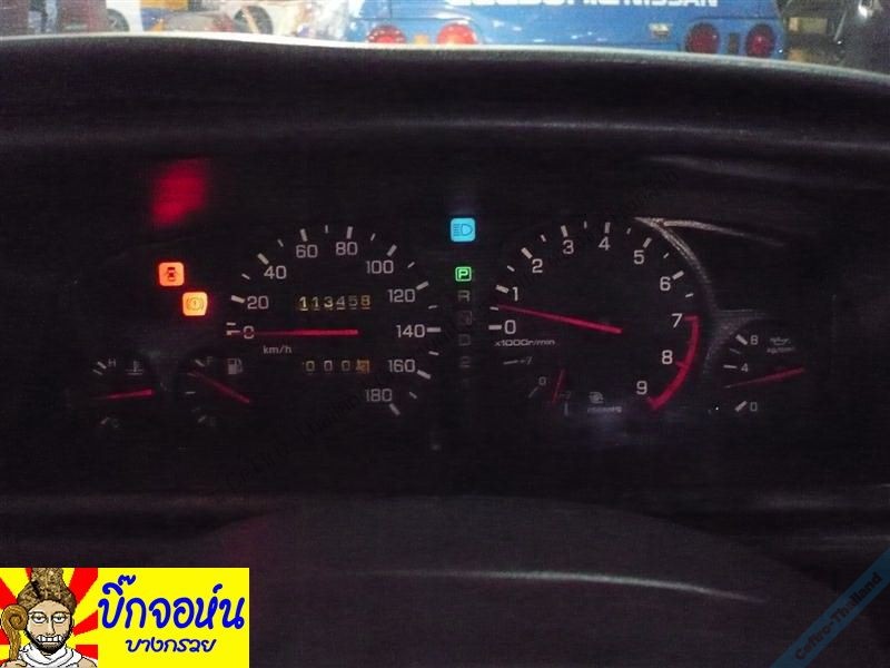

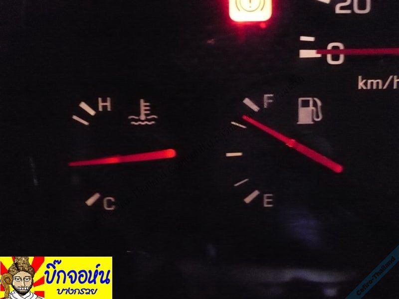

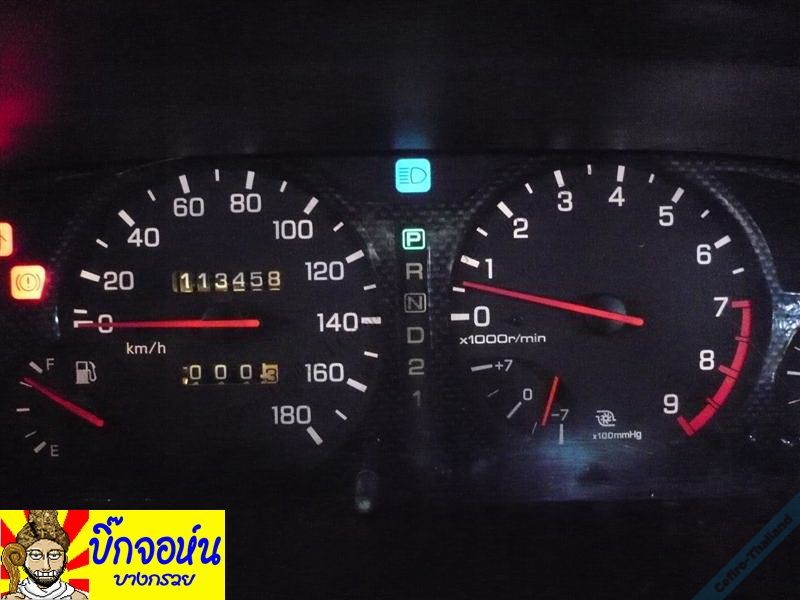

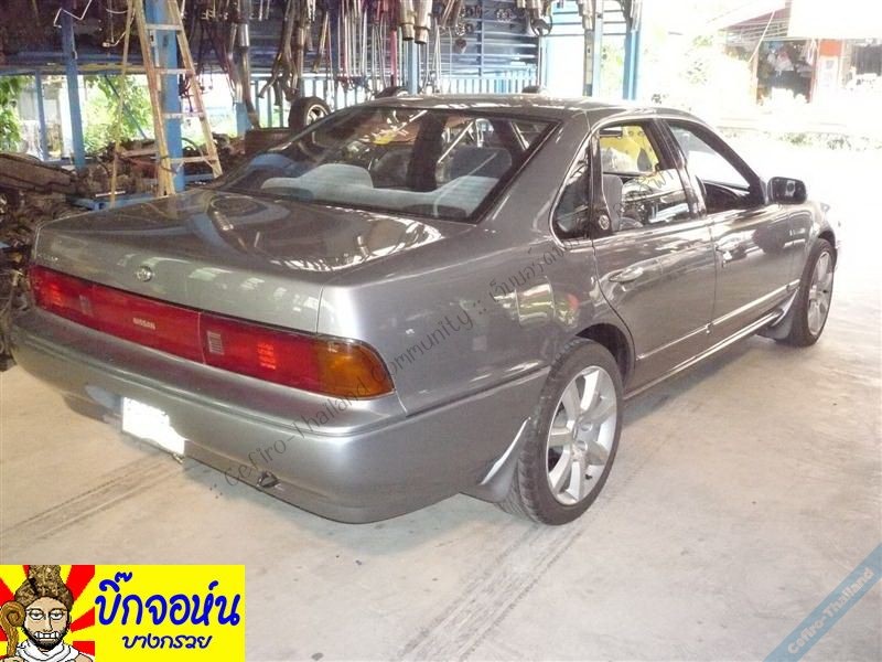

วันนี้

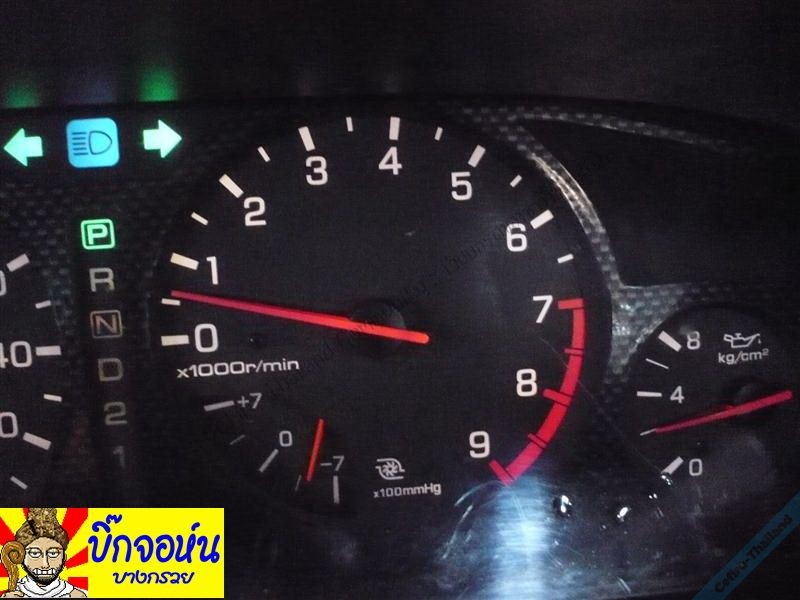

-ติดตั๊งจอไมล์
-ทำแอร์
-ร้านท่อไอเสียมารับรถไปทำท่ออินเตอร์-ท่อไอเสีย ครับ:coolly-0033:

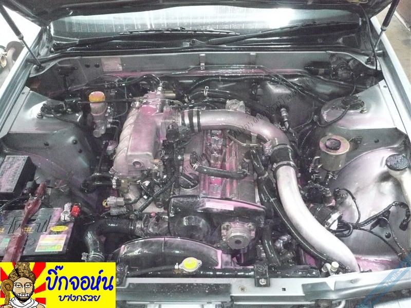

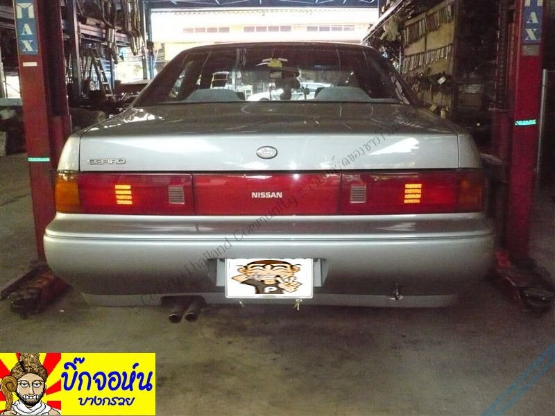

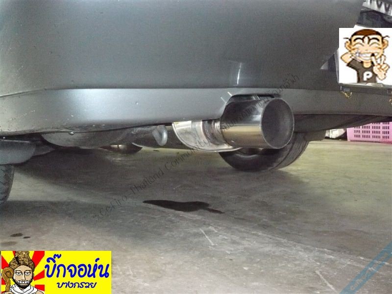

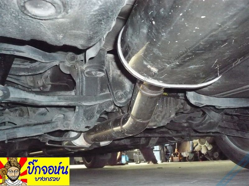

ร้านท่อเอารถมาส่งแล้ว
วันจันทร์ ล้างเครื่อง เช็ค+เก็บงาน ส่งรถได้ครับ:coolly-0033:

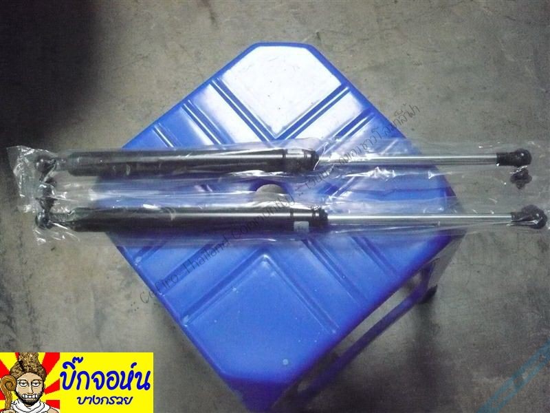

โช๊คฝากระโปรงหน้าของใหม่มาแล้วครับ:coolly-0033:

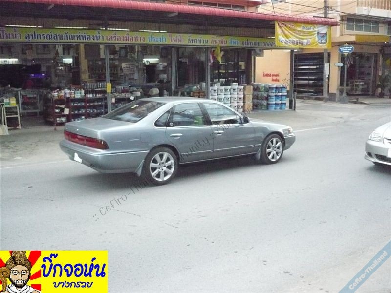

น้าครับ,, สูตรท่อไอเสีย เดินเท่าไหร่ครับ แล้วปลายที่น้าใส่ เสียงออกมาประมาณในครับ ขอบคุณครับ
80ม.ม.ทั้งราว เสียงแนวผู้ใหญ่ นุ่มๆครับ:coolly-0033:

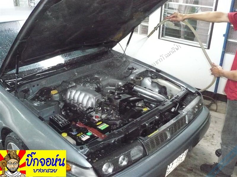

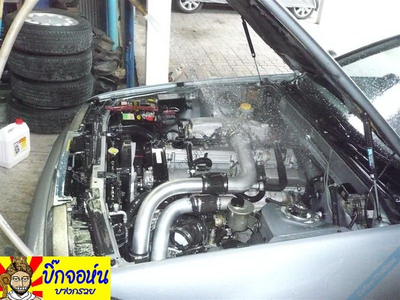

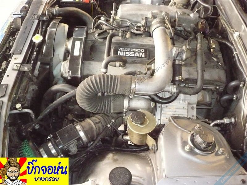

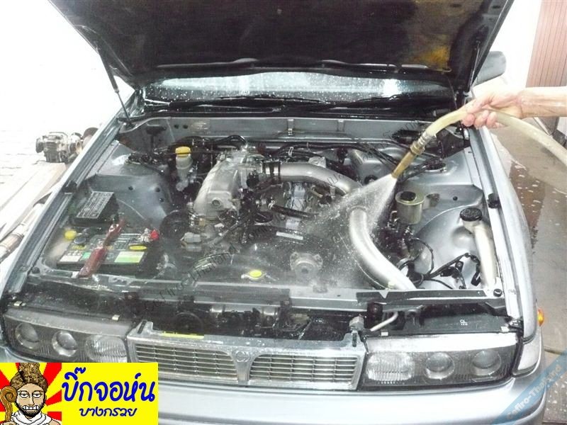

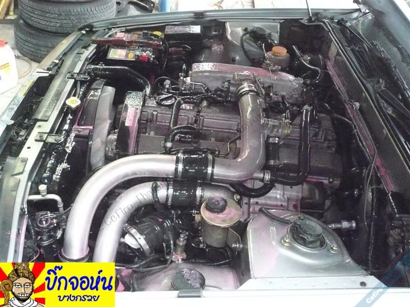

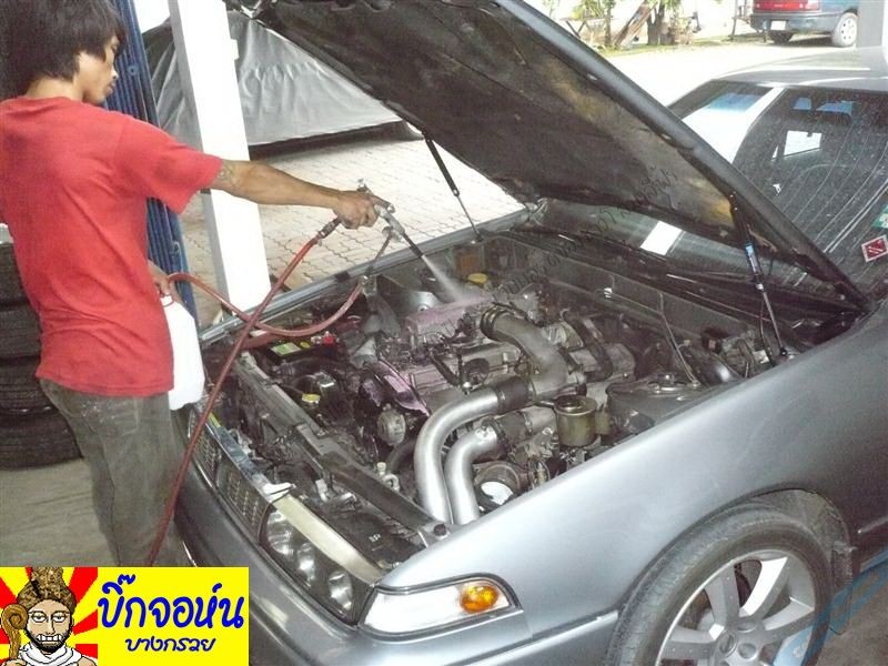

วันนี้
-เปลี่ยนโช๊คฝากระโปรง
-ล้างทำความสะอาดเครื่องครับ:coolly-0033:
