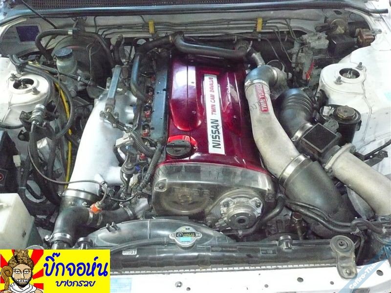

-บอดี้เป็น R33GTS เครื่อง RB25DET MT
-วางเครื่องมาจากญี่ปุ่น เป็น RB26DETT [33GTR] ตัดอ่างน้ำมันเครื่อง ทำขับ2ชนเกียร์เดิมของ RB25
-วางมาแบบSTD เกือบทั้งหมด
-ปรับบูชไฟฟ้า HKS EVC3
-คลัช OS 2แผ่น
-กรองเปลือย HKS

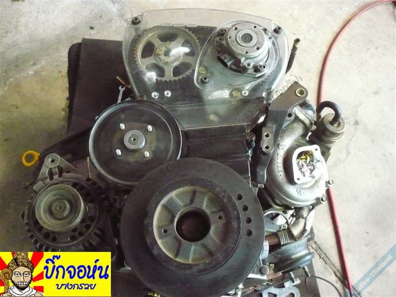

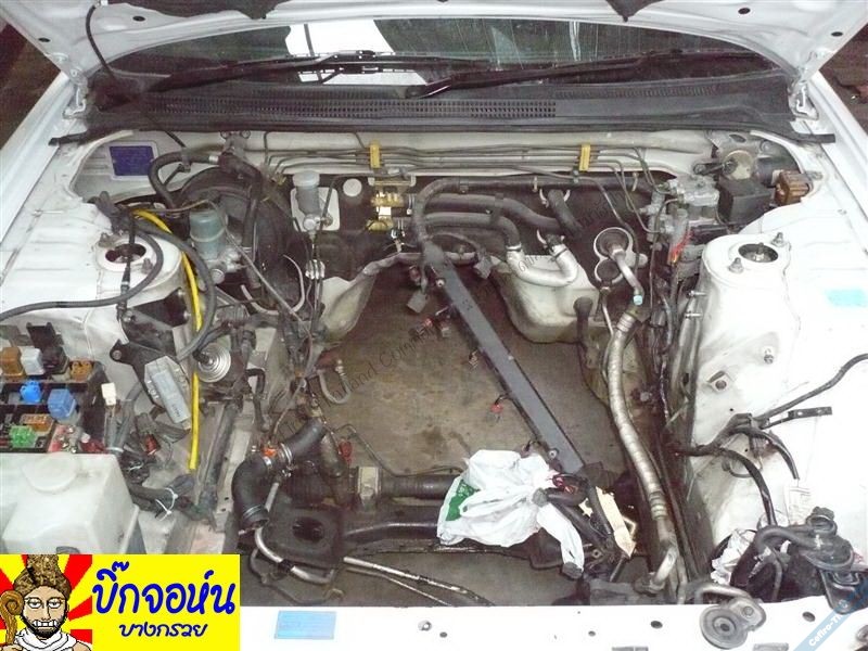

Re: R33GTS "RB26 LPG PROJECT"...ปั๊มน้ำมันเครื่อง N1 - ปั๊มน้ำN1 - วาล์วน้ำ NISMO - OS TWIN PLATE - LPG ถังโดนัท

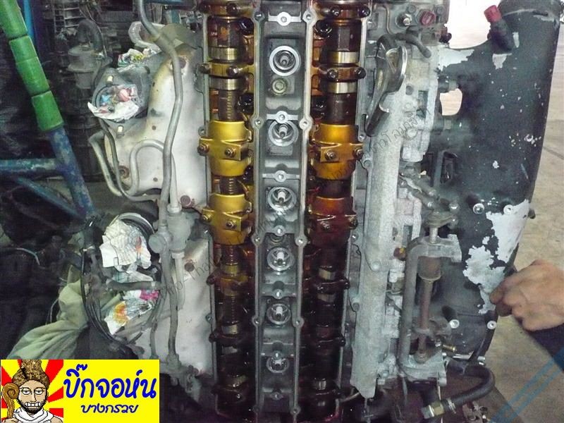

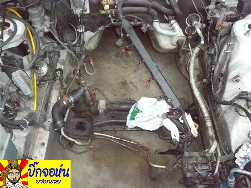

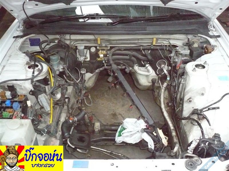

วันนี้

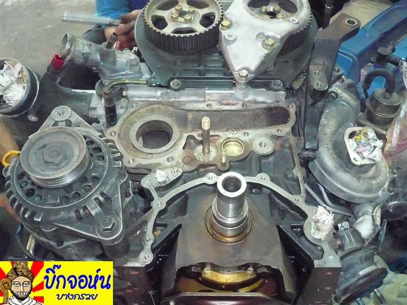

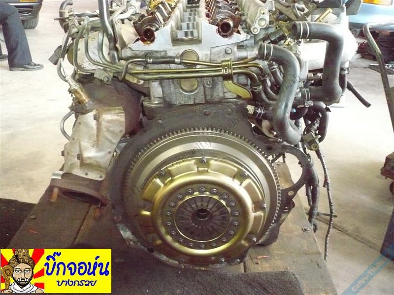

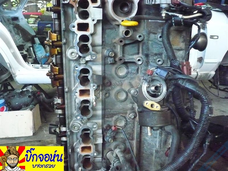

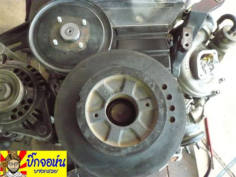

-ยกเครื่องออกมา
-รื้อเครื่อง
    115.9 กิโลไบต์ · จำนวนการดู: 2,378
    117 กิโลไบต์ · จำนวนการดู: 2,404
    116 กิโลไบต์ · จำนวนการดู: 2,399
    112.7 กิโลไบต์ · จำนวนการดู: 2,419
    112.4 กิโลไบต์ · จำนวนการดู: 2,440

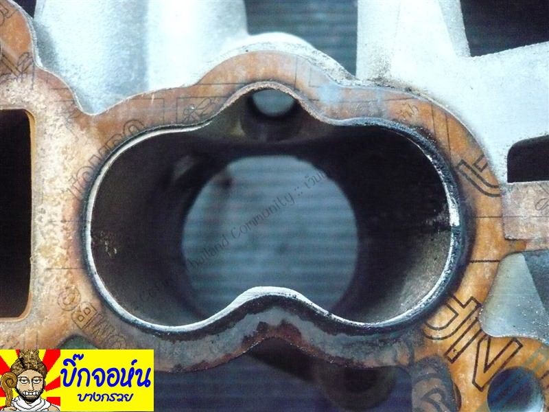

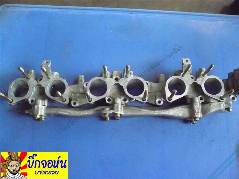

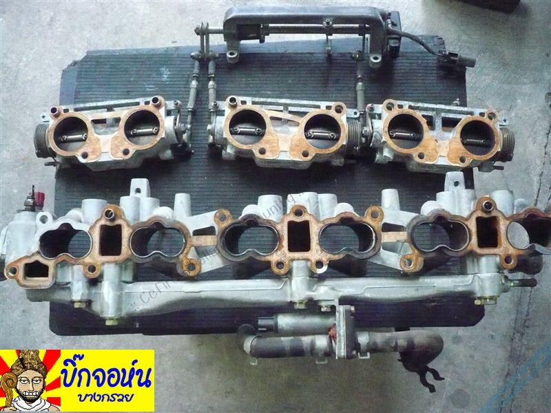

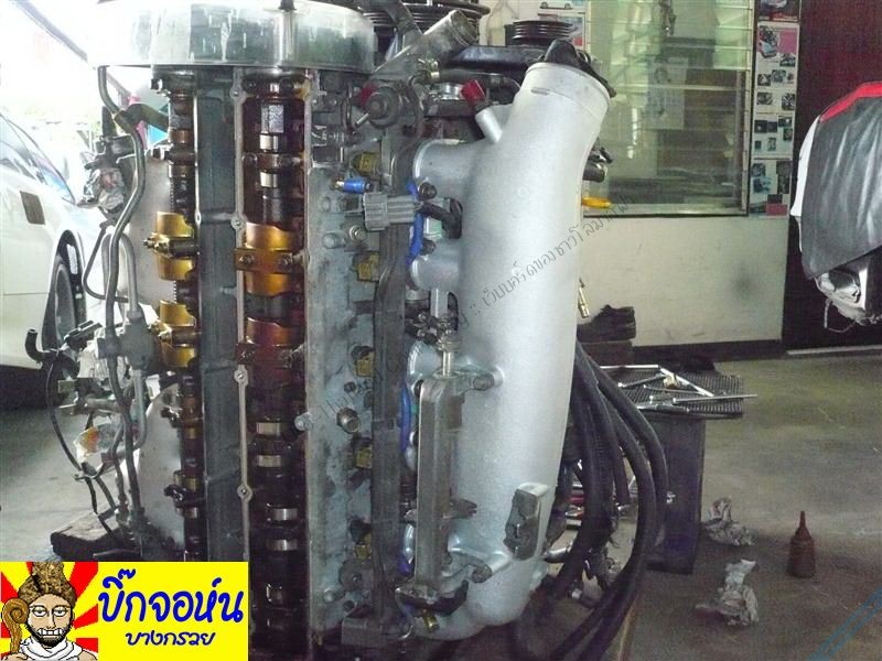

วันนี้

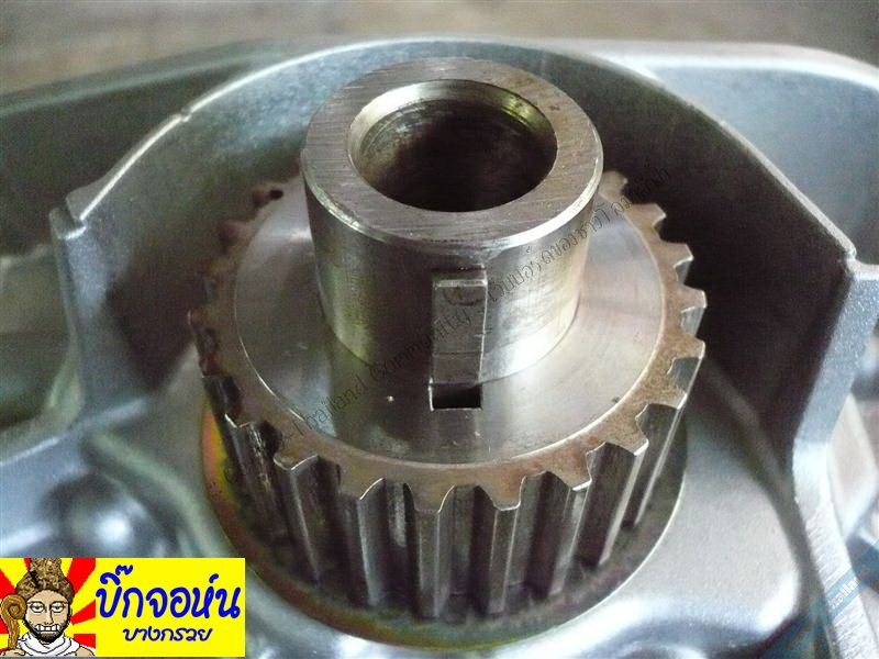

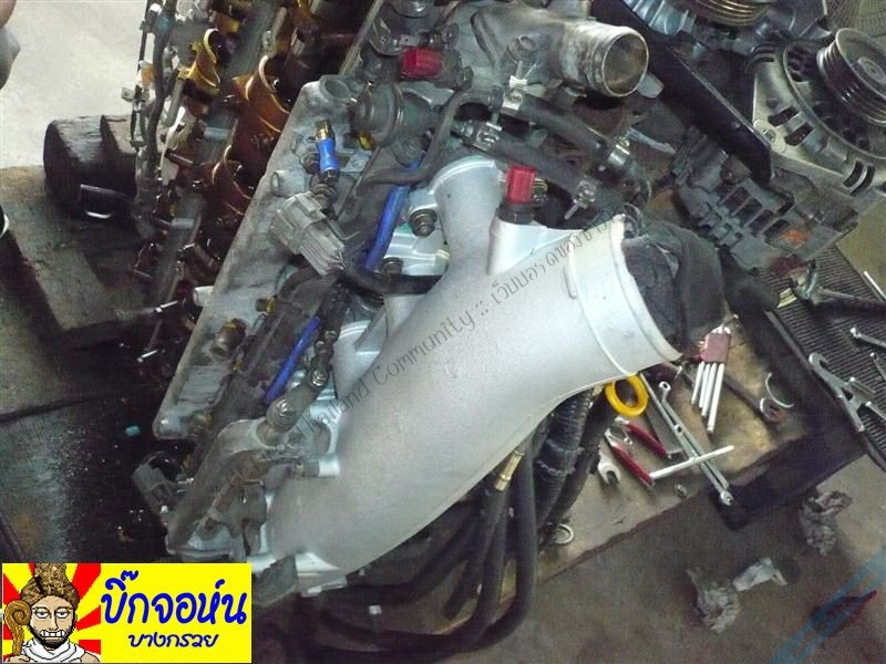

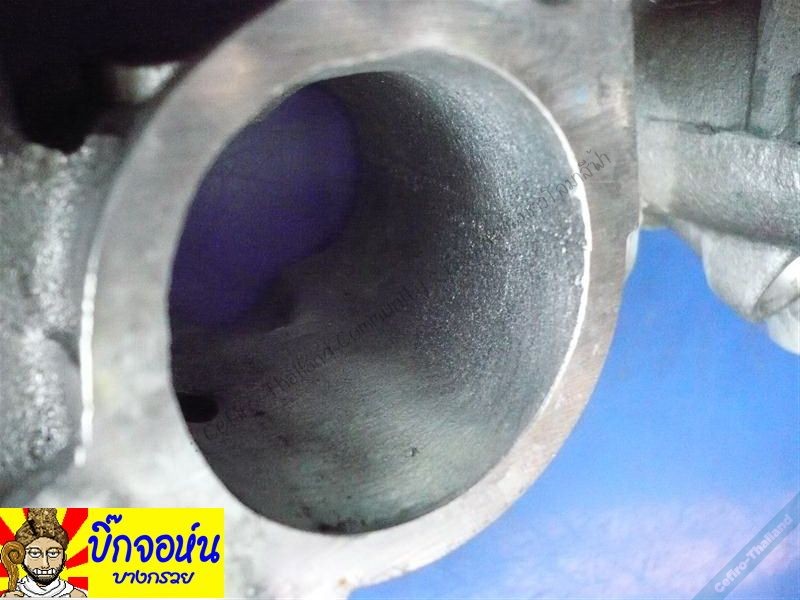

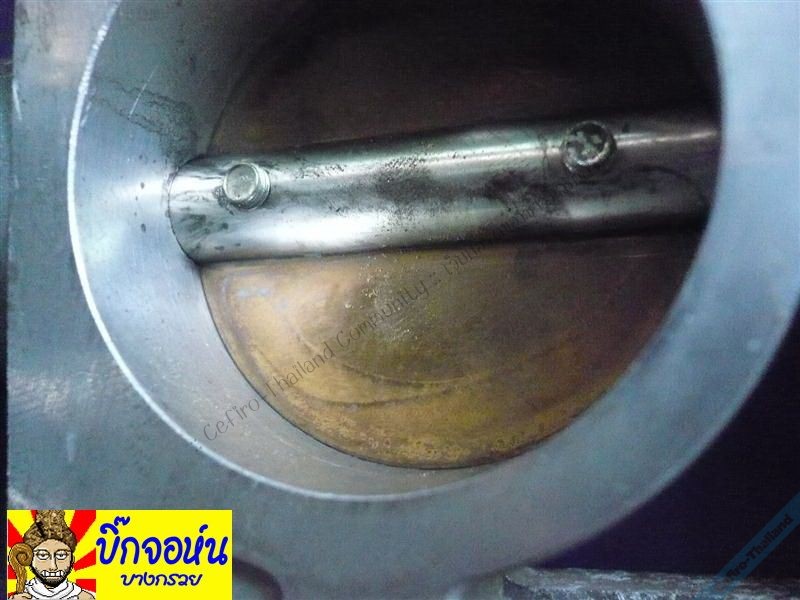

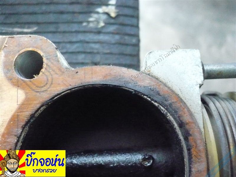

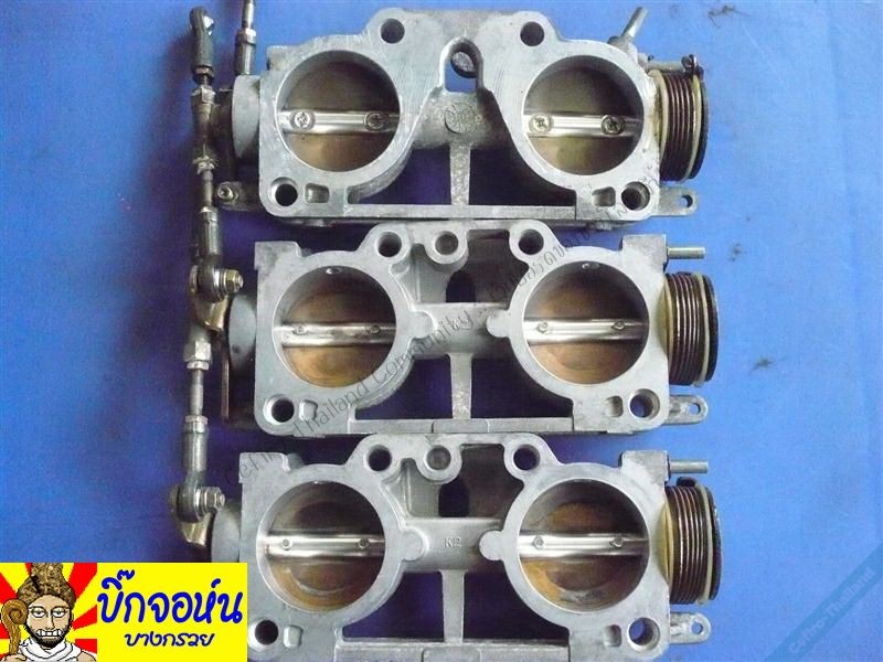

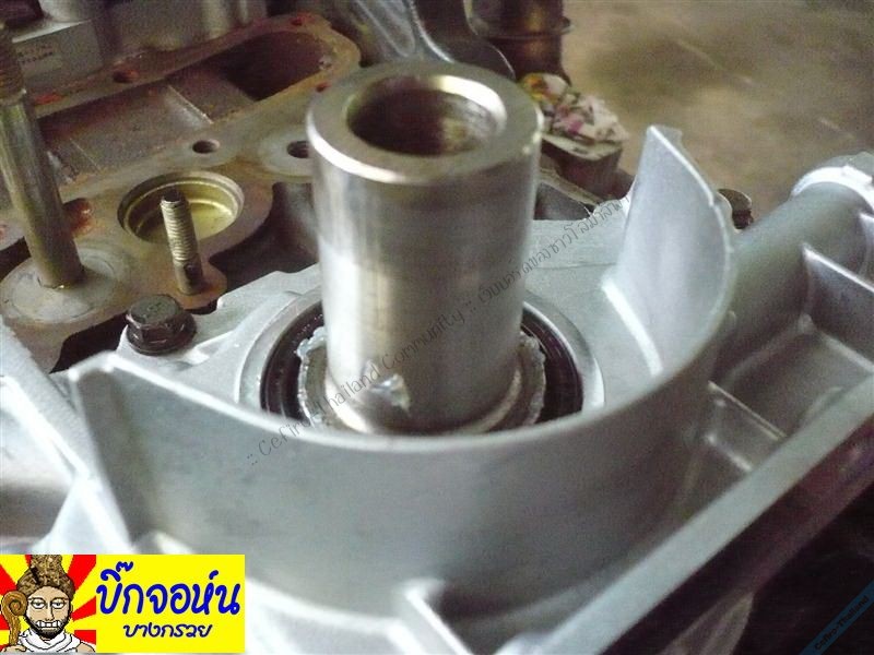

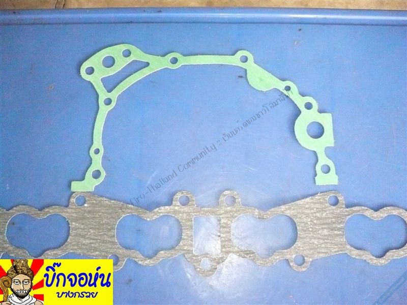

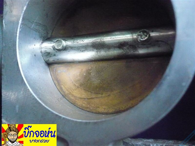

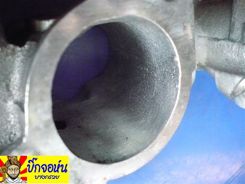

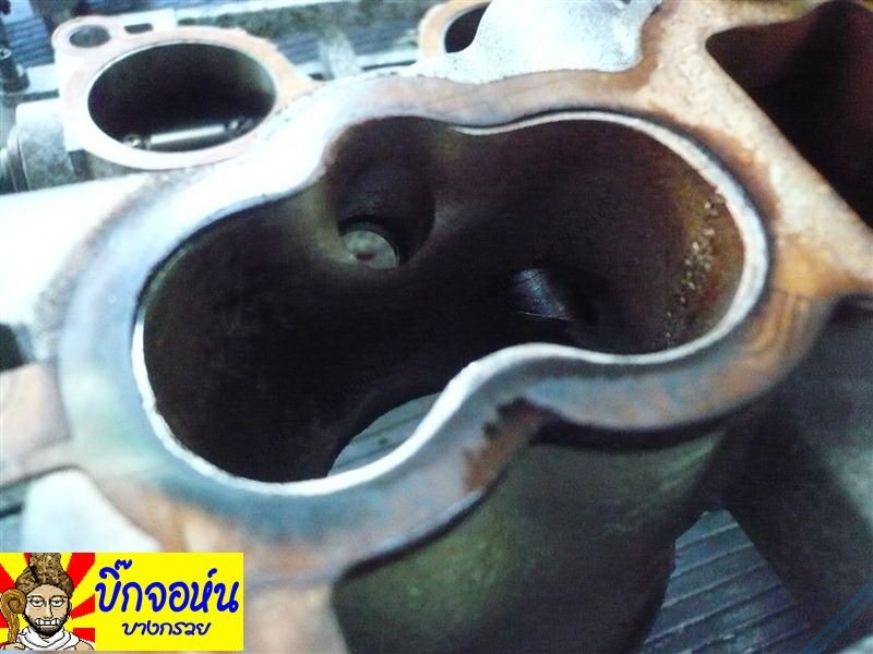

-แยกชิ้นท่อไอดี ลิ้น ออกมาทำความสะอาด
-ประเก็นท่อไอดี ประเก็นลิ้น ใกล้ขาดแล้ว
-เตรียมเจาะหัวฉีด LPG
    118.2 กิโลไบต์ · จำนวนการดู: 2,310
    80.4 กิโลไบต์ · จำนวนการดู: 2,287
    76.1 กิโลไบต์ · จำนวนการดู: 2,297
    93.1 กิโลไบต์ · จำนวนการดู: 2,334
    110.7 กิโลไบต์ · จำนวนการดู: 2,412
-ล้าง ทำความสะอาดเสร็จหมดแล้ว
-เจาะหัวฉีดแก๊ส
-ส่งฝาวาล์ว ฝาคอล์ย ท่อไอดี ไปทำสี
-รอปั๊มน้ำ ปั๊มน้ำมันเครื่อง วาล์วน้ำ

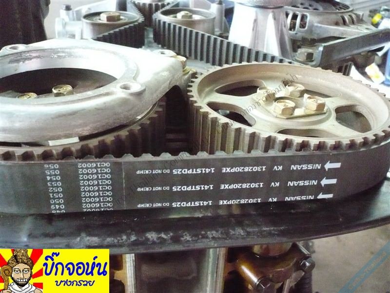

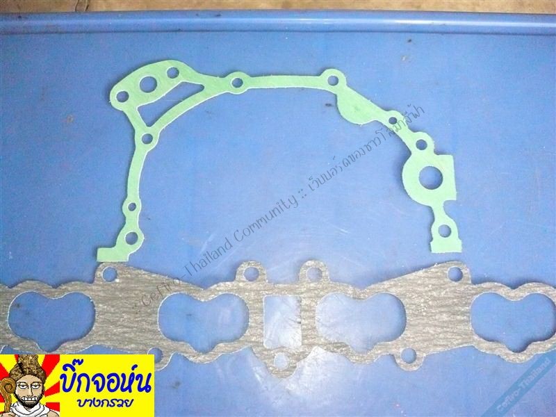

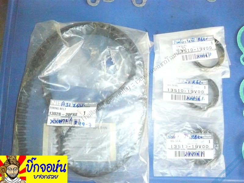

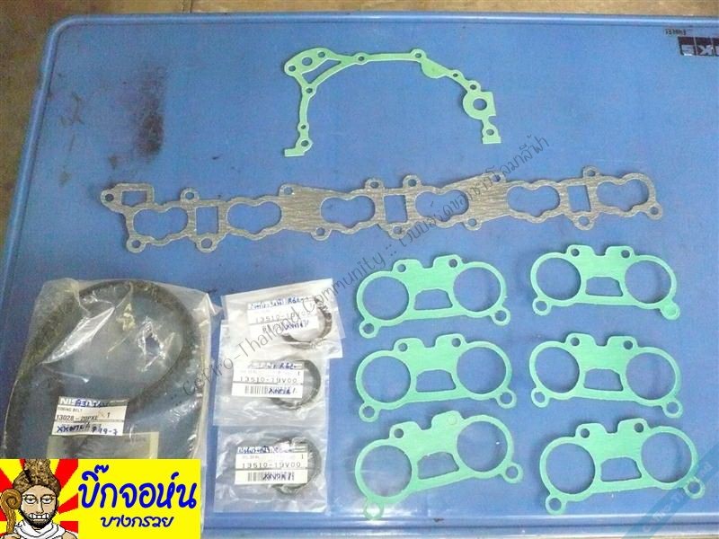

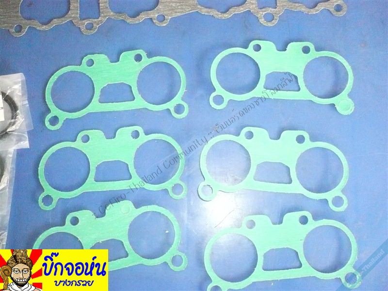

ประเก็น ซีล สายพานราวลิ้น
มาแล้วบางส่วน

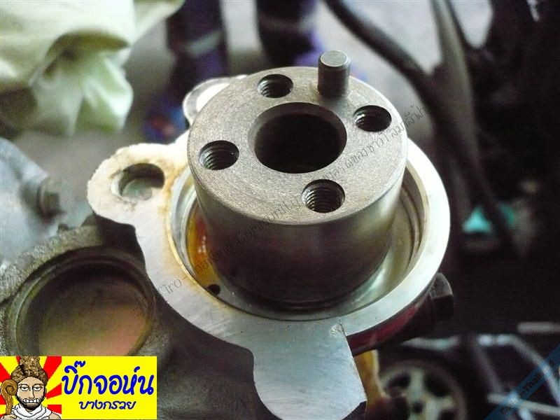

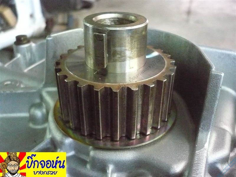

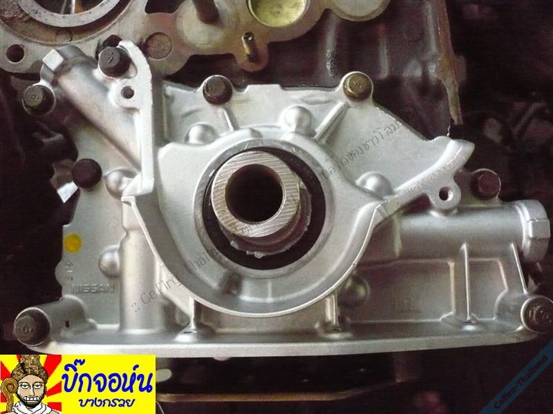

วันนี้

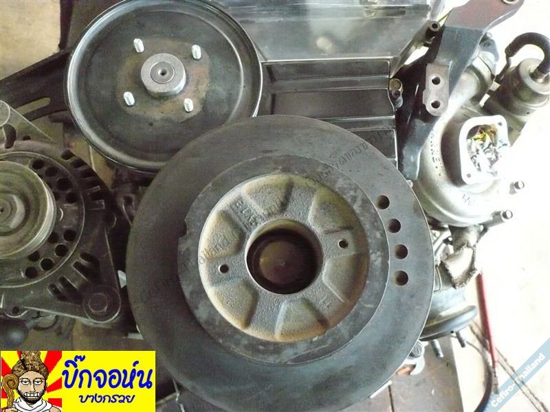

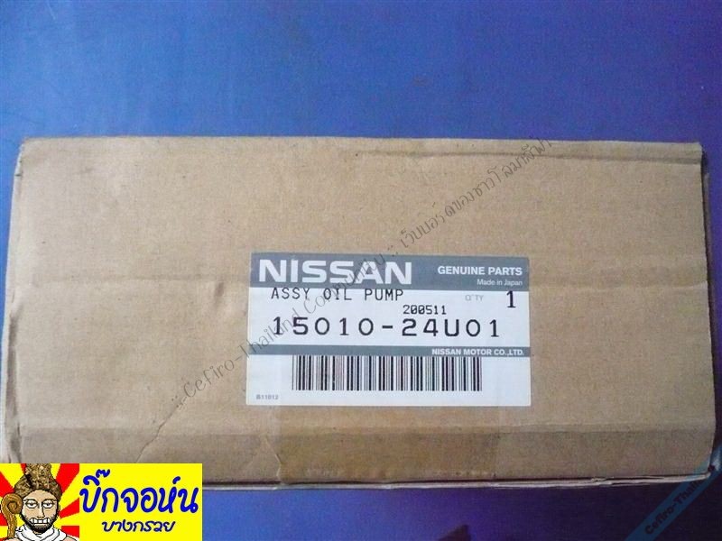

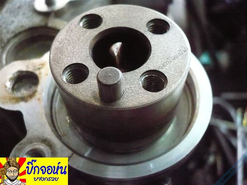

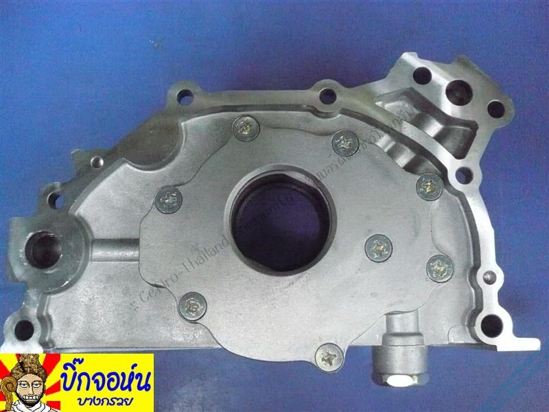

-เปลี่ยนปั๊มน้ำมันเครื่อง N1
-ซีลราวลิ้น
-ปั๊มน้ำ N1 ของมาพรุ่งนี้

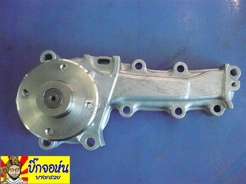

วันนี้

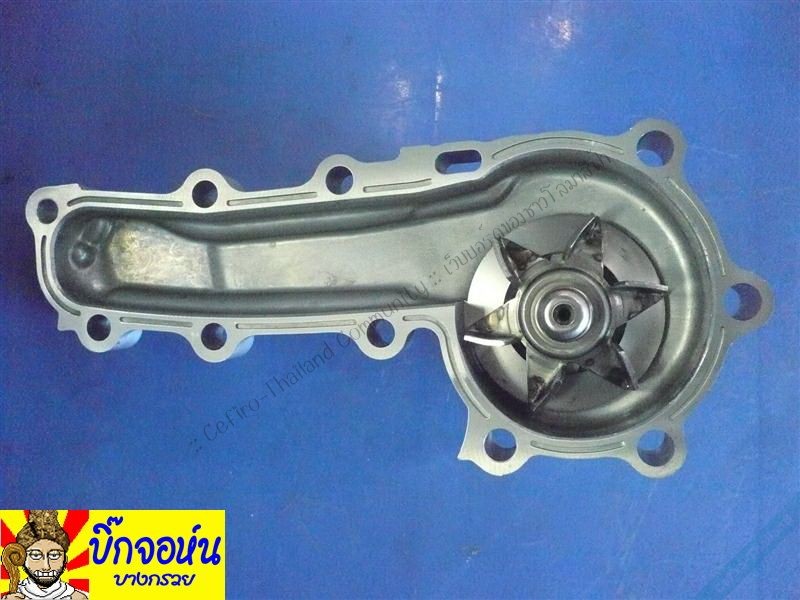

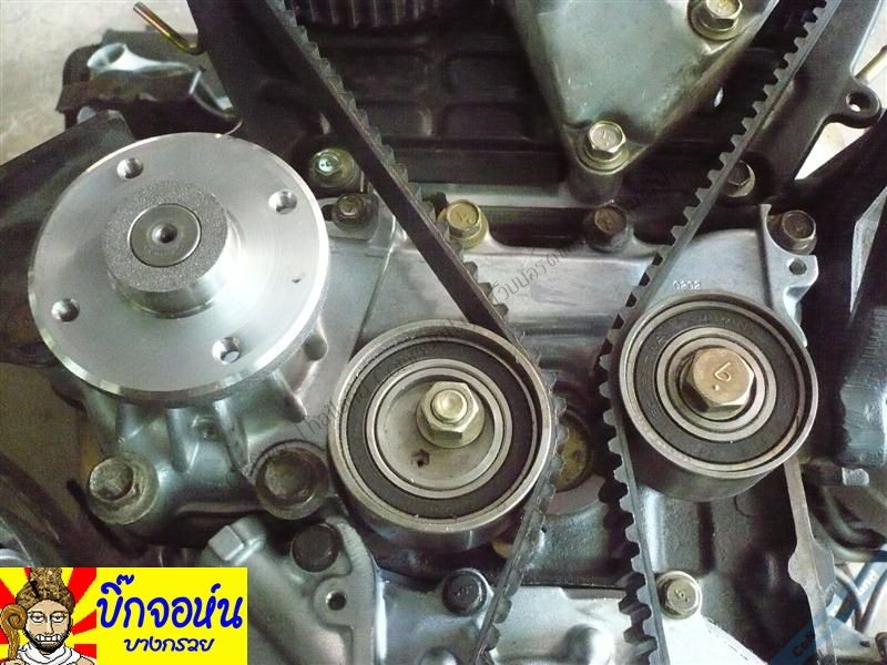

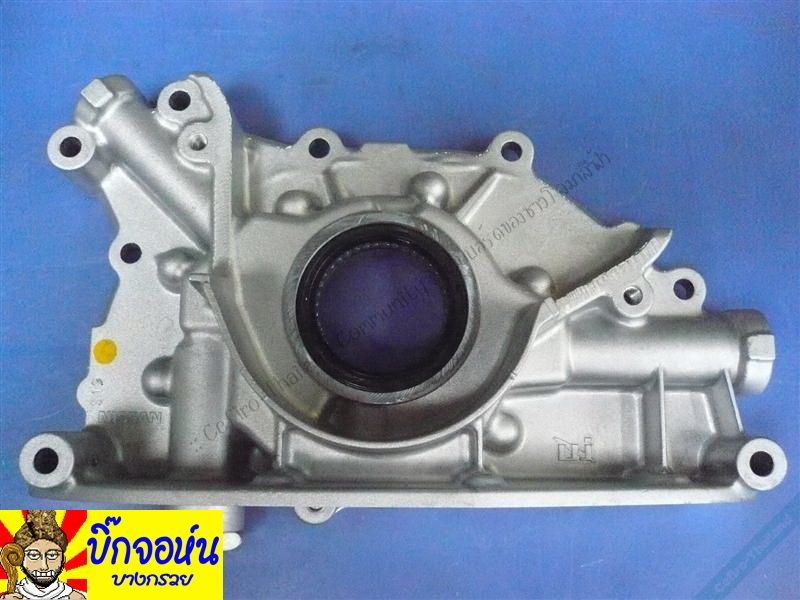

-ปั๊มน้ำ N1 มาแล้ว

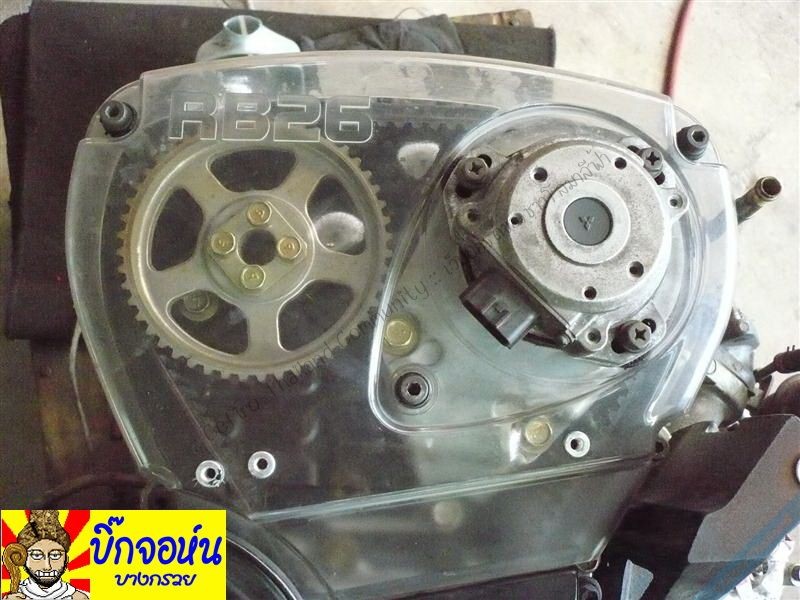

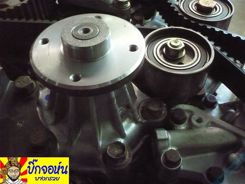

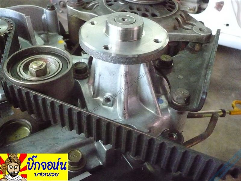

-ประกอบใกล้เสร็จแล้ว
รอของอีก3รายการ ก็ยกเครื่องเข้ารถได้เลย
-วาล์วน้ำ NISMO 62องศา
-ฝาวาล์ว+ฝาคอล์ย ทำสีแดง
-อ่างน้ำมันเครื่อง ขยาย

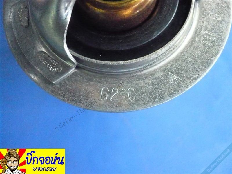

    105.5 กิโลไบต์ · จำนวนการดู: 2,396
วันนี้

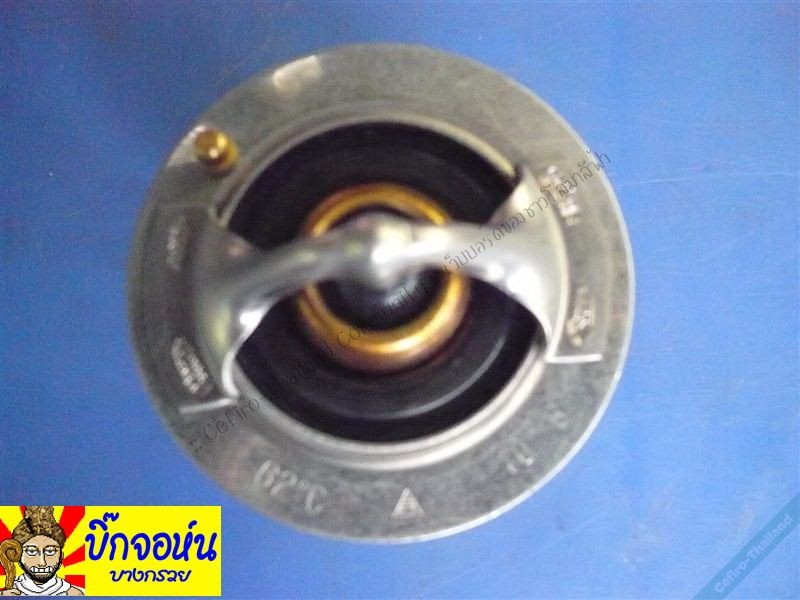

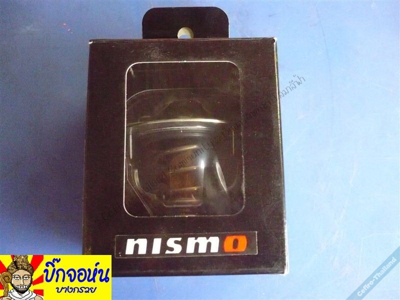

-วาล์วน้ำ NISMO 62องศา มาแล้ว
-อ่างน้ำมันเครื่องขยาย มาแล้ว

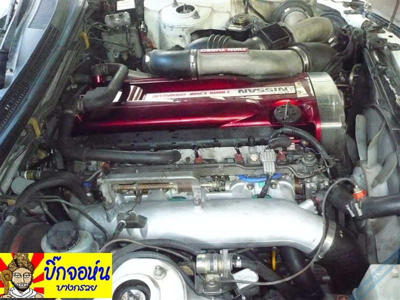

วันจันทร์ยกเครื่องเข้ารถได้
ส่งงานR33GTS เมื่อไหร่ R32GTR RB26DETT เจ้าของเดียวกับคันนี้ จะเข้ามาทำเป็นคิวต่อไปครับ:coolly-0033:

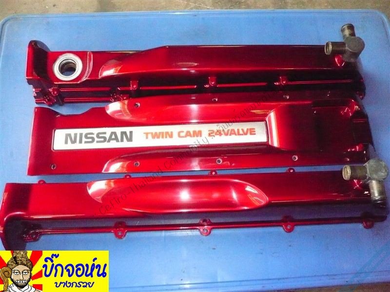

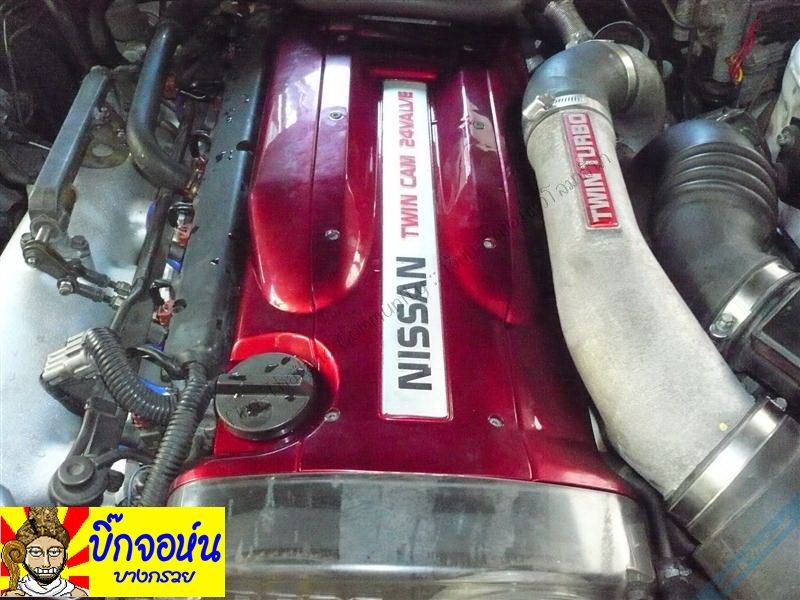

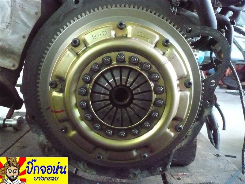

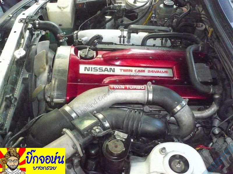

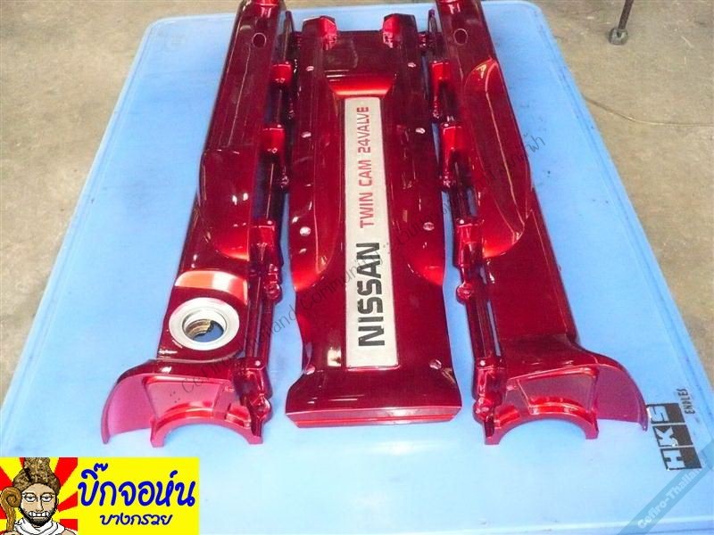

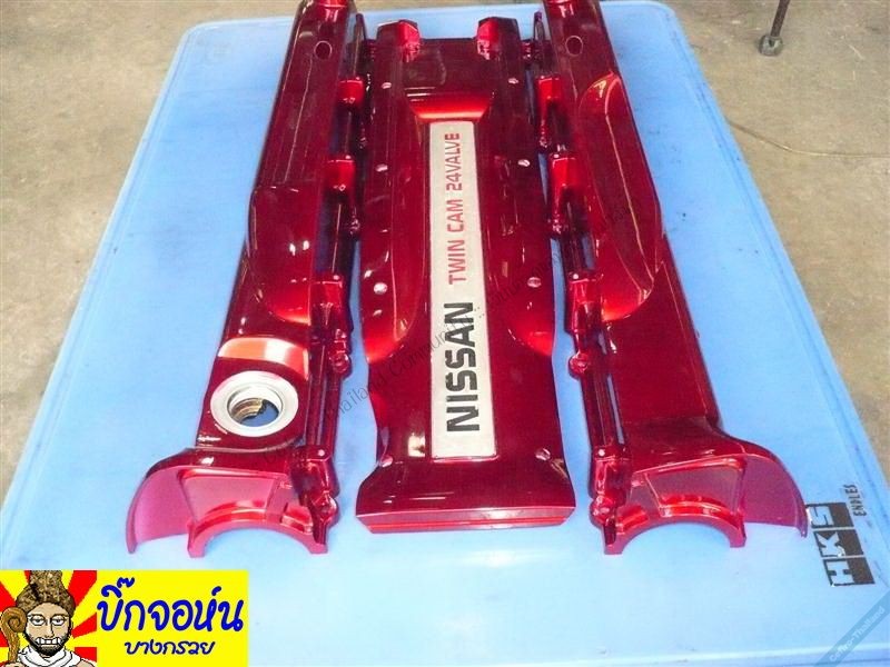

วันนี้
-ฝาสีแดง R34
-คลัช OS 2แผ่น
    103.5 กิโลไบต์ · จำนวนการดู: 1,507
    110.4 กิโลไบต์ · จำนวนการดู: 1,421
    87 กิโลไบต์ · จำนวนการดู: 1,423
    87.2 กิโลไบต์ · จำนวนการดู: 1,468

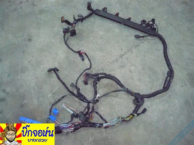

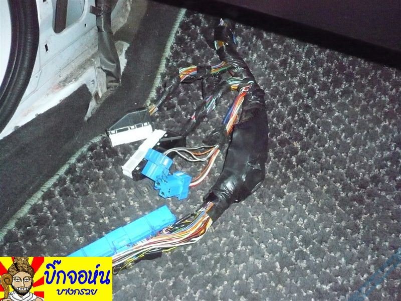

วันนี้
-ถอดสายไฟออกมาวายริ่งใหม่
-ใส่ชุดSLOWปั๊มติ๊ก ของเดิมไม่ได้ใส่มา

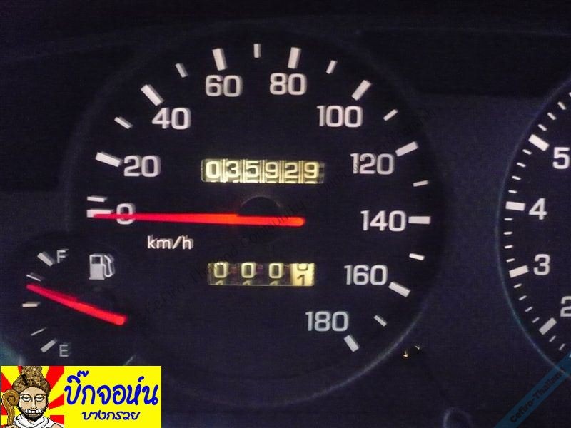

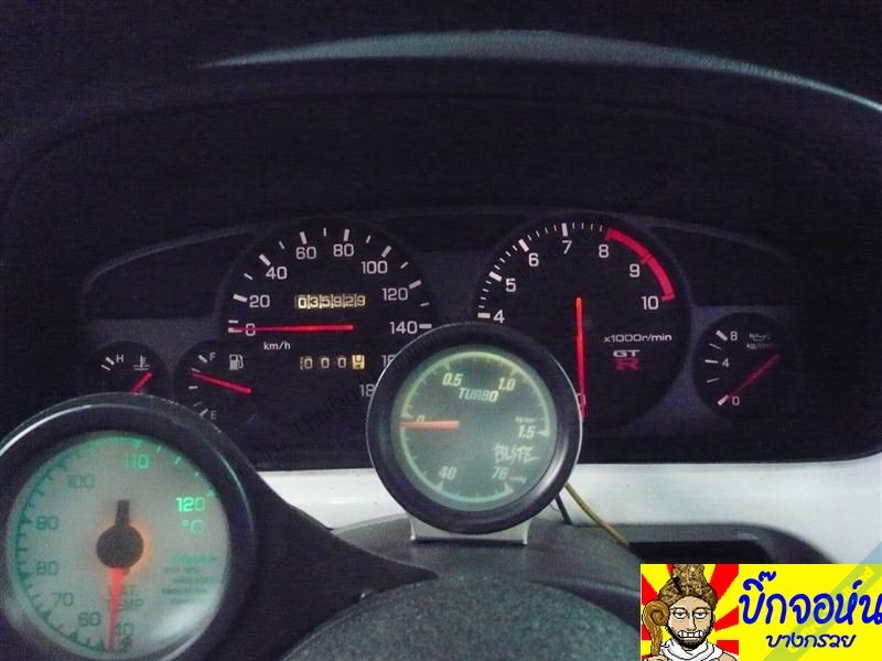

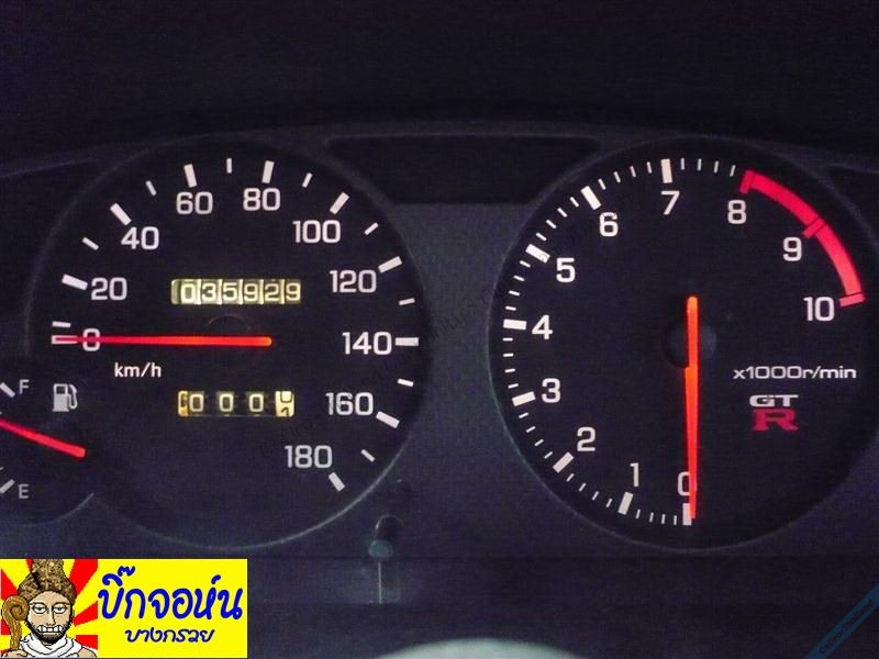

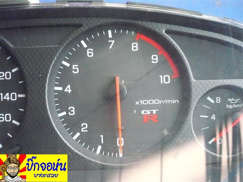

วันนี้

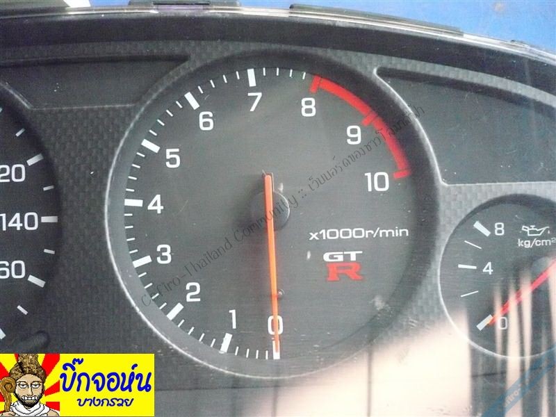

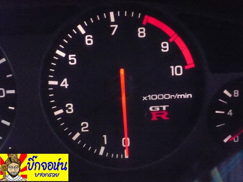

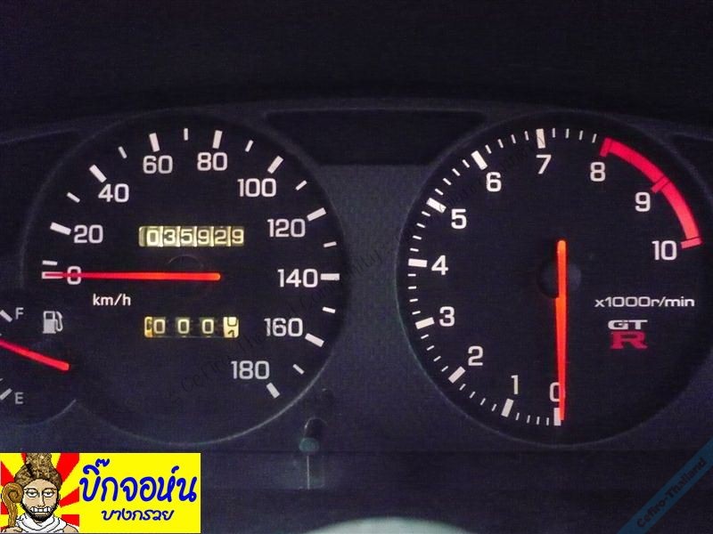

-เปลี่ยนจอไมล์ R33GTRครับ:coolly-0033:
    68.8 กิโลไบต์ · จำนวนการดู: 1,244
    64 กิโลไบต์ · จำนวนการดู: 1,233
    57 กิโลไบต์ · จำนวนการดู: 1,255
    67.6 กิโลไบต์ · จำนวนการดู: 1,250
    84.1 กิโลไบต์ · จำนวนการดู: 1,250
    81.5 กิโลไบต์ · จำนวนการดู: 1,276

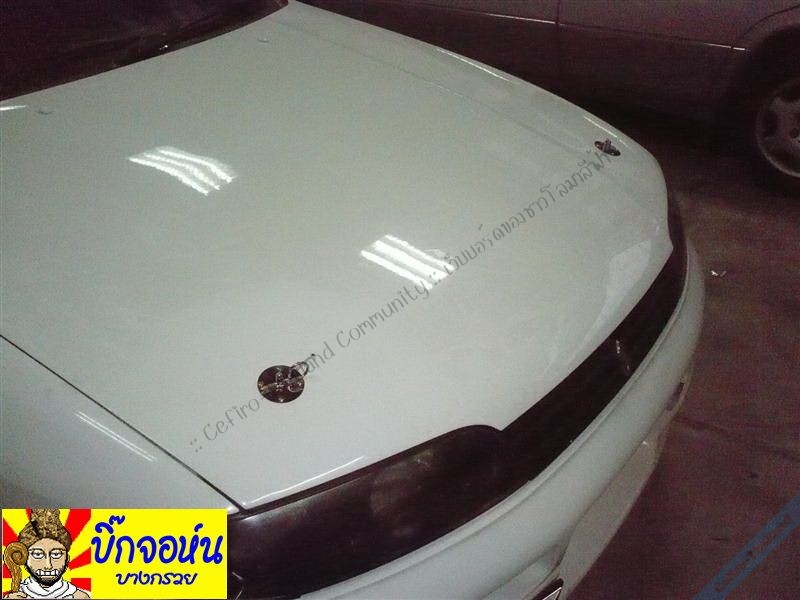

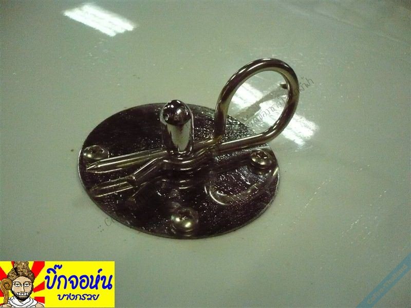

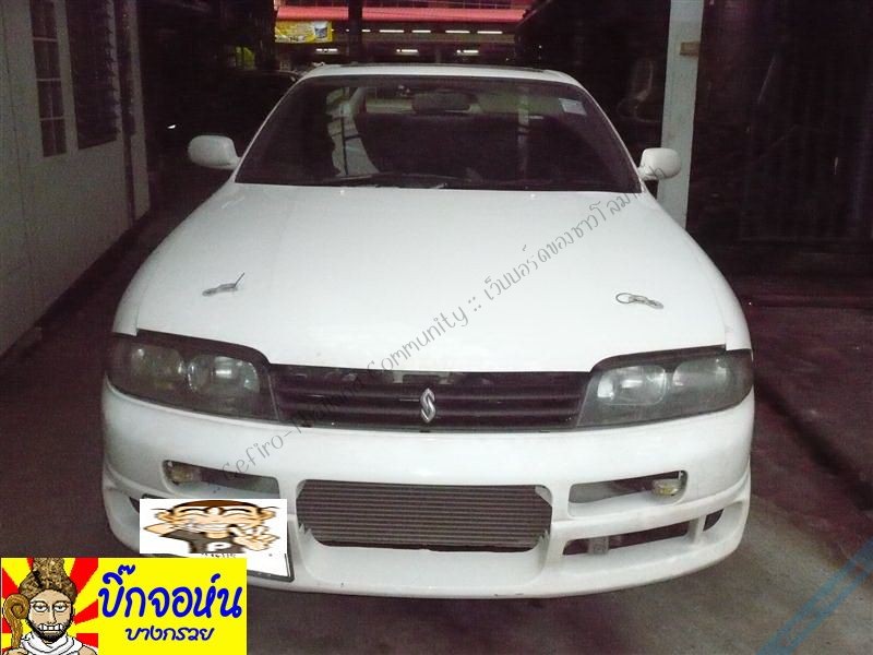

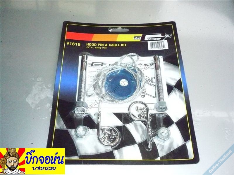

ใส่ตัวล็อคฝากระโปรงหน้าครับ:coolly-0033:
    85.8 กิโลไบต์ · จำนวนการดู: 1,229
    73.4 กิโลไบต์ · จำนวนการดู: 2,121
    61.3 กิโลไบต์ · จำนวนการดู: 1,583

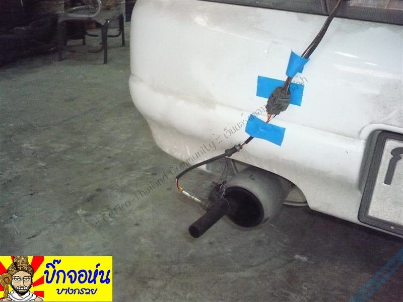

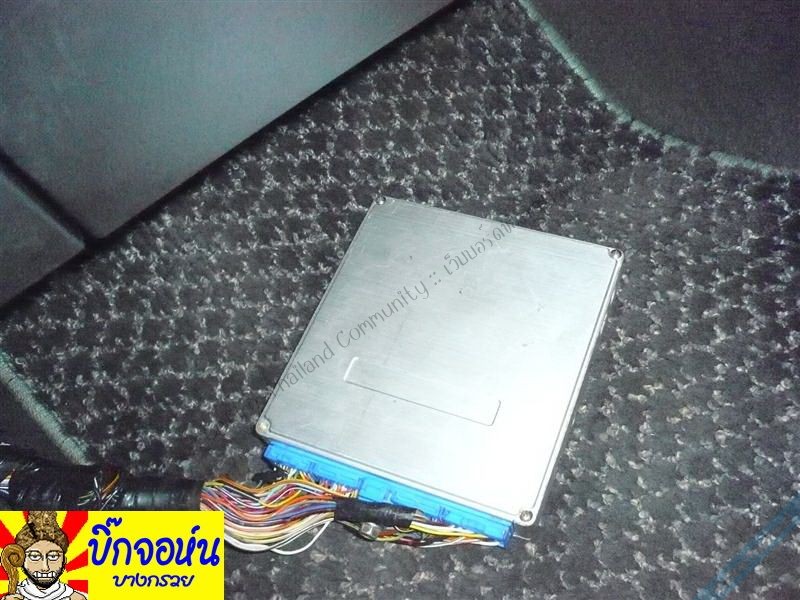

วันนี้
จูน POWER FC ด้วยน้ำมัน 91 จบ ไม่มีปัญหาอะไร
เอาไปวิ่งเล่นให้ชินมือซักพักแล้วค่อยมาใส่แก๊ส LPG ครับ:coolly-0033:
