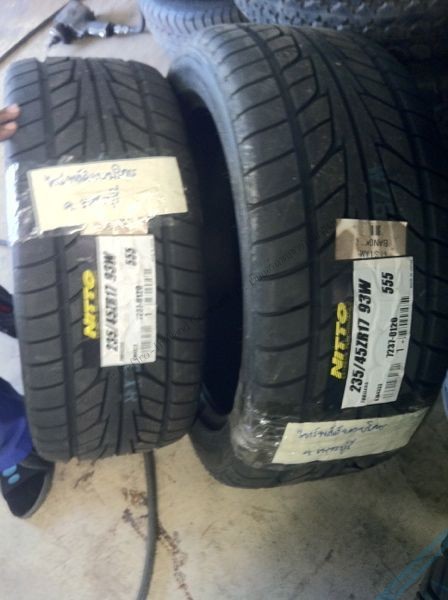

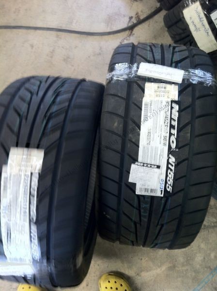

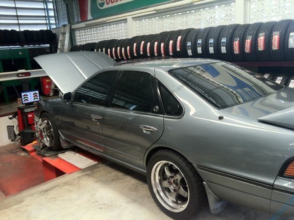

Re: CEFIRO A31 "ARES PROJECT" RB25DET ชนเกียร์เดิม RB20E 12V/อินเตอร์1J/ท่อไทเทเนี่ยมทั้งราว 90 ม.ม./เบรคหน้าAP 4POT/TEIN MONOFLEX+EDFC/WORK S1 9-10x17

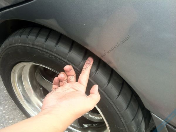

มารายงานการเปลี่ยนยางครับ น้า
NT555 235-45/17 คู่หน้า
NT555 275-40/17 คู่หลัง
คู่หน้าวิ่งได้ดีไม่มีปัญหา
คู่หลังเวลาขึ้นเน้นหรือลงหลุมจะมีเสียงครูดตัวบอดี้ขอบโปร่ง ตามรูป
เบื้องต้นปรับ edfc
10-13 ขึ้นเนิน หรือลงหลุมจะมีเสียงครูด
1-3 ดีขึ้นมาหน่อย เสียงครูดด้านหลังจางหาย
1-1 เสียงน้อยลงแต่ยังครูดอยู่
การปรับแคมเบอร์
หน้าได้ -1.25 L / -1.25 R
หลัง เด็กร้านศูนย์ล้อ ส่ายหน้า แต่จำค่าที่อ่านได้ -3.0 ตามเครื่องตั้ง
น้าว่าอย่างไรดีฮะ
ปล. ถ้าไปที่ บางพลัด ศ.ล้อ ตั้ง ศ แล้วไปหาน้า เซตโช้ค สูงขึ้นสัก 1/2 นิ้วดีไหมฮะ จะเดินทางไป กทม พรุ่งนี้ เพราะวัน ศ ต้องขึ้นเหนือแล้วฮะ

ด้านหลังต้องดึงโป่ง ถ้าไม่ดึงแล้วยกท้ายขึ้นสูงจะไม่เกาะถนน และ ไม่สวย
แคมเบอร์หน้าเท่านี้ก็ใช้ได้แล้ว ด้านหลัง-0.5ครับ:coolly-0033:

แง้ววว ..มีทางไหนใช้แก้ขัด ซักเดือนไหมฮะน้า ปลายเดือนหน้าปิดเทอมจะได้ดึงโปร่งทีเดียว ยอมวิ่งไม่เร็วได้แต่ต้องเอารถไปใช้งานฮะ ...

ยกท้ายขึ้นสูง:coolly-0033:

อาการเดียวกันครับน้า แต่ของผมข้างหน้าครับ แต่ตอนนั้น tein ss ครับ ด้านหลังลอง 1/2 นิ้วหรือนิ้วไม่แน่ใจครับ อิอิ สรุปน้ากับผมดึงโป่งทั้งคู่ครับ 555+

ต้นเสียงไม่ใช่โปร่งละ แต่เป็นสายแก๊สแล้วฮะ

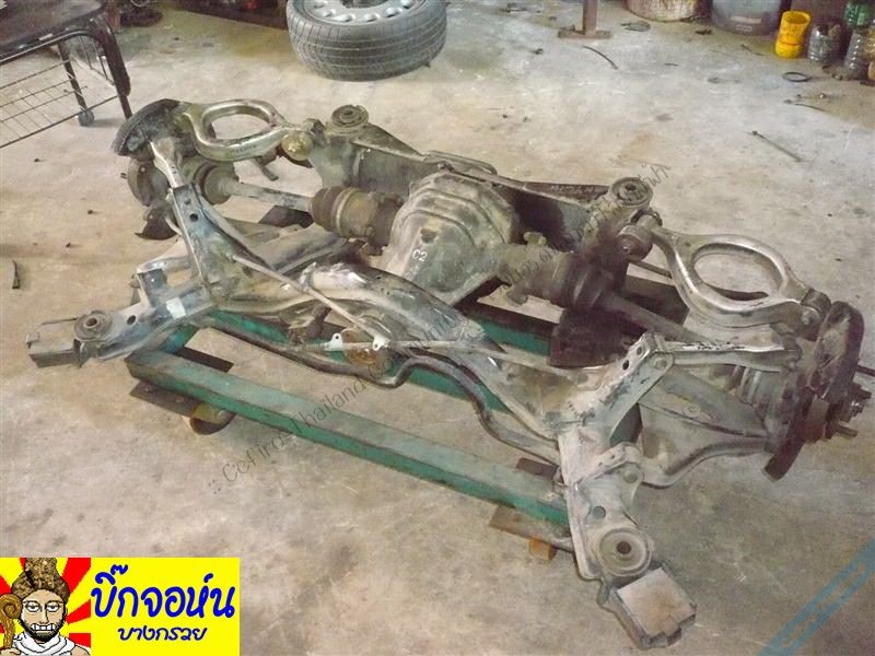

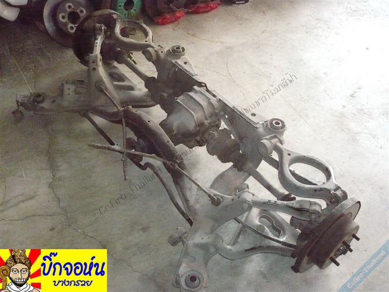

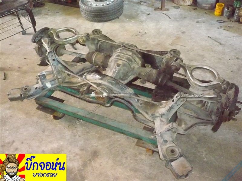

วันนี้เดินไปเดินมา เจอซากอะไรไม่รู้ในคลองเลยเขี่ยๆดู พบว่าเป็นซากแพท้าย
เลยท้าประลองเจ้าสำนัก ว่า ภายใน 15 นาที ถ้าประกอบแพหลังไม่ทัน ได้แพใช้ฟรีๆ
สรุปเลยมา 15.09 วินาที ได้แพมาใช้ฮะ :coolly-0046:
เป็นแพท้าย ทายาทอสูรของ godzilla
:coolly-0028:
:coolly-0028:

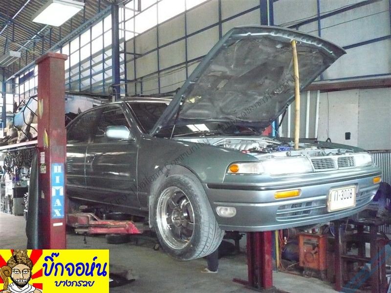

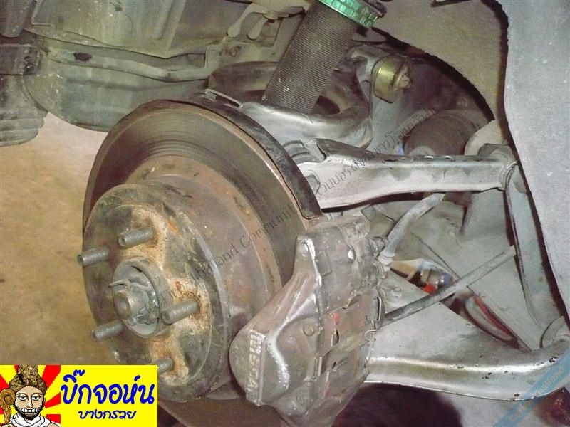

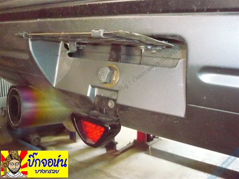

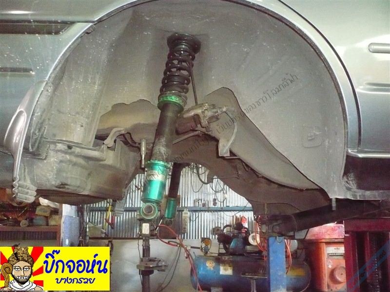

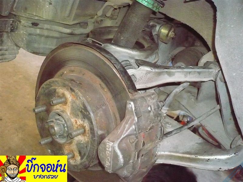

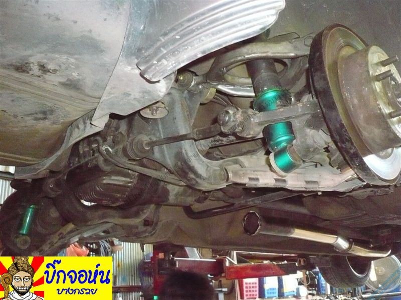

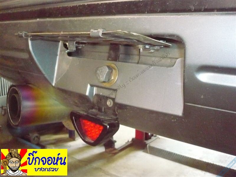

วันนี้
-สายเติมแก๊สอยู่ข้างถังน้ำมัน ยางไปสีท่อเติมแก๊ส เลยจับย้ายมาอยู่หลังป้ายทะเบียน
-ไหนๆก็ขึ้นฮ๊อยแล้ว มีแพทายาทของพี่แดง GODZILLA I วางกองอยู่เลยจับเปลี่ยนซะ ได้ค่าเปลี่ยนเป็นโอเลี้ยง5ถุง แค่นี้ก็ดีใจแล้วครับ:coolly-0033:
น้า มันกดเป็นมาเลยฮะ
แต่เข็มไมล์วิ่งไวไปหน่อย gps จับได้ 120 เข็มไมล์วิ่งไป 130
ค่อยว่ากัน ปลายเดือนกะชุดหน้าโพลียูริเทนฮะ
ไหนว่าดูโช๊คอย่างเดียว ไปได้แพหลังยกเซทซะงั้น:coolly-0001:
