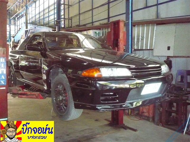

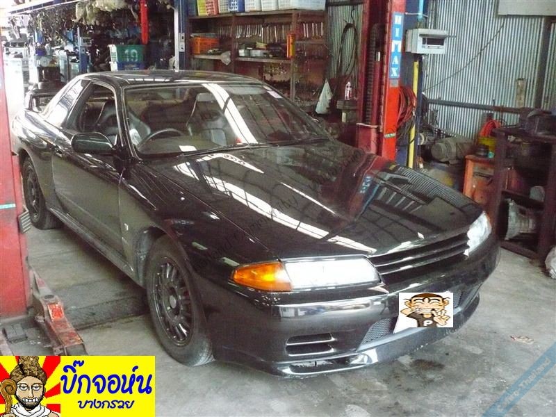

วันนี้ส่ง R32GTR สวยๆ เดิมๆ เข้ามาทำอีก1คันครับ:coolly-0033:

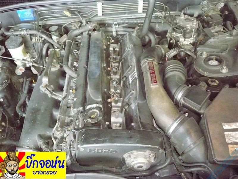

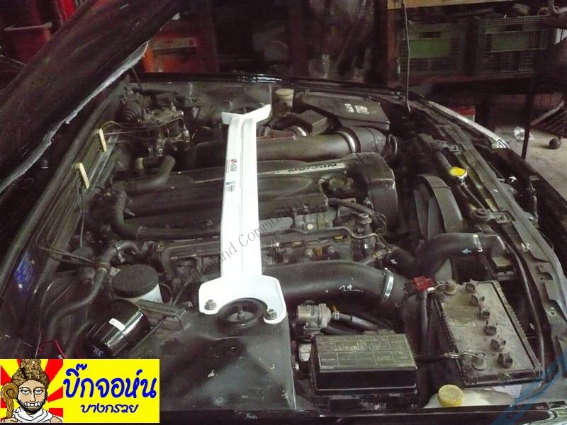

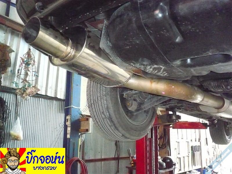

Re: R32GTR "RB26 PROJECT"
R32GTR คันนี้
-วิ่งมาเยอะพอสมควร 26x.xxx ก.ม.
-เดินไม่ครบสูบ
-เปลี่ยนสารพัดน้ำมันทั้งคัน
-ทำคลัชให้นิ่มลง
-ออกตัวมีการการกระพือด้านหน้า
-แบตเตอรี่หมดสภาพ:coolly-0033:

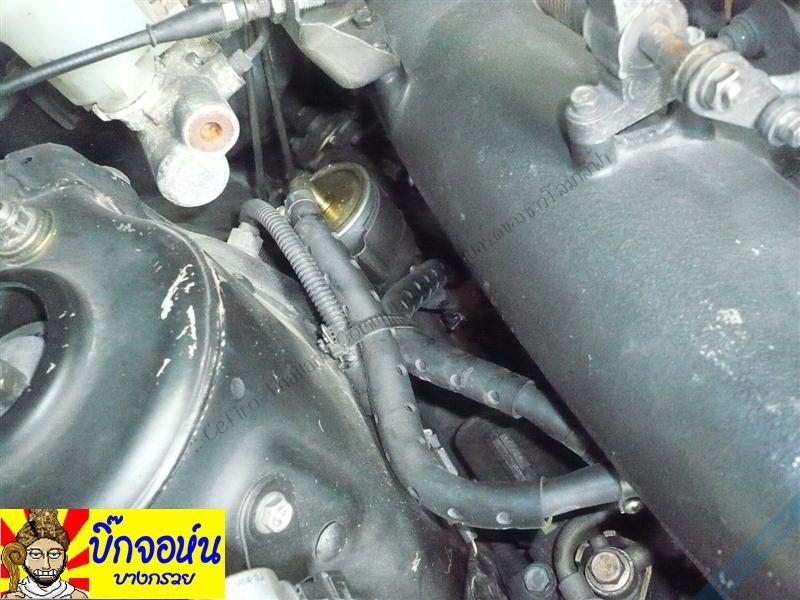

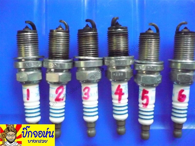

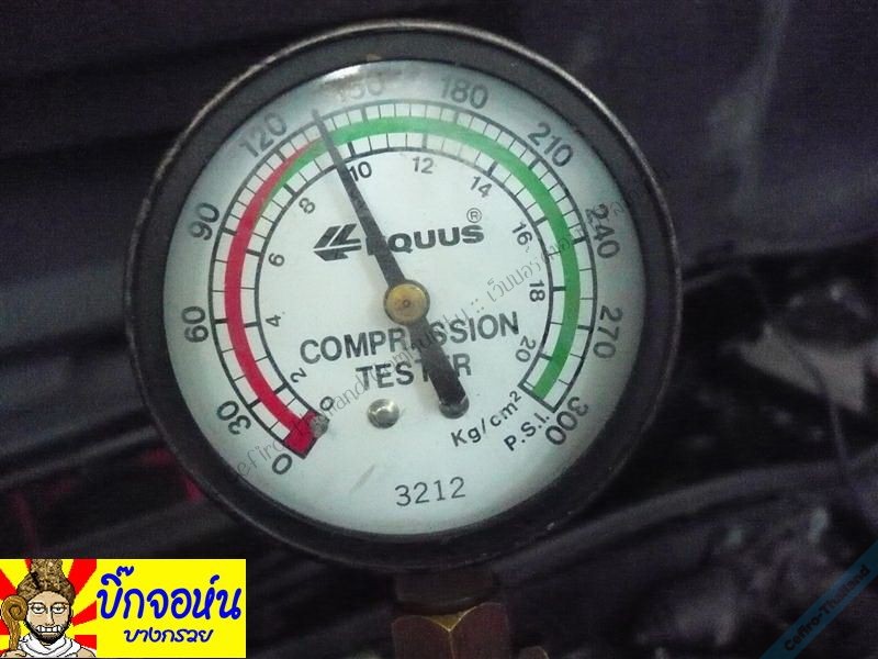

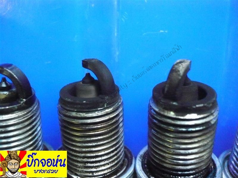

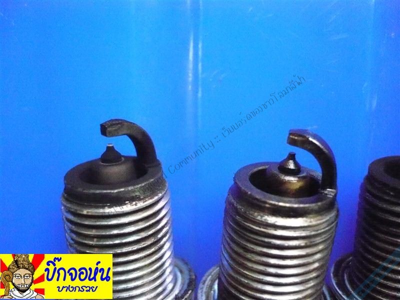

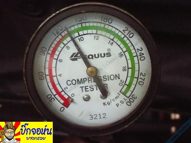

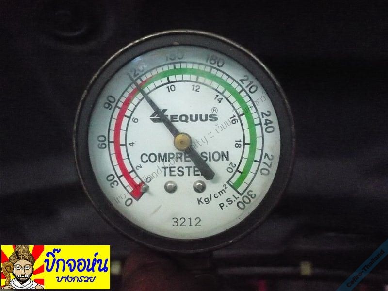

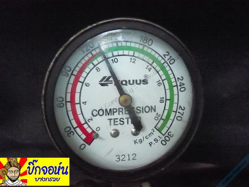

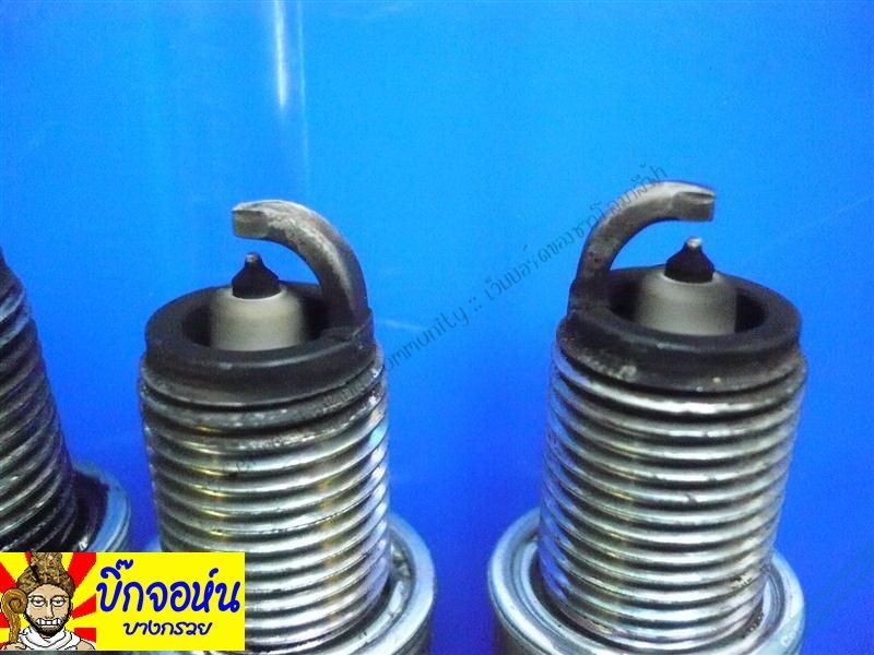

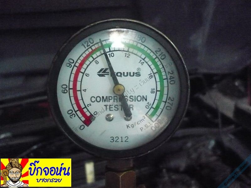

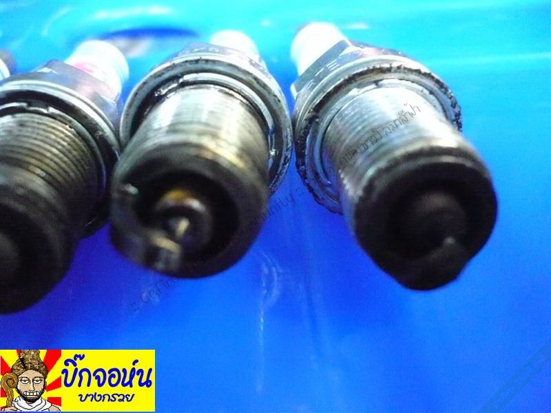

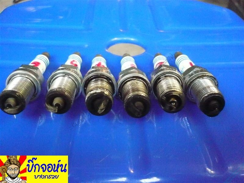

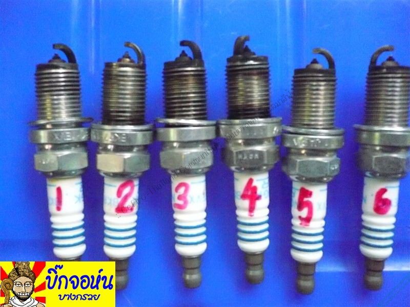

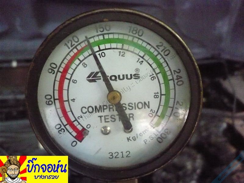

-เครื่องทำงาน5สูบ เช็คแล้วหัวเทียนสูบ2บอด
-เช็คกำลังอัด ทุกสูบเท่ากันหมด 135 PSI แต่สูบ5 115 PSI ครับ:coolly-0033:

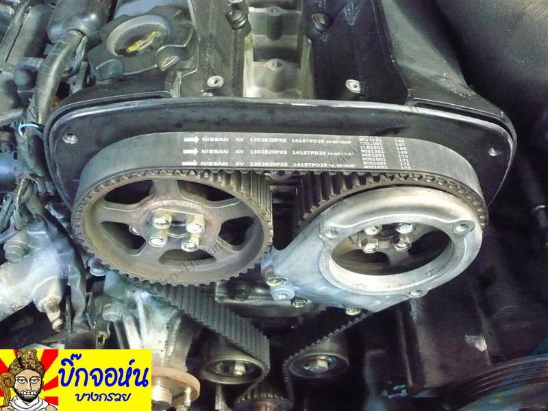

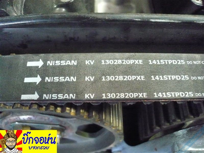

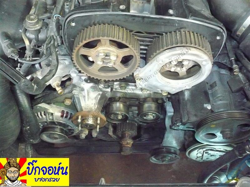

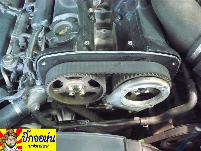

เปลี่ยน
-สายพานราวลิ้น
-หัวเทียน
-ท่อน้ำมันเบนซิน WURTH
-กรองน้ำมันเบนซิน
-น้ำมันเครื่อง
-กรองน้ำมันเครื่อง
-น้ำมันเกียร์
-น้ำมัน TRANSFER
-น้ำมันเพาเว่อร์+แรคหลัง
-น้ำมันขับ4
-น้ำมันเฟืองท้ายลูกหน้า+ลูกหลัง
-น้ำมันเบรค
-น้ำมันคลัช
-น้ำยาหล่อเย็น
-แบตเตอรี่

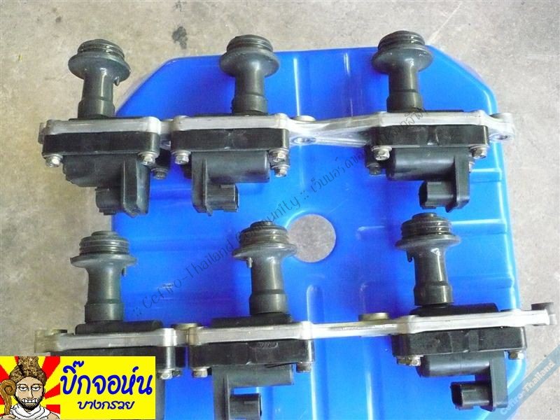

อาการที่เจอ
-พวงมาลัย เดี๋ยวหนัก เดี๋ยวเบา
-คอล์ยสูบ2เสีย
-ปีกนกหน้าบนหลวม
-คอม้าหน้าหลวมครับ:coolly-0033:

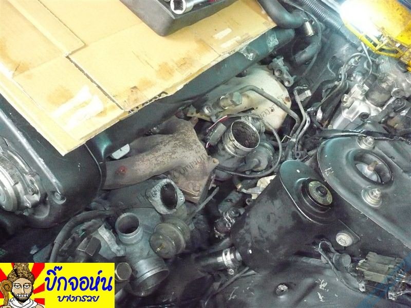

Re: R32GTR "RB26 STANDARD PROJECT"

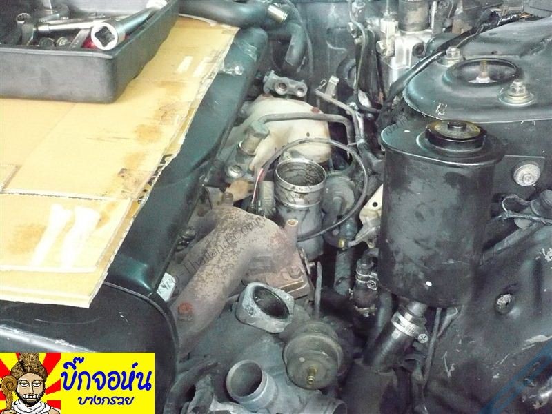

กำลังถอดTURBO ออกมาดูครับ:coolly-0033:

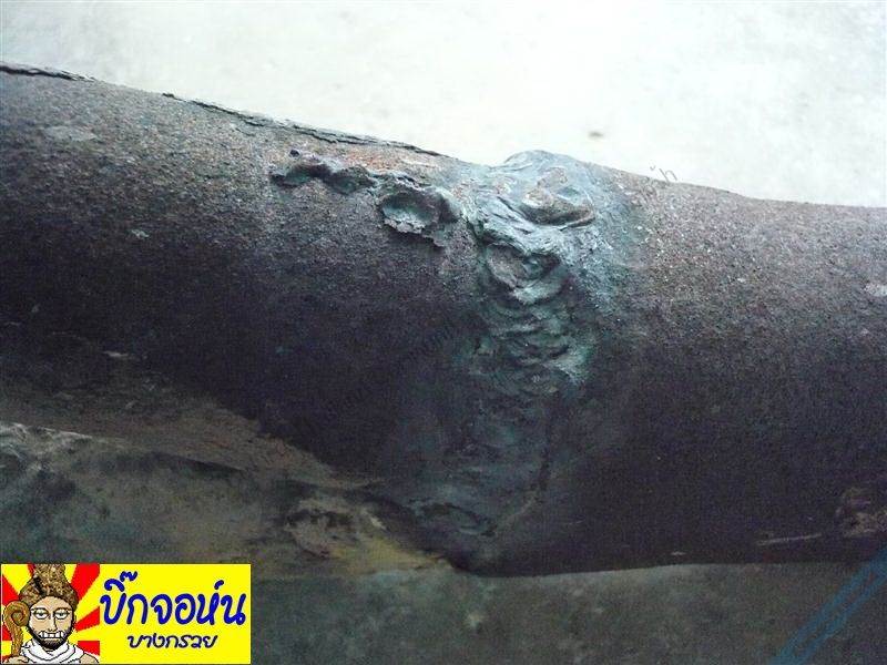

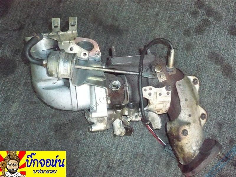

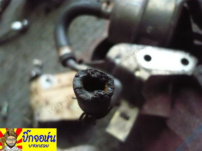

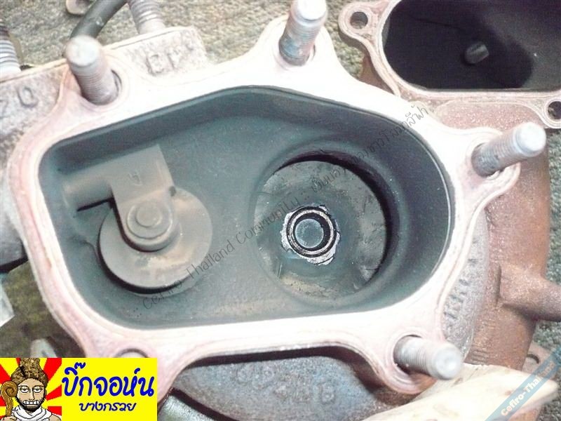

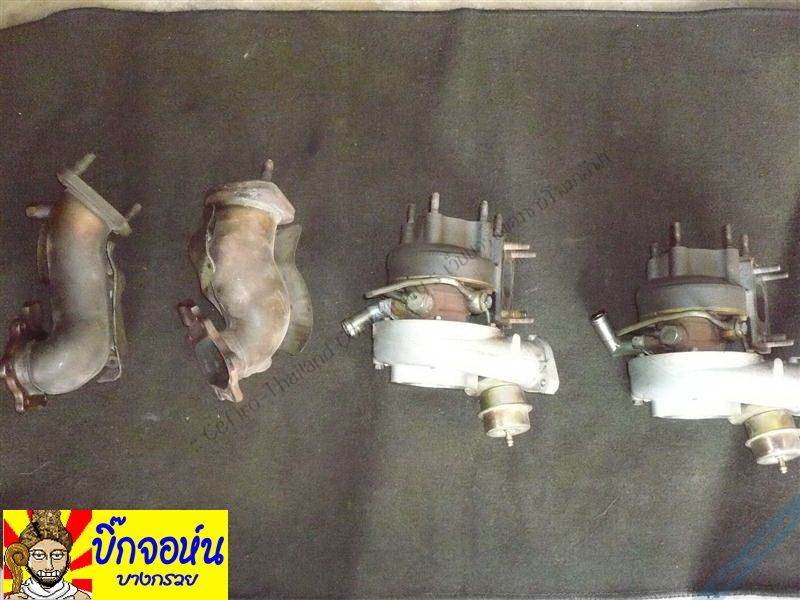

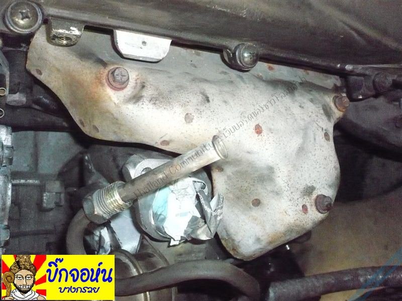

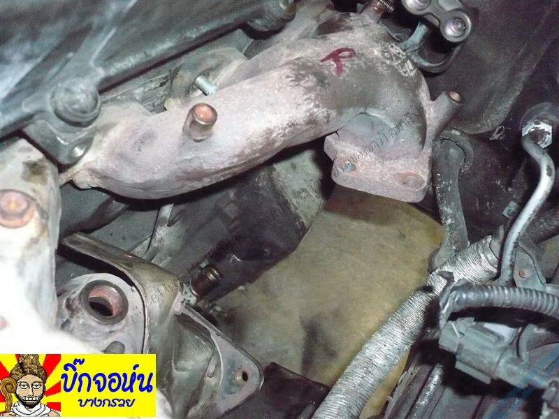

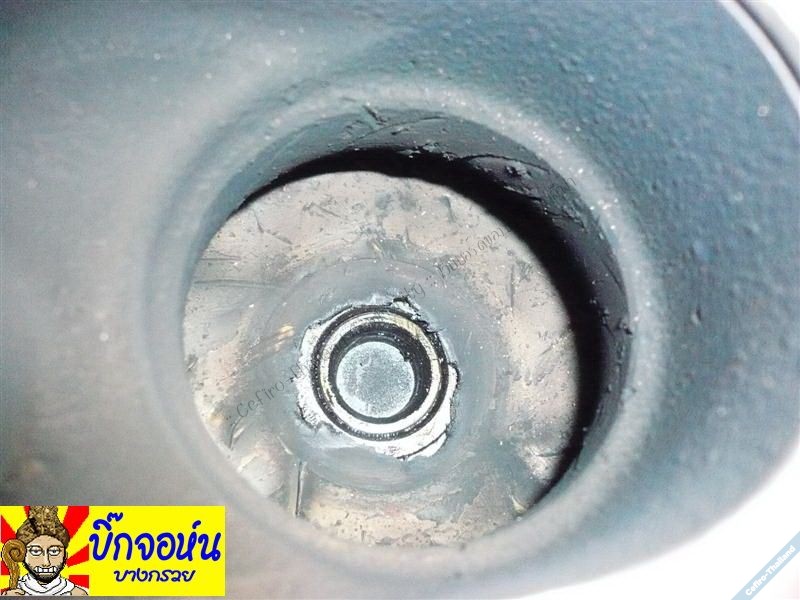

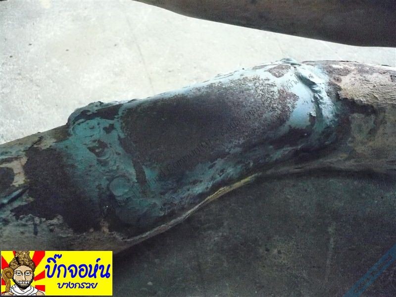

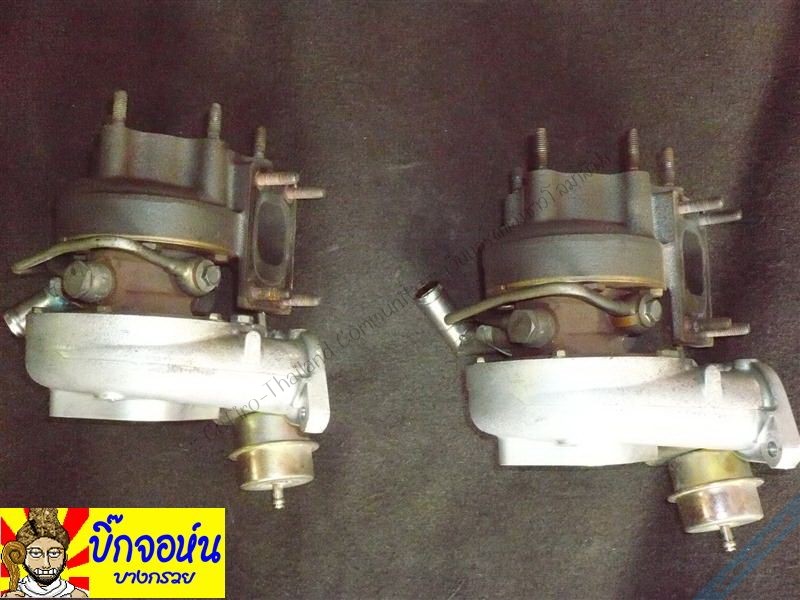

เทอร์โบแกนขาด
-ท่อเวสเกตเปื่อยครับ:coolly-0033:
    60.3 กิโลไบต์ · จำนวนการดู: 1,272
    57.7 กิโลไบต์ · จำนวนการดู: 1,285
    71 กิโลไบต์ · จำนวนการดู: 1,302
    79.3 กิโลไบต์ · จำนวนการดู: 1,512
    105.1 กิโลไบต์ · จำนวนการดู: 1,606

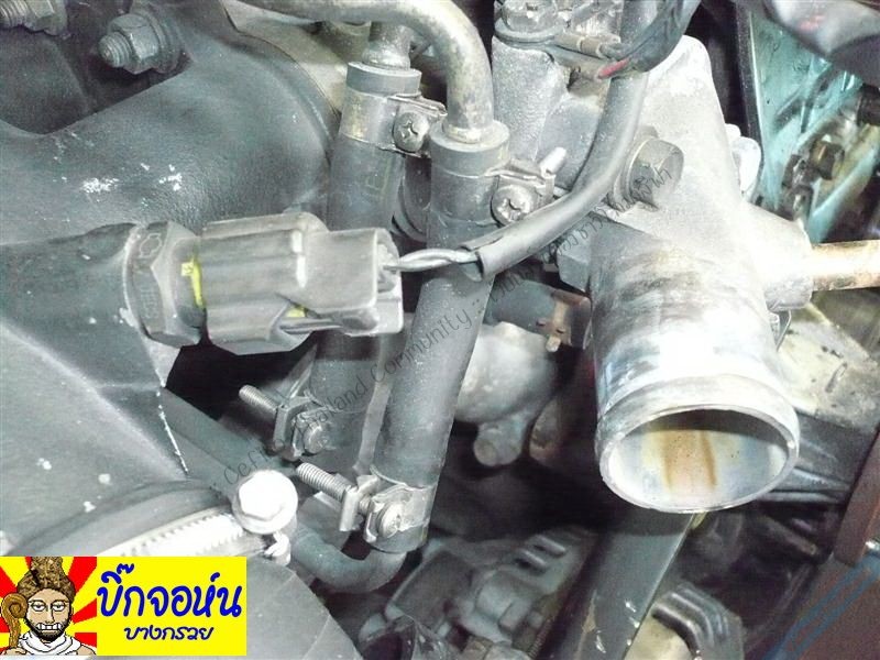

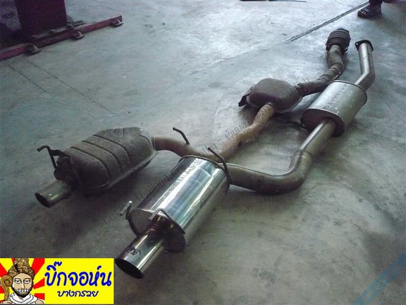

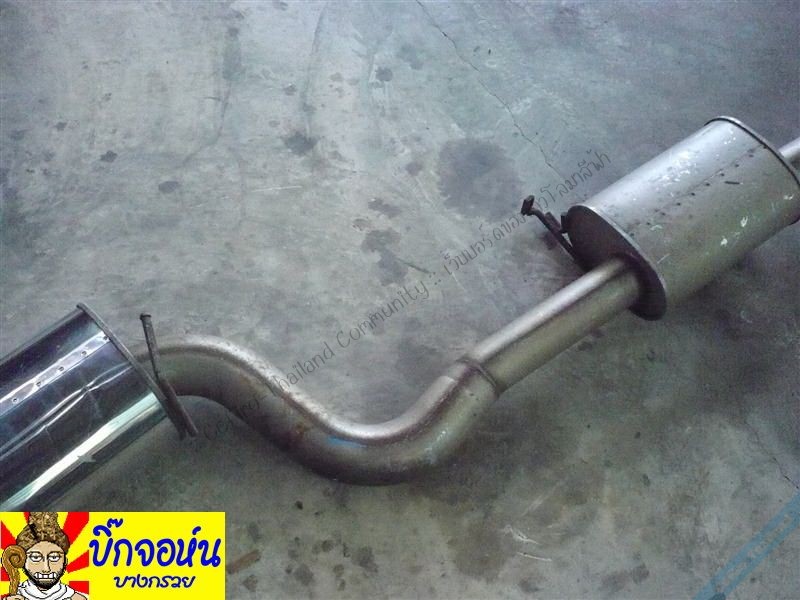

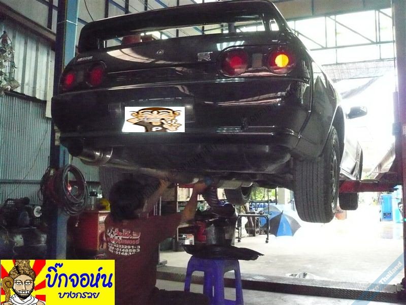

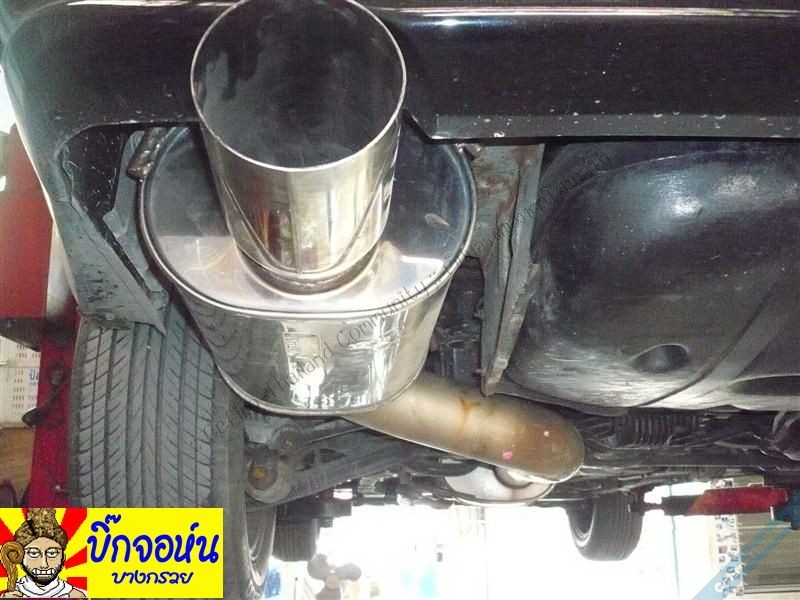

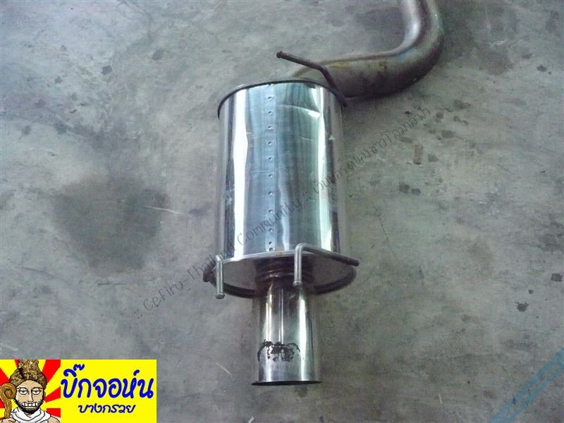

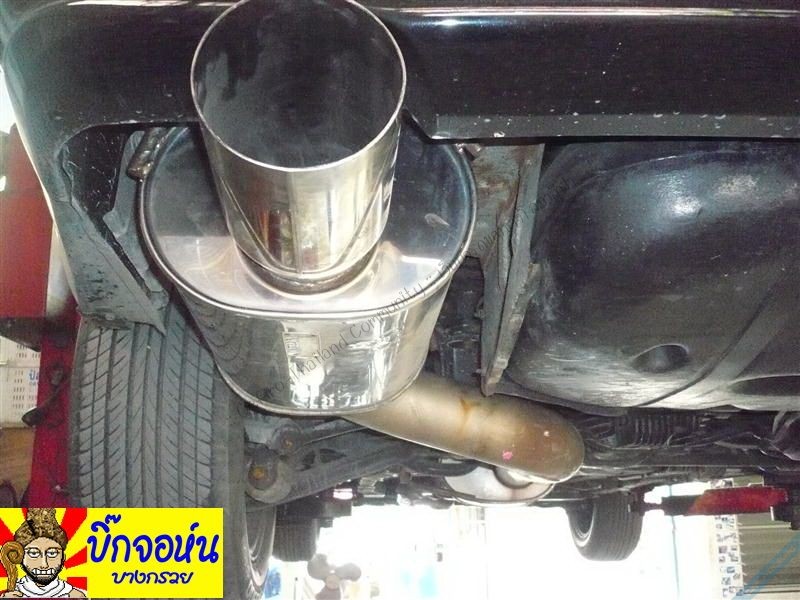

รายการที่ทำเพิ่ม
-เปลี่ยน TURBO R34
-เปลี่ยน FRONT PIPE R34
-เปลี่ยน ท่อไอเสียทั้งราว
-เปลี่ยน กล่อง POWER FC
-เปลี่ยน ท่ออากาศ ท่อVACCUM เป็นท่อซิลิโคนทั้งหมดพร้อมเข็มขัด
-เปลี่ยน โช๊ค OHLIN/'/S [MINE/'/S SPEC] ครับ:coolly-0033:

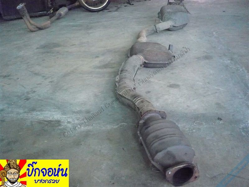

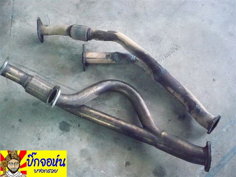

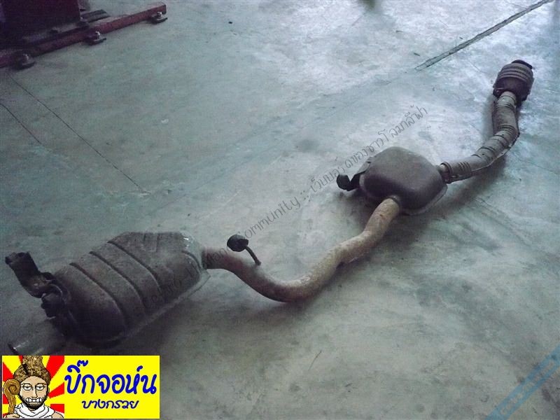

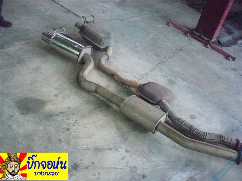

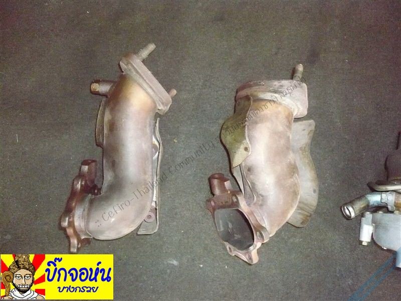

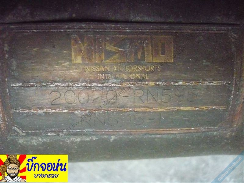

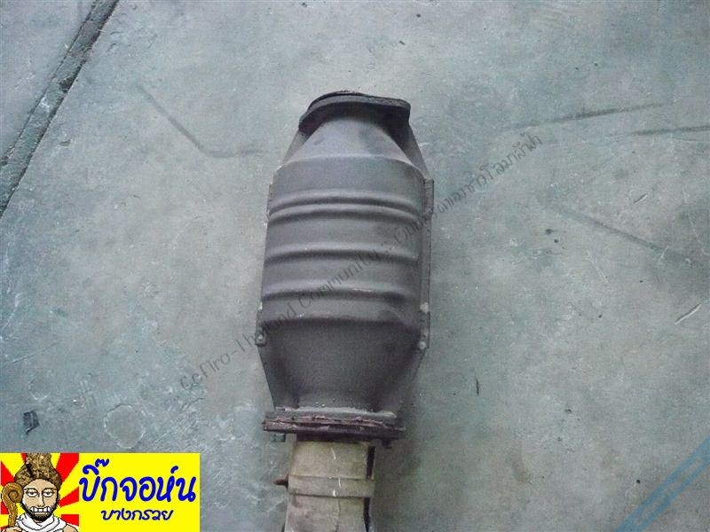

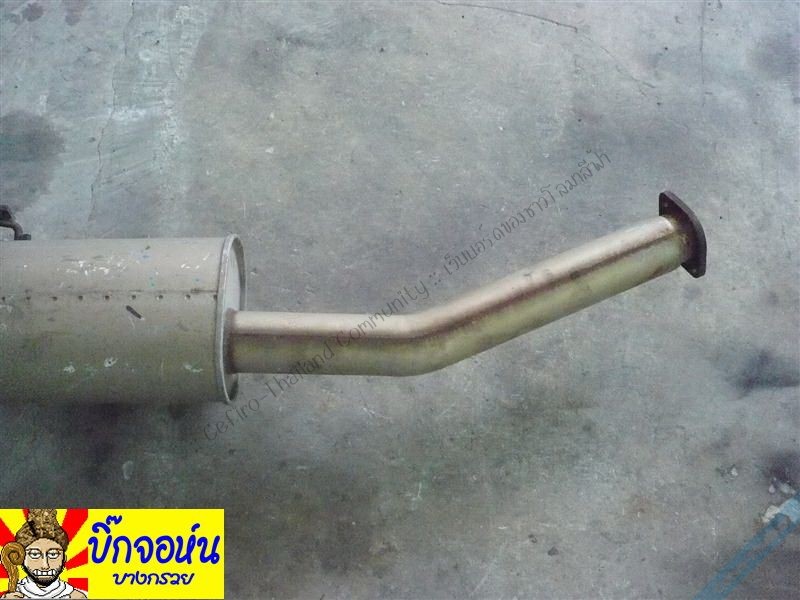

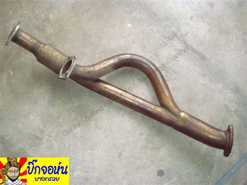

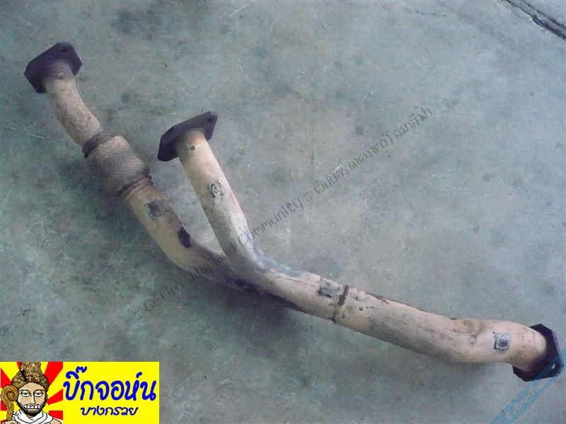

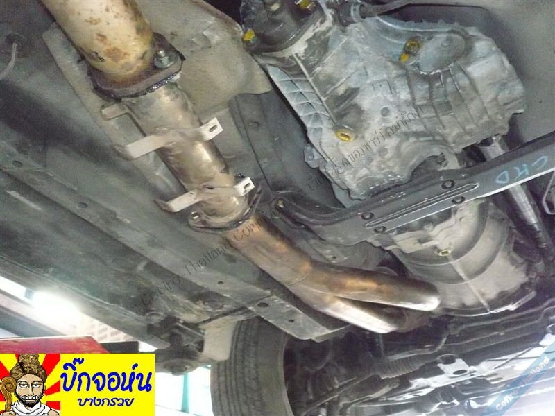

วันนี้
-DOWN PIPE ของเดิม
-DOWN PIPE NISMO
-ท่อแทนที่ แคทเตอร์ไรติคครับ:coolly-0033:
    72.3 กิโลไบต์ · จำนวนการดู: 1,128
    73.3 กิโลไบต์ · จำนวนการดู: 1,137
    75.1 กิโลไบต์ · จำนวนการดู: 1,140
    67.5 กิโลไบต์ · จำนวนการดู: 1,133
    73.9 กิโลไบต์ · จำนวนการดู: 1,097
    80 กิโลไบต์ · จำนวนการดู: 1,024
    74.2 กิโลไบต์ · จำนวนการดู: 1,071

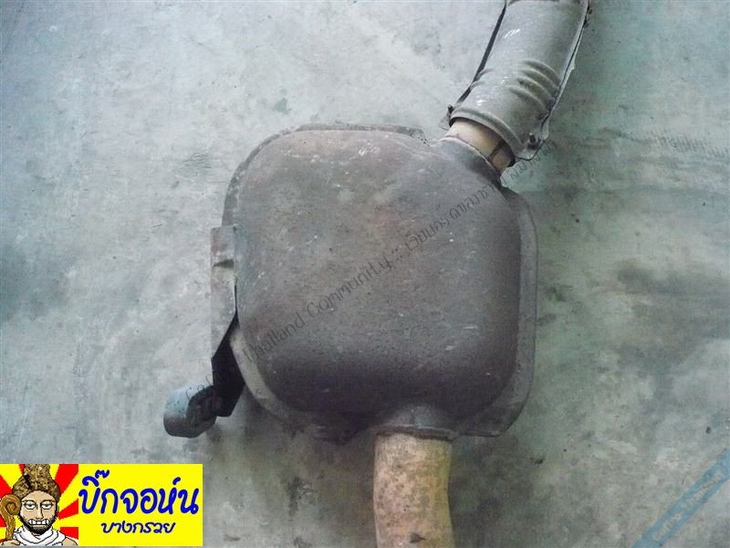

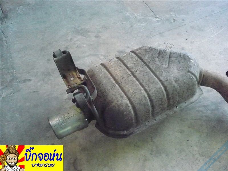

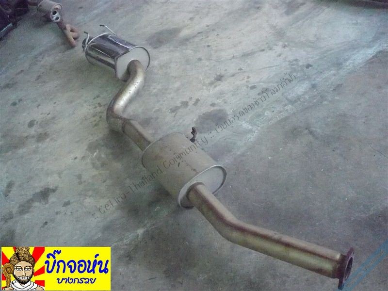

-ท่อราวติดรถ
-ท่อราวใหม่ ใส่ได้เลยโดยไม่ต้องแปลงครับ:coolly-0033:

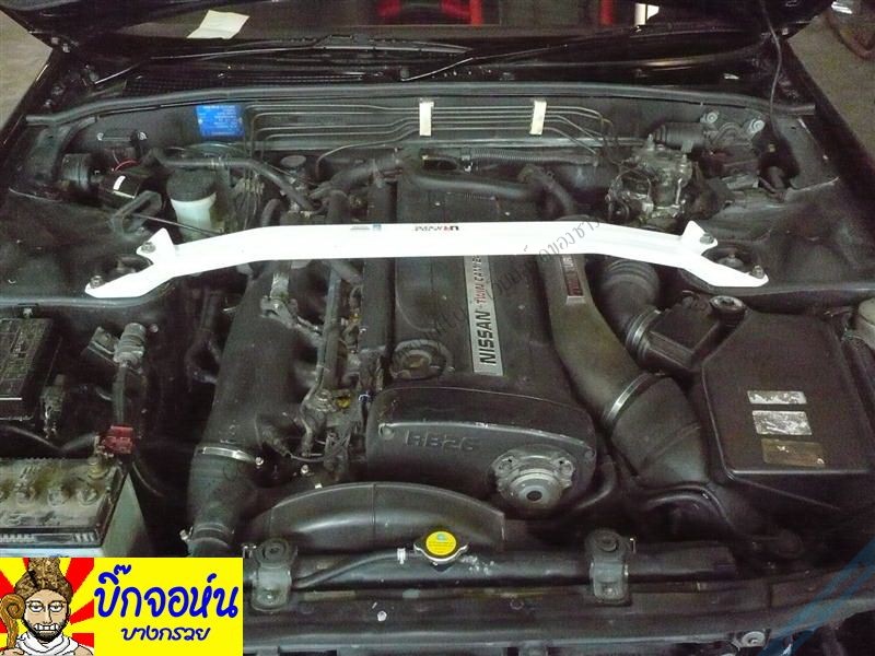

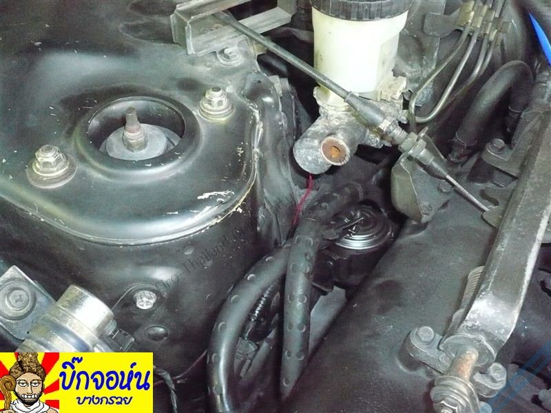

วันนี้

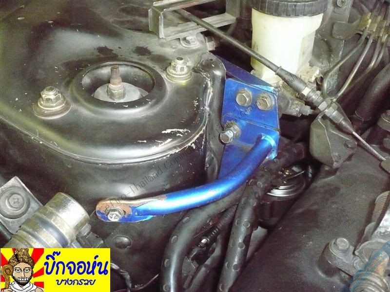

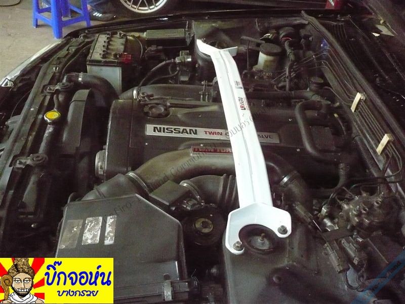

-ใส่ค้ำหม้อลมเบรค CUSCO อาการเหยียบเบรคแล้วจมหายแล้ว
-ไฟ4WD โชว์ เช็คแล้วปั๊มไฮดรอลิค ไม่สร้างแรงดันไปACTUATOR กำลังหาปั๊มไฮดรอลิคตัวใหม่อยู่ครับ:coolly-0033:

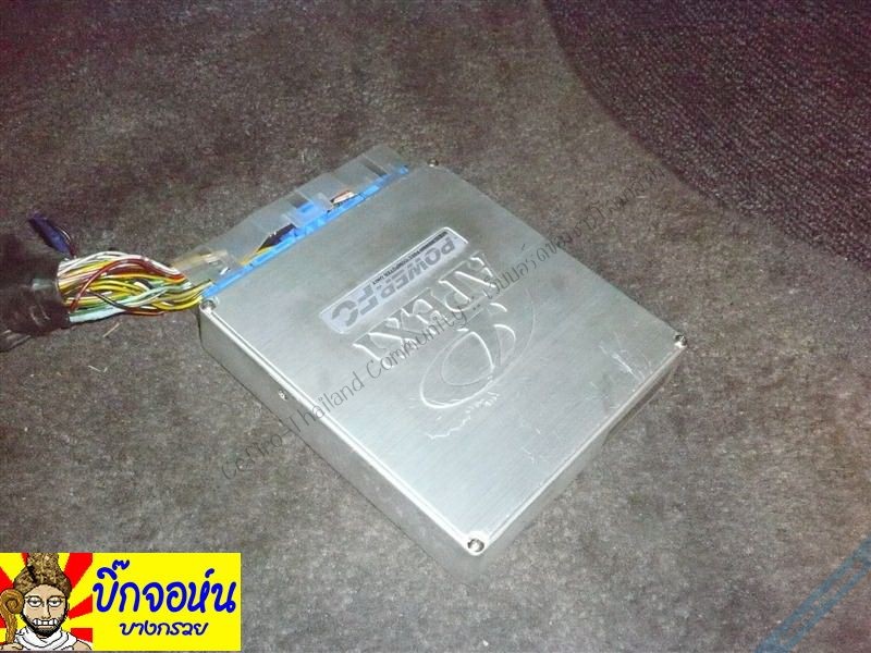

POWER FC มาแล้วครับ:coolly-0033:

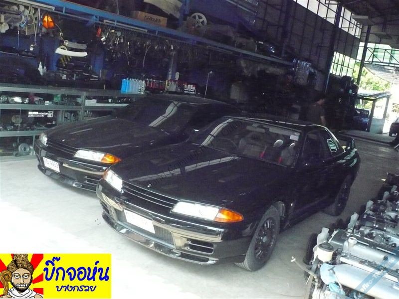

ฝาแฝดวันนี้ครับ:coolly-0033:
