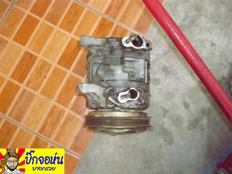

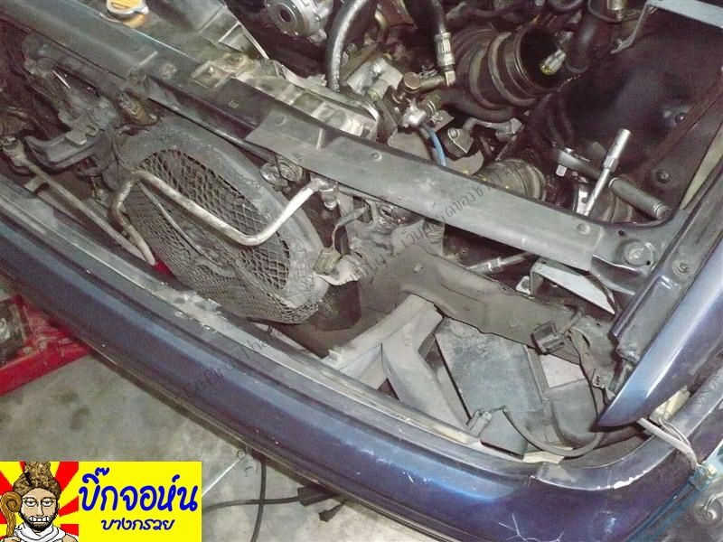

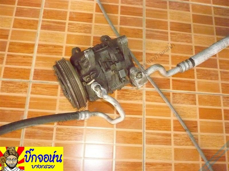

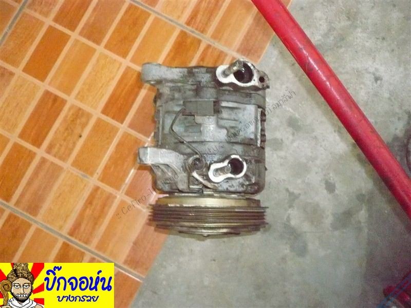

ตู้แอร์ตันสกปรกมากๆ วาล์วแอร์ตัน คอมแอร์ที่เปลี่ยนไปหายนะ ต้องเปลี่ยนลูกใหม่ให้
สรุป ต้องถอดทุกชิ้นส่วนออกมาล้างทำความสะอาดทั้งหมดครับน้า:coolly-0033:

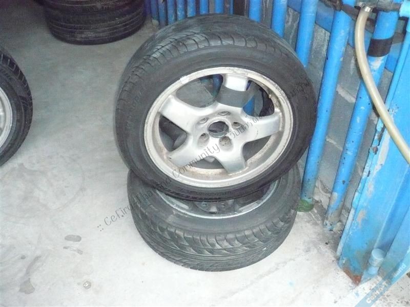

Re: CEFIRO A31 " NURSERY PROJECT " RB25DET AT

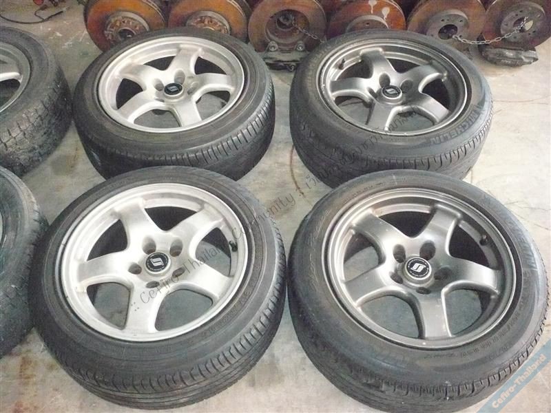

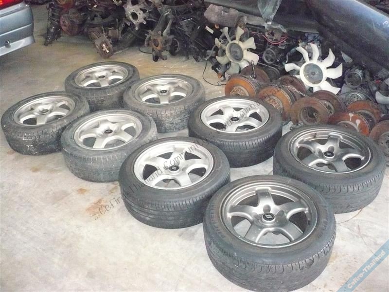

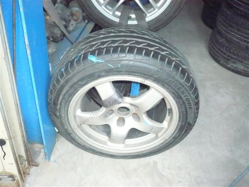

วันนี้ได้มาสดๆเดี๋ยวนี้เอง
GTS-GTR 13วง เอามาใส่รถผม:coolly-0039:

อูย...มีเศษ GTR ซักคู่นึงมั้ยคร้าบบตั้ง 13วงใส่ไม่หมดหรอกคร้าบบน้า:coolly-0005:

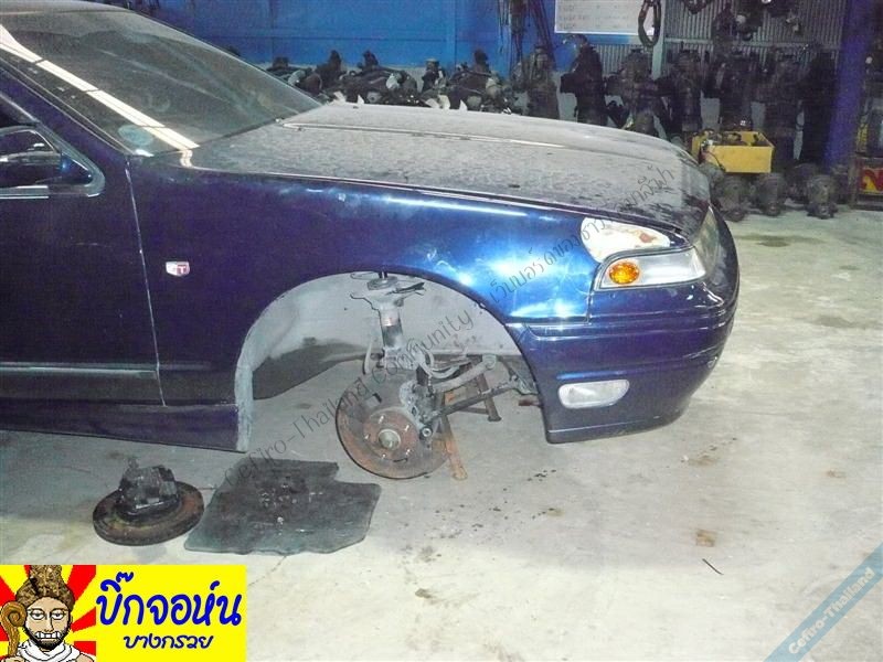

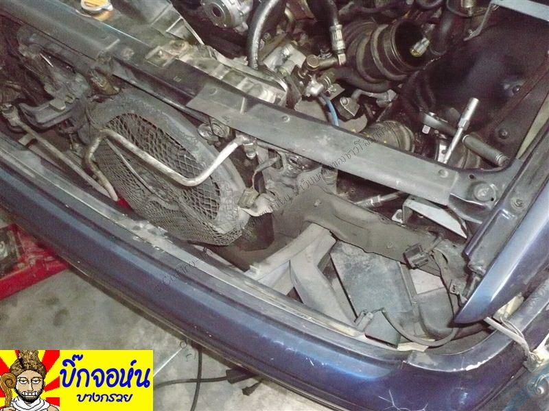

วันนี้
-รถกลับจากร้านแอร์แล้ว แอร์เย็นแต่ยังไม่สะใจผมเท่าที่ควรทั้งๆที่คอมแรงอัดดีมาก แผงแอร์บาง ไดเออร์ใหม่ เป็นที่คอล์ยเย็นในตู้แอร์เป็นของเทียม เอาไว้คอล์ยเย็นตัวนี้รั่วค่อยเปลี่ยนของแท้
-กำลังใส่เบรคหน้า 34GTS อยู่ครับ:coolly-0033:

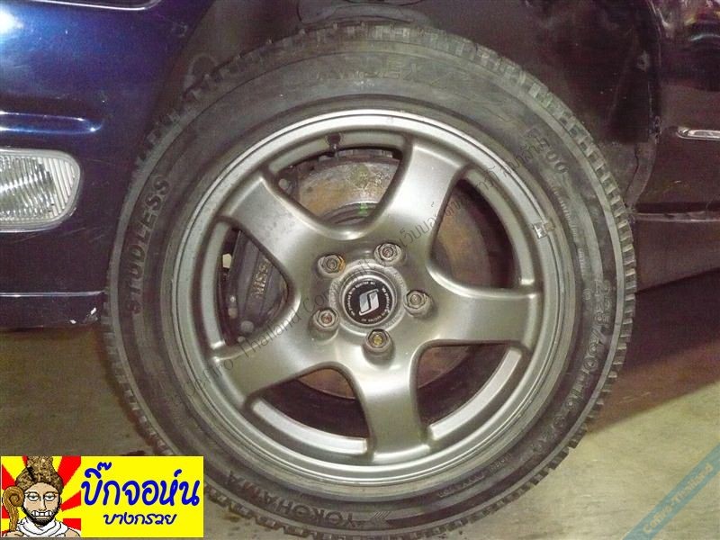

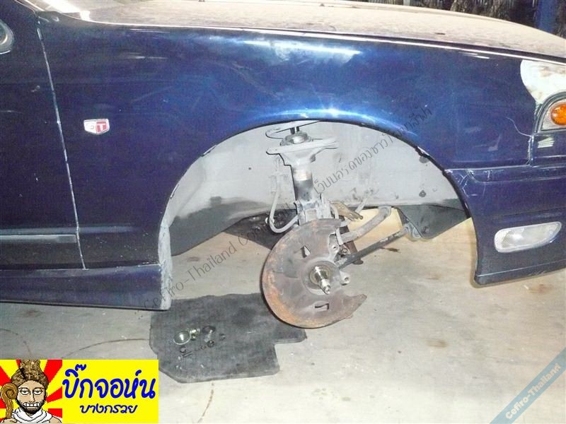

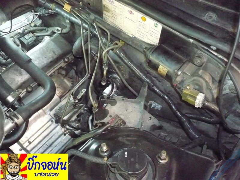

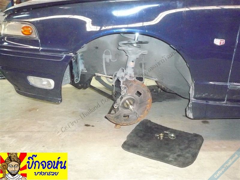

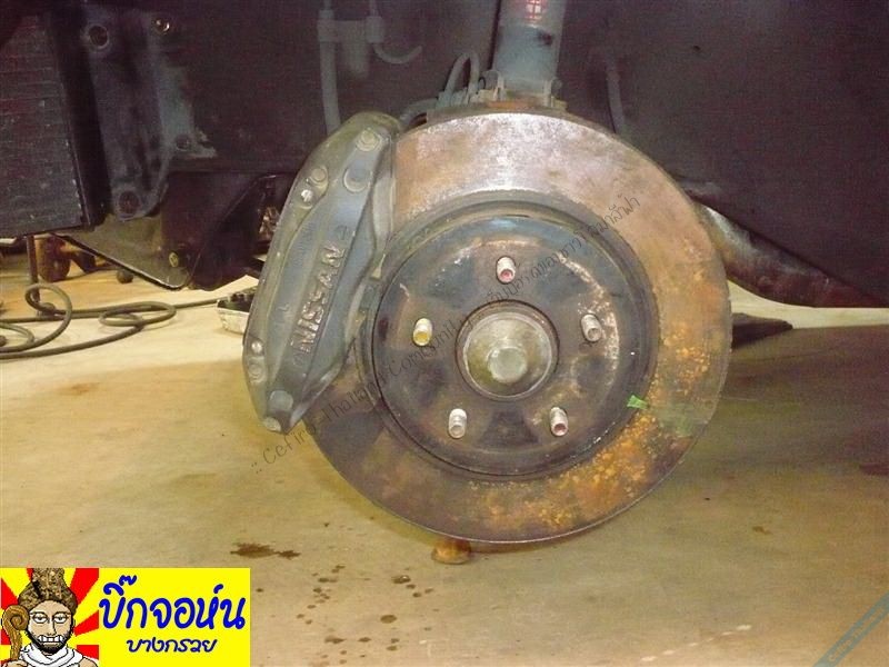

ยังๆ เรื่องแอร์จบ มาเจอเรื่องเบรคอีก
ครั้งที่แล้วเอาเบรค2POT มาใส่เบรคหน้าแล้วน้าเอาไปขับเบรคฝืดข้างเดียว ก็ไม่ได้คิดอะไรนึกว่าชุดเบรคที่เปลี่ยนไปมีปัญหา
แต่
วันนี้ ใส่เบรค R34 เสร็จ เบรคฝืดข้างเดียวอีกแล้ว ปัญหาเหมือนเดิมเลย พรุ่งนี้จะเช็คสายอ่อนเบรคและABS ครับน้า:coolly-0033:

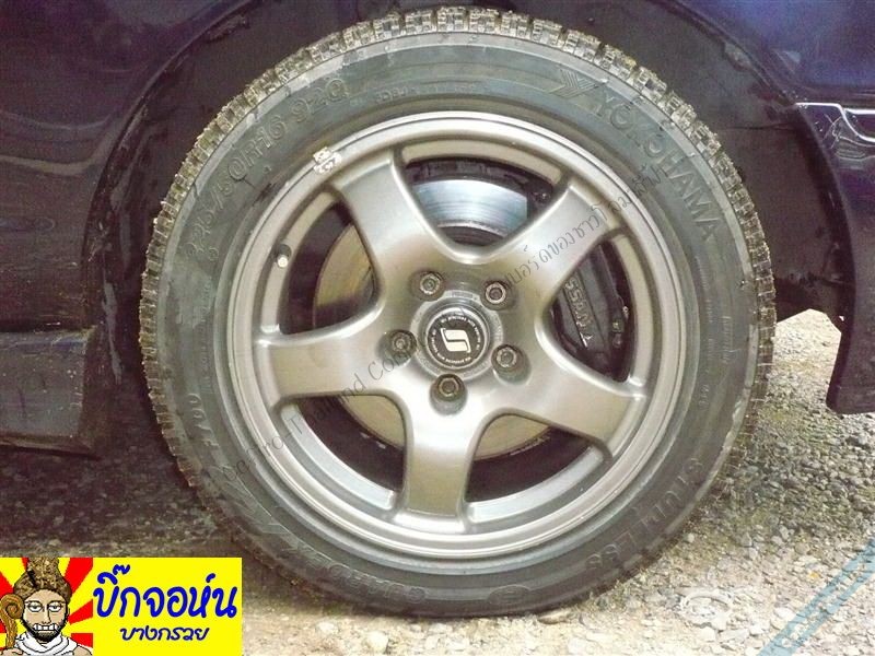

แต่
จัดการได้เลยครับน้า เบรคข้างซ้ายมันรั่วด้วยอ่ะ ผมก้มดูมันมีคราบน้ำมันไหลที่ปั๊มเบรคอ่ะครับ แล้วน้ำมันเบรคก็ยุบจนไปขึ้นโชว์ที่หน้าปัดต้องจอดเติมทุกทีครับ
ปล.ใส่ล้อแล้วสวยจังรถโผม:coolly-0046:

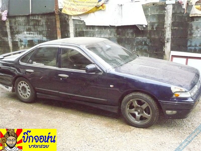

เปลี่ยนlookใหม่ไปเลยครับน้า โหดเลยทีเดียว:coolly-0033:
ล้อหลังเดิมเนี๊ยะนะที่ว่าโหด:coolly-0028:
มันโหดตรงล้อหลังนี่แหล่ะคร้าบบบ(หรือว่าทุเรศหว่า):coolly-0046:

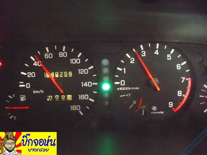

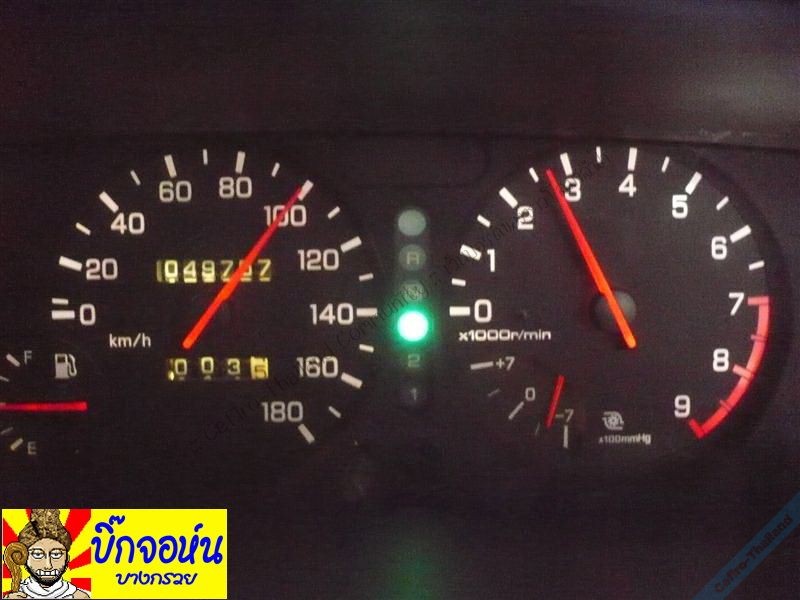

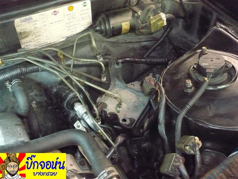

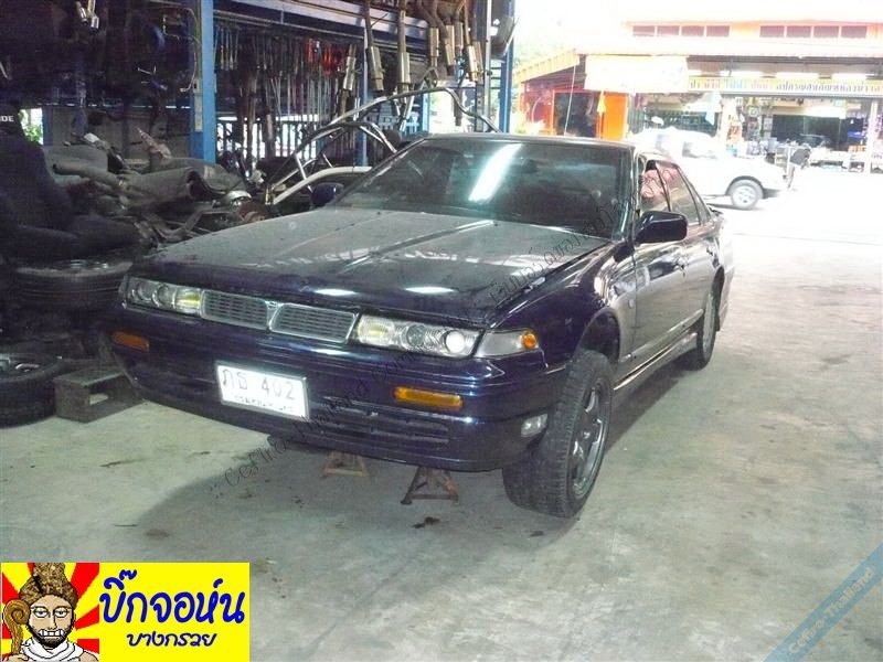

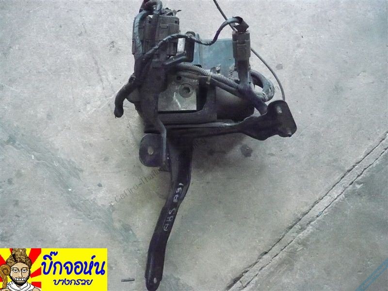

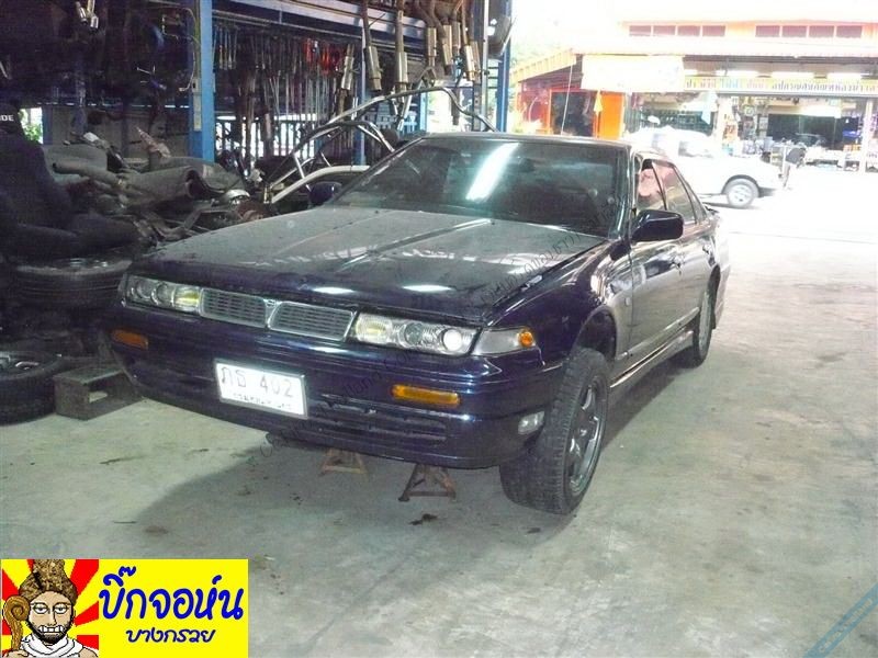

วันนี้

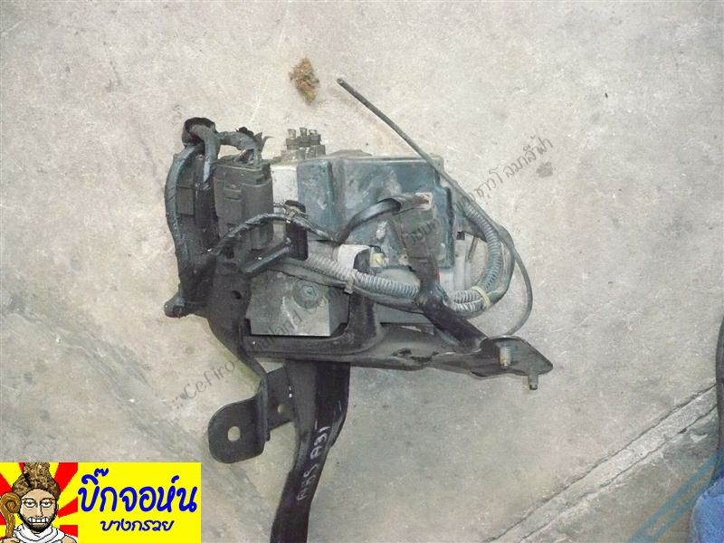

-เช็คคาลิปเปอร์+สายอ่อนเบรค ปกติไม่เป็นอะไร เอาไปลองขับเบรคยังฝืดอยู่ กำลังหาปั๊มABS มาลอง
-แก้ไขความเร็วให้ตรงกับรอบเครื่อง:coolly-0033:
น้าครับท้ายรถในถังสังกะสีมีรีเลย์ปั๊ม ABS อยู่ 2 ตัวของใหม่ ถ้าเป็นที่รีเลย์น้าก็ลองสับดูครับ
(ถ้าหาไม่เจอแสดงว่าอยู่ที่บ้านผมอ่ะ)

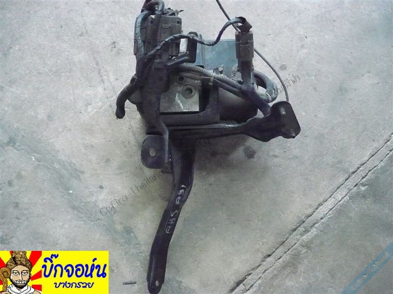

อาการนี้ไม่ใช่รีเรย์
ลองเปลี่ยนปั๊มABS ตัวนี้เป็นของสะสมที่เก็บสำรองเอาไว้สำหรับรถคันเก่าผม แต่ตอนนี้ไม่ต้องใช้แล้ว เอาไปลองขับเบรคไม่ฝืดแล้ว ช่วงนี้จะขับลองทุกวันให้แน่นอน วันเสาร์จะได้ล้างเครื่องพร้อมส่งรถครับน้า:coolly-0033:
