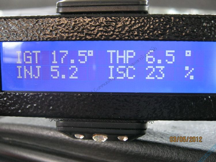

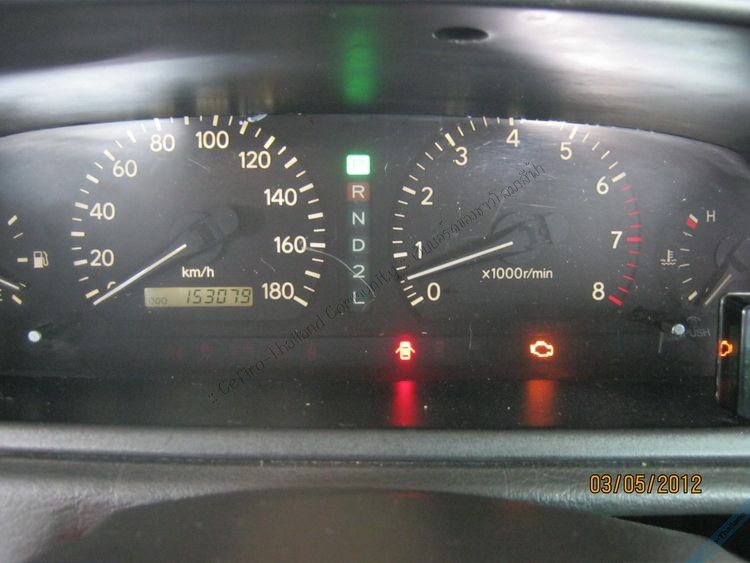

ลองเร่งเครื่องขึ้นไปเหมือนรอบตัด เสียงออกท่อดัง ปุงๆๆๆๆๆๆ เป็นลูกๆ รอบไม่สูงมาก ไม่เกิน 3000 รอบครับ เอาไงต่อดีวะเนี่ย :coolly-0027:
ช่วงจังหวะเดินเบาบางช่วงไฟ check engine ก็มีกระพริบดับ จังหวะที่ดับลงรอบเครื่องก็เร่งขึ้นมาปกติ พอจังหวะที่ไฟติดรอบก็ตก

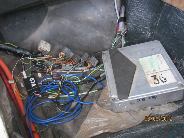

รายงานความคืบหน้า วิ่งไปยืมกล่องของน้องที่ใช้เครื่องเจเหมือนกันมาลองสับ ผลปรากฎว่า..............
เครื่องติดใช้งานได้ปกติครับ ไฟ engine ไม่โชว์แล้วครับ :coolly-0033: :coolly-0028:
เฮ้อ.... :coolly-0023: จะได้คลำเป้าได้แคบลงซะที นั่นหมายความว่า พวก sensor ต่างๆที่เครื่อง กล่องพ่วงต่างๆ ไม่เกี่ยวแล้วล่ะครับ งานนี้
เพ่งเล็งที่กล่องอย่างเดียวแล้วครับ

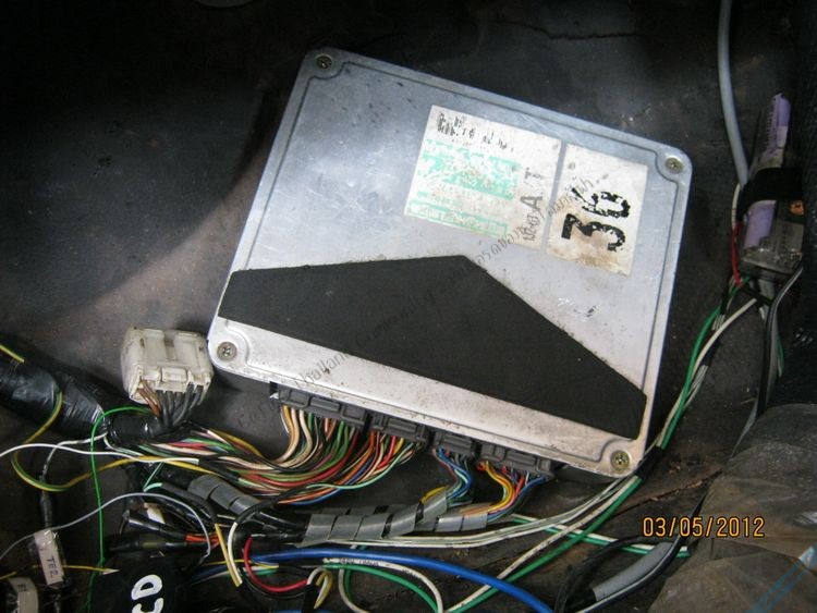

เที่ยงนี้ขอลองอีกซักตั้ง........... หลังจากแก้งานบัดกรีอีกรอบ เบื้องต้นพบว่าเนื่องจากลายปริ๊นท์เป็นแบบ 2 layer ด้านล่างบอร์ดโอเค ส่วนด้านบนมีบางจุดเหมือนตะกั่วติดไม่ดี ผมเลยสันนิษฐานว่าอาจไม่ครบวงจรเพราะเหตุนี้ เลยแก้งานเมื่อวานนี้ ถ้าไม่ได้อีก ก็คงหาซื้อกล่องมือสองแล้วครับ :coolly-0023:
ลิเกเลิกครับ.......... :coolly-0011:

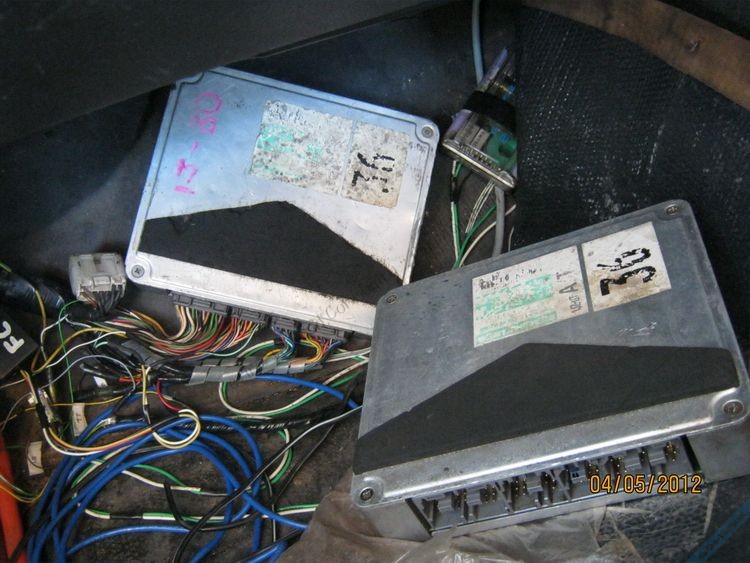

ลองซ่อมกล่องเดิมยังไงก็ไม่สัมฤทธิ์ผลครับ
เมื่อสักครู่เอากล่องเดิมที่เปลี่ยน C + ไล่เช็คจุดบัดกรี + ลายปริ๊นท์ ไปลองอีกรอบผลก็เหมือนเดิมครับ
ส่วนกล่องที่ยืมรุ่นน้องมาเป็นกล่องที่มีตัวหนังสือสีชมพูเขียนไว้น่ะครับ(ในรูป) ก็สตาร์ทติดปกติดีทุกอย่าง
นั่นหมายความว่า หนทางออกทางเดียวคือ หาซื้อกล่องมือสองยุ่น หรือ ของไทยที่ใช้งานได้มาเปลี่ยนครับ จะจบได้ง่ายกว่าครับ
สิ่งที่ได้จากประสบการณ์นี้
1. ถ้ากล่องเสีย เราไม่สามารถรู้หรือเช็คโค้ดอาการเสียได้ เพราะตัวมันเองจะมองแต่ sensor ที่ต่อเข้ามาหาตัวมัน แต่มันไม่ได้มองตัวมันเองว่ามันบกพร่องตรงไหน (ดูจากในรูปที่แนบมา ทั้งกล่องดี และ กล่องเสียในรูปก่อนหน้านี้ ตัว diagnostic มันก็โชว์ OK ทั้ง 2 กล่องน่ะครับ ค่าต่างๆก็ดูเหมือนปกติ)
2. การเปลี่ยน C อาจจะไม่ได้ช่วยแก้ปัญหากล่องรวนได้ครับ (มันยังมีตัวอื่นที่เสียอีก ซึ่งต้องใช้เวลา และ วิชาชีพซ่อมอิเลคทรอนิกส์โดยตรง)
3. ควรหาเพื่อนร่วมก๊วน ที่อยู่ใกล้ๆกันไว้ครับ มีอะไรจะได้พึ่งพากันได้ เอาแบบที่ช่วยเหลือกันได้นะครับ อย่างเคสนี้ ถ้าผมไม่มีเพื่อน สงสัยคงเดาสุ่มซื้อของมาเปลี่ยน บานตะเกียง
4. เวลาครับ ควรมีเวลาให้มันบ้าง มันจะได้ไม่งอแงแบบนี้ 555+
5. ควรหากล่องสำรองติดรถไว้เผื่อไปกินข้าวลิงกลางทางครับ
เรื่องนี้ก็น่าจะจบโดยการเปลี่ยนกล่องครับ เพราะผลลัพท์มันเฉลยออกมาแล้ว แต่ผมก็ต้องหาซื้อกล่องต่อไป เพราะกล่องนี้ต้องเอาไปคืนน้องเค้าครับ

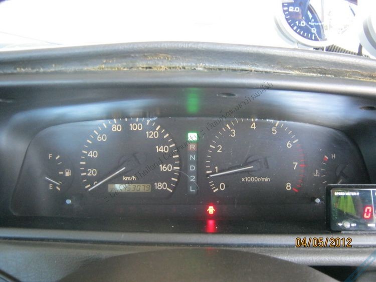

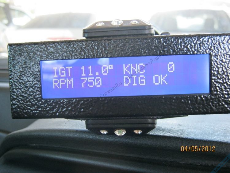

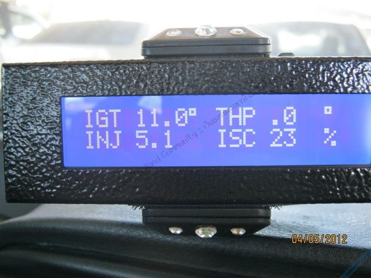

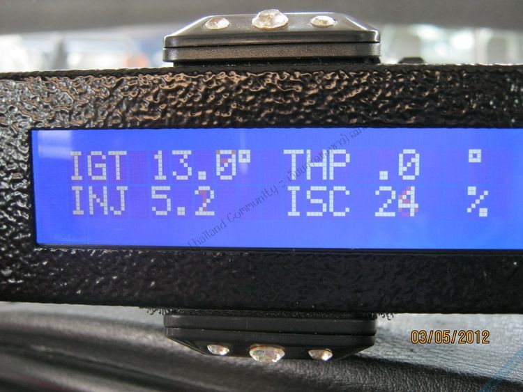

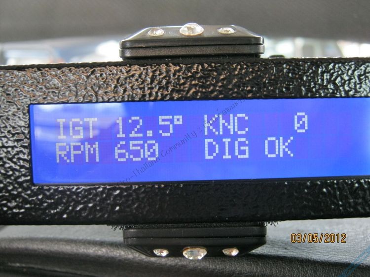

กล่องที่ปกติดี รอบเครื่องจะอยู่ประมาณ 750-800 กว่ารอบในขณะที่ warming mode on น่ะครับ แต่กล่องผมที่เสียมันอยู่ประมาณ 500-600 รอบ พร้อมกับไฟ engine โชว์ขึ้นมาครับ

ขอเปิดกล่องเช็ค ลองเสียบ ลองวิ่ง เช็คการเปลี่ยนของเกียร์ เช็คเปิดแอร์ว่าแอร์คอมฯต่อหรือไม่ ดูค่าต่างๆจาก obd1 ทุกอย่างปกติ รถวิ่งลื่นเหมือนเดิมครับ
