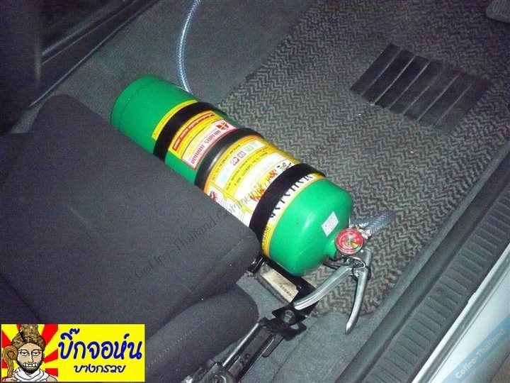

เอาแบบนี้เลยครับน้า ที่สำคัญต้องเป็นสีแดง
แว๊บๆว่าเคยเห็น เค้ามีขายแบบที่มีจุดยึดใช้ในรถ จะได้สวยงามกว่าที่สร้างเองครับน้า
แล้วค่อยสร้างขาต่อยึดกับรูของรางเบาะซ้ายก็ได้ครับน้า

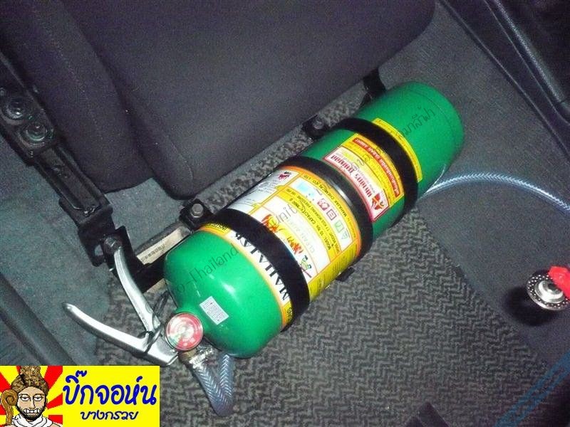

รถผมยึดกับขาเบาะถอดเข้า ออกได้
เกิดเหตุ
-ตัดไฟ
-ถอดเข็มขัด
-ดึงสลักแล้วเผ่นออก ถังจะฉีดเองจนหมด
-สีเขียวอย่างเดียวเพราะจะไม่มีฝุ่นหรือคราบเหลืออยู่ครับ:coolly-0033:

Re: CEFIRO A31 "จ จ จ PROJECT" RB26(33)-แคมHKS 272/272-เฟืองแคม TOMEI-หัวฉีด900-รางหัวฉีด TOMEI-เรคกูเรเตอร์ TOMEI-อินเตอร์5.5"-หม้อน้ำGREDDY-คอล์ยSPRITFIRE-กล่องEMS-OS 3แผ่น-ท่อไทเทเนยี่ยมHKS 102 ม.ม.
เกิดเหตุ
-ตัดไฟ
-ถอดเข็มขัด
งั้นก็เยี่ยมเลยครับน้า จะได้ไม่เลอะมาก
ไม่เยี่ยมอย่างเดียวไม่ใช่สีแดง แต่ก็เอา :coolly-0010:

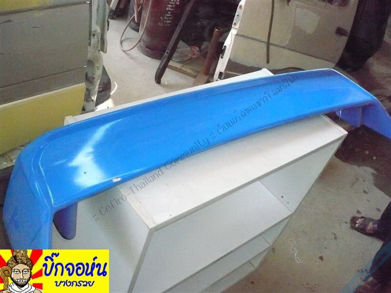

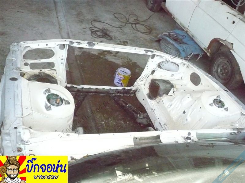

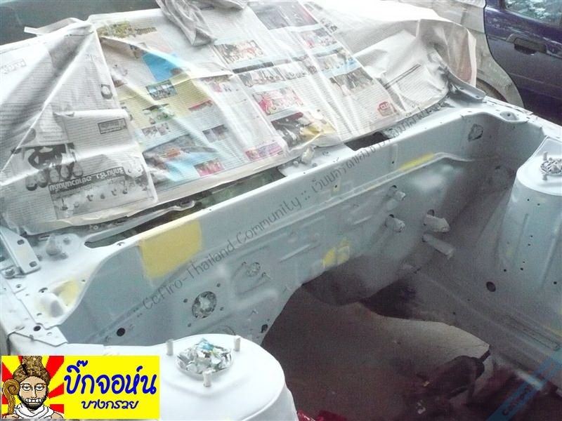

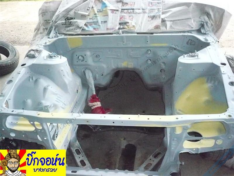

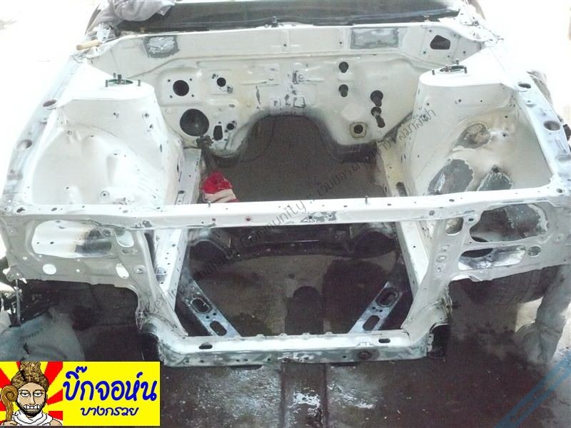

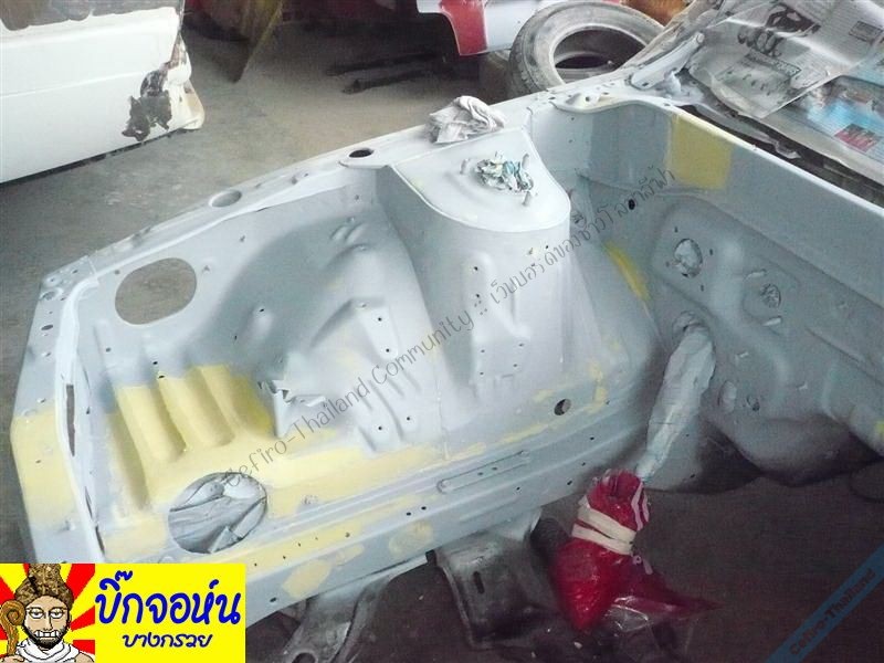

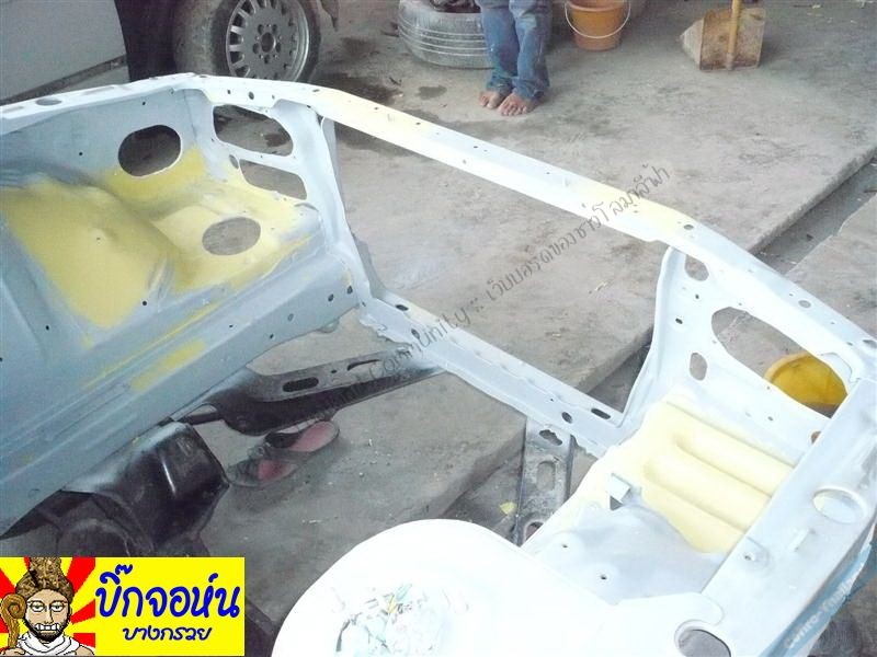

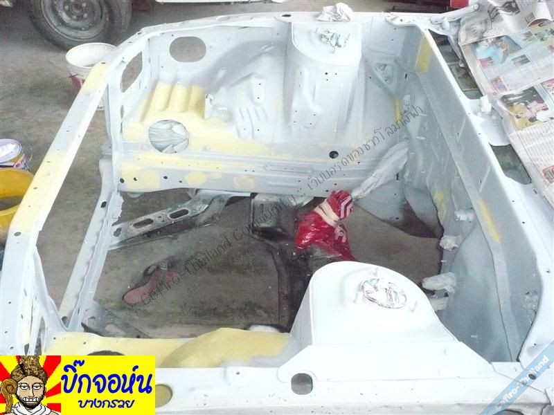

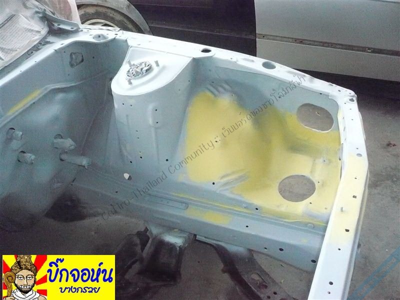

วันนี้
-เปลี่ยนแผนเรื่องสีห้องเครื่องเล็กน้อย ทำสีฟ้าCALSONIC ส่งหางหลังแท้ไปเป็นตัวอย่างสี
-บอดี้ภายนอก ปีหน้าดึงโป่งรอบคันแบบรถ นัทCALSONIC แต่หน้า+หลังยังเป็น A31 เหมือนเดิม แล้วทำสีฟ้า CALSONIC+ติดสติกเกอร์รอบคัน:coolly-0023:
หยั๋งงั้นเลยนะน้า
อีกหน่อยคงต้องเปลี่ยนสีอู่ด้วยแหงๆ:coolly-0010:
วันนี้
หยั๋งงั้นเลยนะน้า
:coolly-0010: calsonic team:coolly-0010:

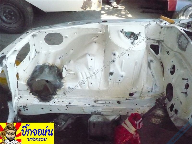

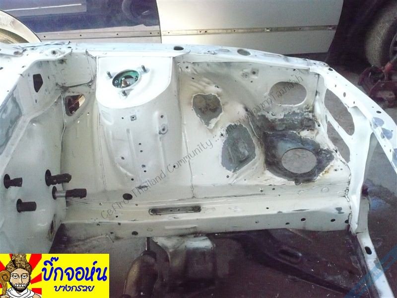

  • #196
เสียดายน่าจะมีอีกซัก6เดือน ไม่งั้นโดนชุดใหญ่กว่านี้
ปล.พรุ่งนี้น้าจะมีข่าวดี ผมรับประกัน:coolly-0010:
