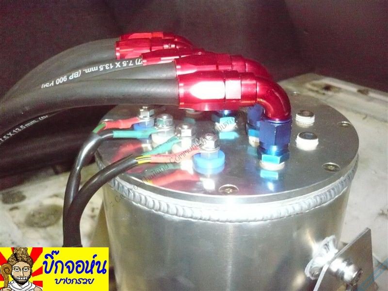

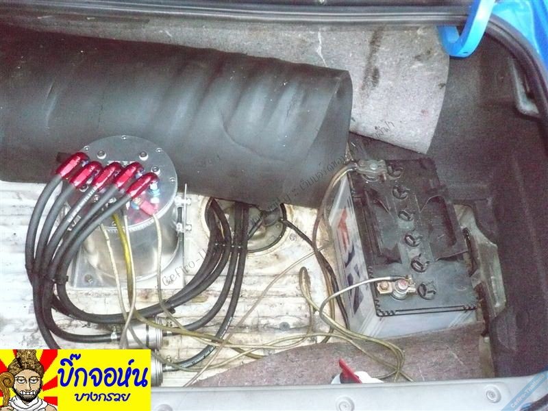

Re: CEFIRO A31 "จ จ จ PROJECT" RB26(33)-แคมHKS 272/272-เฟืองแคม TOMEI-หัวฉีด900-รางหัวฉีด TOMEI-เรคกูเรเตอร์ TOMEI-อินเตอร์5.5"-หม้อน้ำGREDDY-คอล์ยSPRITFIRE-กล่องEMS-OS 3แผ่น-ท่อไทเทเนี่ยมHKS 102 ม.ม.
วันนี้
-เช็ครั่ว เสียงปั๊มติ๊ก NISMO2ตัว สนั่นดีมากๆ
-ลองติดเครื่องแล้ว
-รอช่างไฟมาเดินสายไฟปั๊มติ๊กครับ:coolly-0023:

ได้คิวช่างไฟแล้ว วันเสาร์พี่จิมจะมาเดินสายไฟปั๊มติ๊กให้ครับ:coolly-0023:

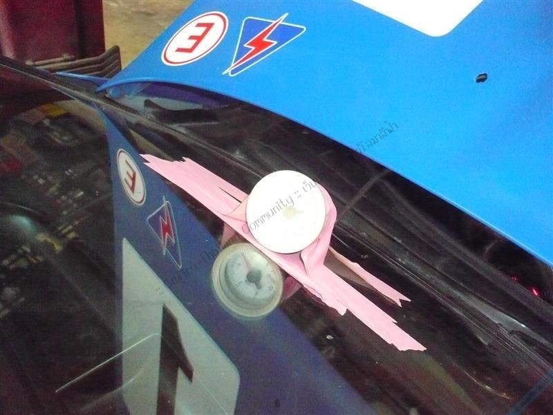

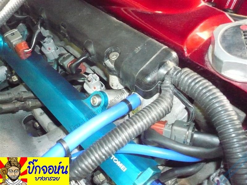

FUEL PRESS ใส่ชั่วคราวสำหรับจูน:coolly-0023:

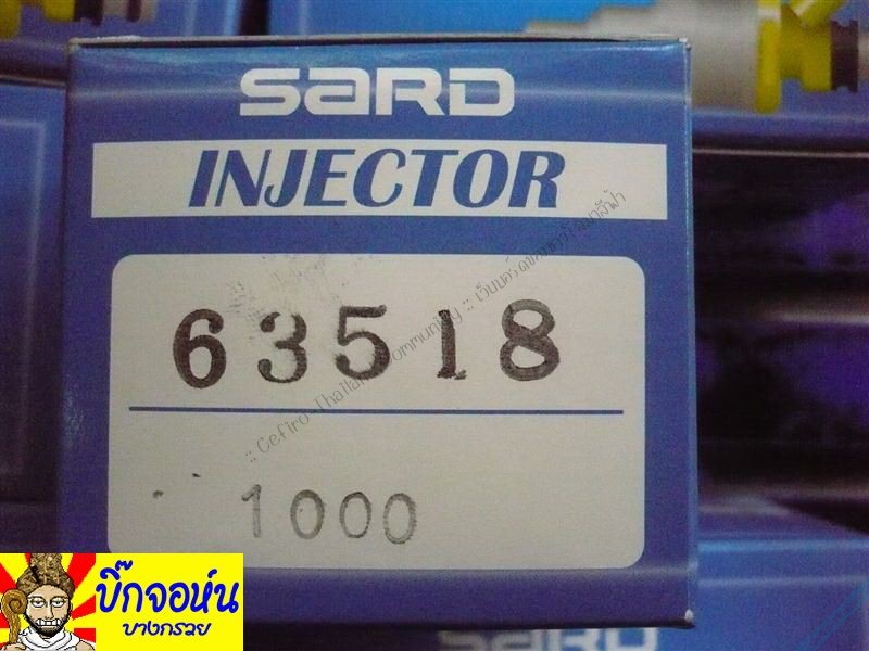

วันนี้

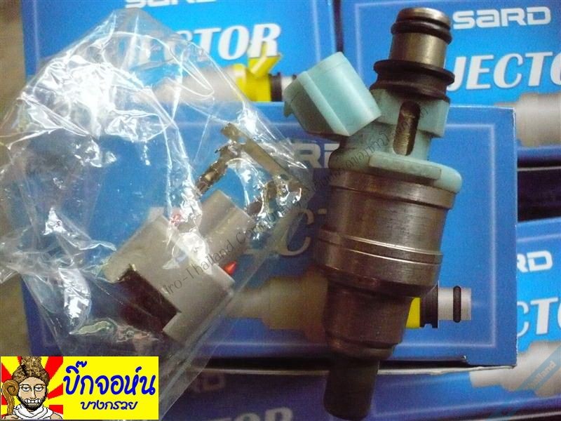

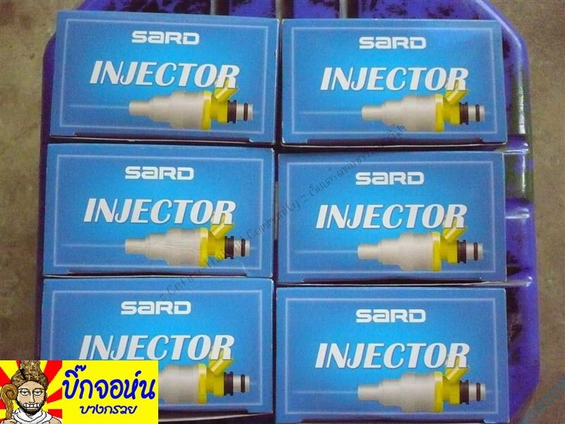

หัวฉีด1000 มาถึงมือแล้วครับ:coolly-0023:
กำลังว่าจะมาแจ้งข่าวอยู่พอดี เพิ่งขุดเจอจากรังปลวกข้างบ้านครับน้า:coolly-0010:

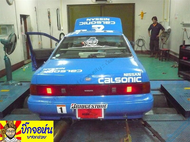

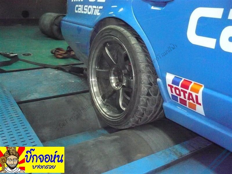

กำลังจะขึ้นรถสไลค์ไปไดโน่ครับ:coolly-0023:

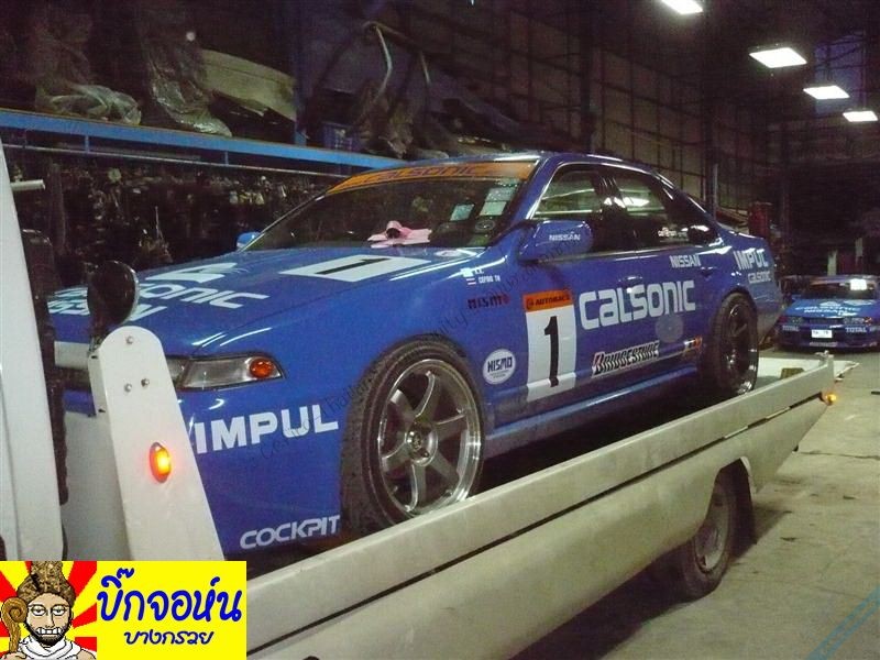

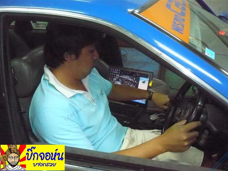

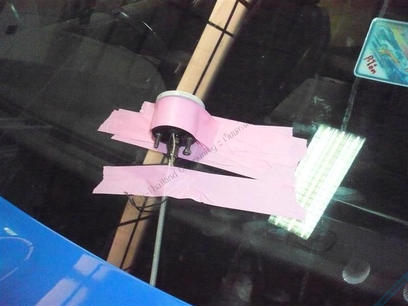

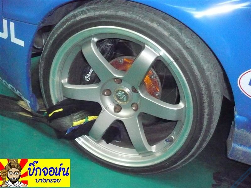

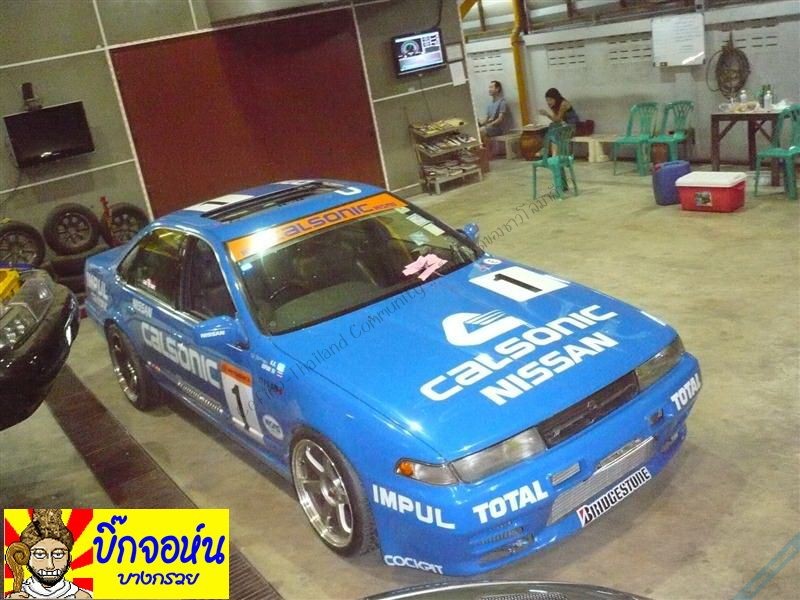

เสร็จจากไดโนแล้ว น้าอย่าลืมอะไรที่ดูแล้วกระชุ่มกระชวยหัวใจบ้างนะน้า:coolly-0010:
  • #575

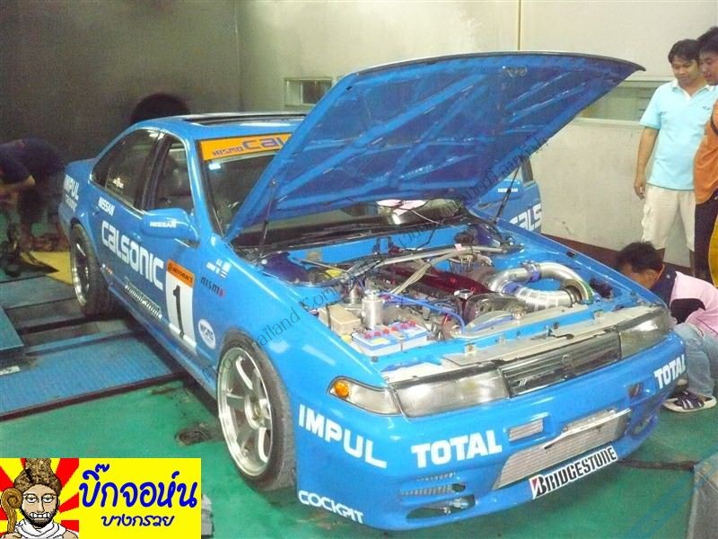

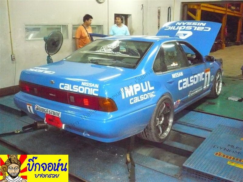

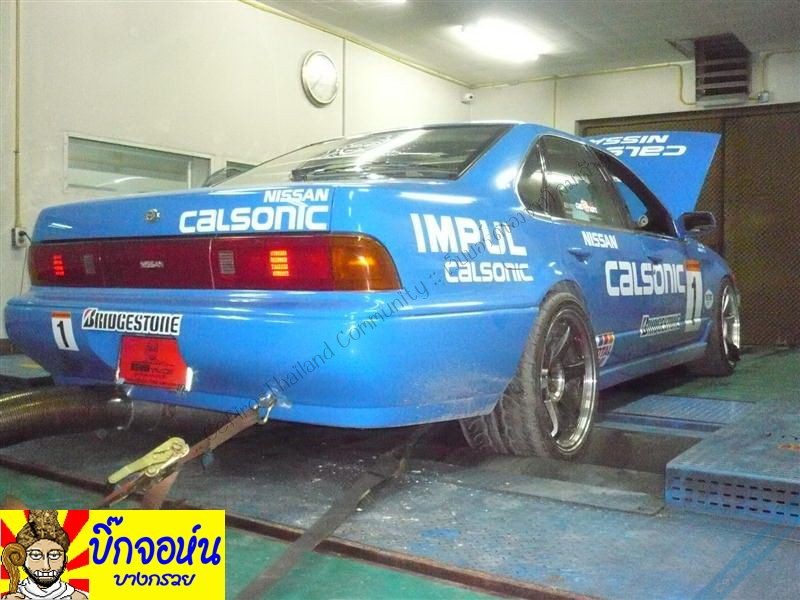

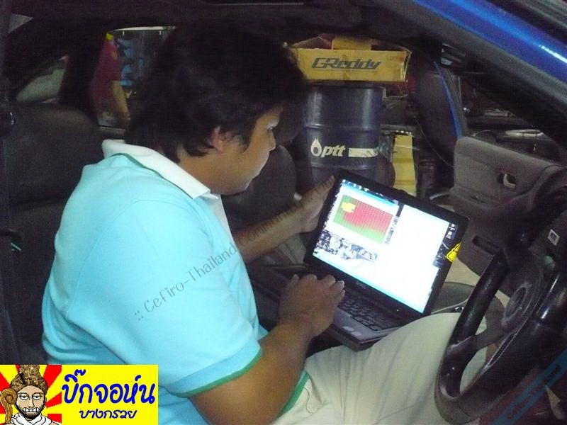

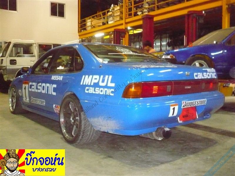

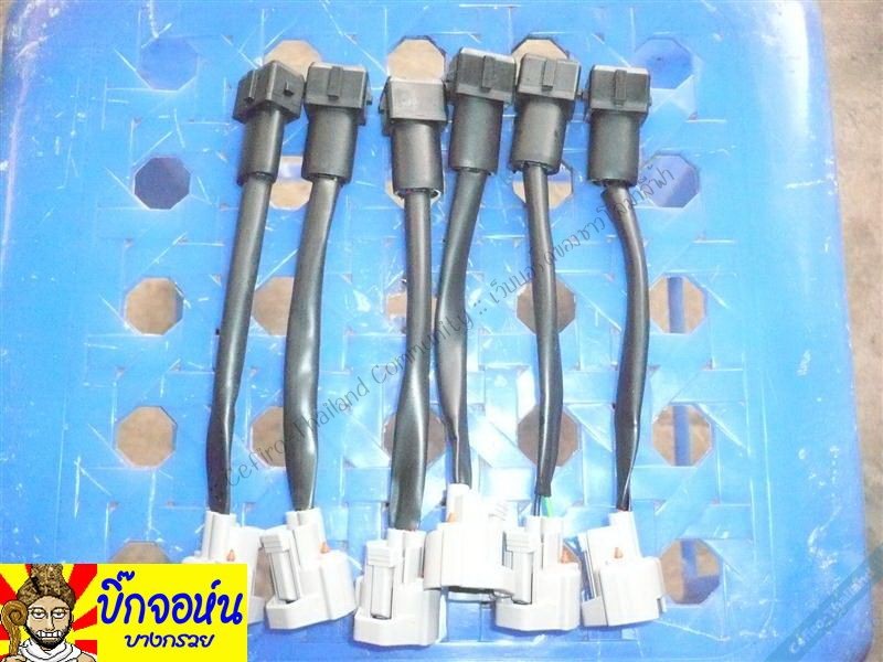

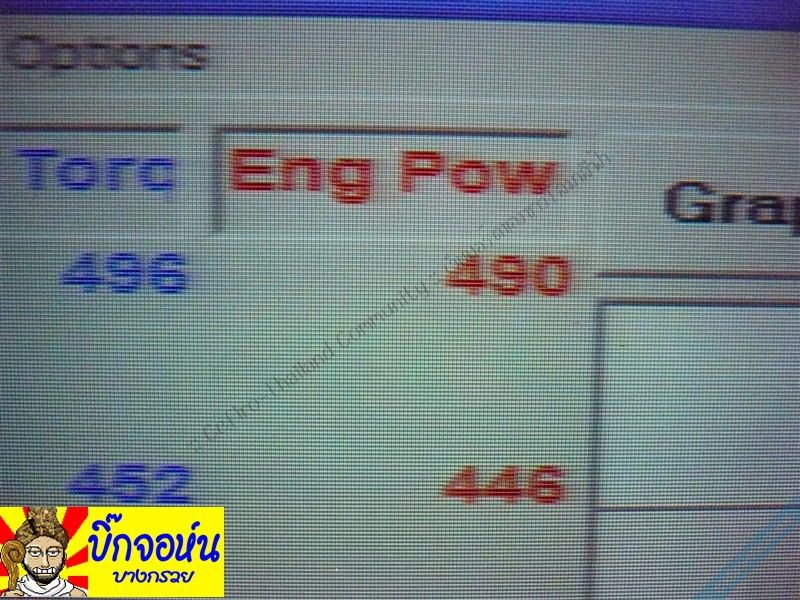

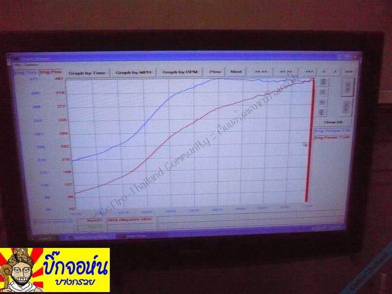

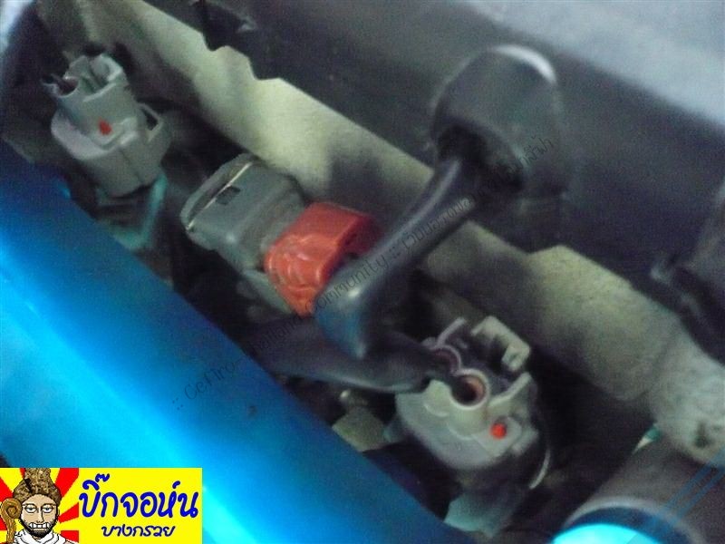

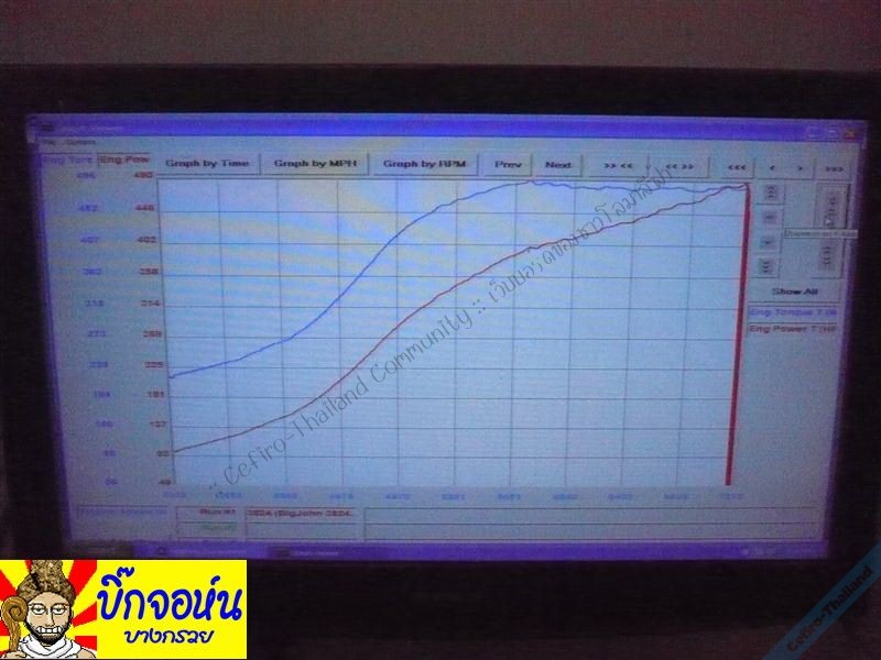

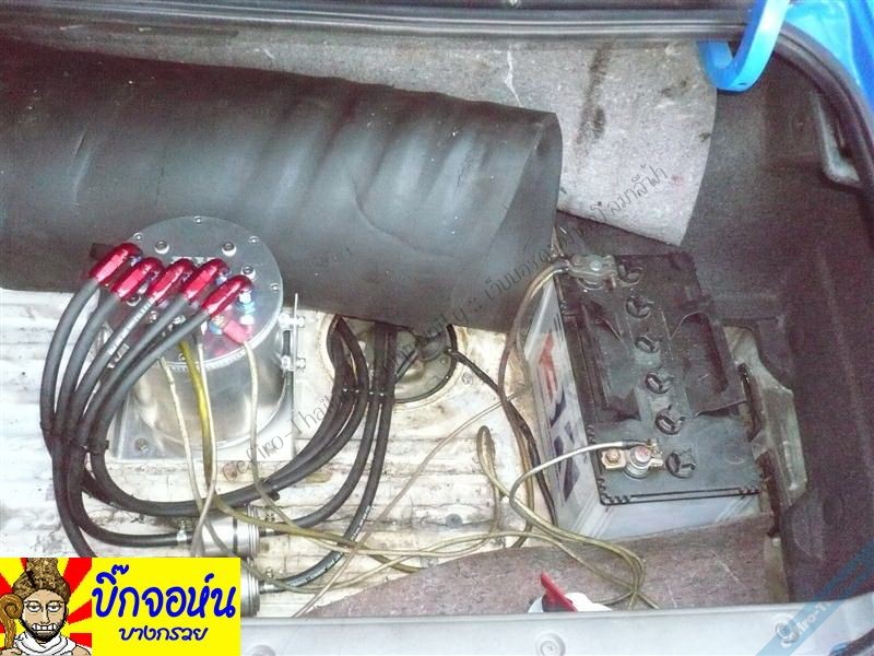

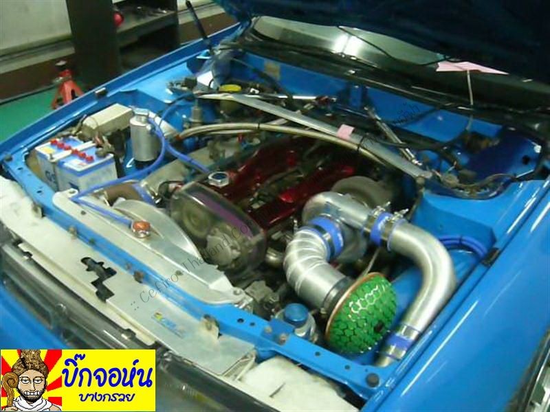

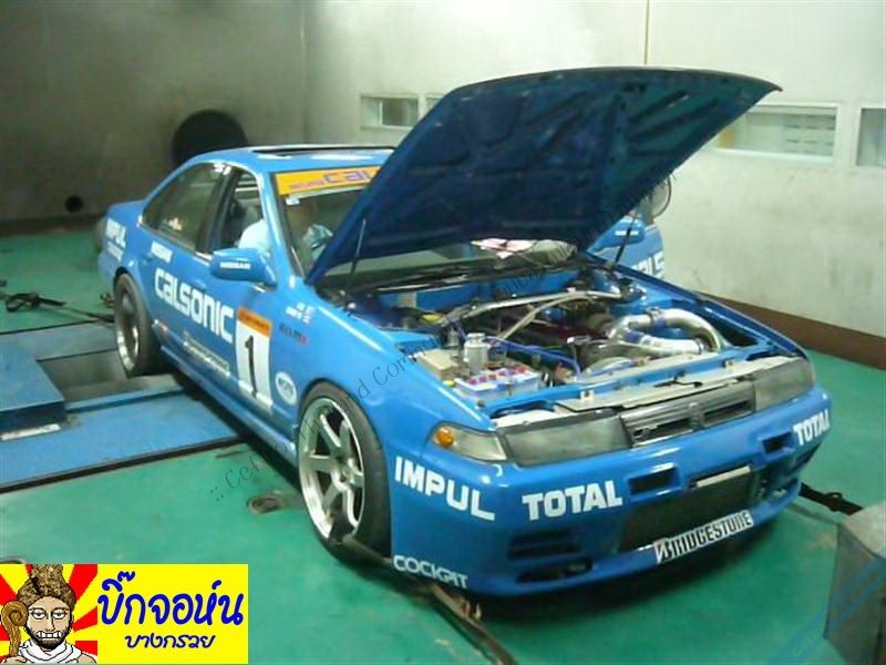

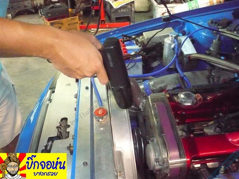

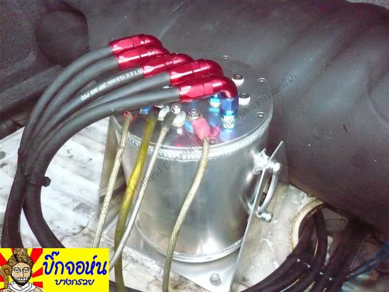

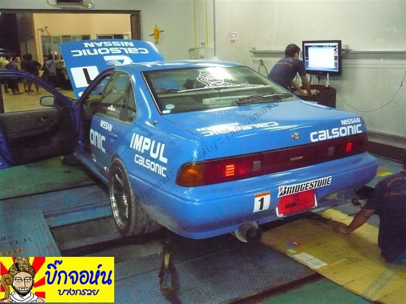

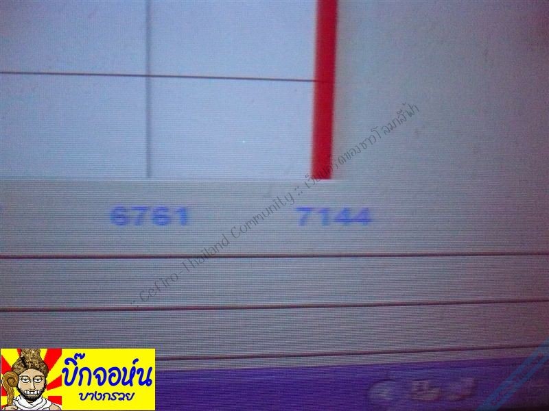

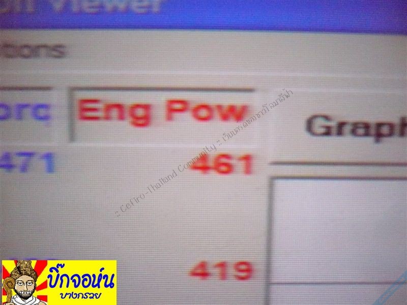

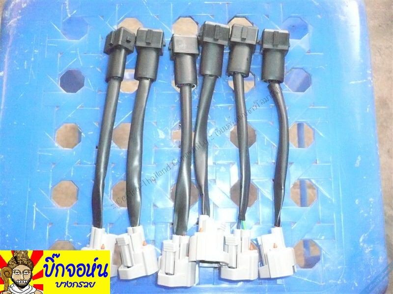

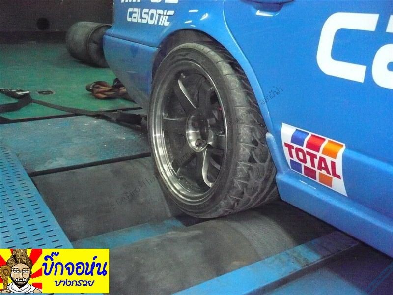

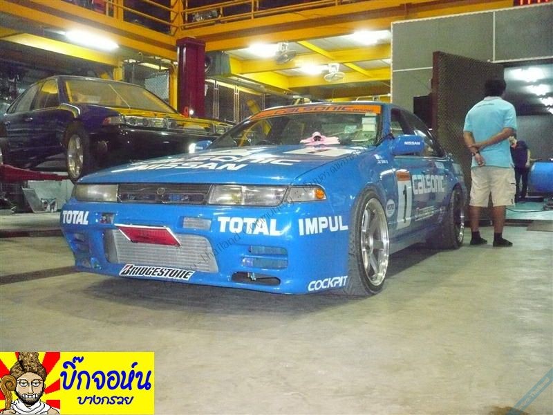

-พี่จิมมาทำสายอแดปเตอร์หัวฉีดใหม่โดยไม่ต้องตัด-ต่อปลั๊กในรถ+เดินสายไฟปั๊มติ๊กพร้อมฟิวส์

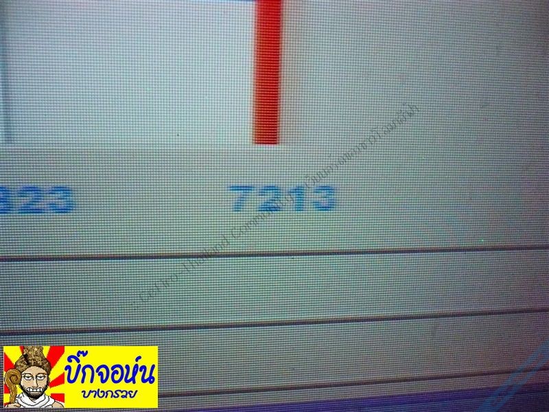

-Dr.DONUT มาจูนถนนลองอาการเครื่องและลองปรับบูส สปริงในเวสเกตชุดนี้เปิดที่0.8
-คุณโบ้ มาสไลค์รถไปขึ้นไดโน่
0.9บาร์...461ม้า ที่ 7144รอบ/นาที
1.0บาร์...490ม้า ที่ 7213รอบ/นาที
1.1บาร์...503ม้า ที่ 6943รอบ/นาที
-สรุปว่าเครื่องผ่านไม่มีปัญหาอะไร งานจบ พร้อมส่งรถไปจูนกล่อง EMS
เครื่องยังไปได้อีกแยะ รอบยังเหลือครับน้า:coolly-0023:

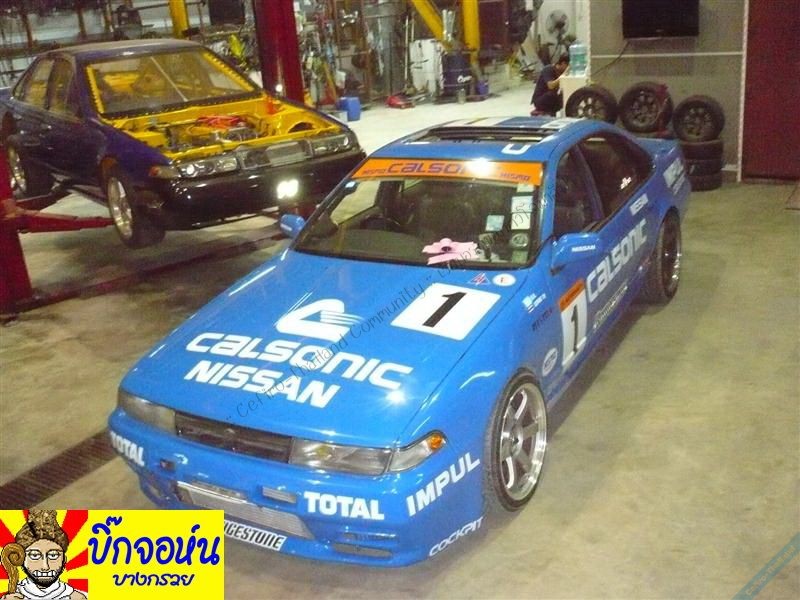

STEPนี้ขับบนถนนไม่รอรอบเลย มันส์มากๆ
มันส์ขนาดที่ต้องไปซื้อ T88 34D #12 มาเล่นบ้าง เตรียมใส่ RB20เครื่องตัวใหม่ของผมครับ:coolly-0023:

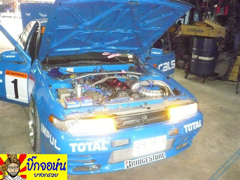

เห็นรูปแล้วนึกขึ้นได้ น้ามี"รีเลย์ไฟหน้ามั๊ย"
เคยวิ่งเลี่ยงเมืองชลบุรีดึกๆ "จะกินแหน"มารอบแล้ว
ไม่ได้แรงแต่มองทางไม่เห็น มืดมากกกกกก
ไฟฉายส่องกบ ยังสว่างกว่าไฟหน้ารถผมอีก
อีกเรื่อง ผมไม่ขึ้นเทรเลอร์นะน้า มีคนอยากกินลม ดมควันพิษ:coolly-0010:

STEPเครื่องตัวนี้ยังไปได้อีกแยะ งวดนี้แค่เช็คอาการ+ความพร้อมของเครื่อง จูนเต็มๆ มันส์กว่านี้อีกแยะ
-รีเรย์ไฟหน้าเดี๋ยวใหพี่ จ. จัดการทำให้
-รูปตอน503 เมื่อคืนถ่ายเอาไว้แต่ดันกดผิดรูปช่วงหลังเลยหายไปทั้งหมด สายๆจะถ่ายรูปจากกราฟมาให้ชมใหม่ ตอนนี้ยังง่วงอยู่ครับ:coolly-0032:
