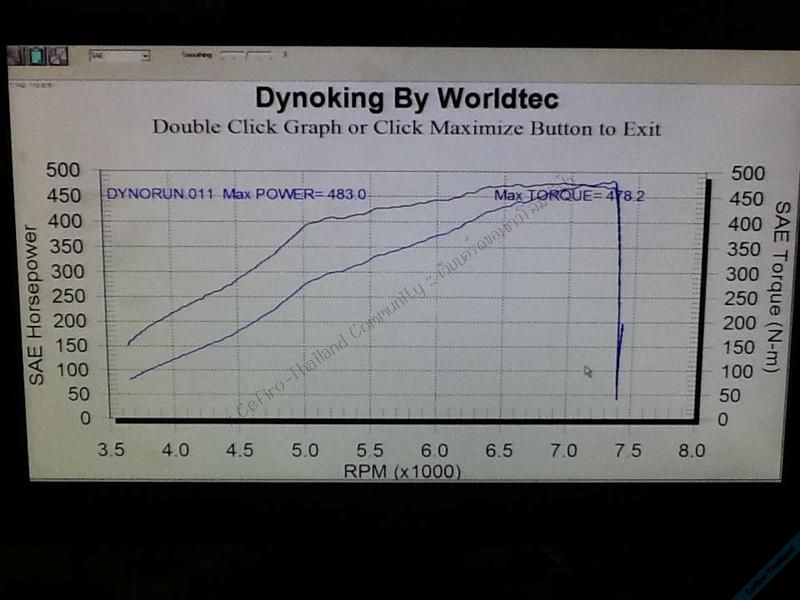

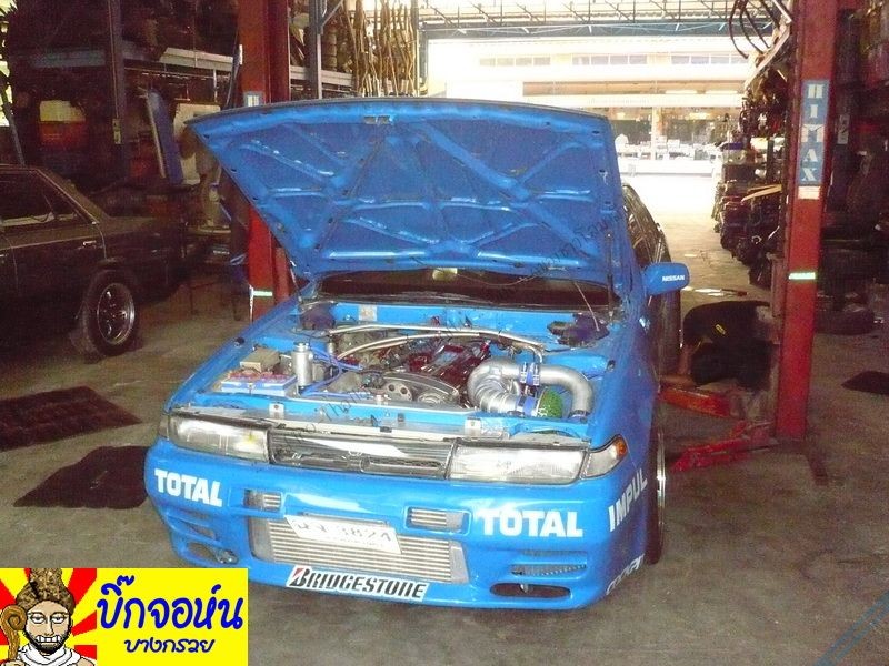

น้าจ.จูนโดนเลยผมชอบแนวนี้ 500รถบ้าน ขับง่าย ขับมันส์ ไม่รอรอบ:coolly-0010:
    54.4 กิโลไบต์ · จำนวนการดู: 680
Re: CEFIRO A31 "จ จ จ PROJECT" RB26(33)-แคมHKS 272/272-เฟืองแคม TOMEI-หัวฉีด900-รางหัวฉีด TOMEI-เรคกูเรเตอร์ TOMEI-อินเตอร์5.5"-หม้อน้ำGREDDY-คอล์ยSPRITFIRE-กล่องEMS-OS 3แผ่น-ท่อไทเทเนี่ยมHKS 102 ม.ม.
นั่นเลย P:coolly-0010:
แสดงว่าดีจริงใครๆก็เชียร์ก้านตัวนี้ แต่ที่จะเอามันเป็นแบบพิเศษ
ต้องสั่งครับน้า ใช้เวลาทำ3เดือน รอกันเหงือกแห้งงงงง:coolly-0011:
ผมเห็นทีแรกผมยังชอบเลยน้า พุ่งตั้งแต่ต้นเลย
ไม่รอรอบเหมือน26 ที่ใส่โบใหญ่ทั่วไป
เมื่อวานที่คุยกัน แกว่าแคมที่ผมใส่ มันต้องไปได้มากกว่านี้
ติดอยู่2อย่าง ใส้เดิม กับ ออคเทน100 หมดคาแท่น ไม่งั้นมันส์กว่านี้อีกเยอะ
แต่แค่นี้ก็พอแล้ว แกว่าแค่นี้บนถนนก็น่ากลัวแล้ว สำหรับคันอื่นที่ไม่รู้ แล้วมาลอง

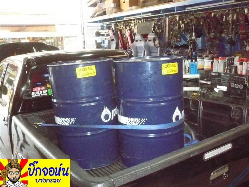

วันนี้

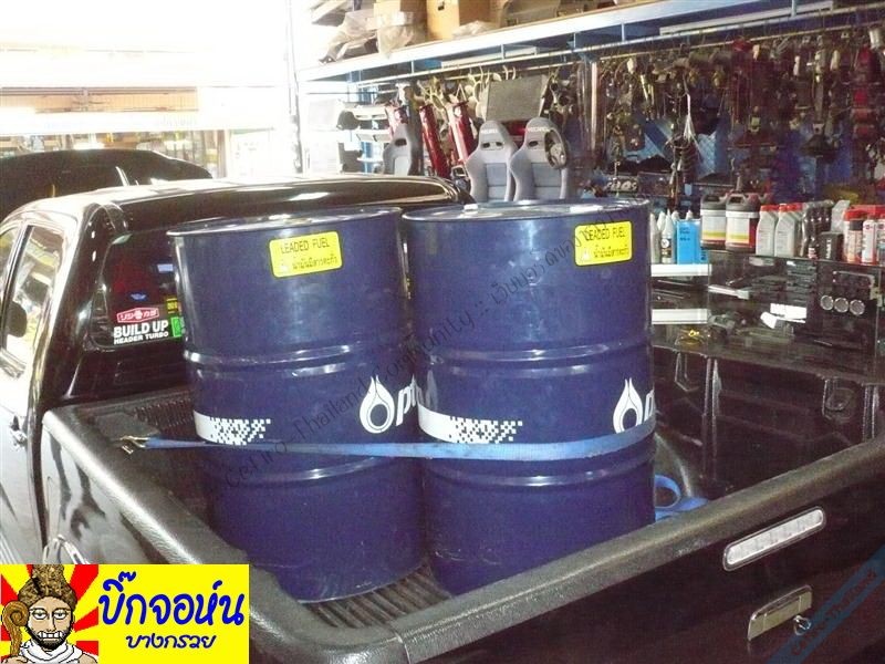

-กำลังสไลค์รถกลับมาอู่

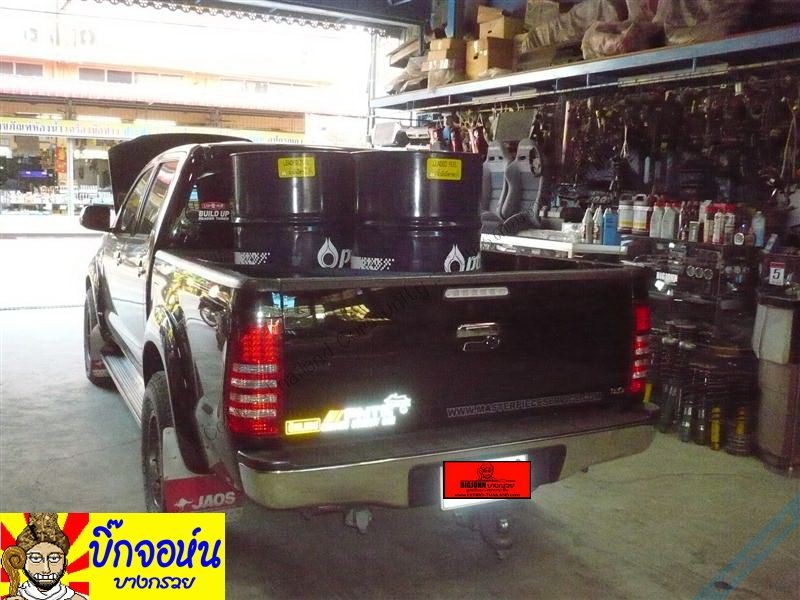

-ออคเทน100 2ถัง 400ลิตรกำลังตามมา:coolly-0023:
  • #670

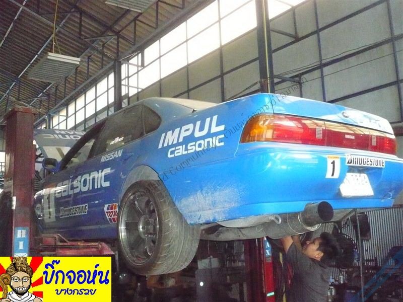

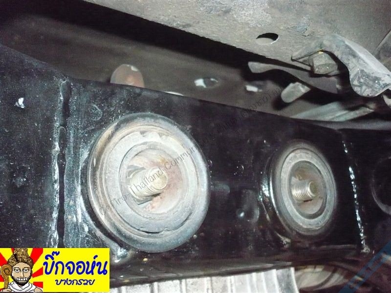

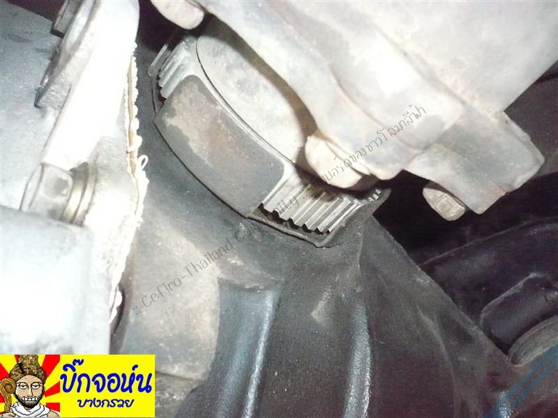

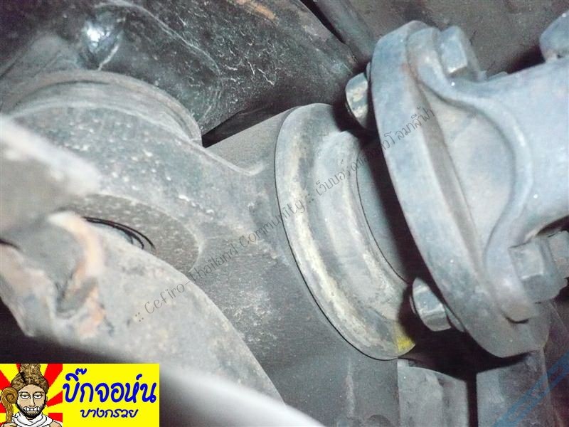

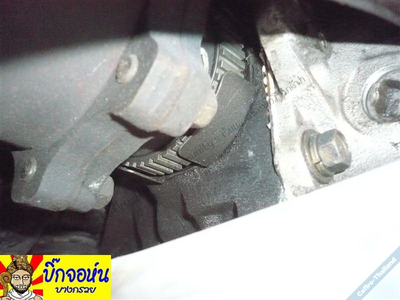

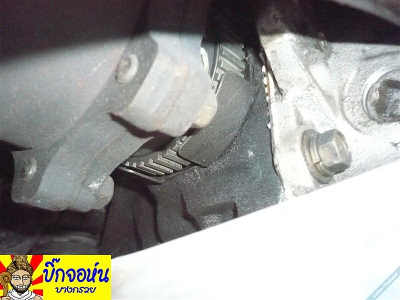

-รถกลับมาถึงอู่แล้ว
-ยกขึ้นฮ๊อยเช็คน้ำมันเฟืองท้ายไม่ได้รั่วจากซีลทั้ง3ตัว แต่น้ำมันเฟืองท้ายร้อนจัด ทะลักออกทางท่อหายใจ แก้ไขโดยต่อท่อหายใจให้สูงขึ้นไประบายที่กันชนหลังครับ:coolly-0033:

ออคเทน100 2ถังต้องไปขนอีกรอบ มาพร้อมรถเสี่ยงไปหน่อยครับ:coolly-0033:

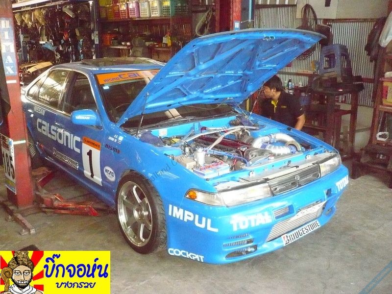

    88.6 กิโลไบต์ · จำนวนการดู: 1,176
    95.4 กิโลไบต์ · จำนวนการดู: 1,188
ฝากน้า"ลองของ"ให้ทีนะครับน้า ไม่รู้ว่าต้องให้น้า จ.เก็บอีกป่าวน้า
จะได้นัดแกไว้ล่วงหน้าเลย เดี๋ยวเปิดเทอมใหม่คิวยาวนะน้า
ปล.มี "หนม"ไปฝากน้าแล้วนะ:coolly-0010:

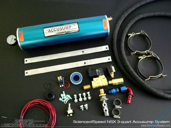

ลองเล่นตัวนี้ดูครับ:coolly-0023:

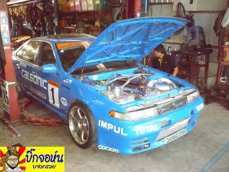

เข้ามาปรับโช๊คหน้านิดหน่อย:coolly-0033:
