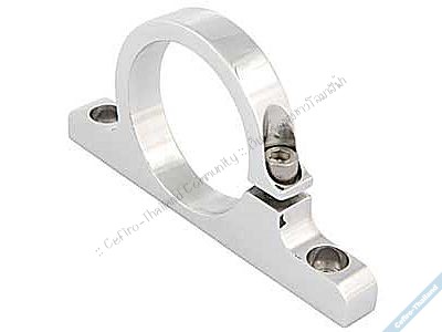

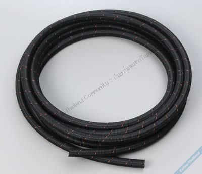

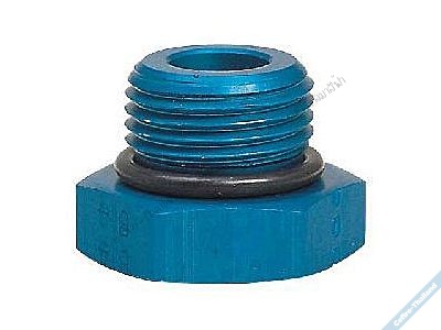

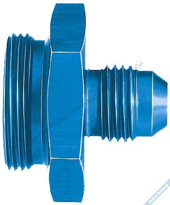

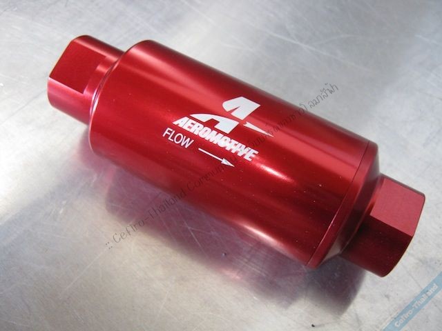

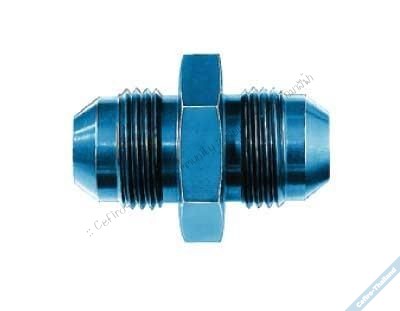

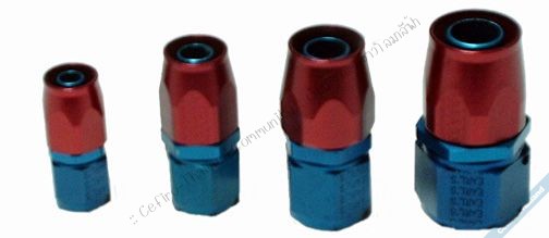

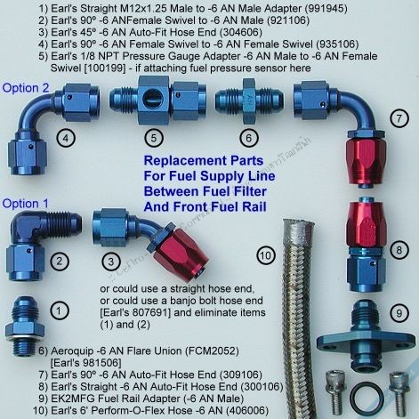

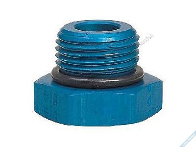

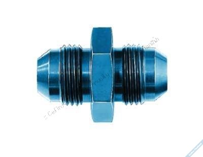

ต้องมีของอยู่ในมือก่อน แล้วลองวางตำแหน่งในฝากระโปรงท้าย ถึงจะกำหนดหัวต่อมุมต่างๆบนแผ่นอลูมิเนียมได้
ปั๊มติ๊ก...2ตัว
กรองเบนซิน AN10...4ตัว/AN6...1ตัว
ขายึดกรองเบนซิน...5ตัว
คร่าวๆ

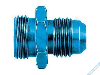

-หัวต่อตรง AN10...18ตัว/AN6...2ตัว
-หัวต่อ 90 AN10...9ตัว/45 AN10...1ตัว/90 AN6...2ตัว
-ข้อต่อเรคกูเรเตอร์+รางหัวฉีด AN10...5ตัว
-ปลั๊กอุดเรกูเรเตอร์ ...3ตัว มีรูเกลียวใส่เกจ์...1ตัว
-ข้อต่อถังA-ไหลกลับ-ปั๊มติ๊ก-กรอง AN10...15ตัว AN6...2ตัว
-ข้อต่อ AN10...6ตัว
-หัวสวม AN6...2ตัว
-แผงระบายความร้อน AN10...1แผง:coolly-0033:
-เกจ์...2ตัว
-ท่ออ่อนคาบอน AN10...ฟุต AN6...ฟุต

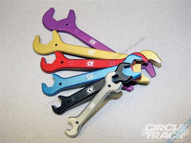

-ประแจ เบอร์ละ...2ตัว
*ข้อต่อทุกตัวใช้รุ่นไม่มีโอริง*

ระบบน้ำมันชุดนี้ไม่รวม fittings ซื้อ 044 ได้เป็นเข่งเลยน้า
ตอนนี้ได้ราคามาแล้วครับ ไม่รวม earl/'/s อันนี้เดี๋ยวสั่งเอง
ซื้อตามร้านแพงดีนัก สั่งเองก็ได้
  • #131
Re: CEFIRO A31 "จ จ จ PROJECT" RB26(33)-แคมHKS 272/272-เฟืองแคม TOMEI-หัวฉีด900-รางหัวฉีด TOMEI-เรคกูเรเตอร์ TOMEI-อินเตอร์5.5"-หม้อน้ำGREDDY-คอล์ยSPRITFIRE-กล่องEMS-OS 3แผ่น-ท่อไทเทเนยี่ยมHKS 102 ม.ม.
-ข้อต่อ EARL/'/S บ้านเราแพงจัด ของมือ2ก็ยังแพงสั่งเข้ามาเองดีที่สุด:coolly-0023:

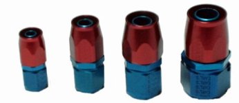

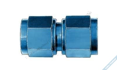

มืออยู่ไม่สุขซนอีกแล้ว พอมั๊ยน้า
1 X 3AN,1 X 4AN,1 X 6AN,1 X 8AN,1 X 10AN,1 X 12AN
ยี่ห้อไรไม่รู้ ใช้ได้กับ earl/'/s and aeroquip :coolly-0010:
<?XML:NAMESPACE PREFIX = O /><o:p]
</o:p]

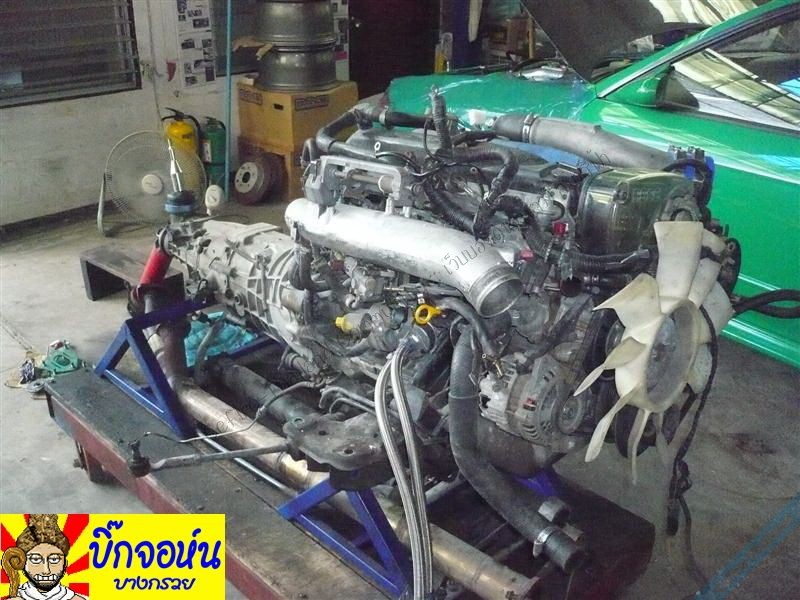

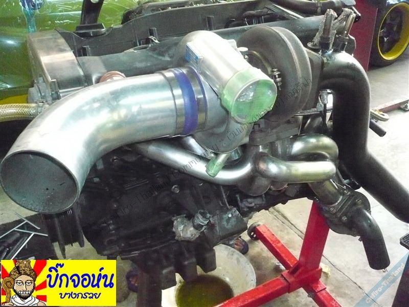

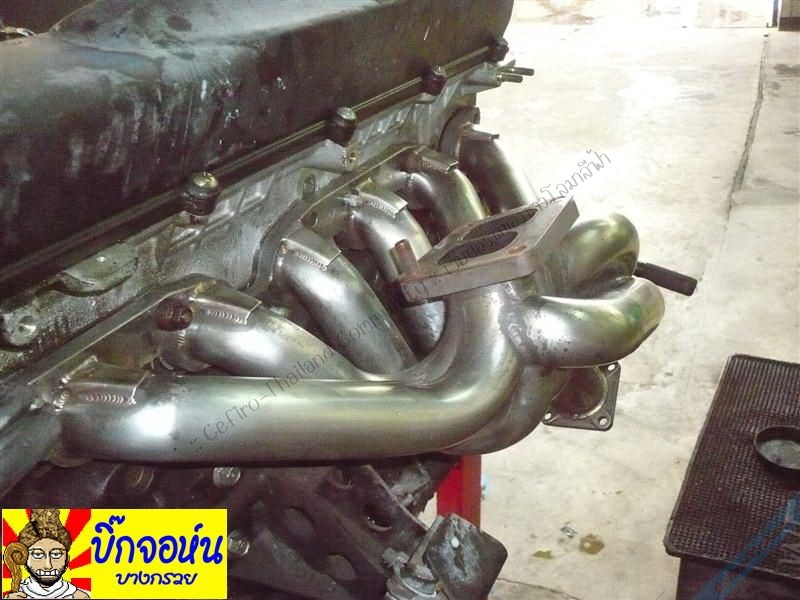

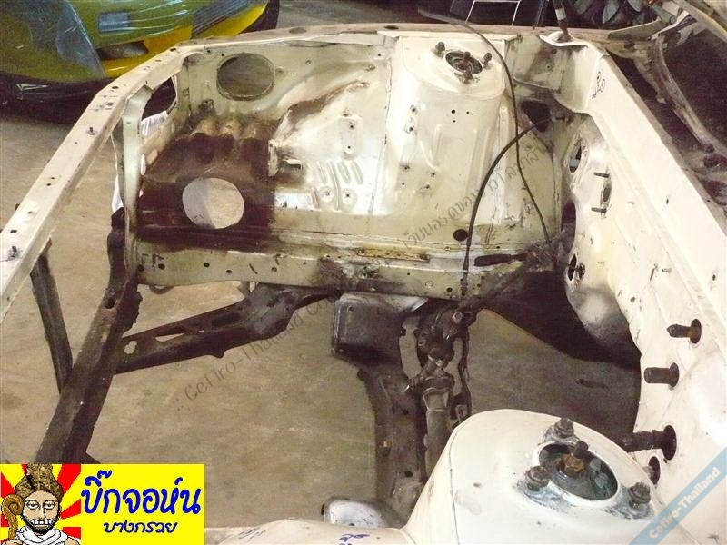

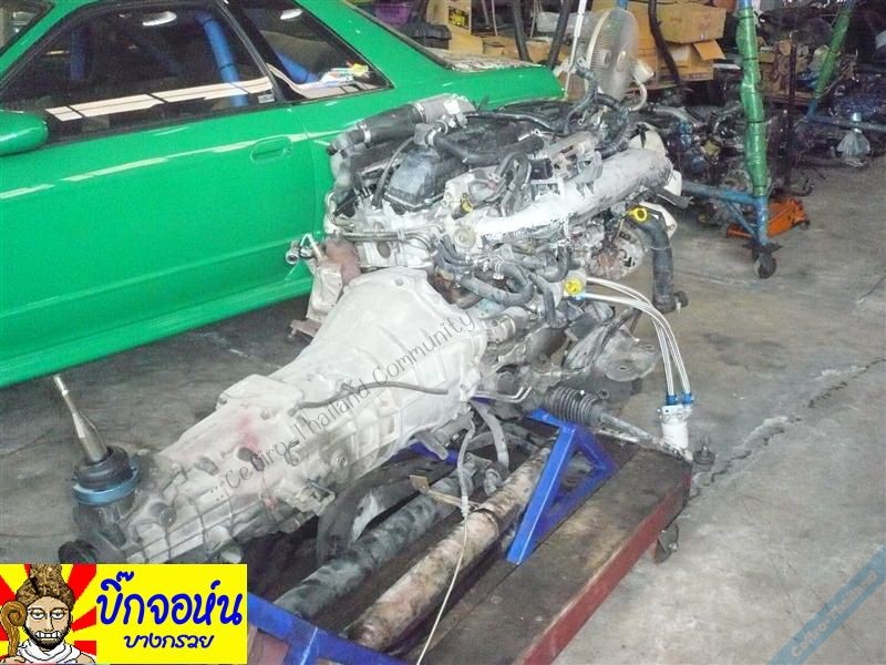

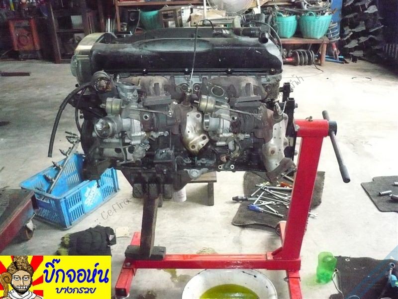

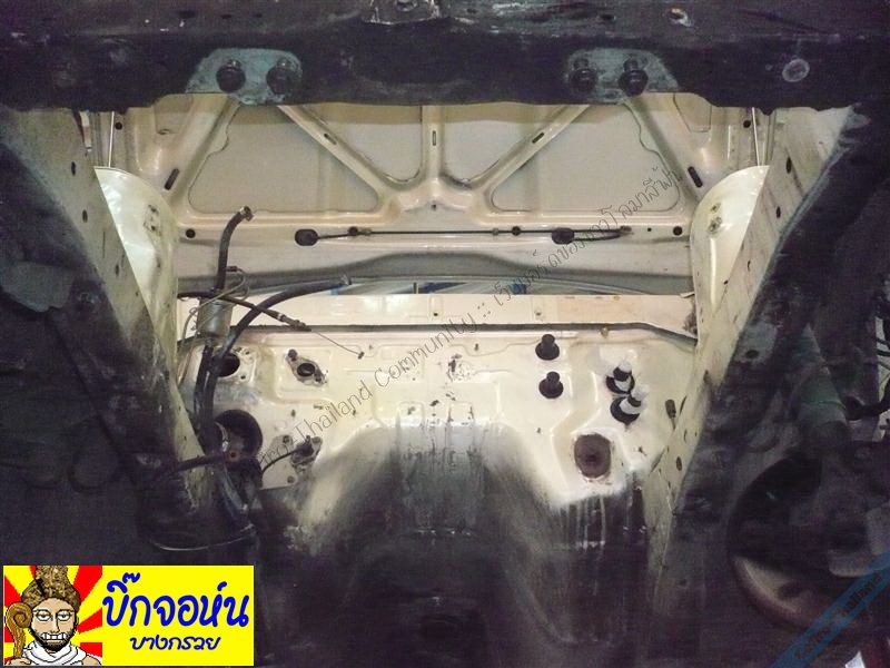

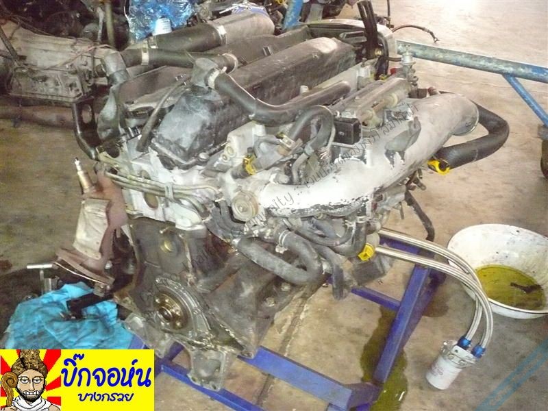

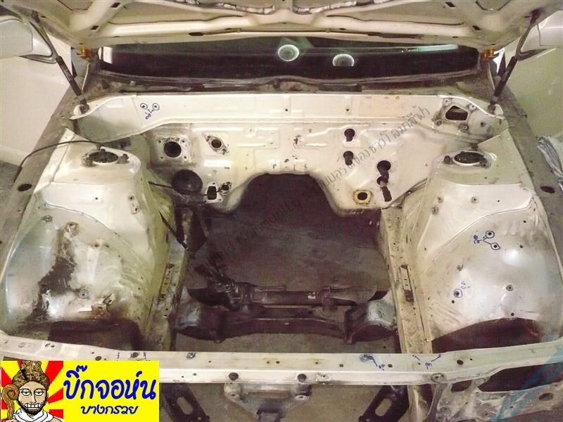

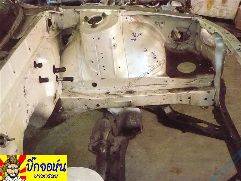

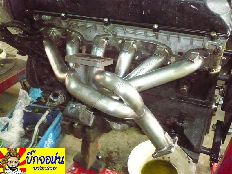

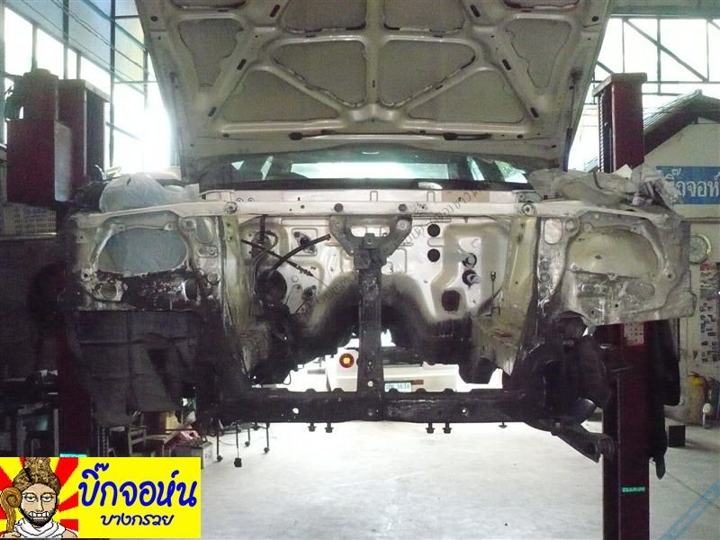

วันนี้
-ยกเครื่องออกมาแล้ว
-กำลังรื้อห้องเครื่องให้เกลี้ยง

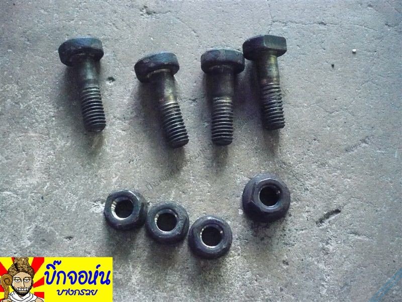

-เพลากลางท่อนหลังน็อต M8 ไม่รอด ต้องเปลี่ยนเพลากลางท่อนหลัง น็อต M10
-โทรเรียกรถยกแล้ว รถยกสตาร์ทเครื่องไม่ติด
-หัวสายถัก เดี๋ยวค่อยมาว่ากัน:coolly-0033:

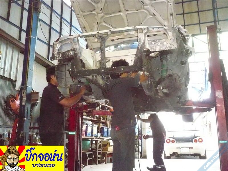

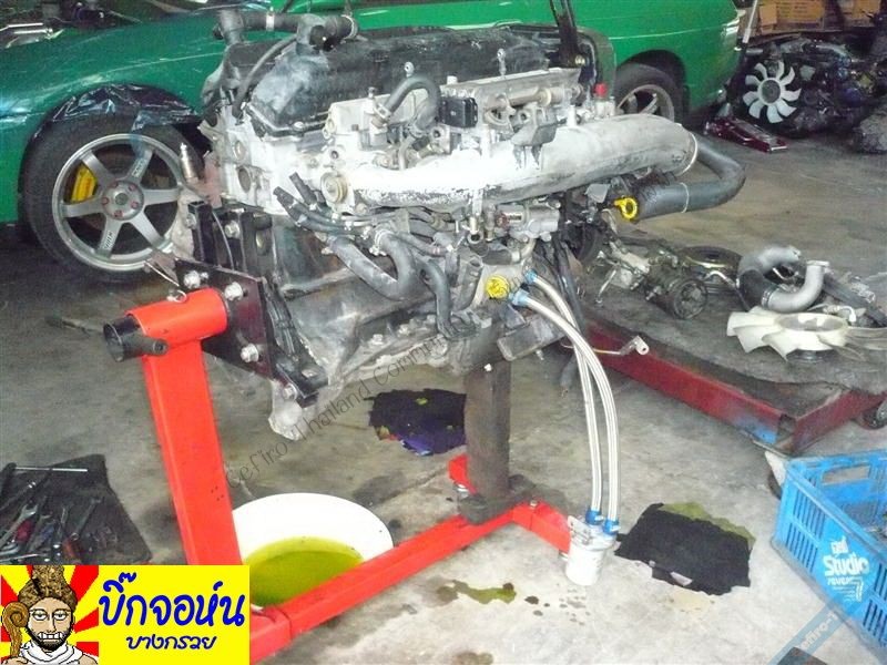

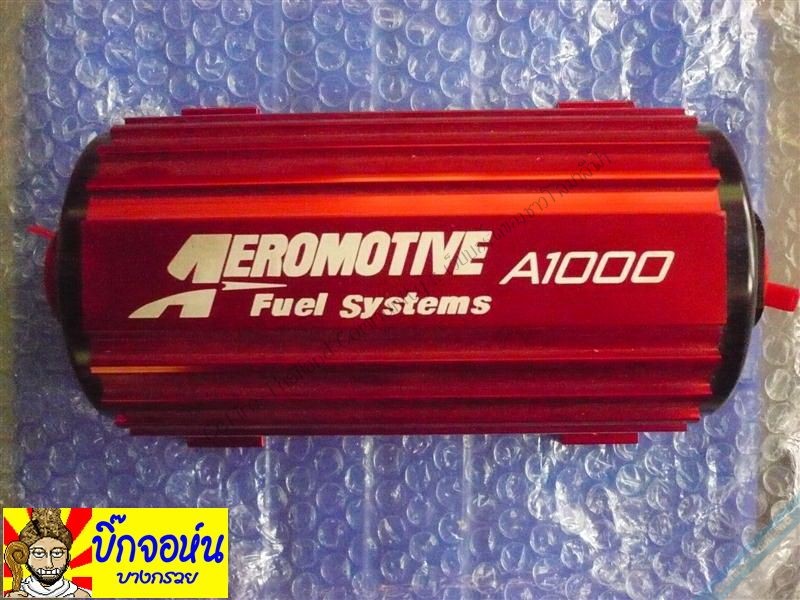

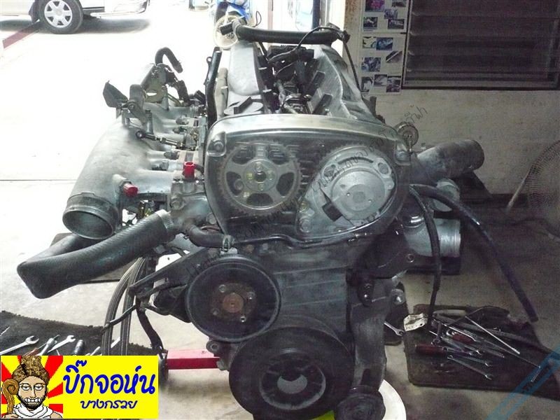

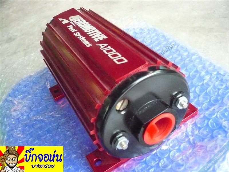

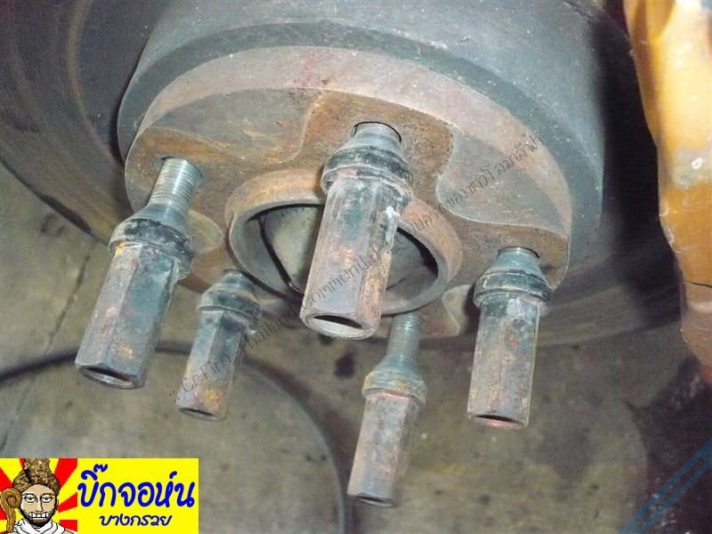

-จอดรอช่วงบ่ายๆเขาจะมายกรถไปอู่สี
-ดุมล้อหน้าเป็นดุมเดิมเจาะ5รู น็อตตัวผู้ไม่แน่น หมุนตามได้ แนะนำให้เล่นดุมซิ่ง5รู หน้าแปลนหนามากๆเหมาะกับเบรคซิ่งจานใหญ่ๆ
-A1000 มาถึงมือแล้ว
-กำลังรื้อเครื่องครับ:coolly-0033:

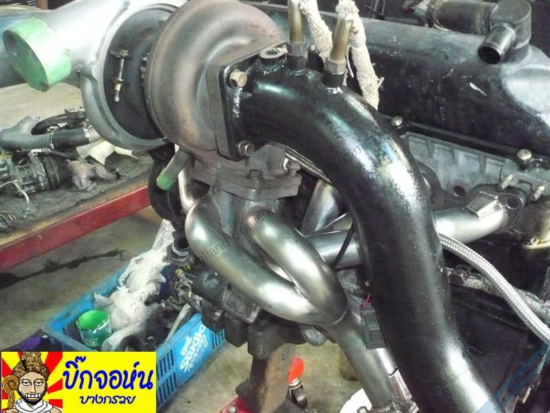

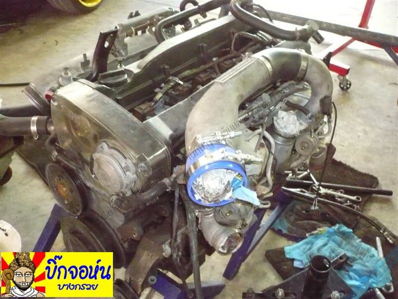

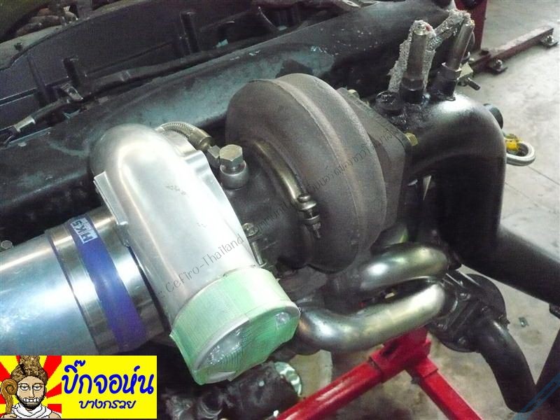

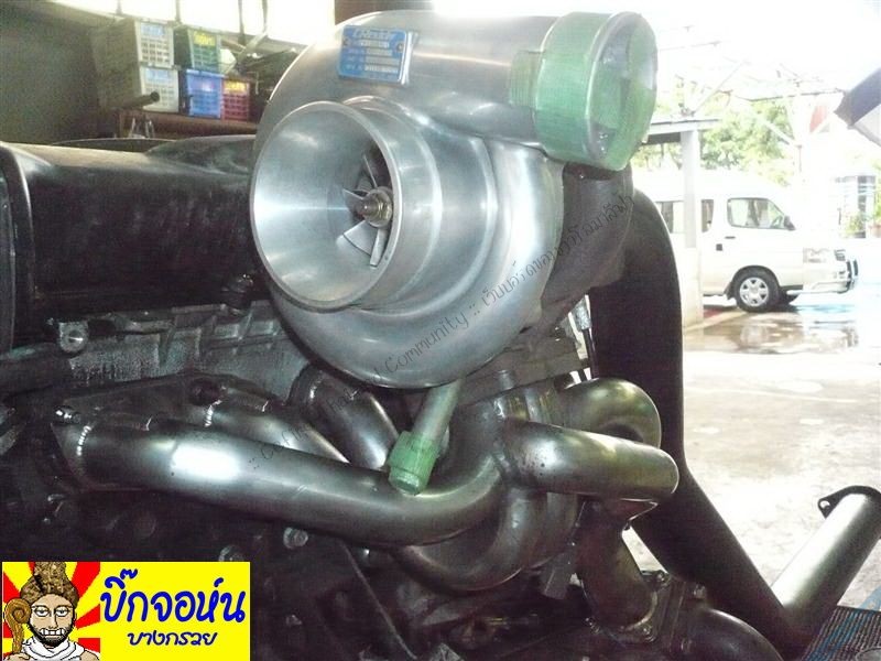

ลองประกอบดูหน้าตา:coolly-0033:
    75.9 กิโลไบต์ · จำนวนการดู: 969
    75.7 กิโลไบต์ · จำนวนการดู: 967
    89 กิโลไบต์ · จำนวนการดู: 954
    93.4 กิโลไบต์ · จำนวนการดู: 963
    79.5 กิโลไบต์ · จำนวนการดู: 962
    89 กิโลไบต์ · จำนวนการดู: 962
    82.5 กิโลไบต์ · จำนวนการดู: 970
    90.4 กิโลไบต์ · จำนวนการดู: 968
    66.2 กิโลไบต์ · จำนวนการดู: 957

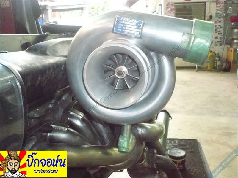

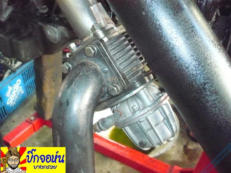

ออกเวรมาตอนเช้า หอยโตเป็นสาวซะแล้ว ไปไวมากๆครับ
-ดุมหน้าน้ามีแจ่มๆแอบซุกไว้ตรงใหนมั่งมั๊ย ตอนนี้หาไม่ทันแล้วววววว มัวแต่วุ่นกับหัว earl/'/s+ติ๊ก มะริกัน
-ด้ามเกียร์ตามที่คุยกับน้าละกันครับ นิสโมยำนิสโม ตอนนี้ 25 short shifter มาแล้ว
ปัญหาคือไม่รู้อยู่ใหน:coolly-0043: จำไม่ได้ว่าเบิกออกมายัง เยอะจัดลืมครับ
-เห็ดหอม hks 100mm เค้าว่าจะเอามาส่ง+ของอื่นๆอีกเข่งใหญ่ๆ ป่านนี้ยังไม่เห็นเลยครับ
-ชุดไม่ต้องคิดนี่มันแจ่มจริงๆ:coolly-0010:
