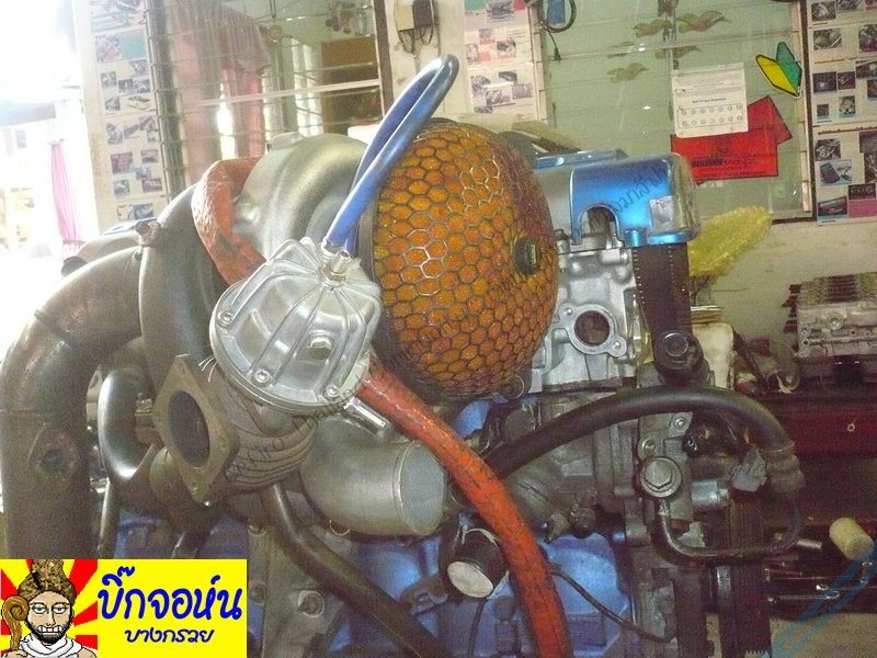

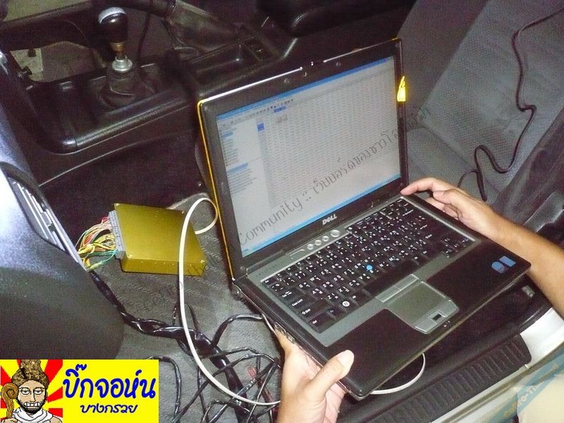

วันนี้
-น้าตู่ โคราช เอากล่อง F CON 3.24 มาส่งให้
-Dr.DONUT จัดการจูนทดสอบกล่องว่าใช้งานได้ตามปกติ:coolly-0023:

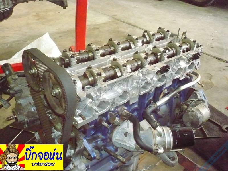

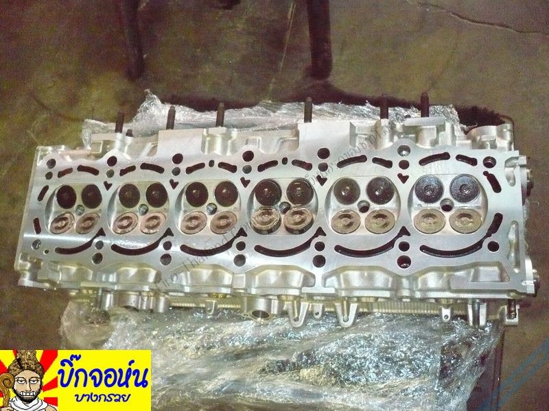

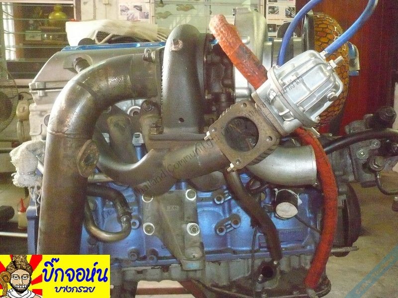

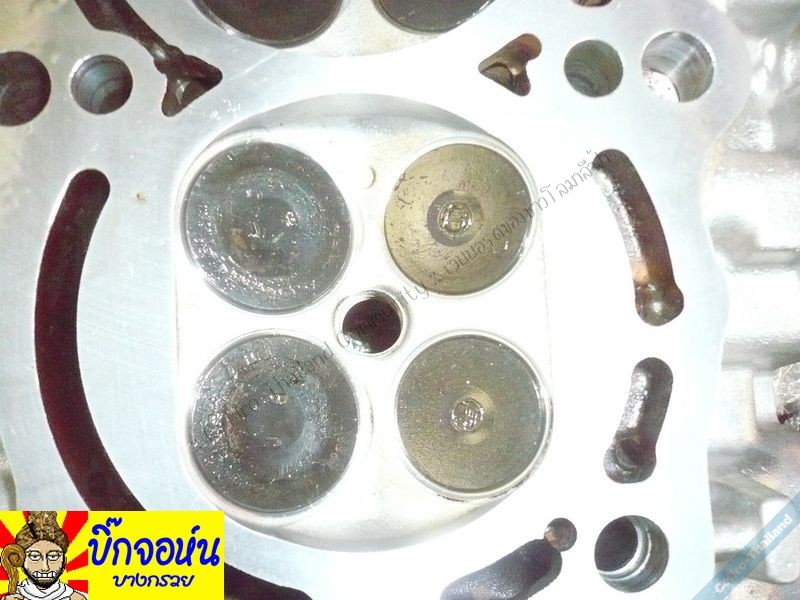

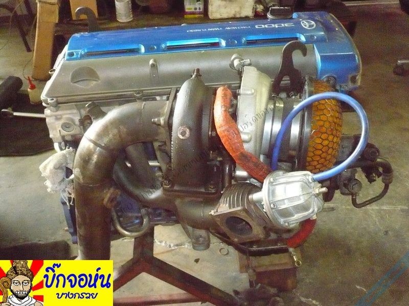

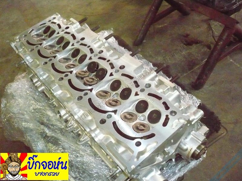

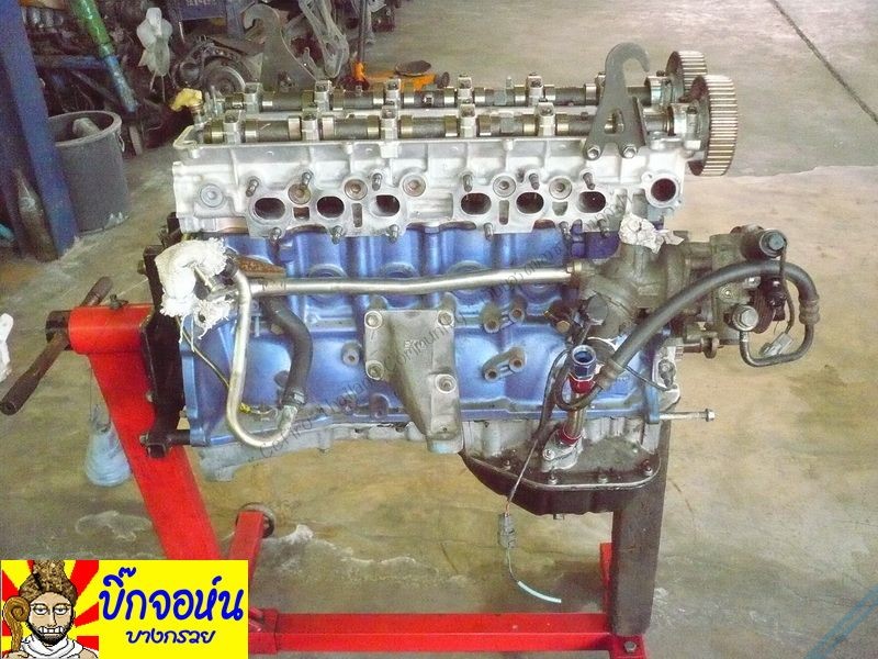

เครื่องตัวใหม่
ฝาสูบ
-วาล์วไอเสีย 1J
-สปริงวาล์ว 1J
-ล้วงคอพอร์ทไอดี ไอเสีย
-เจียร์บ่า เจียร์วาล์ว เปลี่ยนซีลก้านวาล์ว ปรับหน้าเรียบ
เสื้อสูบ
-2J เดิมโรงาน รื้อ ตรวจสภาพ ประกอบใหม่
-ประเก็นชุดใหญ่แท้
เทอร์โบ
-K27 MOJ
เวสเกต
-GREDDY TYPE R
หัวฉีด
-720
กล่อง
-F CON 3.24
-NAVIGATOR
STEP รถบ้าน เน้นใช้งาน+ขับเล่นไปกินลาบกับพรรคพวก:coolly-0023:

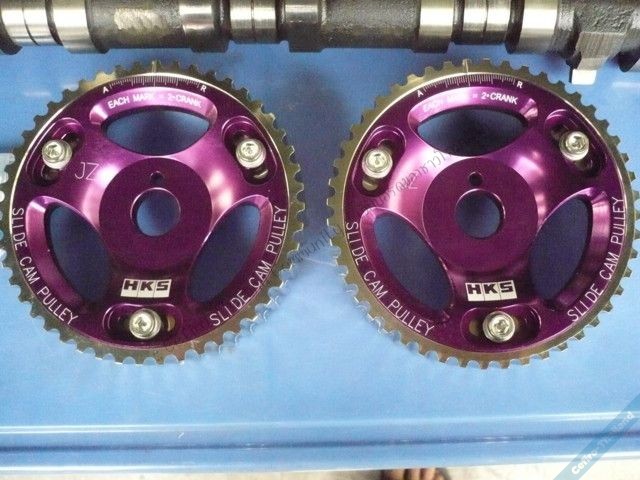

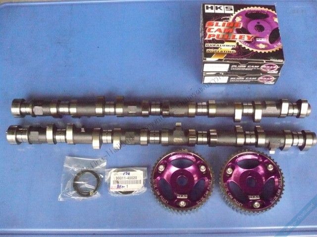

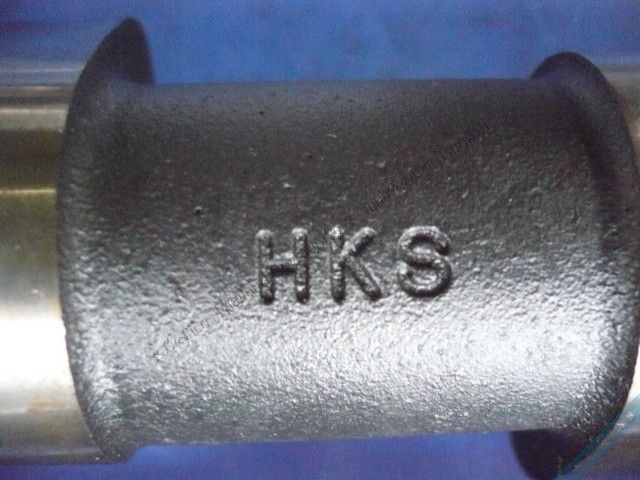

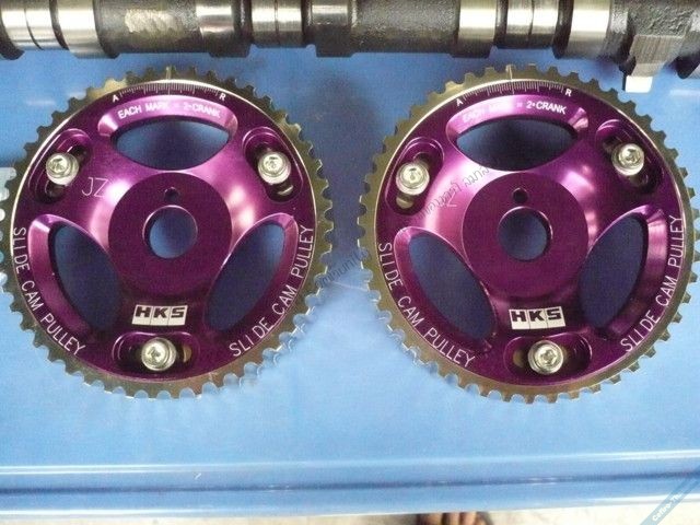

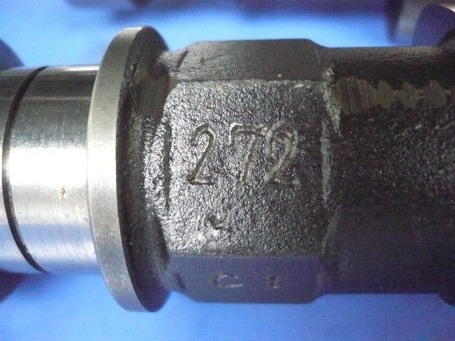

วันนี้

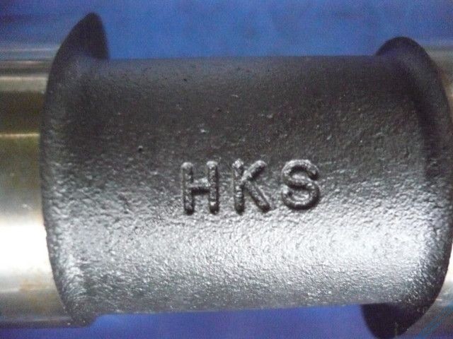

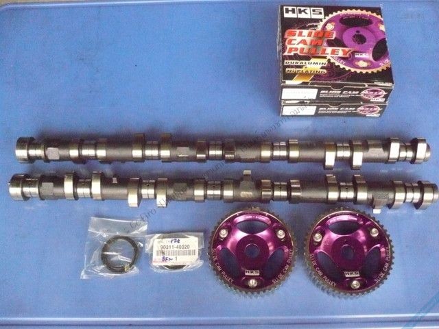

STEPเครื่องตัวใหม่
แคม HKS 272/272
เฟืองแคม HKS:coolly-0023:
    56.8 กิโลไบต์ · จำนวนการดู: 887
    54.7 กิโลไบต์ · จำนวนการดู: 901
    61.6 กิโลไบต์ · จำนวนการดู: 914
    57.4 กิโลไบต์ · จำนวนการดู: 938

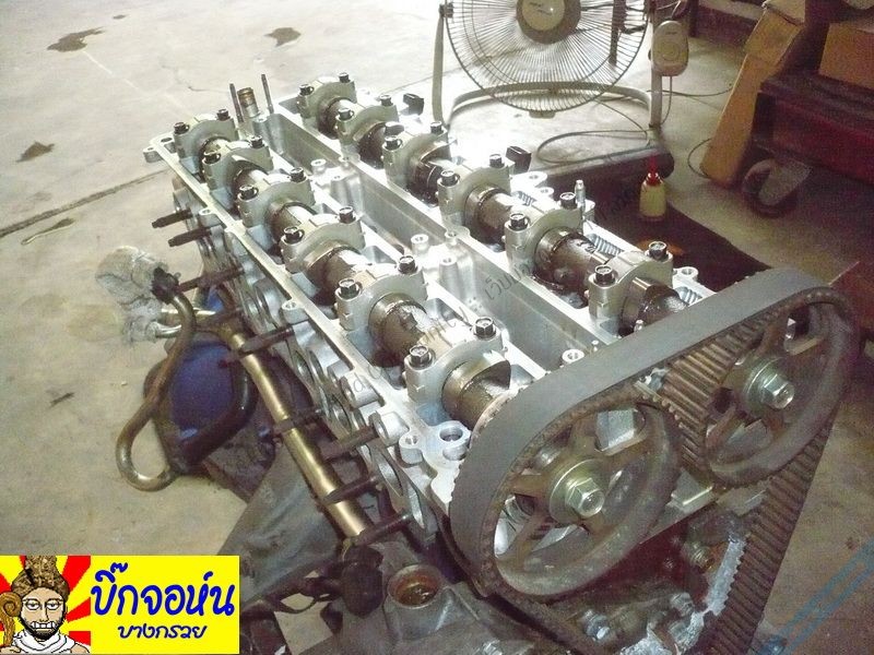

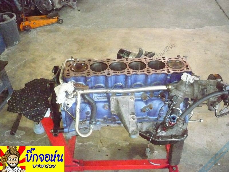

  • #289

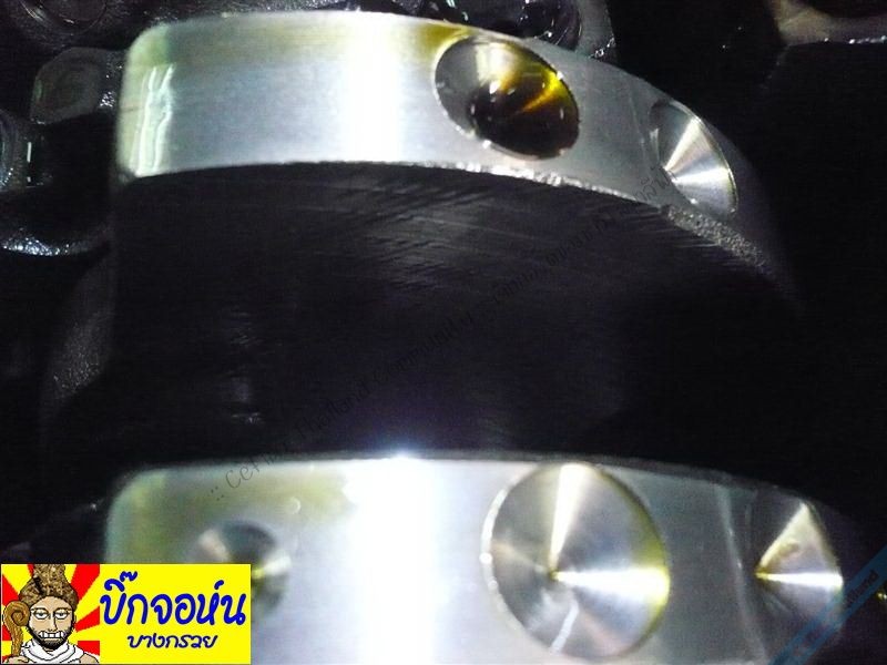

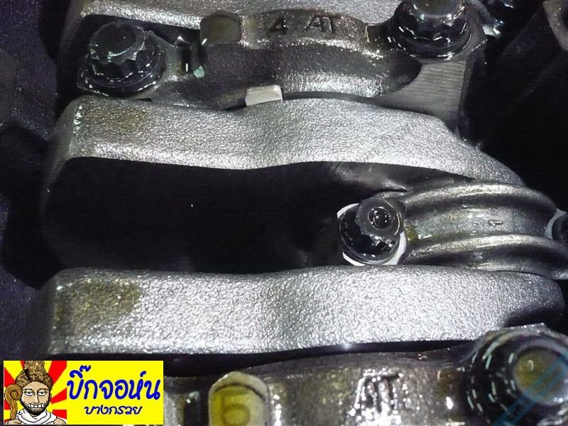

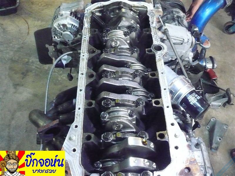

วันนี้

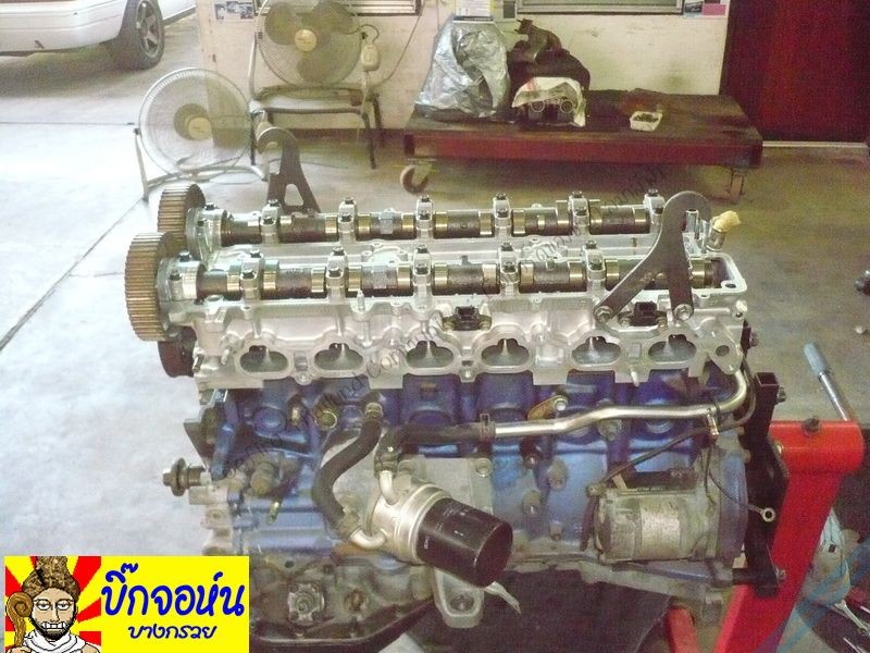

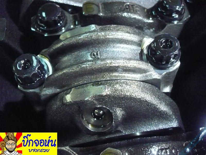

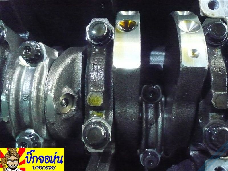

-ประกอบเครื่องตัวใหม่
ท่อนล่าง
เปลี่ยนแผนเล็กน้อย เอาท่อนล่างใหม่จากญี่ปุ่นที่สะสมเอาไว้ออกมาใช้
-เสื้อสูบของใหม่ 2J จาก SUPRA JZA80 MT
-ข้อเหวี่ยงของใหม่
-ลูกสูบ+แหวนของใหม่
-ก้านสูบของใหม่
-ปั๊มน้ำมันเครื่องของใหม่
ฝาสูบ(น้าไก่ ชิมวาล์ว)
-วาล์วไอเสีย 1J
-สปริงวาล์ว 1J
เทอร์โบ
-K27 MOJ(ทายาท)
เวสเกต
-GREDDY TYPE R(ของใหม่)
เขาเทอร์โบ
-สแตนเลส(ทายาท)

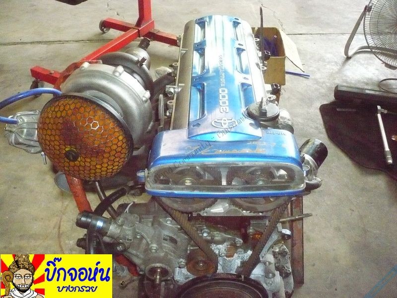

สรุป
คันนี้จะมีเครื่อง2J 3ตัวเอาไว้เล่น
-เครื่อง2J STANDARD โรงงาน
-เครื่อง2J ท่อนล่างของใหม่ ฝาสูบSTEP I โบเดี่ยว K27 MOJ
-เครื่อง2J HKS THAILAND (ทายาท) ประกอบโดย น้าจุ๊ฟ:coolly-0023:

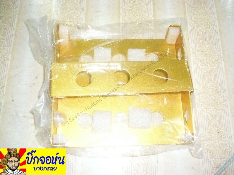

วันนี้
-ประเก็นฝาสูบ 1.6 ม.ม.
-ขายึดกล่อง:coolly-0023:
    74 กิโลไบต์ · จำนวนการดู: 1,130
    74.5 กิโลไบต์ · จำนวนการดู: 1,120

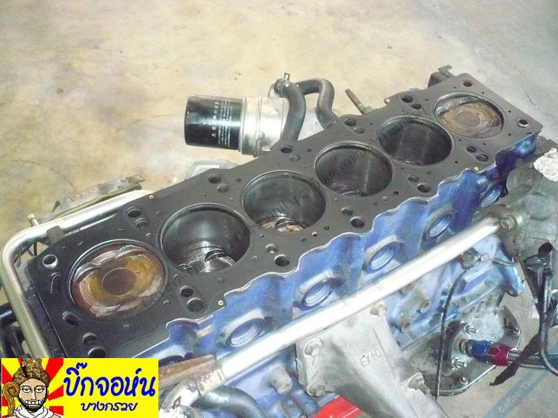

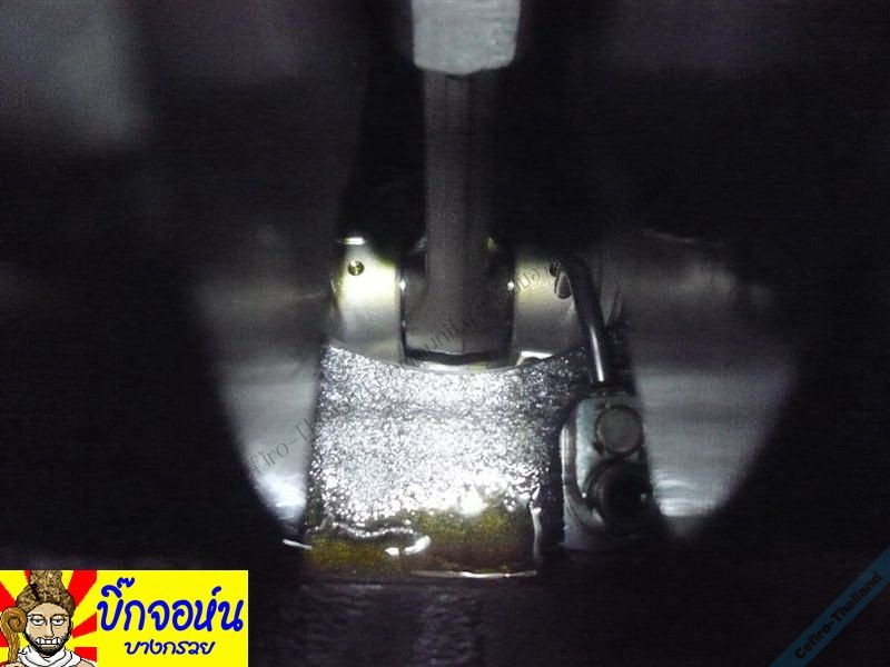

วันนี้
-เปิดฝาสูบเปลี่ยนประเก็น 1.6:coolly-0023:

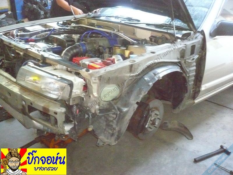

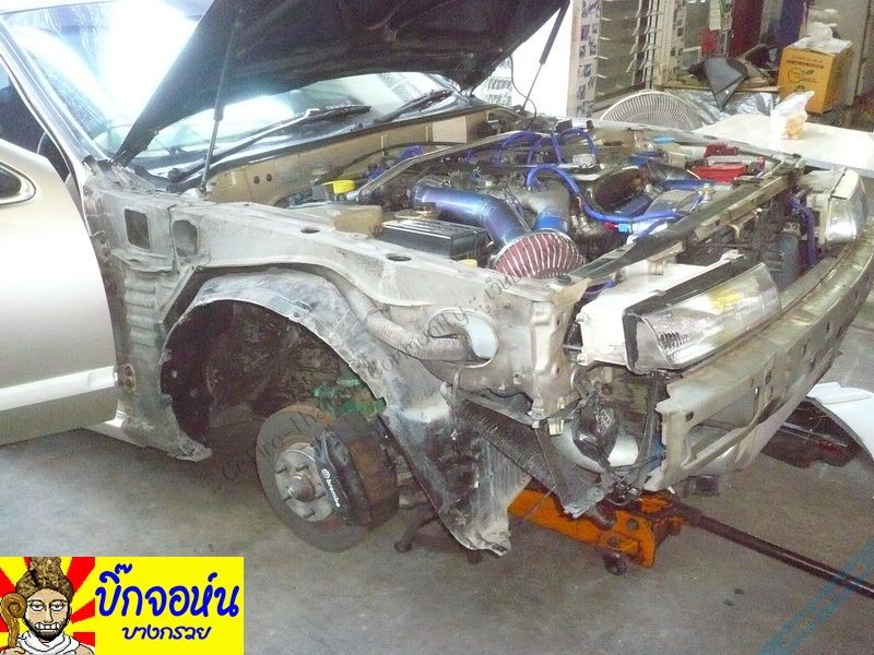

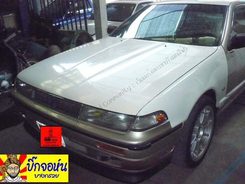

  • #300

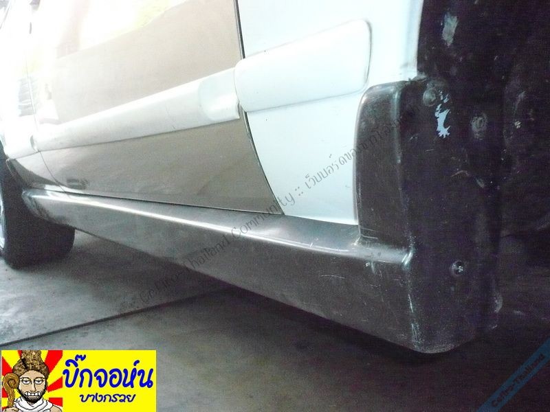

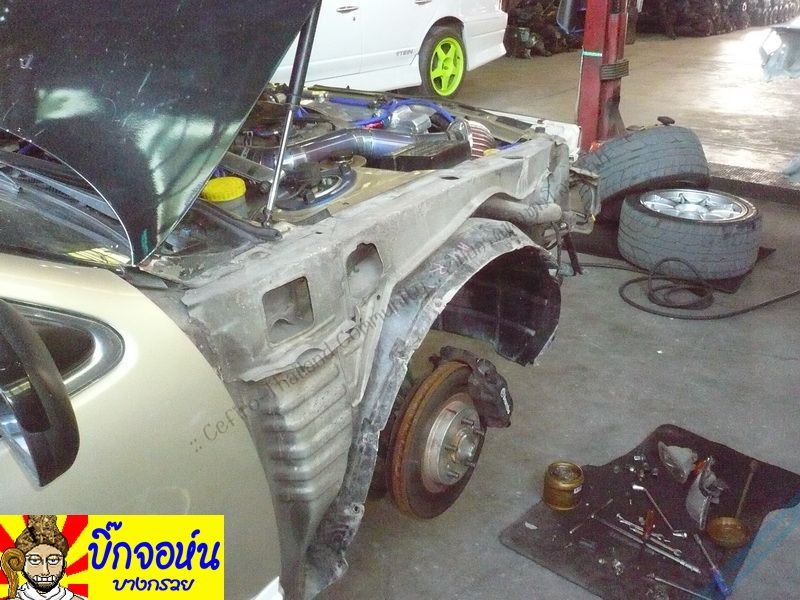

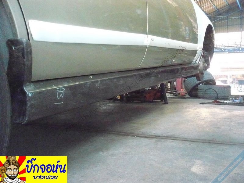

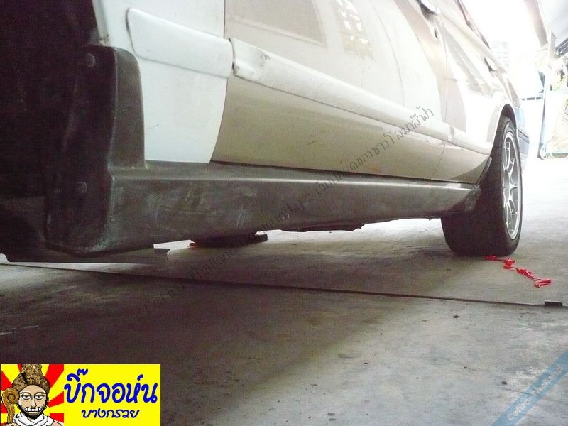

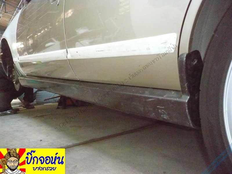

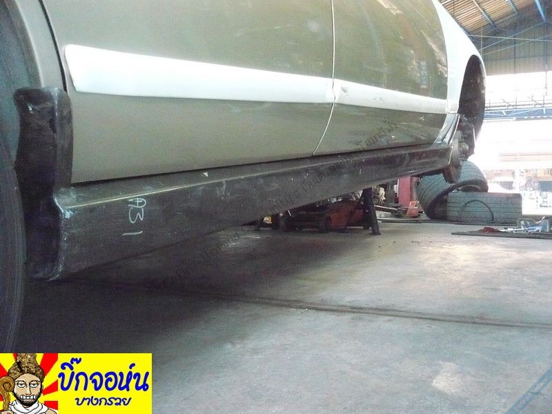

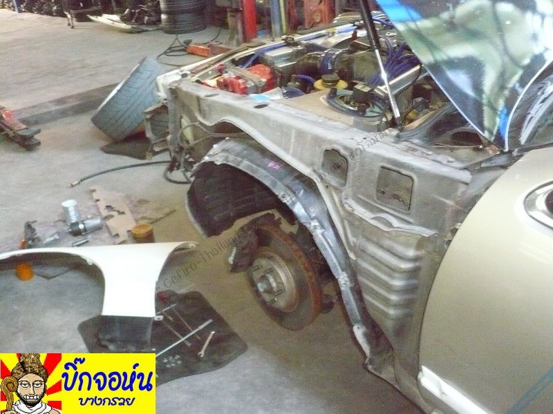

วันนี้
-เปลี่ยนบังโคลนหน้า+ฝากระโปรงหน้า เก่าญี่ปุ่น
-ใส่กาบข้าง TBO 1 พลาสติก แท้เก่าญี่ปุ่น:coolly-0023:
