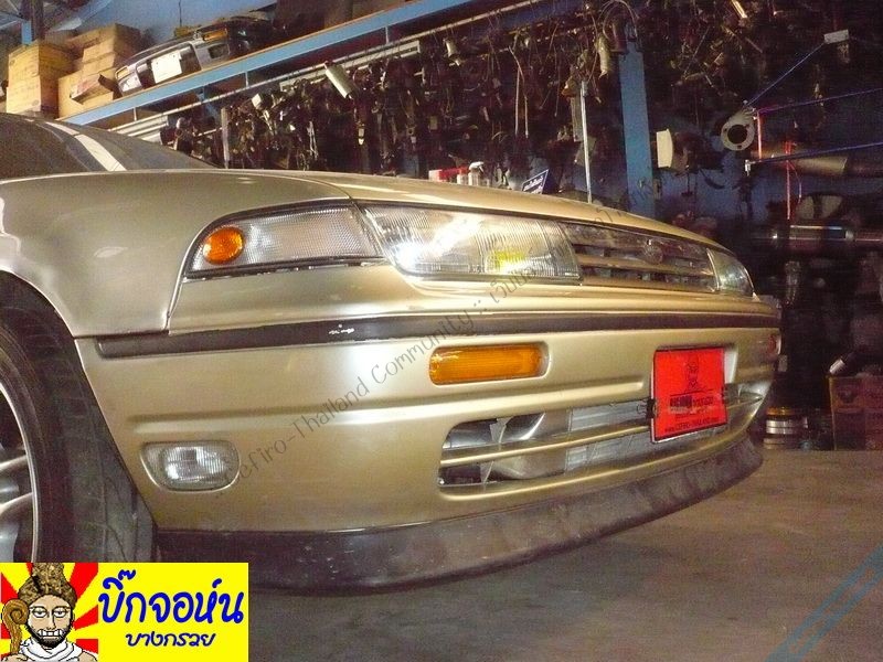

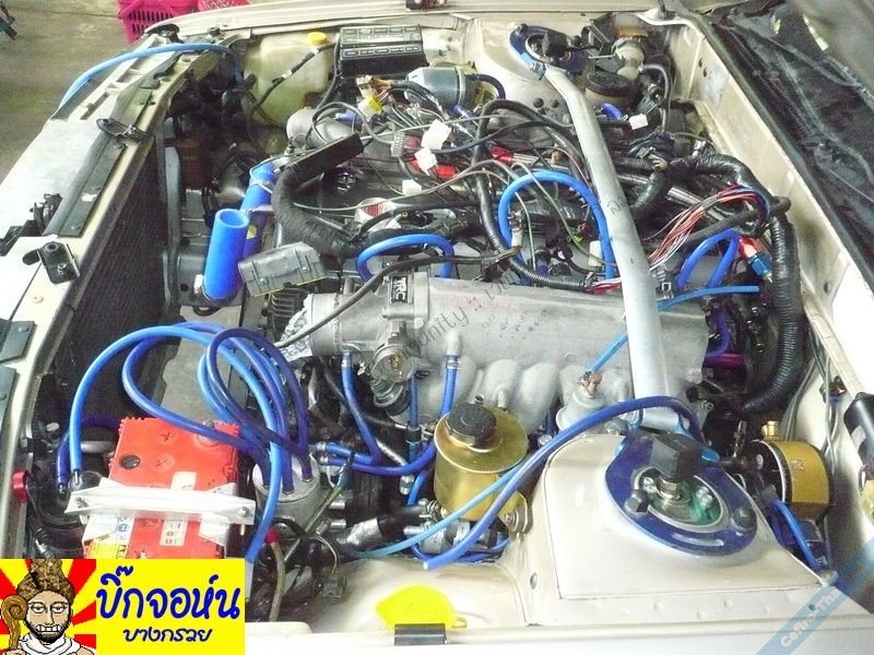

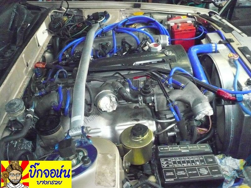

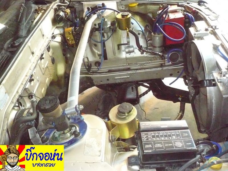

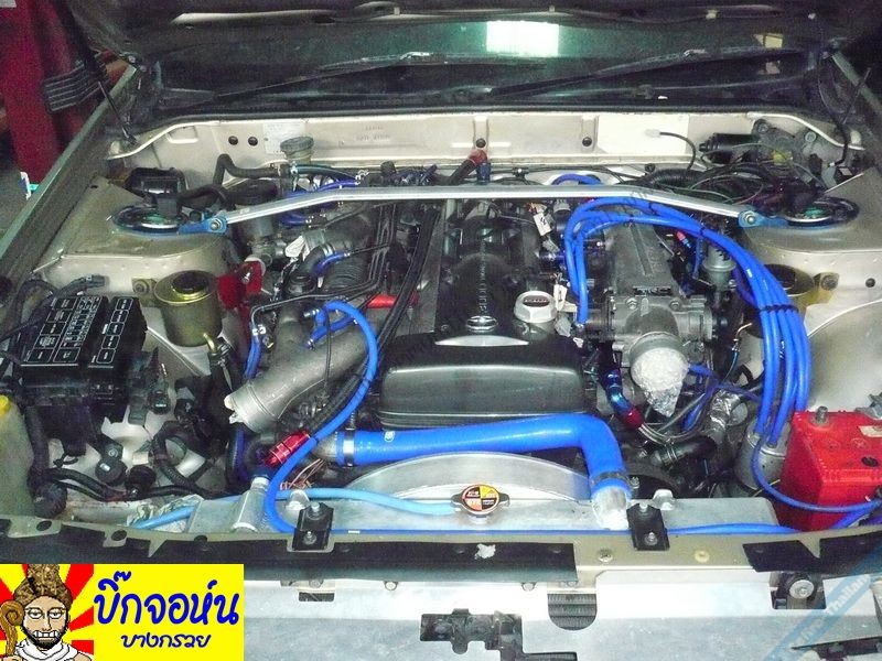

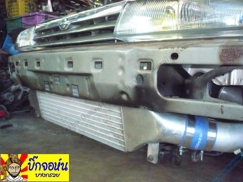

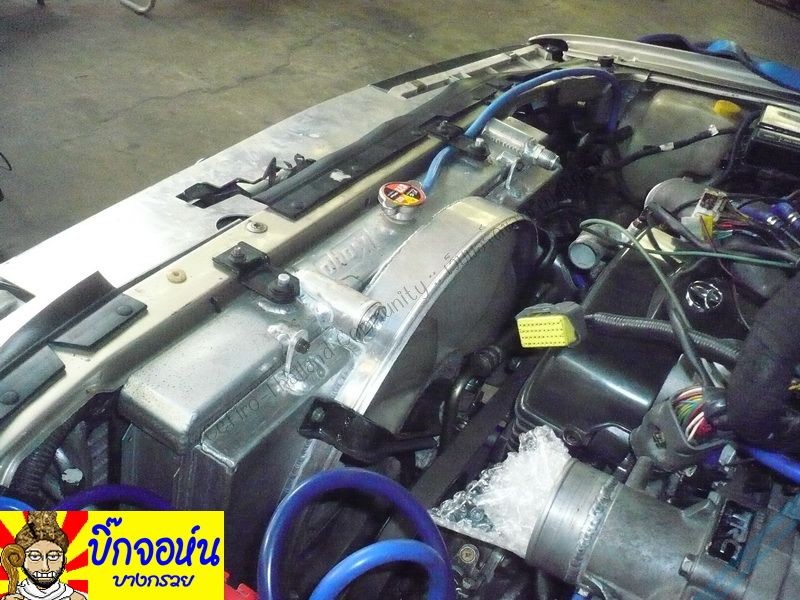

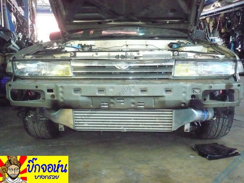

ประกอบ

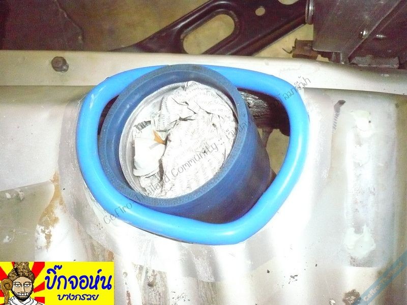

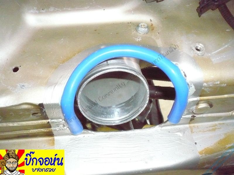

-อินเตอร์ ท่ออินเตอร์ชิ้นล่าง
-ท่ออยคูลเล่อร์
-โครงกันชน
-ค้ำหม้อลมเบรค
-ท่อซิลิโคนกันขอบรูร้อยท่ออินเตอร์:coolly-0023:
    106.4 กิโลไบต์ · จำนวนการดู: 1,645
    94.5 กิโลไบต์ · จำนวนการดู: 1,389
    84.5 กิโลไบต์ · จำนวนการดู: 1,222
    80.2 กิโลไบต์ · จำนวนการดู: 1,098
    81.4 กิโลไบต์ · จำนวนการดู: 1,090

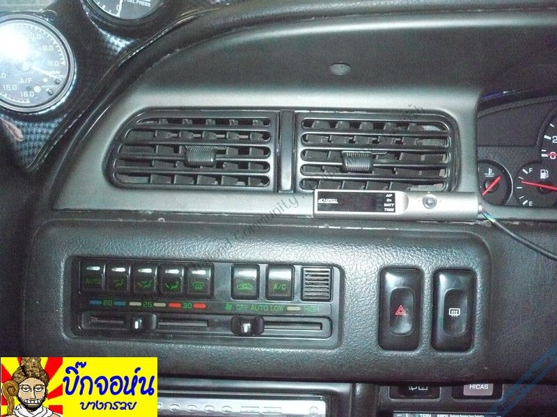

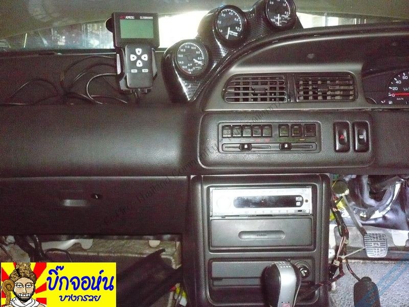

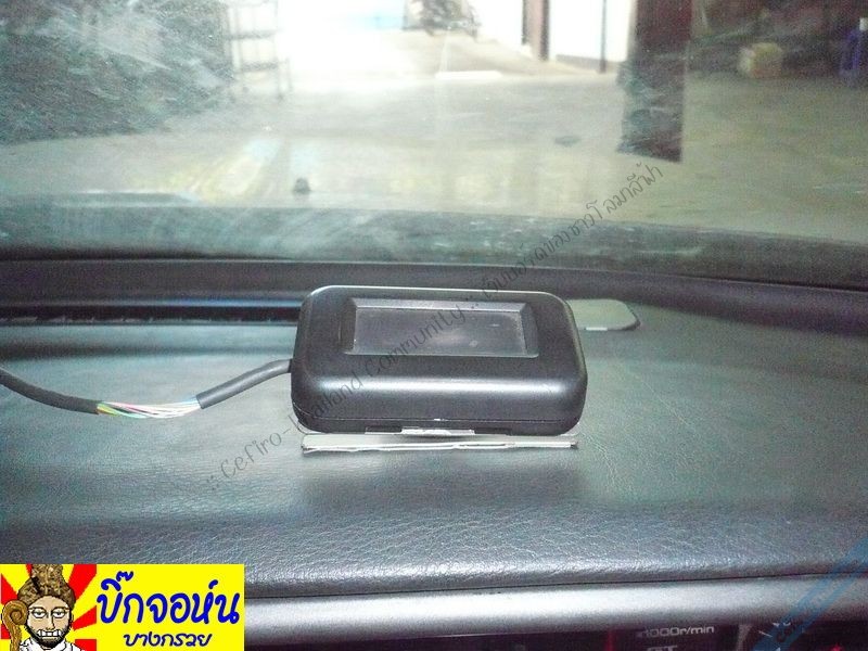

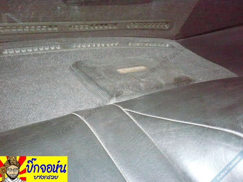

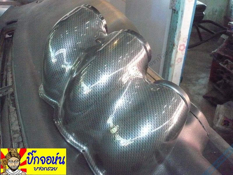

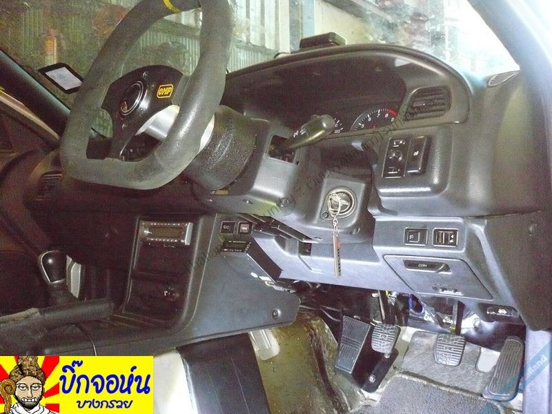

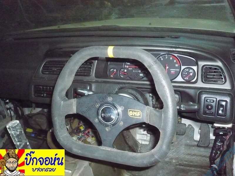

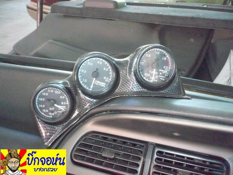

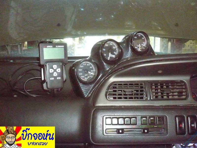

-พิลล่าคำหล้าบนคอนโซลหน้าปัด

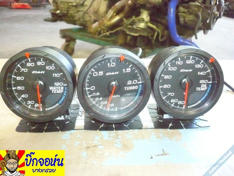

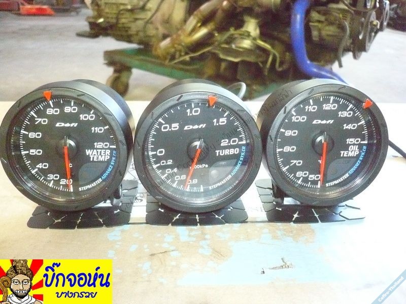

-DEFI CR หน้าดำไฟขาวเข้ากับจอไมล์33GTR ได้มือสองมา3ตัว เดี่๋ยวซื้อของใหม่อีก3ตัวตัวจะได้ครบชุด6ตัว และ จะซื้อDEFI CR หน้าดำไฟขาว เอามาใส่ในพิล่าคำหล้าบนหน้าปัดอีก3ตัว PRESS 2ตัว เอาไว้วัดแรงดันแก๊สขาเข้าหม้อต้มและขาออกหม้อต้ม TEMP 1ตัว เอาไว้วัดอุณหภูมิแก๊สที่ออกจากหม้อต้ม

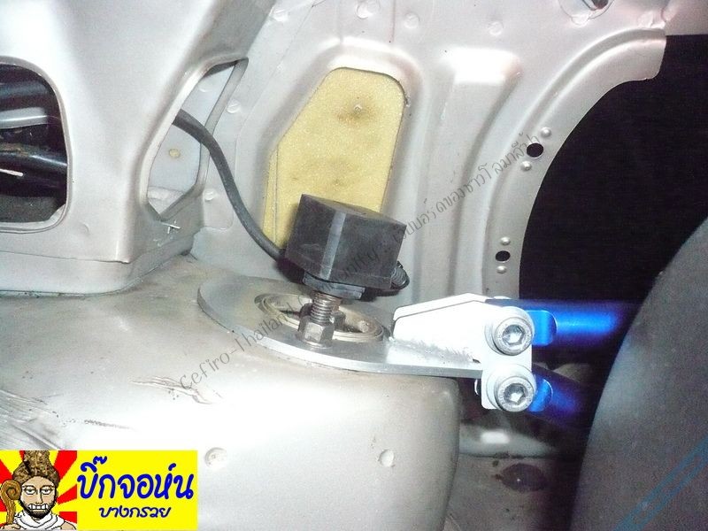

-เดินสายน้ำฉีดกระจกหลัง

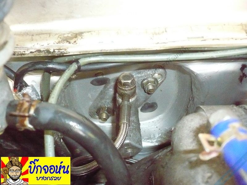

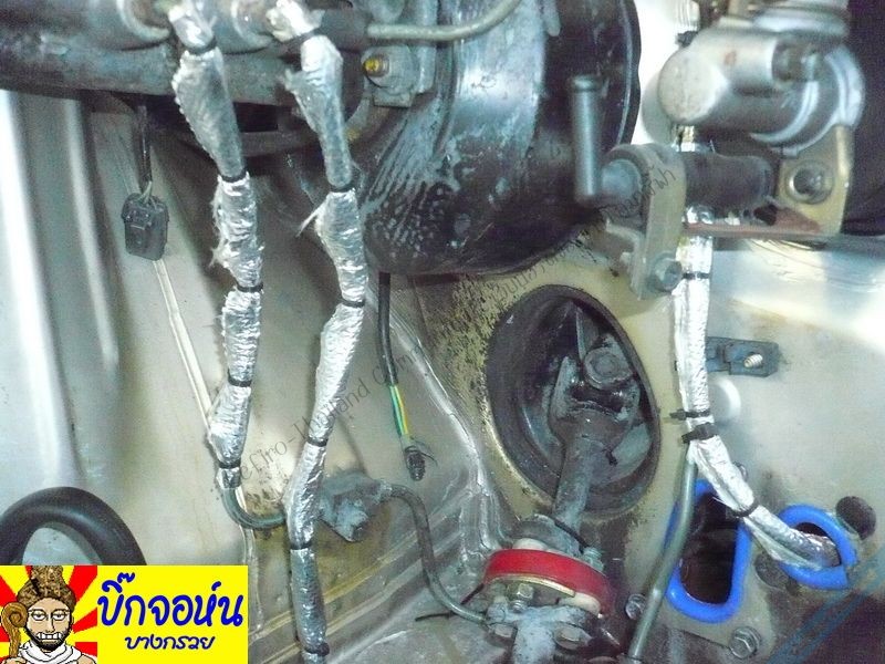

-หุ้มกันร้อนท่อน้ำมันเบรคเพราะอยู่ใกล้เทอร์โบ:coolly-0023:
    99.9 กิโลไบต์ · จำนวนการดู: 1,093
    97.9 กิโลไบต์ · จำนวนการดู: 1,080
    94 กิโลไบต์ · จำนวนการดู: 1,128
    102.8 กิโลไบต์ · จำนวนการดู: 1,116
    99.3 กิโลไบต์ · จำนวนการดู: 1,135

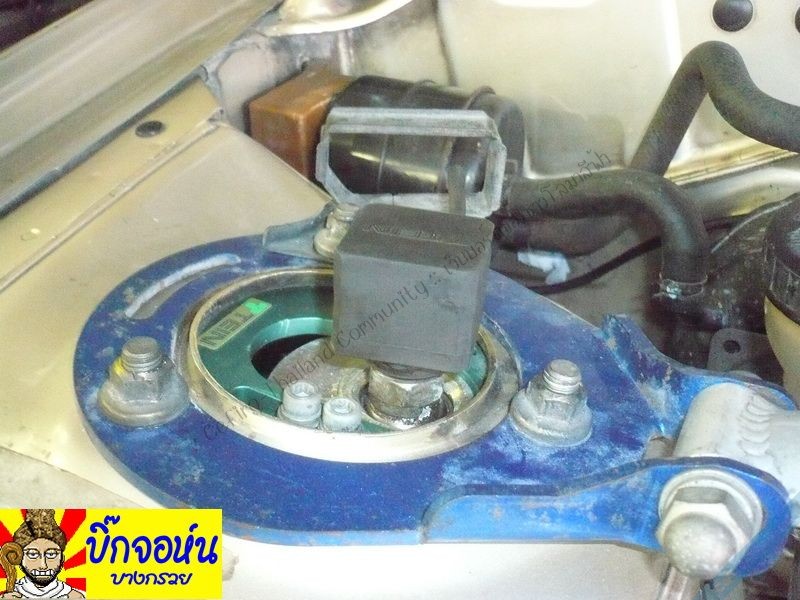

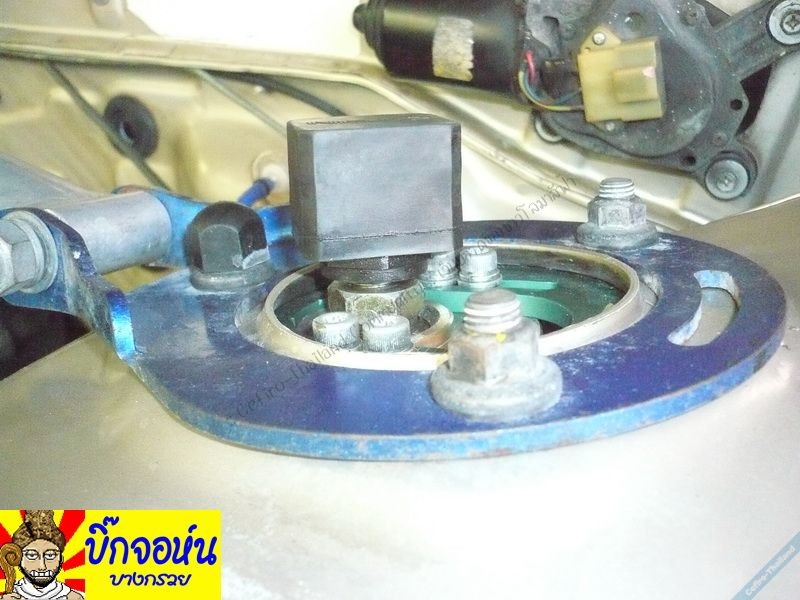

-ใส่มอเตอร์ EDFC:coolly-0023:
    73.2 กิโลไบต์ · จำนวนการดู: 1,074
    75.6 กิโลไบต์ · จำนวนการดู: 1,072
    87.3 กิโลไบต์ · จำนวนการดู: 1,074
    79.7 กิโลไบต์ · จำนวนการดู: 1,068

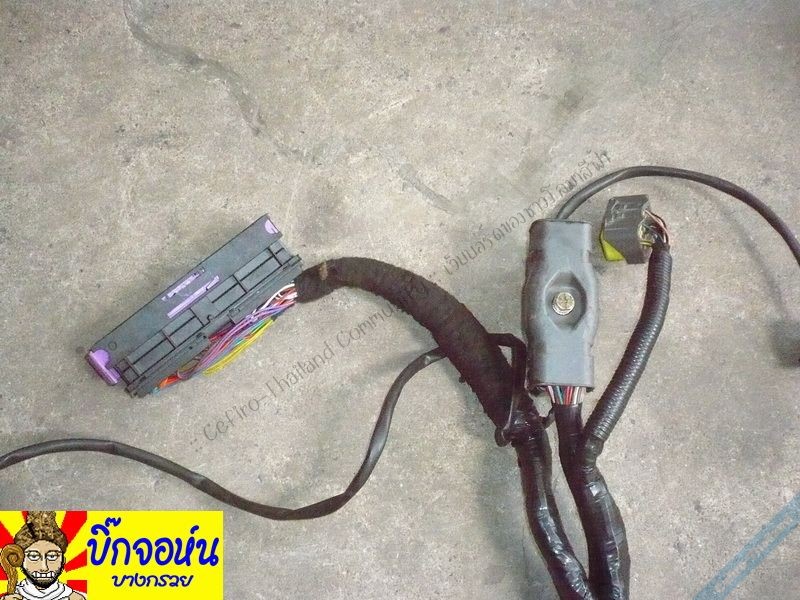

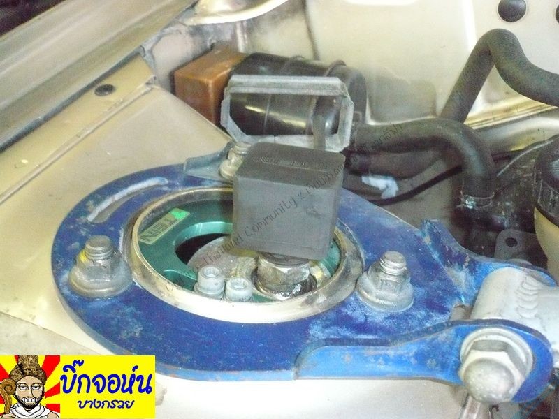

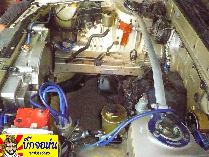

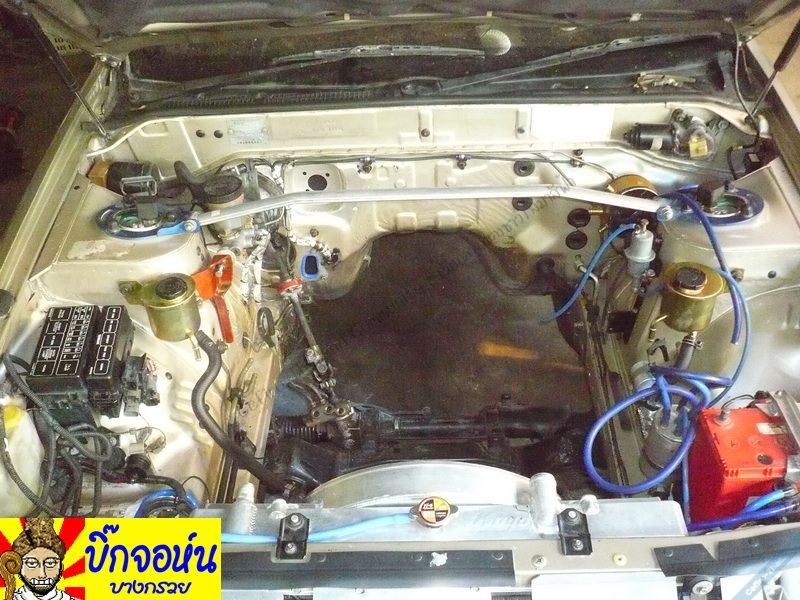

-ช่างไฟจะเอาสายไฟมาส่ง ถึงจะยกเครื่องลงไปได้

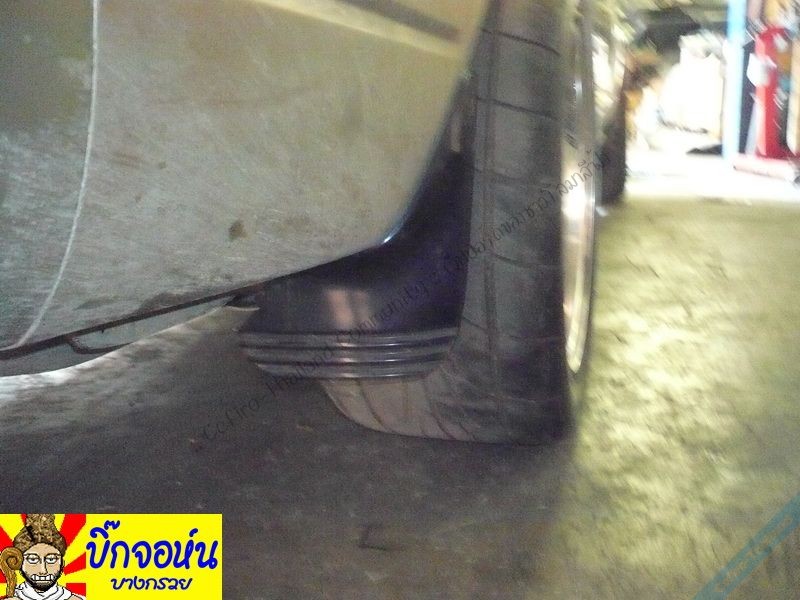

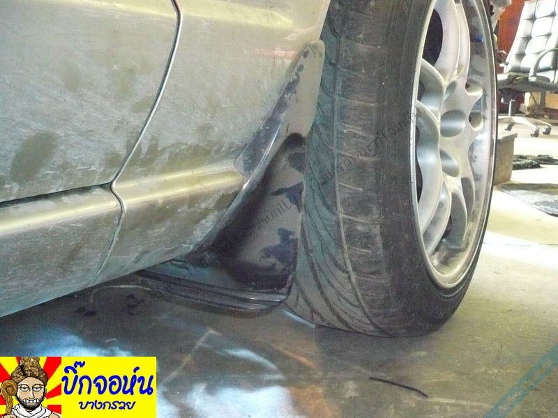

-รถบ้านๆ ใส่กันโคลนทั้ง4ล้อ

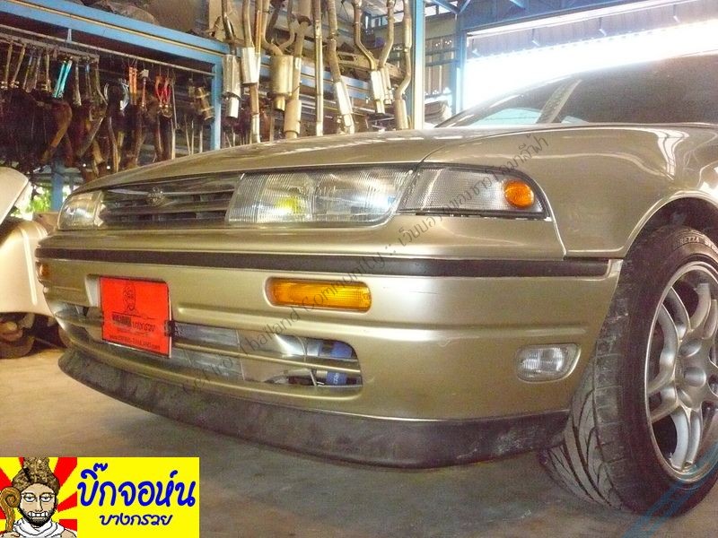

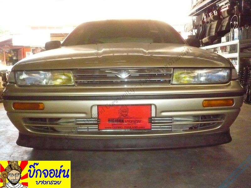

-ประกอบภายนอกเสร็จแล้ว
-กระจังหน้าโครเมี่ยมบานเกร็ด สีไม่เข้ากับรถ ดูไม่ดุเดี๋ยวจะส่งทำสีดำเงา:coolly-0023:

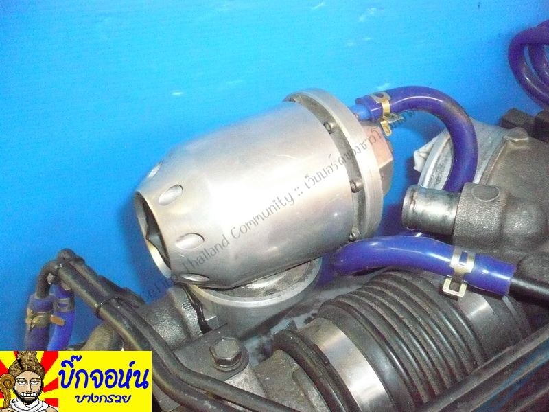

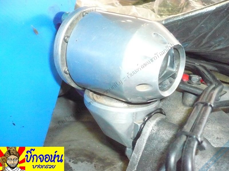

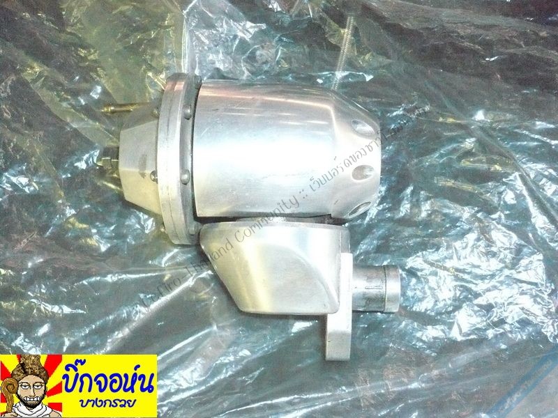

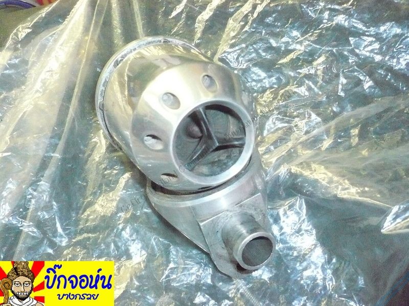

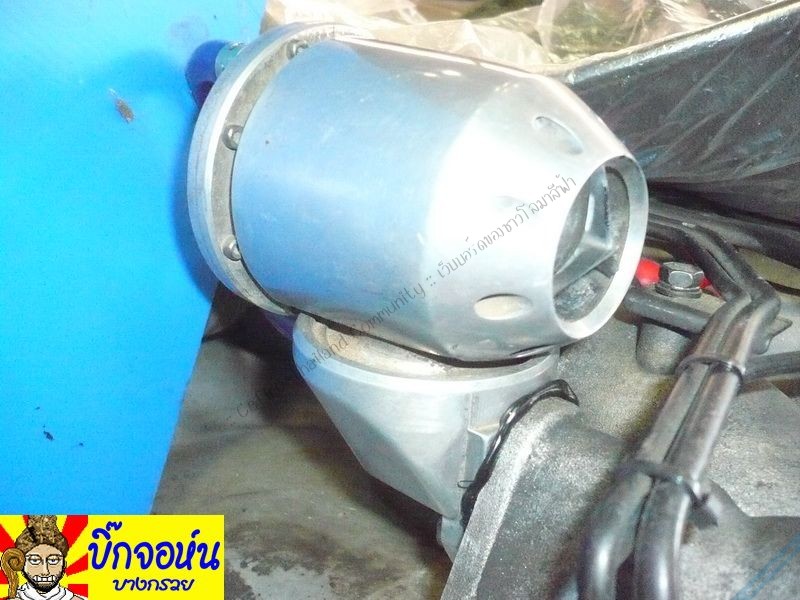

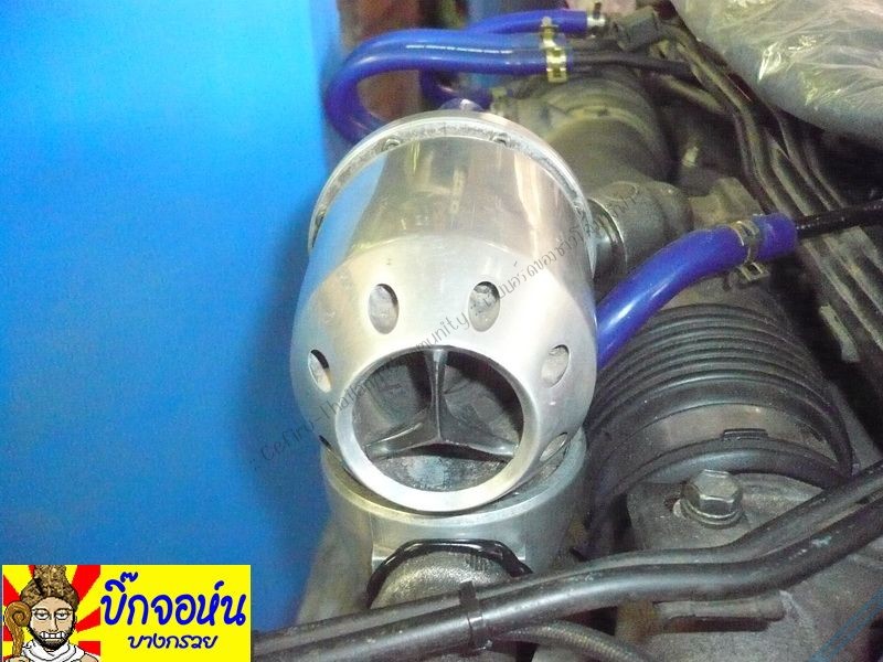

โบลวออฟ HKS SQV+หน้าแปลนใส่2J ตรงรุ่นใส่ได้เลยโดยไม่ต้องแปลงจุดยึด:coolly-0023:
    85.9 กิโลไบต์ · จำนวนการดู: 1,237
    80.7 กิโลไบต์ · จำนวนการดู: 1,235
    85.1 กิโลไบต์ · จำนวนการดู: 1,246
    111.7 กิโลไบต์ · จำนวนการดู: 1,240
    105.7 กิโลไบต์ · จำนวนการดู: 1,251

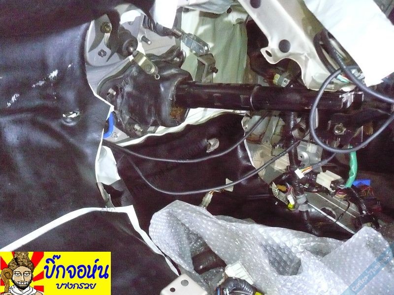

-แผ่นกันเสียง กันร้อน 1กล่อง ของติดรถเก่าจัด สกปรก ฝุ่นเยอะ:coolly-0023:
    82.9 กิโลไบต์ · จำนวนการดู: 1,240
    94.4 กิโลไบต์ · จำนวนการดู: 1,238

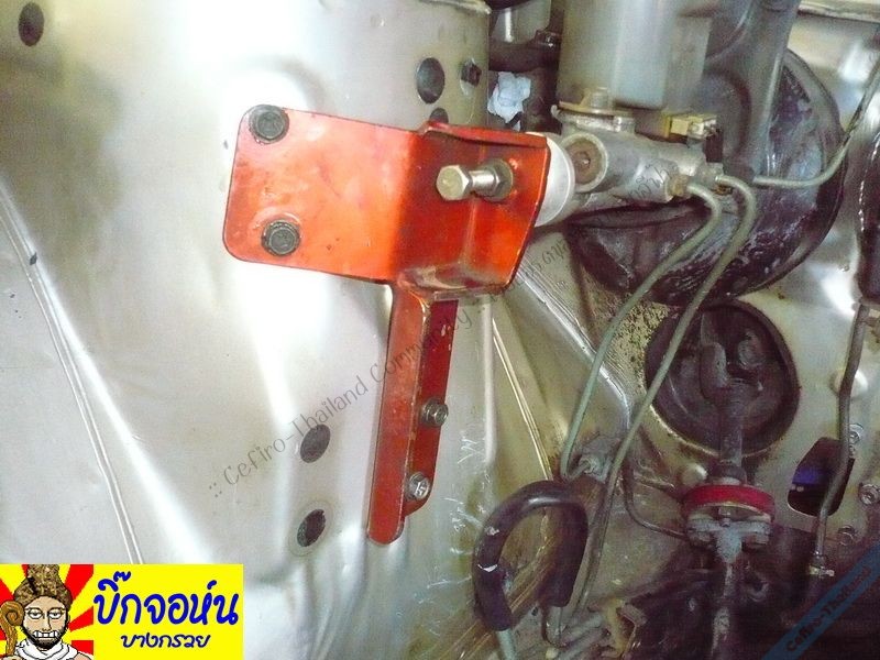

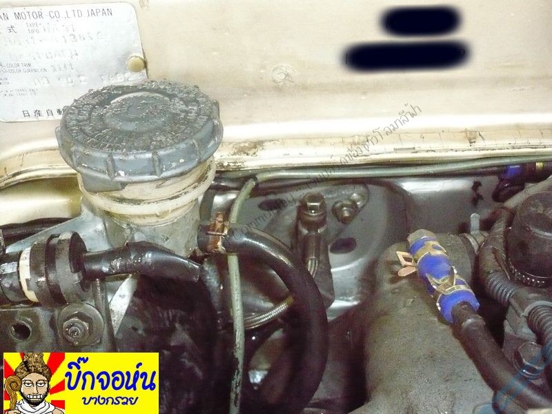

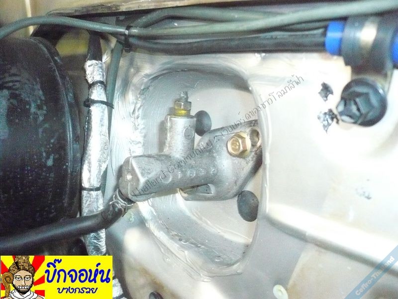

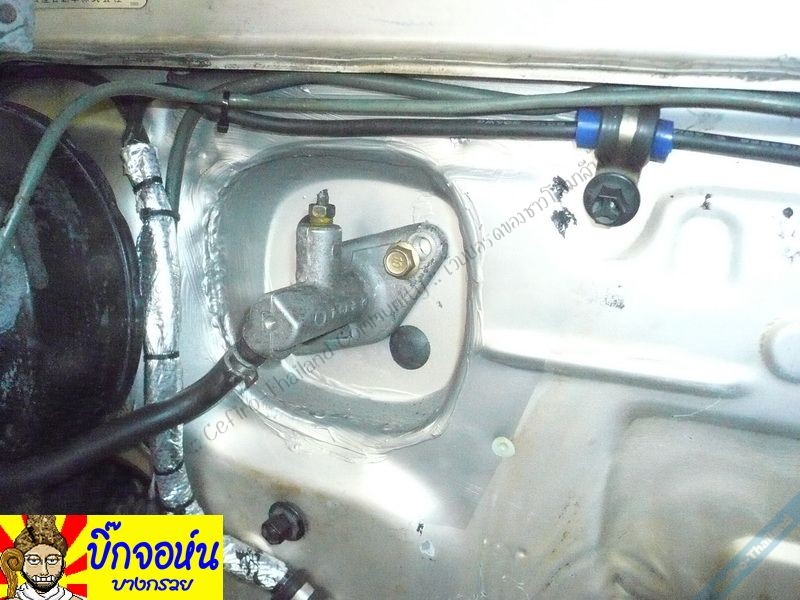

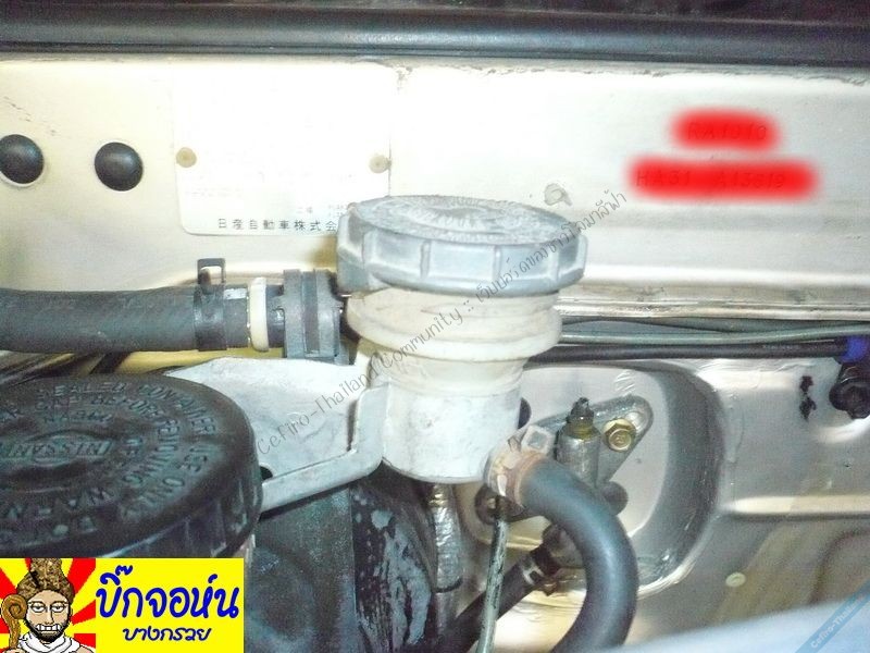

-ต้องใช้ปั๊มคลัชบนHONDA เพราะเล็กที่สุดเท่าที่จะหาได้:coolly-0023:
    81.8 กิโลไบต์ · จำนวนการดู: 1,349
    78.7 กิโลไบต์ · จำนวนการดู: 1,223
    79.4 กิโลไบต์ · จำนวนการดู: 1,219

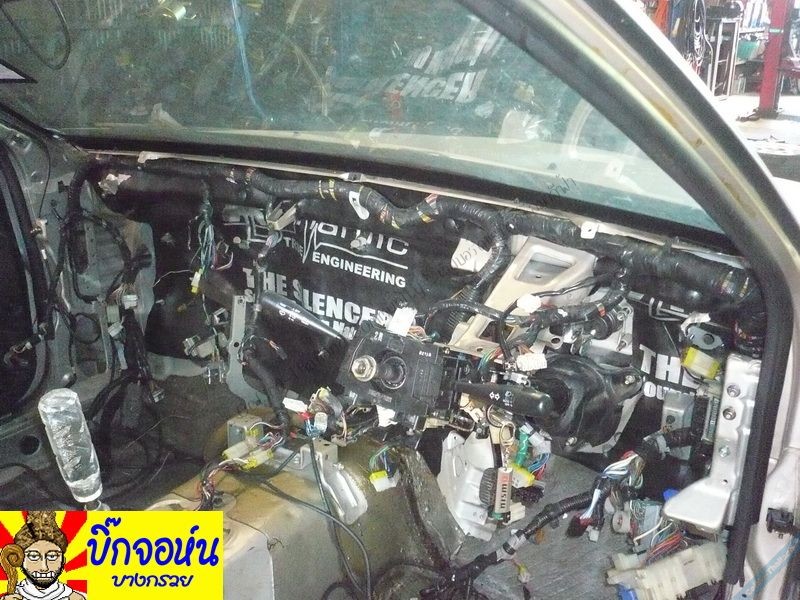

วันนี้

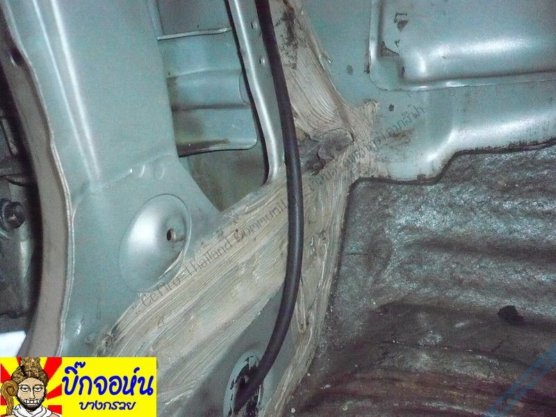

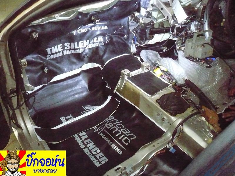

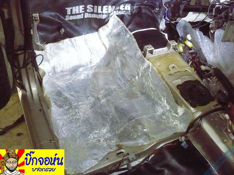

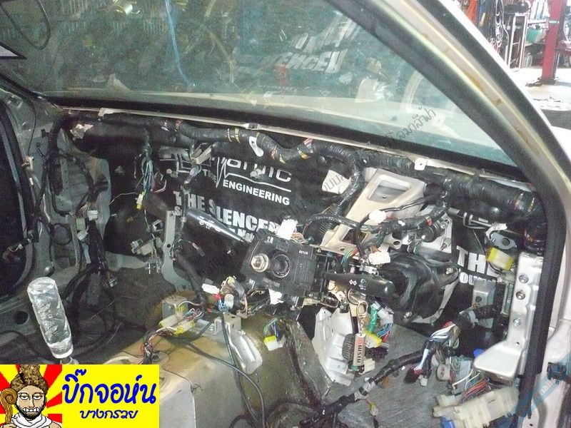

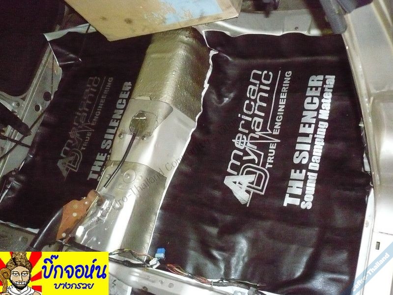

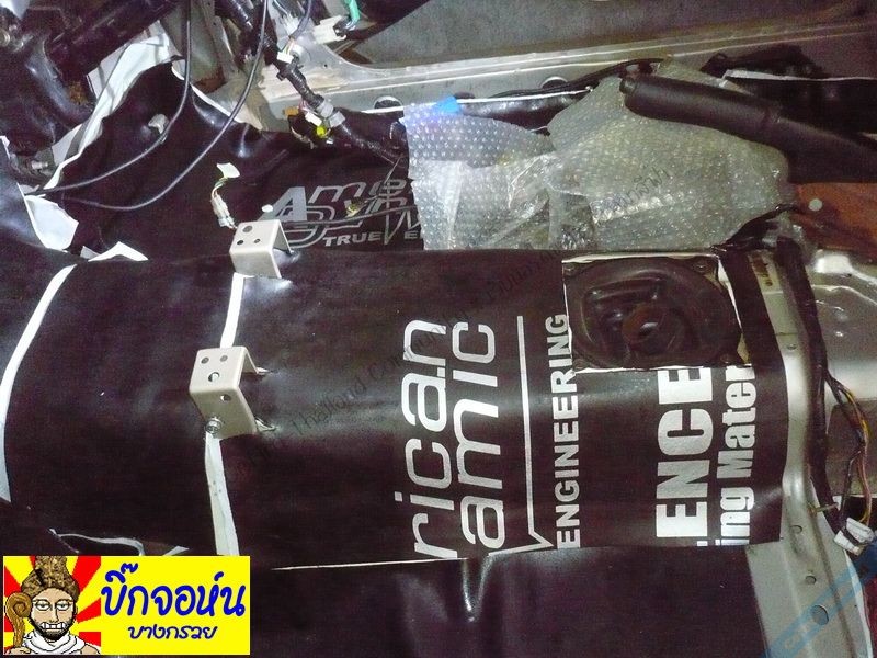

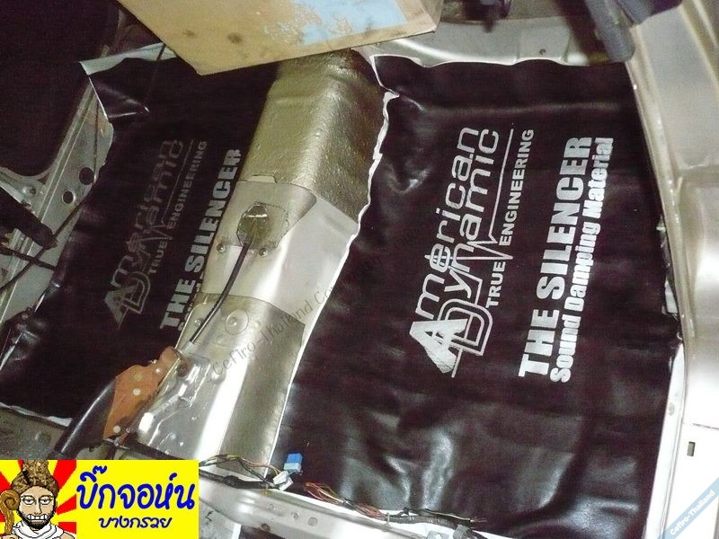

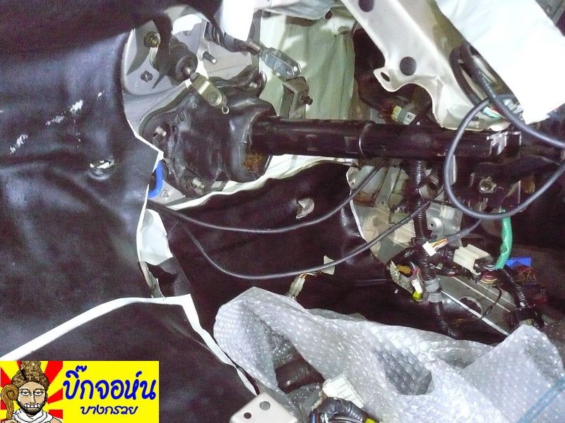

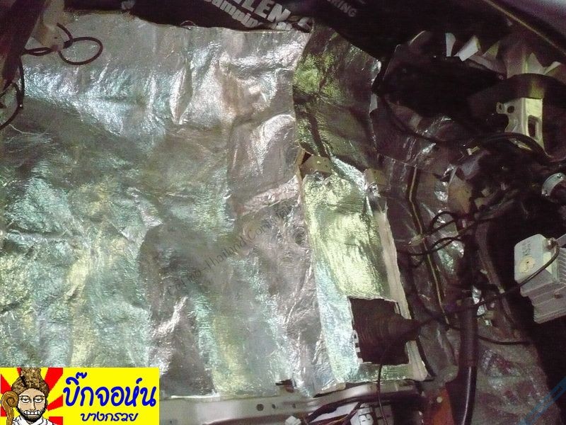

-สีดำกันเสียง
-สีเงินกันร้อน:coolly-0023:
    109 กิโลไบต์ · จำนวนการดู: 1,121
    104.6 กิโลไบต์ · จำนวนการดู: 1,125
    96.3 กิโลไบต์ · จำนวนการดู: 1,123
    113.6 กิโลไบต์ · จำนวนการดู: 1,124
    103.7 กิโลไบต์ · จำนวนการดู: 1,432
    115.2 กิโลไบต์ · จำนวนการดู: 1,242

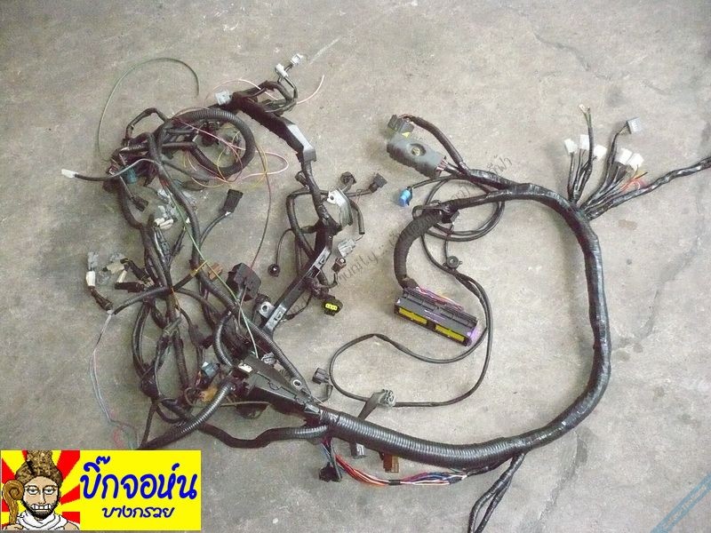

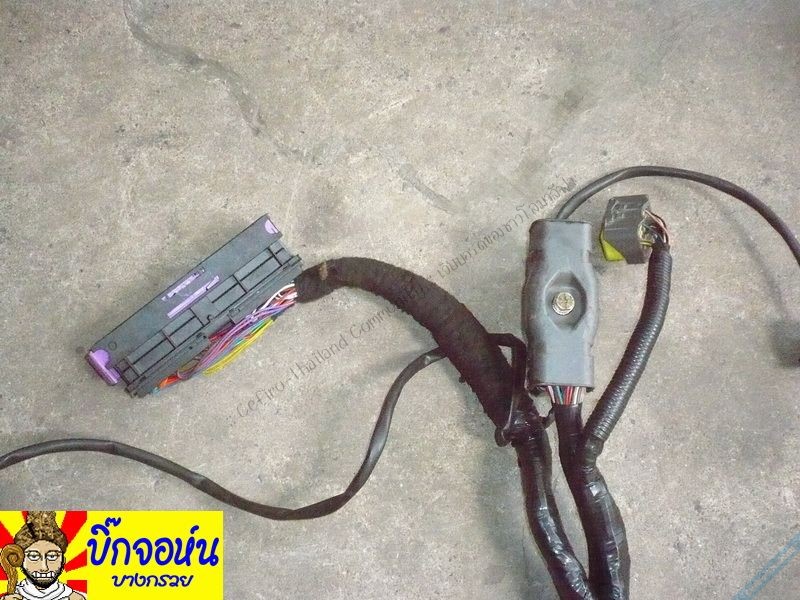

-สายไฟเครื่อง+สายไฟแก๊ส เดินรวมกันในชุดเดียว:coolly-0023:
    109.8 กิโลไบต์ · จำนวนการดู: 1,012
    106.4 กิโลไบต์ · จำนวนการดู: 1,024

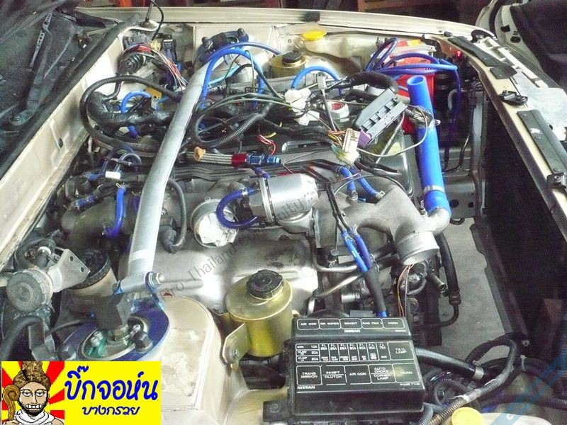

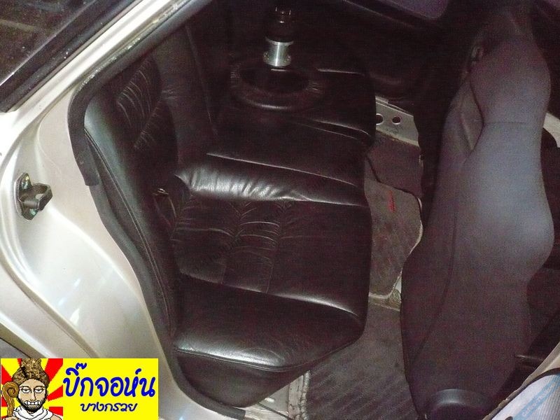

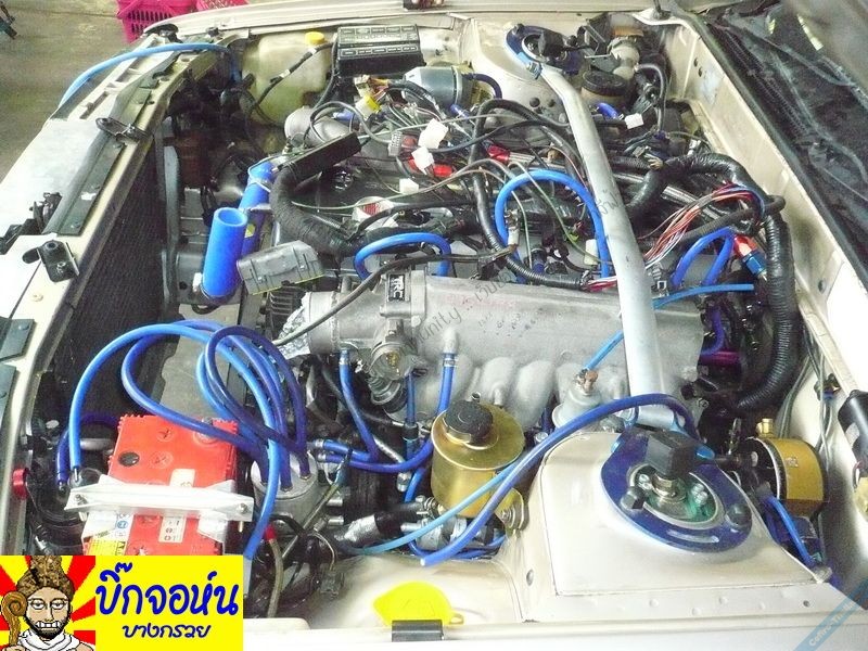

ยกเครื่องลงไปแล้ว กำลังประกอบสารพัด:coolly-0023:
    128.1 กิโลไบต์ · จำนวนการดู: 1,382
    128.5 กิโลไบต์ · จำนวนการดู: 1,362
-ไล่ลมคลัชเสร็จแล้ว น้ำหนักกำลังดี
-ประกอบไปเรื่อยๆ:coolly-0023:
    103.7 กิโลไบต์ · จำนวนการดู: 1,359
    79.2 กิโลไบต์ · จำนวนการดู: 1,351
    90.6 กิโลไบต์ · จำนวนการดู: 1,386

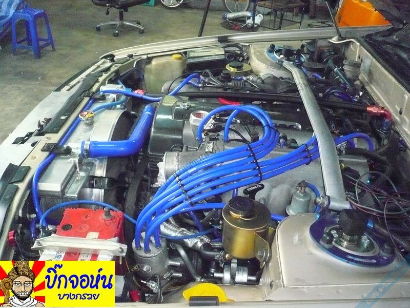

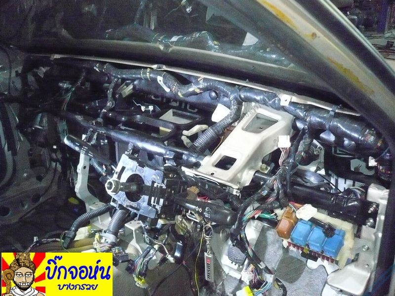

วันนี้

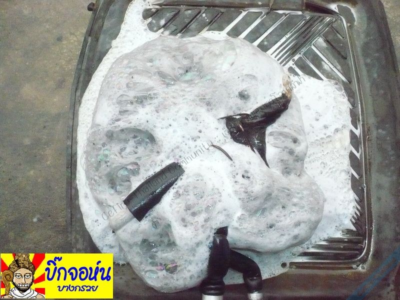

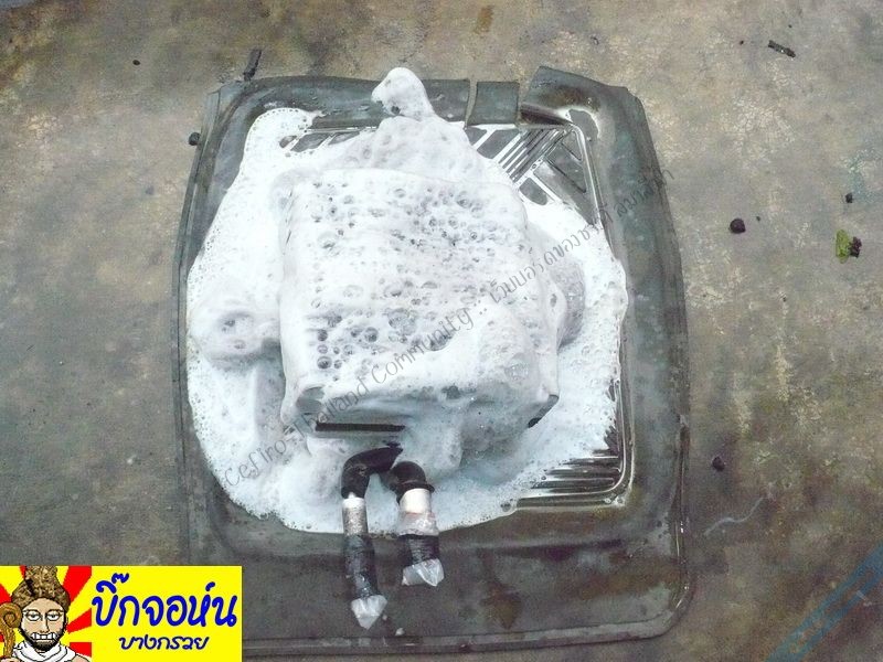

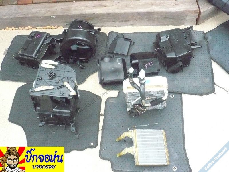

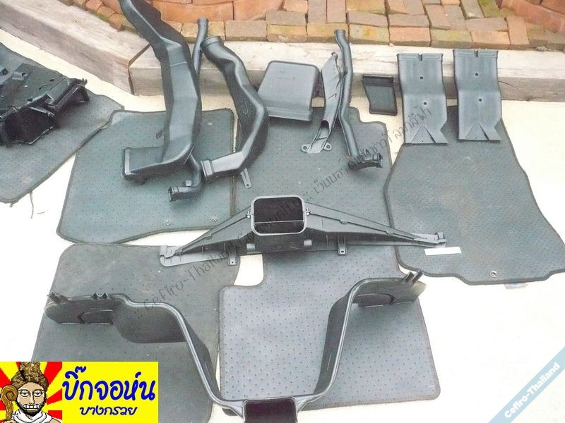

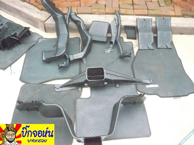

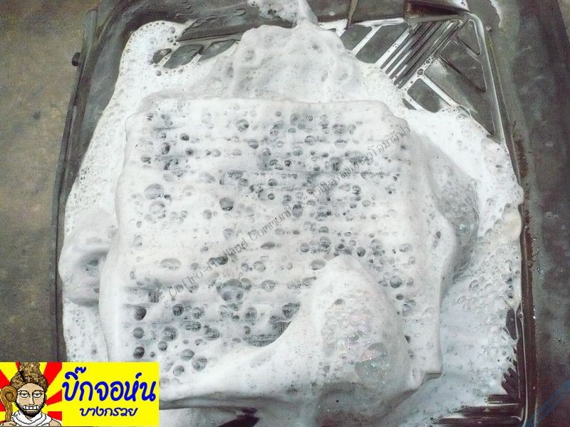

เปลี่ยน
-ตู้แอร์
-ตู้ฮีตเตอร์
-ตู้พัดลม
-สารพัดท่อลม
เป็นของเก่าญี่ปุ่นใหม่ทั้งหมด ถอดล้างทุกชิ้นรวมถึงคอล์ยเย็นด้วย:coolly-0023:
    92.4 กิโลไบต์ · จำนวนการดู: 1,470
    95.4 กิโลไบต์ · จำนวนการดู: 1,482
    100 กิโลไบต์ · จำนวนการดู: 1,489
    87.9 กิโลไบต์ · จำนวนการดู: 1,549
    85.1 กิโลไบต์ · จำนวนการดู: 1,533

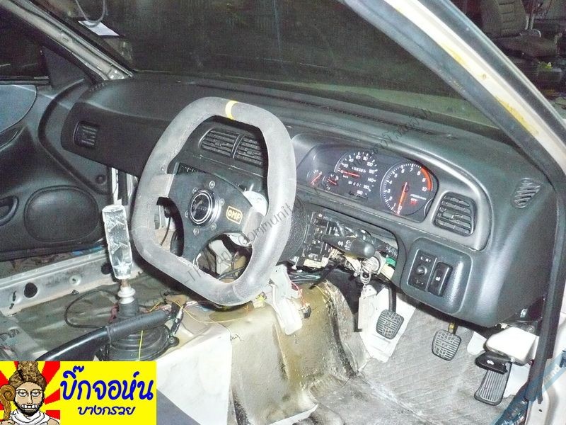

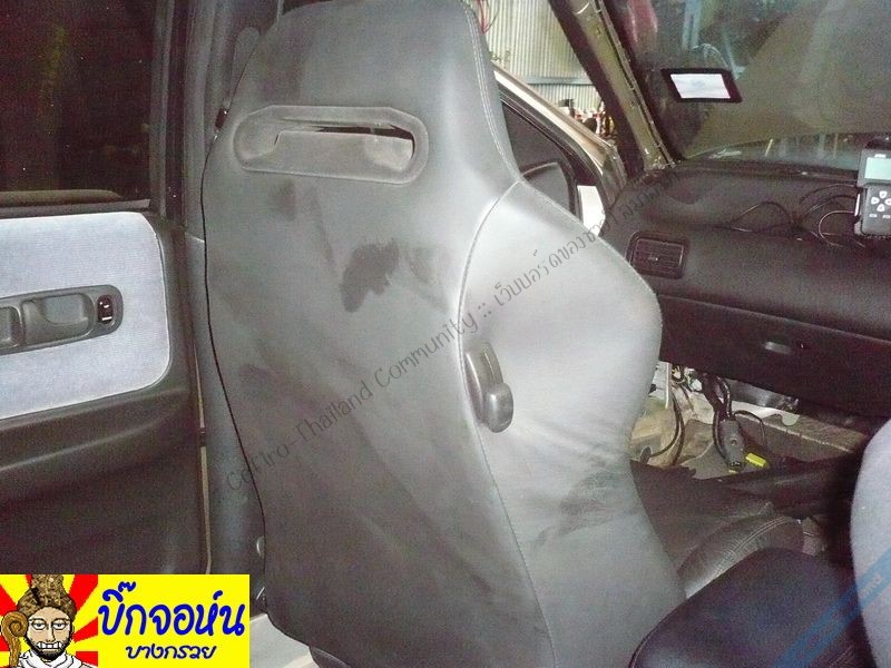

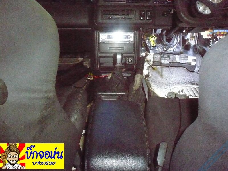

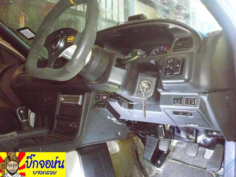

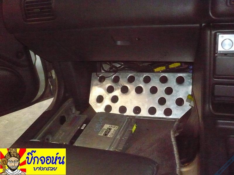

-ประกอบภายใน:coolly-0023:
    120.5 กิโลไบต์ · จำนวนการดู: 1,486
    118.5 กิโลไบต์ · จำนวนการดู: 1,423
    110.9 กิโลไบต์ · จำนวนการดู: 1,698
    101.6 กิโลไบต์ · จำนวนการดู: 1,713
วันนี้
ยังประกอบภายในอยู่:coolly-0023:
    77.5 กิโลไบต์ · จำนวนการดู: 1,374
    82.6 กิโลไบต์ · จำนวนการดู: 1,370
    102.2 กิโลไบต์ · จำนวนการดู: 1,361
    101.2 กิโลไบต์ · จำนวนการดู: 1,372
    91 กิโลไบต์ · จำนวนการดู: 1,363
    102.7 กิโลไบต์ · จำนวนการดู: 1,377
-ภายในใกล้เสร็จแล้วครับ:coolly-0023:

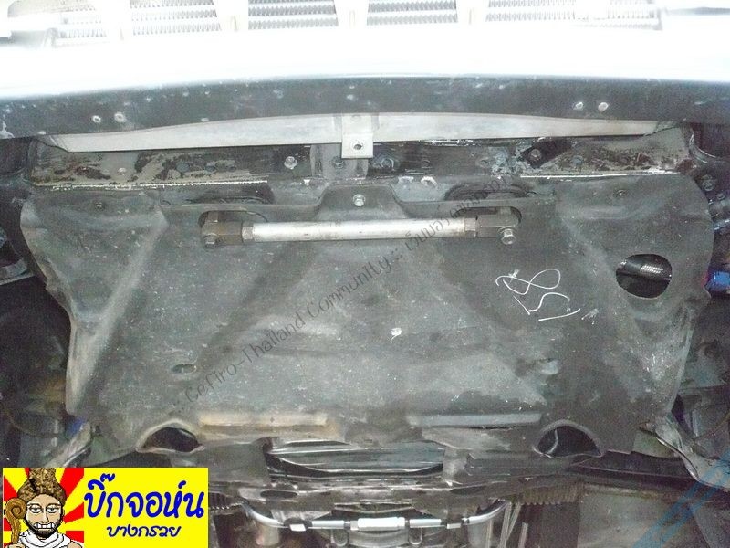

-แผ่นบังฝุ่นใต้เครื่องใส่ได้เหมือนเดิม:coolly-0023:

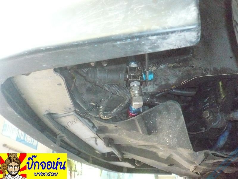

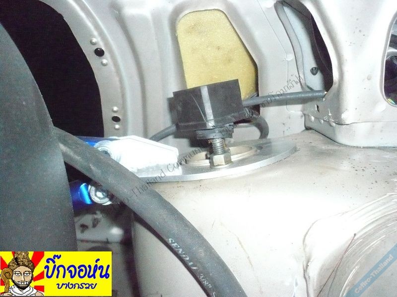

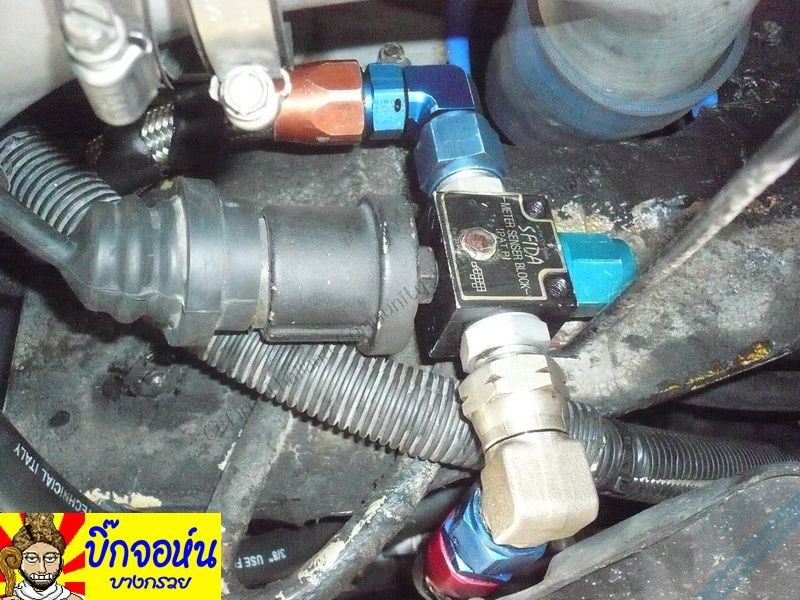

-อแดปเตอร์เซนเซอร์
OIL PRESS จอไมล์ 33GTR
OIL TEMP DEFI
OIL PRESS DEFI
ย้ายมาอยู่หลังกันชนซ้าย จะได้ไม่เกะกะในห้องเครื่อง+ดูแลรักษาได้ง่าย

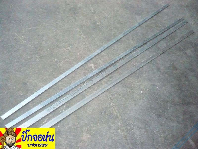

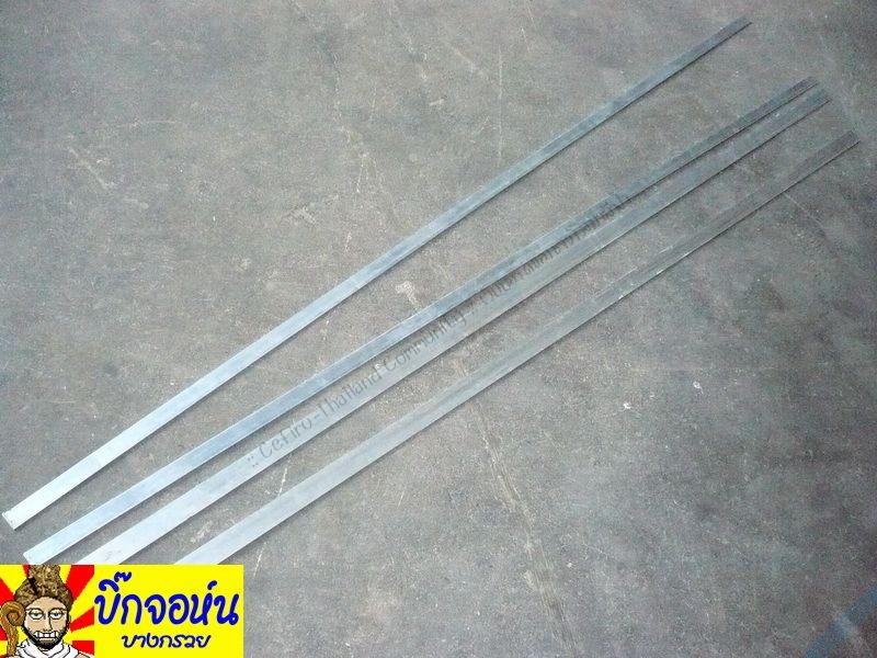

-อลูมิเนียมเส้นแบน เอามาทำขายึดท่อน้ำมันเบนซินใต้ท้องรถ:coolly-0023:
    78.8 กิโลไบต์ · จำนวนการดู: 1,335
    112.8 กิโลไบต์ · จำนวนการดู: 1,324
    92.6 กิโลไบต์ · จำนวนการดู: 2,623
