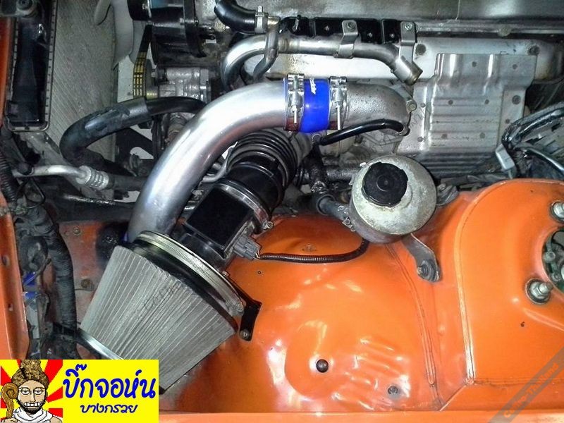

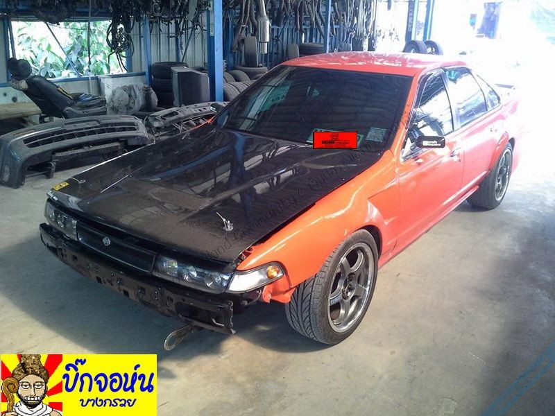

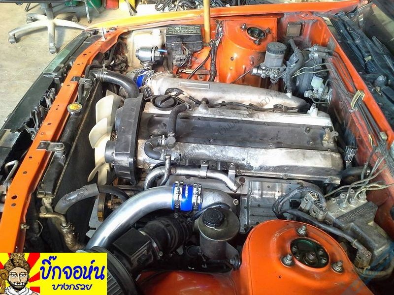

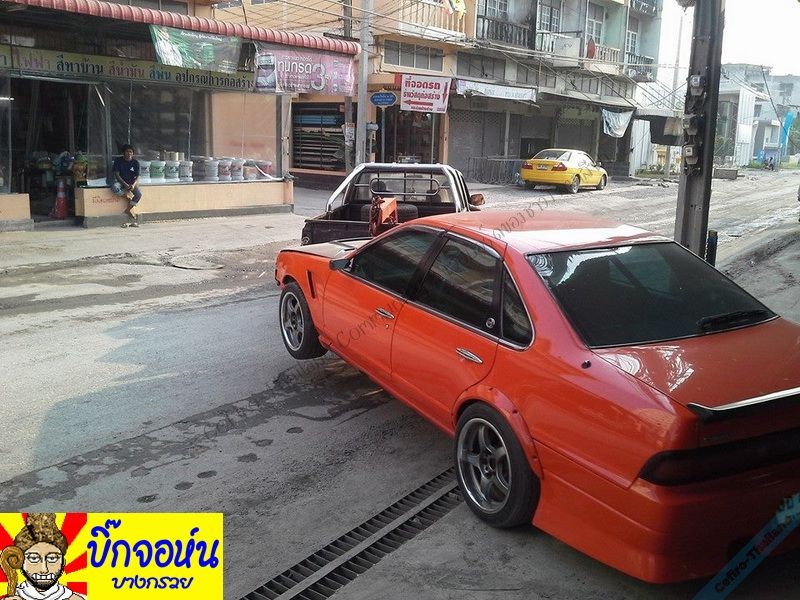

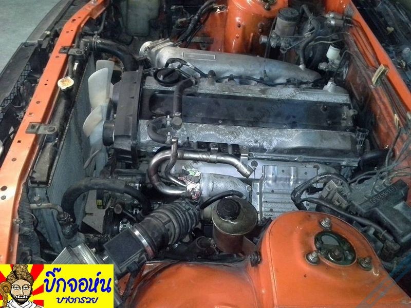

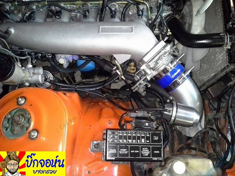

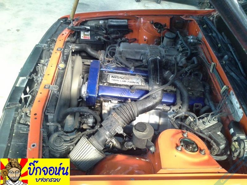

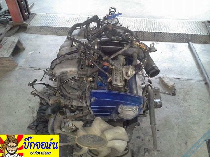

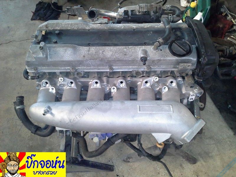

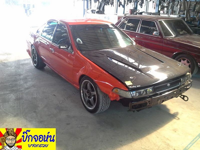

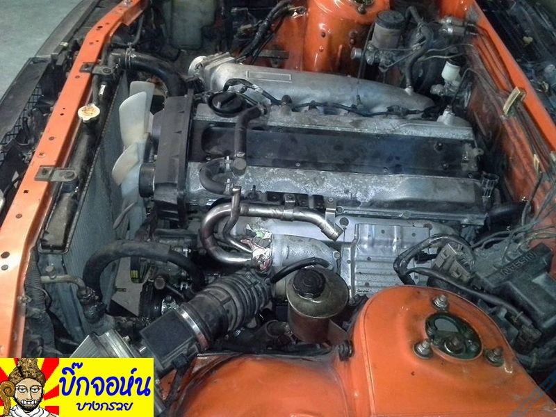

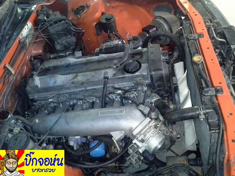

เครื่องติดรถเป็น RB20DE 5AT
STEP 1
เปลี่ยนแรคเป็น4สาย
ท่อนตรงNEO
ท่อไอดี GREDDY
ลิ้นVH45
สายไฟเครื่องก่อนNEO

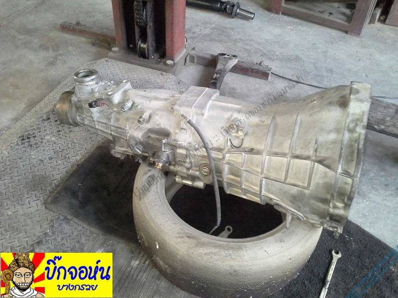

แปลงเกียร์ออโต้เป็นเกียร์ธรรมดา

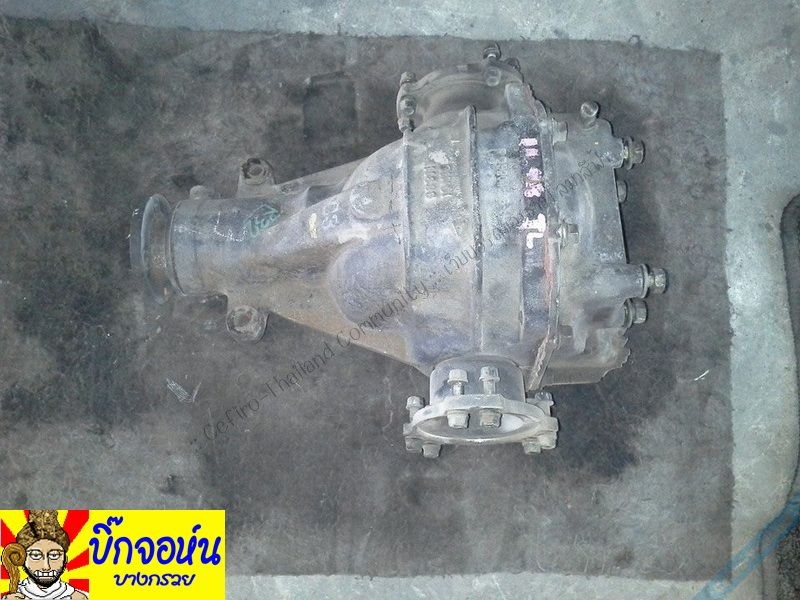

เปลี่ยนเฟืองท้ายLSD 4.3 ABS
อินเตอร์RB26+ท่ออินเตอร์อลูมิเนียมดัดทราย
เริ่มต้นด้วยเปลี่ยนเฟืองท้าย LSD 4.3 ABS
    91.5 กิโลไบต์ · จำนวนการดู: 535
    110.2 กิโลไบต์ · จำนวนการดู: 547

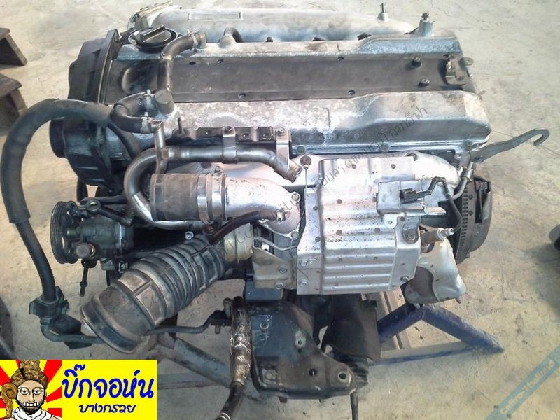

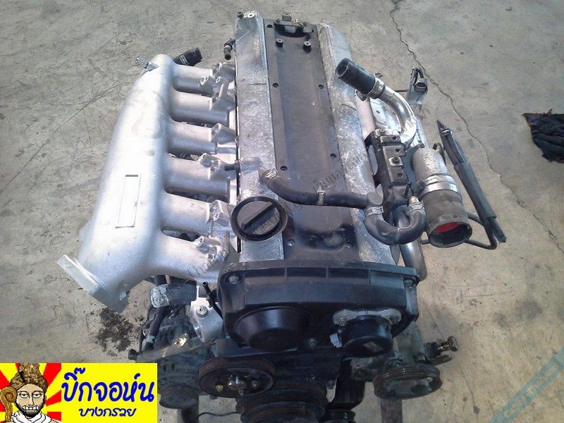

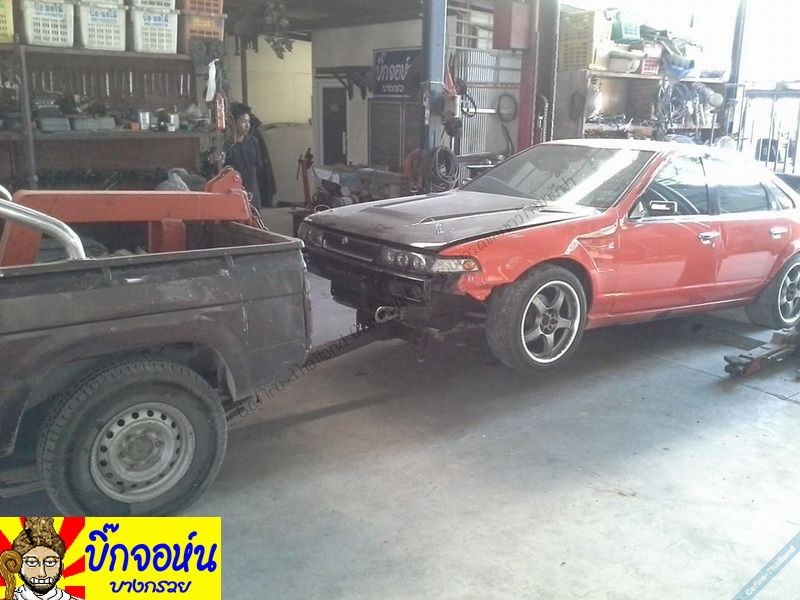

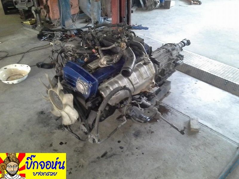

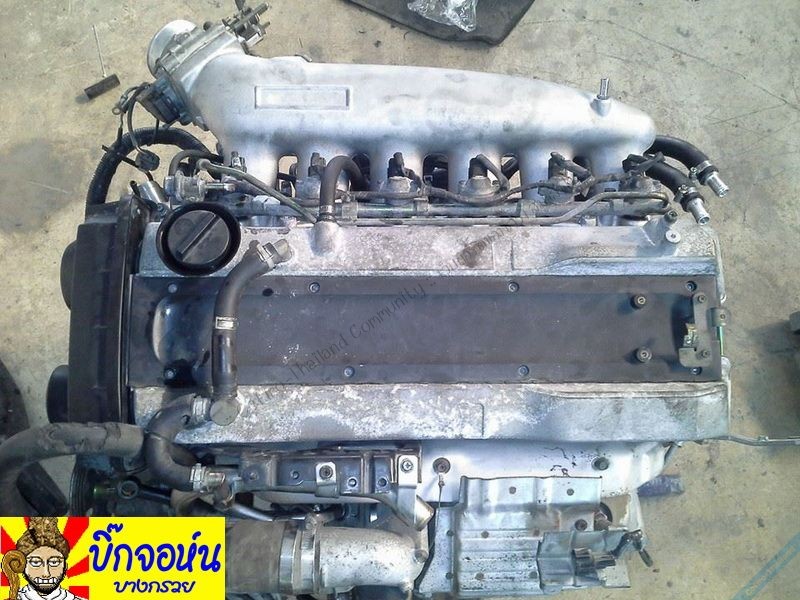

ยกเครื่องออกมา
    85.3 กิโลไบต์ · จำนวนการดู: 542
    95.5 กิโลไบต์ · จำนวนการดู: 537
    74.9 กิโลไบต์ · จำนวนการดู: 535

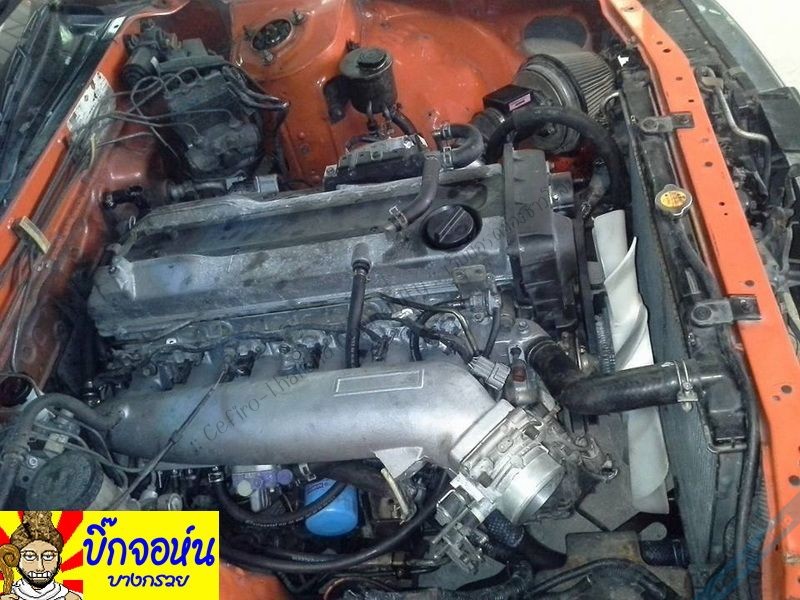

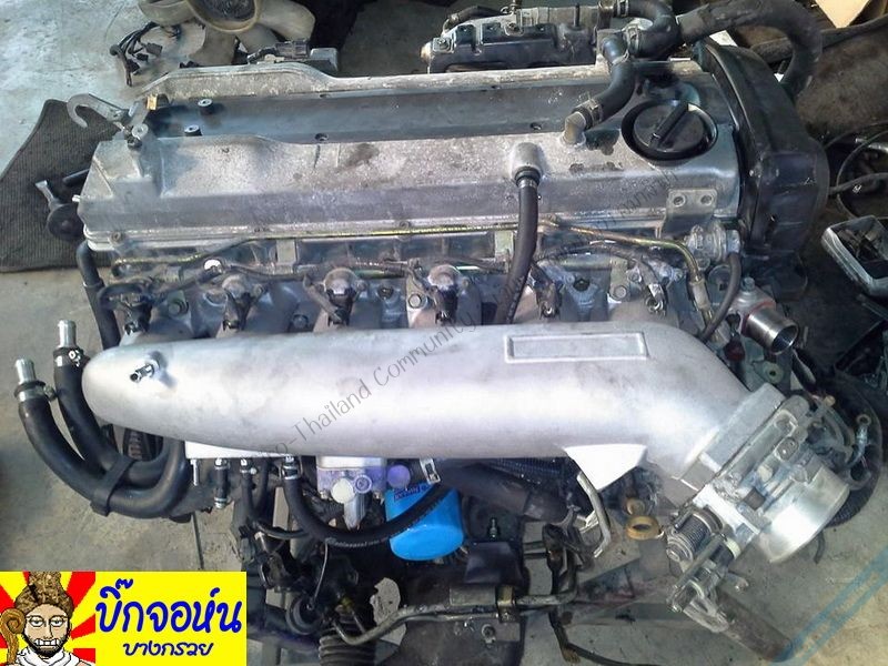

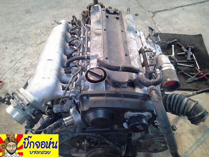

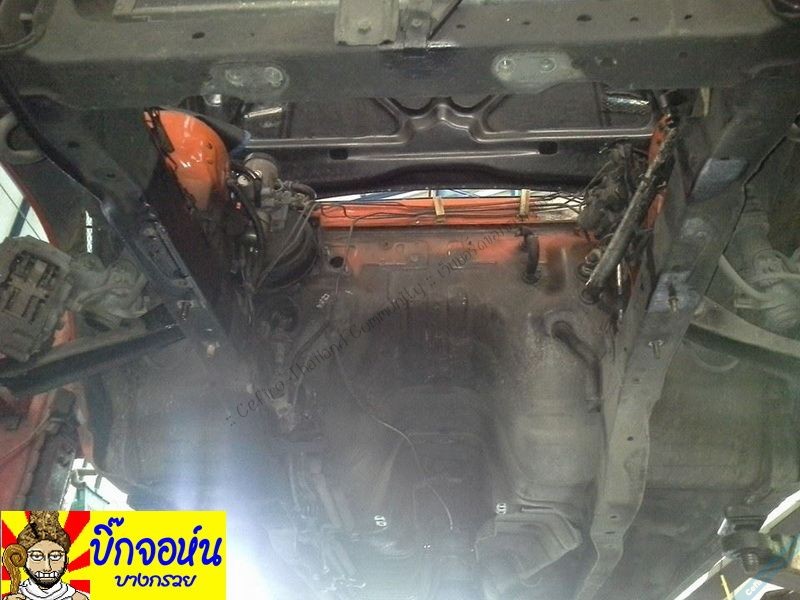

เตรียมเครื่อง
    97.4 กิโลไบต์ · จำนวนการดู: 538
    101.4 กิโลไบต์ · จำนวนการดู: 557

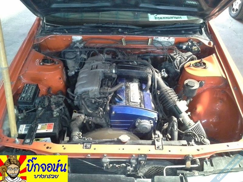

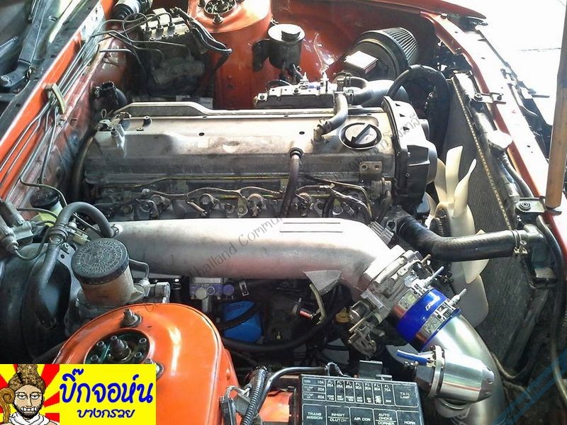

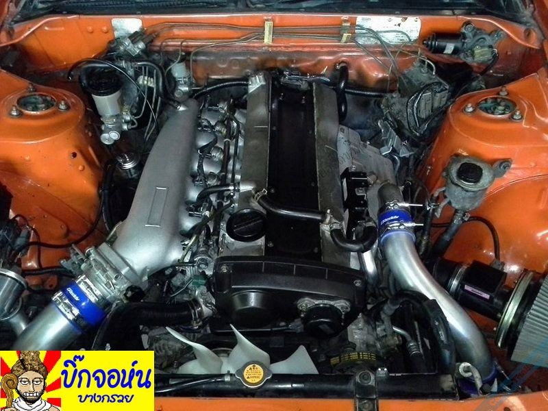

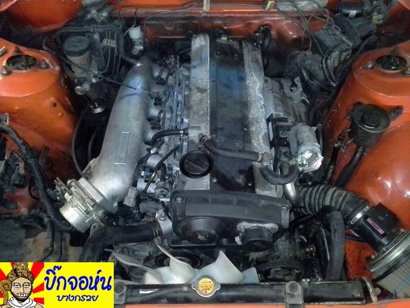

เครื่องเสร็จแล้ว
    103.4 กิโลไบต์ · จำนวนการดู: 534
    106.1 กิโลไบต์ · จำนวนการดู: 513
    102.6 กิโลไบต์ · จำนวนการดู: 525
    98.1 กิโลไบต์ · จำนวนการดู: 518

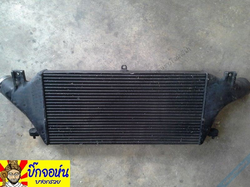

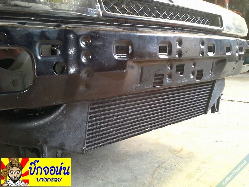

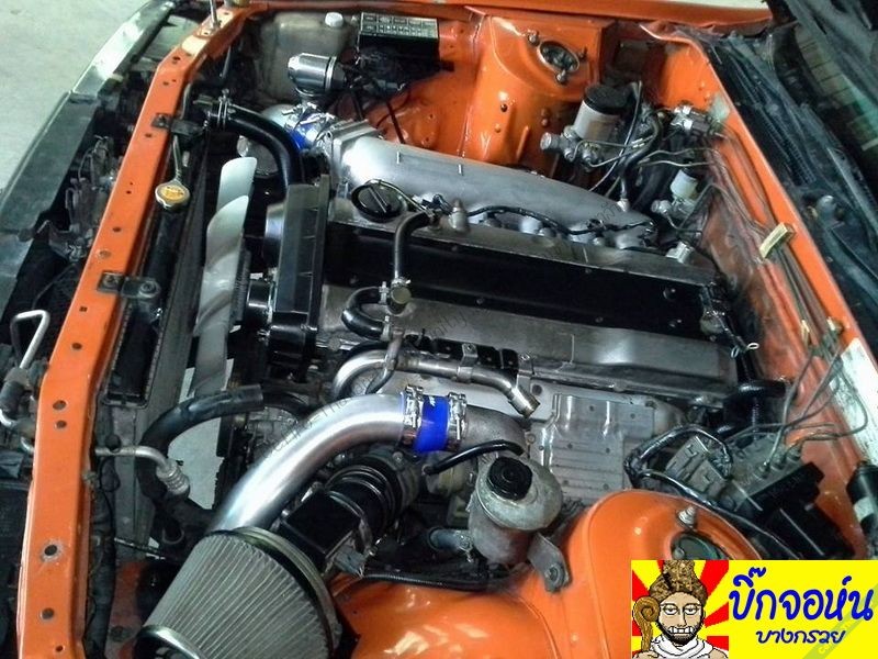

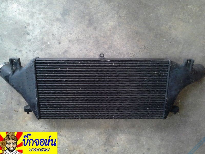

อินเตอร์ R32GTR
    94.8 กิโลไบต์ · จำนวนการดู: 497

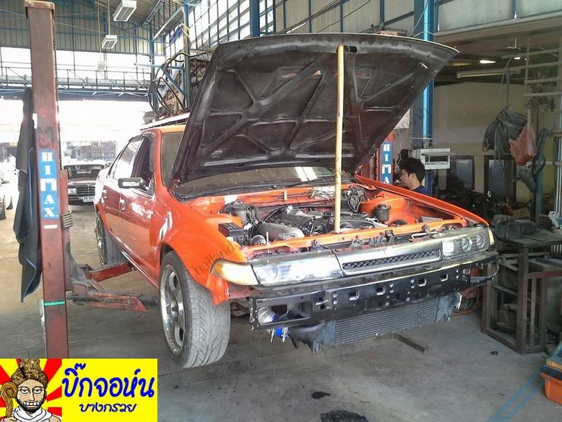

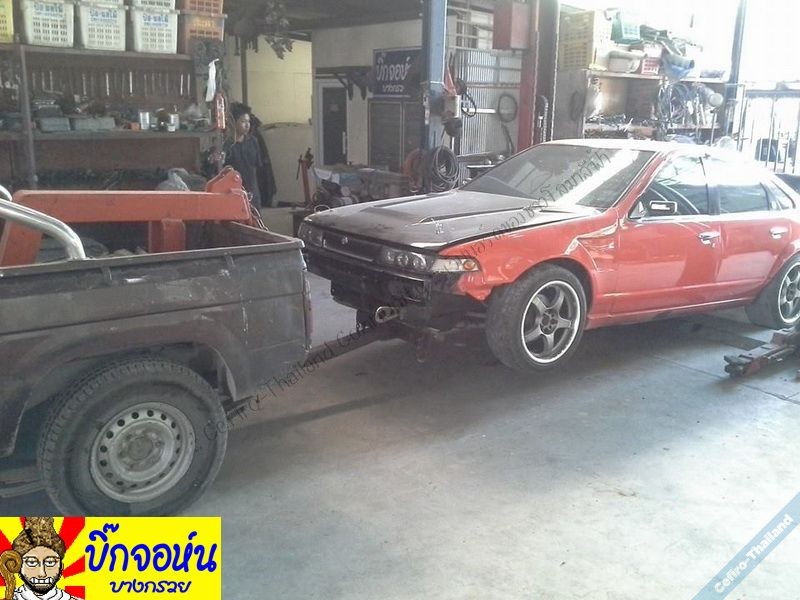

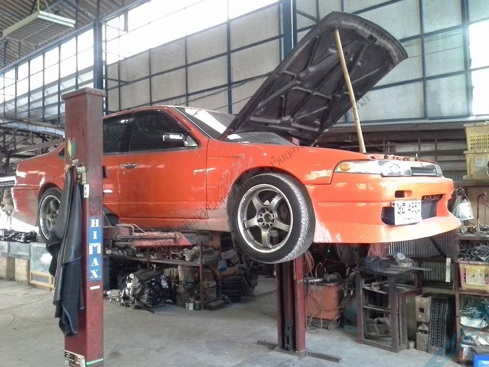

ยกรถไปเดินท่ออินเตอร์
    79.4 กิโลไบต์ · จำนวนการดู: 487
    117.6 กิโลไบต์ · จำนวนการดู: 488

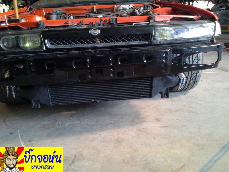

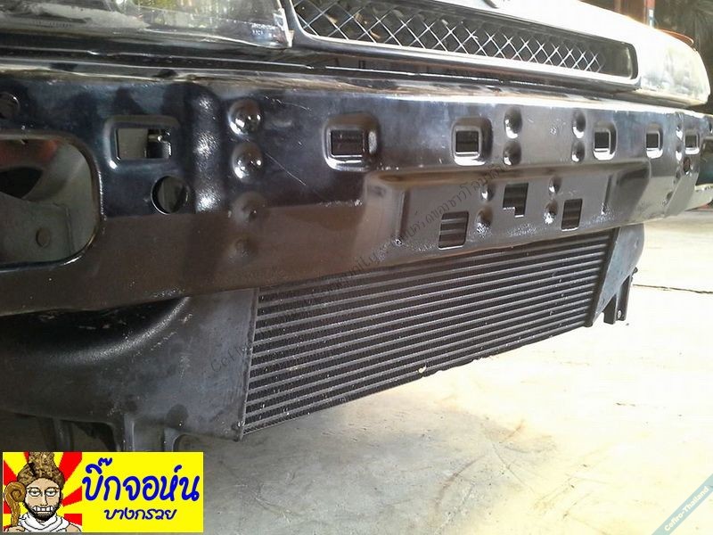

-เตรียมใส่อินเตอร์
    92.3 กิโลไบต์ · จำนวนการดู: 485
    103.6 กิโลไบต์ · จำนวนการดู: 489

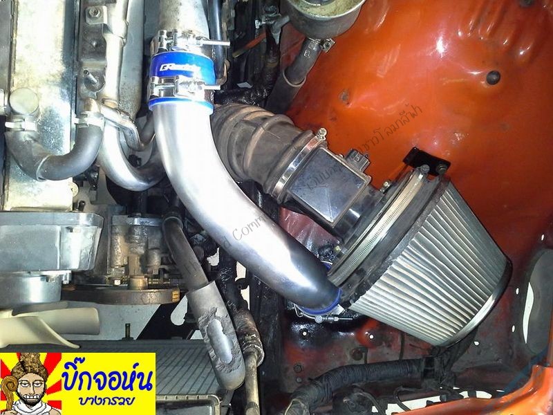

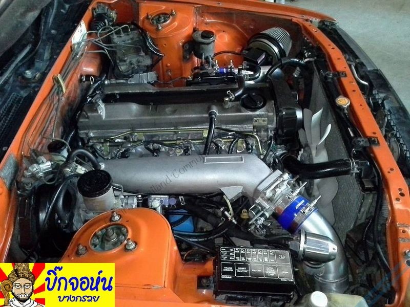

กลับจากเดินท่ออินเตอร์
    107.4 กิโลไบต์ · จำนวนการดู: 437
    105.6 กิโลไบต์ · จำนวนการดู: 439
    127.5 กิโลไบต์ · จำนวนการดู: 438
    122.2 กิโลไบต์ · จำนวนการดู: 432
    118.4 กิโลไบต์ · จำนวนการดู: 431
    89.8 กิโลไบต์ · จำนวนการดู: 434
    88 กิโลไบต์ · จำนวนการดู: 438
    92.4 กิโลไบต์ · จำนวนการดู: 423

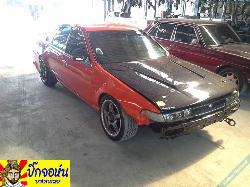

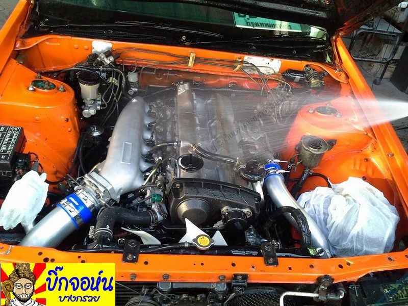

เดินสายไฟเสร็จแล้ว เหลือทำแอร์ ล้างเครื่อง ลองขับ เช็คงาน ก็พร้อมส่งรถครับ

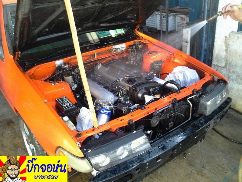

ล้างเครื่อง
    117.6 กิโลไบต์ · จำนวนการดู: 397
    107.1 กิโลไบต์ · จำนวนการดู: 390

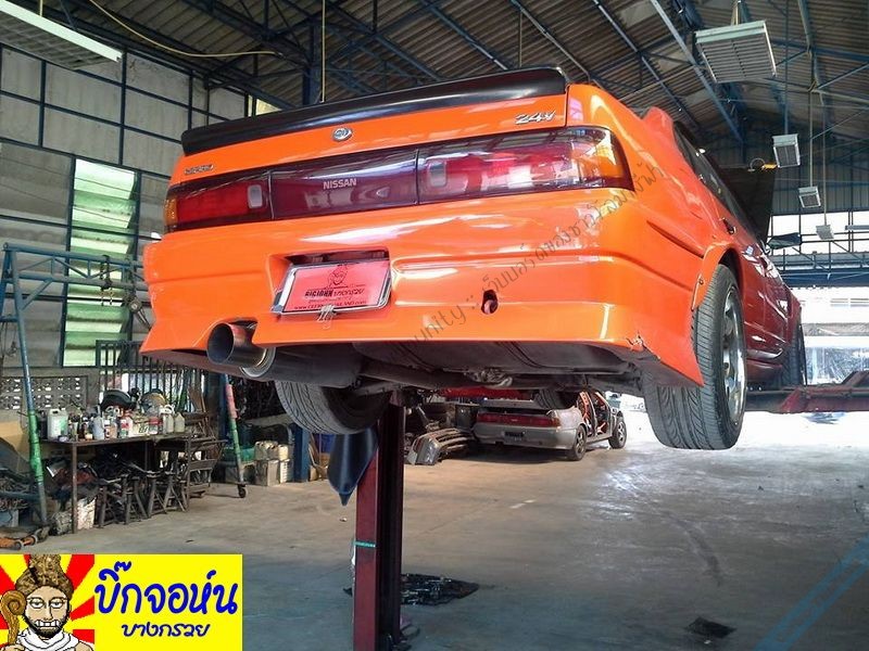

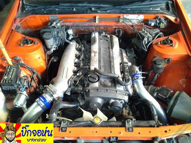

เสร็จแล้ว:coolly-0023:
    108.5 กิโลไบต์ · จำนวนการดู: 384
    98.7 กิโลไบต์ · จำนวนการดู: 367
    110.6 กิโลไบต์ · จำนวนการดู: 380
    108.2 กิโลไบต์ · จำนวนการดู: 382
    110.7 กิโลไบต์ · จำนวนการดู: 371
    105.1 กิโลไบต์ · จำนวนการดู: 379

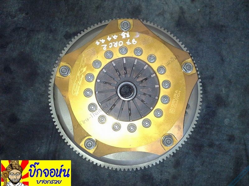

เปลี่ยนคลัช ORC 2แผ่น
    101 กิโลไบต์ · จำนวนการดู: 324
    100.5 กิโลไบต์ · จำนวนการดู: 306
    90.8 กิโลไบต์ · จำนวนการดู: 319
    103 กิโลไบต์ · จำนวนการดู: 323
    87.5 กิโลไบต์ · จำนวนการดู: 303
