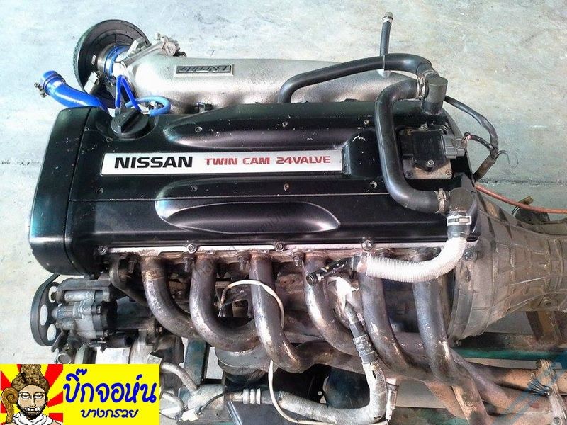

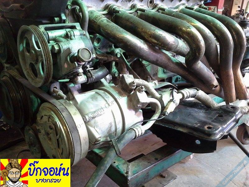

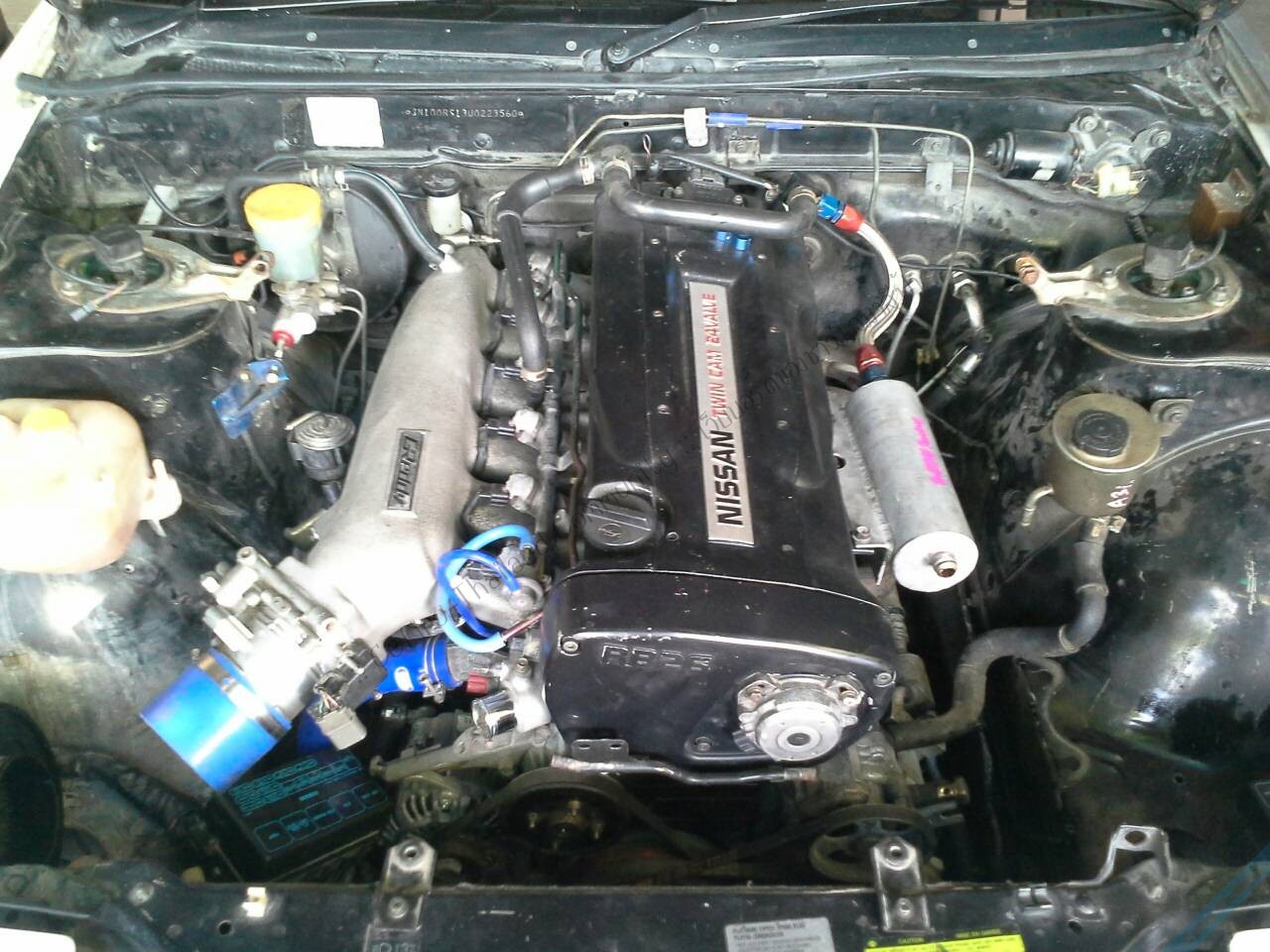

  • #22

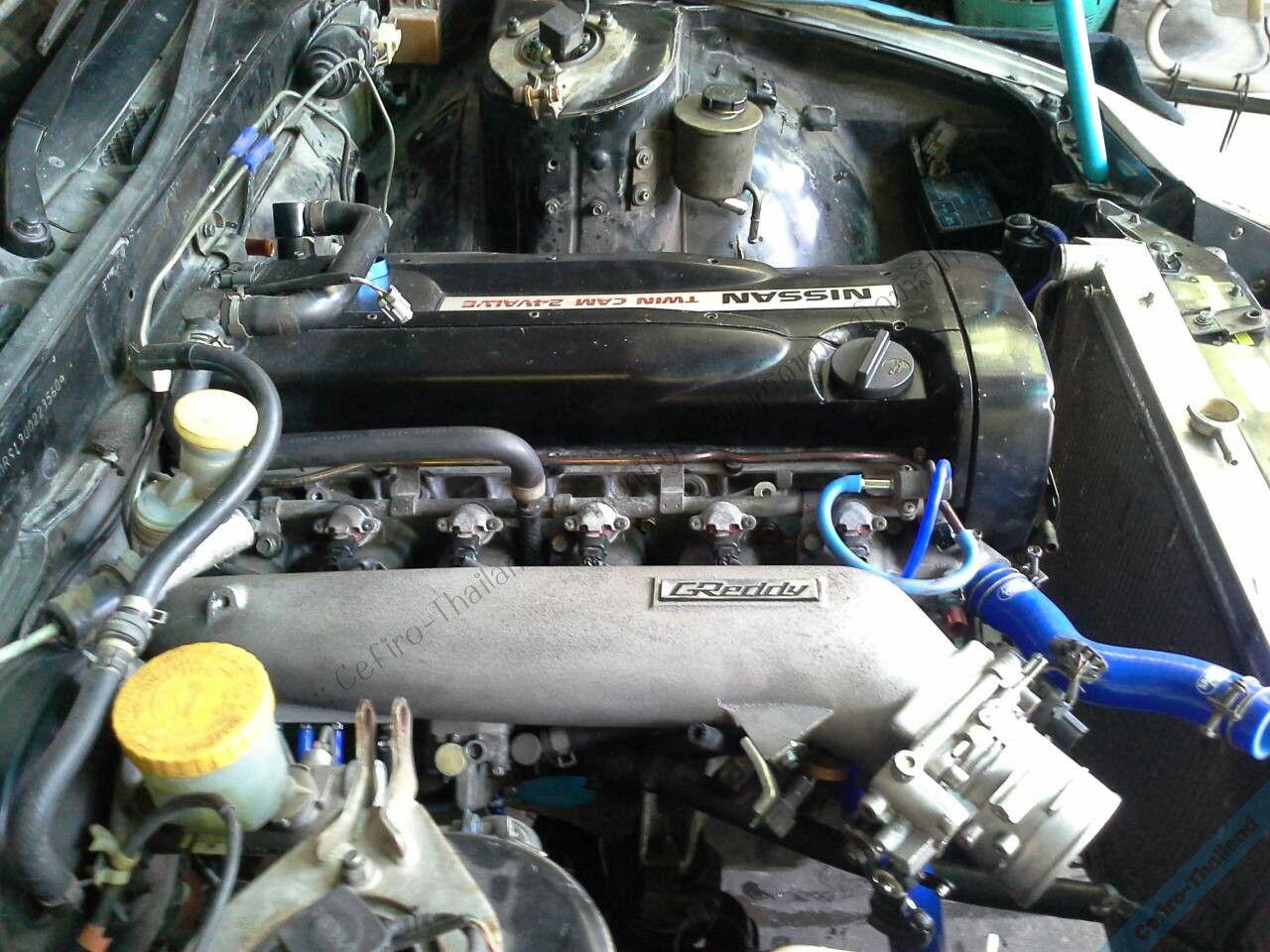

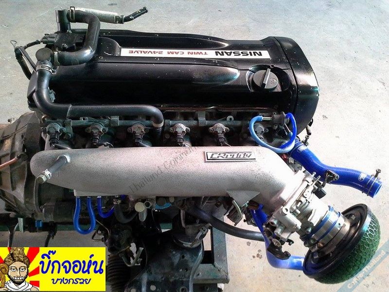

Re: "200SX RB2x DE PROJECT" step รถบ้านขับไปกินลาบ...รถผมเอง

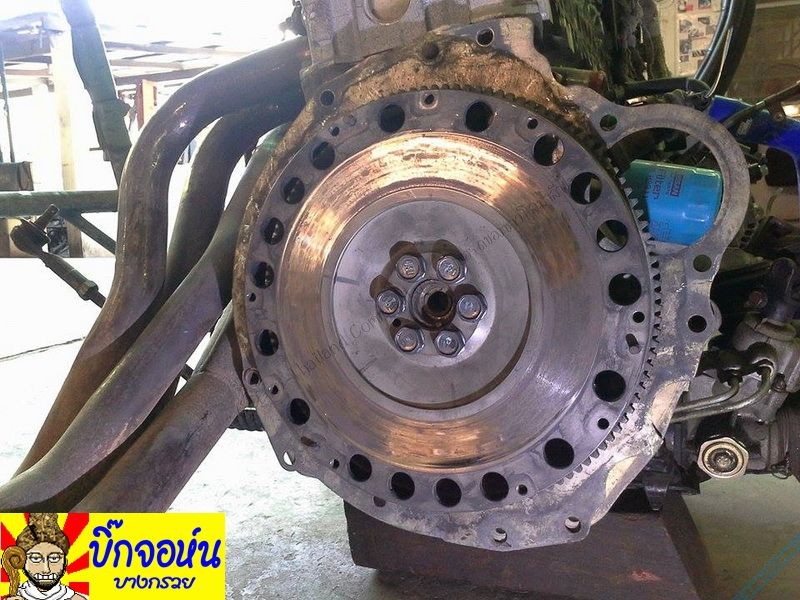

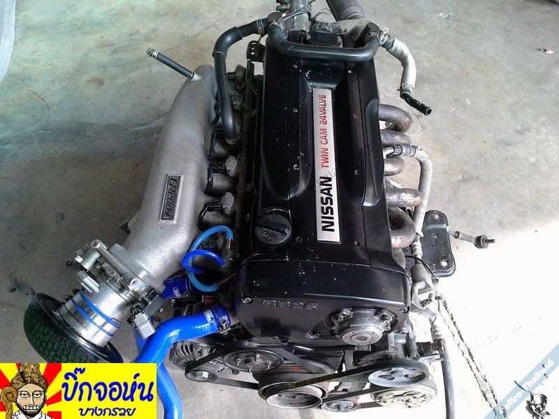

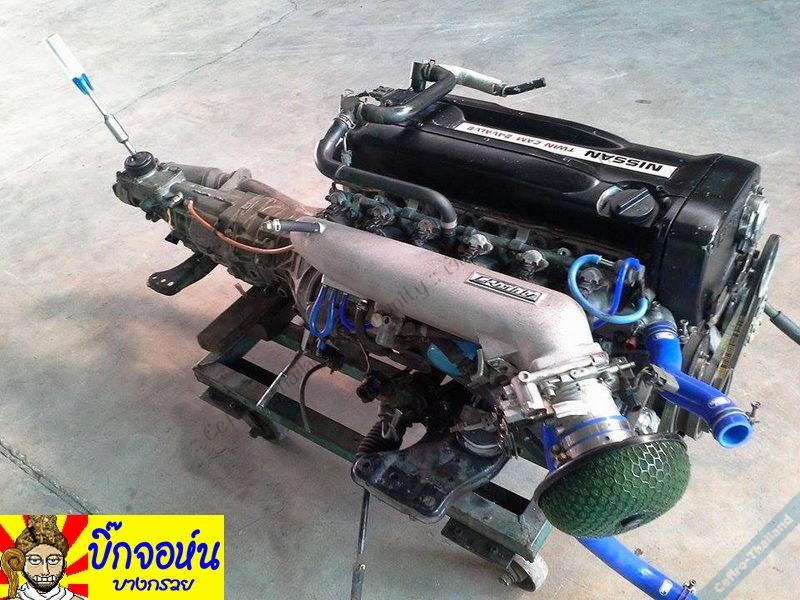

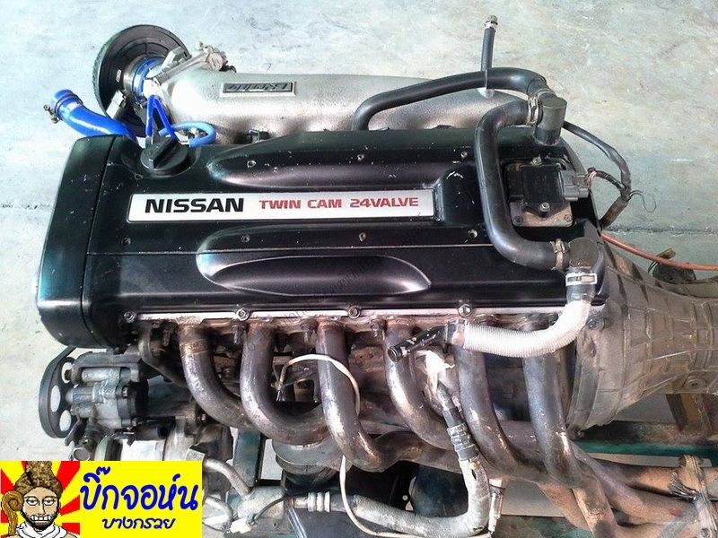

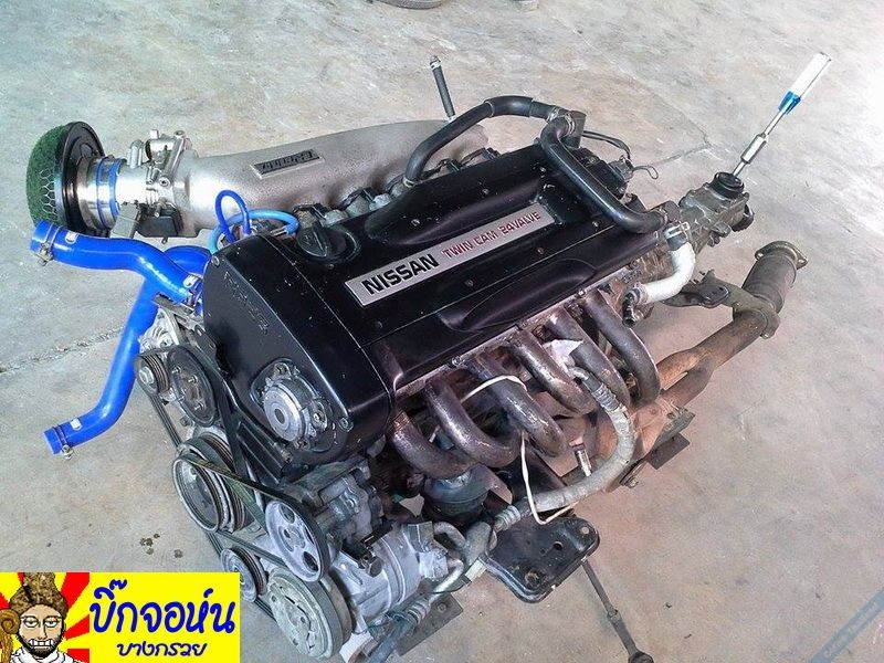

ประกอบเครื่องชั่วคราว RB25DE รอหาเครื่อง RB26DE
สเปคเครื่อง RB25DE
เอาของในร้านมาประกอบ ไม่ได้ซื้อเว้น ท่อไอดีGREDDY
-เครื่องRB25DE แอร์โฟลเขียว
-ฝาวาล์ว 5ชิ้น RB26
-แคม RB20 272/272 TOMEI
-เฟืองแคมสไลค์ TOMEI
-เฮดเดอร์สแตนเลส FGK
-ท่อไอเสีย ไทเทเนี่ยมทั้งราว
-แคทซิ่ง APEX/'/I
-ฟลายวีลเบาที่สุดเท่าที่มี
-หวีคลัช ผ้าคลัช NISMO
-ก้ามปูคลัช TOP SECRET
-เกียร์ RB20DET
-ด้ามเกียร์ซิ่ง
-ท่อไอดีRB25 GREDDY
-ลิ้น VH45
-คอมแอร์ RB20DET
-กล่อง POWER FC RB25 หรือ F CON 3.24

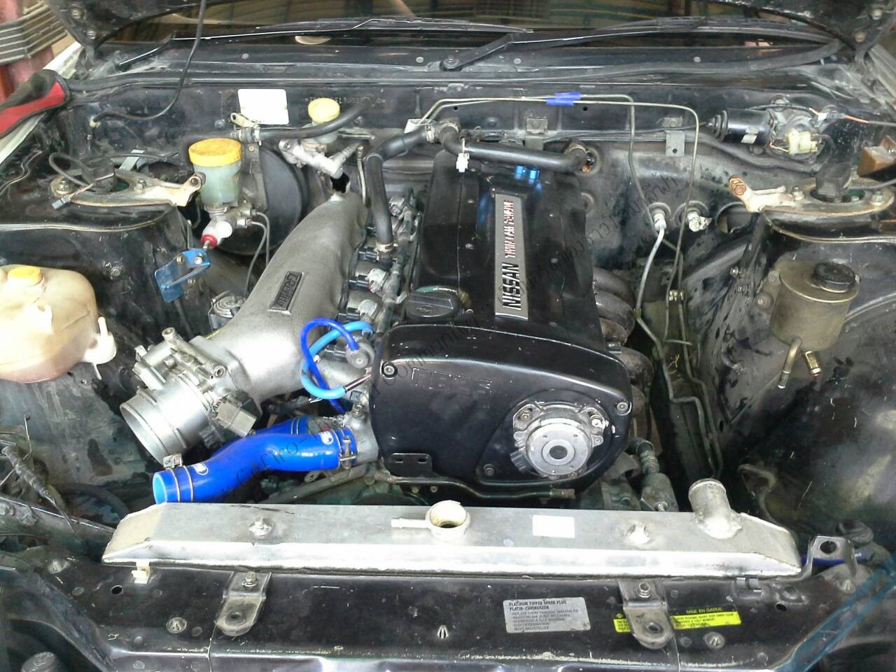

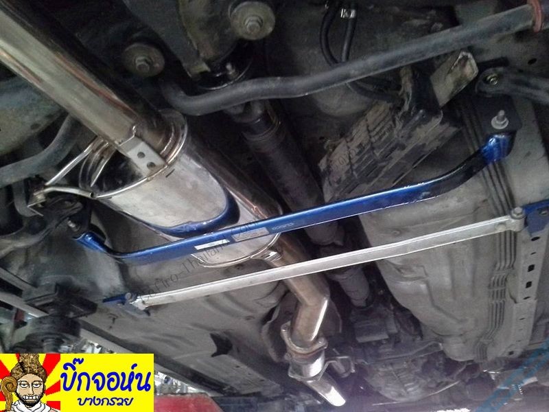

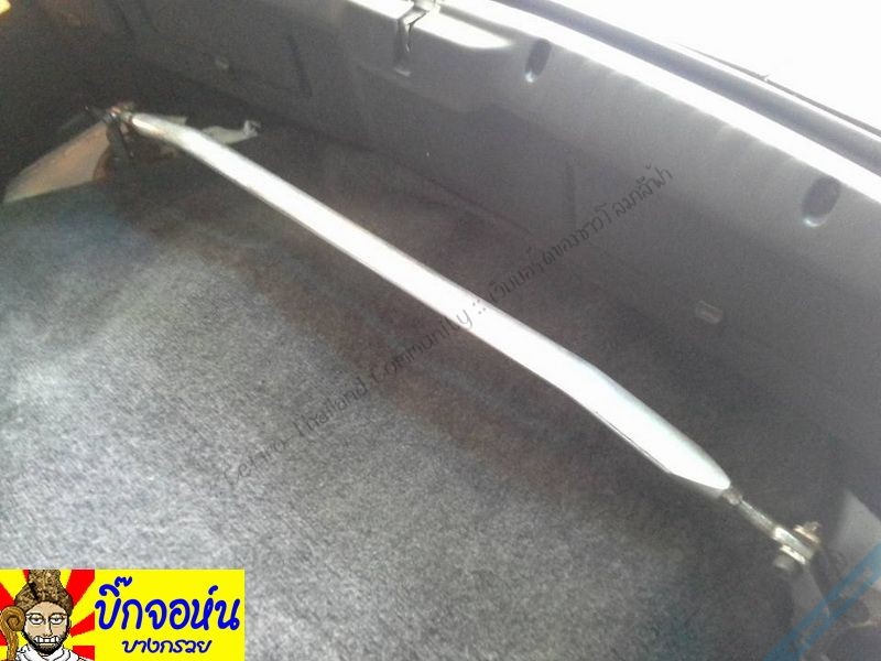

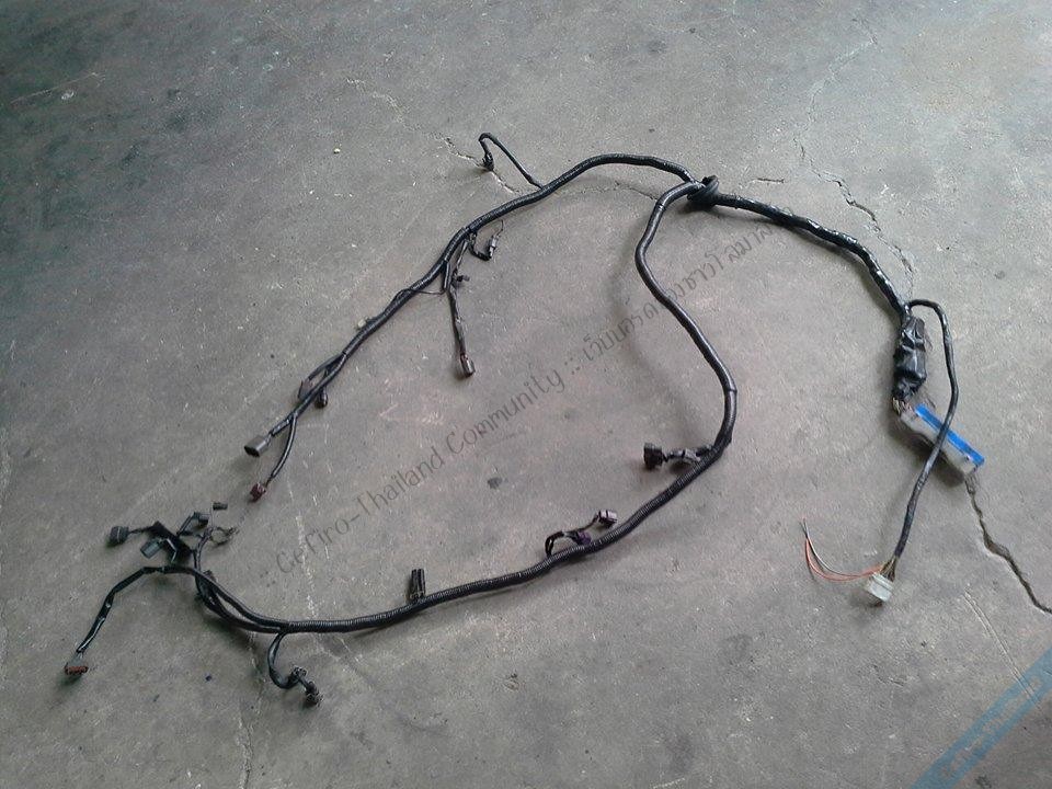

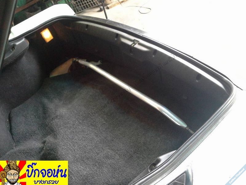

  • #23

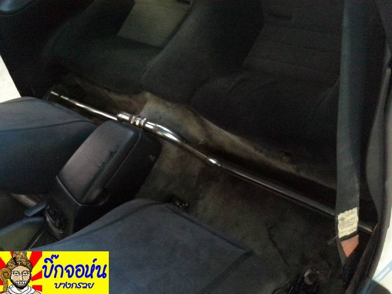

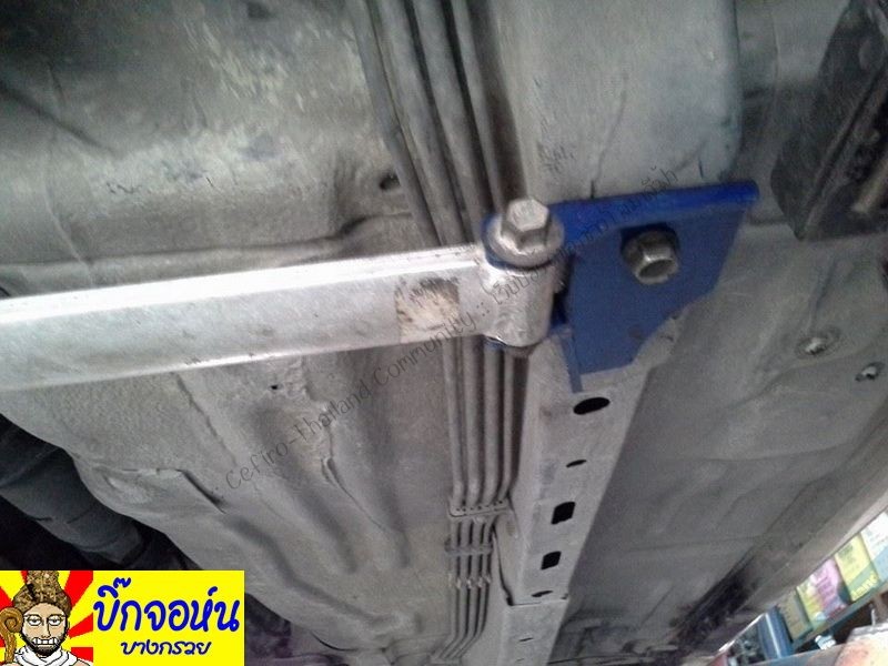

ทำสารพัดค้ำ
ผมชอบซื้อสารพัดที่ไม่ตรงรุ่นรถบ้านเรา เอามาทำสารพัดค้ำเล่น จะไม่เจาะรถเด็ดขาด ใช้รูในรถที่มีอยู่แล้ว
เริ่มด้วย ค้ำบอดี้หลัง ตัวนี้ของตรงรุ่น แพง และหายาก
    103.9 กิโลไบต์ · จำนวนการดู: 469
    56.8 กิโลไบต์ · จำนวนการดู: 462

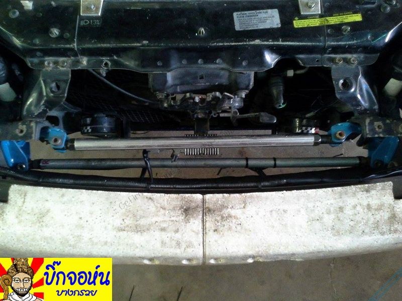

  • #24

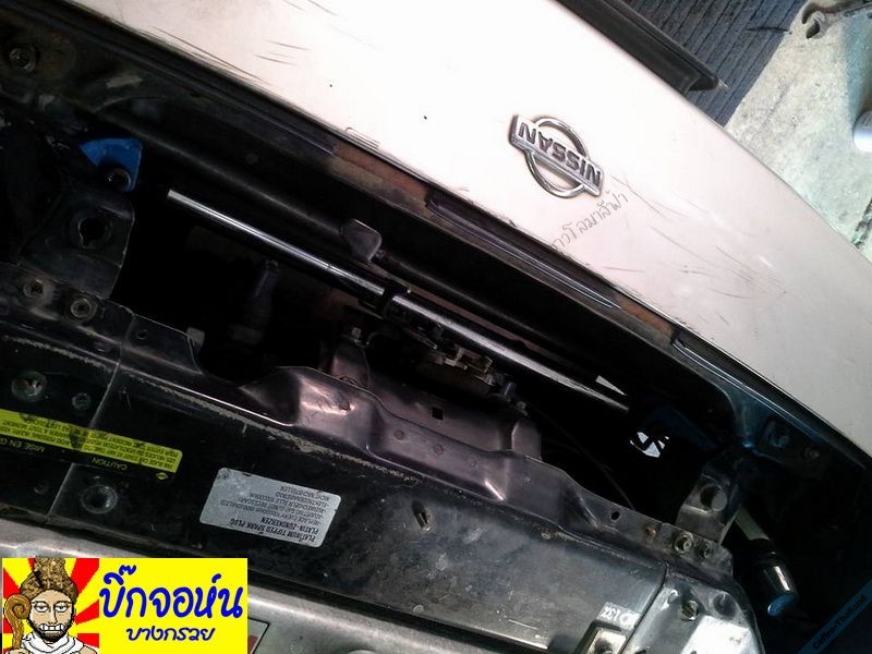

ค้ำคานหน้า 2ตัว
    76.2 กิโลไบต์ · จำนวนการดู: 457
    75.4 กิโลไบต์ · จำนวนการดู: 456

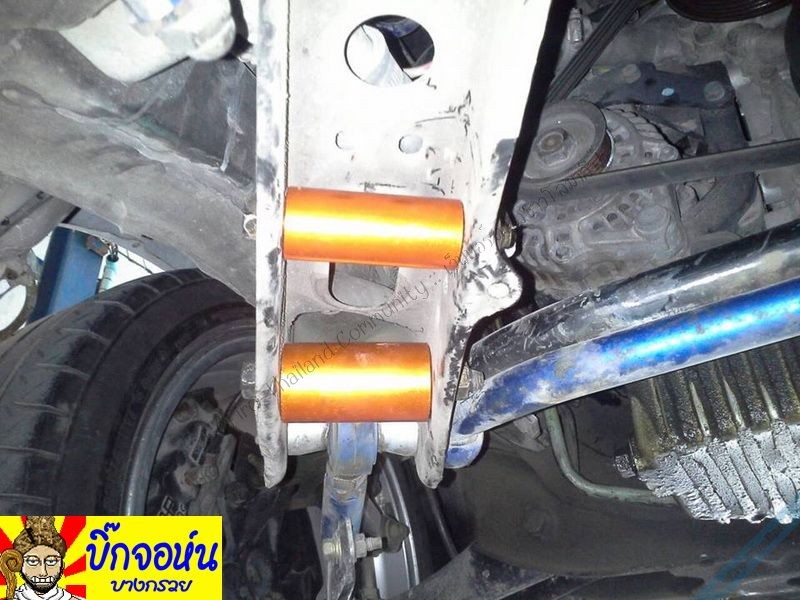

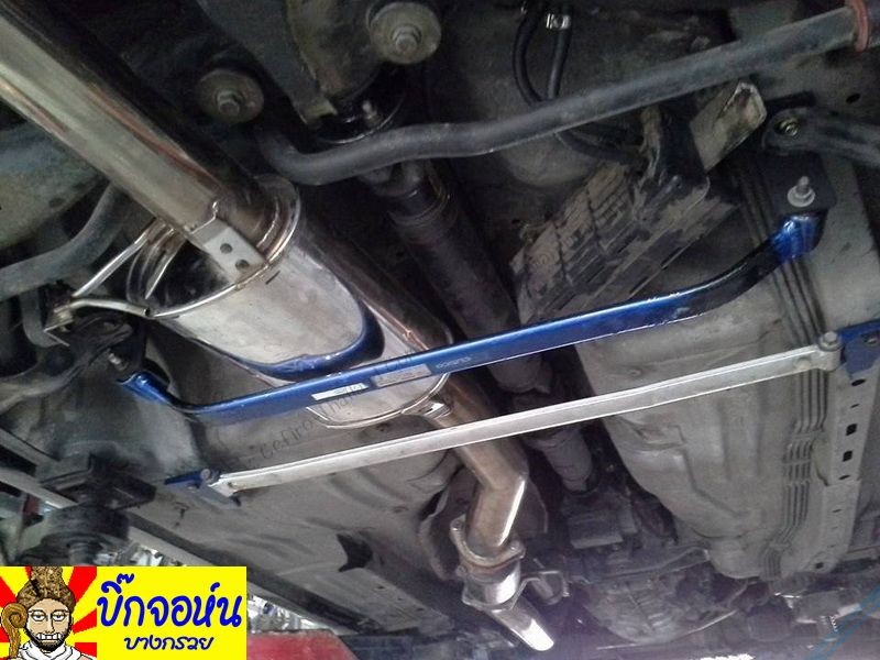

  • #25

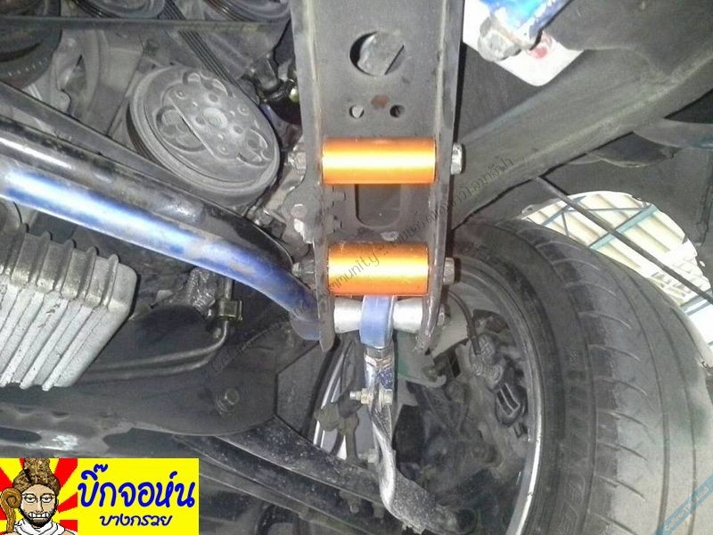

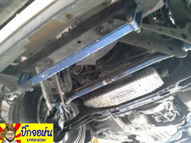

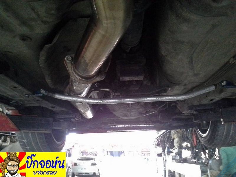

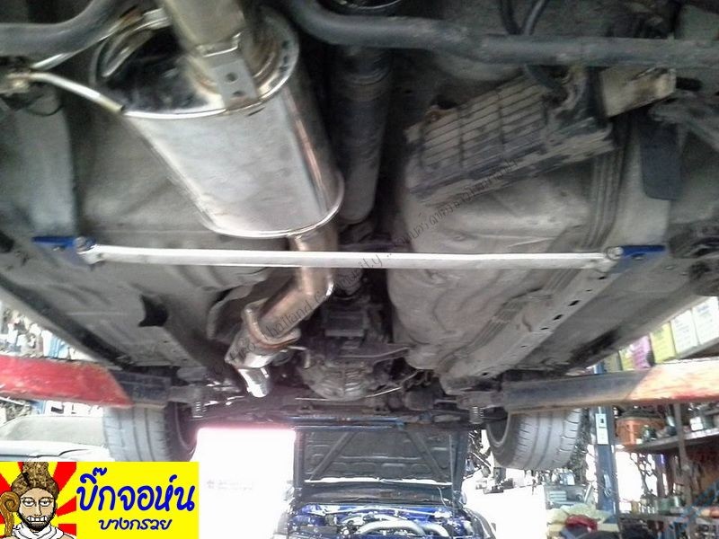

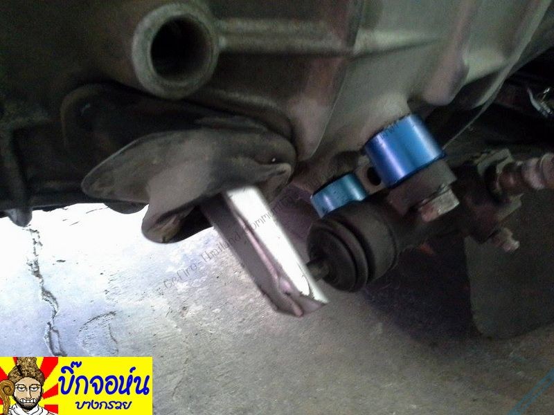

ค้ำ
-คานใต้หม้อน้ำ
-หนวดกุ้ง
บูชเสื้อหนวดกุ้ง(ซื้อมา ถูกกว่ากลึงเอง)
    82.2 กิโลไบต์ · จำนวนการดู: 482
    92.9 กิโลไบต์ · จำนวนการดู: 454
    89.4 กิโลไบต์ · จำนวนการดู: 474

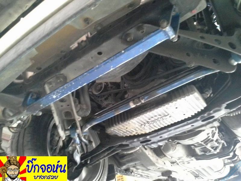

  • #26
-ค้ำกลาง
    70.6 กิโลไบต์ · จำนวนการดู: 457
    76.7 กิโลไบต์ · จำนวนการดู: 457

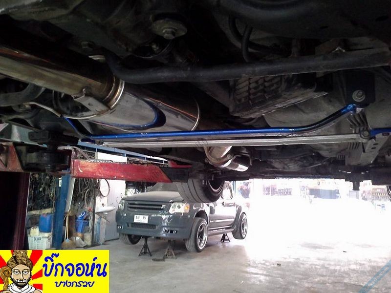

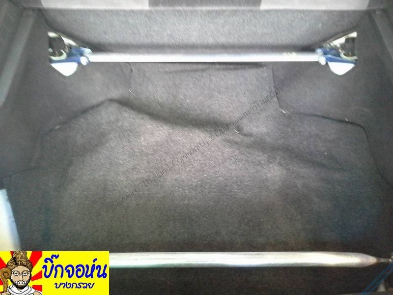

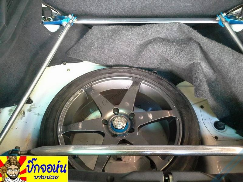

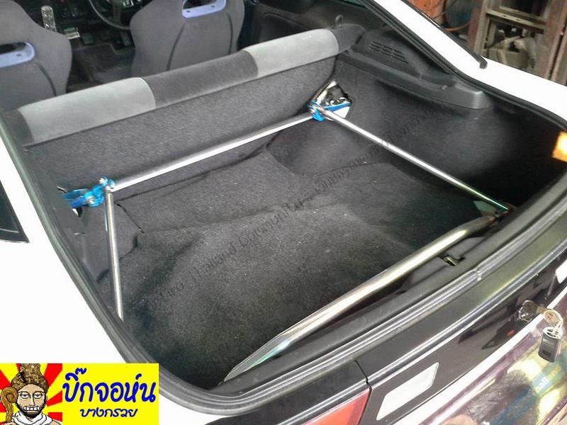

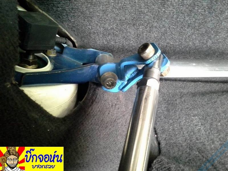

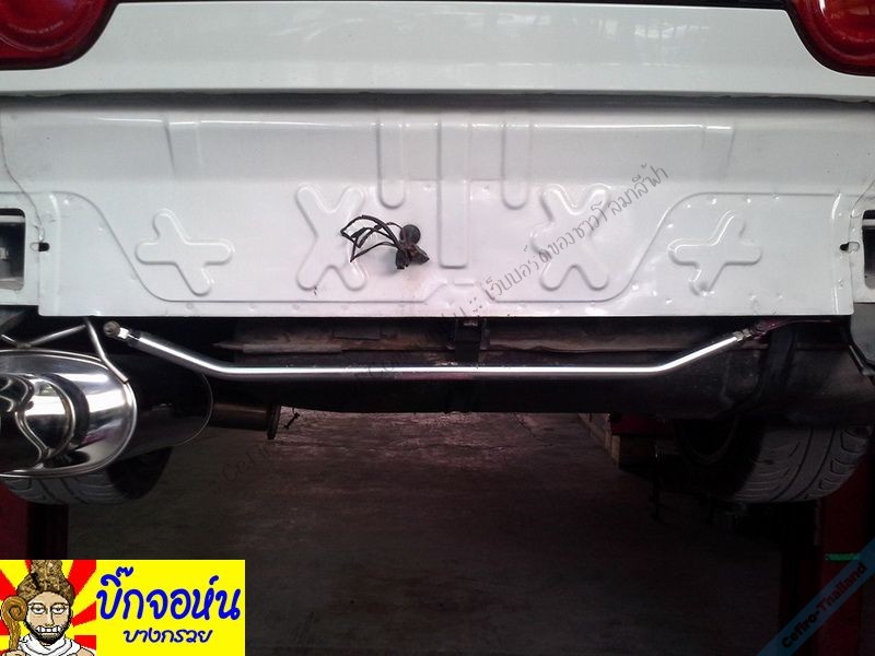

  • #28

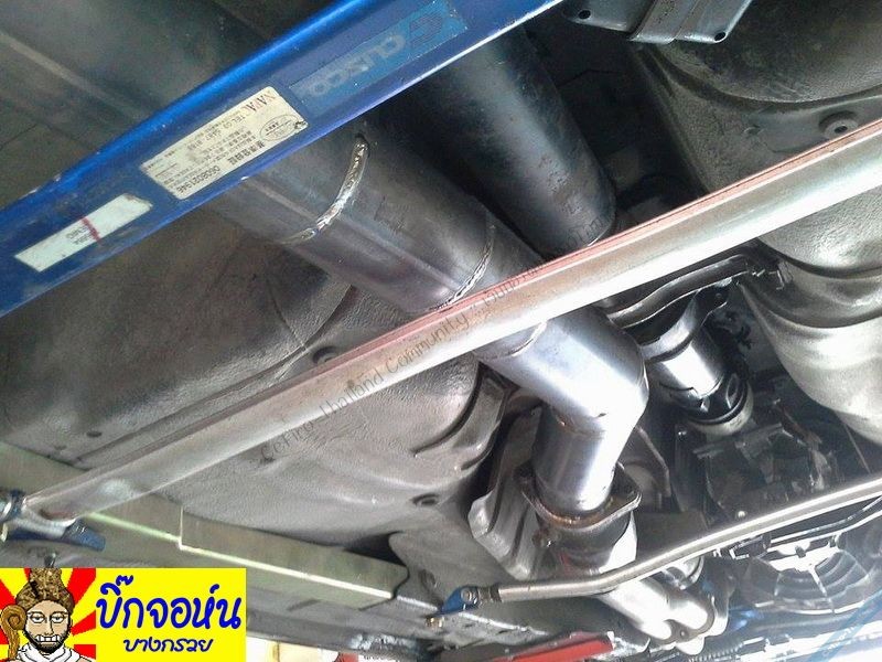

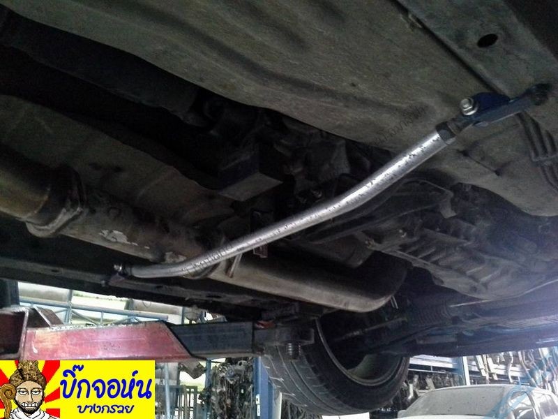

-ค้ำโช๊คหลังแบน CUSCO (ซื้อมา)
-ค้ำหลังทำเพิ่มอีก3ค้ำ
-ยางอะไหล่ 7x17 ยกเข้าออกได้ หลบคาลิปเปอร์ AP 6pot
    90.2 กิโลไบต์ · จำนวนการดู: 450
    66 กิโลไบต์ · จำนวนการดู: 148
    74 กิโลไบต์ · จำนวนการดู: 462
    76.2 กิโลไบต์ · จำนวนการดู: 462
    68.6 กิโลไบต์ · จำนวนการดู: 460
    70 กิโลไบต์ · จำนวนการดู: 477

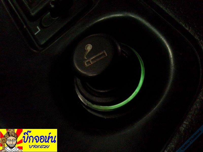

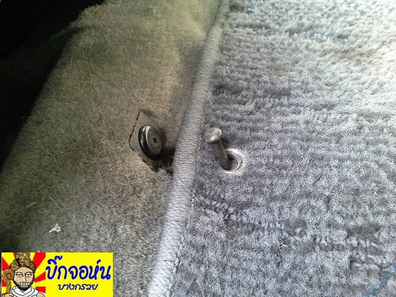

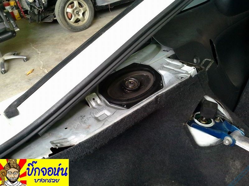

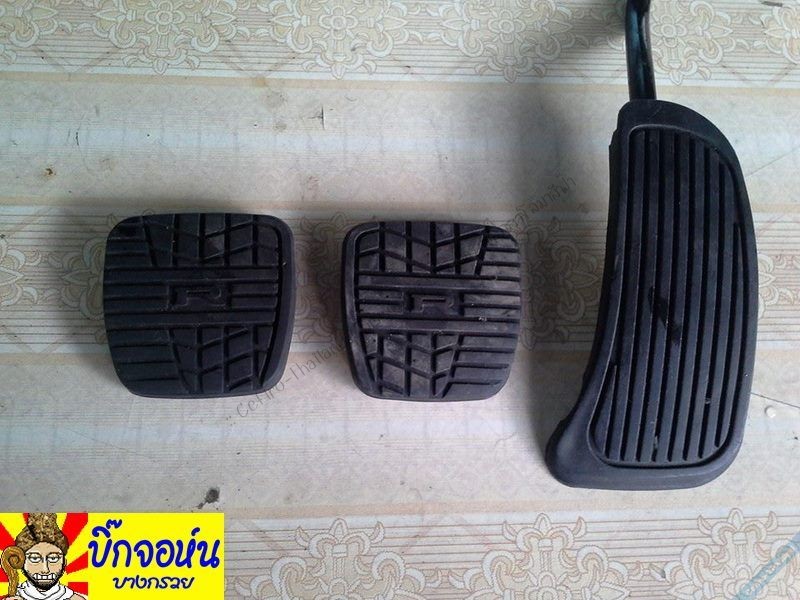

  • #29

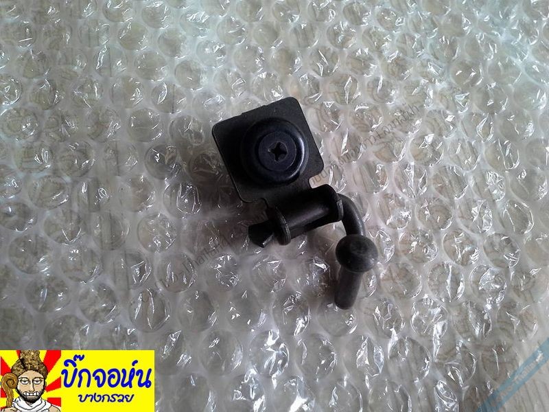

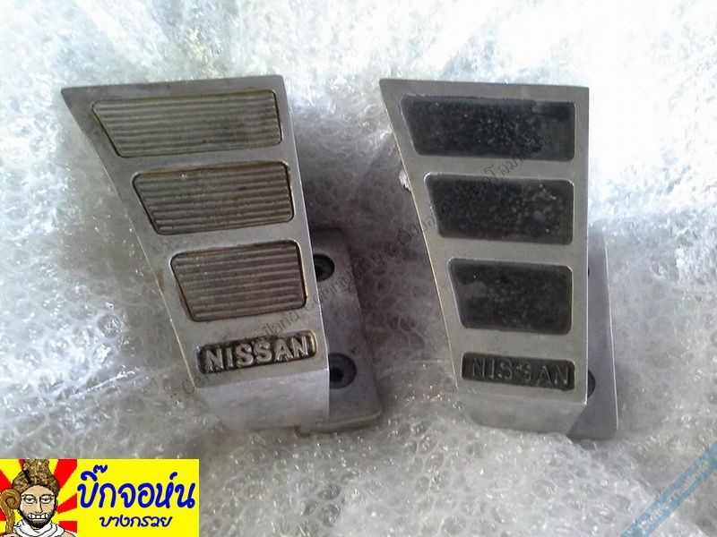

-ค้ำเสา B ของ A31 ใส่ได้พอดีโดยไม่ต้องแปลง

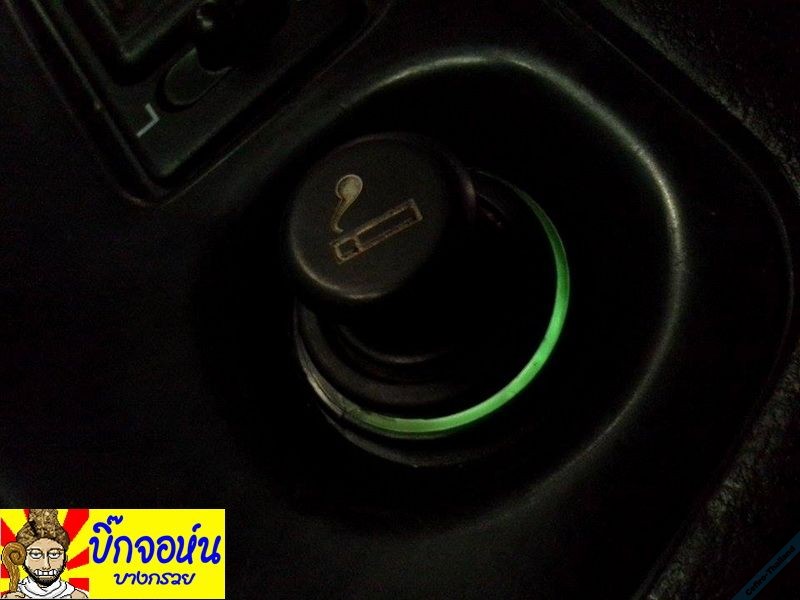

-ไฟวงแวนจุดบุหรี่ของ A31
-พักเท้าซ้ายอลูมิเนียม ตรงรุ่น

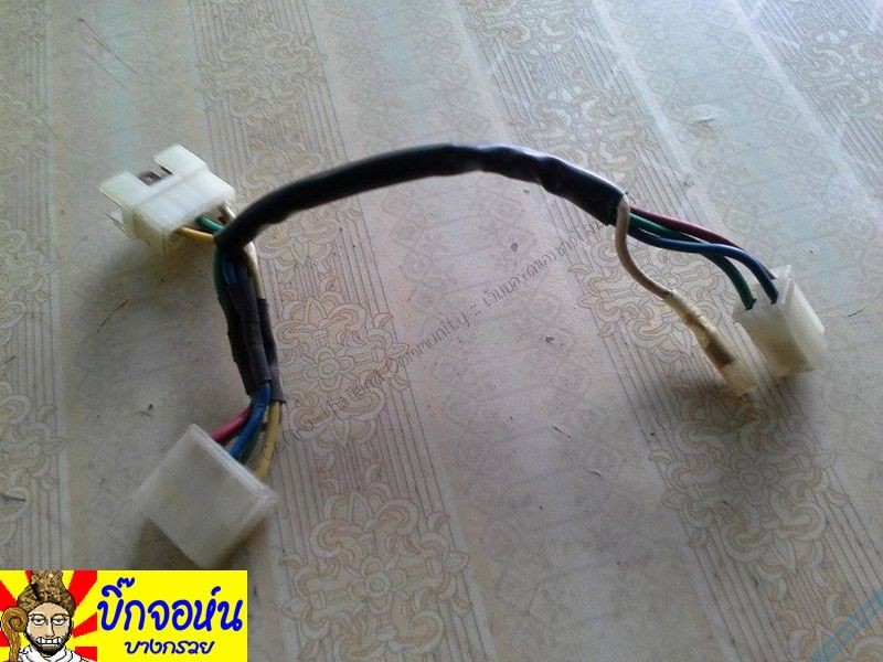

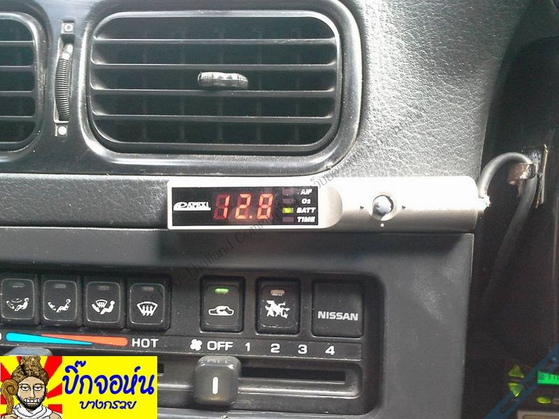

-EDFC
-ไทเมอร์ปากกา APEX/'/I + ชุดสายไฟสำเร็จรูป ใส่ได้เลยโดยไม่ต้องตัดต่อสายไฟ
-ยางแป้นเบรค คลัช R32GTR

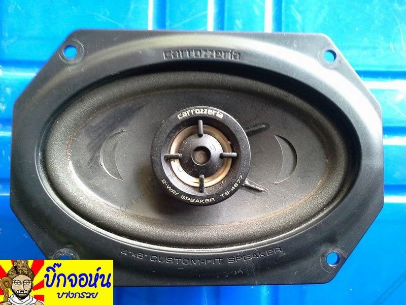

-กระจกไล่ฝ้า
-ลำโพงตรงรุ่น
-หมุดยึดพรม A31

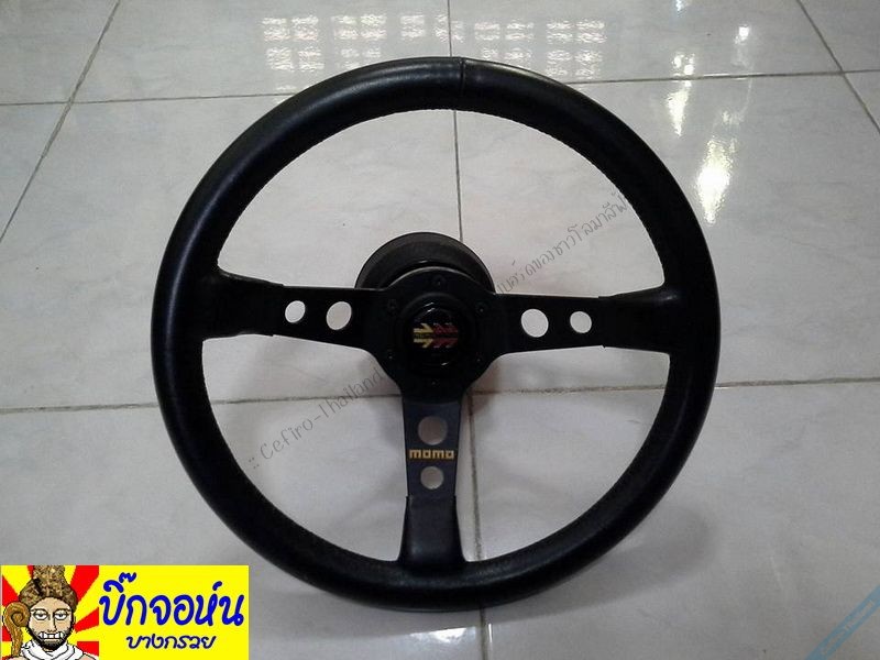

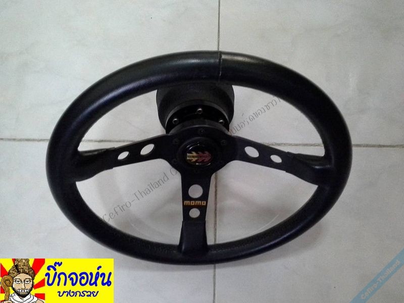

-พวงมาลัย MOMO ก้านยก

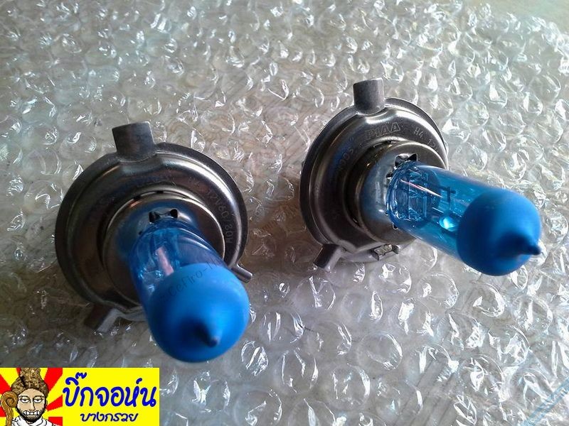

-หลอดไฟหน้า PIAA

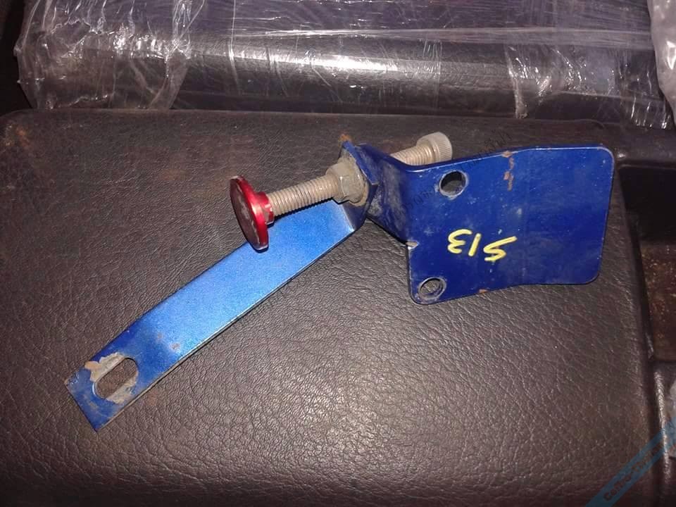

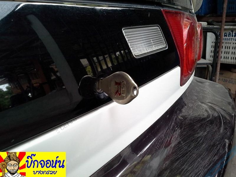

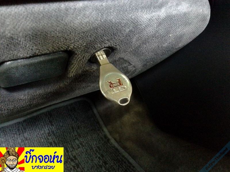

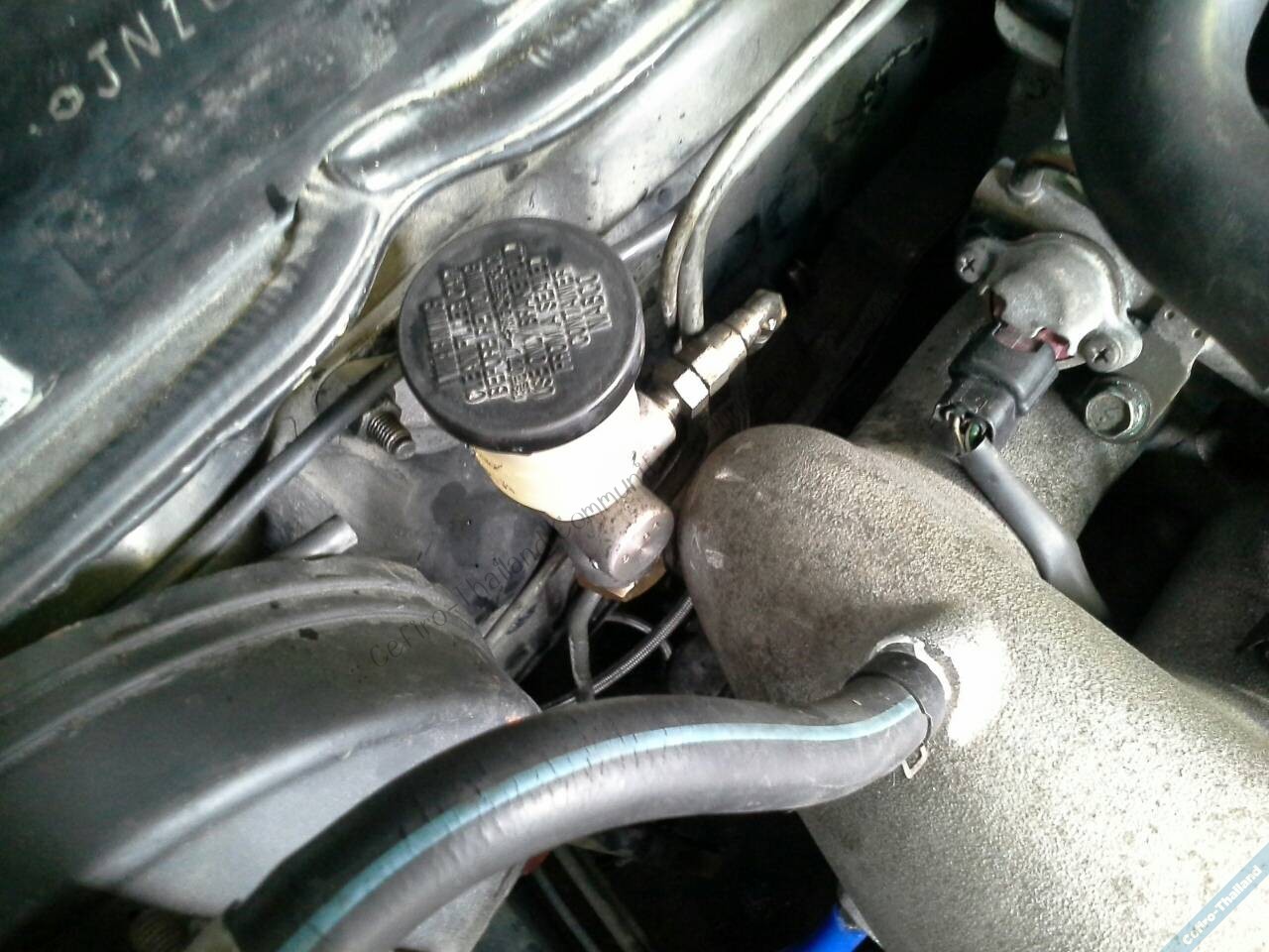

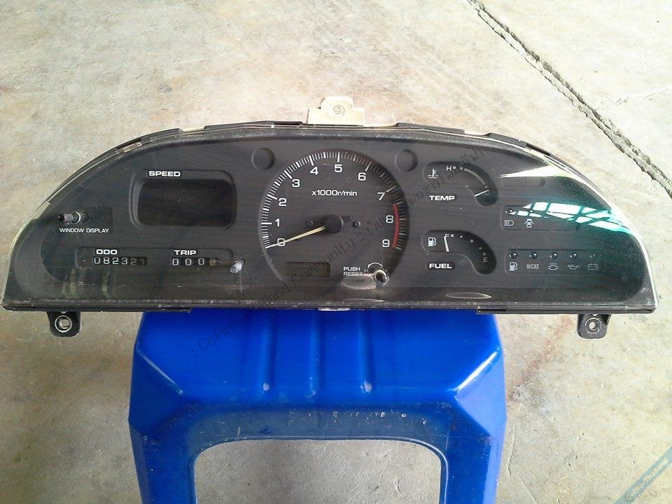

  • #30

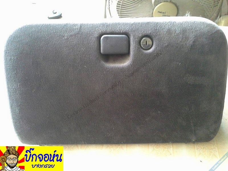

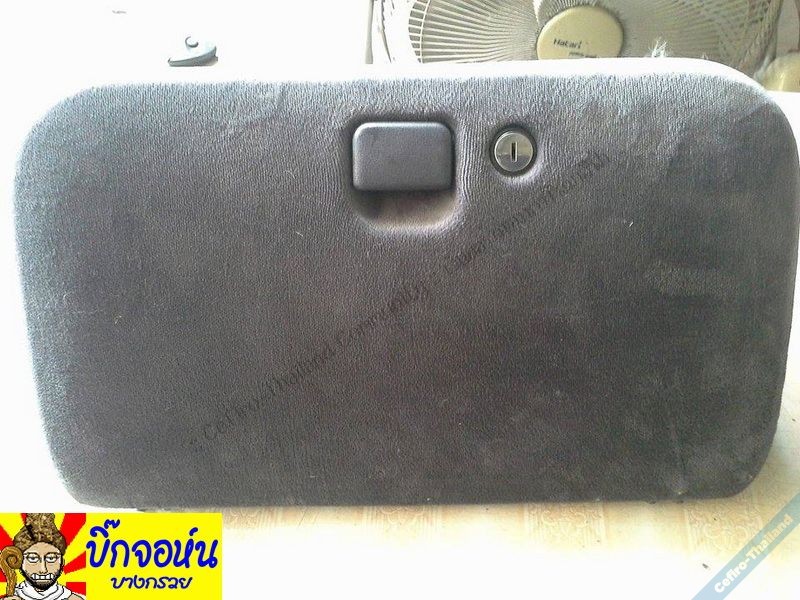

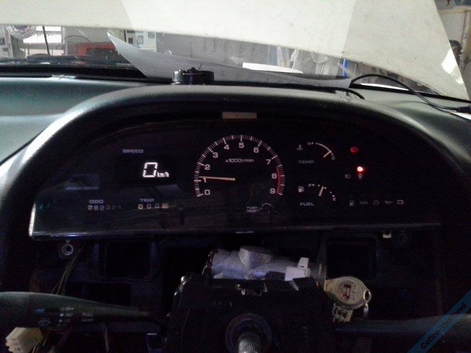

-จอไมล์ S13
-เปลี่ยนฝาเก๊ะไมเนอร์

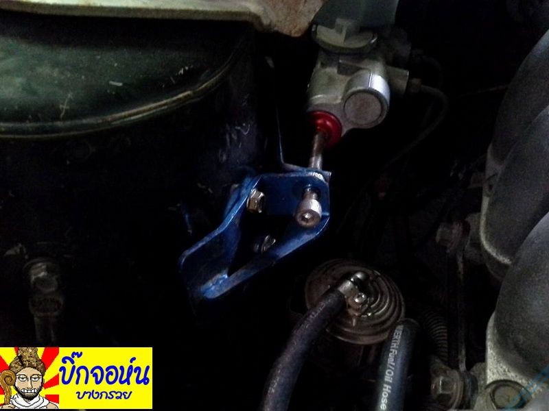

-ทำดอกกุญแจดอกเดียว ไขได้ทั้งคัน5จุด
-ค้ำแม่ปั๊มเบรค CUSCO

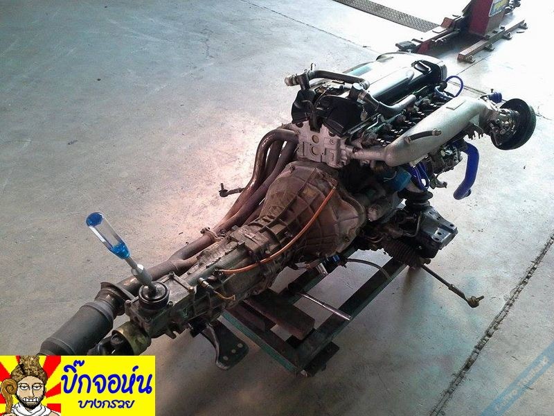

  • #31

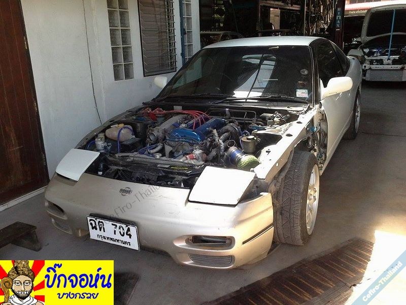

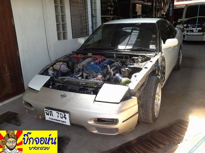

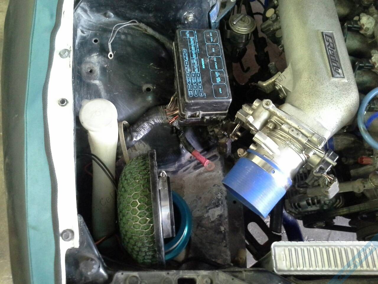

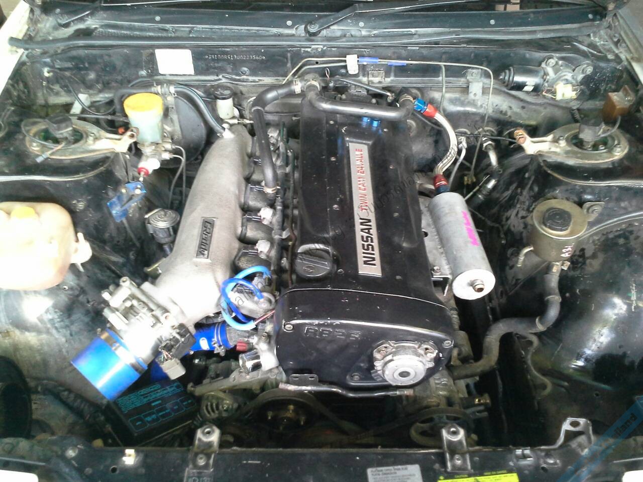

ยกเครื่องเข้ารถ
    162.8 กิโลไบต์ · จำนวนการดู: 360
    171.9 กิโลไบต์ · จำนวนการดู: 359
    166.5 กิโลไบต์ · จำนวนการดู: 352
    143 กิโลไบต์ · จำนวนการดู: 363
    157.9 กิโลไบต์ · จำนวนการดู: 353

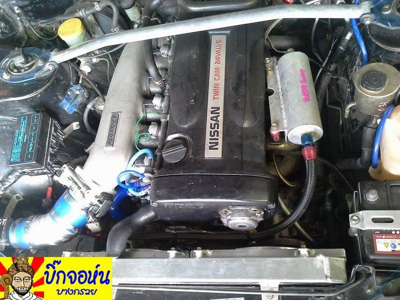

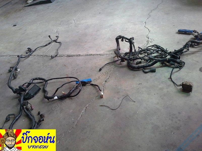

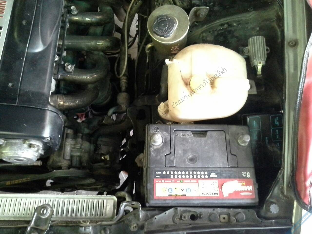

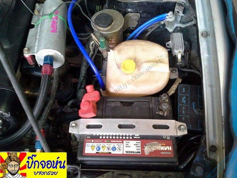

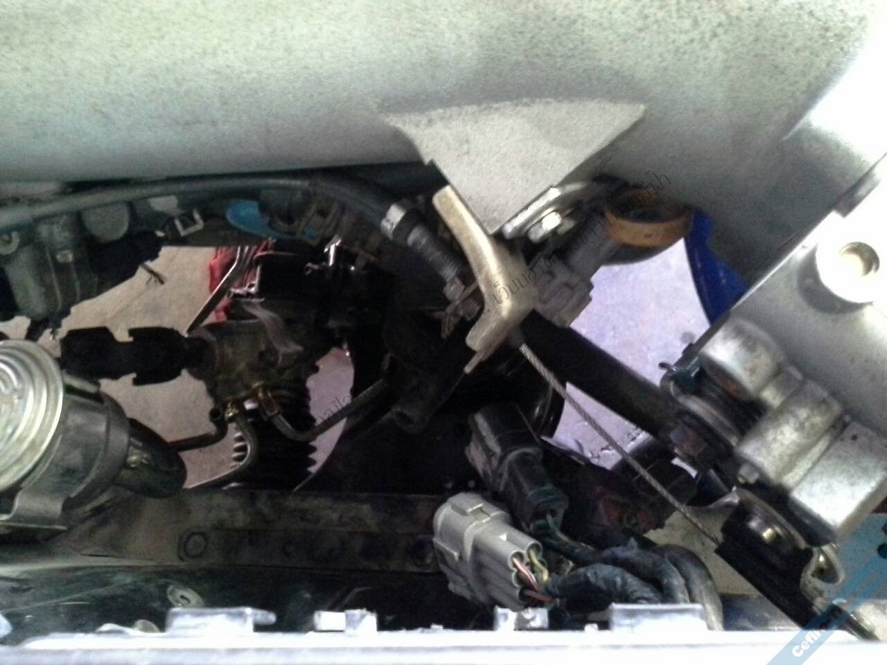

  • #32

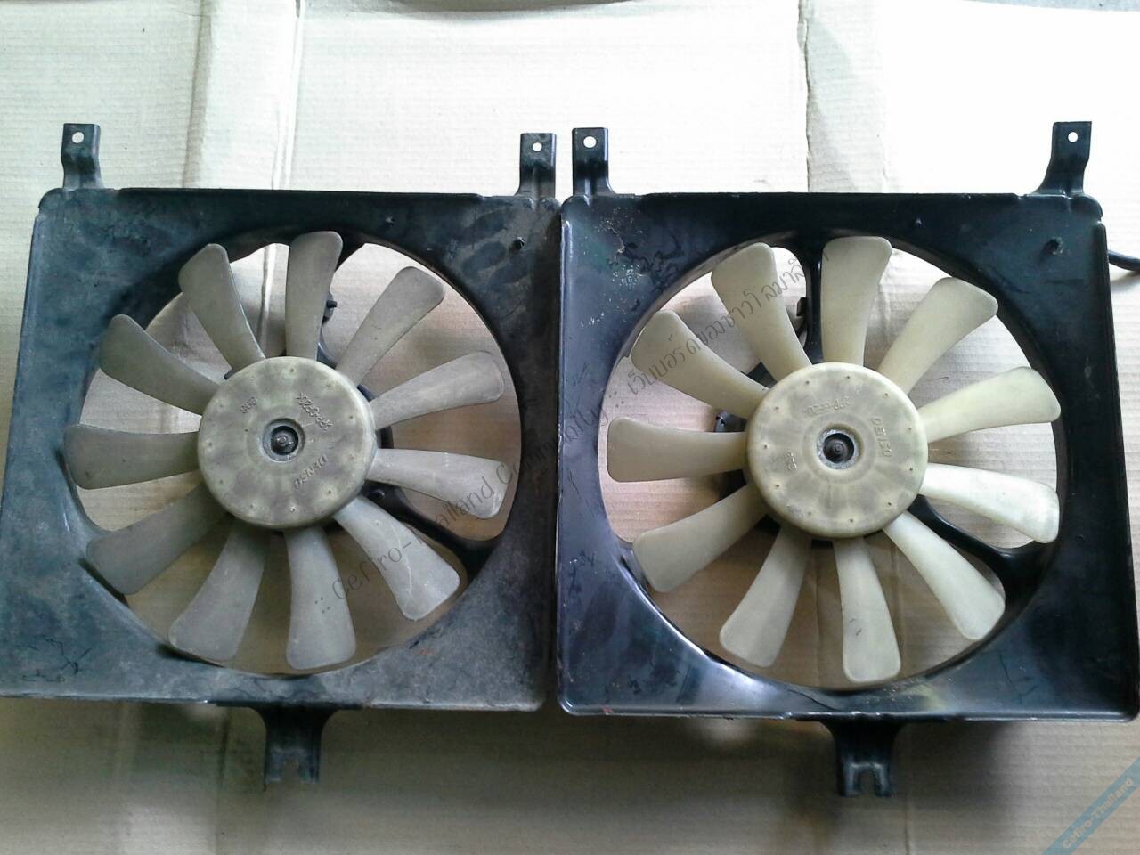

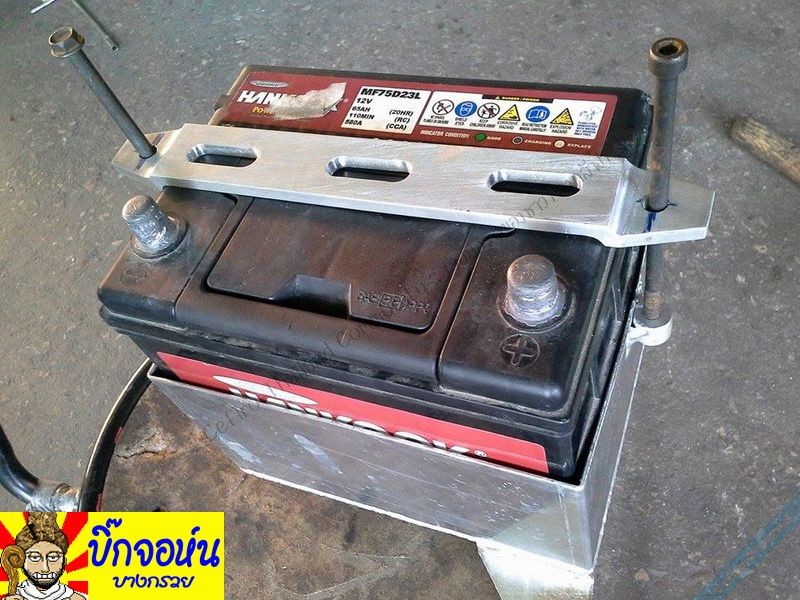

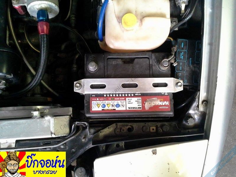

-ย้ายแบต กระป๋องพักน้ำมาอยู่ด้านซ้าย
-ขยับกล่องฟิวส์ด้านขวาเล็กน้อย
-พัดลมไฟฟ้า 11ใบ

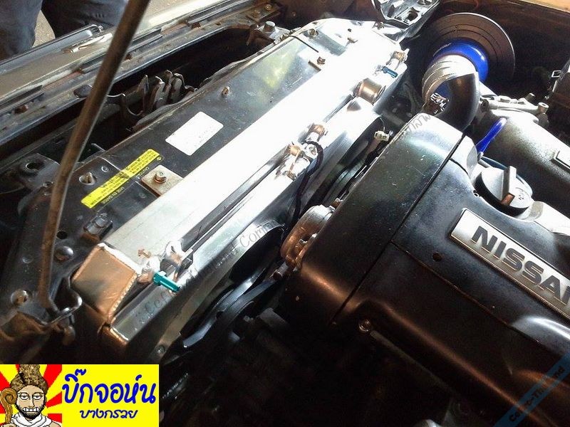

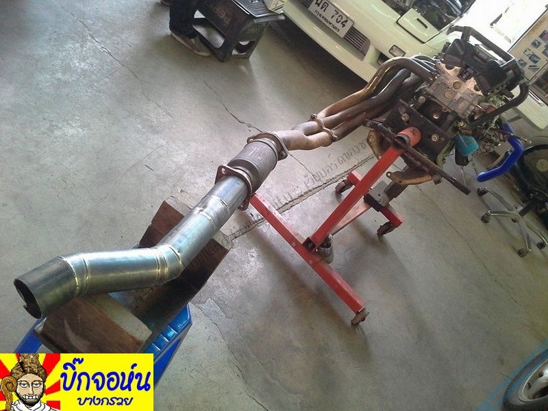

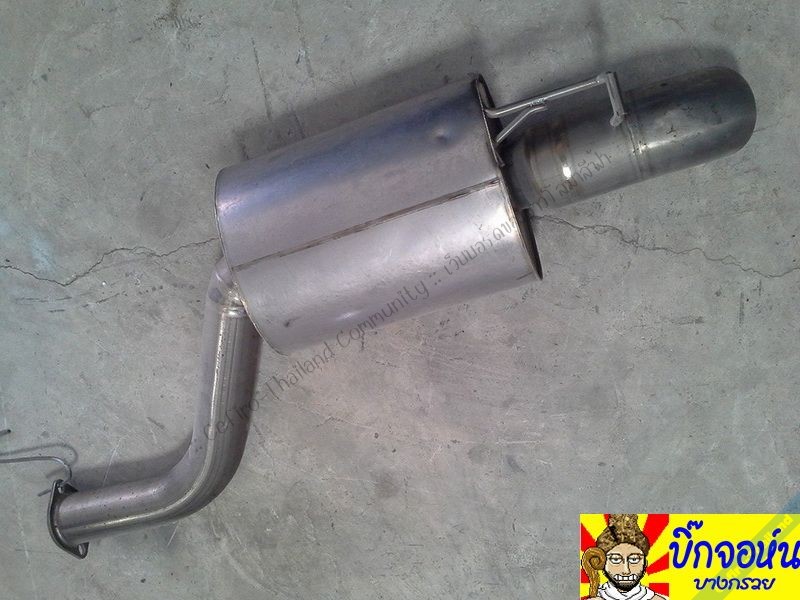

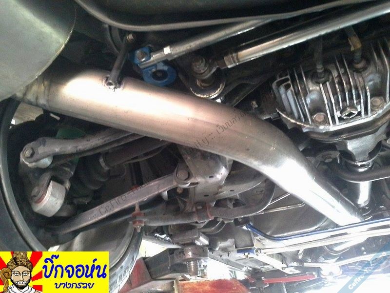

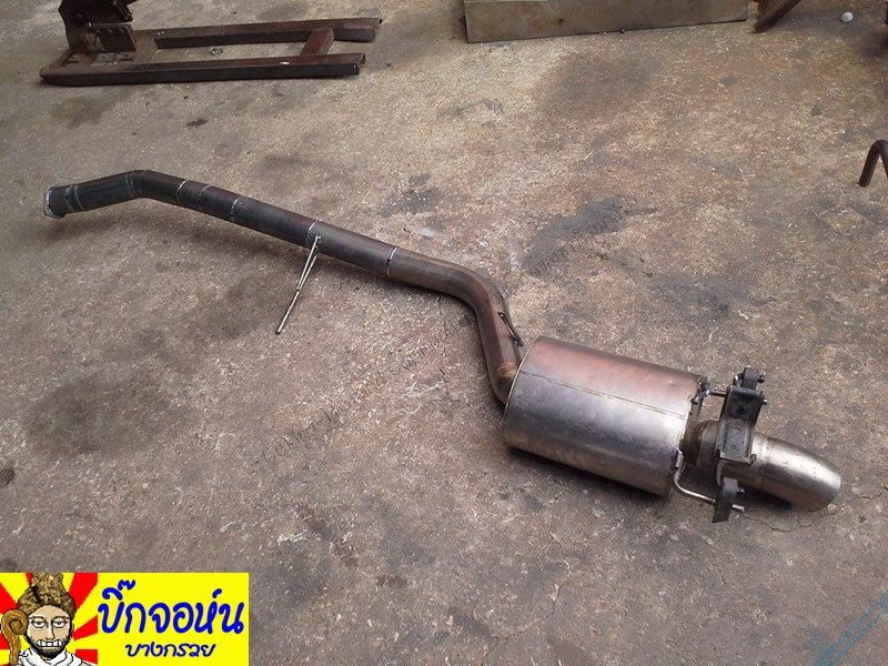

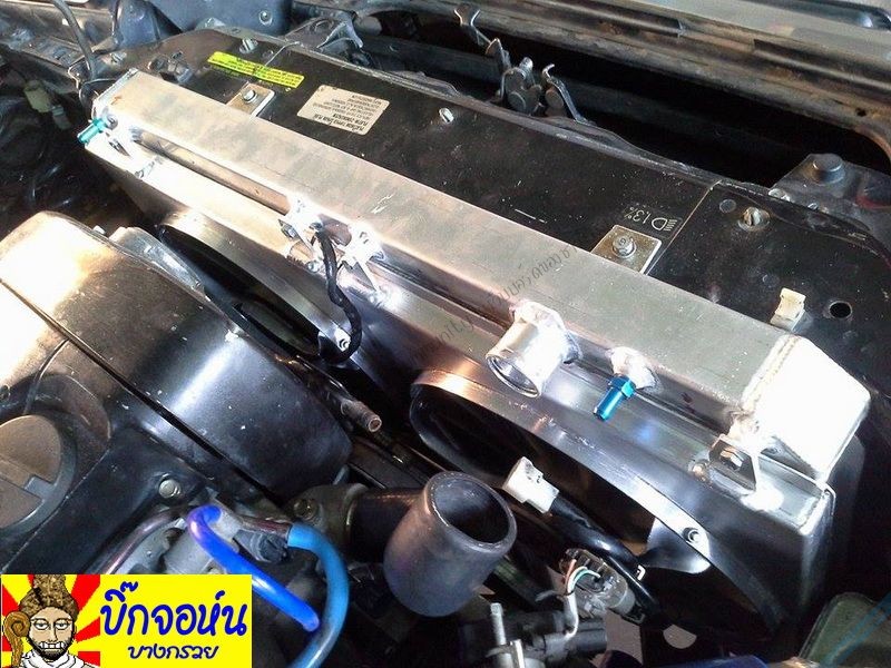

  • #33

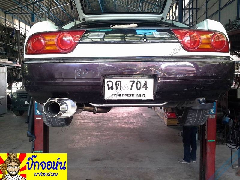

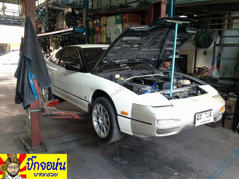

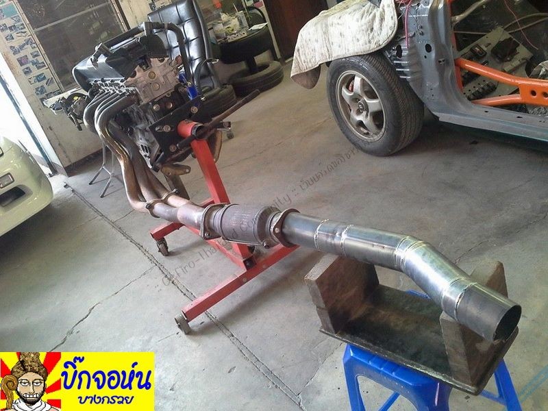

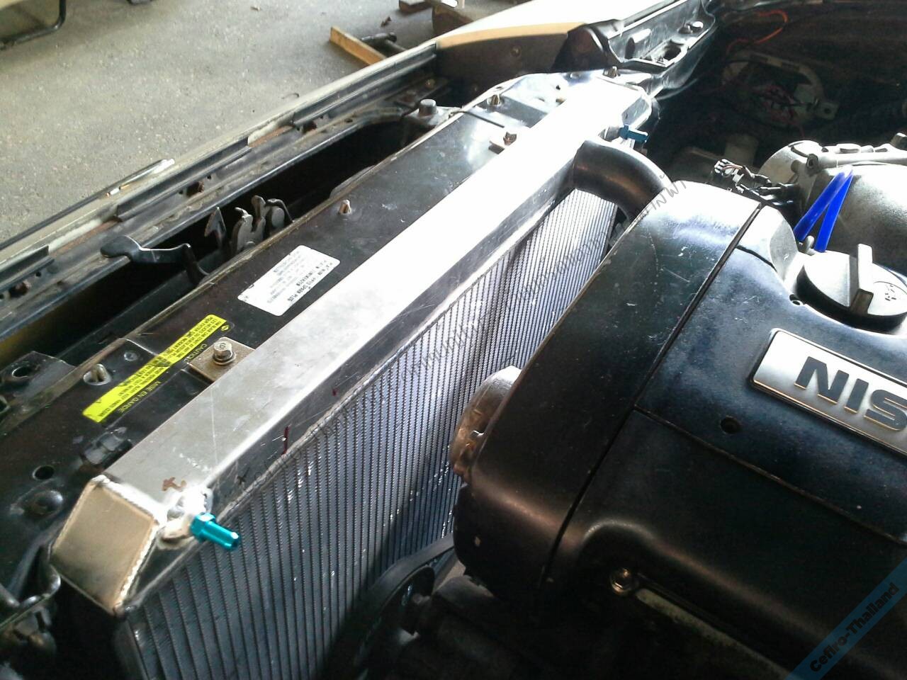

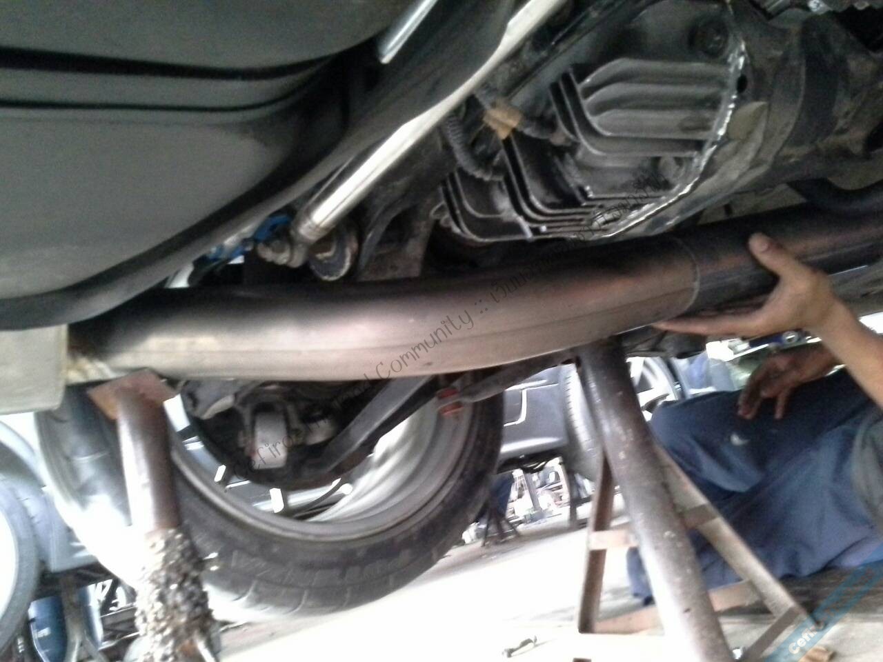

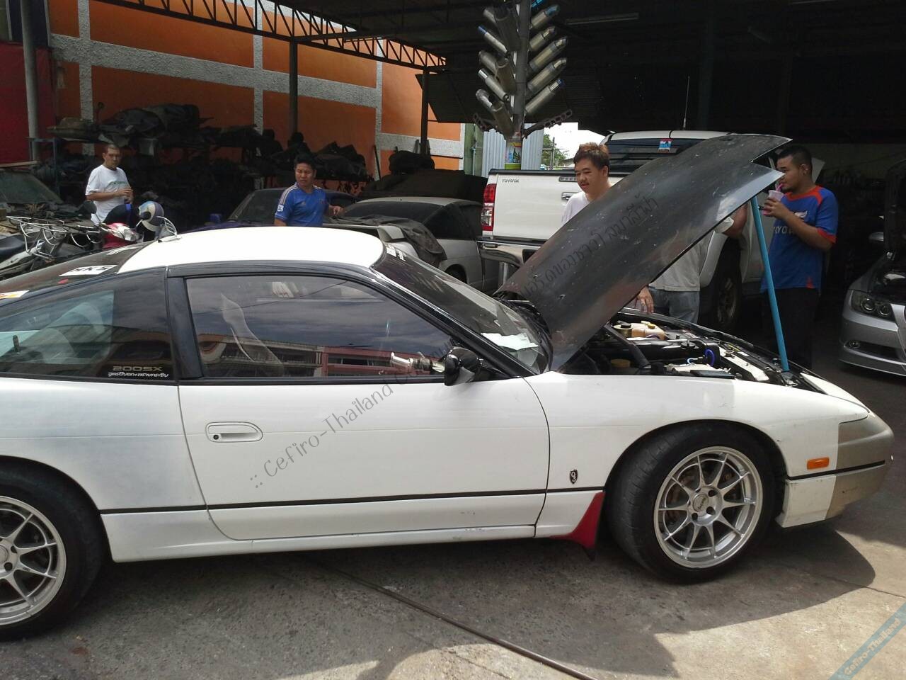

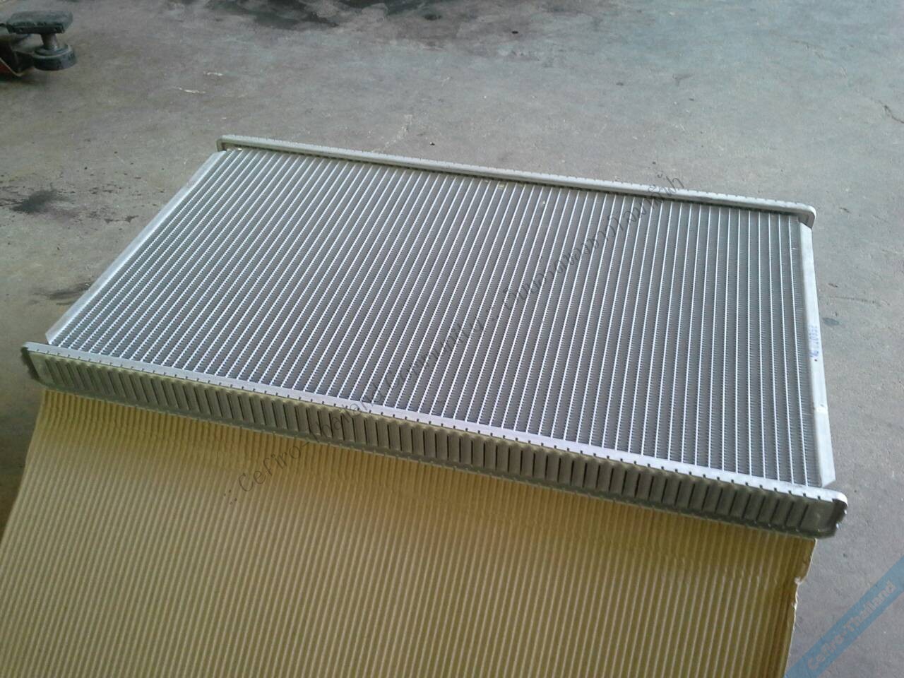

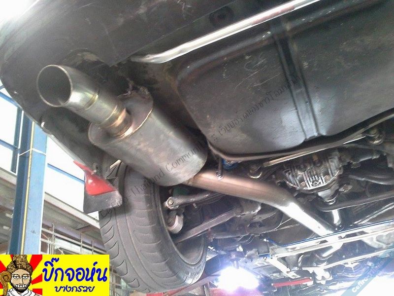

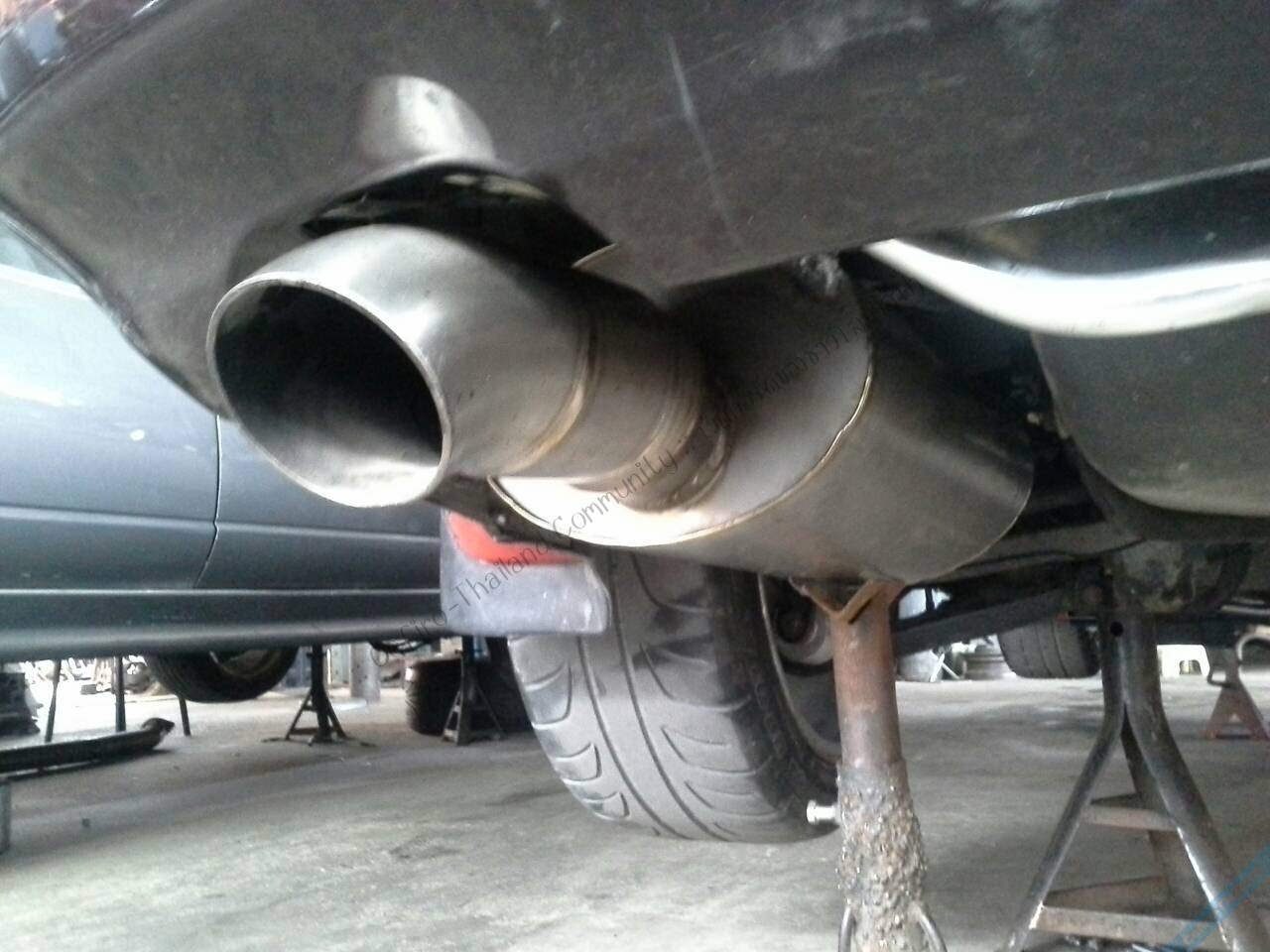

ส่งรถไปใส่

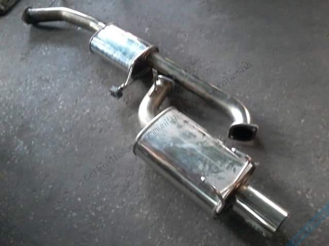

-ท่อไทเทเนี่ยม
-หม้อน้ำอลูมิเนียม

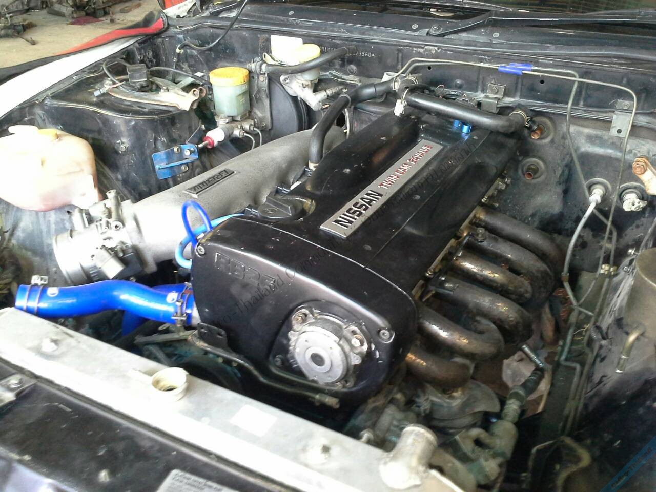

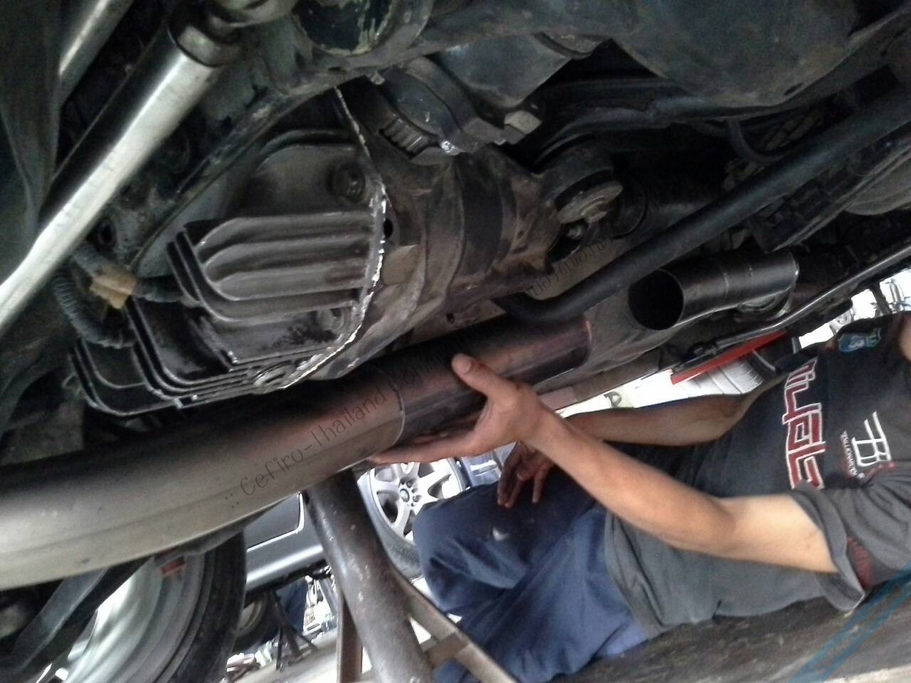

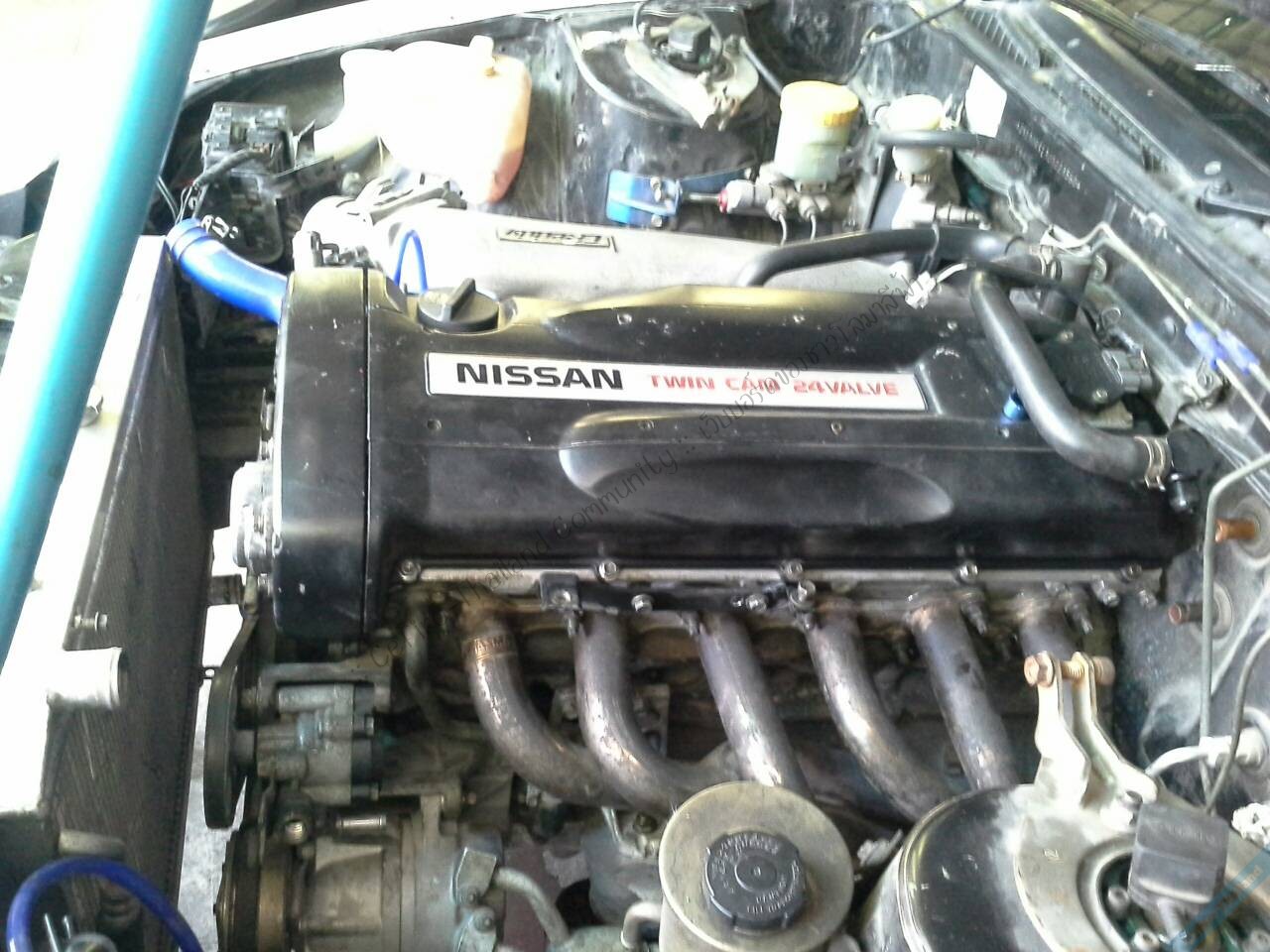

  • #34

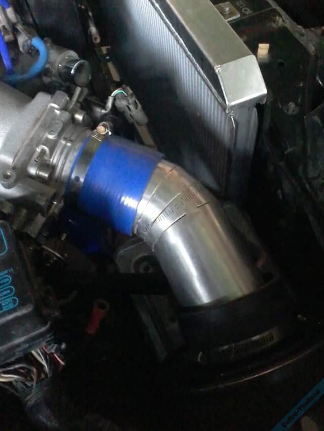

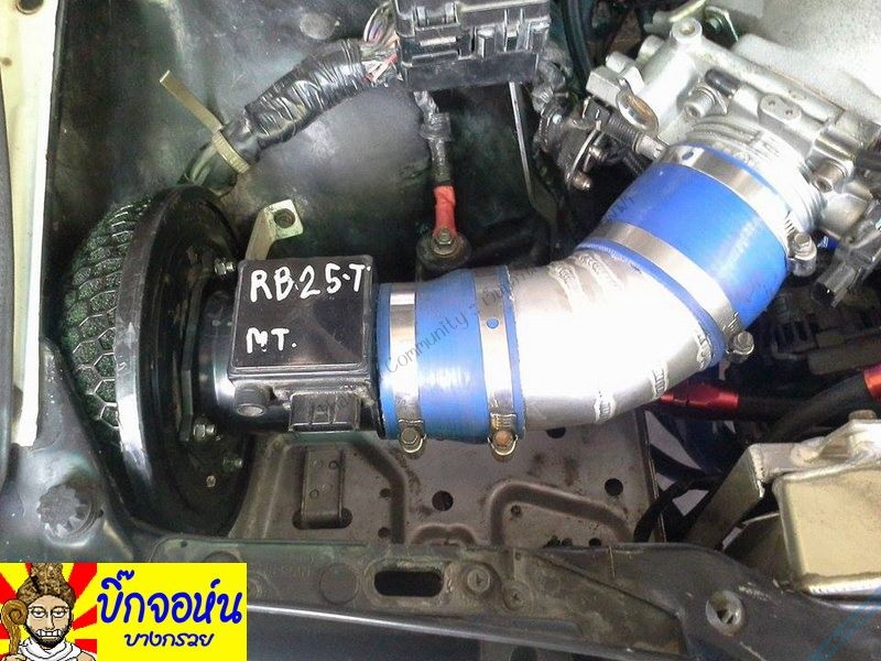

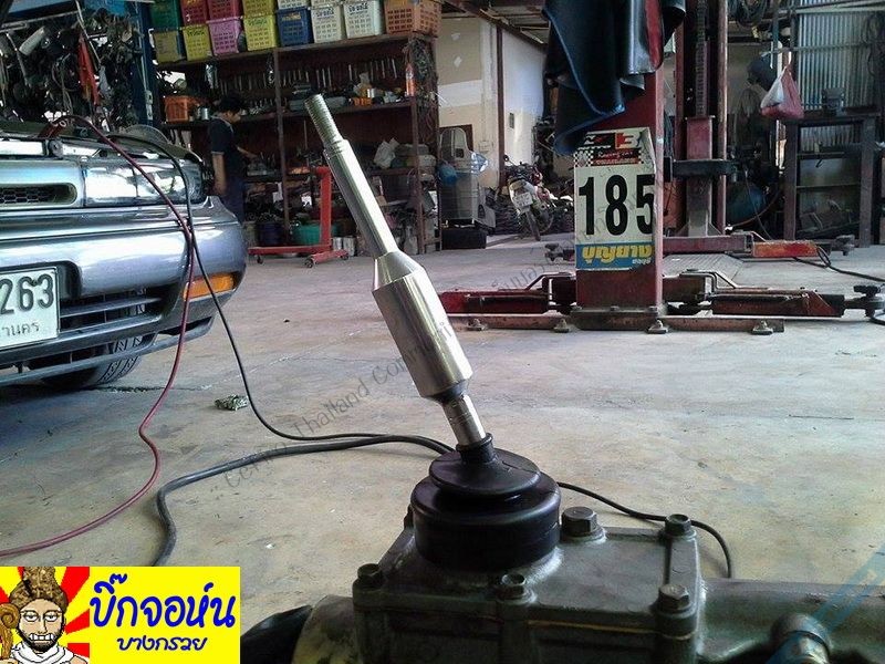

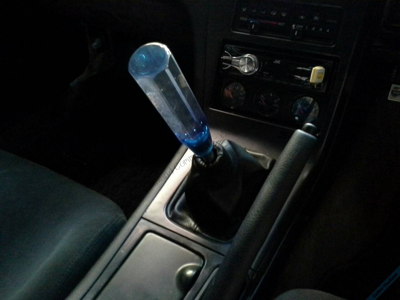

-ทำท่อหน้าลิ้น
-ท่อราวสแตนเลสยกเข้าออกได้เลย แล้วแต่วันไหนอยากใส่ไทเทเนี่ยม หรือ สแตนเลส
-ด้ามเกียร์ ตำแหน่งเดิม
-ตำแหน่งพอดี
    22 กิโลไบต์ · จำนวนการดู: 362
    35.4 กิโลไบต์ · จำนวนการดู: 359
    65 กิโลไบต์ · จำนวนการดู: 361
    135.9 กิโลไบต์ · จำนวนการดู: 359

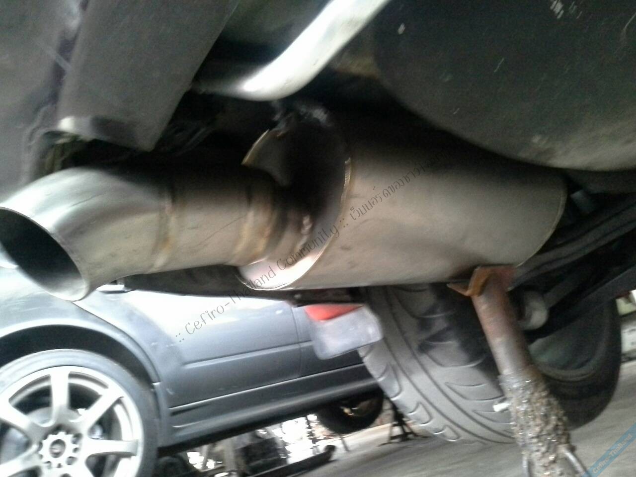

  • #35
กลับจากร้านท่อ เอามาเก้บงานต่อ

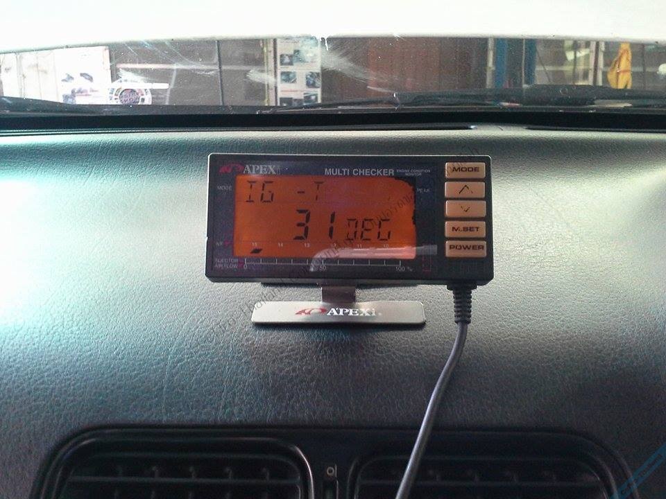

  • #38

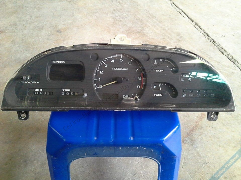

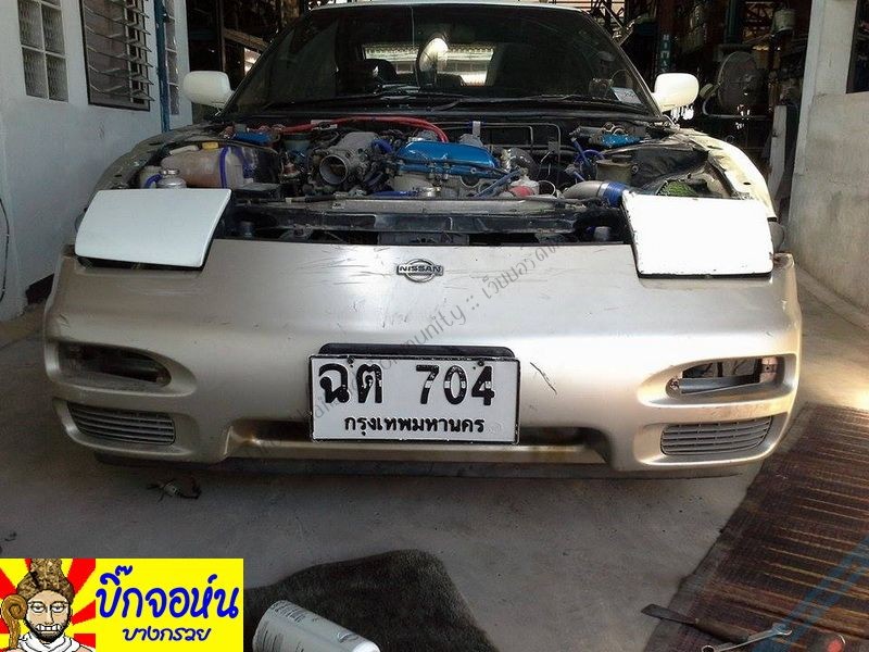

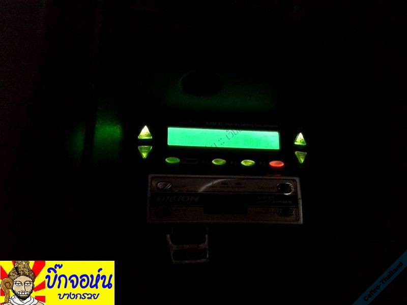

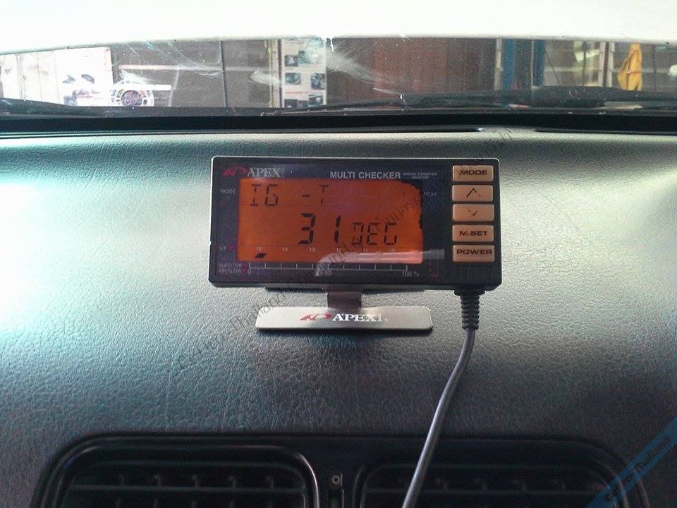

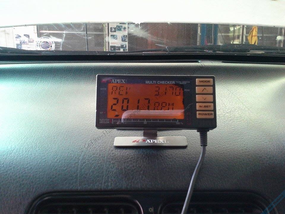

ใส่
MULTI CHECKER
จอไมล์
    92 กิโลไบต์ · จำนวนการดู: 292
    88.3 กิโลไบต์ · จำนวนการดู: 293
    67.3 กิโลไบต์ · จำนวนการดู: 293

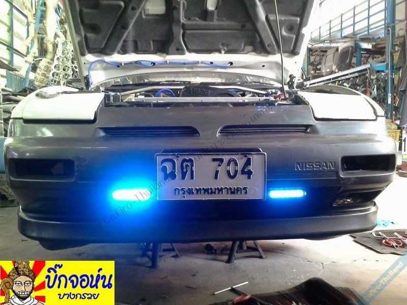

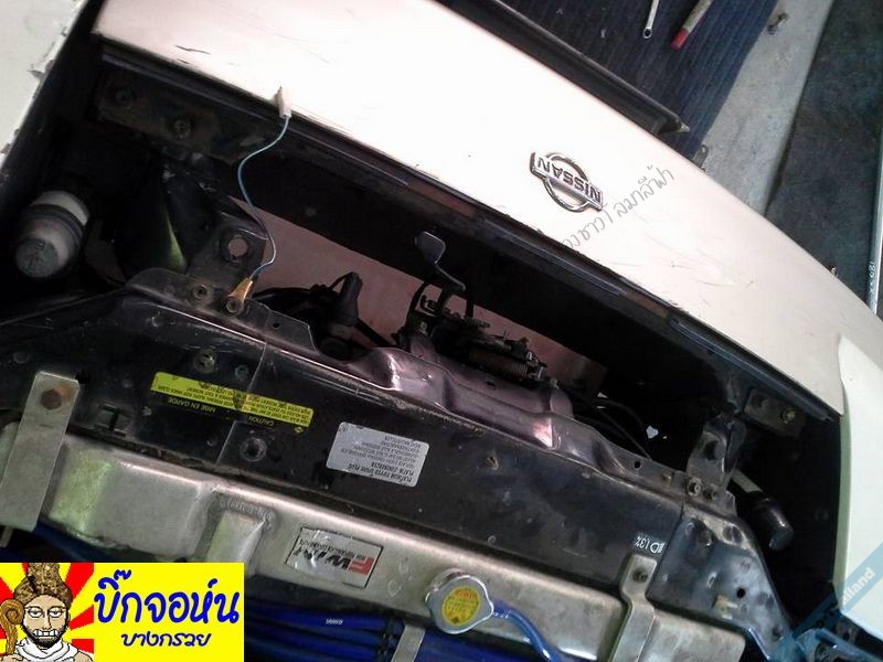

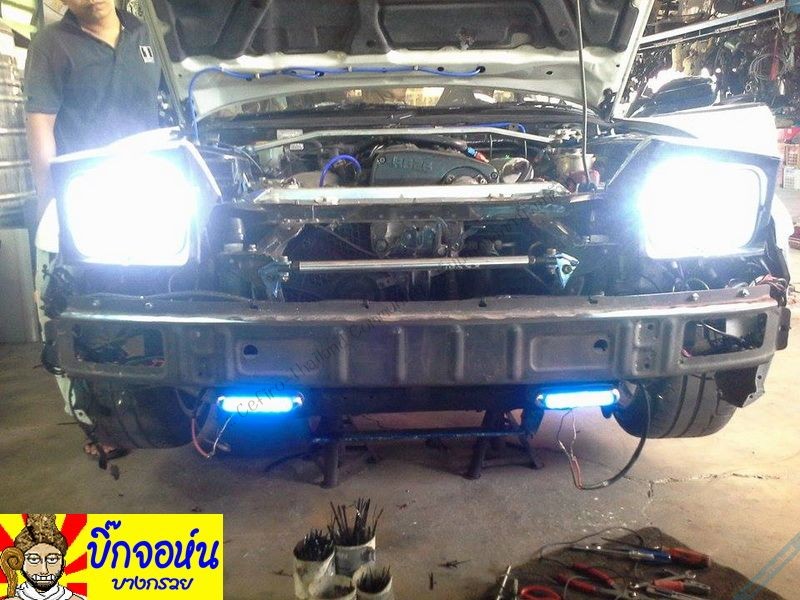

  • #40

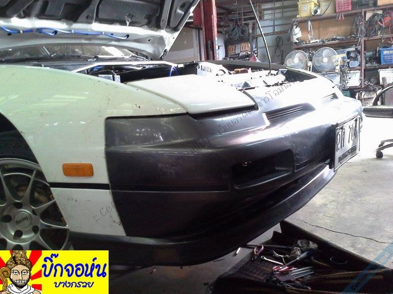

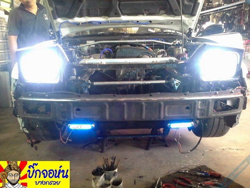

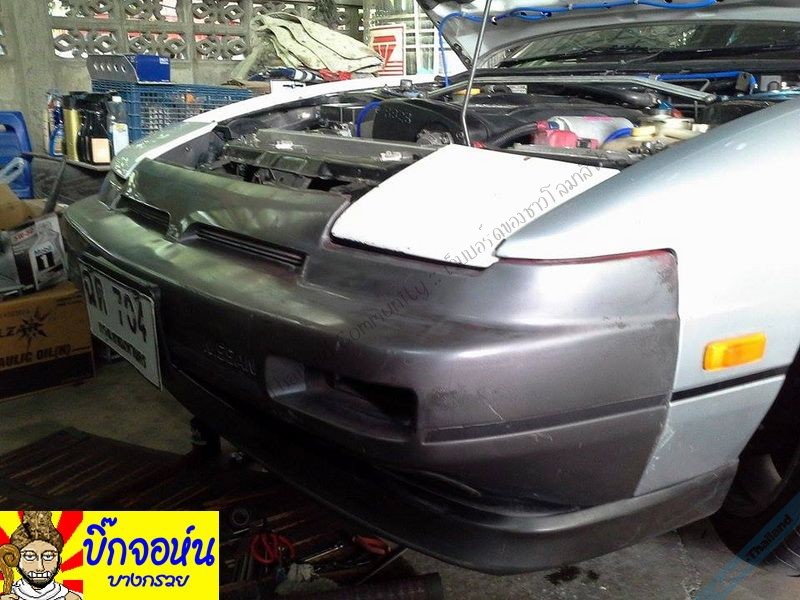

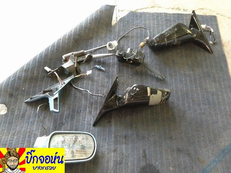

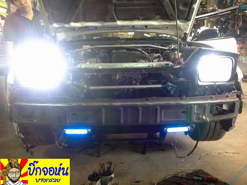

-เก็บไฟบอดี้ด้านหน้า
-ใส่รีเรย์ไฟหน้า สูง ต่ำ
-สปอร์ตไลท์(ชั่วคราว)
-เปลี่ยนกันชนหน้า 240SX
