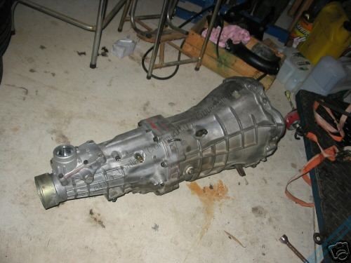

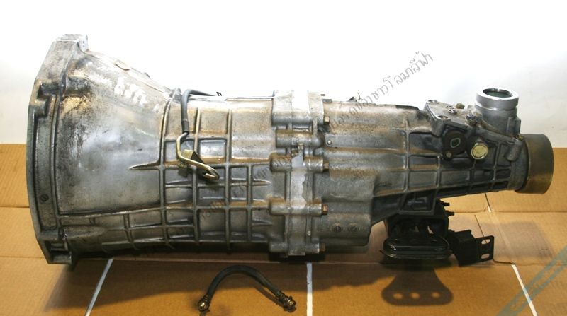

ตอบข้อ 1. นะครับ
ผมเคยลงรูปความแตกต่างระหว่างเกียร์ใหญ่กับเกียร์เล็กในฟอรั่มนี้ไปรอบนึงแล้ว
ลองหาดูดี ๆ ครับ

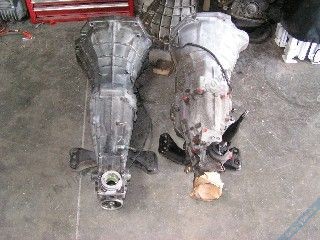

เกียร์ต้องรับแรงม้า แรงบิดของเครื่องได้ ไม่งั้นเกียร์บรรลัยหมด
เท่าที่เล่นมาเกียร์RB20DET ไปใส่เครื่องRB25DET ซัดหนักๆไม่รอด
สำหรับผมRB25DET ต้องมาคู่กับเกียร์ตามรูปเท่านั้น
ถ้าไม่ใช่ไม่ซื้อมาเล่น ส่วนใครจะเล่นเครื่องRB25DET เกียร์ RB25DE/20DET ก็ตามสะดวกครับ:coolly-0033:
