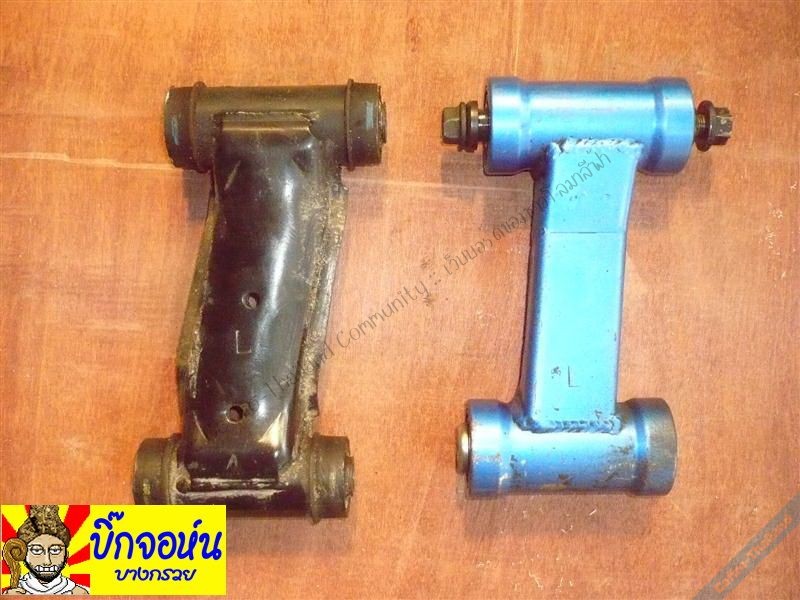

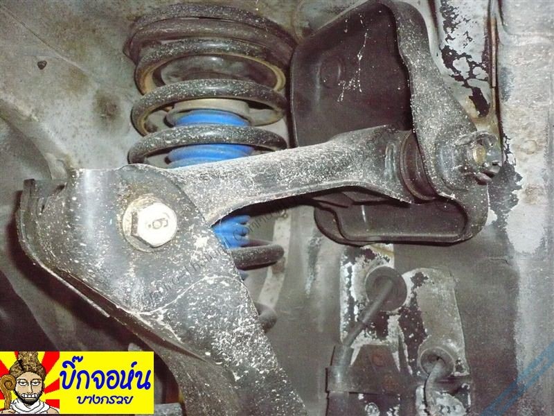

  • #82

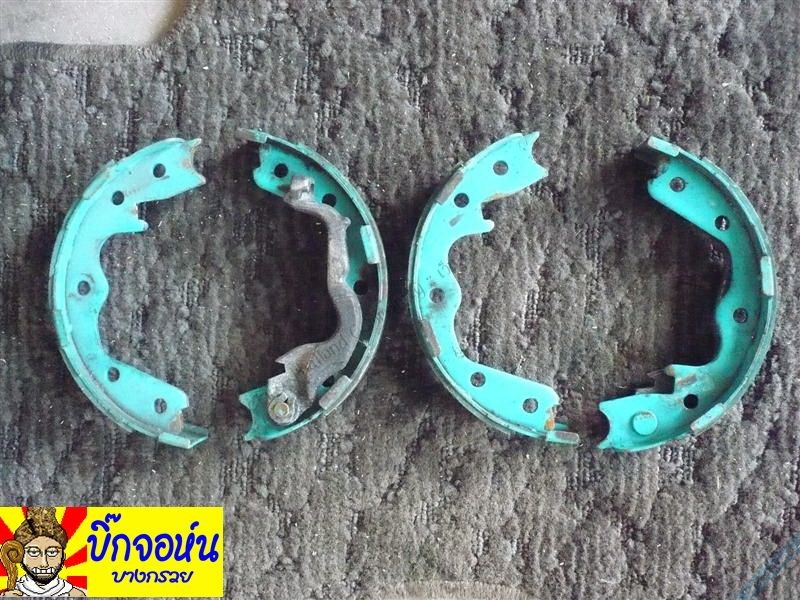

Re: CEFIRO A31 " RB26DE PROJECT " CEFIRO SE4 เครื่อง RB26DE AUTECH AT 4WD

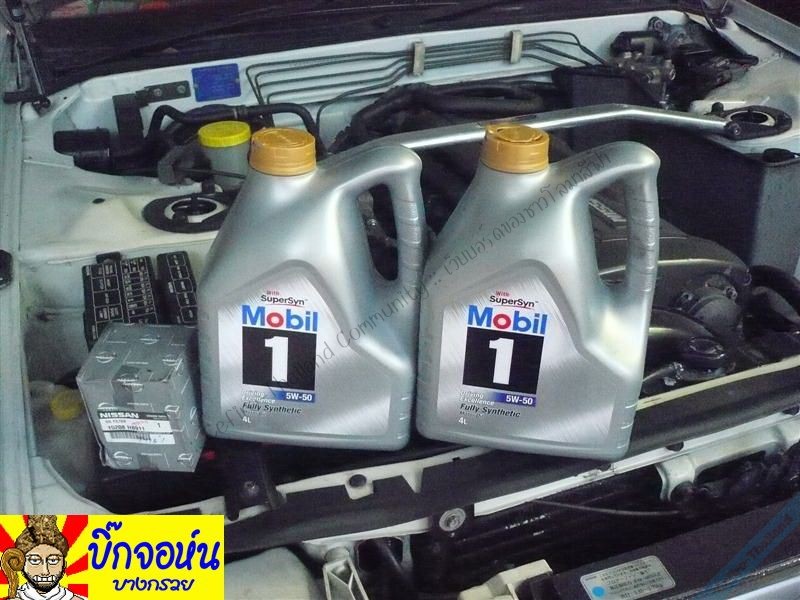

วันนี้

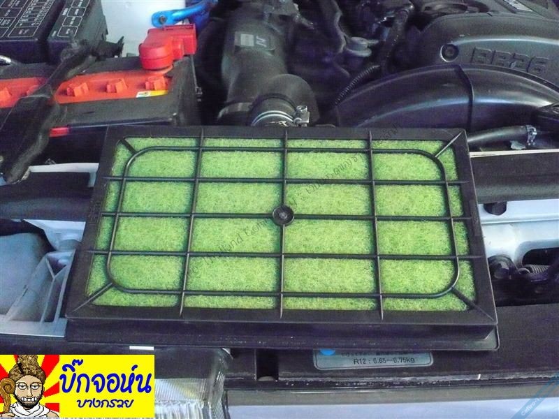

-เปลี่ยนปีกนกหน้าบน CUSCO
-เปลี่ยนผ้าเบรคมือ PROJECT MU
-ถ่ายน้ำมันเครื่อง+กรองน้ำมันเครื่อง
-ถ่ายน้ำมันเพาเว่อร์
-เปลี่ยนกรองอากาศ HKS:coolly-0033:

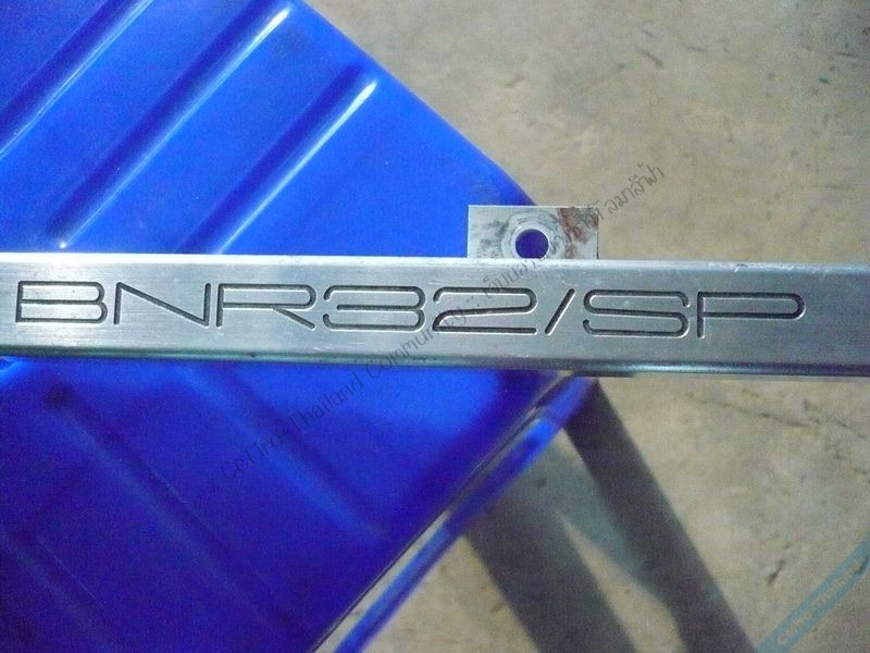

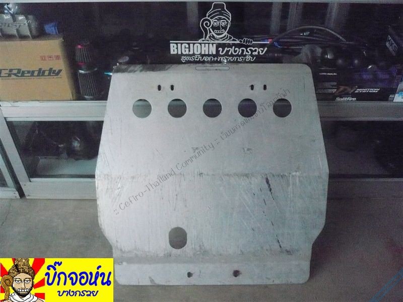

ได้แผ่นกันกระแทกใต้เครื่องอลูมิเนียมของ R32GTR ใส่ได้พอดีโดยไม่ต้องแปลงครับ:coolly-0033:

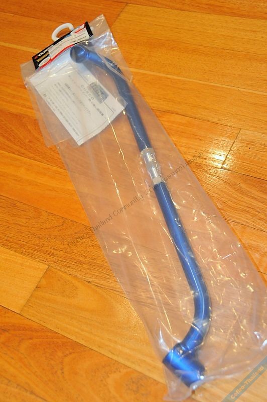

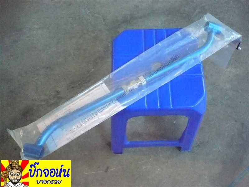

  • #84

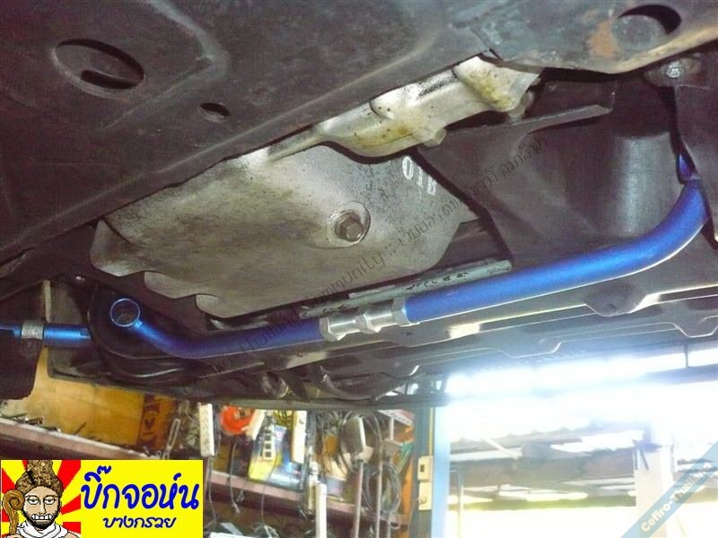

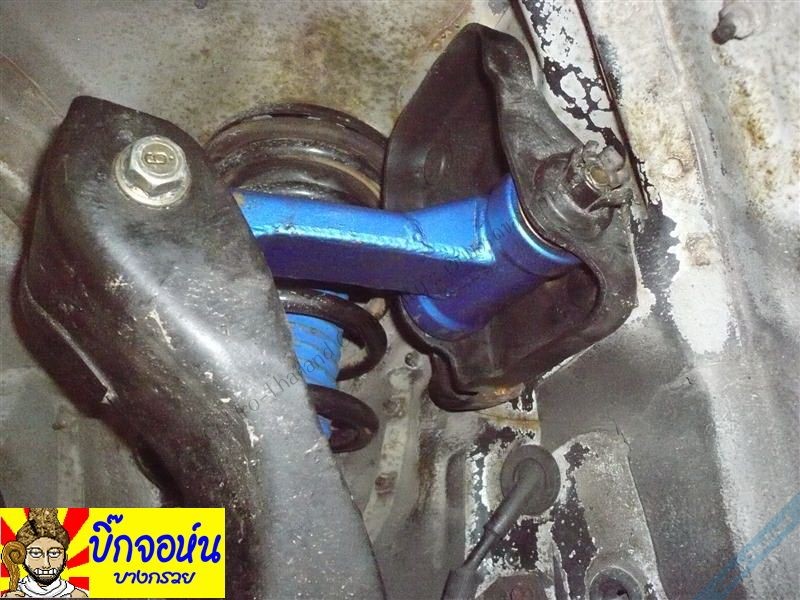

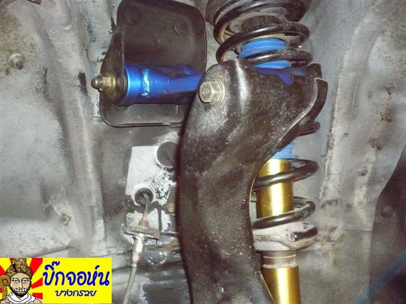

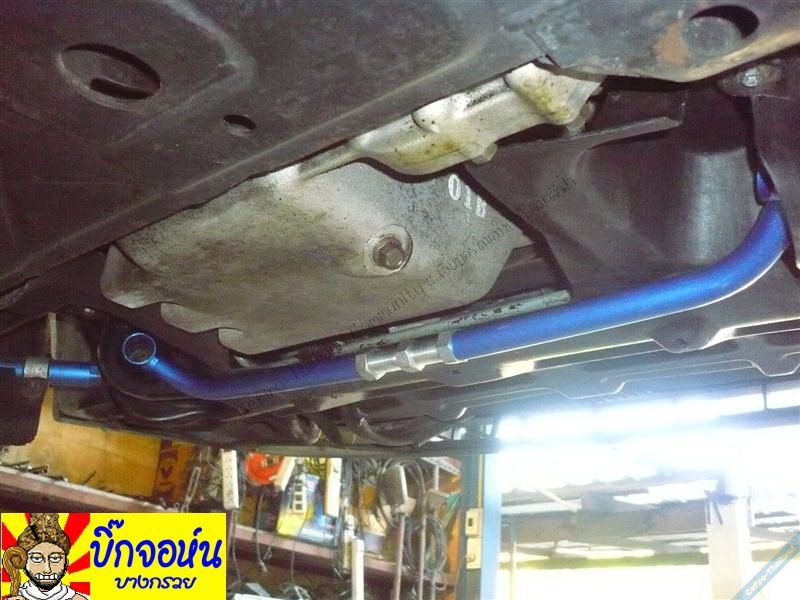

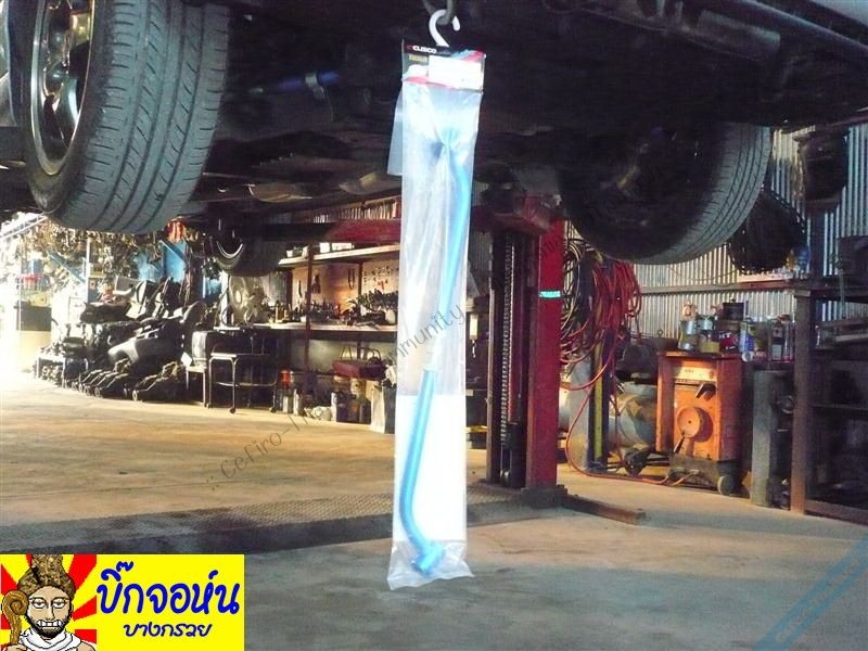

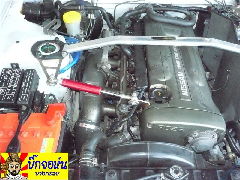

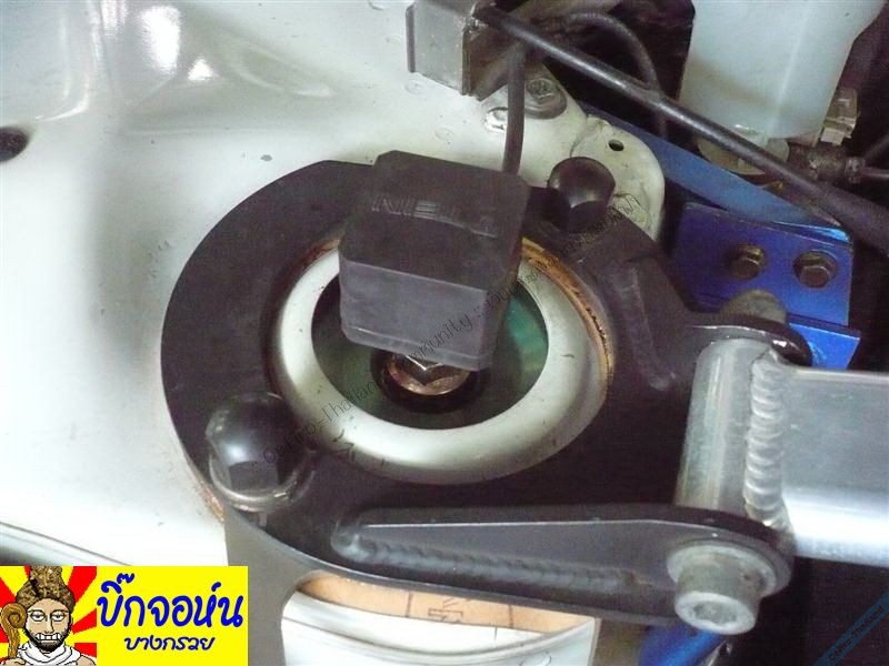

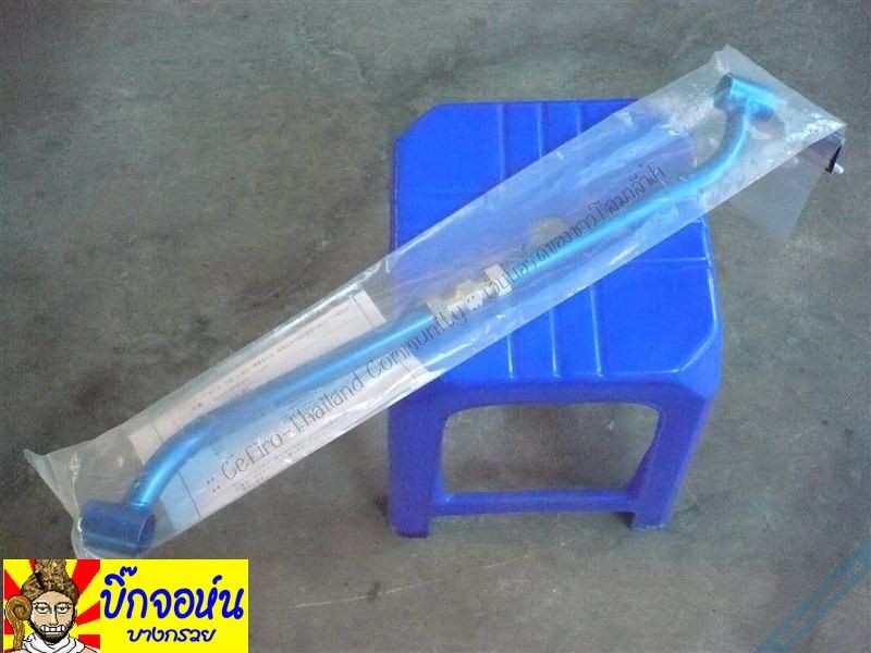

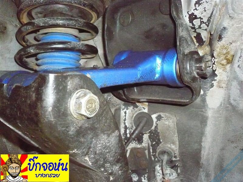

วันนี้ ไปรับค้ำหนวดกุ้ง CUSCO ของใหม่ ที่บูท CUSCO งานMOTOR EXPO เดี๋ยวจะลงมือใส่ครับ:coolly-0033:
    66.9 กิโลไบต์ · จำนวนการดู: 1,868

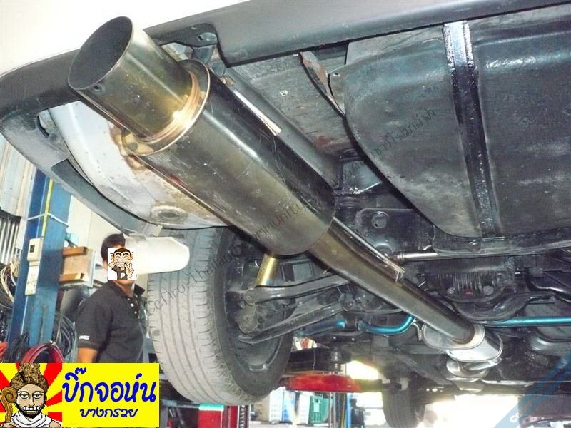

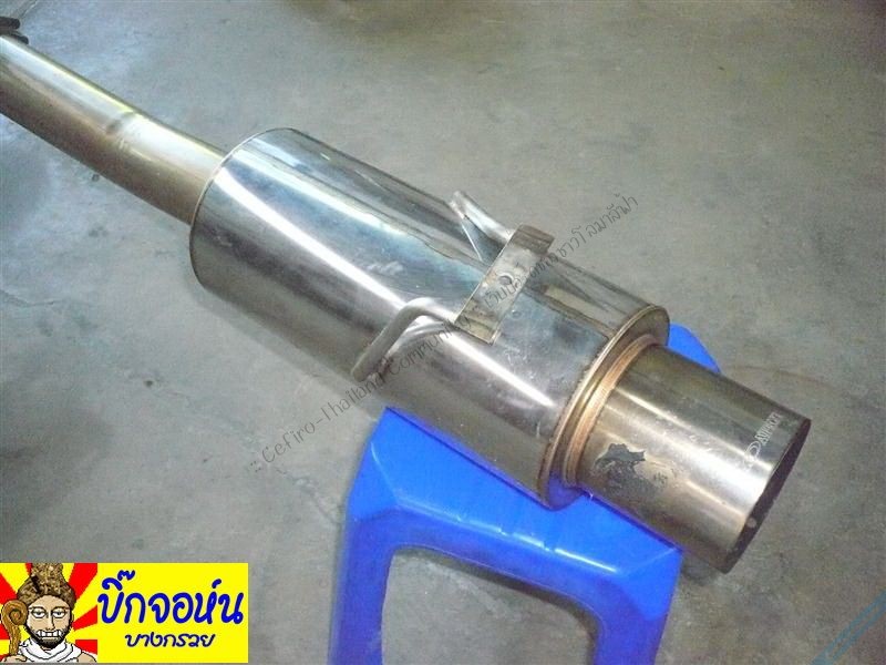

  • #85

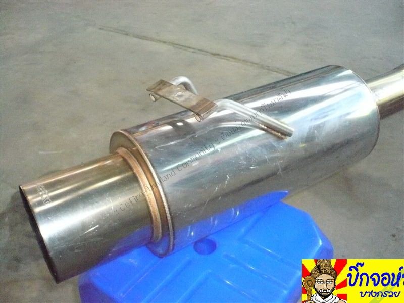

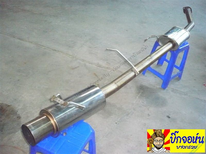

วันนี้

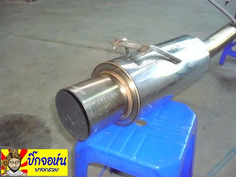

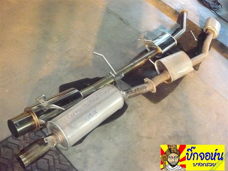

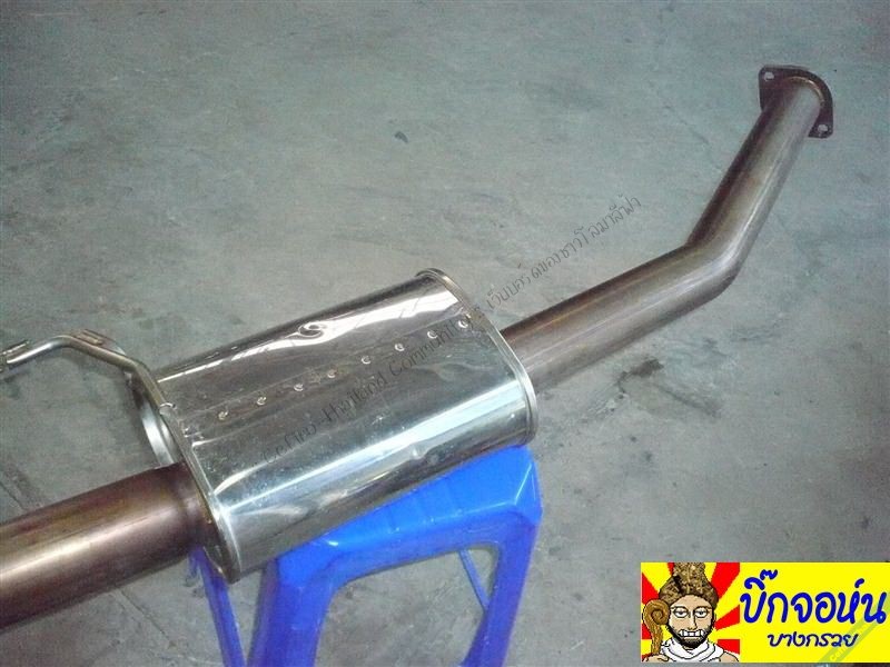

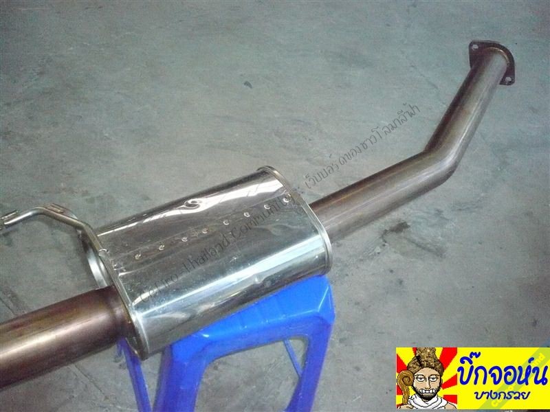

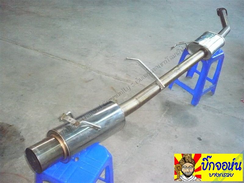

ได้ท่อ APEX/'/I N1 ตรงบอดี้A31 ใส่ได้แบบร้อยน๊อต หาสวยๆแบบนี้มานานแล้ว MAIN ท่อ 75 ม.ม. ท่อรุ่นนี้เสียงไม่ดัง ออกแนวนุ่มๆเมื่อใช้กับเครื่องตรงบอดี้ RB20DET แต่เอามาใช้กับเครื่อง NA ไม่รู้ว่าจะออกแนวไหน ต้องลองถึงจะรู้ครับ:coolly-0033:
    63.1 กิโลไบต์ · จำนวนการดู: 1,660
    68.4 กิโลไบต์ · จำนวนการดู: 1,689
    70 กิโลไบต์ · จำนวนการดู: 1,667
    63.4 กิโลไบต์ · จำนวนการดู: 1,724
    66.8 กิโลไบต์ · จำนวนการดู: 1,721
  • #86
วันนี้

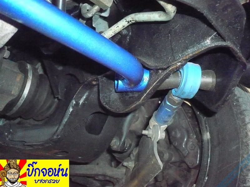

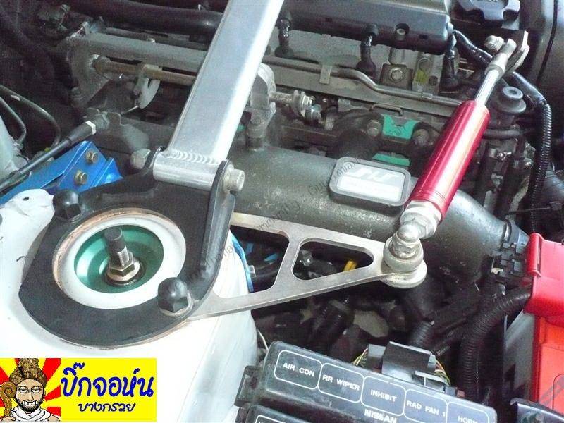

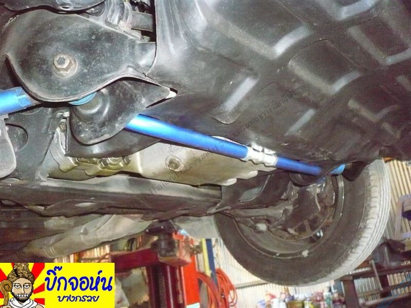

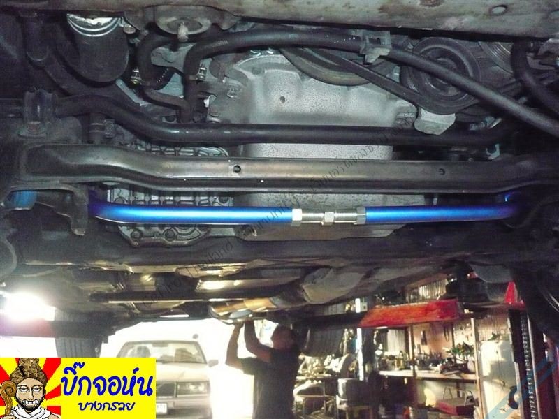

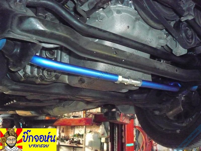

พอมีเวลาช่วงเช้าจัดการ

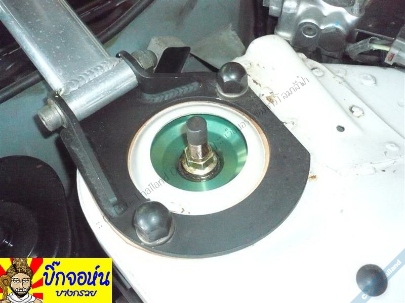

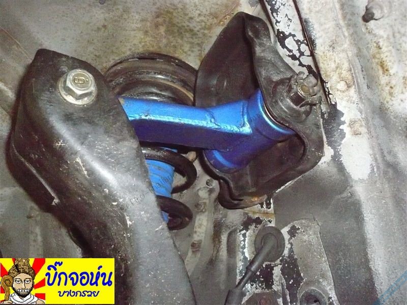

-ใส่ค้ำหนวดกุ้งหน้า CUSCO R32GTR

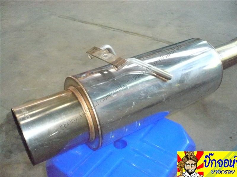

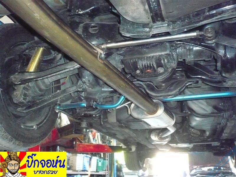

-ใส่ท่อไอเสีย APEX/'/I N1:coolly-0033:

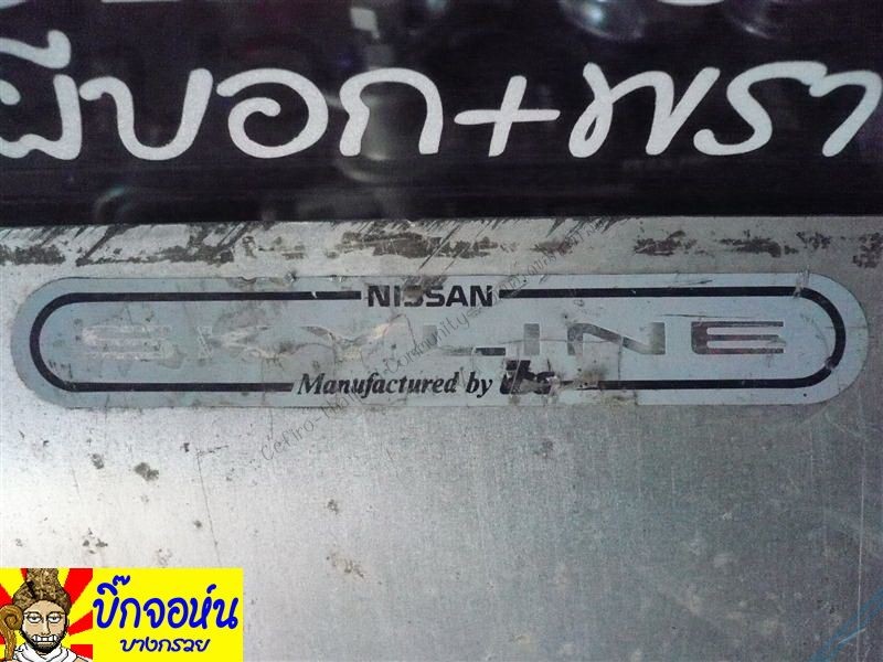

  • #87

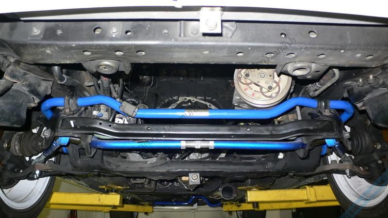

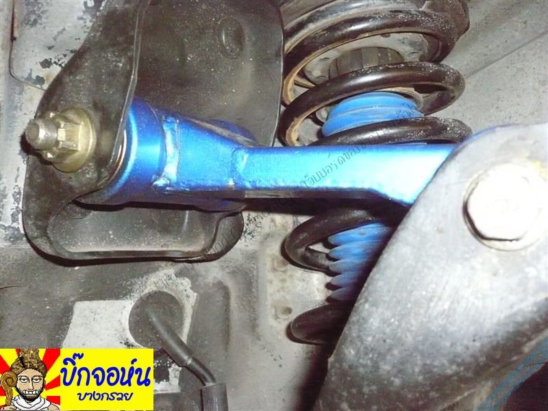

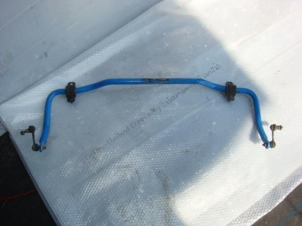

ช่วงล่าง
-ห่วงหลัง CUSCO R32GTR ของใหม่
-อาร์มสั้น CUSCO R32GTR ของเก่า
-อาร์มยาว CUSCO S13 ของเก่า
-เฟืองท้าย เต็ด NISMO R32GTR
ของมีอยู่ในมือแล้ว รอจังหวะว่างๆใส่
-กันโคลงหน้า CUSCO R32GTR ของเก่า ยังตามหาอยู่ครับ:coolly-0033:

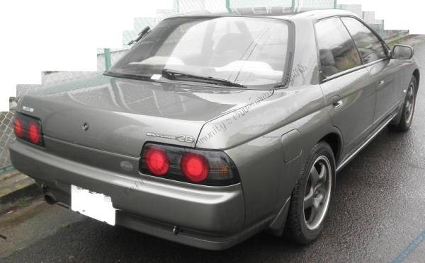

  • #88

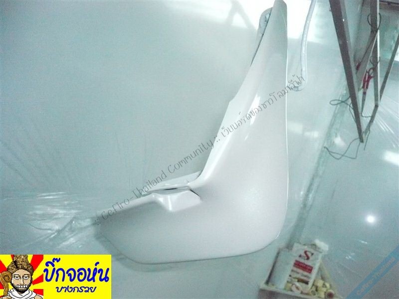

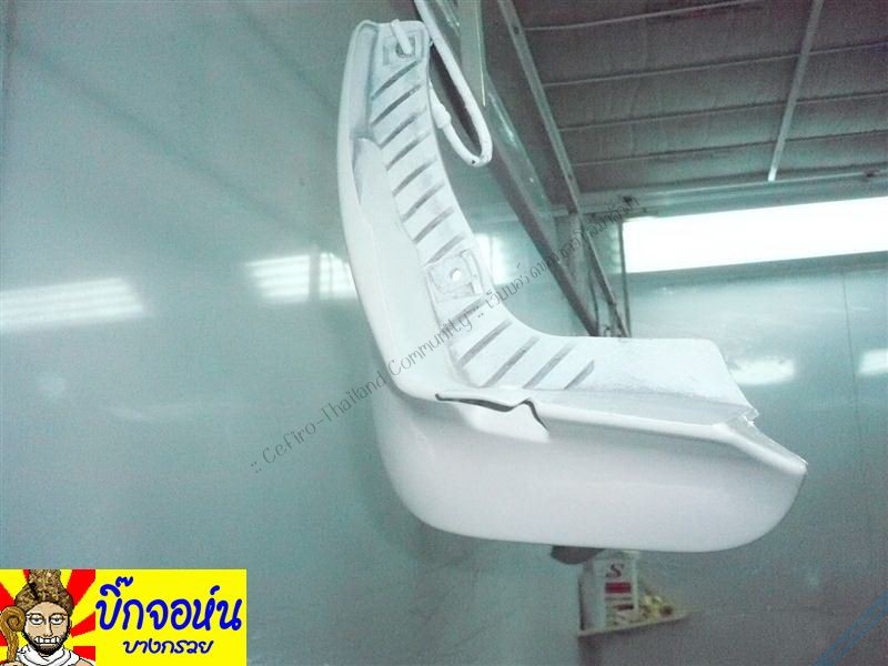

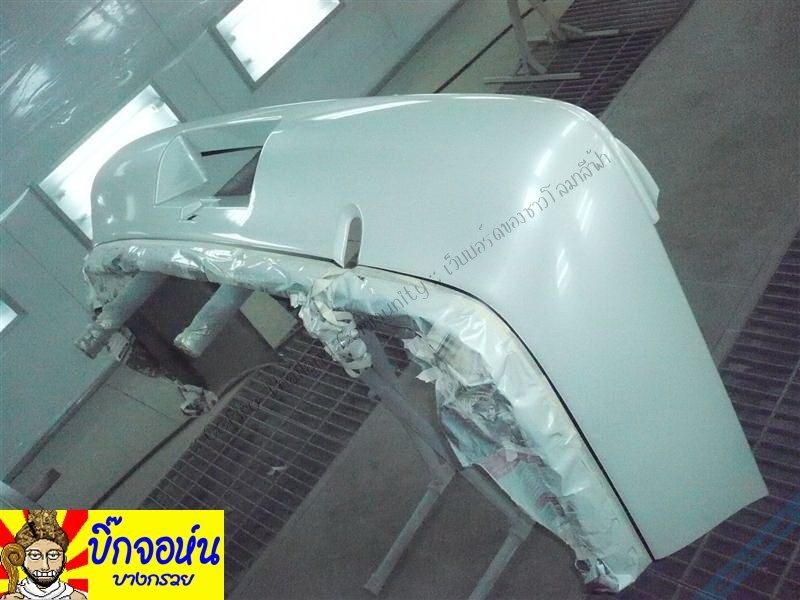

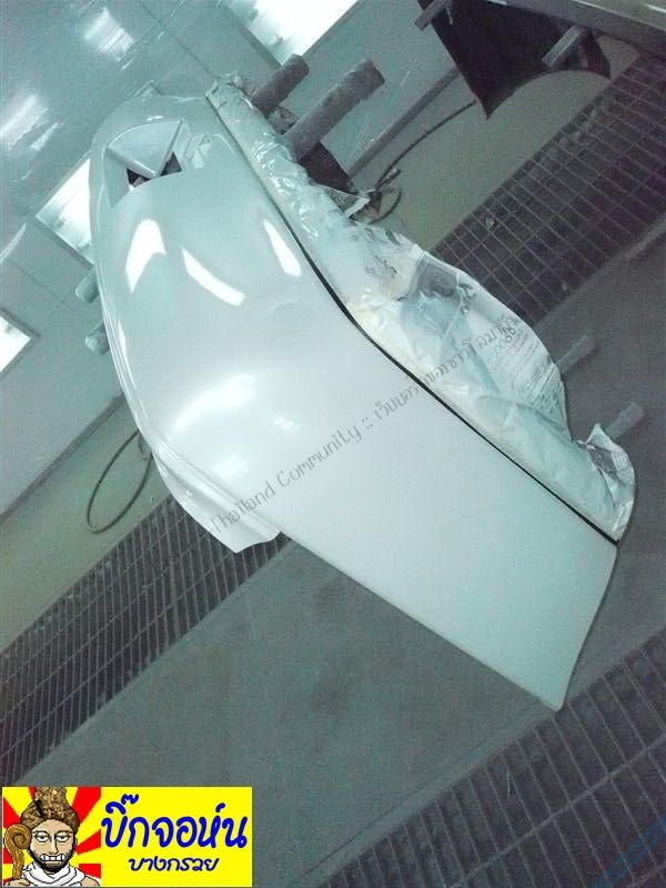

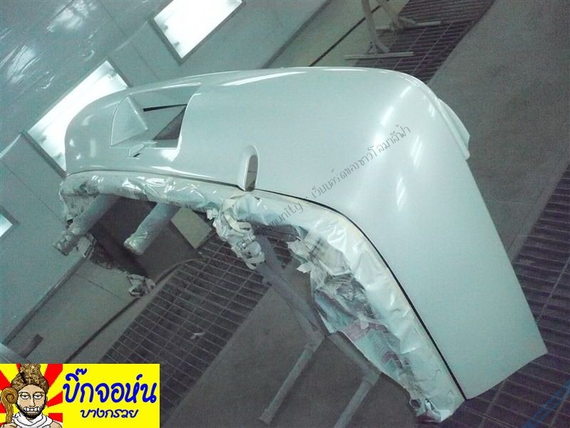

กันชนหลัง โดนมอเตอร์ไซค์ถูผิวเบาๆมีรอยที่สีนิดๆ ไม่ถึงเนื้อพลาสติก มีประกันชั้น2+ เลยถอดกันชนไปให้อู่ประกันทำสีใหม่ แถมทำสีกันโคลนให้ด้วย ชายล่างของกันชน ไม่ได้พ่นสี ปล่อยเป็นเนื้อพลาสติกสีดำเหมือนเดิมๆ ครับ:coolly-0033:

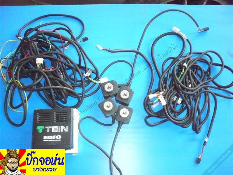

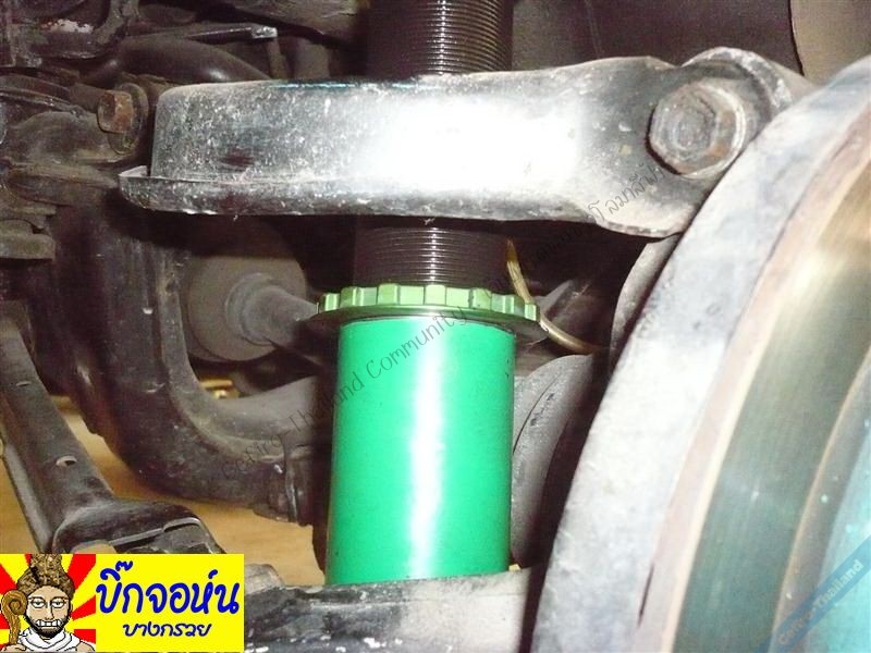

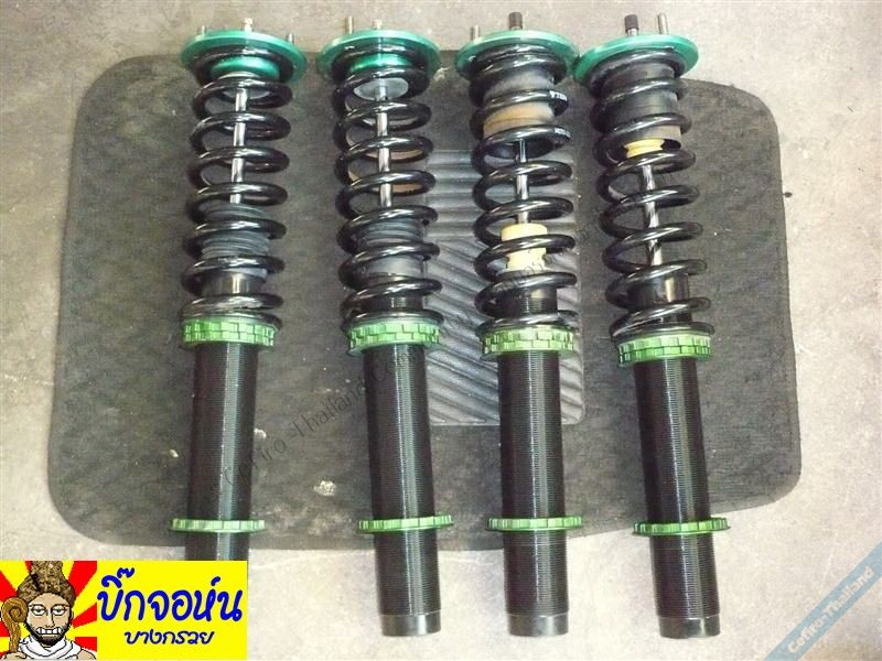

TEIN FLEX+EDFC มาถึงมือแล้ว
STEP นี้ วันอาทิตย์จะนั่งใส่คนเดียว
-TEIN FLEX+EDFC
ยังหากันโคลงหน้าซิ่ง CUSCO อยู่:coolly-0023:

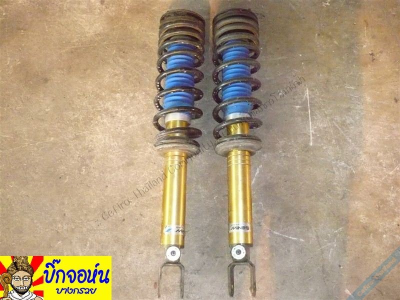

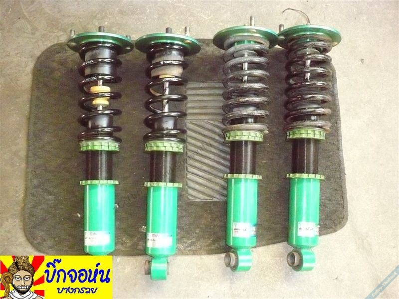

ได้มาพร้อมๆกัน2ชุด
คู่หน้าใช้คู่เดียว
คู่หลังใส่คันนี้ 1คู่ อีกคู่ใส่คัน RB20
:coolly-0033:

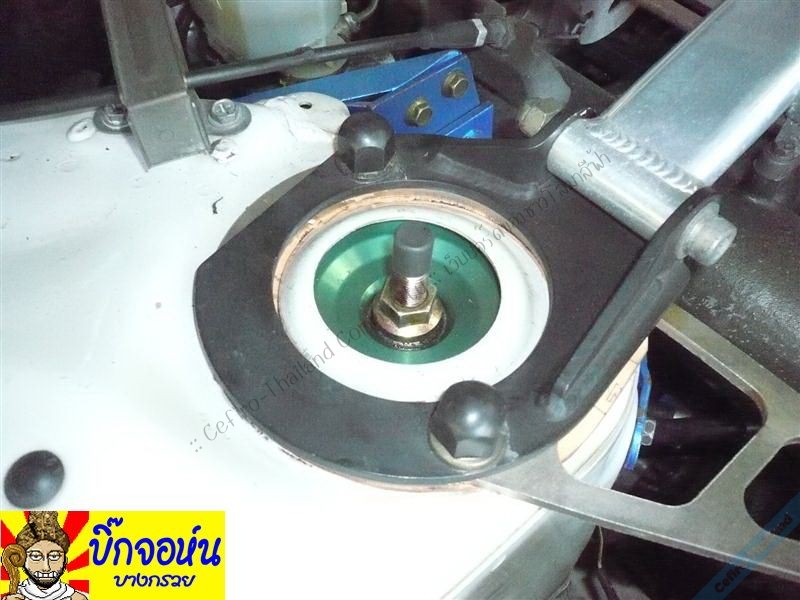

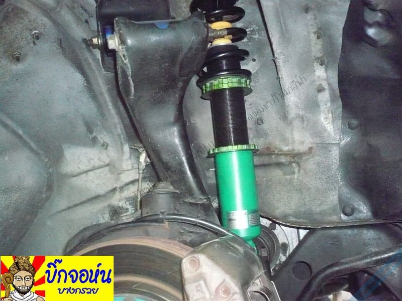

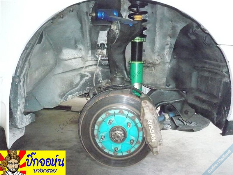

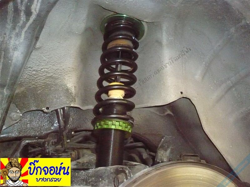

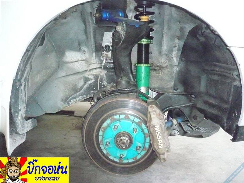

  • #91
วันนี้

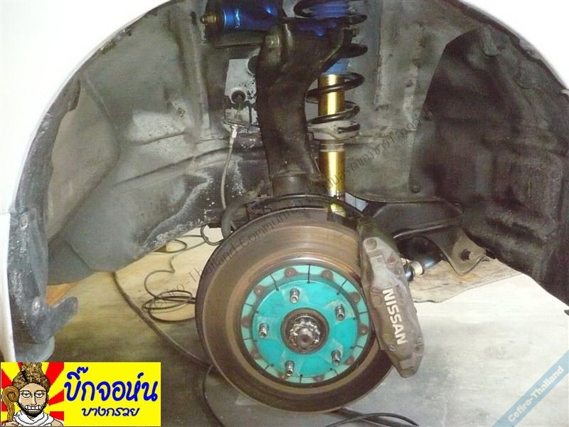

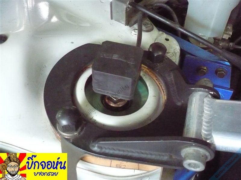

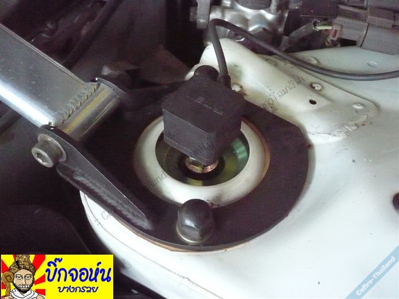

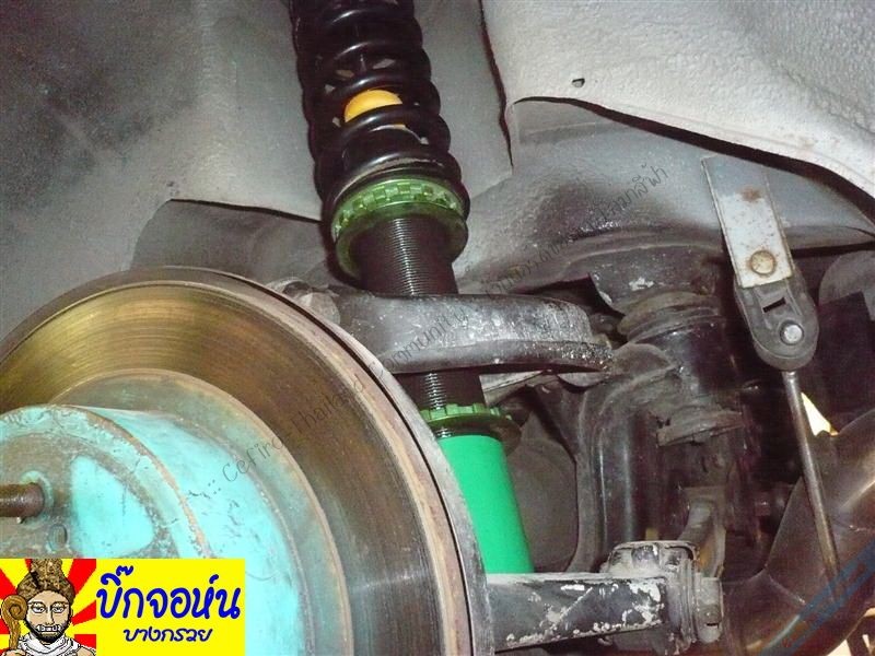

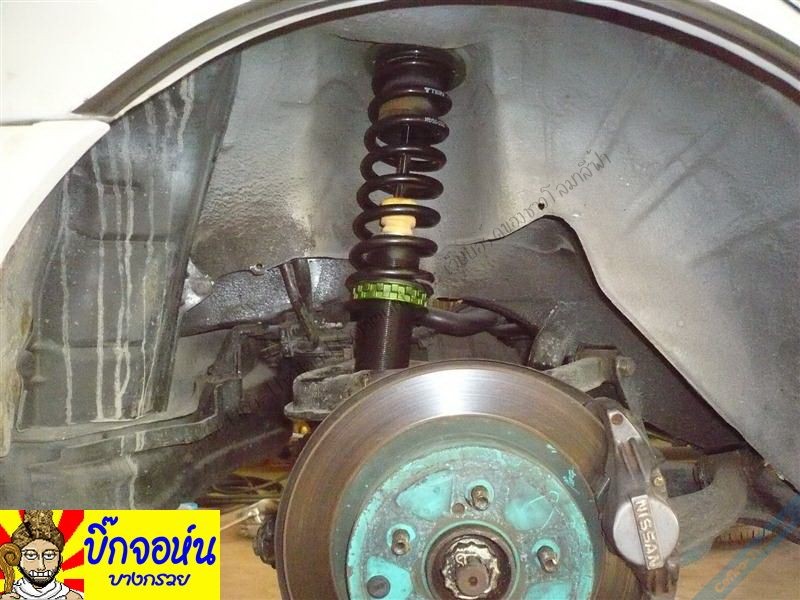

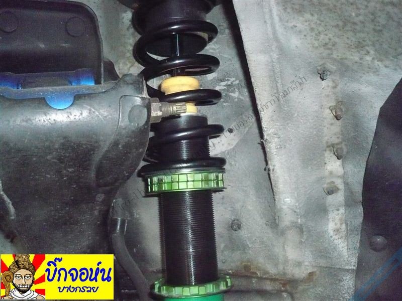

ช่วงเช้ามีเวลาว่างครึ่งชั่วโมง เลยเปลี่ยนโช๊คหน้า+โช๊คเครื่องครับ:coolly-0033:
    83.9 กิโลไบต์ · จำนวนการดู: 1,403
    92.7 กิโลไบต์ · จำนวนการดู: 1,416
    92.5 กิโลไบต์ · จำนวนการดู: 1,436
    97.1 กิโลไบต์ · จำนวนการดู: 1,440
    69.9 กิโลไบต์ · จำนวนการดู: 1,469
    66.6 กิโลไบต์ · จำนวนการดู: 1,444
    82.6 กิโลไบต์ · จำนวนการดู: 1,433
    85.5 กิโลไบต์ · จำนวนการดู: 1,451
    80.1 กิโลไบต์ · จำนวนการดู: 1,503

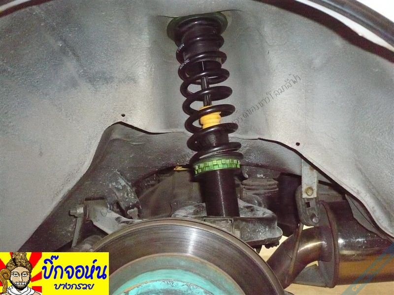

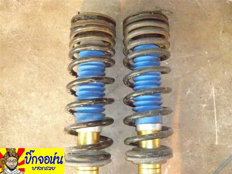

  • #92

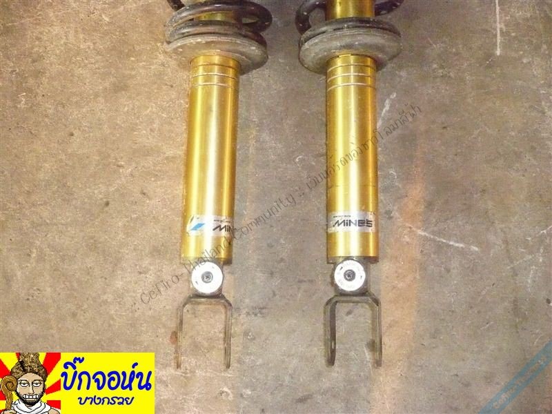

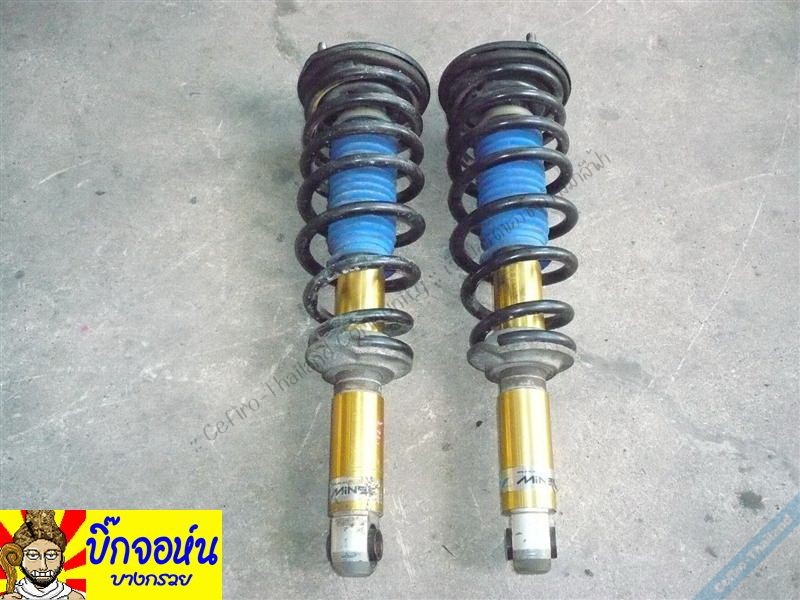

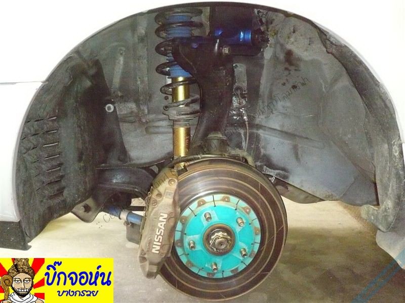

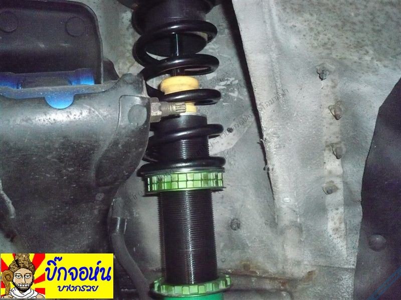

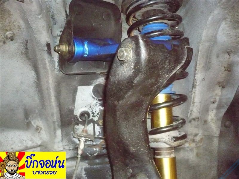

ช่วงเย็นใส่คู่หลัง:coolly-0033:

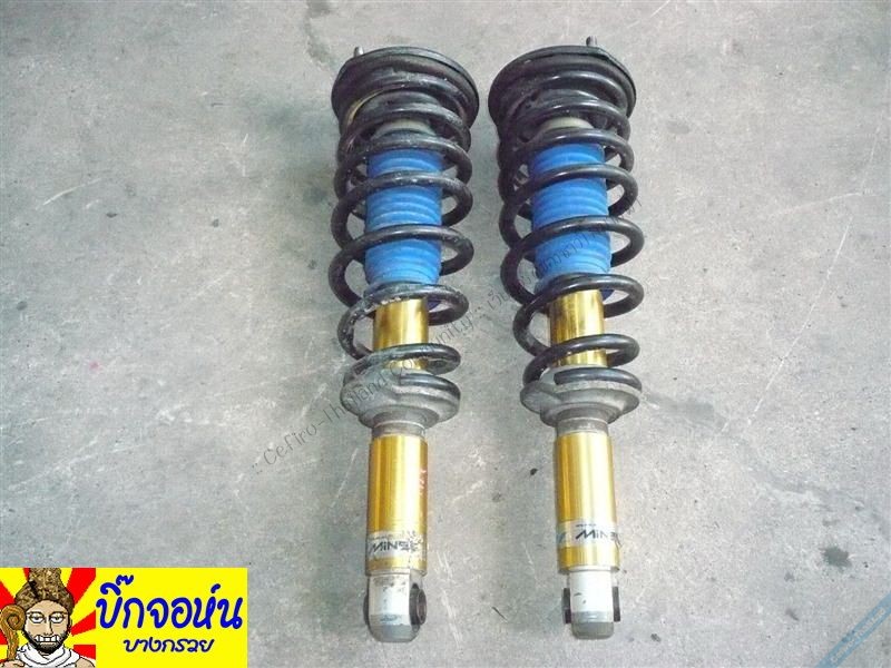

-โช๊คคู่หน้าลงตัวแล้ว ชุดก่อนๆที่เคยใส่จะกระด้างเกินไปหน่อย เพราะเป็นของ32GTR RB26DETT น้ำหนักเครื่องจะมากกว่า RB26DE แยะพอมาเจอน้ำหนักเครื่องน้อยกว่าเลยออกอาการ ชุดใหม่ที่ได้มาเป็นของ 32GTS-4 เครื่อง RB20DET น้ำหนักเครื่องจะใกล้เคียงกับ RB26DE
-โช๊คคู่หลังยังไม่ลงตัว กระด้างเกินไปหน่อย เดี๋ยวจะเปลี่ยนสปริงที่ค่า K สปริงน้อยกว่านี้อีก1เบอร์ แล้วค่อยปรับความหนืดให้ลงตัว
ไม่ยากแต่ต้องใช้เวลานิดหน่อยครับ:coolly-0033:

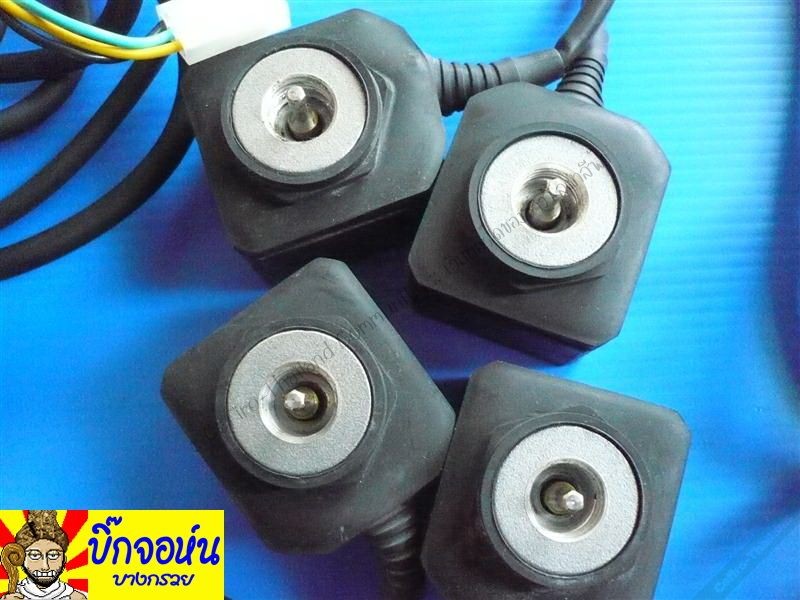

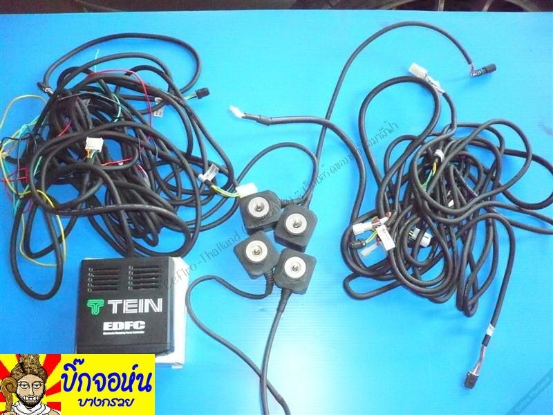

EDFC กล่องดำ ได้มาแล้ว ใหม่มากๆ
มอเตอร์เบอร์ 12-12
รอเซ็ทสปริง ความสูง ตั๊งศูนย์ เสร็จทั้งหมดถึงค่อยใส่ครับ:coolly-0033:

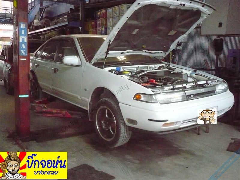

Re: CEFIRO A31 " RB26DE PROJECT " CEFIRO SE4 เครื่อง RB26DE AUTECH AT 4WD (STEP งบน้อย รถบ้านย่องเบา)
-วันนี้เซ็ทค่าKสปริงอย่างเดียว ล่อไปครึ่งวัน จบที่ หน้า6 หลัง4 ดีที่มีสปริง FLEX เก็บไว้แยะ 7-6-5-4 ไม่ต้องวิ่งหาซื้อมาลอง
-ตอนนี้ส่งรถไปร้านตั๊งศูนย์:coolly-0033:

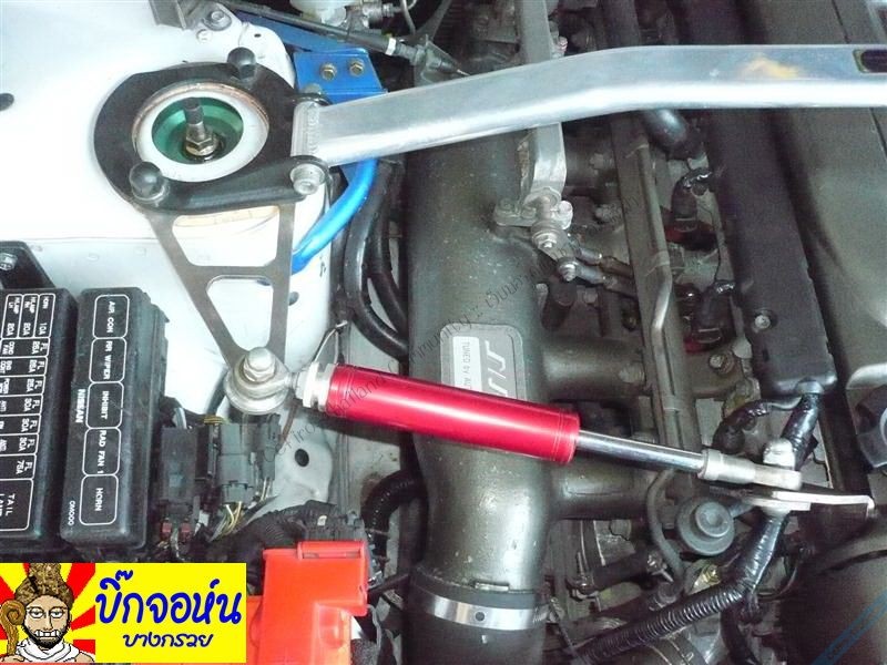

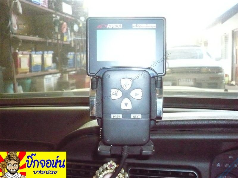

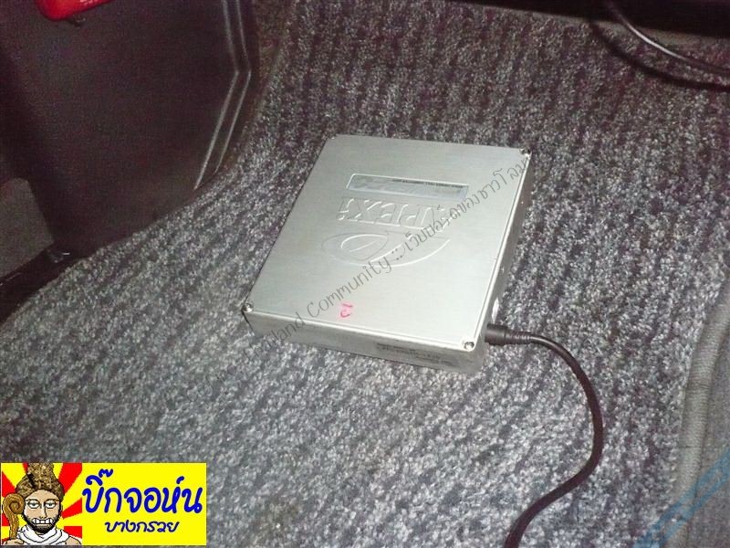

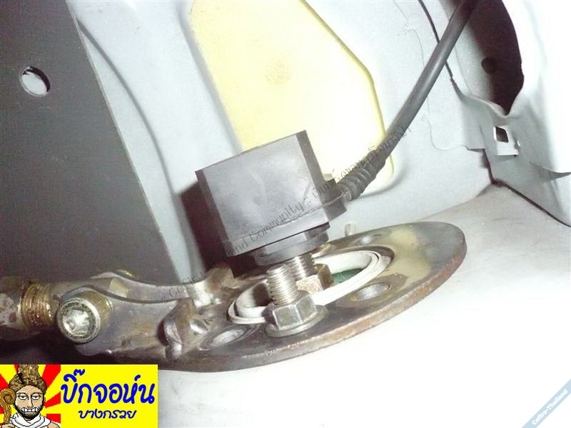

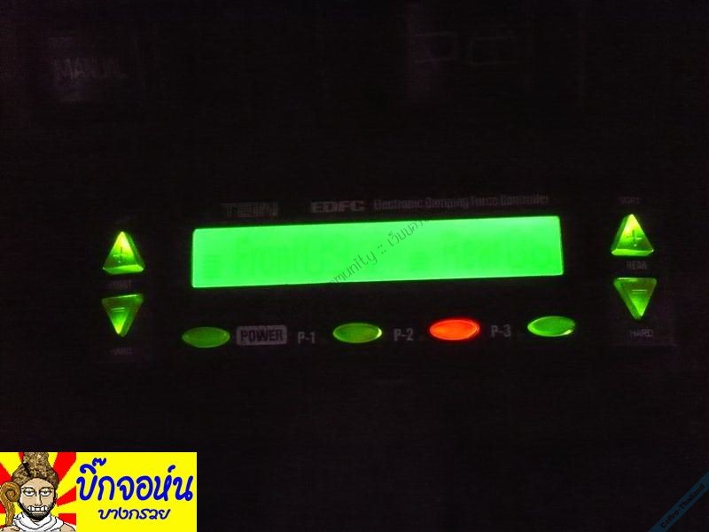

-ใส่ EDFC
-เตรียม ใส่POWER FC:coolly-0033:

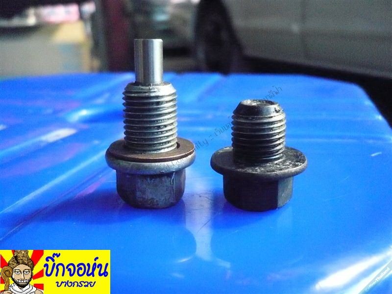

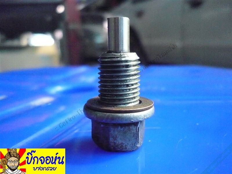

ได้น็อตถ่ายน้ำมันเครื่องหัวเป็นแม่เหล็กครับ:coolly-0033:

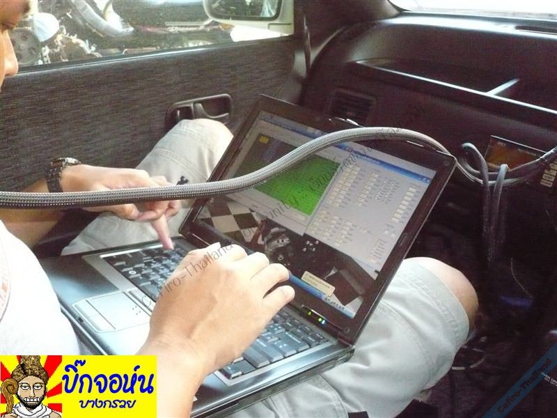

-จูนกล่อง POWER FC ยังไม่จบ วันนี้รถติดมากๆ:coolly-0033:

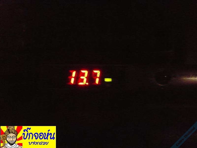

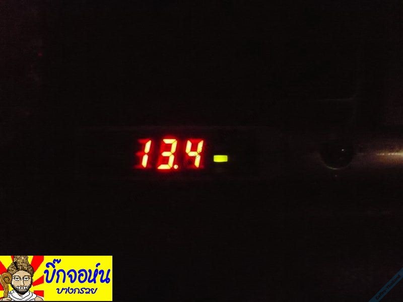

วันนี้
ปกติ
ติดเครื่องเดินเบา ไฟอยู่ที่ 12.8
ติดเครื่องเดินเบา เปิดไฟหน้า เปิดแอร์ ไฟอยู่ที่ 12.3
แก้ไขระบบไฟเล็กน้อย ไดชาร์จลูกเดิม แบตลูกเดิม
ติดเครื่องเดินเบา ไฟอยู่ที่ 13.7
ติดเครื่องเดินเบา เปิดไฟหน้า เปิดสปอร์ตไลท์ เปิดแอร์ ไฟอยู่ที่ 13.4:coolly-0023:
