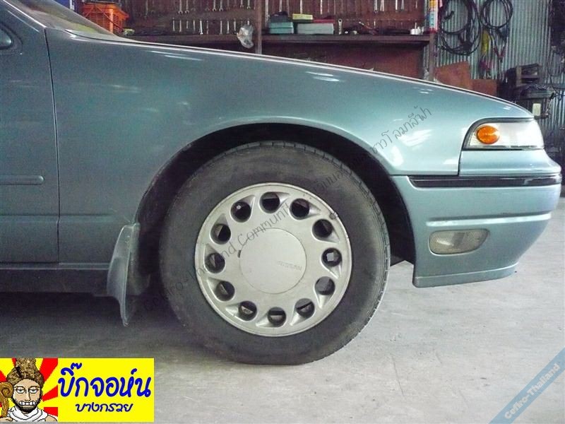

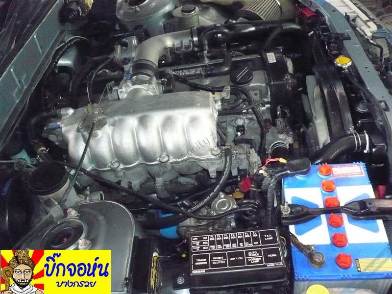

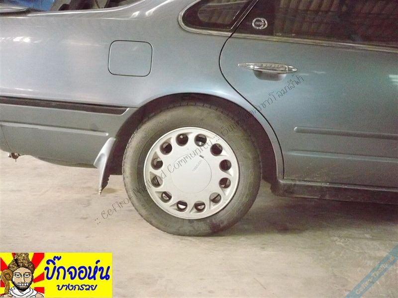

คันนี้เปลี่ยนโช๊ค+สปริง ของ180SX มา
180SX SR20DET เป็นเครื่อง4สูบ เสื้อสูบอลูมิเนียม พอมาใส่ A31 เครื่อง6สูบ เสื้อสูบเหล็ก ของเดิมก็เตี๊ยอยู่แล้ว พอเจอน้ำหนักของ RB25DET ซึ่งมากกว่าเครื่อง RB20E ด้านหน้าเลยเตี๊ยมากๆ ขับๆไปยางจะไปถูสายไฟบอดี้ขาดหมด อาจาร์ยลองตัดสินใจดูครับ:coolly-0033:
    81.3 กิโลไบต์ · จำนวนการดู: 2,188
    67.3 กิโลไบต์ · จำนวนการดู: 1,986
    103.7 กิโลไบต์ · จำนวนการดู: 1,942

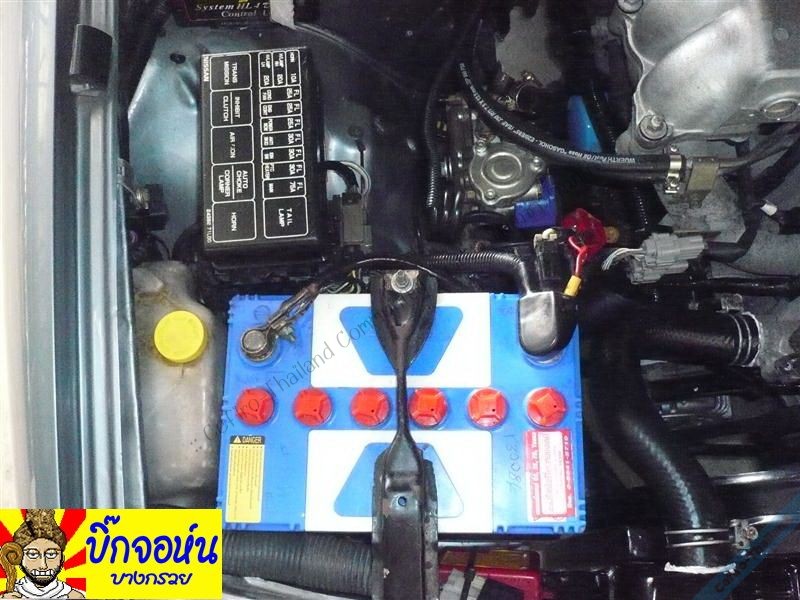

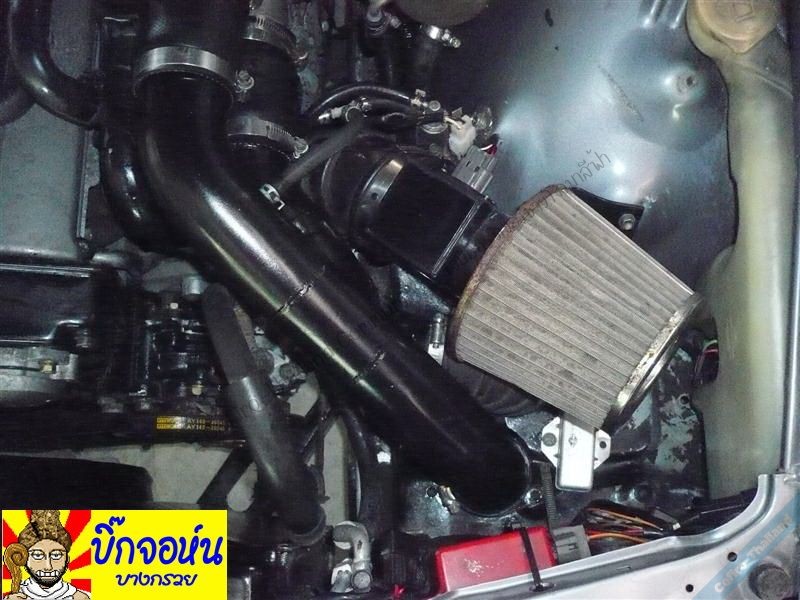

Re: CEFIRO A31 "RB25DET PROJECT"
    96.1 กิโลไบต์ · จำนวนการดู: 1,832
    101.4 กิโลไบต์ · จำนวนการดู: 1,814
    91.6 กิโลไบต์ · จำนวนการดู: 1,829
    85.8 กิโลไบต์ · จำนวนการดู: 1,817
    104.5 กิโลไบต์ · จำนวนการดู: 1,941
    100.5 กิโลไบต์ · จำนวนการดู: 1,858
    105.9 กิโลไบต์ · จำนวนการดู: 1,895

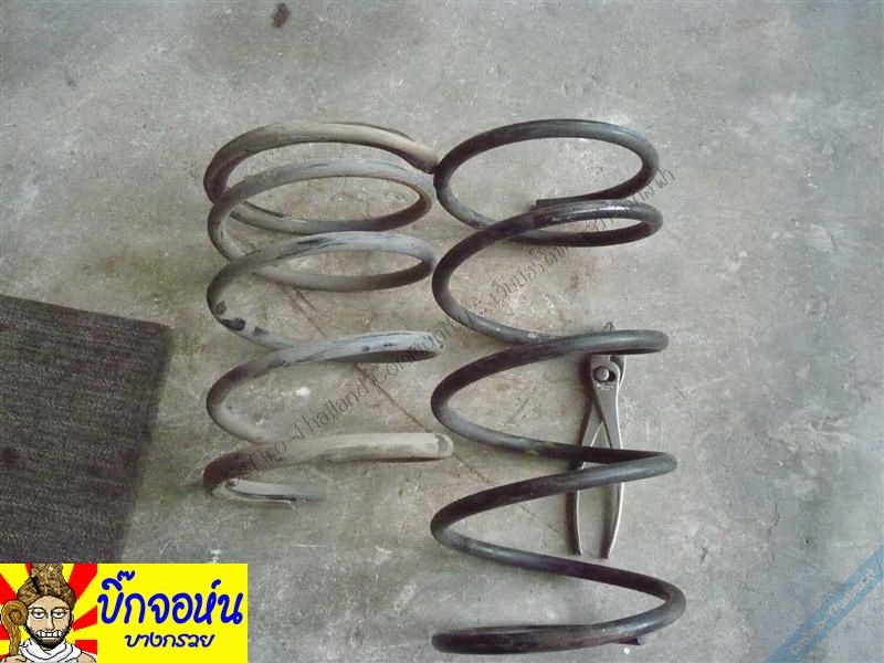

วันนี้

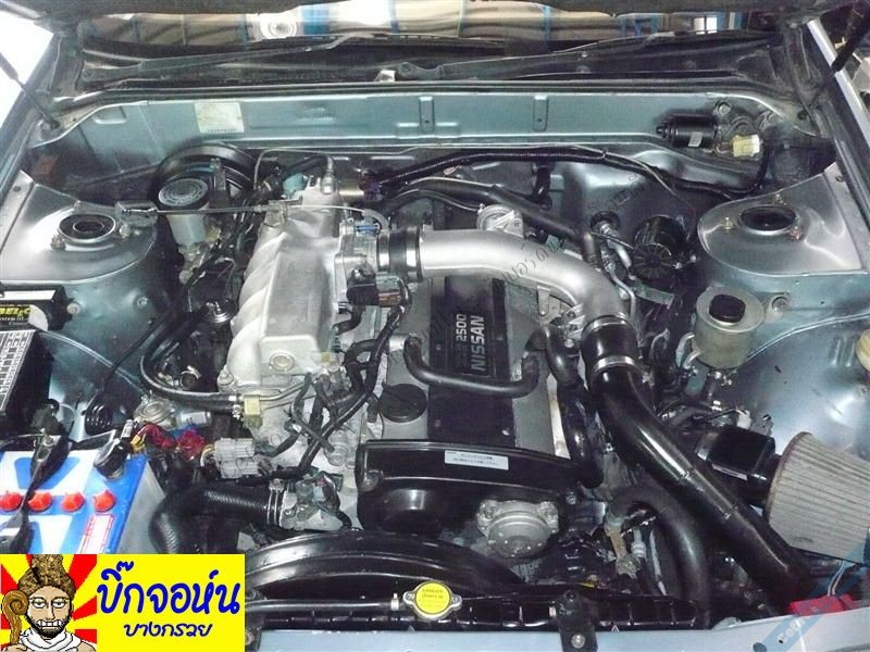

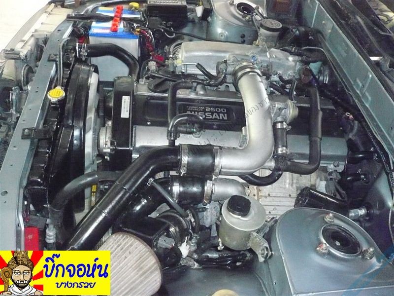

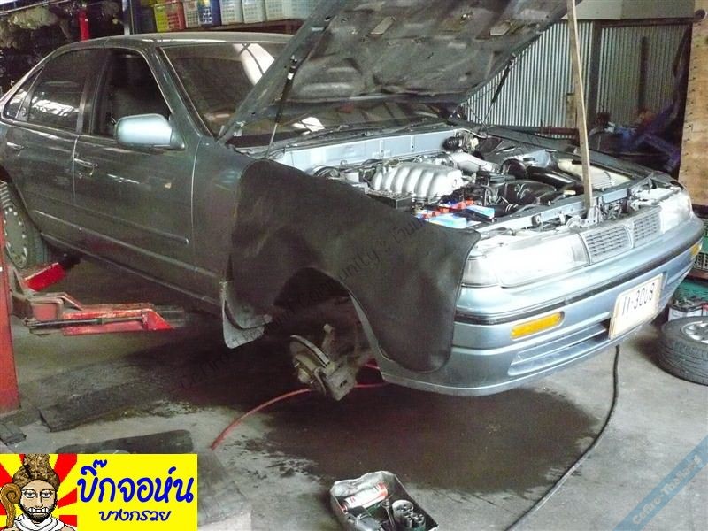

-เปลี่ยนสปริงคู่หน้าเป็นของรุ่น 24Vครับ:coolly-0033:
    85 กิโลไบต์ · จำนวนการดู: 1,912
    83 กิโลไบต์ · จำนวนการดู: 1,812
    95.6 กิโลไบต์ · จำนวนการดู: 1,807
    67.8 กิโลไบต์ · จำนวนการดู: 1,803
    76.9 กิโลไบต์ · จำนวนการดู: 1,811

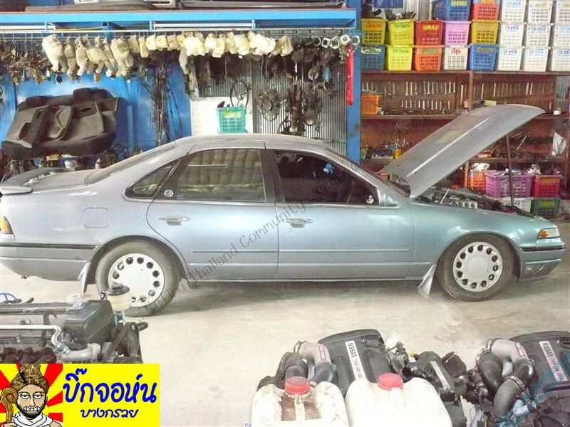

นิ๊ง มากเลยครับ พี่จอห์น เหลือปรับแต่งรายละเอียด เจอน้องน้ำมาบุกไปหน่อย ... :coolly-0002:
ช่วงนั้นน้ำกำลังเริ่มมา ไม่อยากเอารถจอดไว้ที่อู่ ตอนนี้น้ำเลิกท่วม เข้าสู่สถาวะปกติแล้ว ว่างๆเอารถเช้ามาทำต่อได้เลยครับ:coolly-0033:
