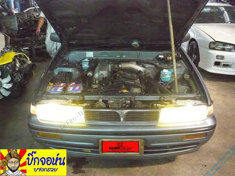

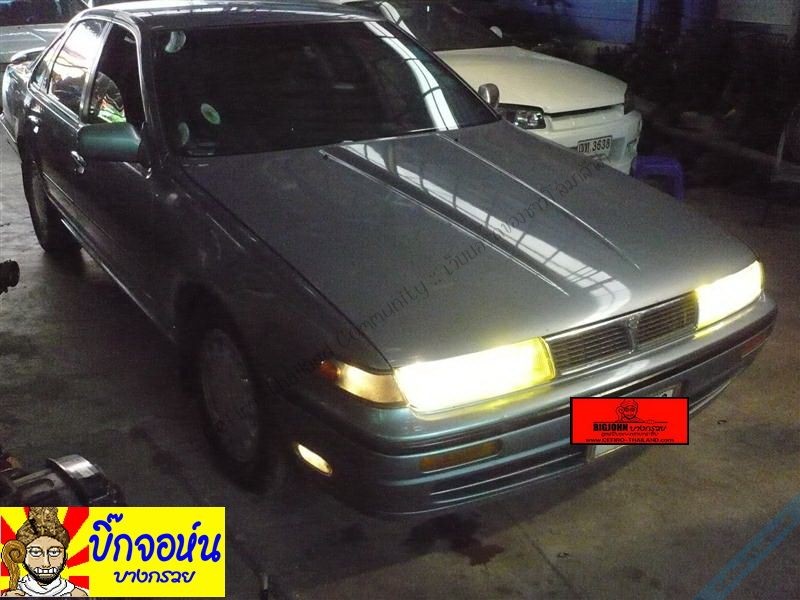

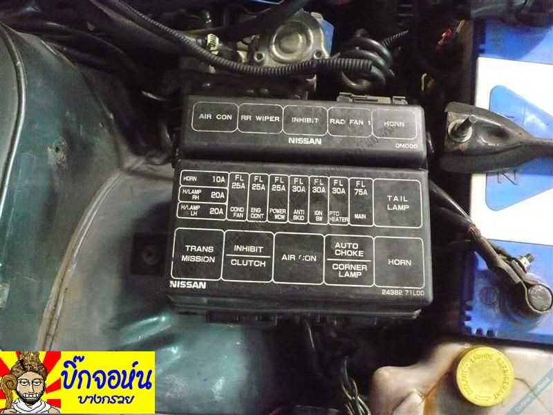

วันนี้
-เข้ามาล้าง AAC VALVE
-ใส่รีเรย์ไฟหน้าครับ:coolly-0033:

Re: CEFIRO A31 "ARES PROJECT" RB25DET ชนเกียร์เดิม RB20E 12V / อินเตอร์1J / ท่อ TRUST
ขับกลับมาเจอฝน สบายตากว่าซีนอลเยอะเลย รุ้งี้ติดตั้งนานแหละ

บอกแล้ว รีเรย์ไฟหน้าสูตรผีบอก

สว่างมากกว่าเดิมเยอะเลยเหรอครับอาจารย์ สงสัยต้องโดนสักชุด :coolly-0002:
