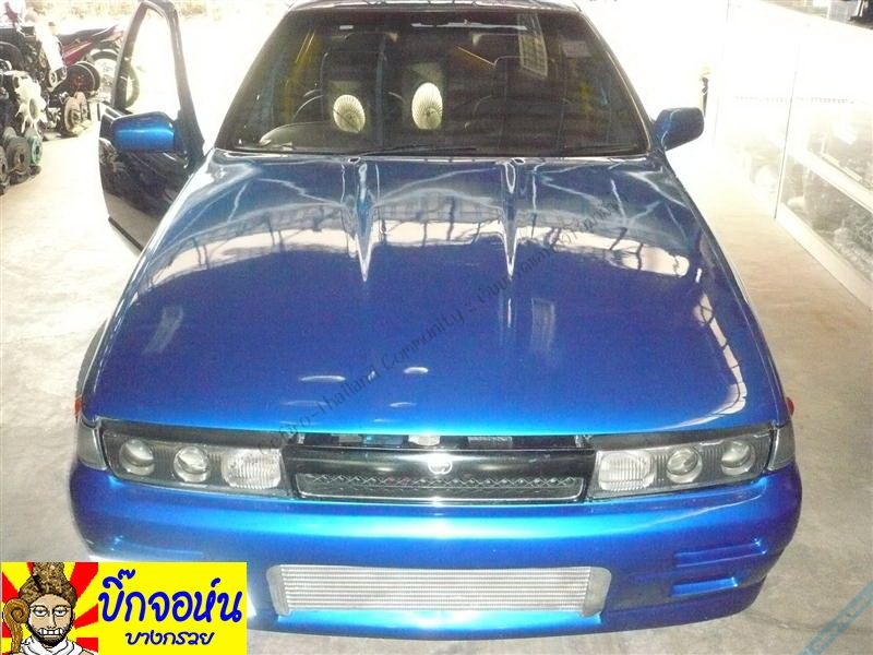

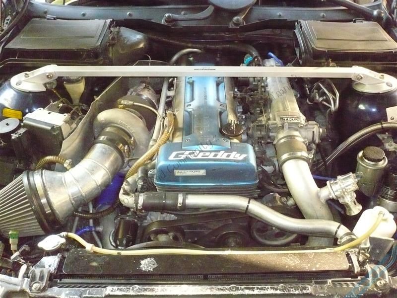

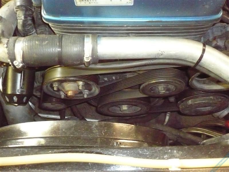

2JZ เข้ามา
-แก้ไขเรื่องความร้อน
-เปลี่ยนอินเตอร์+เดินท่ออินเตอร์
-เปลี่ยน BLOW OFF VALVE:coolly-0033:

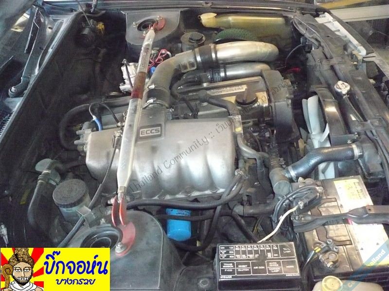

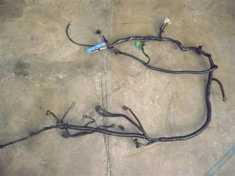

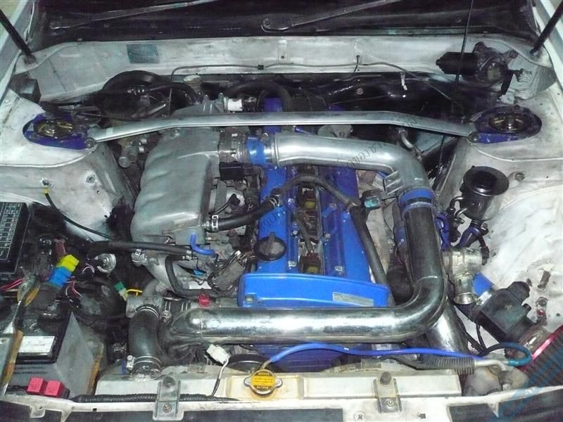

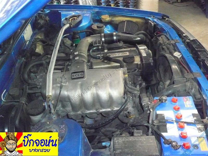

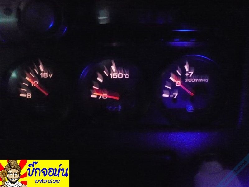

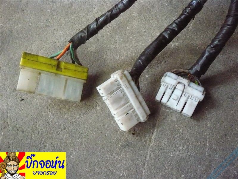

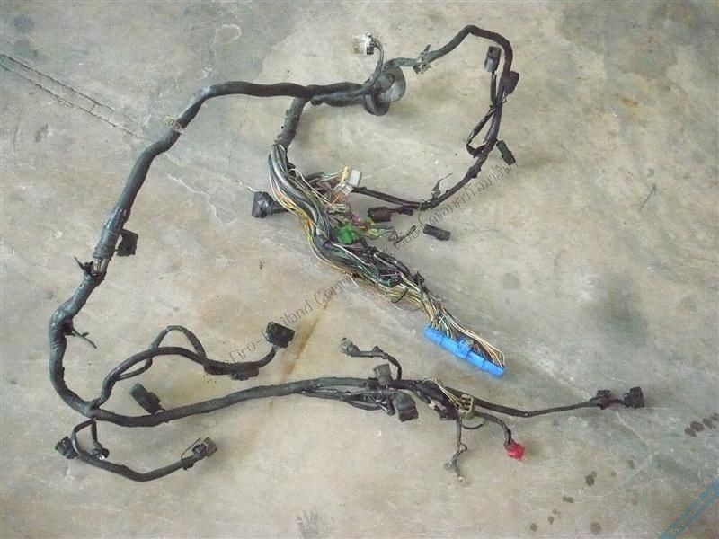

A31 RB20DET
เข้ามา
-เดินสายไฟเครื่องใหม่
-ใส่ชุด SLOW ปั๊มติ๊ก
-เปลี่ยนเวสเกตกระป๋อง RB20
-ใส่เกจ์3ช่อง R32GTR:coolly-0033:
    90.8 กิโลไบต์ · จำนวนการดู: 1,822
    95.8 กิโลไบต์ · จำนวนการดู: 1,773
    89.6 กิโลไบต์ · จำนวนการดู: 1,860
    79.7 กิโลไบต์ · จำนวนการดู: 1,825
ช่างไฟถอดสายไฟกลับไปทำที่บ้านครับ:coolly-0033:

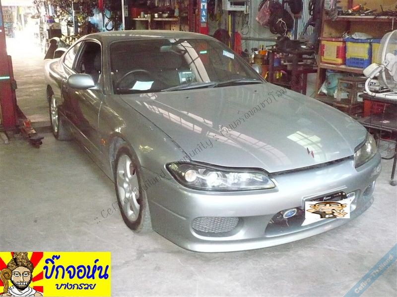

วันนี้

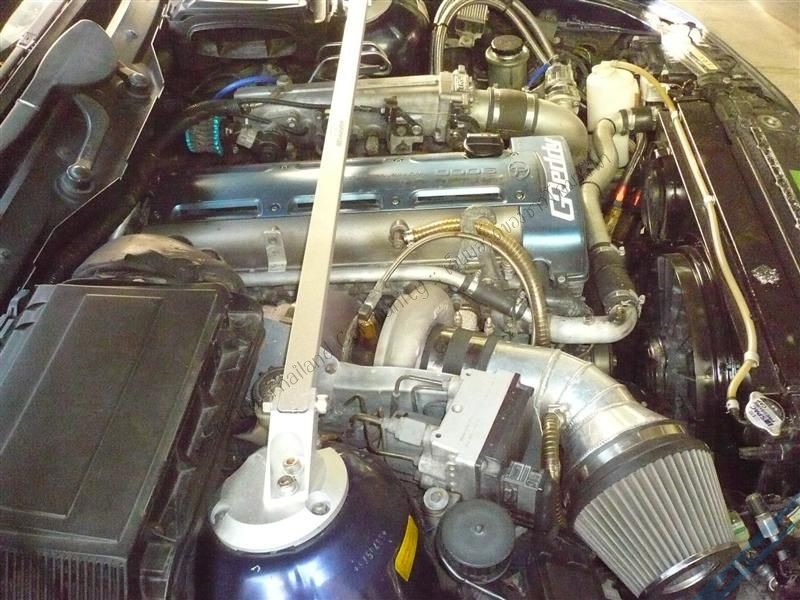

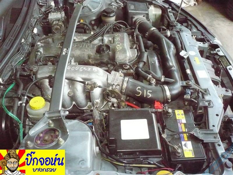

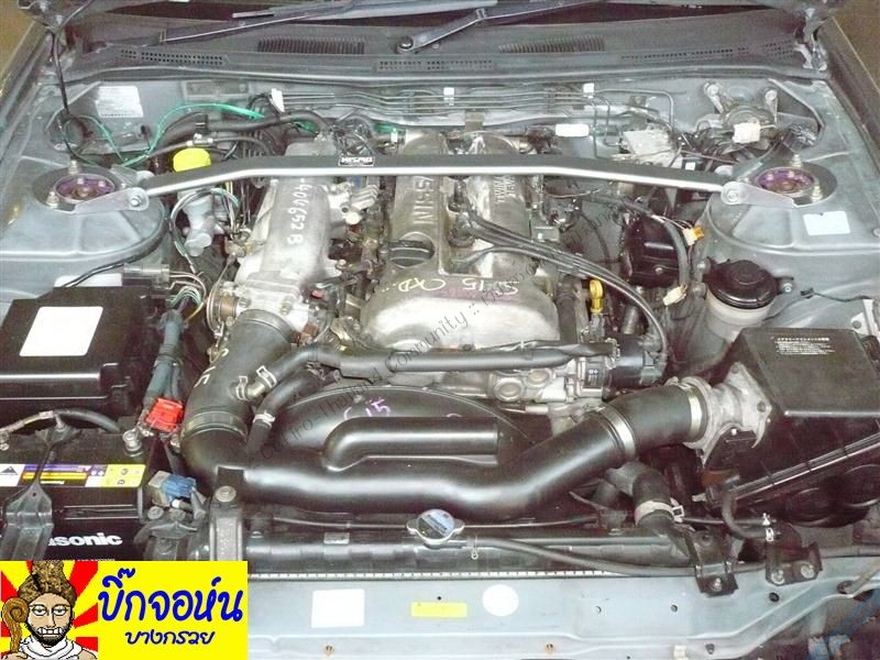

SILVIA S15 SR20DE AT
เข้ามาเช็คสายไฟเครื่องและอุปกรณ์ไฟฟ้าทั้งคันครับ:coolly-0033:

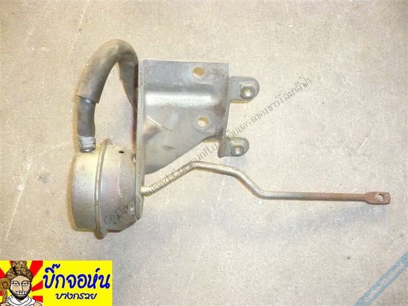

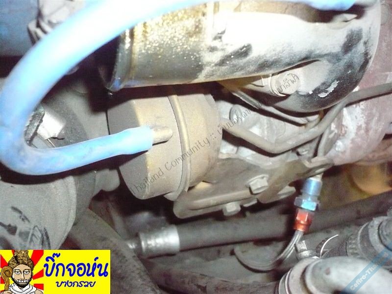

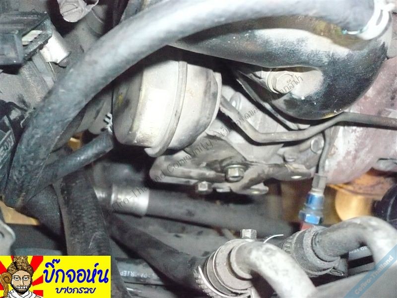

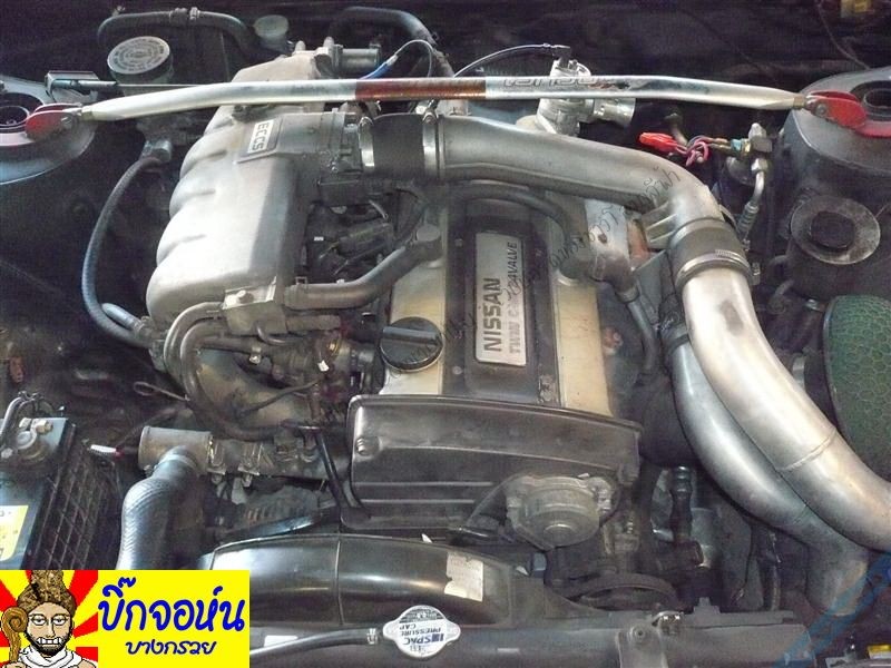

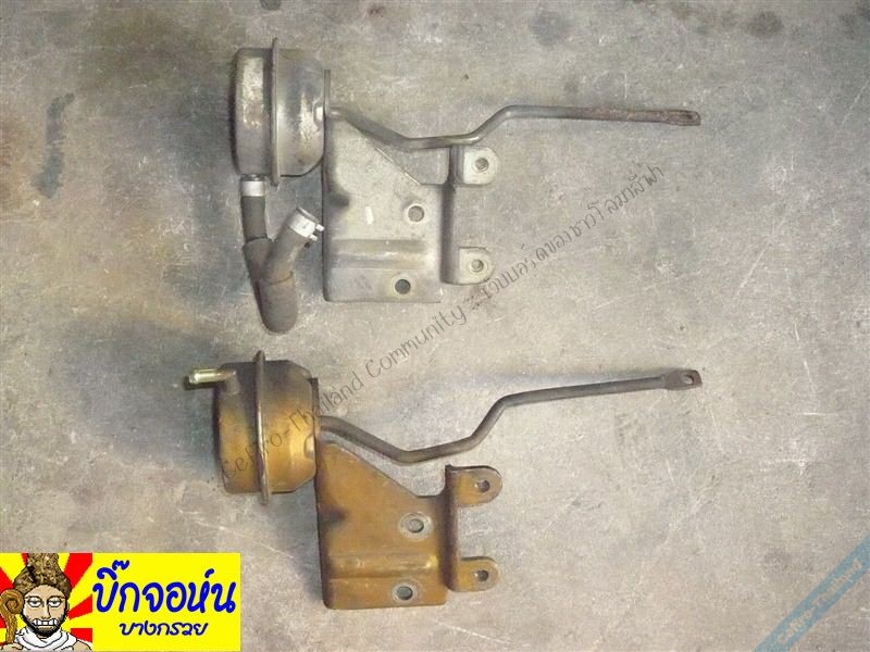

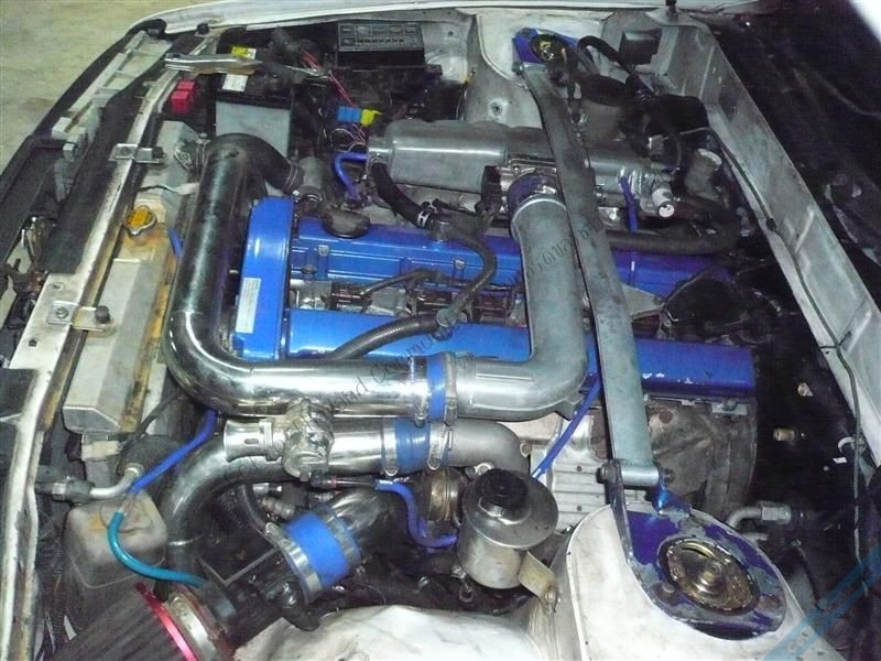

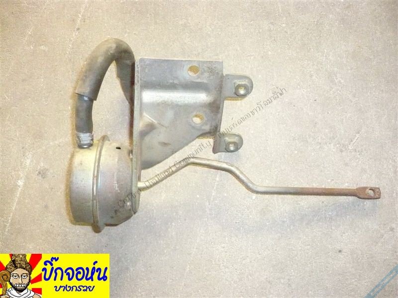

เทอร์โบติดรถเป็นRB25 +เวสเกต RB25 ทำให้บูชแค่ 0.4 จัดการเปลี่ยนเวสเกตเป็นของ RB20 จะได้บูส 0.8 ครับ:coolly-0033:
    82.5 กิโลไบต์ · จำนวนการดู: 208
    80.8 กิโลไบต์ · จำนวนการดู: 212
    77.3 กิโลไบต์ · จำนวนการดู: 198
    76.2 กิโลไบต์ · จำนวนการดู: 198
วันนี้
จริงๆแล้วคันนี้น่าจะมีปัญหาเรื่องไม่บูสต์ เพราะโบ25ติดรถ ไม่ได้ติดที่เครื่อง:coolly-0011:
อยากรู้มันต่างกันไงครับทำไมของ 20 บูสได้เยอะกว่า 25อ่ะครับ
:coolly-0040::coolly-0040::coolly-0040:
เครื่อง25 กำลังอัดสูงกว่า20 รถบ้านไม่จำเป็นต้องบูสเยอะก็วิ่งใช้งานได้ตามปกติ
20เอาเทอร์โบ25ใส่ ต้องเปลี่ยนเวสเกตเป็นของ20 ถึงจะบูสได้เหมือนเดิมของเครื่อง20
งงมั๊ยน้า ผมงง :coolly-0023:

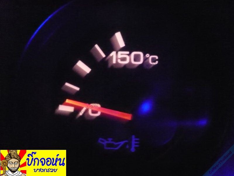

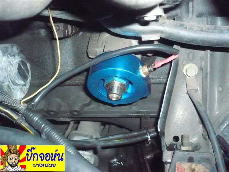

วันนี้

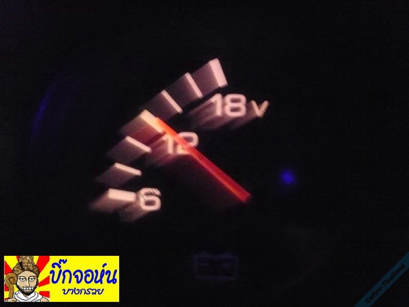

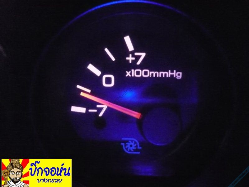

-เดินสายไฟเสร็จเรียบร้อย
-ใส่อแดปเตอร์เซนเซอร์อุณหภูมิน้ำมันเคื่อง
-เกจ์3ช่องทำงานตามปกติ:coolly-0033:

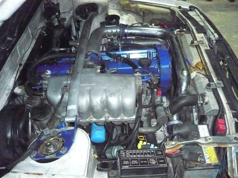

A31 RB20DET MT
-ใส่ชุด SLOW ปั๊มติ๊ก:coolly-0033:

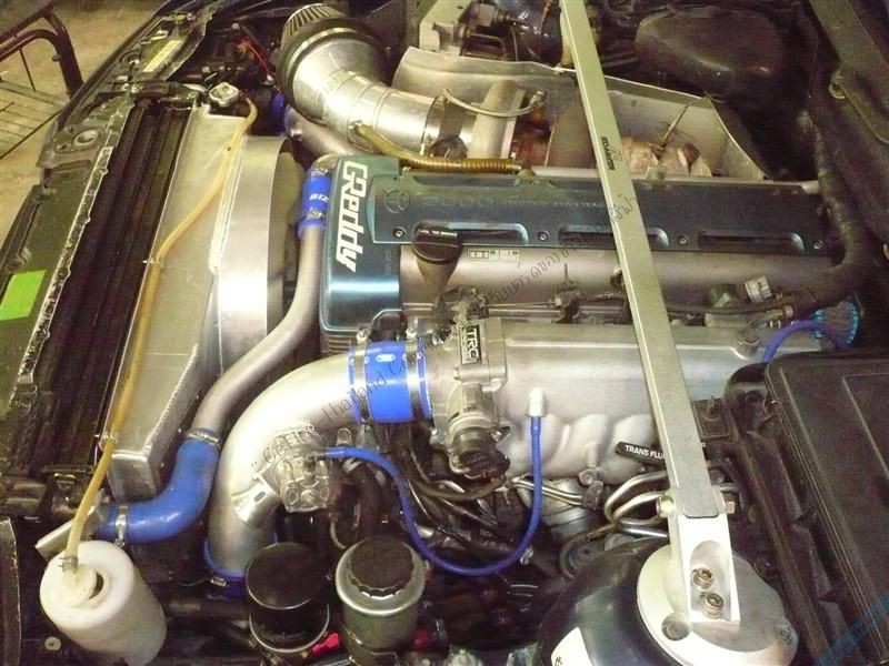

วันนี้
2JZ เข้ามา

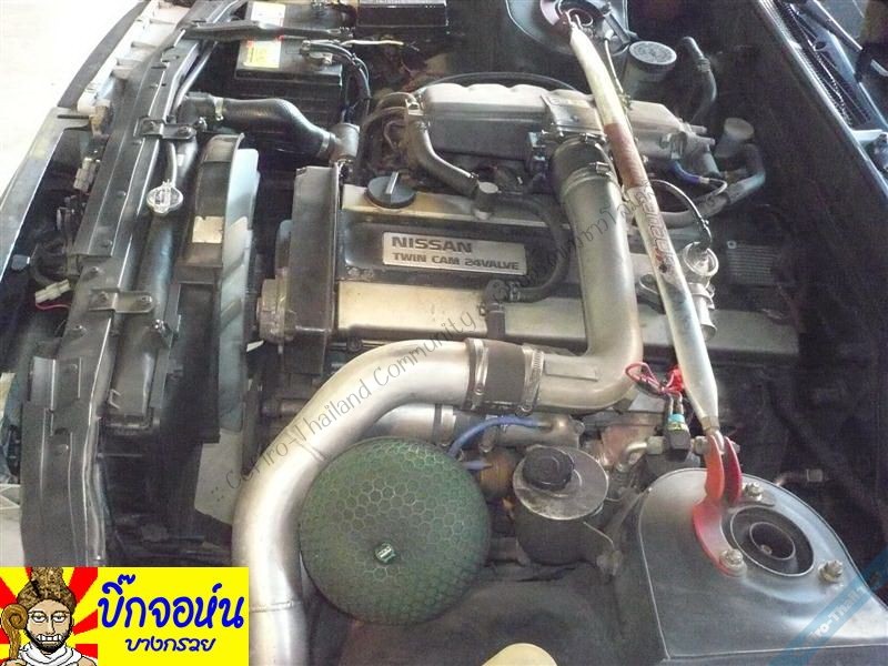

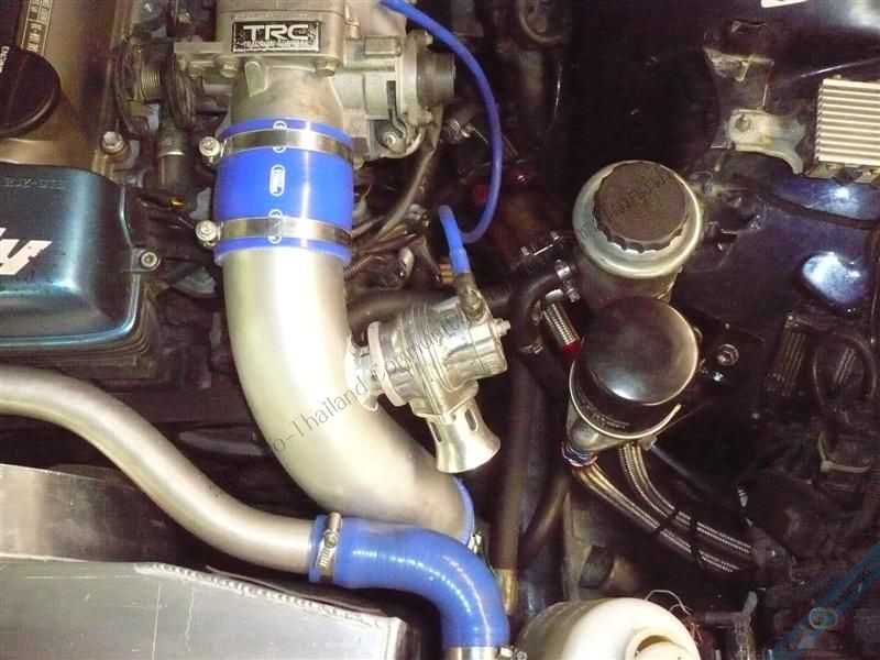

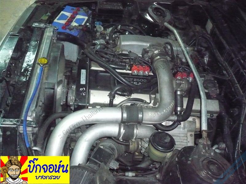

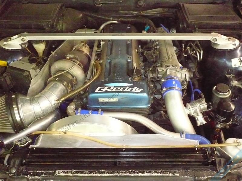

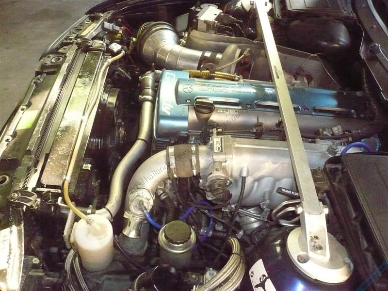

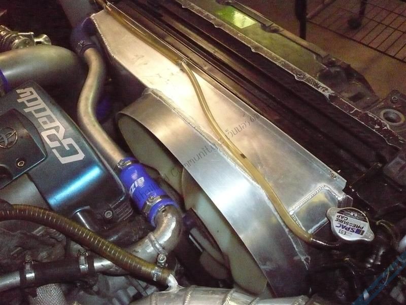

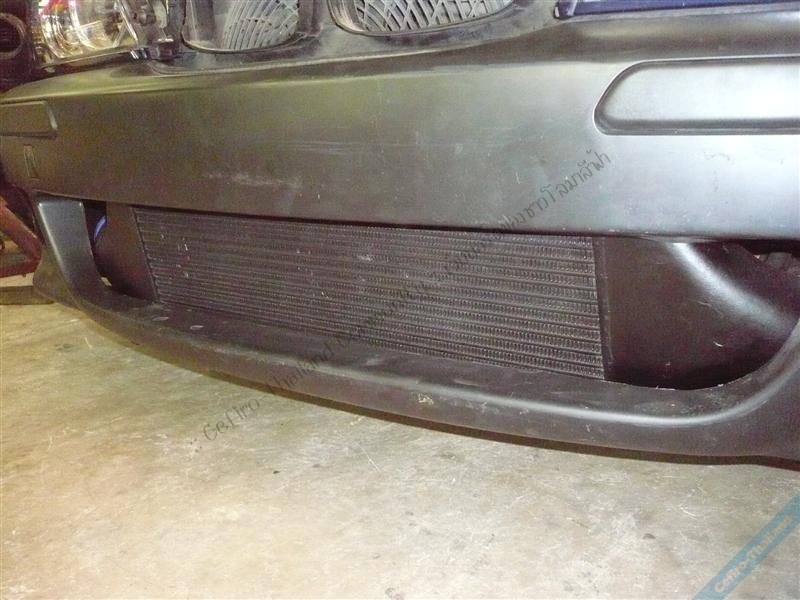

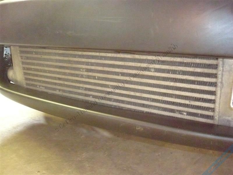

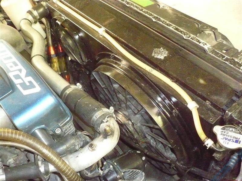

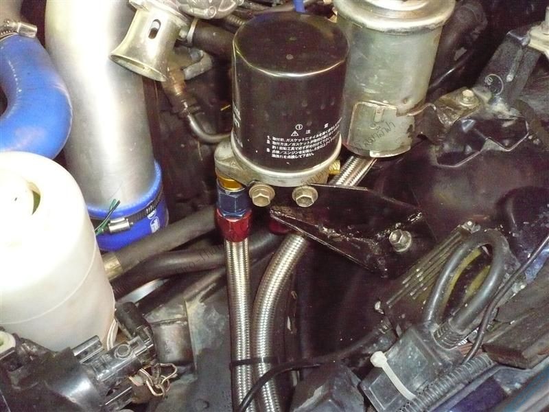

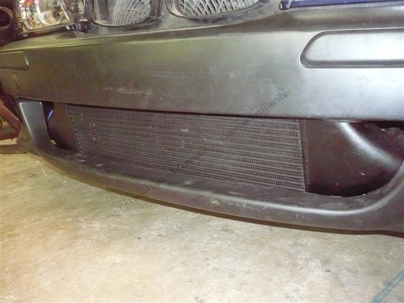

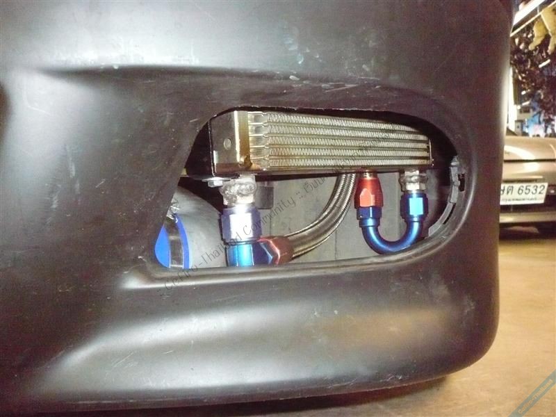

วันนี้
-เดินท่ออินเตอร์3"+อินเตอร์ 32GTR
-ใส่ BLOW OFF BLITZ
-ใส่พัดลมฟรีปั๊ม+ตีบังลมอลูมิเนียม
-ย้ายกรองน้ำมันเครื่อง+ย้ายแผงออยมาอยู่ด้านซ้าย
-เปลี่ยนท่อน้ำบนใหม่
-ฝังเซนเซอร์พัดลมไฟฟ้า
วันอังคารช่างไฟจะมาจัดการเรื่องสายไฟพัดลมครับ:coolly-0033:

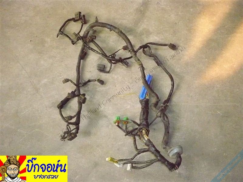

A31 RB20DET
เข้ามา

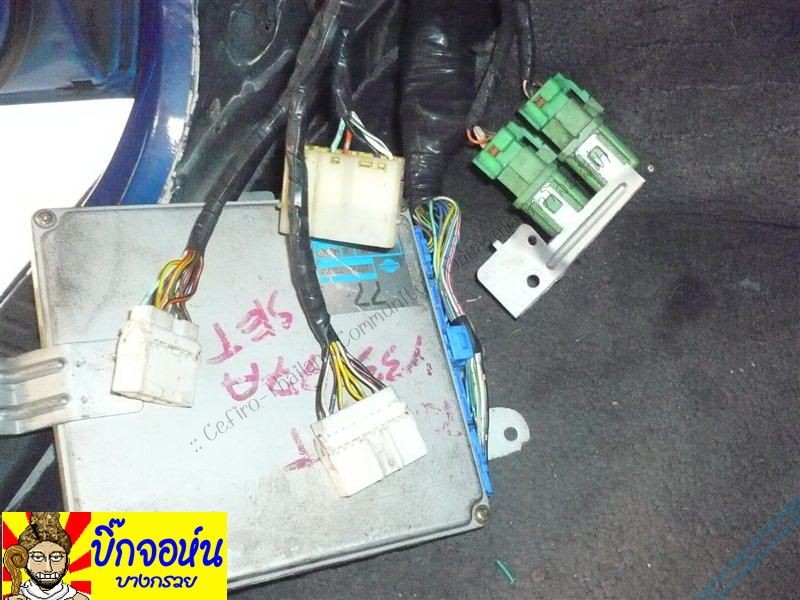

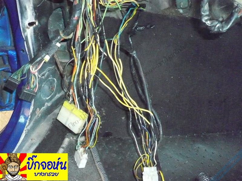

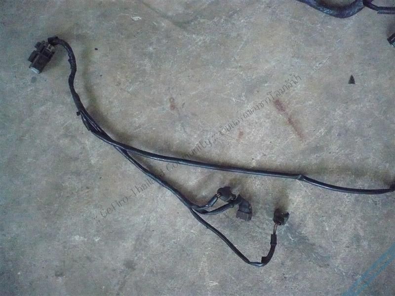

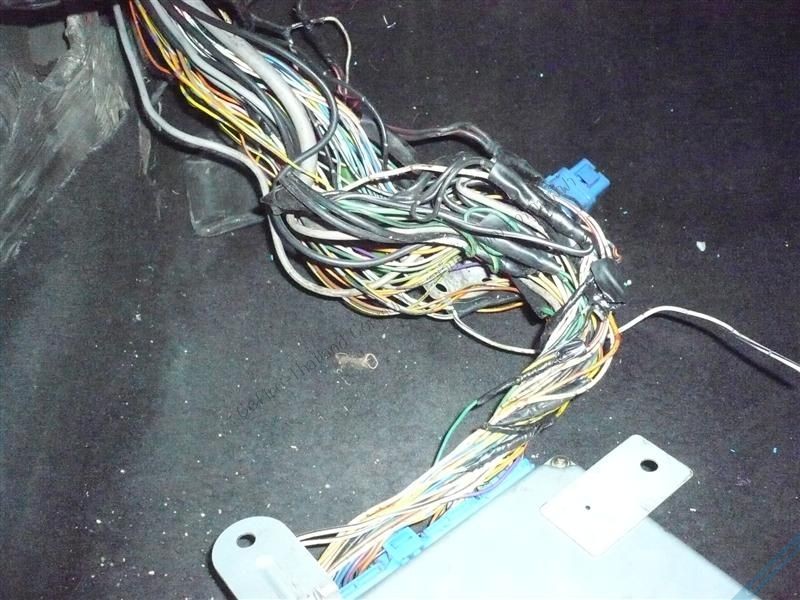

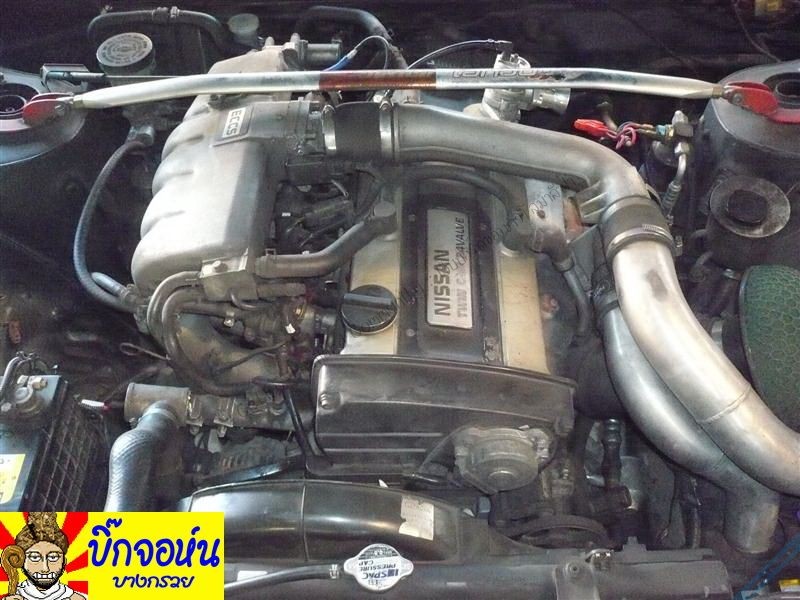

A31 RB20DET MT

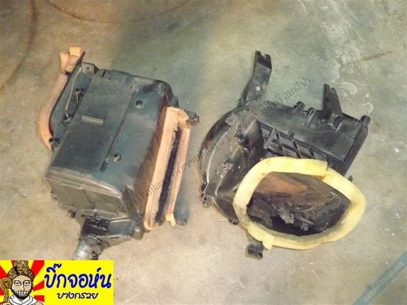

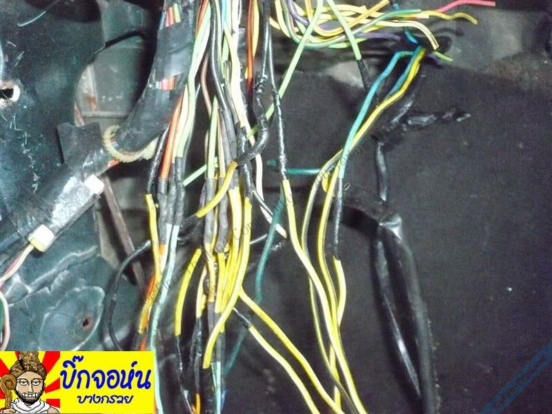

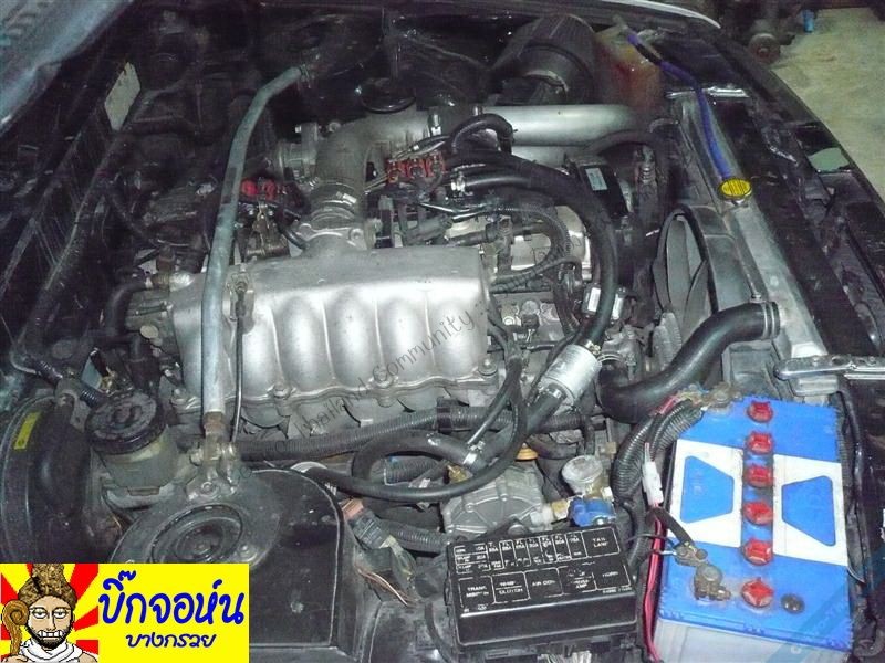

เครื่องและสายไฟเป็นของ R32GTS สายไฟด้านบอดี้เอาปลั๊กของ R32GTS มาตัดต่อ ไม่ได้ใช้ปลั๊กเดิมของ A31 ทำให้งานยากขึ้นไปอีกขั้น ต้องถอดตู้แอร์ออกมาถึงจะไล่เช็คสายไฟทุกเส้นได้:coolly-0007:

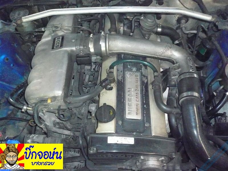

A31 RB25DET MT
รถเพิ่งเข้าเดี๋ยวนี้
-เดินไม่ครบสูบ
-ควันขาวไหล
*รูปจะตามมาพรุ่งนี้เช้าครับ*:coolly-0033:
