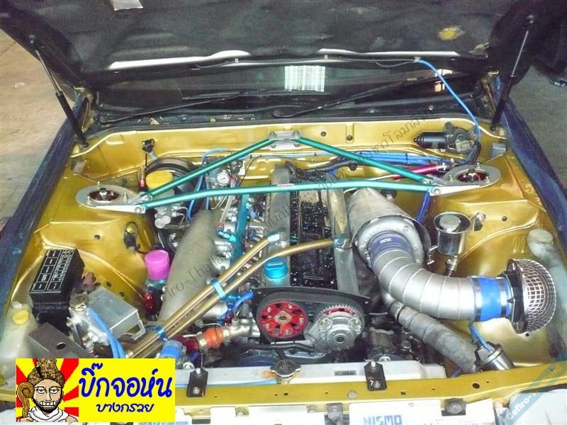

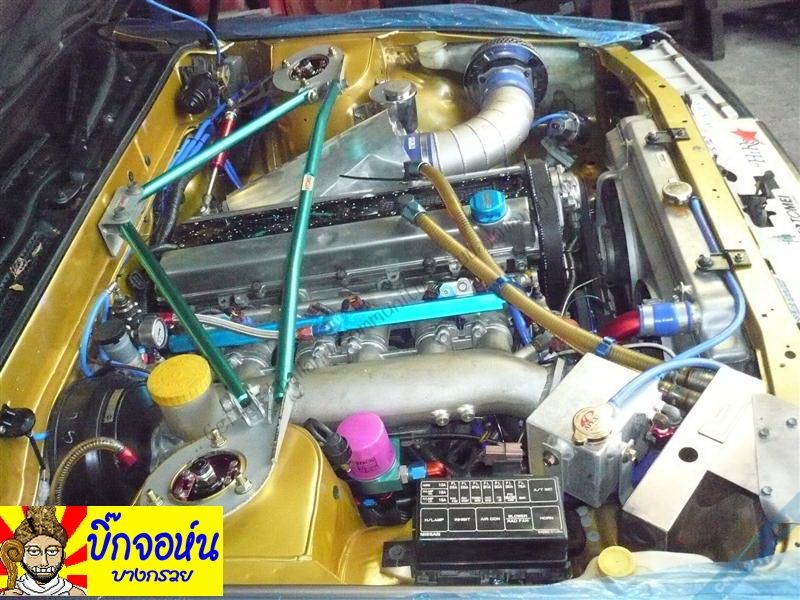

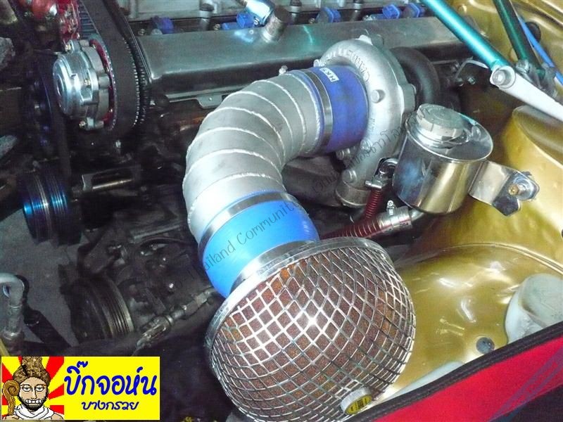

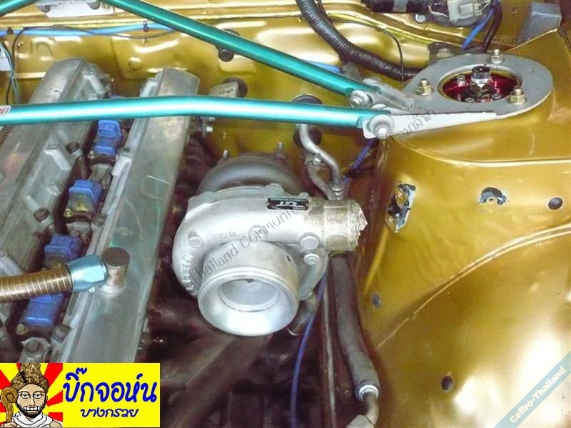

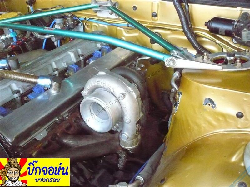

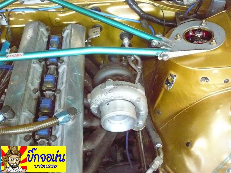

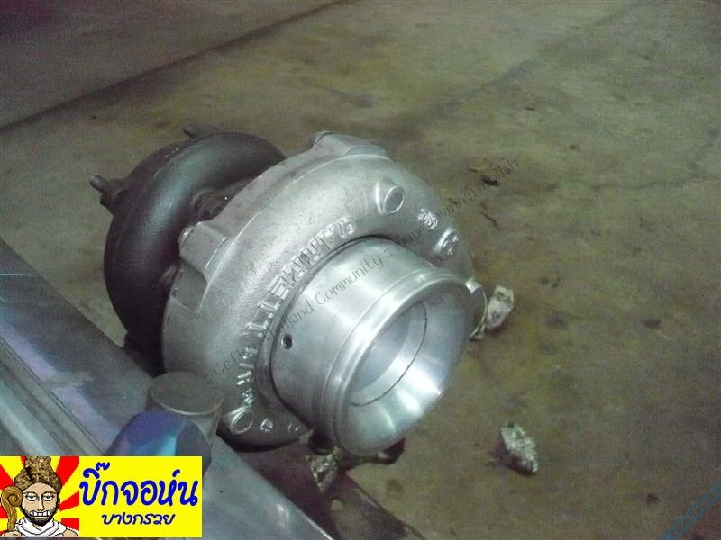

1.ท่ออินเตอเดินใหม่ก็ได้คับ
2.ท่อน้ำเลี้ยงจัดมาเลยคับ
3.เทอโบวางตำแหน่งเดิมคับ(ปากลงล่าง)
ป.ล.ความยาวท่อตั้งแต่กรองเปลือยถึงเทอโบ เอามุมโค้งและ ความยาวท่อ เหมือนเด็กบ้านนอกนะคับ
-ท่อน้ำเลี้ยงเทอร์โบพรุ่งนี้เช้าจะให้หน่วยสวาทวิ่งไปทำแต่เช้า

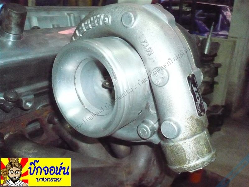

-ไหนๆต้องเดินท่ออินเตอร์ใหม่แล้วท่อที่ออกจากปากเทอร์โบไม่ควรออกแล้วงอ90เลย ควรเดินแบบรถเด็กบ้านนอก ให้มีระยะยาวออกไปแล้วค่อยโค้งเข้าอินเตอร์ อันนี้แล้วแต่ถ้าน้าชอบตำแหน่งเดิมก็จัดให้ได้
-พรุ่งนี้ติดเครื่องวิ่งได้ครับน้า:coolly-0023:
-ปากเทอร์โบ100ม.ม.เสร็จแล้ว

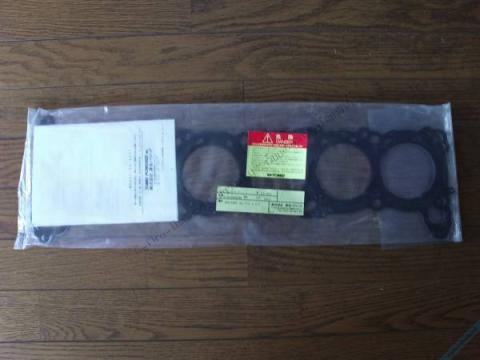

Re: CEFIRO A31 "591 PROJECT"RB20DET-เทอร์โบ HKS GT2835-อินเตอร์ ARC-แคม256/256-F CON เงิน-หัวฉีด550- ท่อไทเทเนี่ยม
จัดมาให้แล้วของTomei สำหรับสเตปครั้งหน้า ในราคาเบาๆ

จัดมาให้แล้ว สำหรับสเตปครั้งหน้า ในราคาเบาๆ
ฝากหาด้วย 1แผ่นใส่รถผมครับ:coolly-0023:

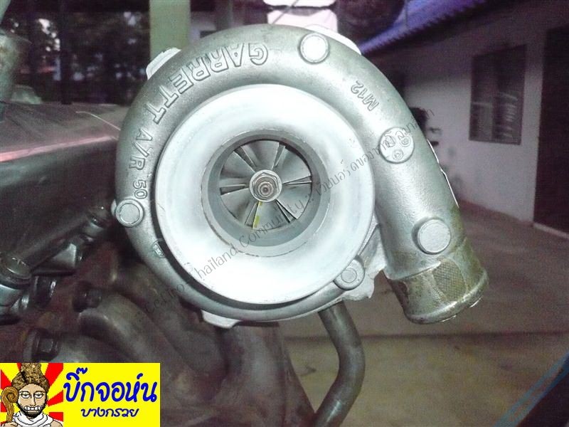

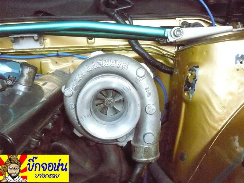

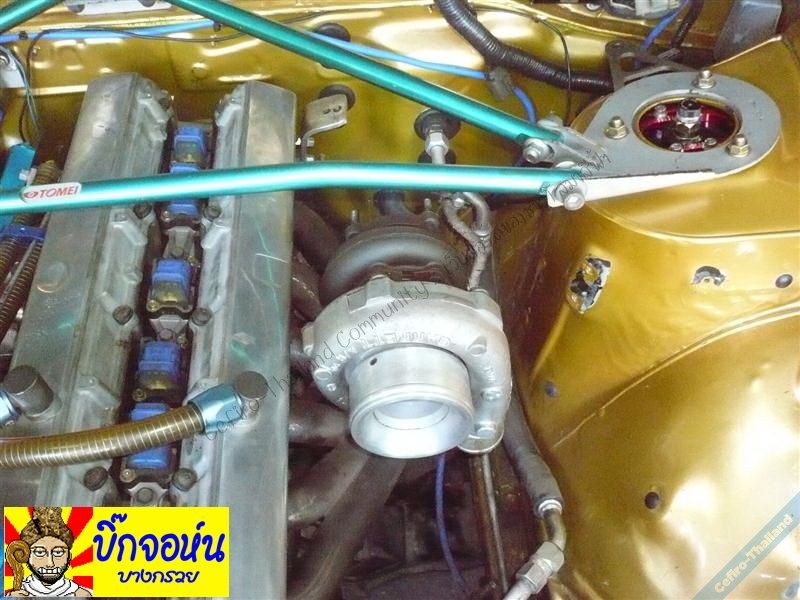

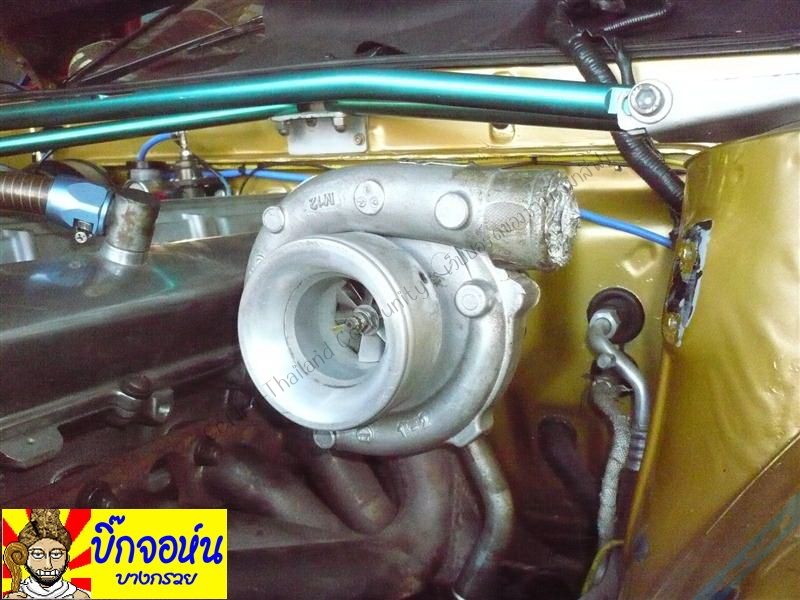

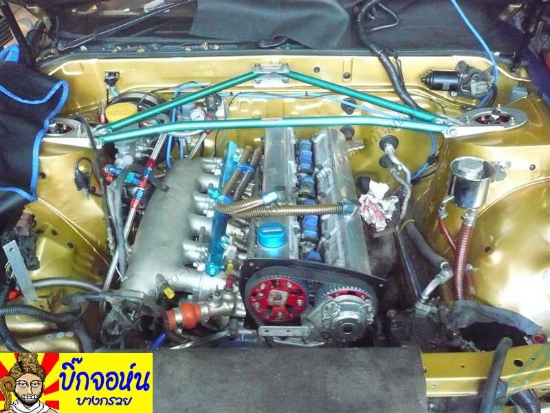

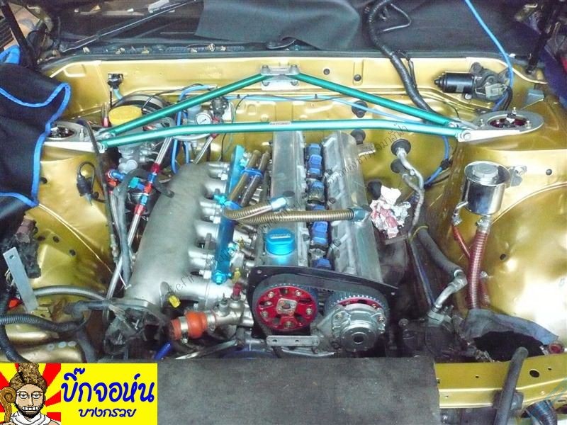

-ยกเครื่องลงไปแล้ว
-ท่อน้ำเลี้ยงเทอร์โบมาแล้ว แต่ต้องเอาไปโมเพิ่มเองอีกเล็กน้อย
-ปากเทอร์โบชี้ลงล่างตามความต้องการครับน้า:coolly-0023:

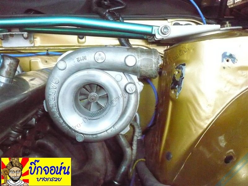

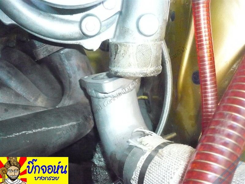

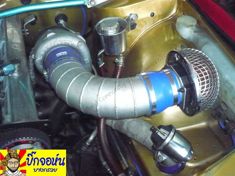

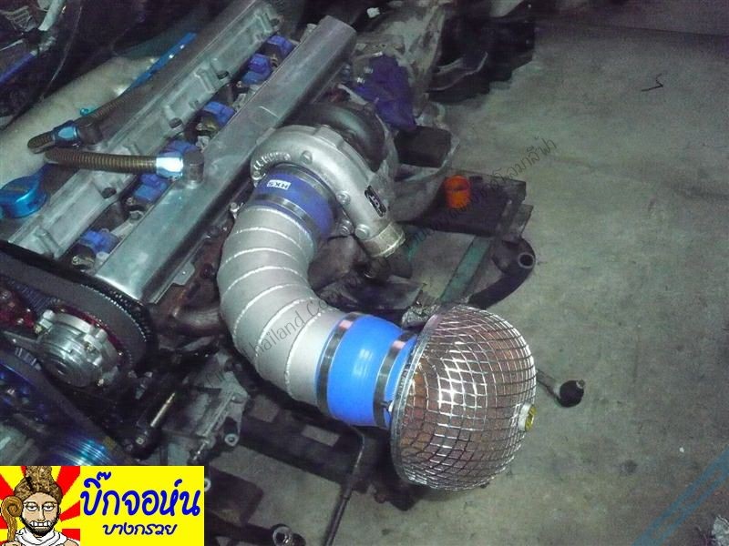

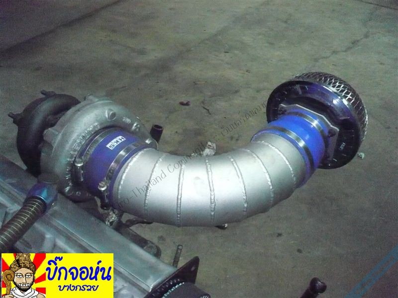

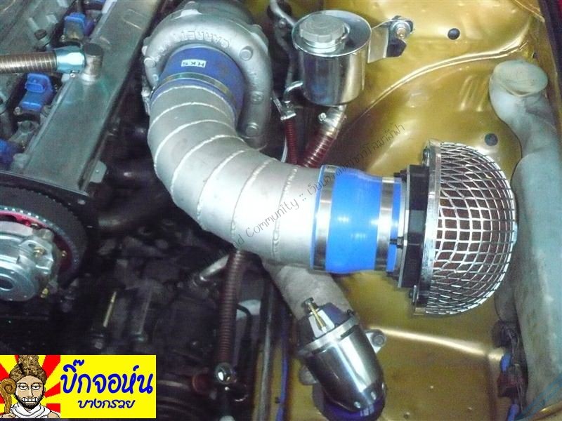

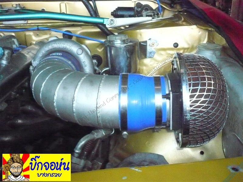

เปลี่ยนแผนเล็กน้อย
-แก้ท่ออินเตอร์เดิมให้เข้ากับปากเทอร์โบลูกใหม่
-ท่อหน้าเทอร์โบไม่ต้องแก้ไข
-ท่อไอเสียที่ออกจากเทอร์โบ ทำใหม่หรือแก้ไขจากของเดิมครับ:coolly-0023:

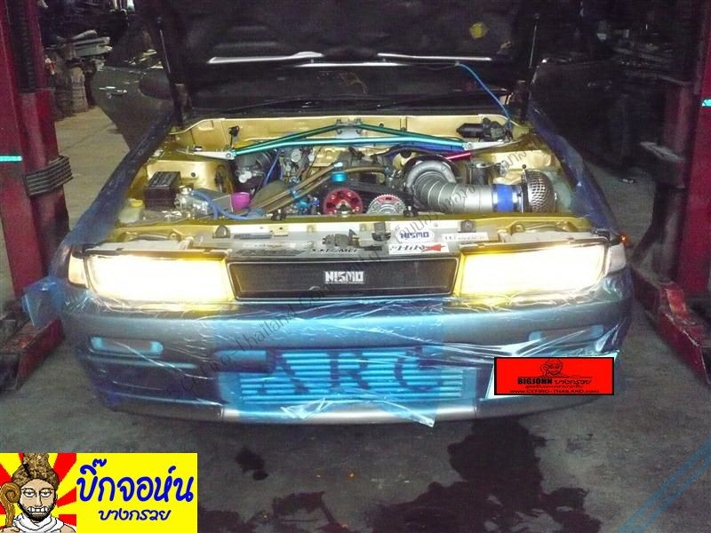

นัดร้านท่อไอเสียแล้ว พรุ่งนี้ส่งรถไปแก้ท่ออินเตอร์-ท่อไอเสีย-เอาท่อแอร์โฟลออกต่อท่อตรงแทนครับน้า:coolly-0023:
สตาร์ทเครื่องแล้วครับ:coolly-0023:

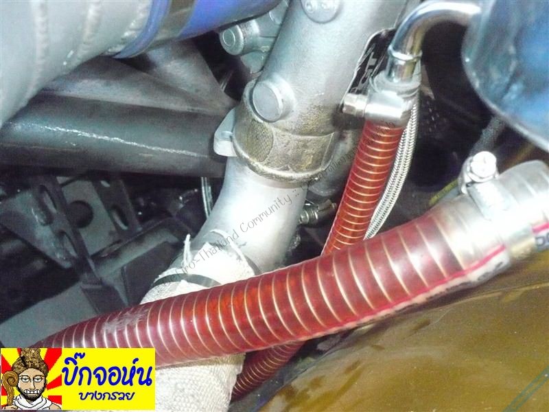

ท่อคอหม้อน้ำที่หลุด ติดกาวมาจะให้ติดกาวกลับเหมือนเดิมหรือยังไงดีครับ:coolly-0023:
ติดกาวเดวมันก็หลุดอีกรึป่าวคับ
เชื่อมได้มั๊ยคับ
เชื่อมได้มั๊ยคับ
ติดกาว ถ้าไม่ไปดึงสายออกก็ไม่หลุด เคยเอาไปเชื่อมใบนึง เชื่อมไม่ได้ต้องตัดปากเปลี่ยนใหม่ เสียราคาหมดครับ:coolly-0023:

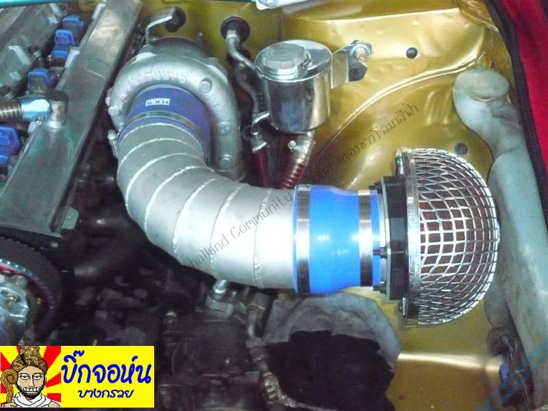

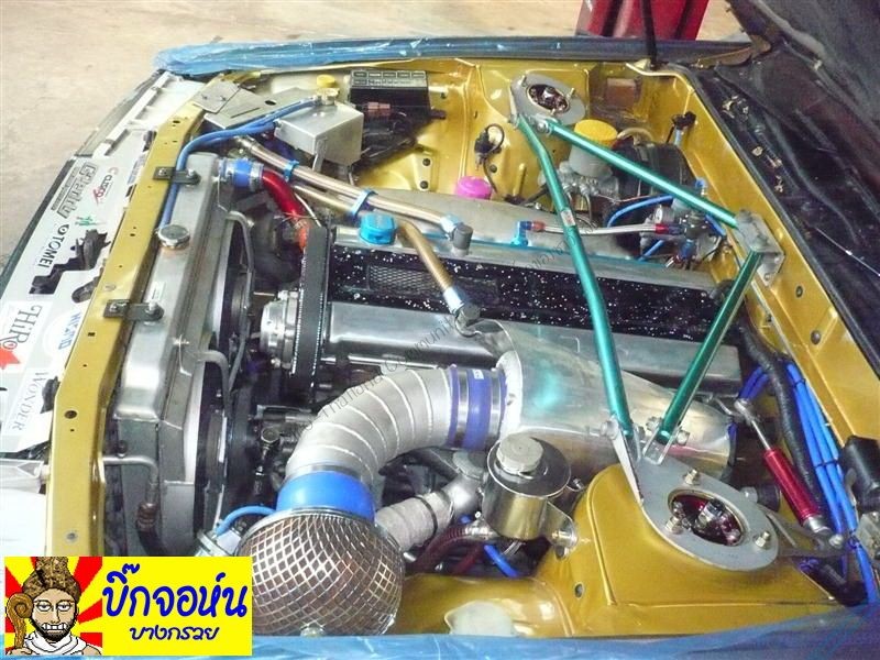

ท่อที่ออกจากเทอร์โบ แก้ไขจากของเดิมนะครับ:coolly-0023:
1.แก้ท่อจากของเดิมคับ(แก้แล้วดูแล้วขัดตา หรือไม่สวยรึป่าวคับ)
2.เกจวัดขอติดตั้งตำแหน่งที่ผมบอก ทั้ง3ตัวนะคับ(ย้ายบูสมาด้วย)
3.ชุดไฟหน้าApexiเป็นไฟออโต้ใช่มั๊ยคับ และ ไฟหน้าที่ไม่ติด เป็นเพราะบัลลาสรึป่าวคับ(ที่ร้านมีชุดไฟXENONรึป่าวคับ)
4.กรอง100มิล เปลี่ยนให้ด้วยนะคับ
5.เบาะหลังถอดออกเลยคับ
6.เปลี่ยนแตรPIAAสีเขียวให้ผมด้วยคับ(เอานิสโม่ออก)
-ท่อไอเสียแก้ไขได้แต่จะไม่อลังฯเท่าเดินใหม่
-เกจ์-ไฟหน้า-เบาะหลัง เอาไว้กลับจากร้านท่อก่อน
-กรอง100มม.วันนี้จะสั่งให้
-แตรใส่ให้แล้วครับ:coolly-0033:
