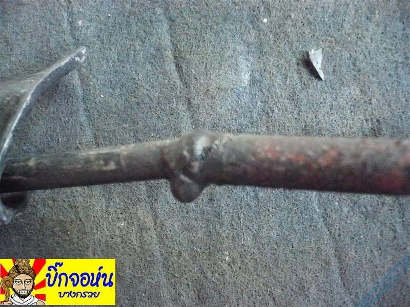

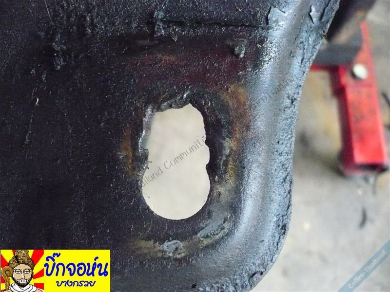

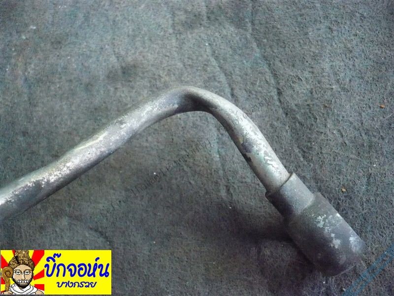

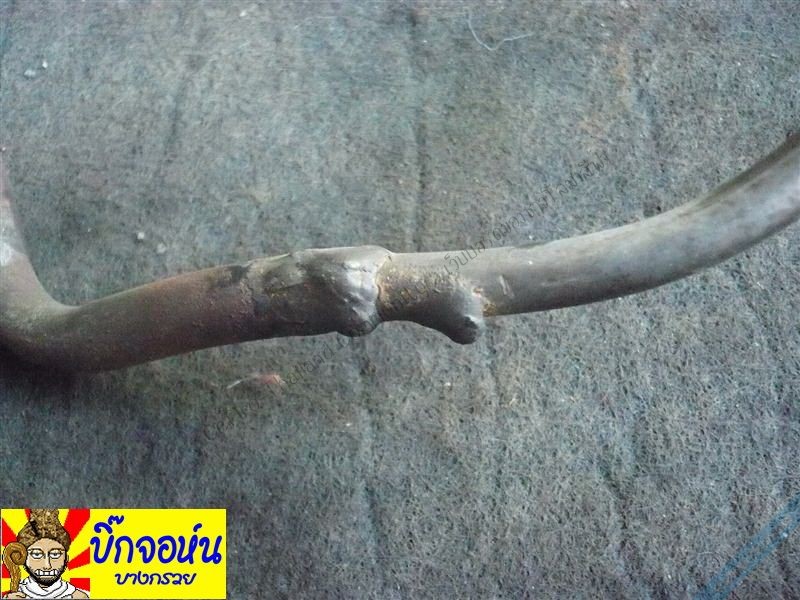

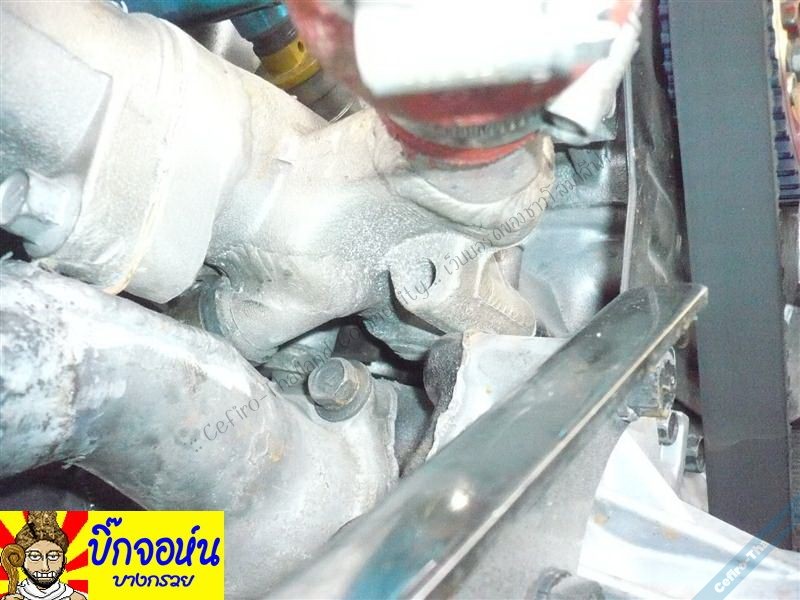

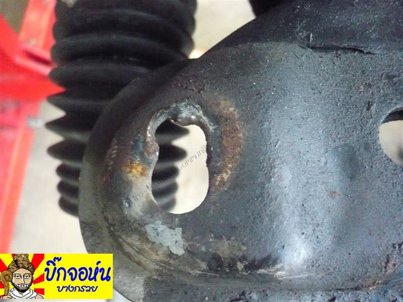

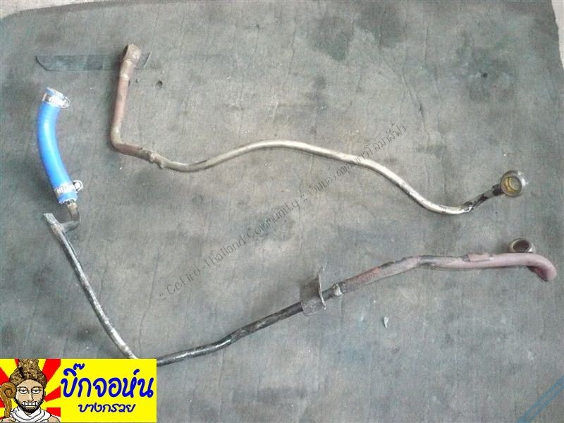

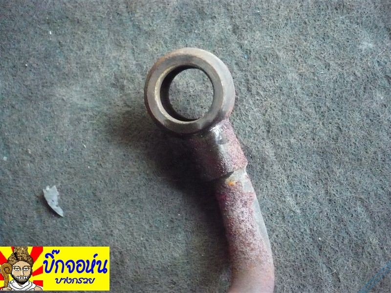

ท่อคอที่ไปหม้อพักน้ำหักด้วยครับ:coolly-0023:
ท่อคอที่พักน้ำอันนั้นแผลเก่าคับ
อู่ช่าง อ. แถวลาซาล หมกเม็ดทำหักแล้วแอบไปเชื่อม ก็ไม่บอกผม
นึกแล้วก็เคืองไม่หาย

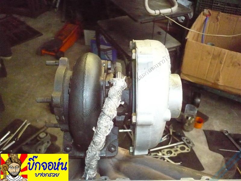

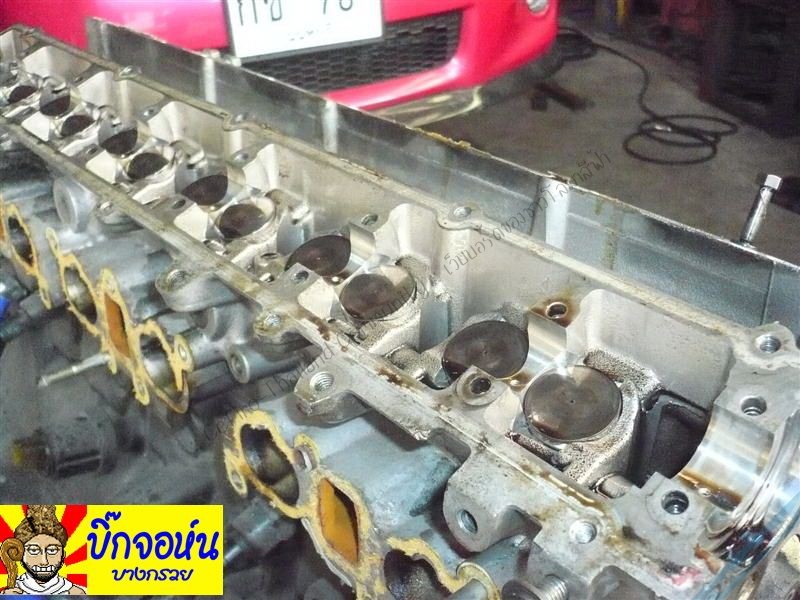

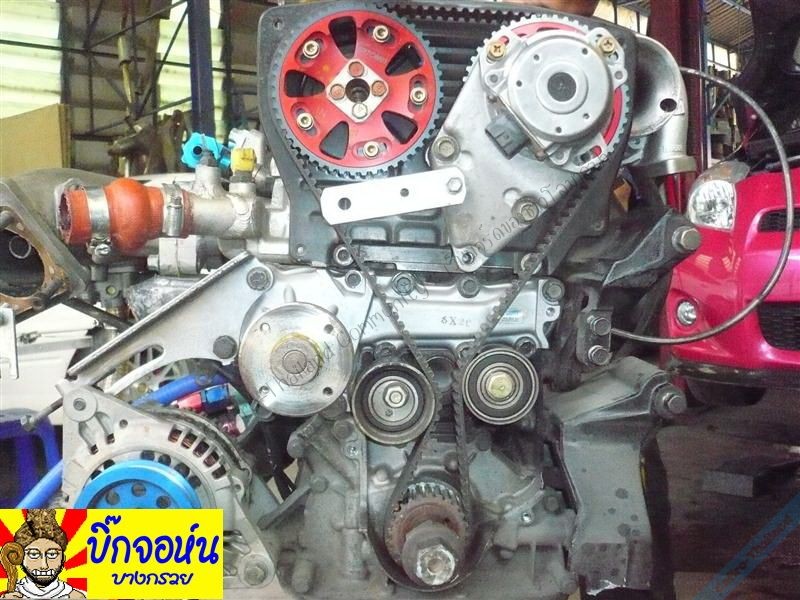

Re: CEFIRO A31 "591 PROJECT"RB20DET-เทอร์โบ HKS GT2540-แคม256/256-F CON เงิน-หัวฉีด550- ท่อไทเทเนี่ยม

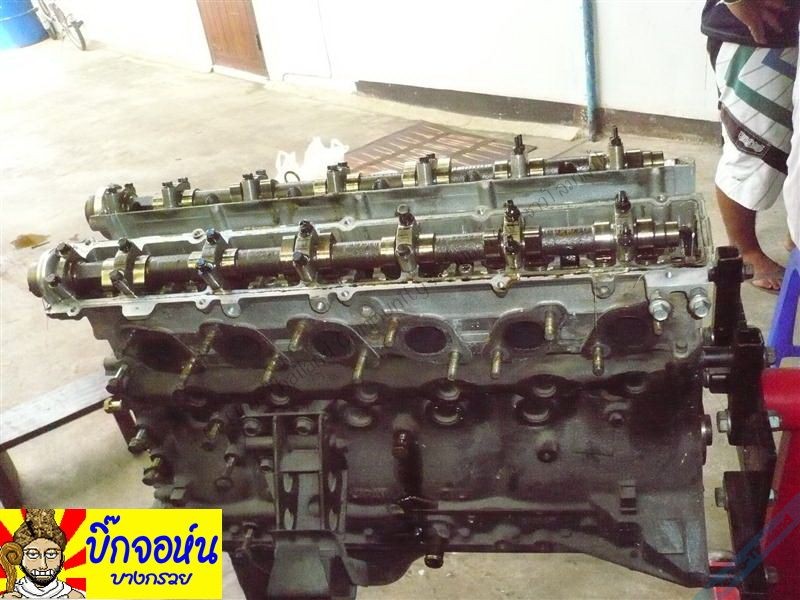

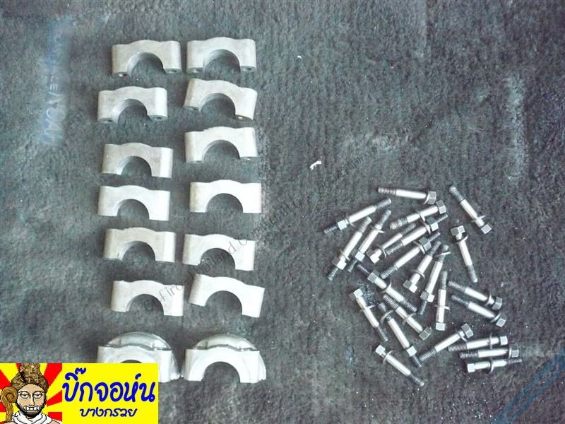

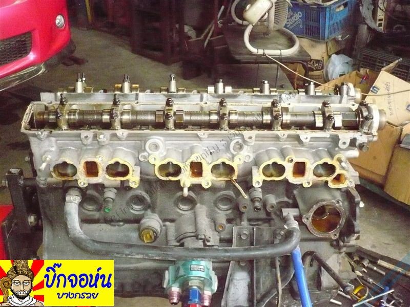

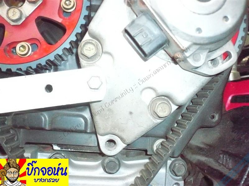

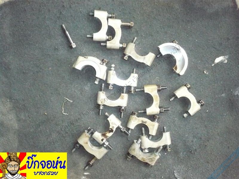

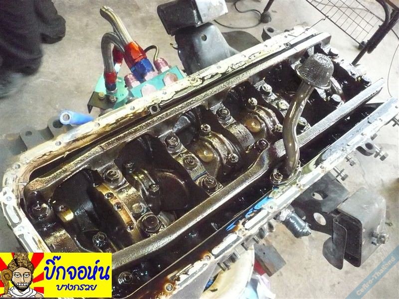

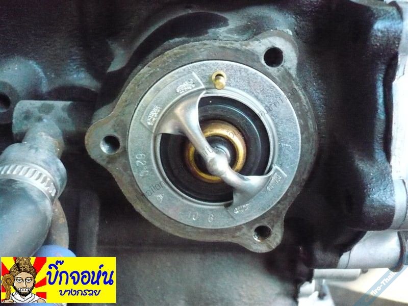

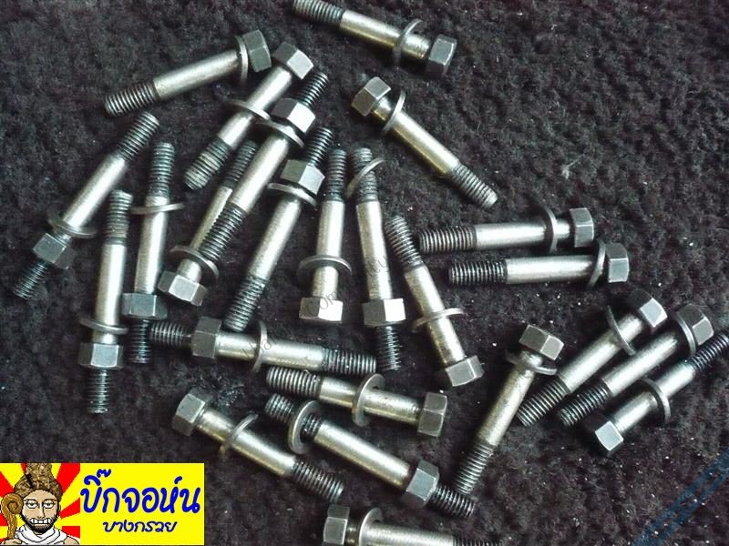

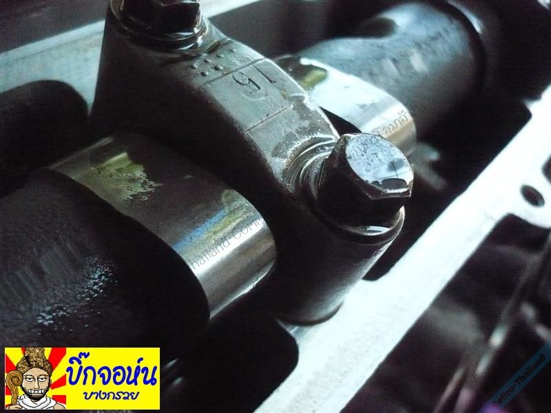

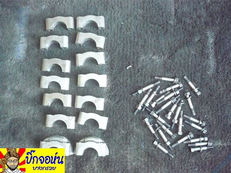

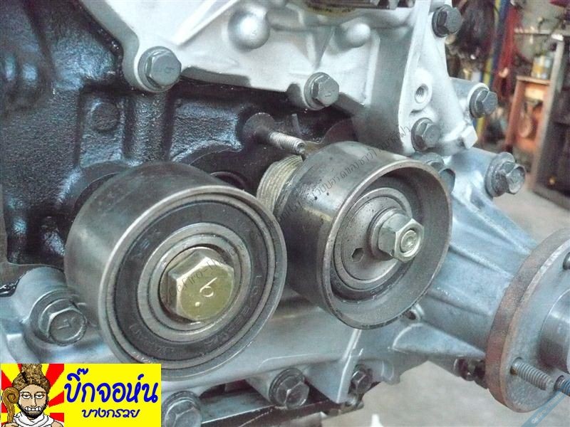

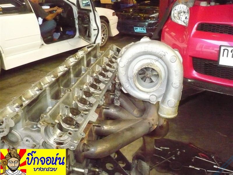

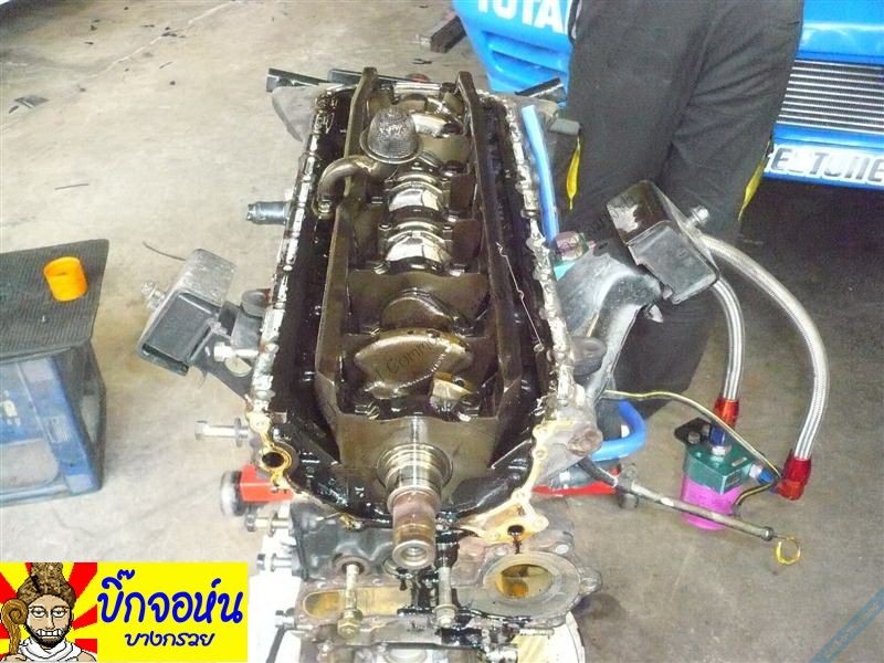

-รื้อเครื่อง
-น็อตยึดปะกับแคมแน่นตายเกือบทุกตัว ส่งโรงกลึงจัดการ

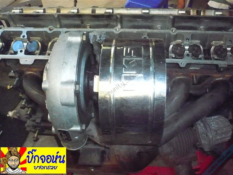

-ลองประกอบดูทรงเทอร์โบชุดใหม่:coolly-0033:

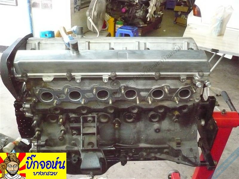

กลางๆ ธรรมดาๆ ไม่มีอะไรต้องหนักใจเว้นประเก็นเหล็กยังหาไม่ได้ครับน้า:coolly-0023:

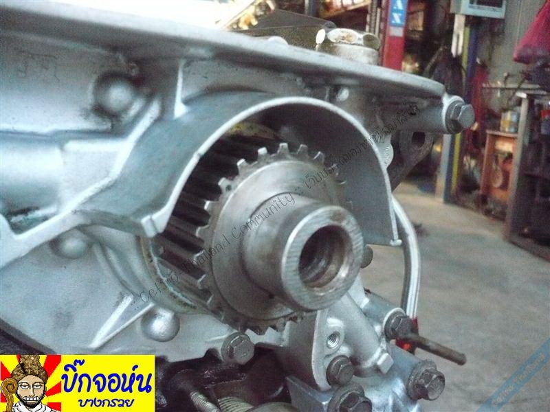

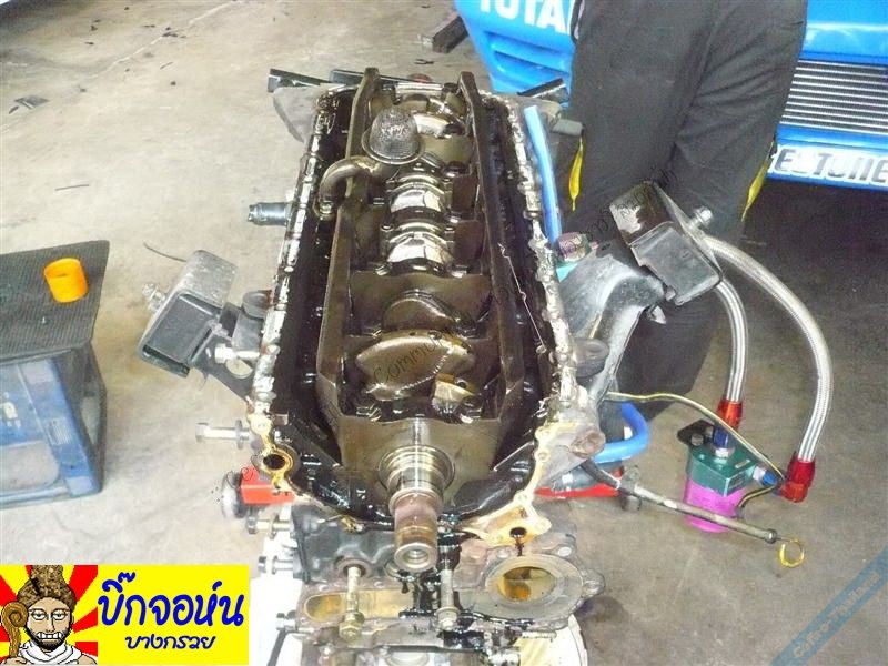

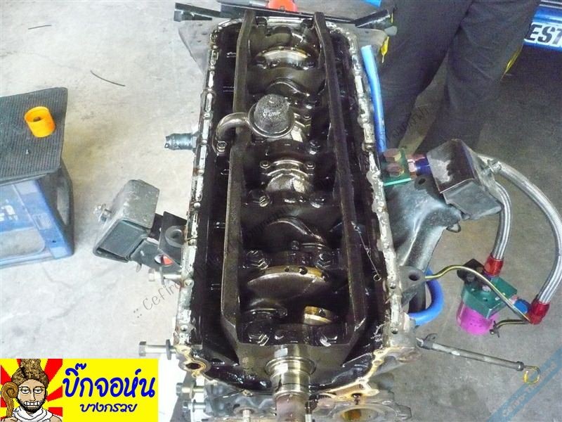

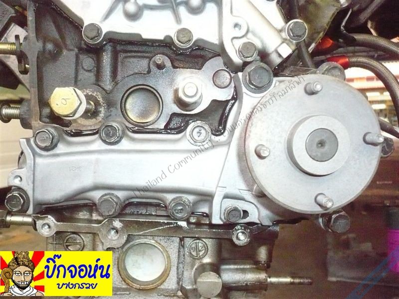

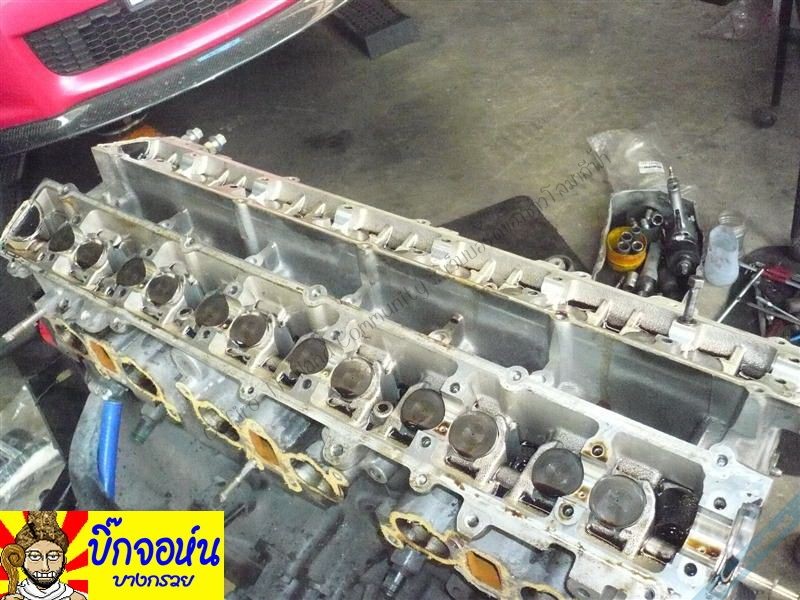

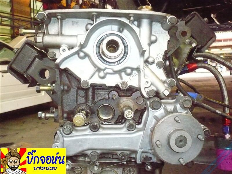

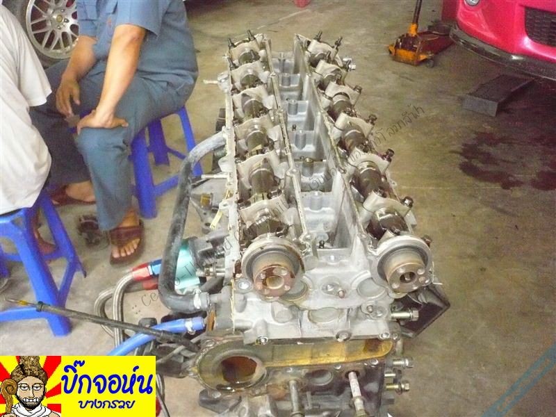

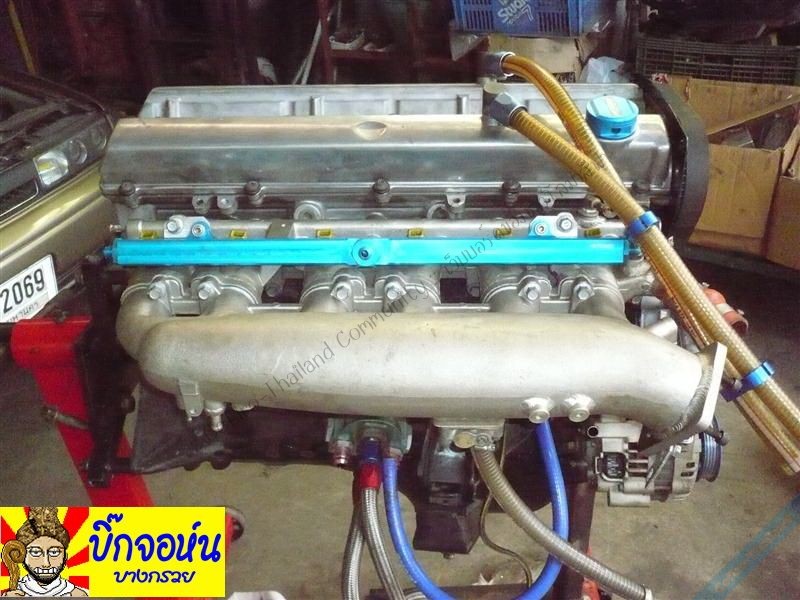

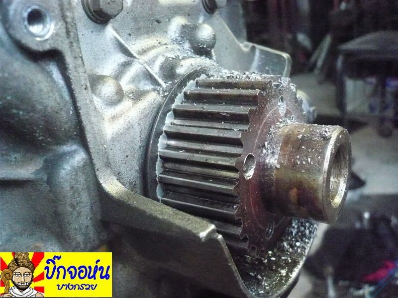

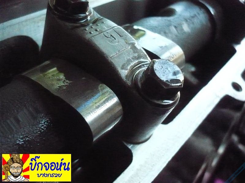

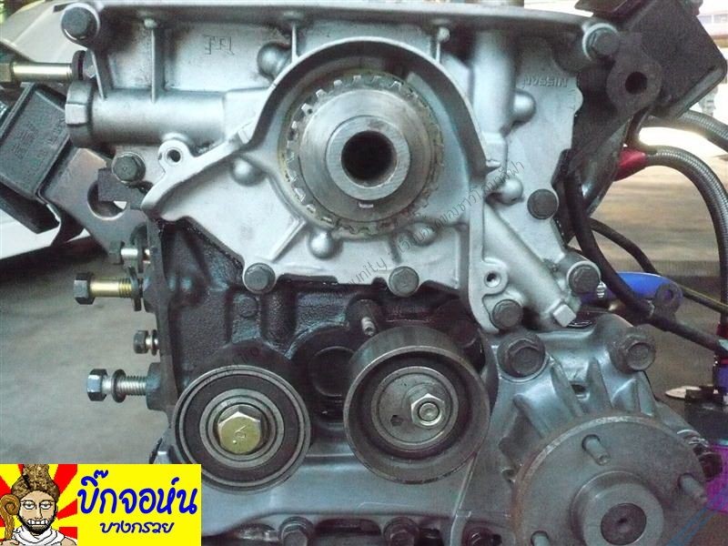

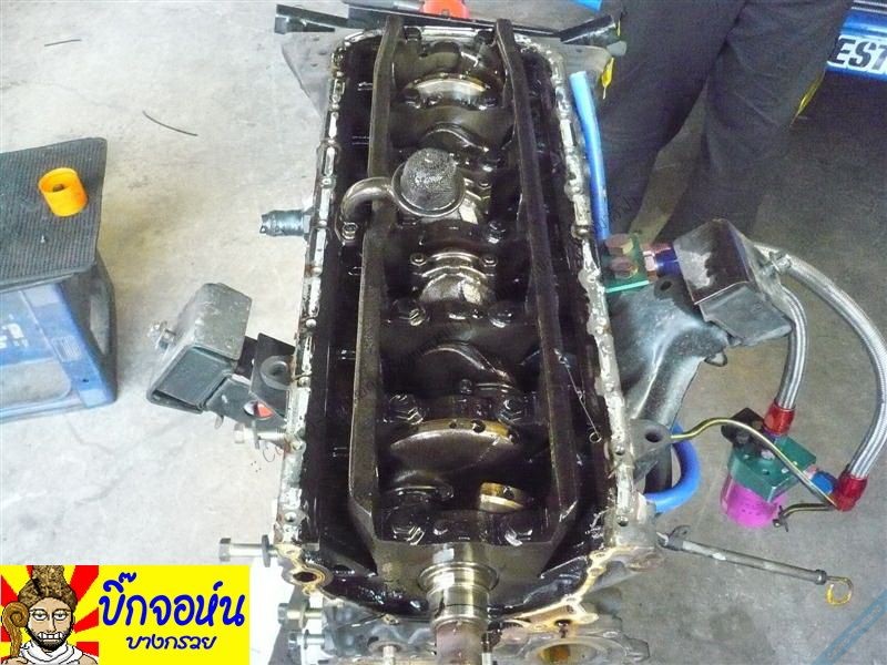

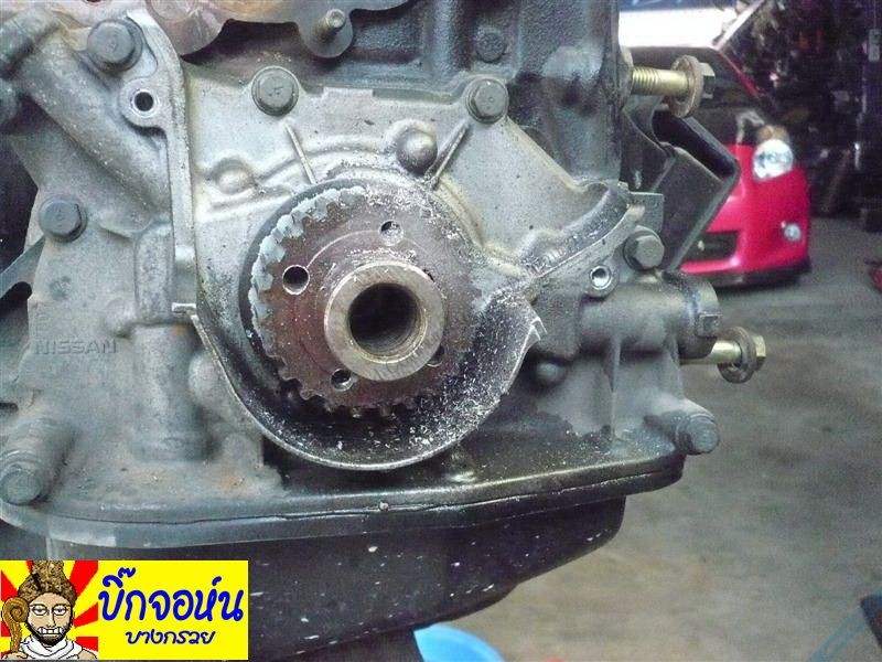

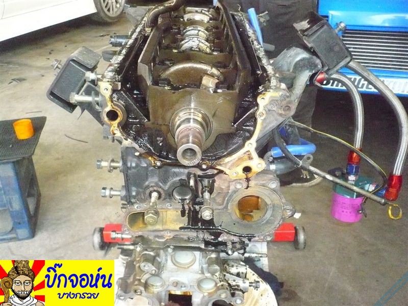

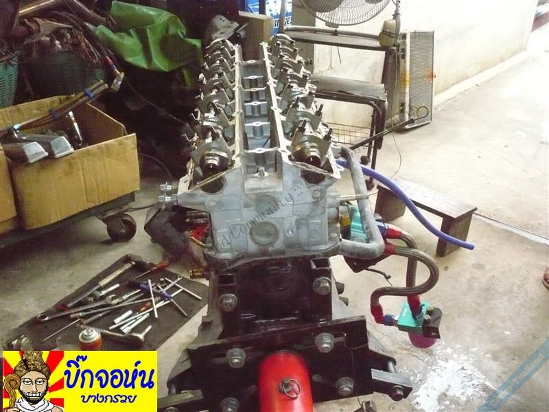

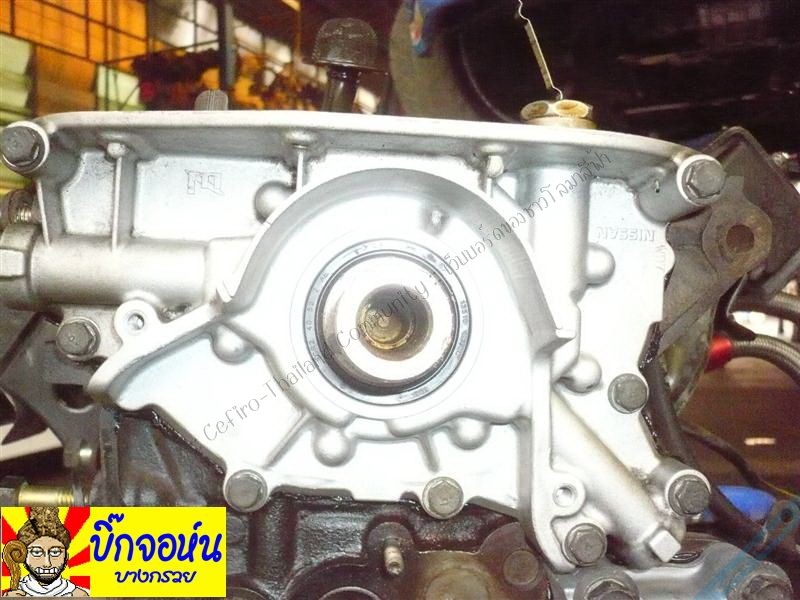

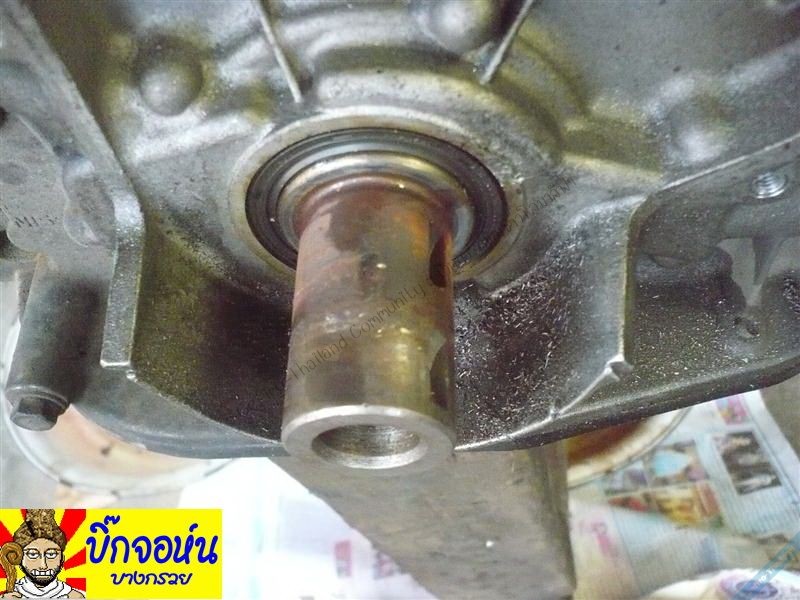

-เฟืองข้อเหวี่ยงทำยังไงก็ถอดไม่ออก ต้องเจาะทิ้งแล้วเปลี่ยนตัวใหม่
-เปลี่ยนปั๊มน้ำมันเครื่อง N1+ปั๊มน้ำ N1
-ท่อนล่างดำไปหน่อย ควรถ่ายน้ำมันเครื่องบ่อยๆครับ:coolly-0033:

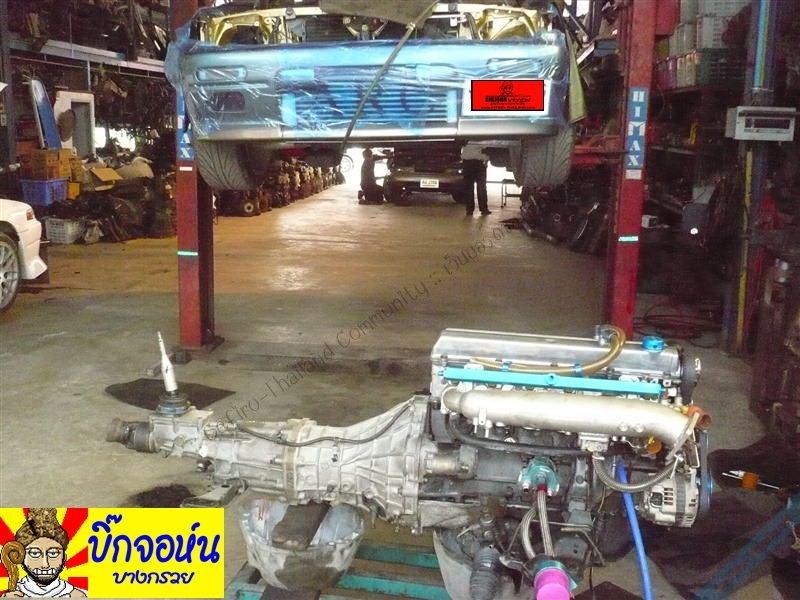

พรุ่งนี้จะได้ยกเครื่องเข้ารถ ช่างไฟเก็บงาน ส่งรถไปร้านท่อ จากนั้นส่งไปจูนครับน้า:coolly-0023:

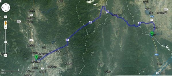

งั้นเดี๋ยวทยอยสะสมแล้วน้า สองอาทิตย์มานี้ไปกลับ เชียงใหม่-พะเยา Down Hill, Up Hill มันส์มาก ช่วงล่างแน่นๆ มันแจ่มแบบนี้เอง
วันนี้กลับมา เข้าโค้งเจอน้ำ ไม่สบัดเลย :coolly-0005:

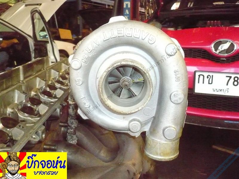

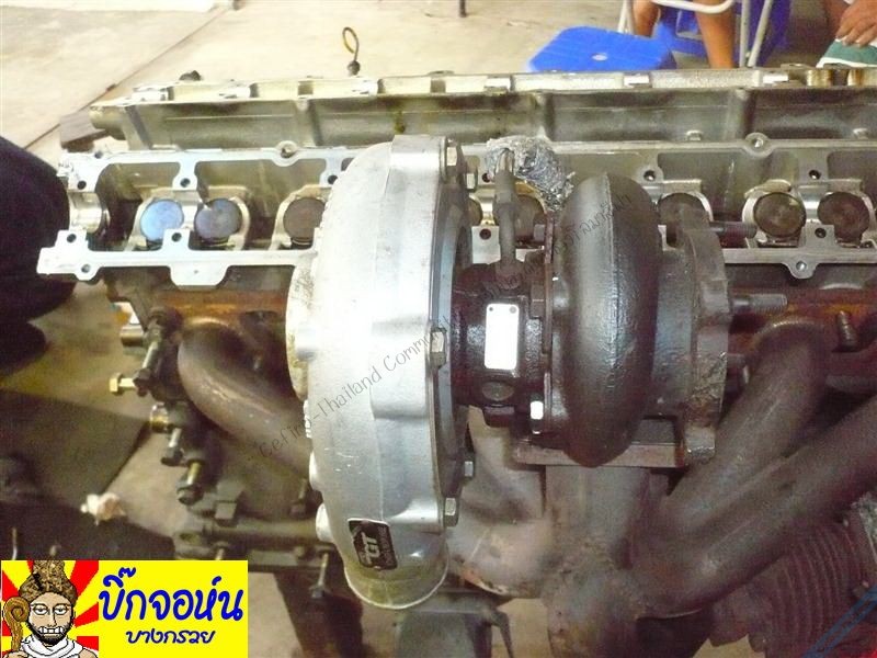

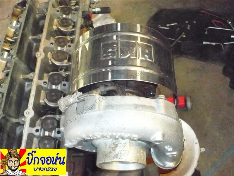

วันนี้
-ประเก็นเหล็กหาไม่ได้ ต้องใช้ของเดิมไปก่อน หาประเก็นได้ค่อยยกเครื่องออกมาเปลี่ยน
-ส่งเทอร์โบ 2835 ไปทำอแดปเตอร์ปาก4":coolly-0023:

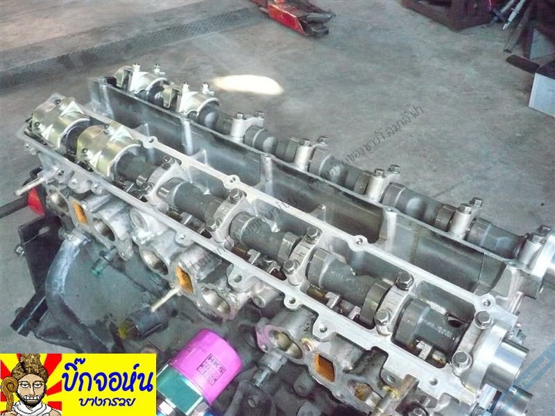

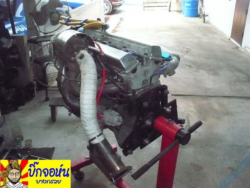

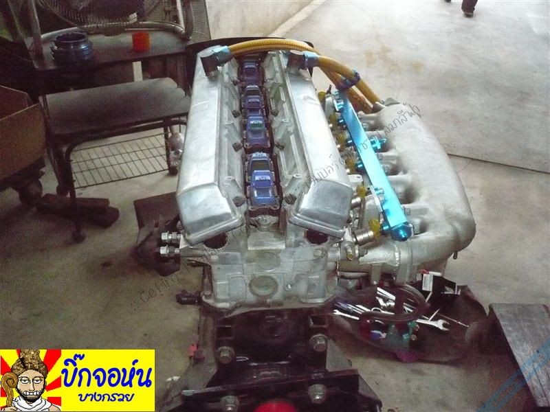

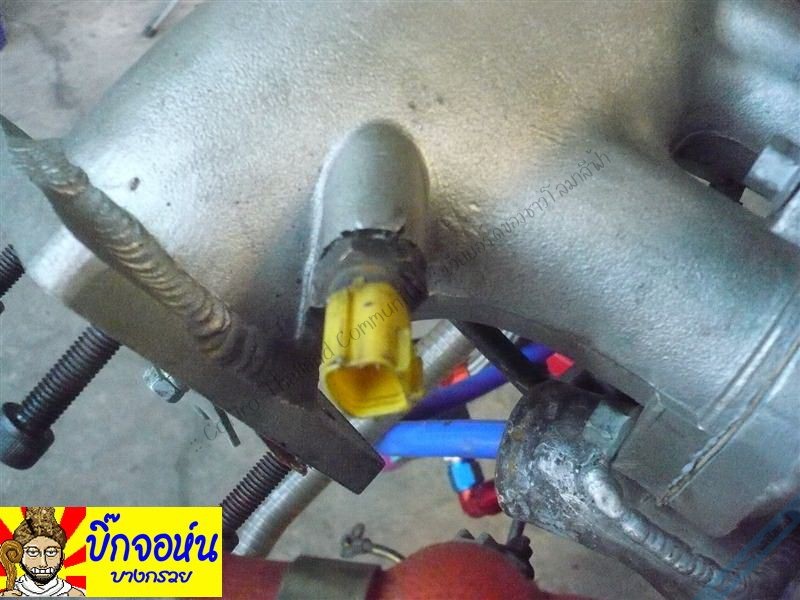

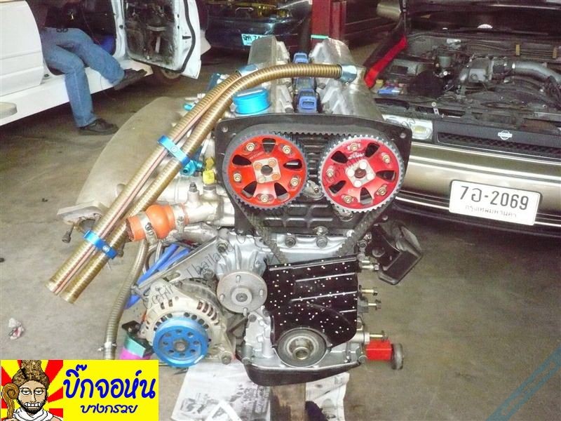

ประกอบไปเรื่อยๆครับ:coolly-0023:

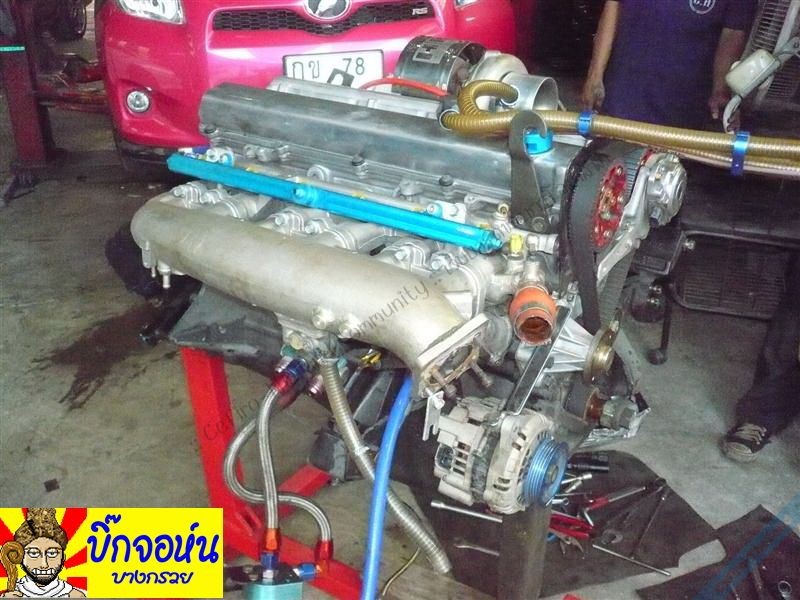

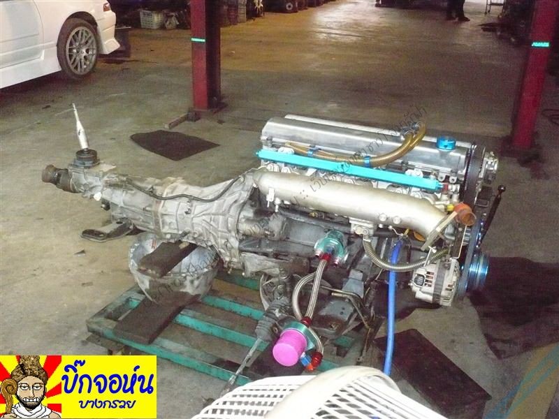

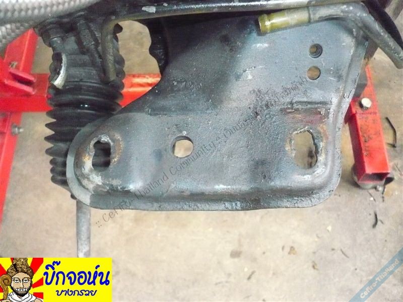

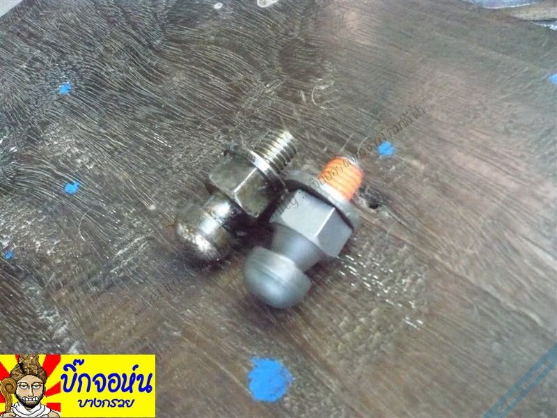

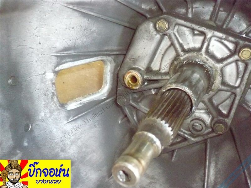

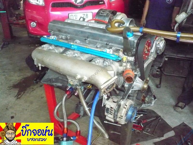

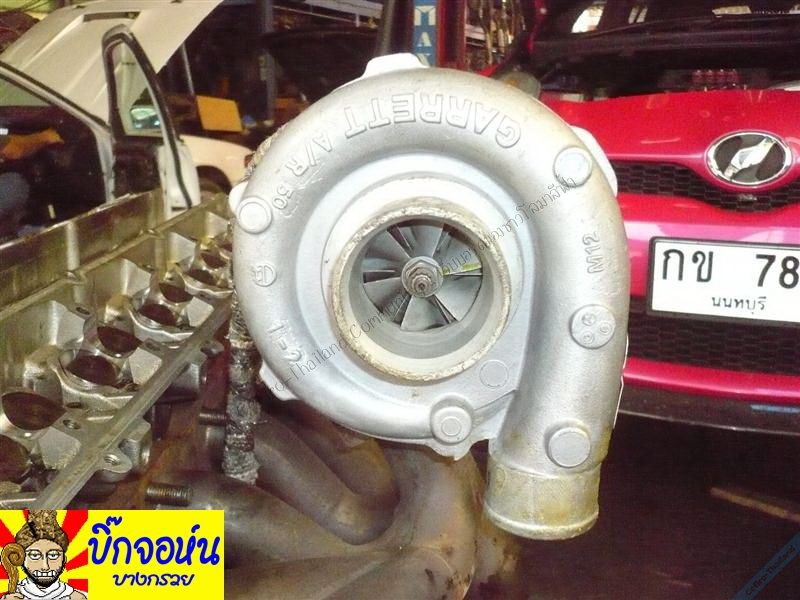

-เปลี่ยน PIVOT CLUTCH NISMO
-ใส่ AIR TEMP RB26
-คานหน้าขยายรูมา
-รอเทอร์โบมา+ต่อท่อน้ำ+ท่อน้ำมันเครื่องก็พร้อมยกเครื่องเข้ารถ:coolly-0023:

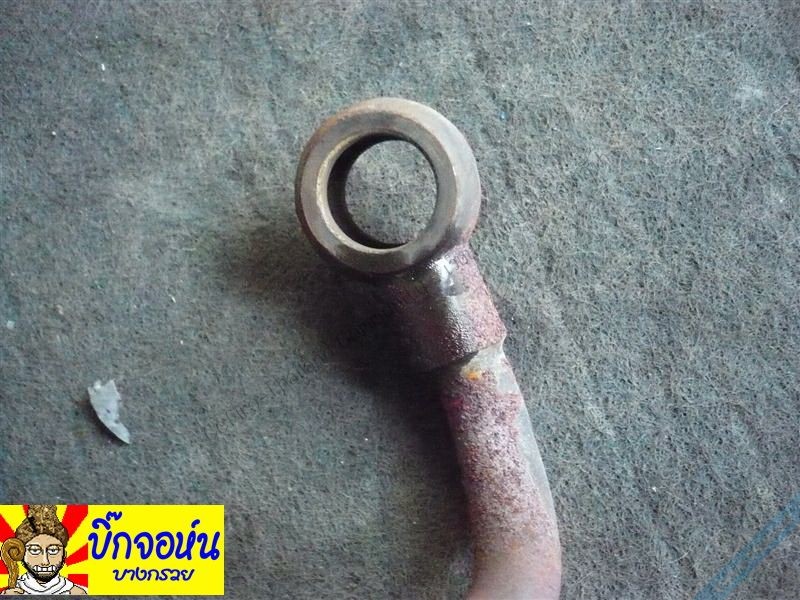

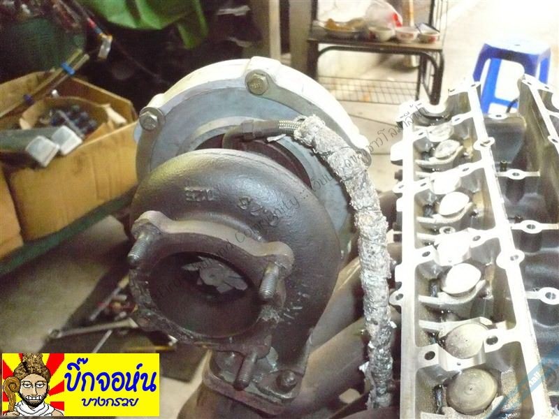

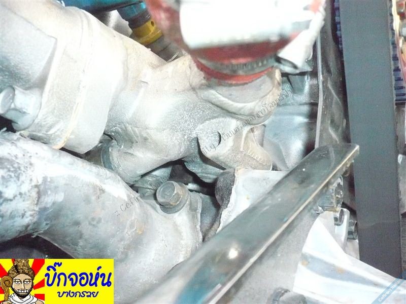

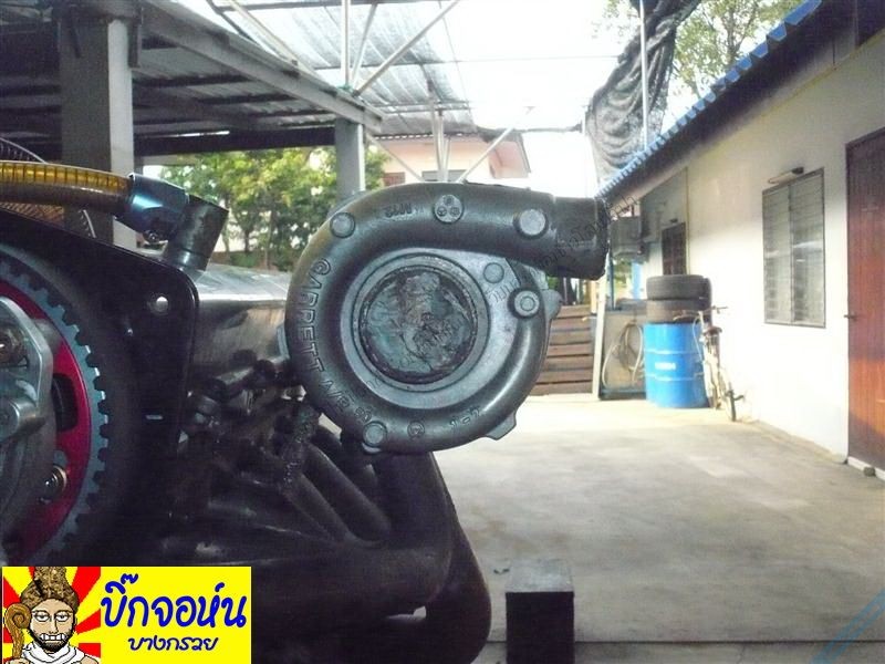

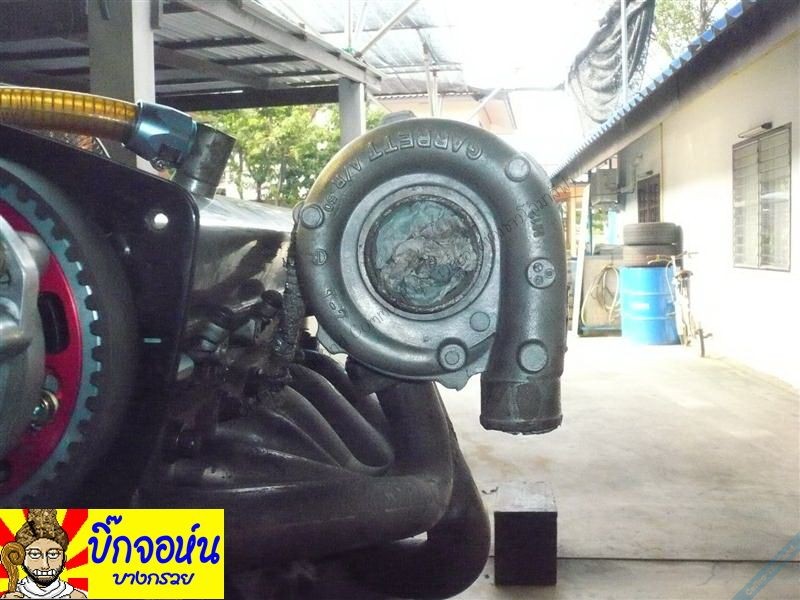

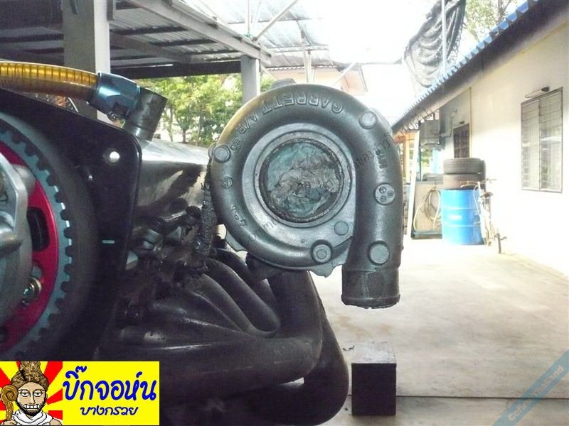

-ท่ออินเตอร์ด้านเทอร์โบต้องแก้ไข จะใช้วิธี
เดินท่ออลูมิเนียมดัดทราย 3" ใหม่จากปากเทอร์โบ เข้าปากอินเตอร์
หรือ
แก้ไขจากท่อเดิมเข้าปากเทอร์โบ
ว่ามาครับ:coolly-0023:
หรือ
ถ้าแก้ไข แก้เยอะมั๊ย คือตัดต่อจากด้านล่างเหรอคับ จะเห้นรอยแก้มั๊ยคับ
ถ้ามันไม่มีผลกับความสวยงามมากนัก ก็แก้ไขจากของเดิมก็ได้คับ
หรือน้าว่าอย่างไรดี
ป.ล.เปลี่ยนหัวกะทู้เป็น HKS gt2835-56t ด้วยซิคับ
หรือน้าว่าอย่างไรดี
-แก้ไขท่ออินเตอร์ไม่เยอะแต่จะไม่สวย เทอร์โบลูกใหม่ใหญ่กว่าลูกเดิมแยะ ที่สำคัญFLOWของอากาศที่ออกจากเทอร์โบจะไม่ดี
-แต่ถ้าเป็นรถผมจะเดินท่ออินเตอร์3"ออกจากเทอร์โบเข้าปากอินเตอร์
-ถ้าเดินท่ออินเตอร์ใหม่จะให้ปากเทอร์โบลงล่าง(เหมือนของเดิม) หรือ ออกข้าง(เหมือนรถแป๊ะ)
-ท่อน้ำเลี้ยงเทอร์โบ ของติดรถ งอ บี้แบน แนะนำให้เปลี่ยนเป็นสายสแตนเลสถัก 2เส้น+ปลอกกันร้อน 1.20ม.
-ชื่อกระทู้ต้องรอเล็กกี้มาแก้ไขตอนกลางคืนครับ:coolly-0023:
/QUOTE]
1.ท่ออินเตอเดินใหม่ก็ได้คับ
2.ท่อน้ำเลี้ยงจัดมาเลยคับ
3.เทอโบวางตำแหน่งเดิมคับ(ปากลงล่าง)
ป.ล.ความยาวท่อตั้งแต่กรองเปลือยถึงเทอโบ เอามุมโค้งและ ความยาวท่อ เหมือนเด็กบ้านนอกนะคับ
