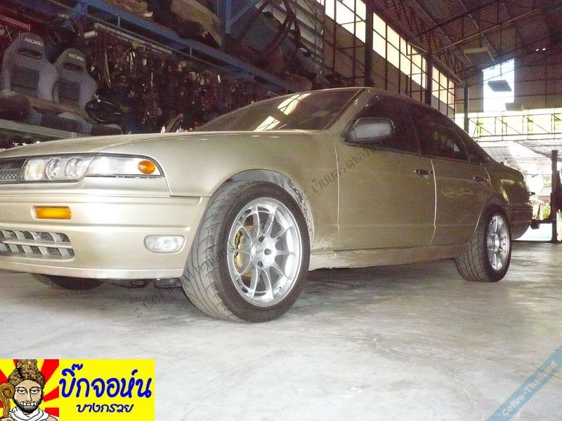

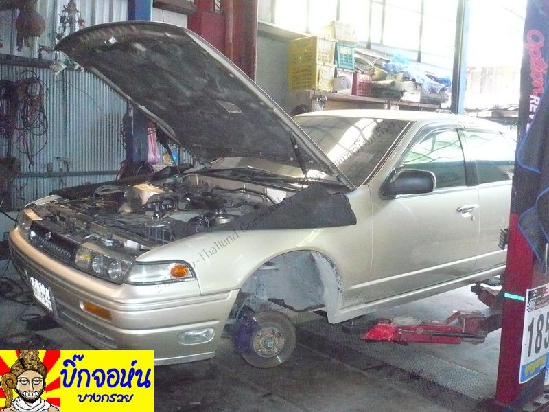

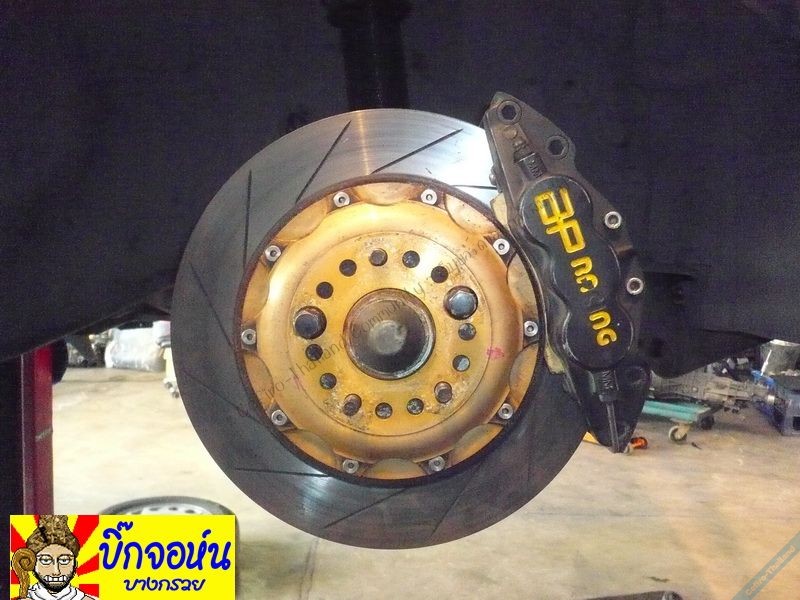

กุมารทอง CEFIRO A31 "2JZ 6MT PROJECT" 2JZ LPG-อินเตอร์GREDDY-POWER FC-คลัชOS 3แผ่น-ท่อไทเทเนี่ยมทั้งราว 102 ม.ม.-โช๊คTEIN FLEX-เบรคAP RACING 6POT/BREM

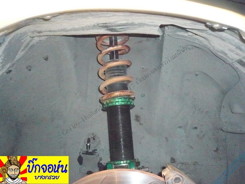

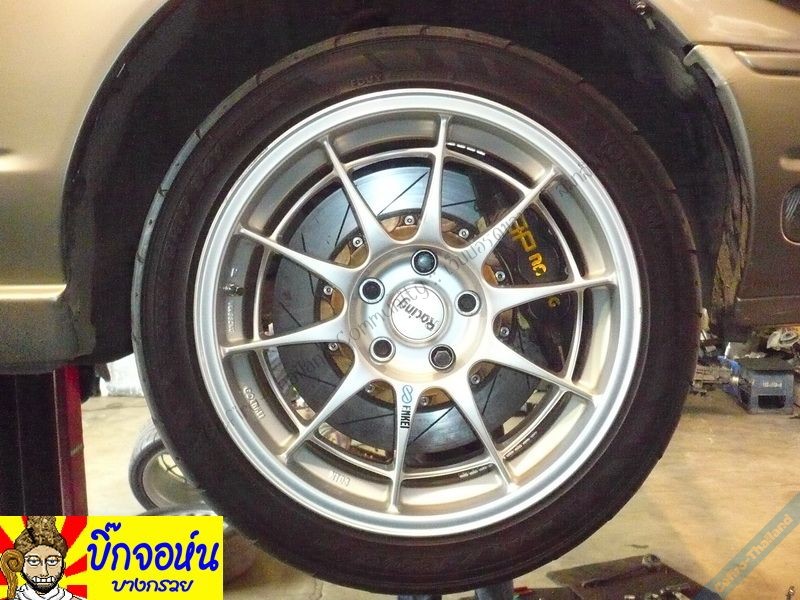

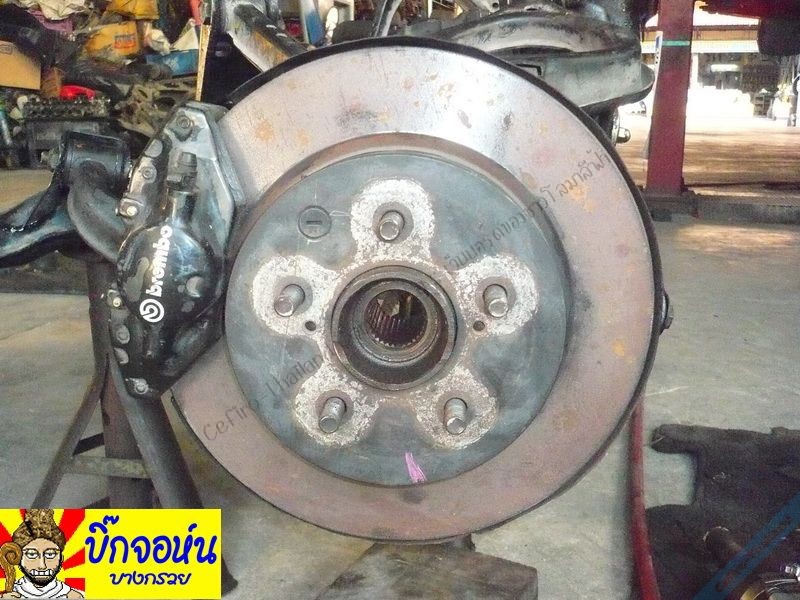

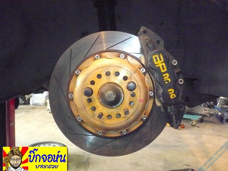

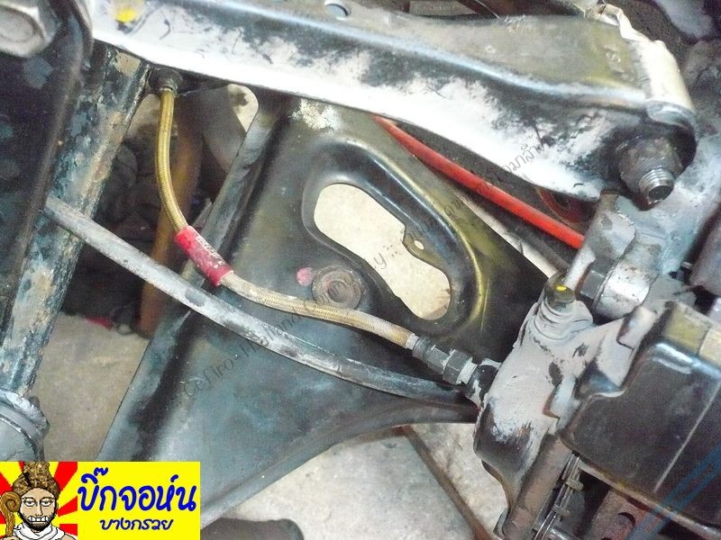

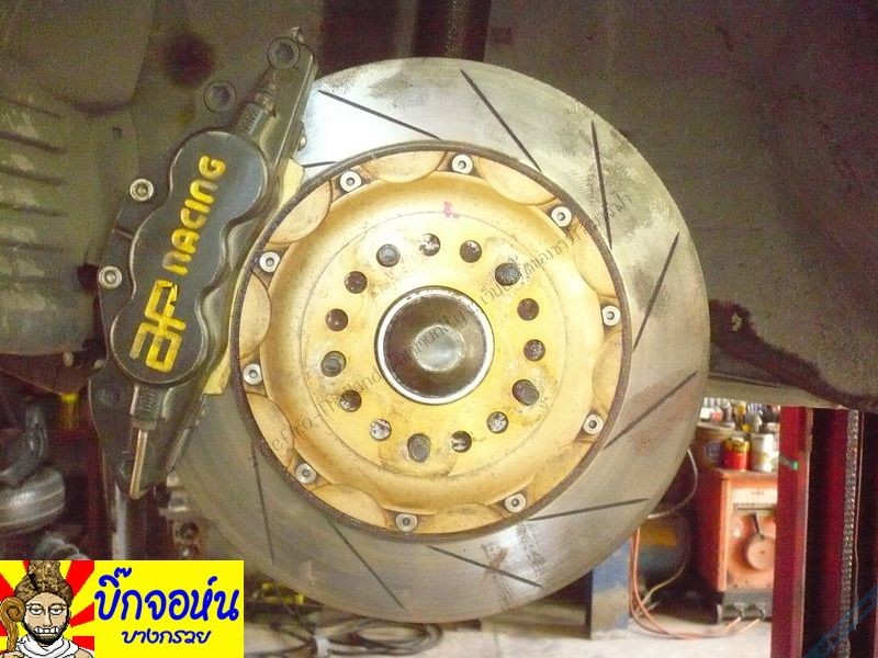

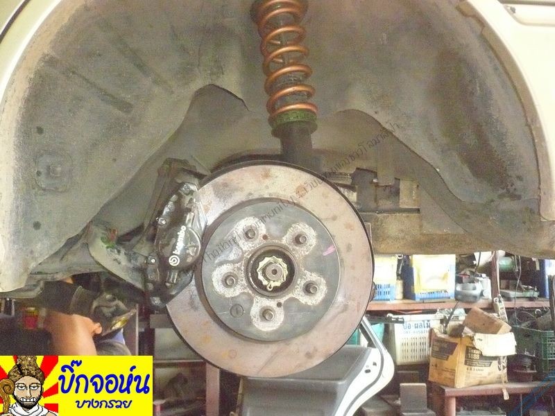

Re: กุมารทอง CEFIRO A31 "2JZ 6MT PROJECT" 2JZ LPG-อินเตอร์GREDDY-POWER FC-คลัชOS 3แผ่น-โช๊คTEIN FLEX-เบรคAP RACING 6POT/BREMBO-ล้อ ENKEI NT03 9x17-ยางNEOVA 255/40-17-บูชช่วงล่างโพลี่ยูรีเทรน

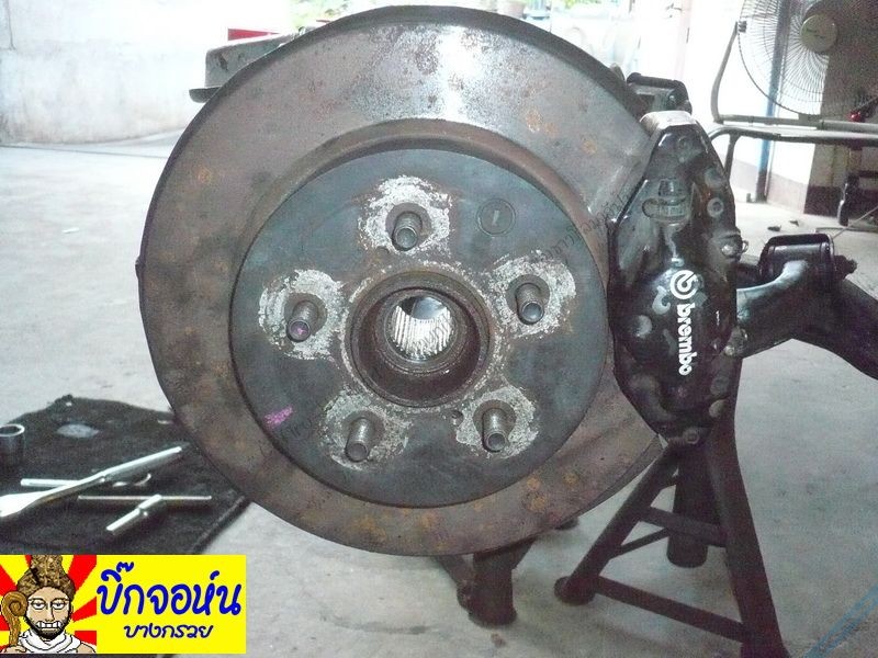

-BREMBO 33GTR 300 ม.ม.
-ผ้าเบรคมือ PROJECT MU
-สายอ่อนสแตนเลส:coolly-0023:
    105.3 กิโลไบต์ · จำนวนการดู: 2,095
    92.2 กิโลไบต์ · จำนวนการดู: 2,025
    104.2 กิโลไบต์ · จำนวนการดู: 163
    94.5 กิโลไบต์ · จำนวนการดู: 1,994
    89.5 กิโลไบต์ · จำนวนการดู: 2,027

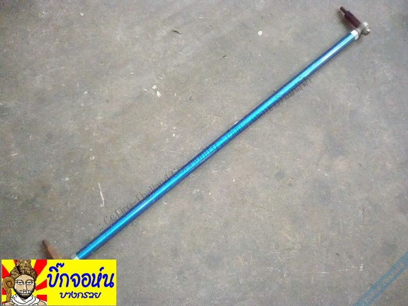

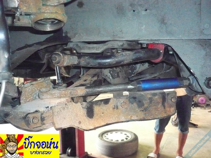

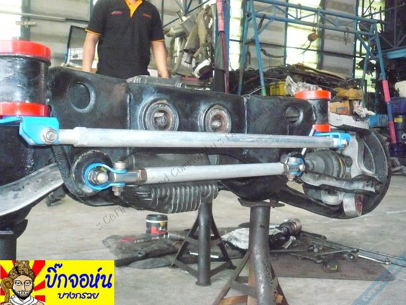

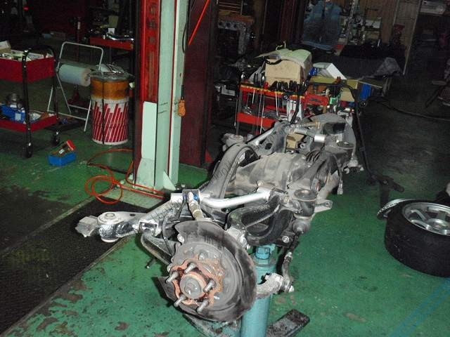

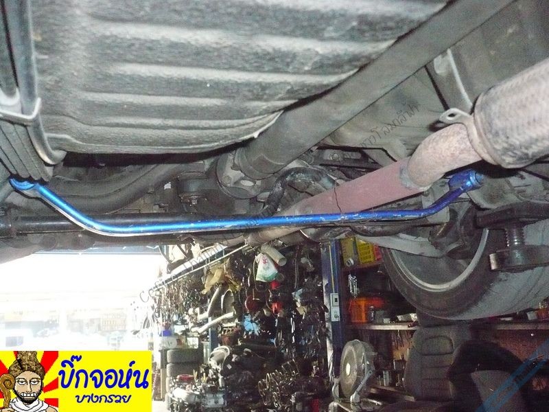

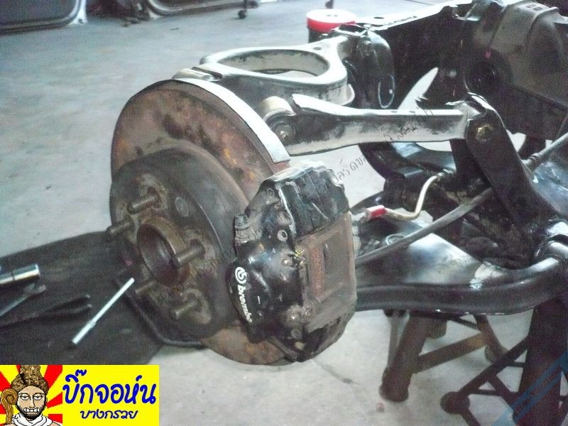

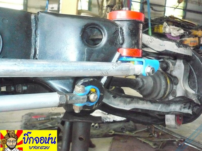

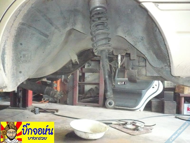

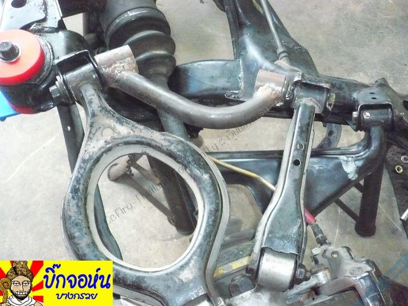

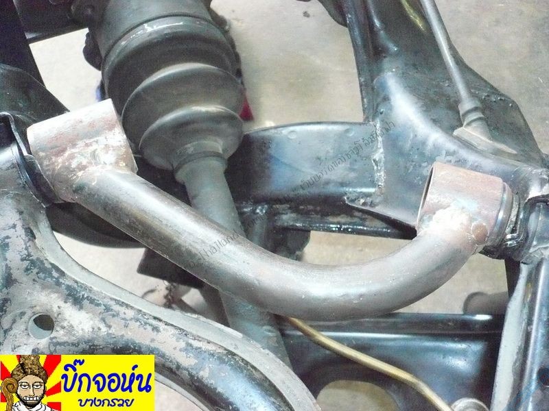

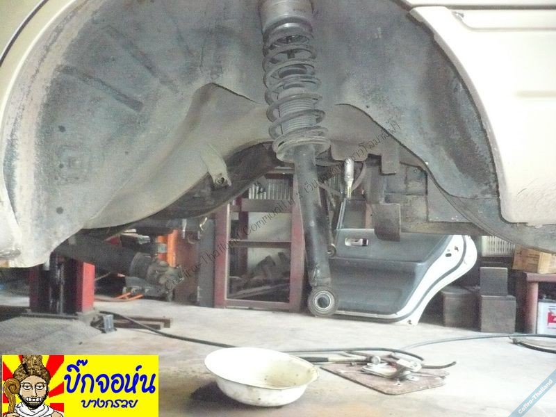

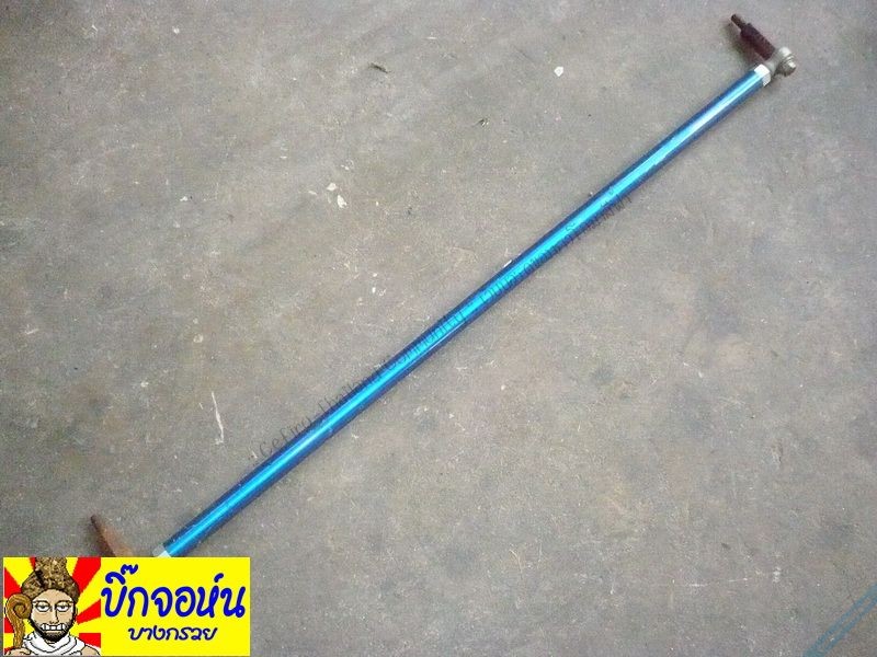

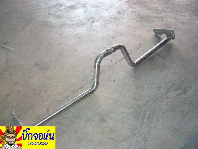

วันนี้

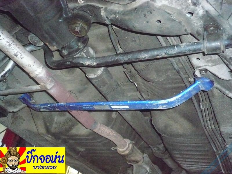

-ค้ำบูชแพ
-ค้ำอาร์มยาว
-ค้ำห่วงกับอาร์มสั้น
-เดี๋ยวจะมีค้ำอาร์มสั้นกับปีกนกล่างอีกตัวนึง:coolly-0023:

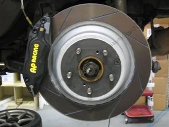

อยากๆ
330 ม.ม. ตรงรุ่นSKYLINE
ใครพบเห็นที่ไหนรบกวนแจ้งด้วยครับ:coolly-0023:
    14.8 กิโลไบต์ · จำนวนการดู: 2,122

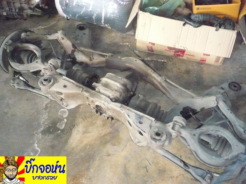

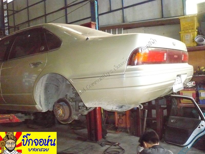

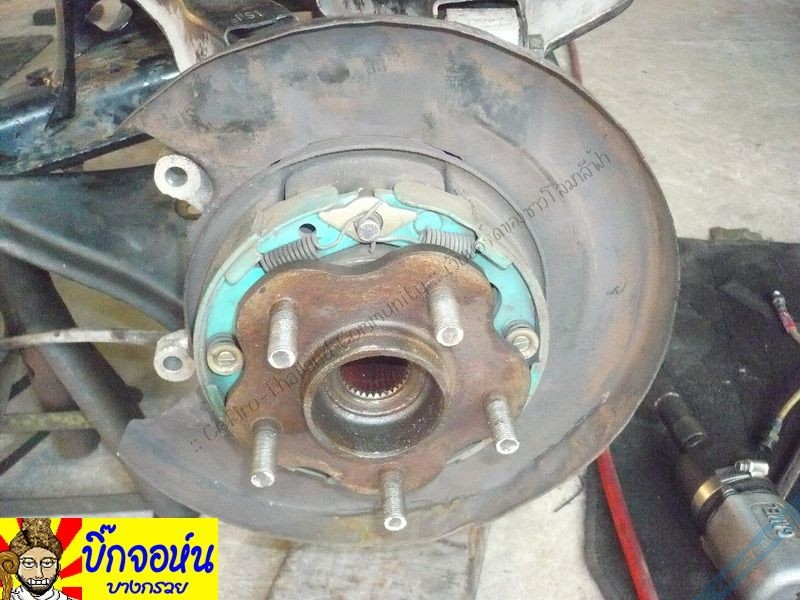

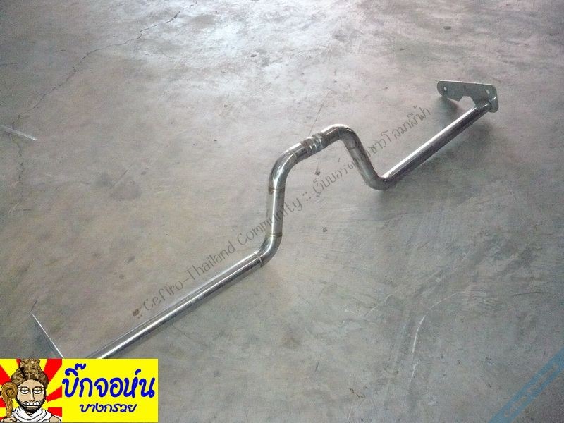

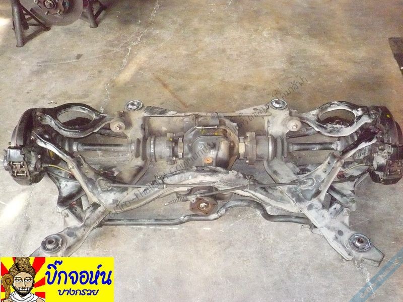

-ใส่แพท้ายสำรอง เฟืองท้าย6แฉก 4.3
-แพท้ายตัวจริงยังรอทำหน้าแปลนเฟืองท้าย6แฉกอยู่ครับ:coolly-0023:

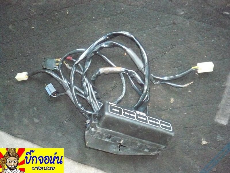

เอาไปลองขับ เลี้ยวไม่ติด ขึ้น-ลงไม่ติด ปิติๆ:coolly-0023:

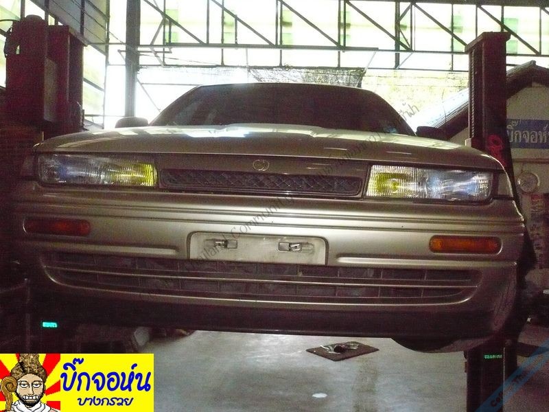

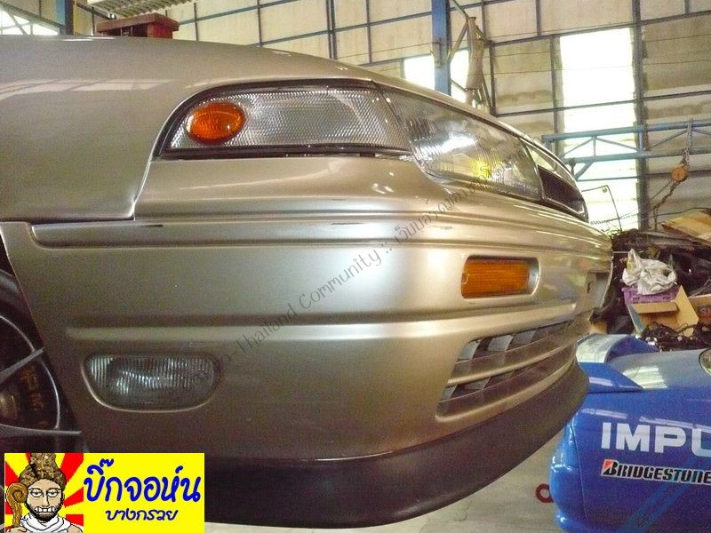

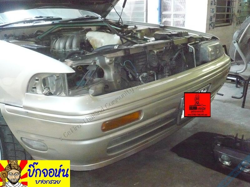

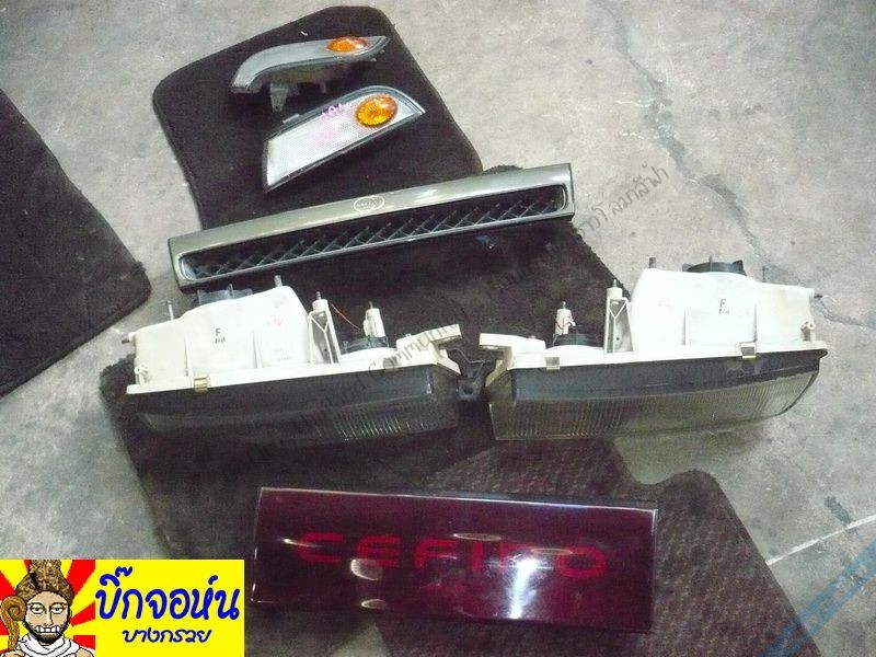

วันนี้
เปลี่ยน
-ไฟหน้าโคมเหลี่ยม+หลอดไฟIPF
-ไฟมุม
-กระจังหน้าเทา
-รีเรย์ไฟหน้า
-ทับทิมตัวใหญ่:coolly-0023:

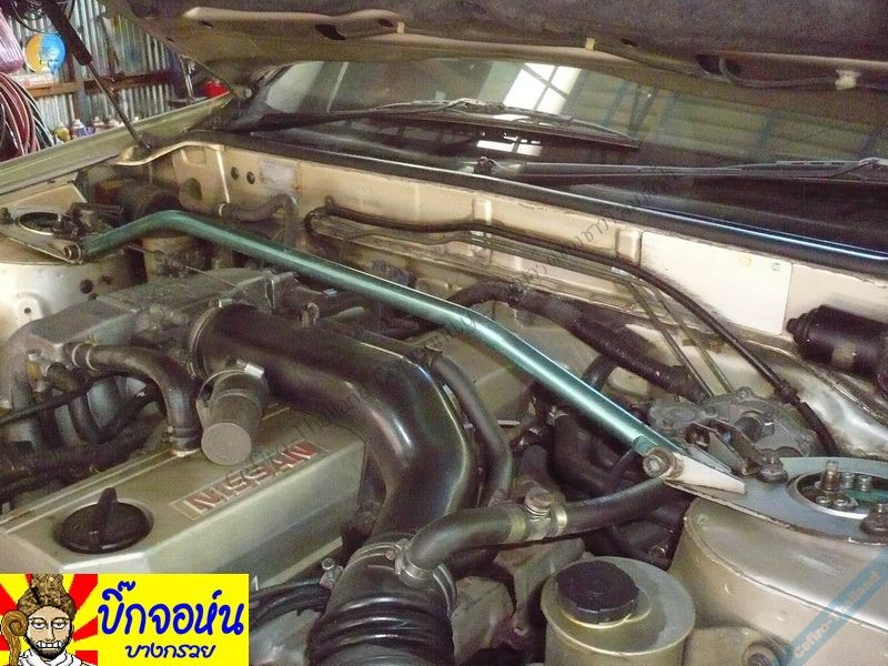

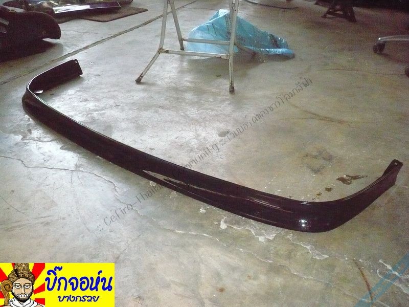

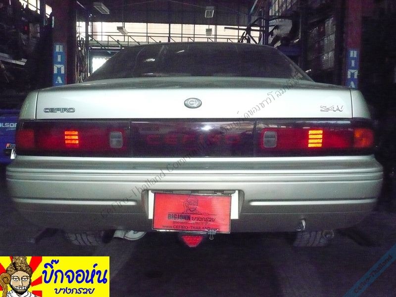

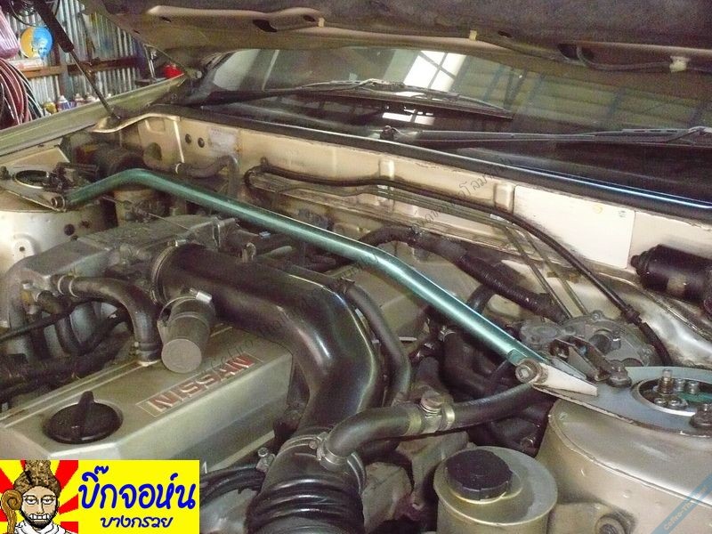

-ใส่ลิ้นหน้า
-ใส่ไฟเบรคLED
-ใส่ค้ำโช๊คTOMEI 3จุด
ภายนอกทำเท่านี้เหลือใส่อีก5รายการ
-กาบข้าง TBO พลาสติก
-คึ้วเล็กรอบคัน6ชิ้น
-กันกระแทกมุมกันชนหน้า
-กระจกชารอบคัน8ชิ้น+ปัดหลัง
-เสาอากาศลดครึ่ง ครับ:coolly-0023:

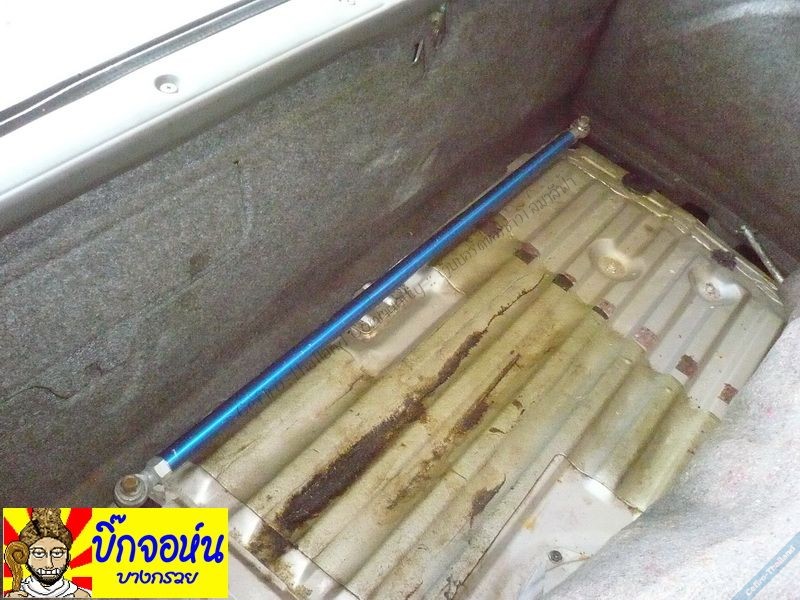

ใส่ค้ำบอดี้หลัง:coolly-0023:

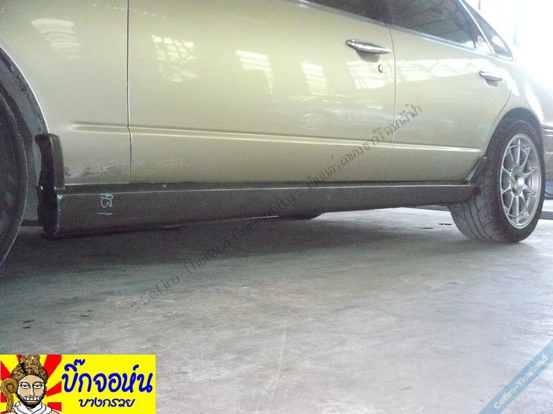

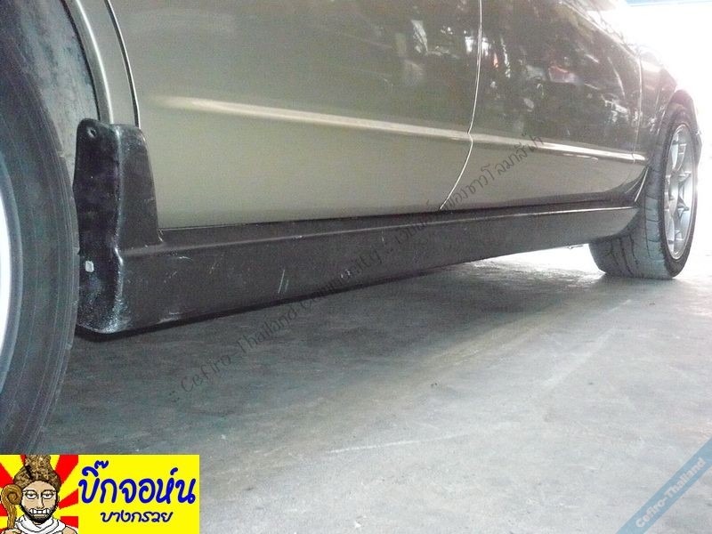

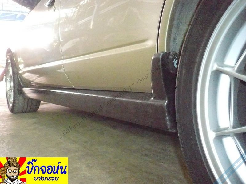

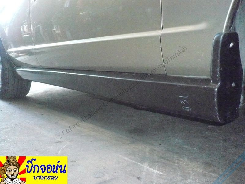

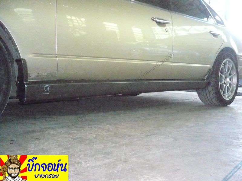

ใส่กาบข้างTBO พลาสติก:coolly-0023:

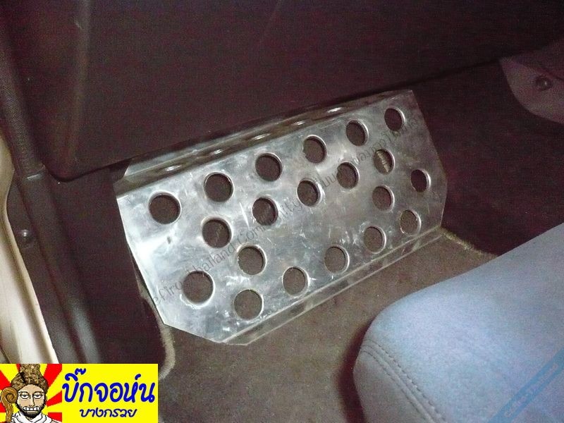

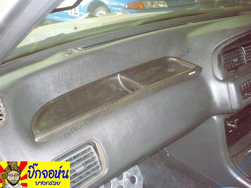

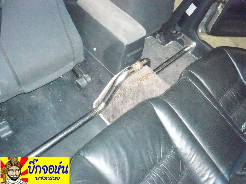

-ค้ำเสาB
-ถาดวางของบนหน้าปัด
-วางขาคนนั่ง:coolly-0023:

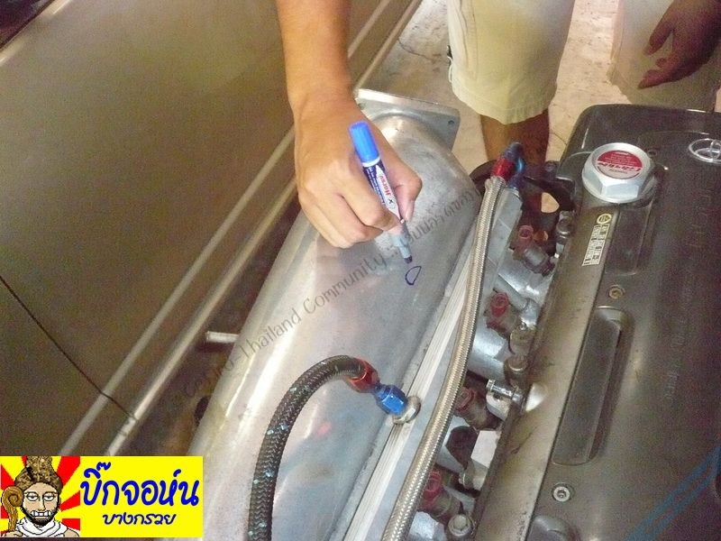

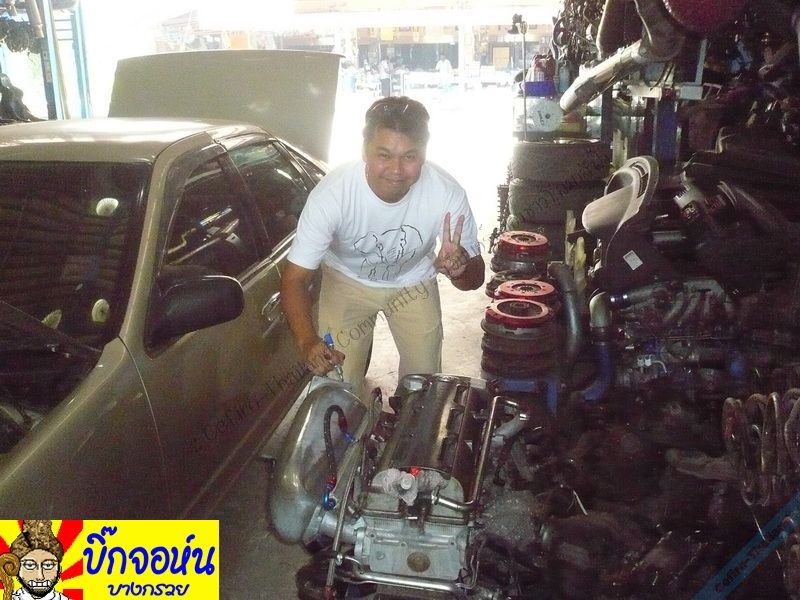

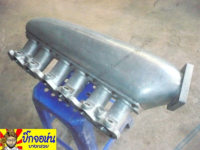

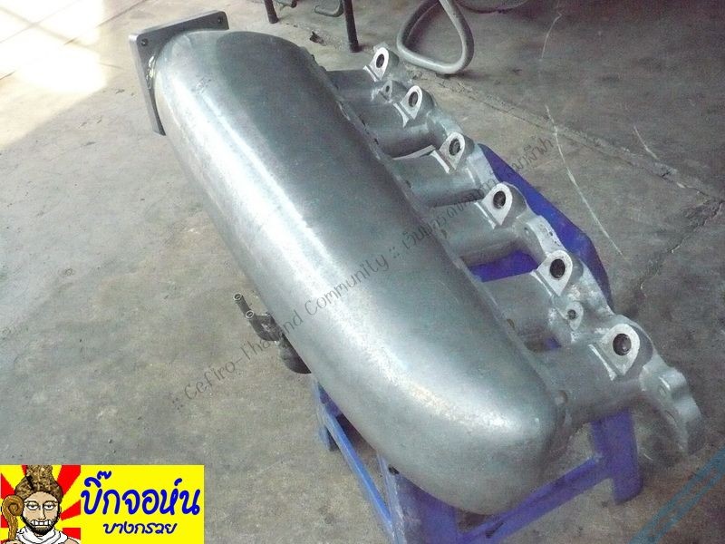

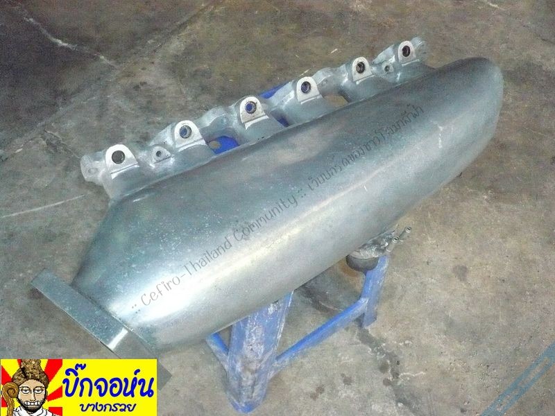

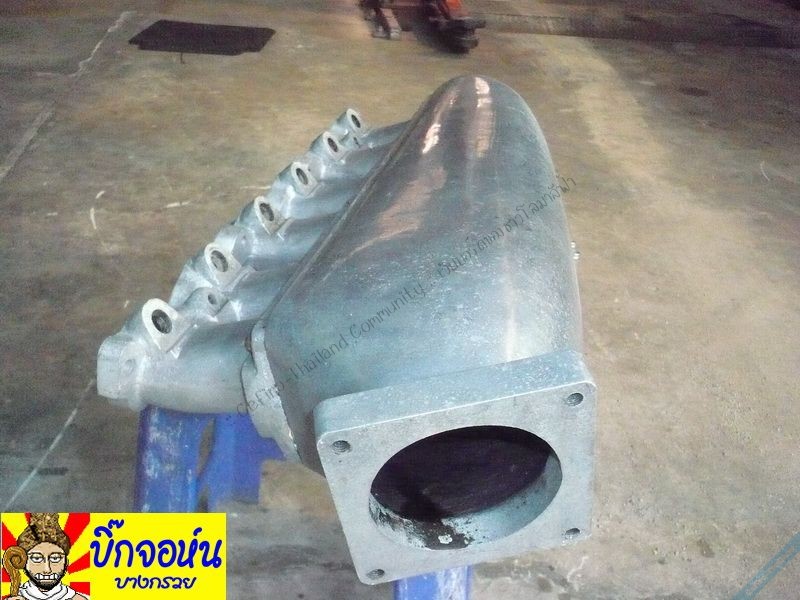

วันนี้มีคนส่งท่อไอดีซิ่งมาให้ดูว่าชอบหรือเปล่า:coolly-0023:
Dr.DONUT ไหวมั๊ยครับ:coolly-0023:

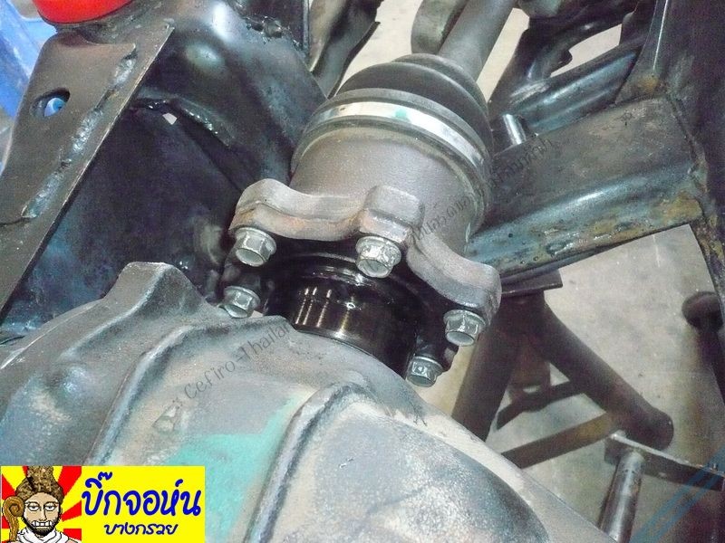

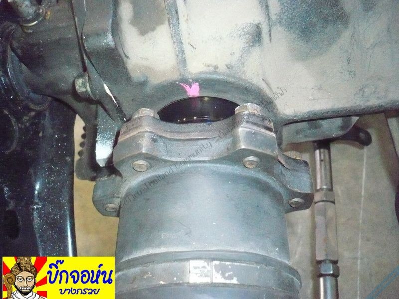

วันนี้
หน้าแปลนเฟืองท้าย6รูประกอบเสร็จแล้ว รอยกใส่พร้อมวางเครื่อง:coolly-0023:

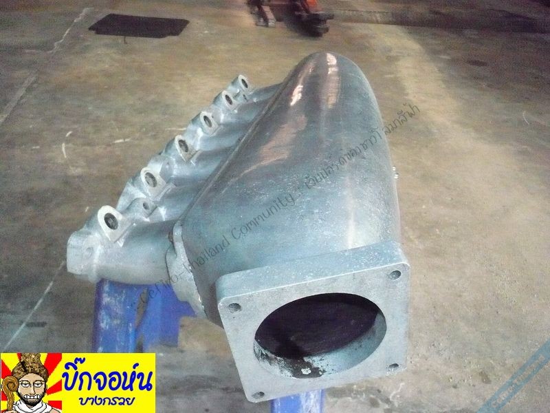

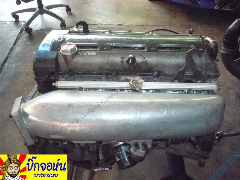

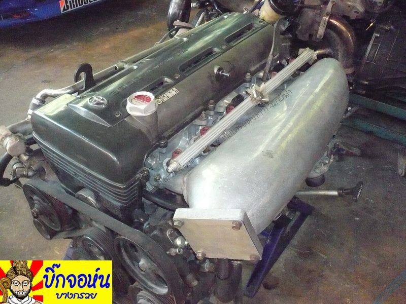

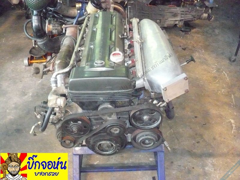

เครื่อง2J STEP III
เอาท่อไอดีที่ได้มาใหม่ประกอบดูทรง:coolly-0023:

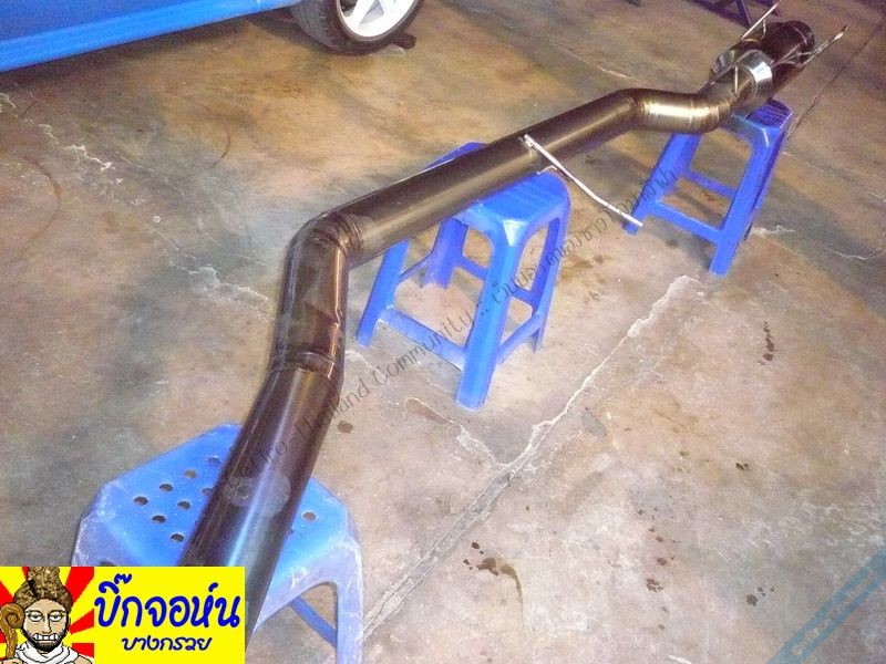

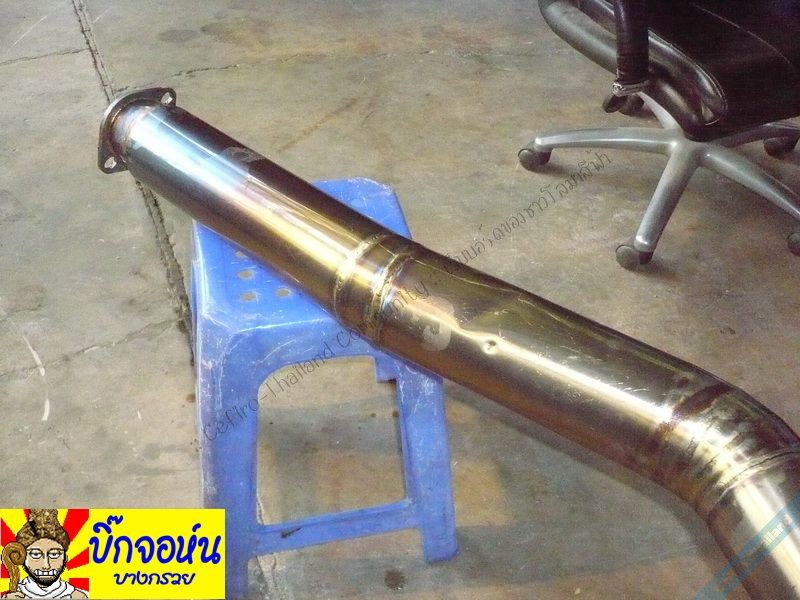

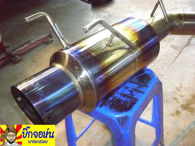

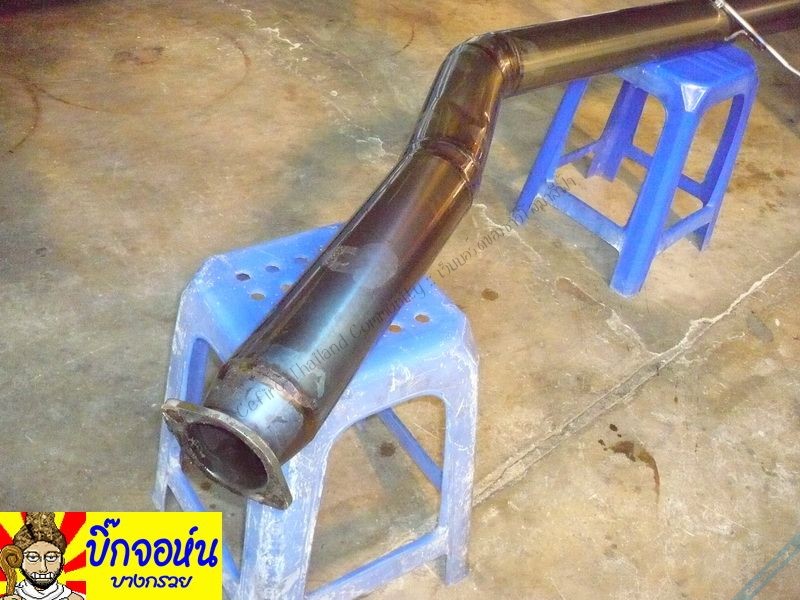

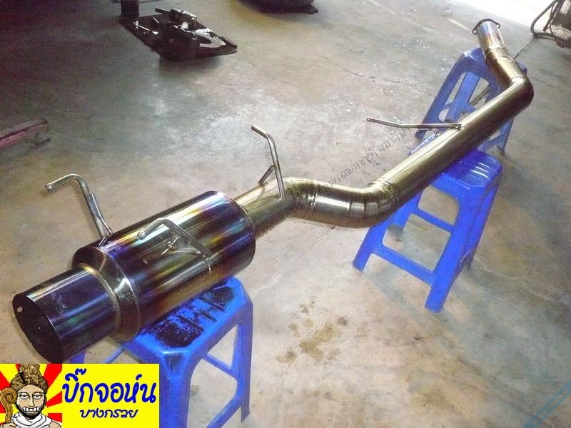

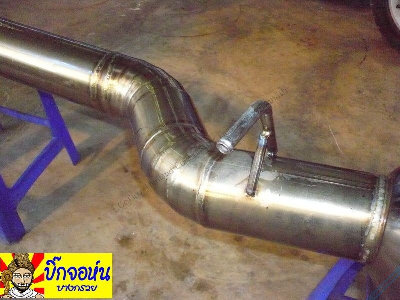

ท่อไทเทเนี่ยมทั้งราว 102 ม.ม. :coolly-0023:
