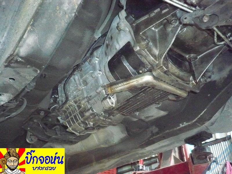

-ประกอบเสร็จพร้อมยกเครื่องลงครับ:coolly-0023:
    101.7 กิโลไบต์ · จำนวนการดู: 1,380
    100 กิโลไบต์ · จำนวนการดู: 1,420

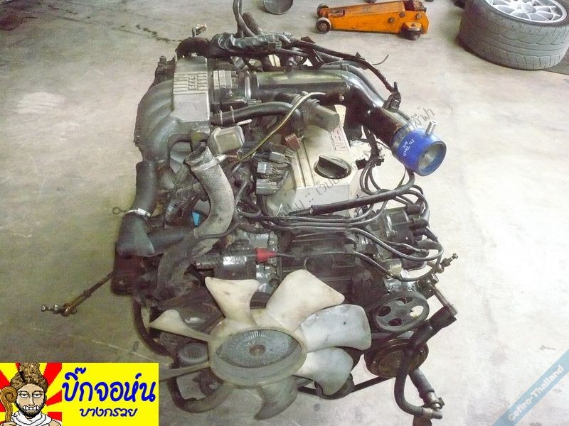

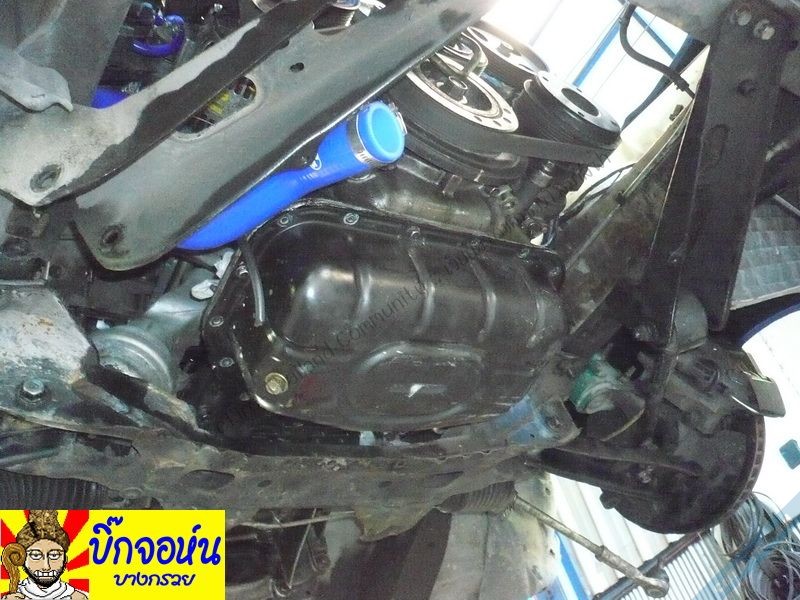

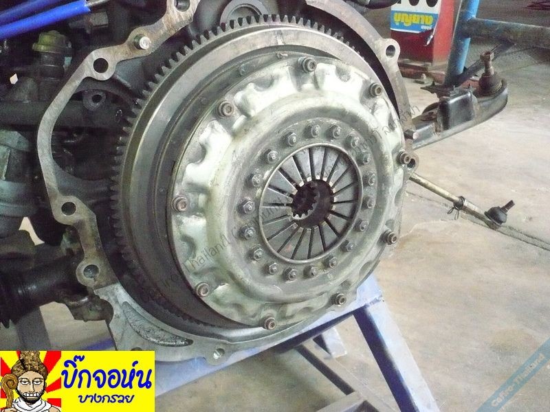

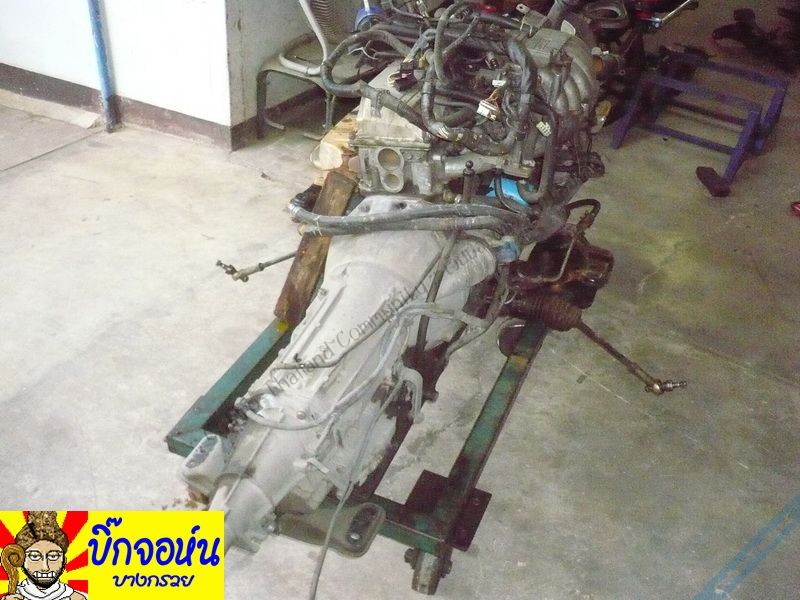

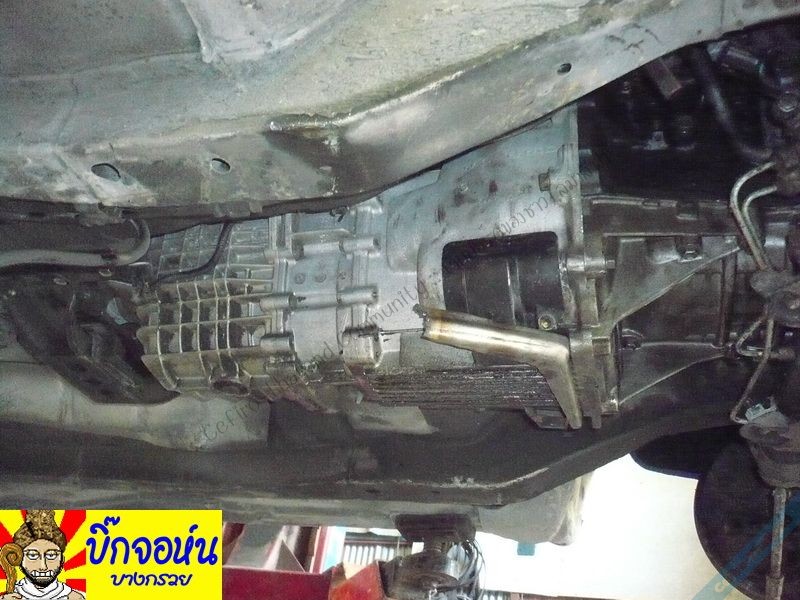

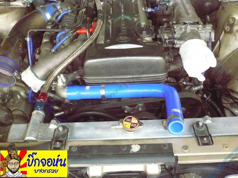

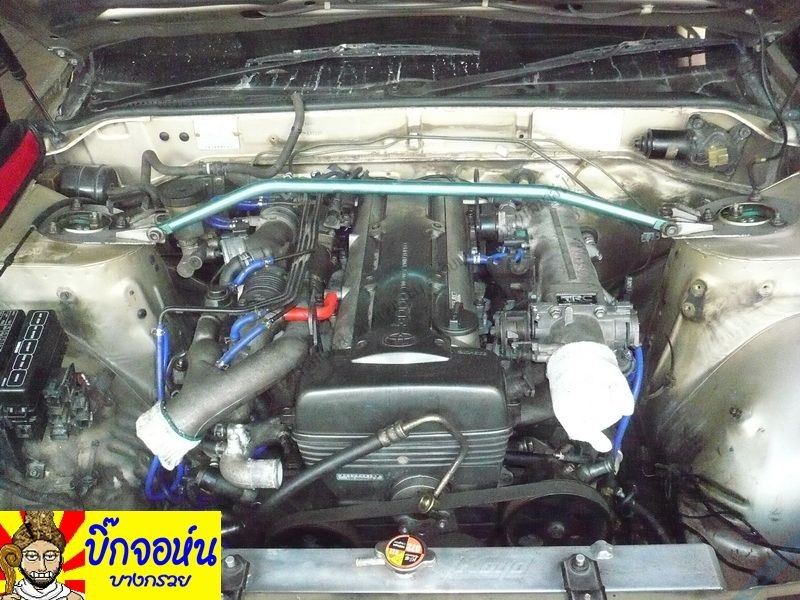

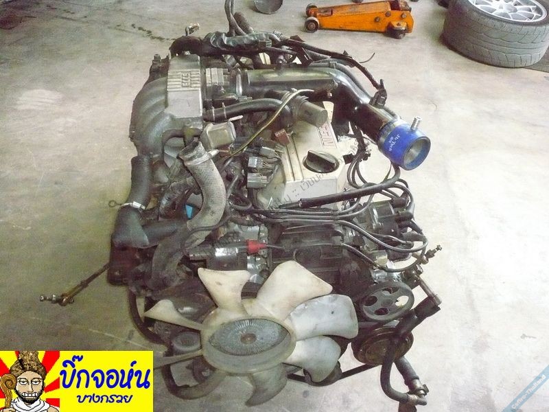

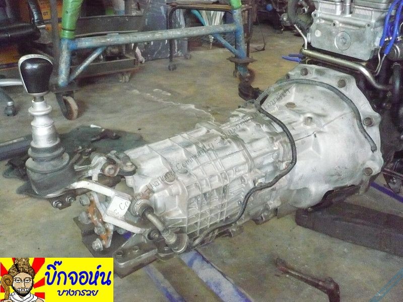

  • #62
-9.00น. ยกเครื่องติดรถออก ยก2Jลงไปเรียบร้อย 12.00น.
-ประกอบไปเรื่อยๆ:coolly-0023:

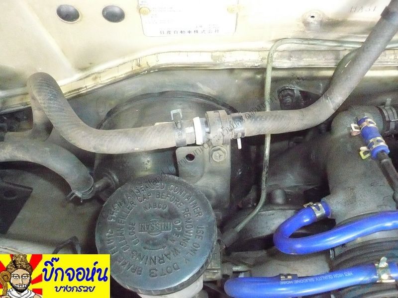

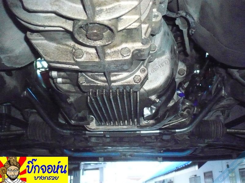

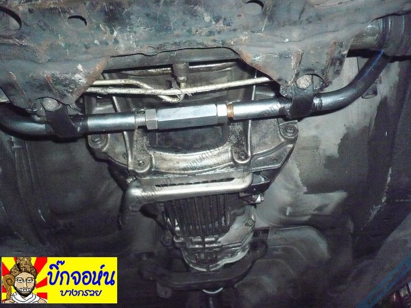

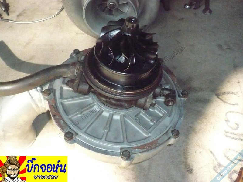

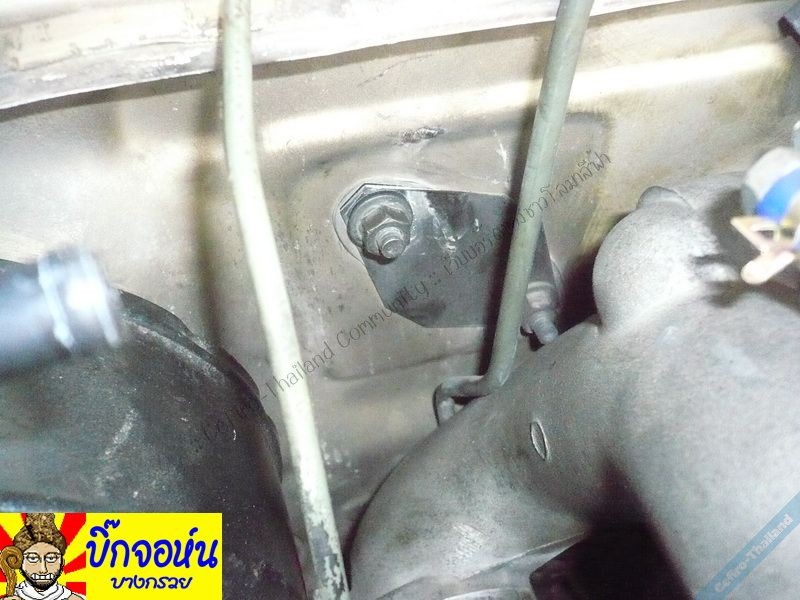

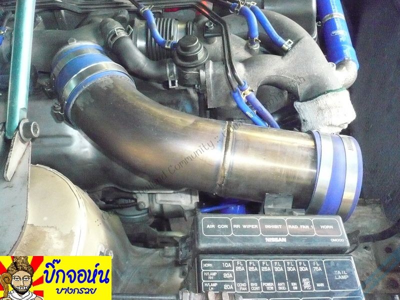

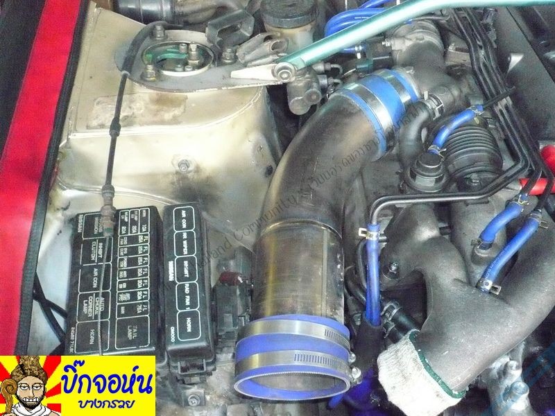

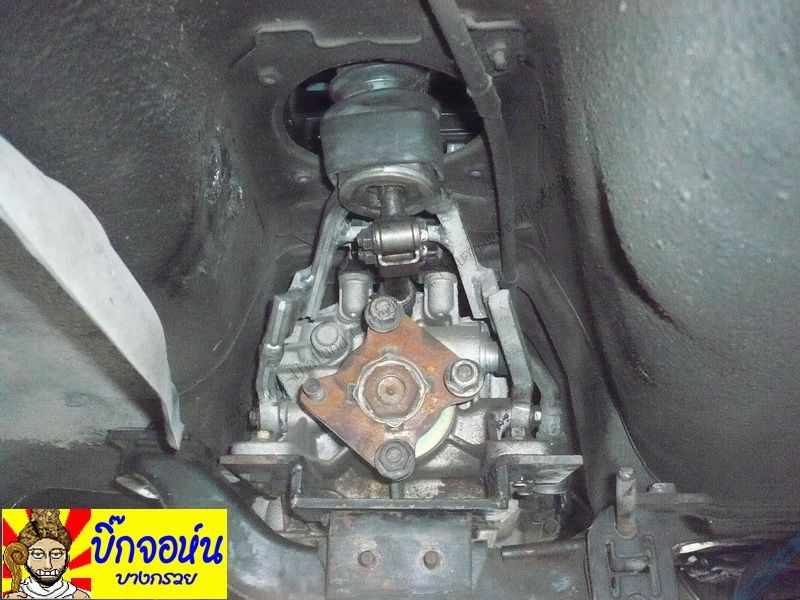

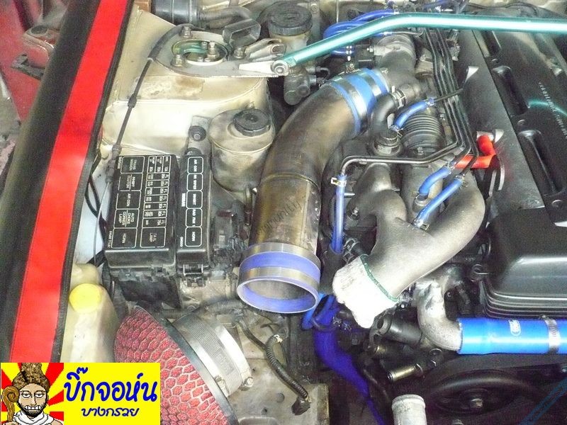

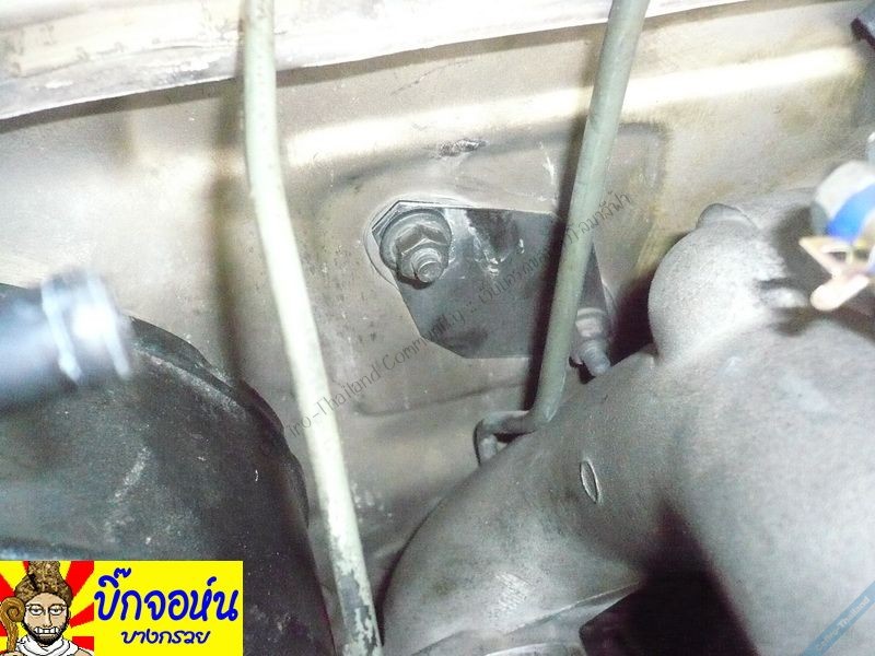

  • #63

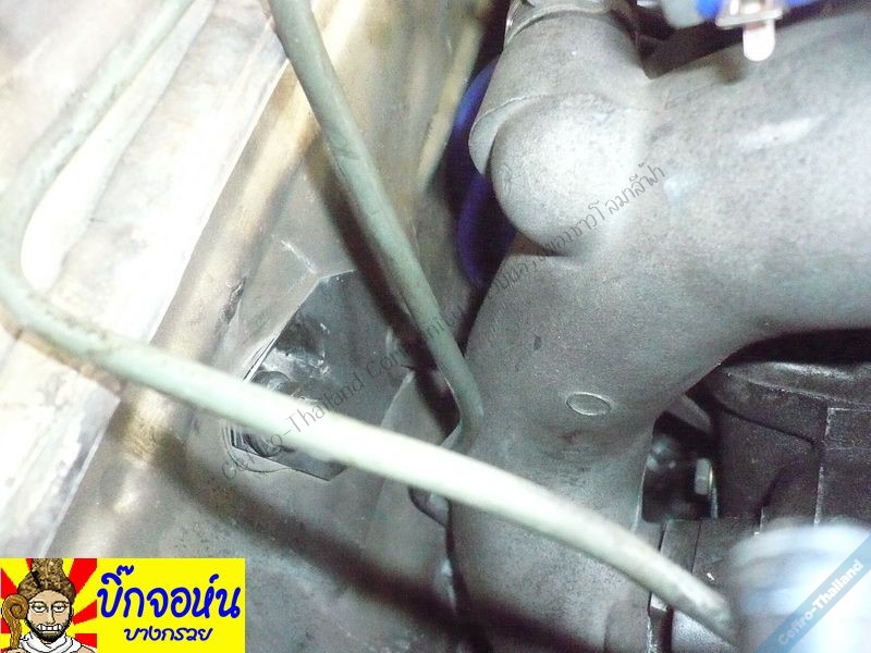

ปั๊มคลัชA31 ใส่ไม่ได้ ติดท่อเข้าเทอร์โบลูกหลัง
แต่วางแผนไว้ตั๊งแต่ต้น ไม่มีปัญหา เดี๋ยวก็รู้ครับ:coolly-0023:
หม้อลมเบรคห่างจากเทอร์โบลูกหลังประมาณ 1ซ.ม. พอดีๆ สวยๆ:coolly-0023:

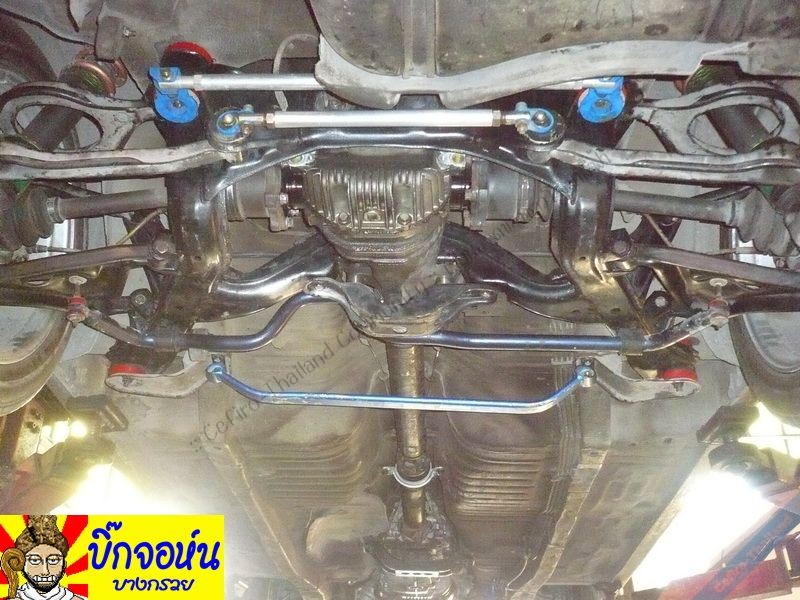

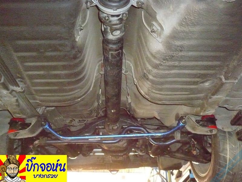

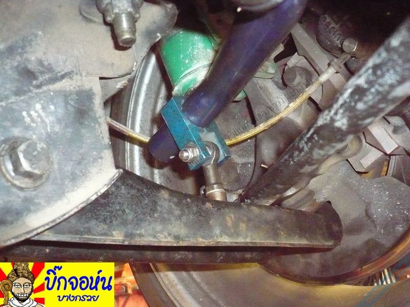

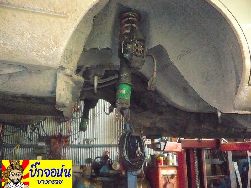

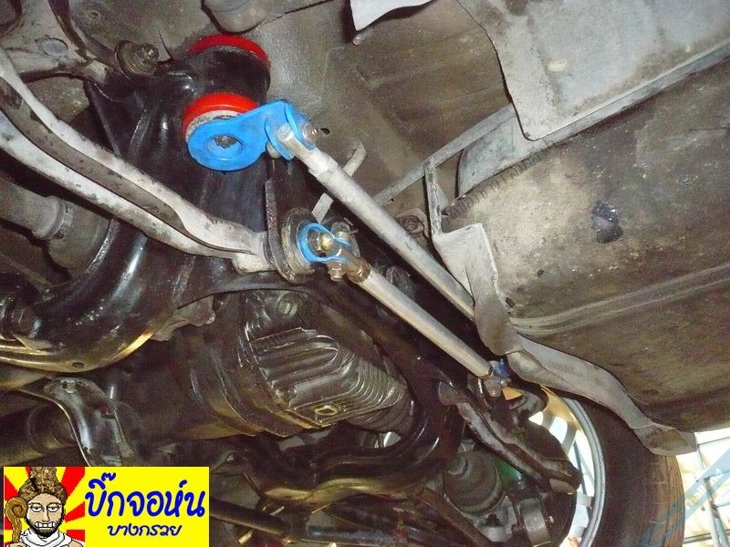

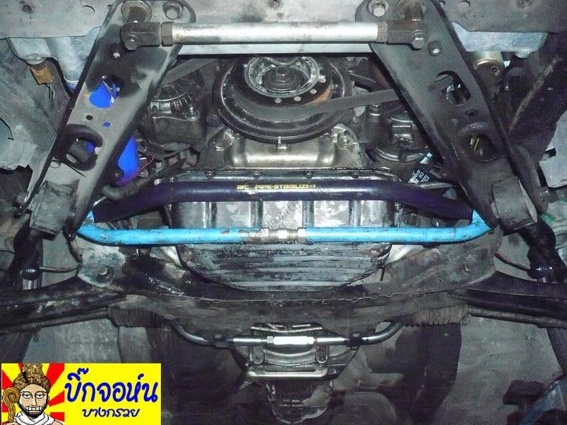

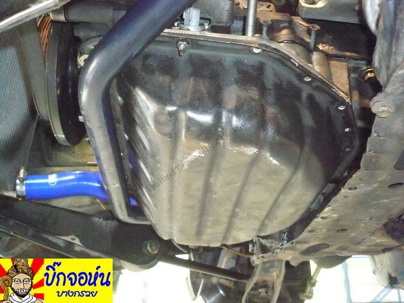

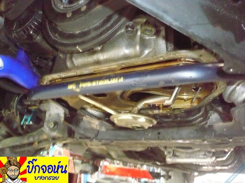

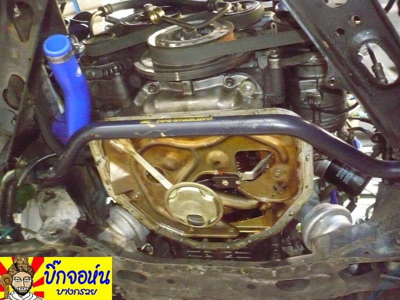

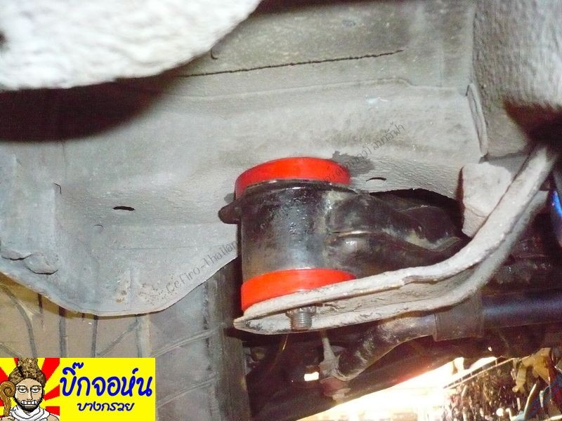

  • #64

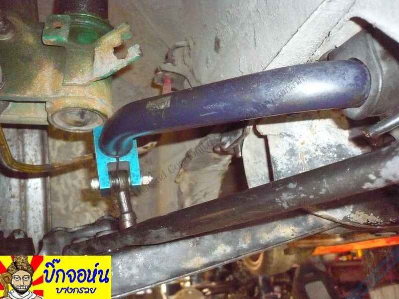

กันโคลงARC ติดอ่างนิดหน่อยกำลังหาทางแก้ไขอยู่ครับ:coolly-0023:
    93.5 กิโลไบต์ · จำนวนการดู: 1,290
    107.5 กิโลไบต์ · จำนวนการดู: 1,327

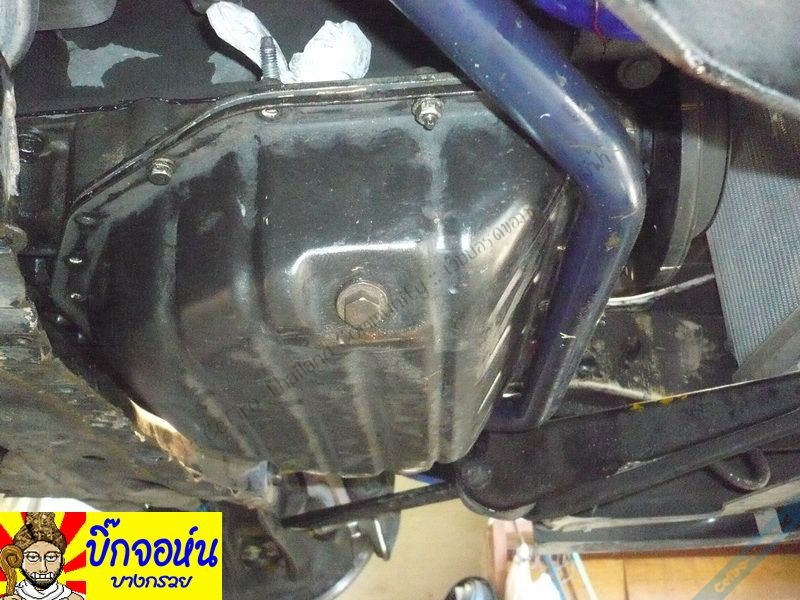

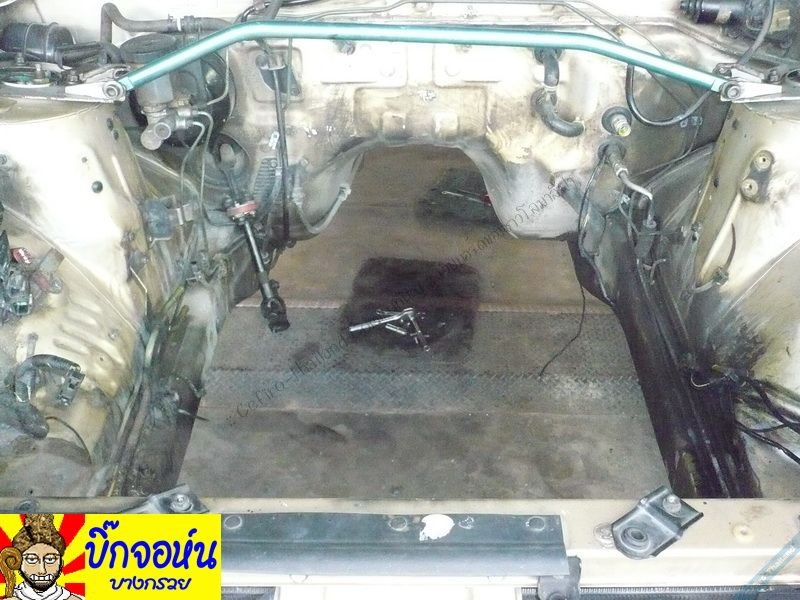

  • #65

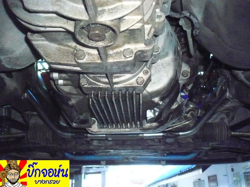

-ใส่เสร็จเรียบร้อย
-เปลี่ยนอ่างรุ่นเว้าหน้า ไม่ต้องเลื่อนจุดยึดกันโคลง ไม่ต้องแปลงอะไรเลย:coolly-0023:
    97.1 กิโลไบต์ · จำนวนการดู: 1,315
    95.8 กิโลไบต์ · จำนวนการดู: 1,323

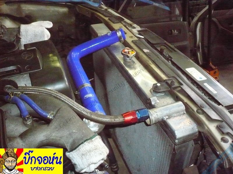

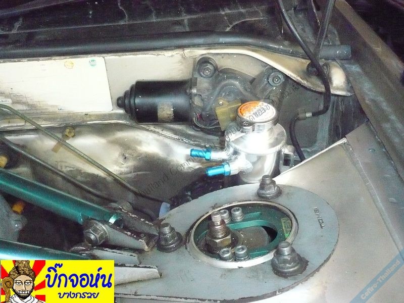

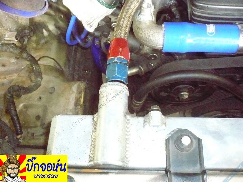

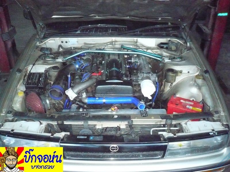

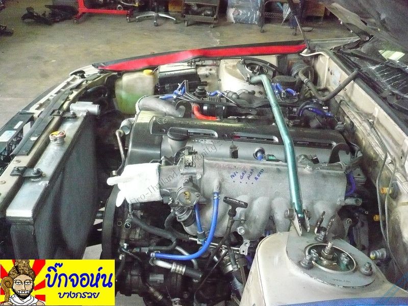

  • #66

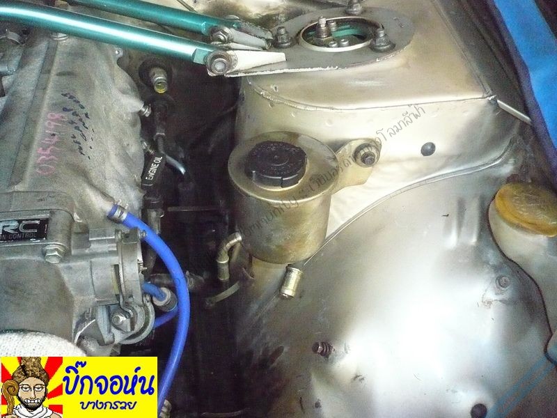

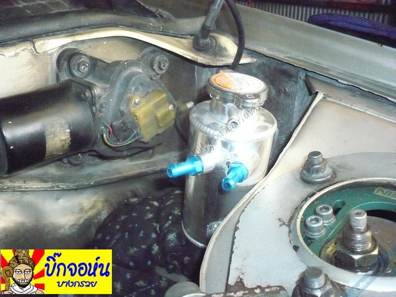

วางตำแหน่งดูทรง
-กระป๋องน้ำมันพัดลมไฮดรอลิค
-กระป๋องน้ำมันเพาเว่อร์(ตำแหน่งเดิม)
-กระป๋องไล่ลมน้ำ:coolly-0023:
    95.6 กิโลไบต์ · จำนวนการดู: 1,306
    96.8 กิโลไบต์ · จำนวนการดู: 1,287
    89.7 กิโลไบต์ · จำนวนการดู: 1,301
    115 กิโลไบต์ · จำนวนการดู: 127
    115.3 กิโลไบต์ · จำนวนการดู: 1,318

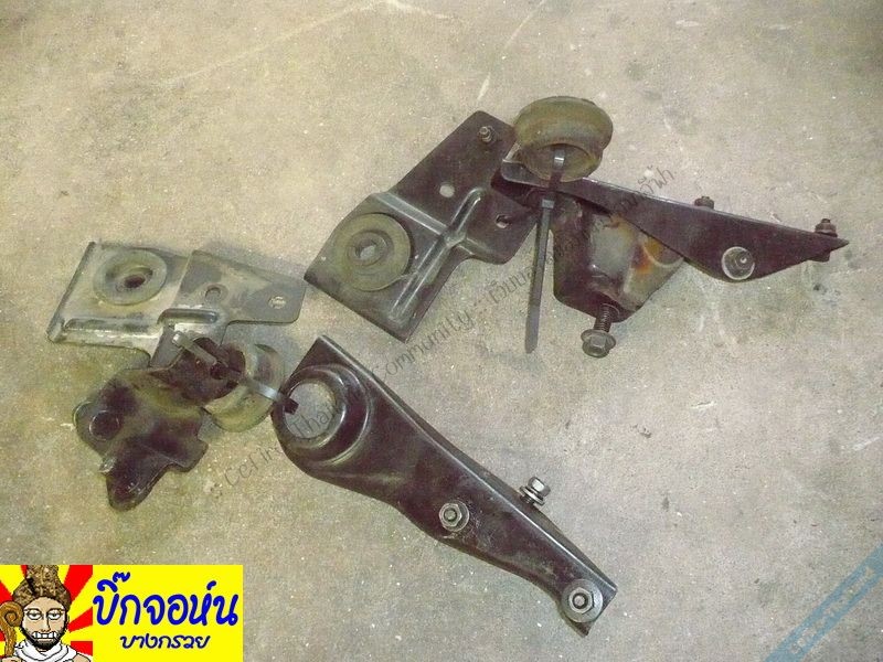

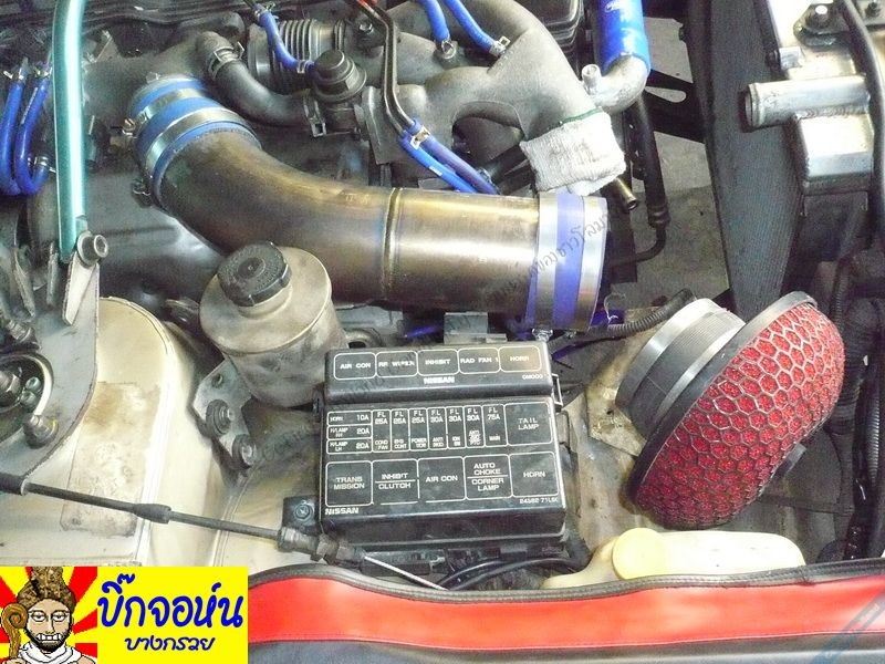

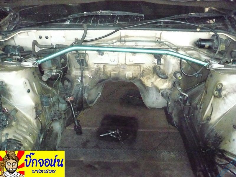

  • #67

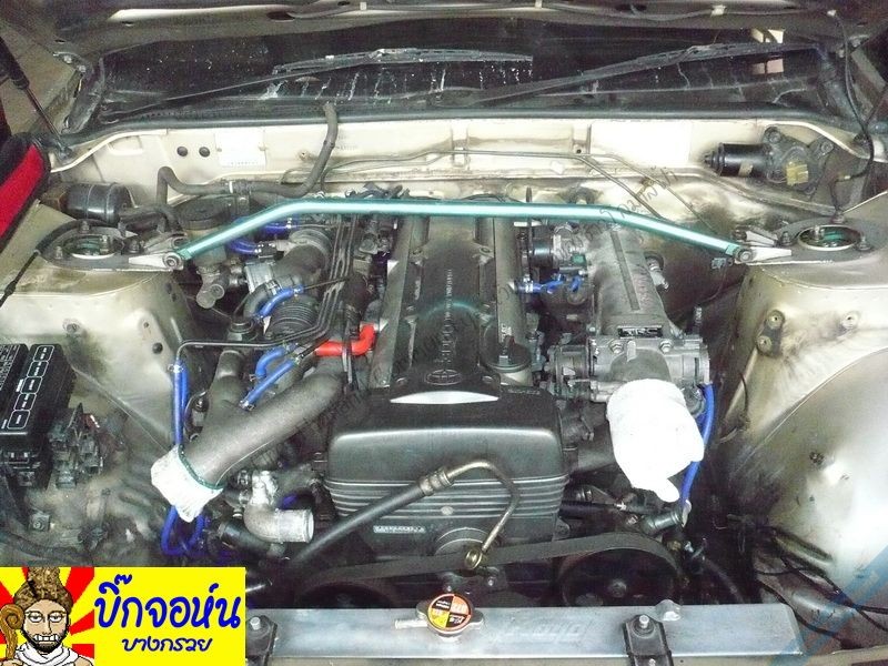

-ถอดแพสำรองออก ใส่แพตัวจริง
-ใส่สารพัดค้ำ:coolly-0023:

  • #68
ค้ำโช๊คหน้า TOMEI 3จุด ดูทรงแล้วไม่ชอบ
GIANT แลกค้ำโช๊คกันดีมั๊ย
เดี๋ยวแถมฝาน้ำมันเครื่อง VILDSIDE ให้อีกอัน:coolly-0023:

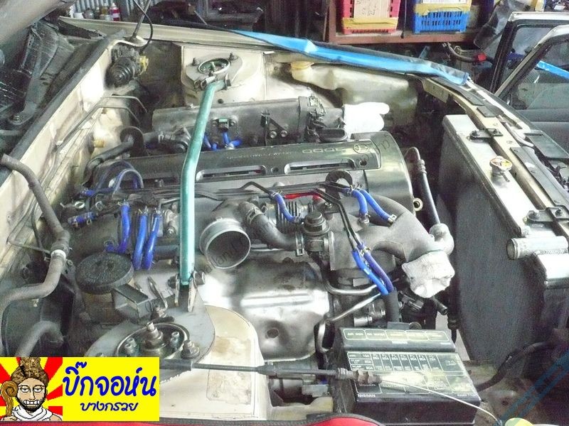

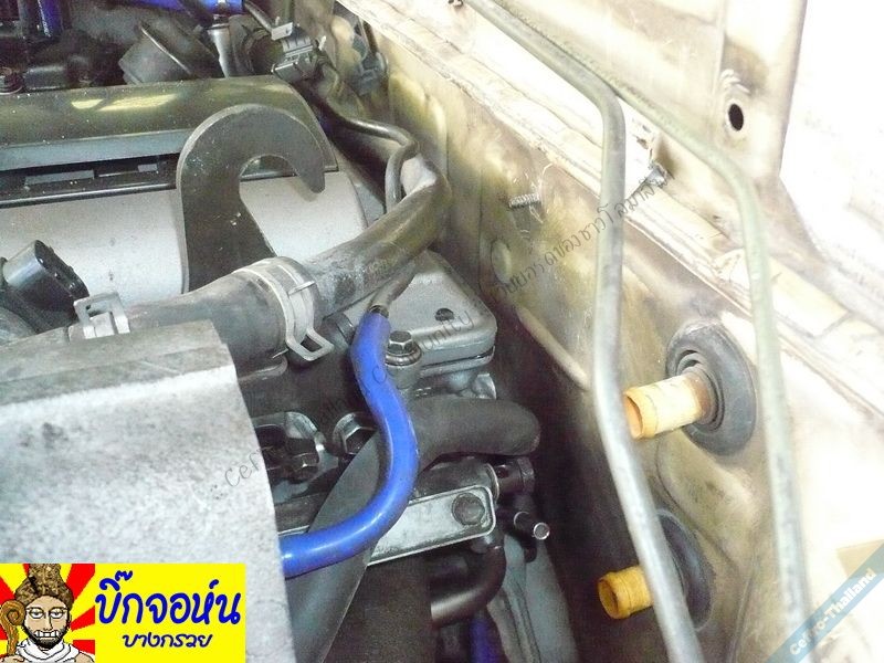

ด้านท่อไอดีที่เห็นมีที่ว่างๆ เดี๋ยวจะมี
-หม้อต้มแก๊ส2ใบ
-หัวฉีดแก๊ส12หัว
-กระป๋องแยกแก๊ส2ใบ
-ท่อแก๊สเข้าหัวฉีด 12เส้น
-เรคกูเรเตอร์TOMEI ตัวใหญ่1ตัว
-อแดปเตอร์ออยคูลเล่อร์+สาย
น่าจะเต็มพื้นที่พอดี
เลยต้องย้ายกรองเบนซินลูกใหญ่ทั้ง3ลูกไปอยู่ใต้ท้องรถ มีแผ่นกันกระแทกครับ:coolly-0023:

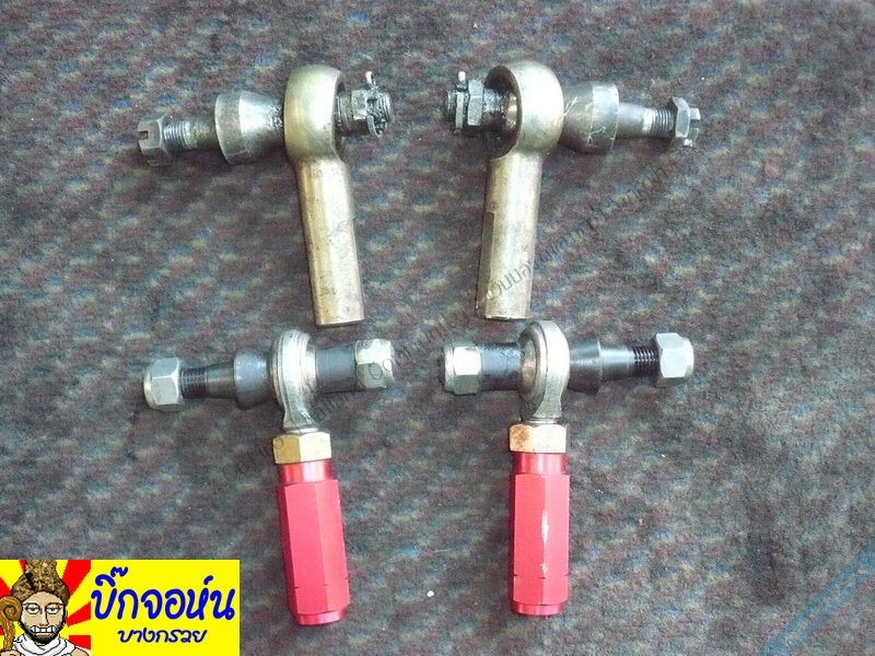

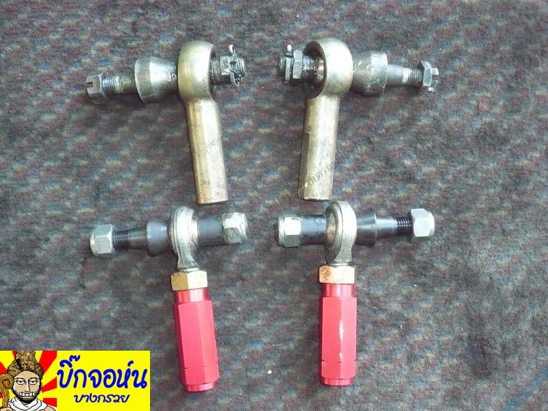

  • #70
วันนี้
ลูกหมากคันชัก BALL JOINT:coolly-0023:
    118.4 กิโลไบต์ · จำนวนการดู: 1,501

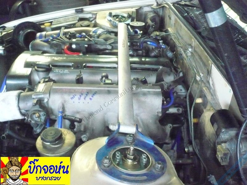

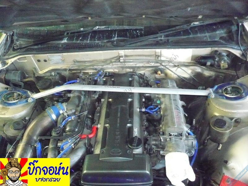

  • #71

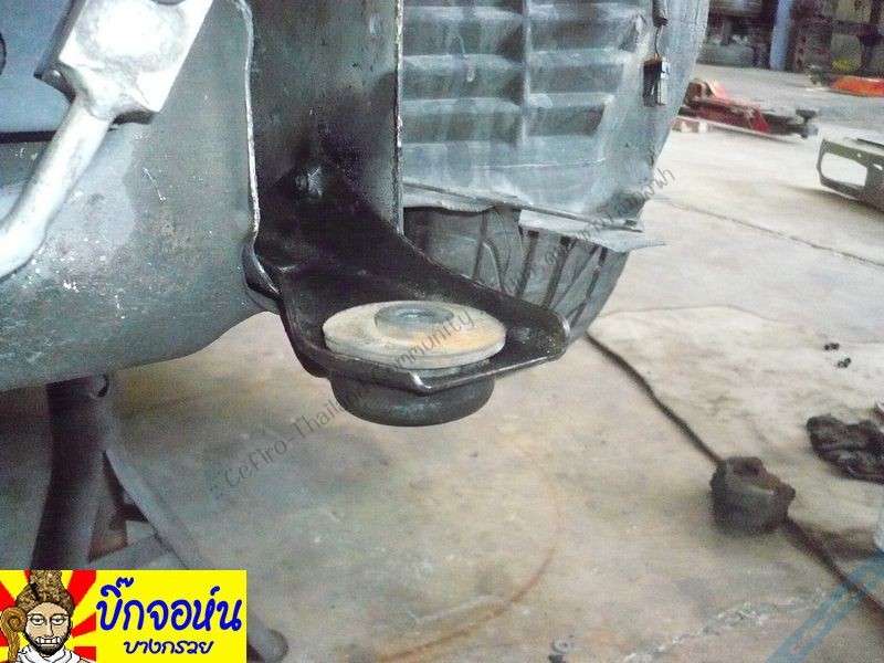

-เปลี่ยนค้ำโช๊คแบนเป็นของCUSCO ชั่วคราว ก้านยกข้างเดียวเพราะเป็นของเครื่องRB
-เดี๋ยวหาใหม่เป็นแบบยก2ข้าง:coolly-0023:
    105.8 กิโลไบต์ · จำนวนการดู: 1,564
    100.6 กิโลไบต์ · จำนวนการดู: 1,509

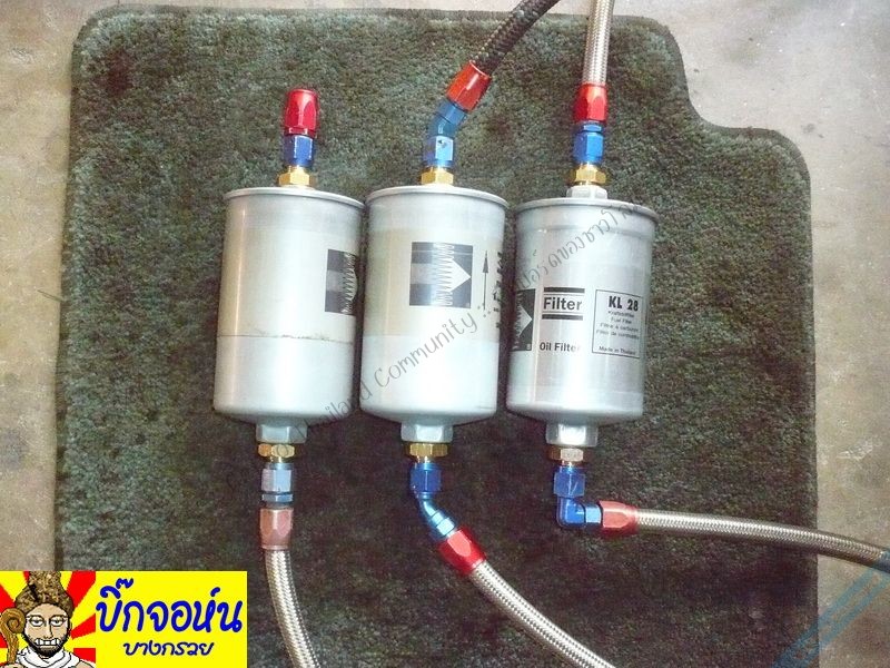

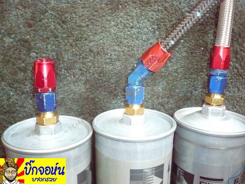

  • #73

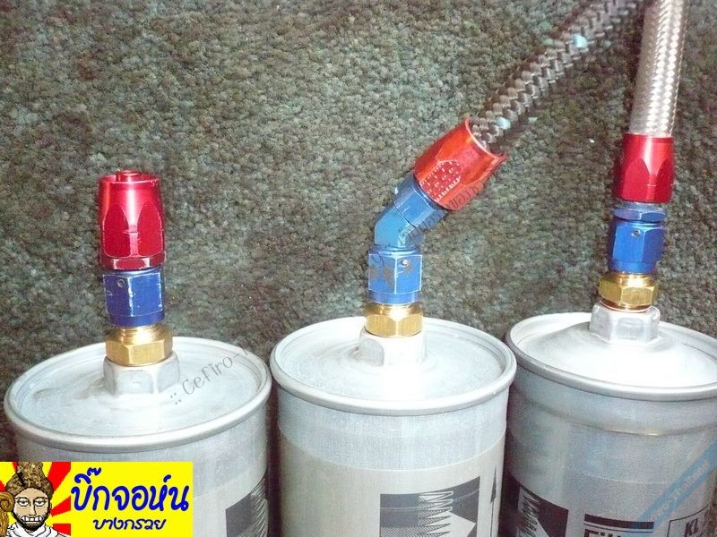

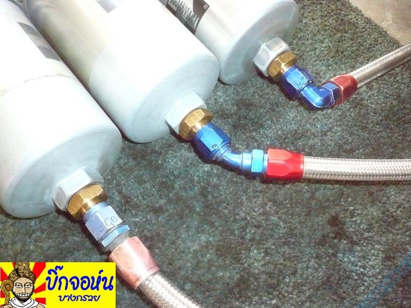

กรองเบนซิน3ลูก กลึงหัวต่อขาเข้าและขาออกให้เข้ากับหัวอโนไดซ์ได้:coolly-0023:

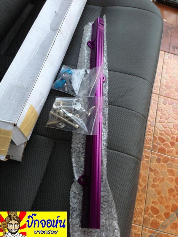

รางหัวฉีด NUT CALSONIC ซื้อไว้ให้แล้ว รอฤกษ์เอามาส่ง
สาธุ:coolly-0033:

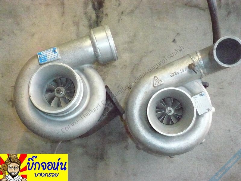

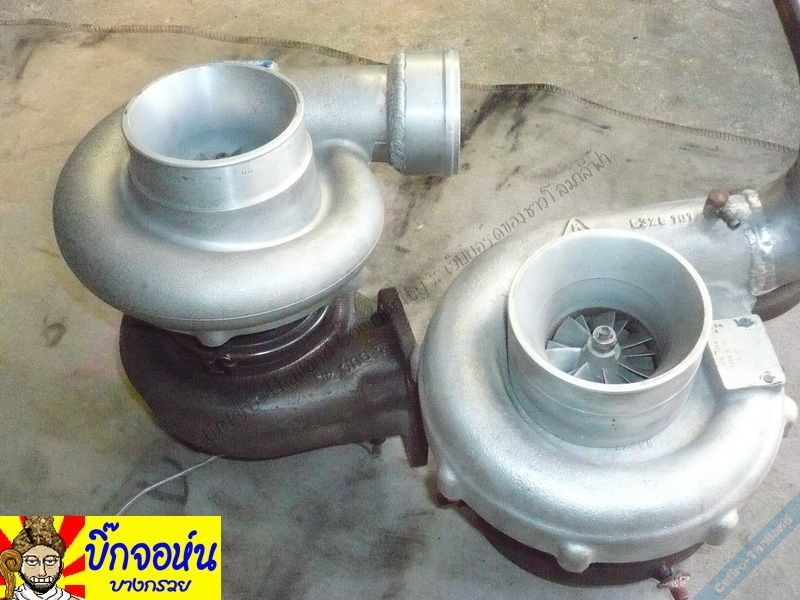

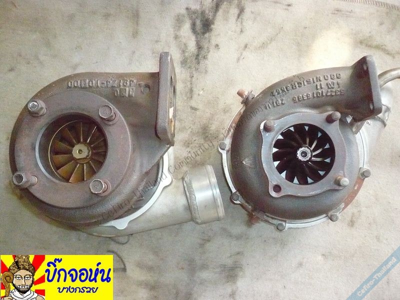

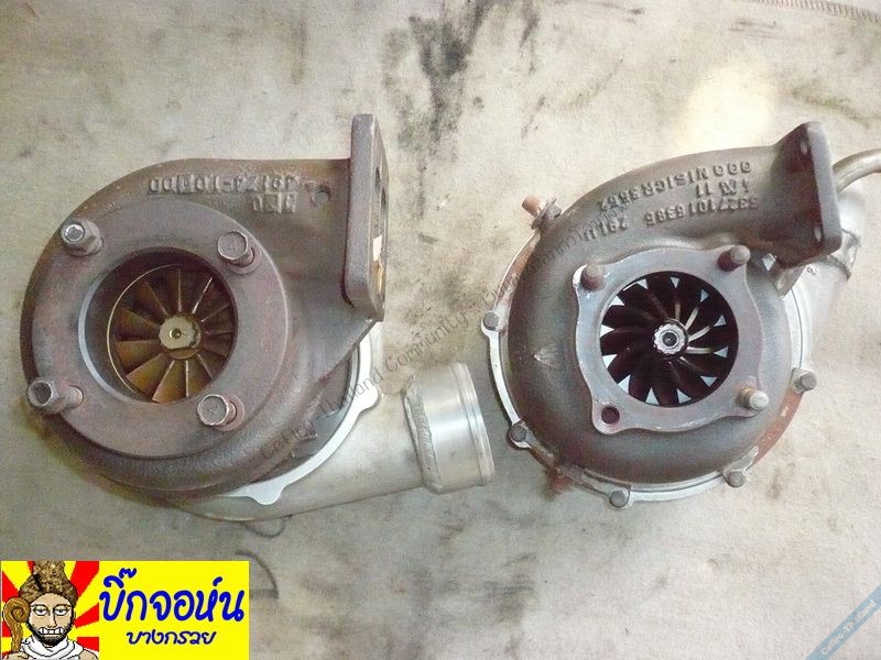

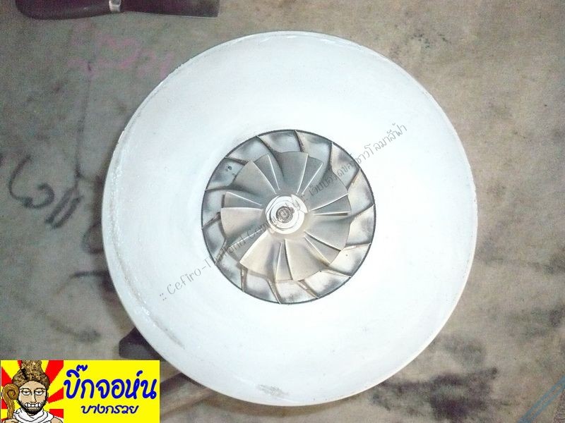

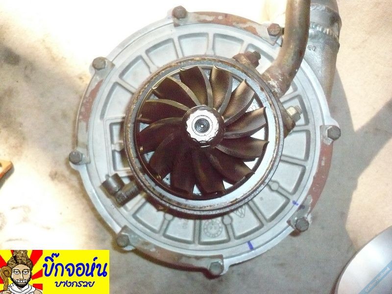

Dr.DONUT เอา K27 MOJ เทอร์โบทายาทมามอบไว้ให้ 2J STEP III แถมยังบอกว่า ของแบบนี้ต้องเก็บไว้ใช้เฉพาะพรรคพวกในค่ายฤๅษีเท่านั้น ไม่ปล่อยออกตลาดแน่นอน
เอามาวางเทียบกับ T88 34D #12 เอาไว้ใส่กับสีนุ่น SR20
สาธุ:coolly-0033:

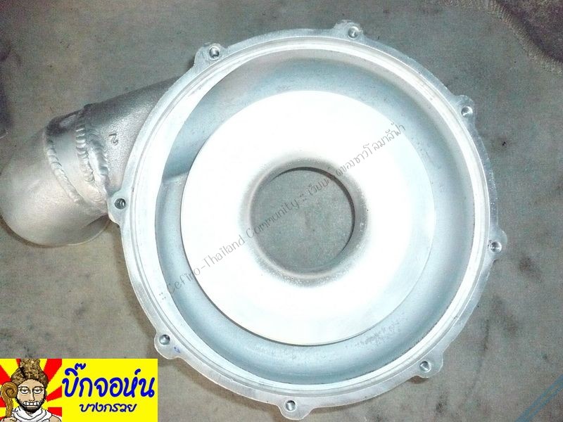

    90.7 กิโลไบต์ · จำนวนการดู: 1,391
    84.9 กิโลไบต์ · จำนวนการดู: 1,401
    85.9 กิโลไบต์ · จำนวนการดู: 1,575

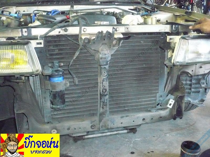

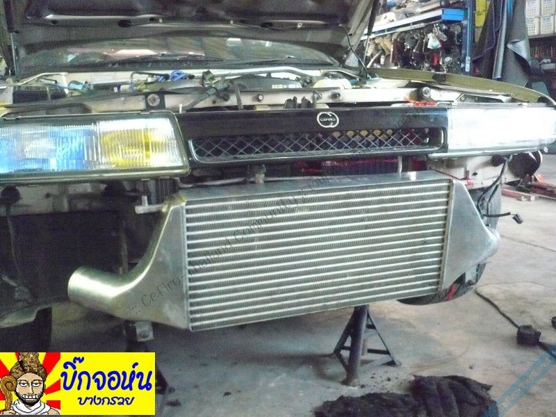

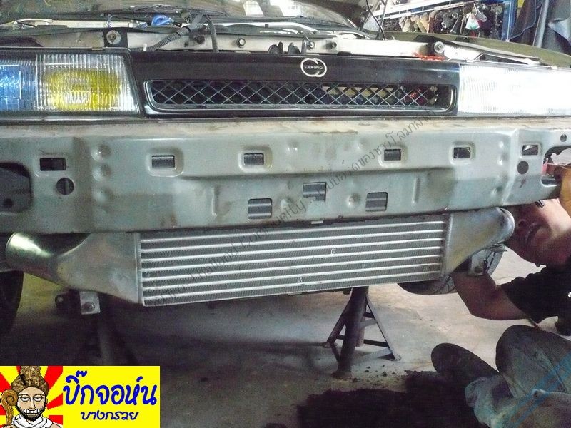

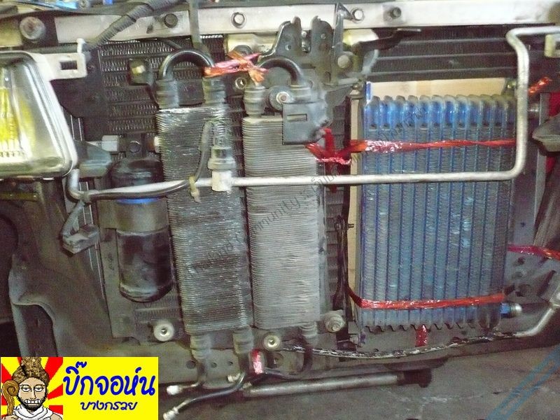

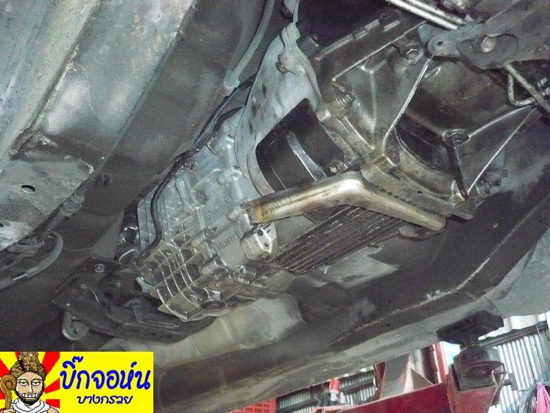

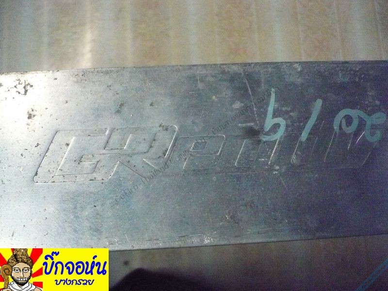

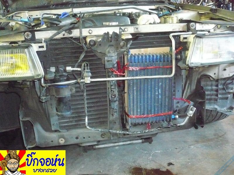

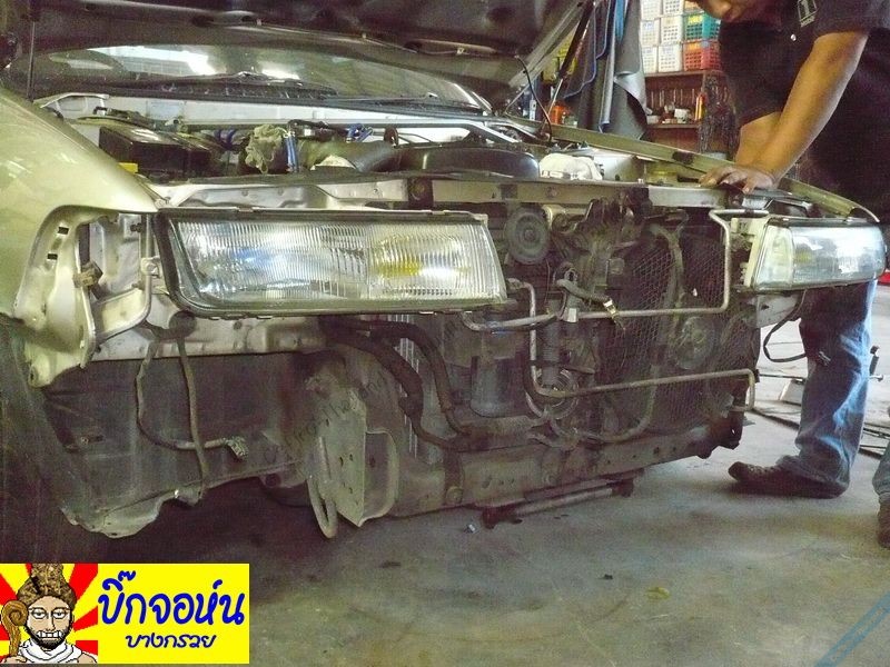

  • #76

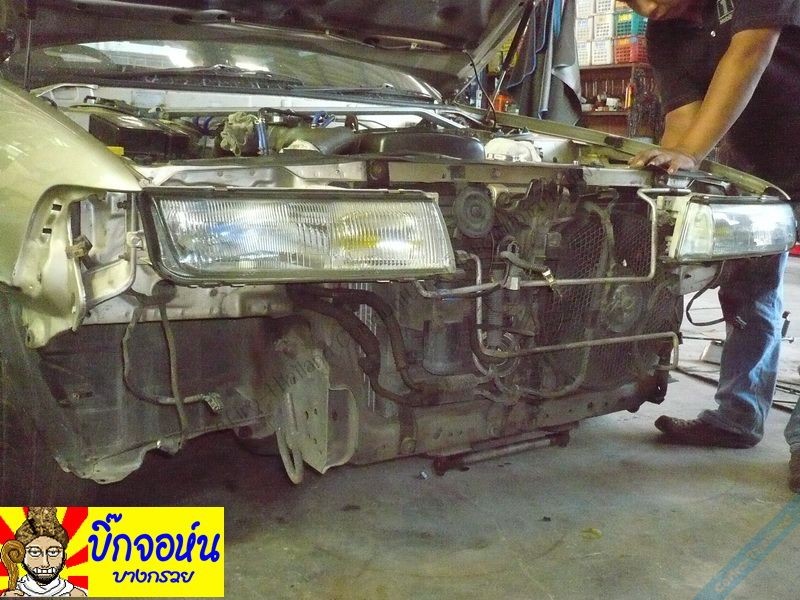

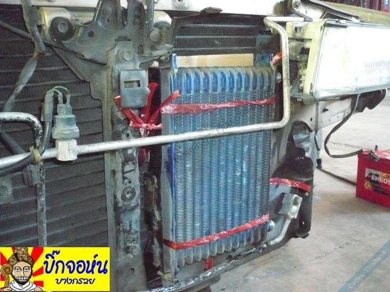

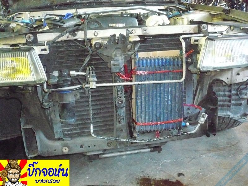

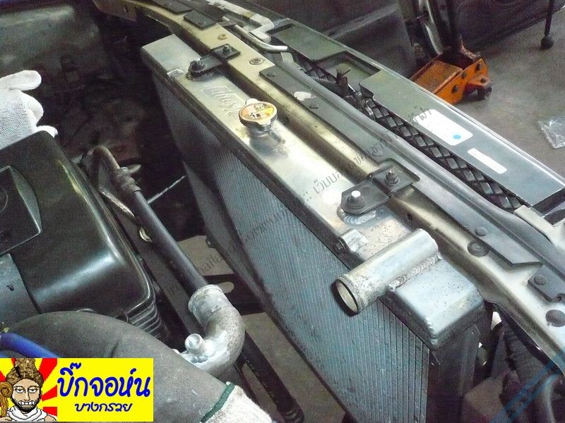

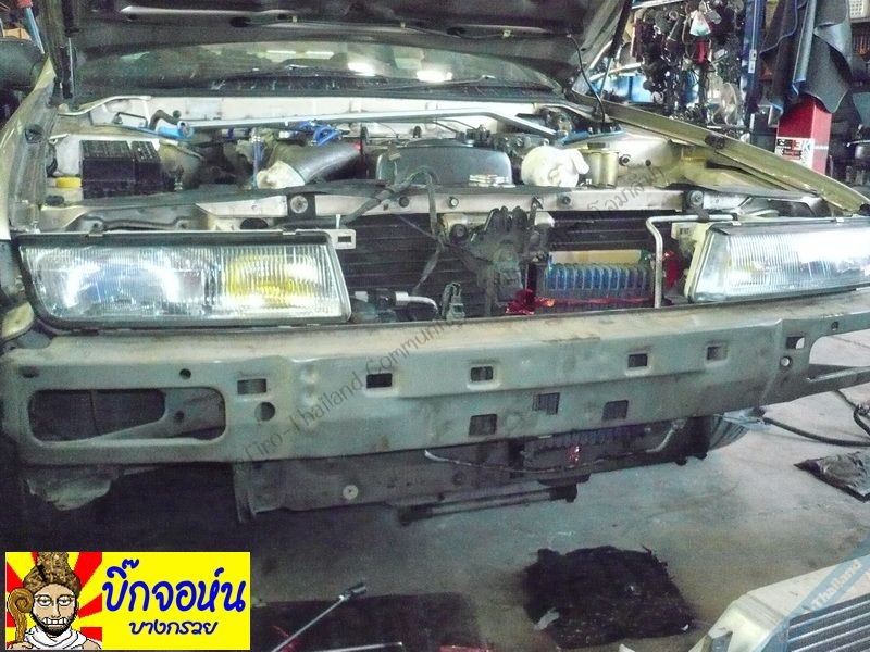

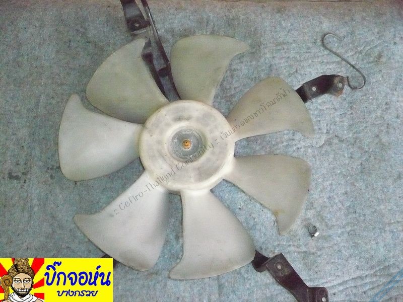

วันนี้
-รื้อพัดลมแผงแอร์ ออยพวงมาลัย แตรออก
-วางตำแหน่งแผงระบายความร้อนน้ำมันเครื่อง ออยพวงมาลัย ออยพัดลมไฮดรอลิค
-ขายึดอินเตอร์ของ32GTR
-อินเตอร์ GREDDY:coolly-0023:

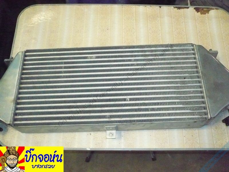

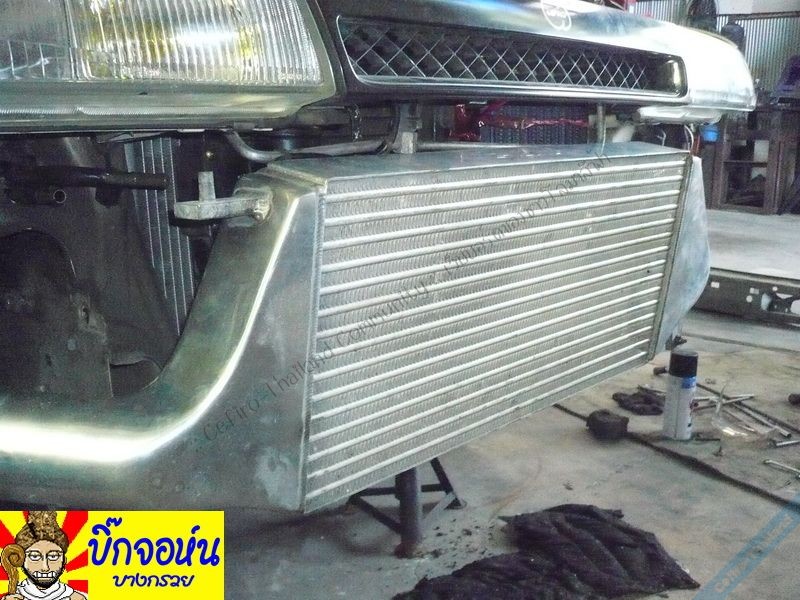

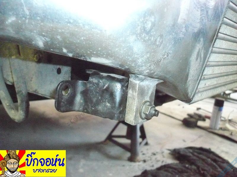

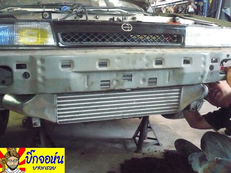

  • #77
ติดตั๊งอินเตอร์ง่ายมากๆ ขายึดอินเตอร์ใส่ได้พอดีกับบอดี้ A31:coolly-0023:
    103.3 กิโลไบต์ · จำนวนการดู: 1,315
    108.1 กิโลไบต์ · จำนวนการดู: 1,338

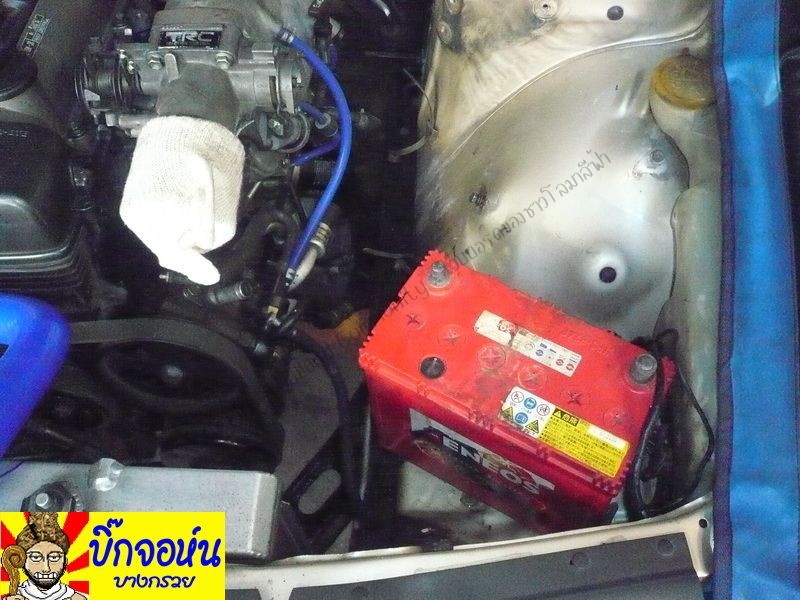

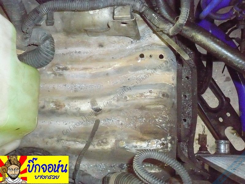

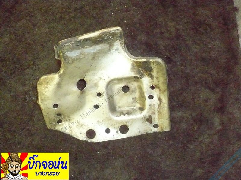

  • #78
เลาะแท่นแบตเตอรี่ออก:coolly-0023:
    95.5 กิโลไบต์ · จำนวนการดู: 1,281
    103.8 กิโลไบต์ · จำนวนการดู: 1,270

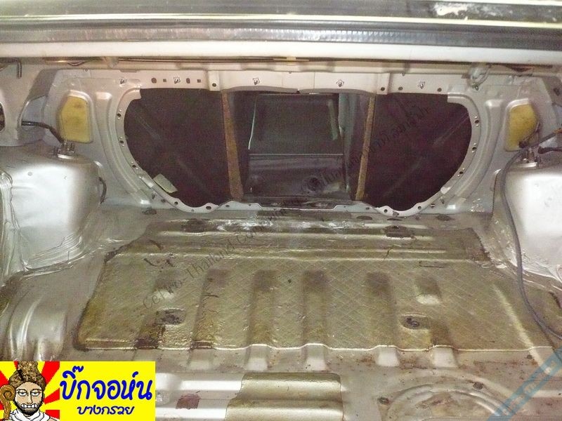

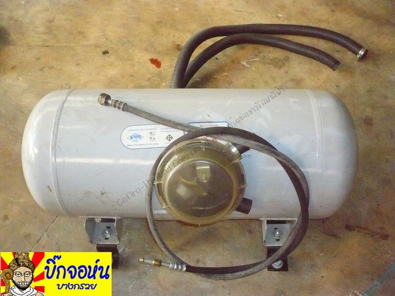

  • #79
ถอดถังแก๊สติดรถออก:coolly-0023:
    81.6 กิโลไบต์ · จำนวนการดู: 1,482
    92.5 กิโลไบต์ · จำนวนการดู: 1,456

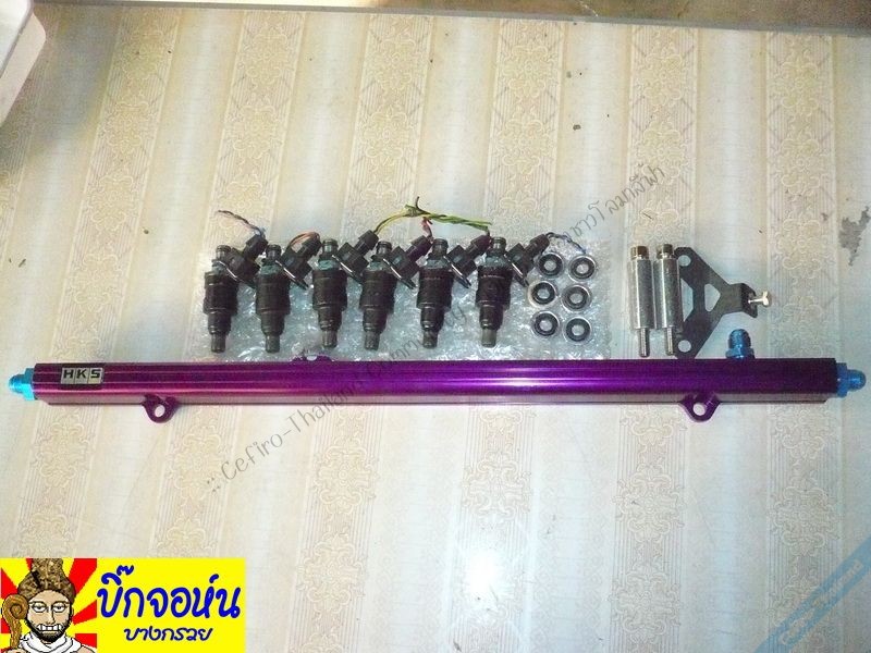

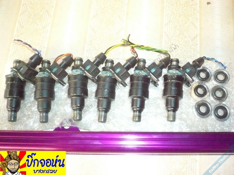

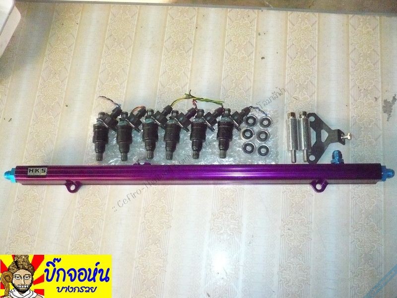

  • #80
รางหัวฉีด+หัวฉีด 720:coolly-0023:
    86.2 กิโลไบต์ · จำนวนการดู: 1,501
    88.2 กิโลไบต์ · จำนวนการดู: 1,476
